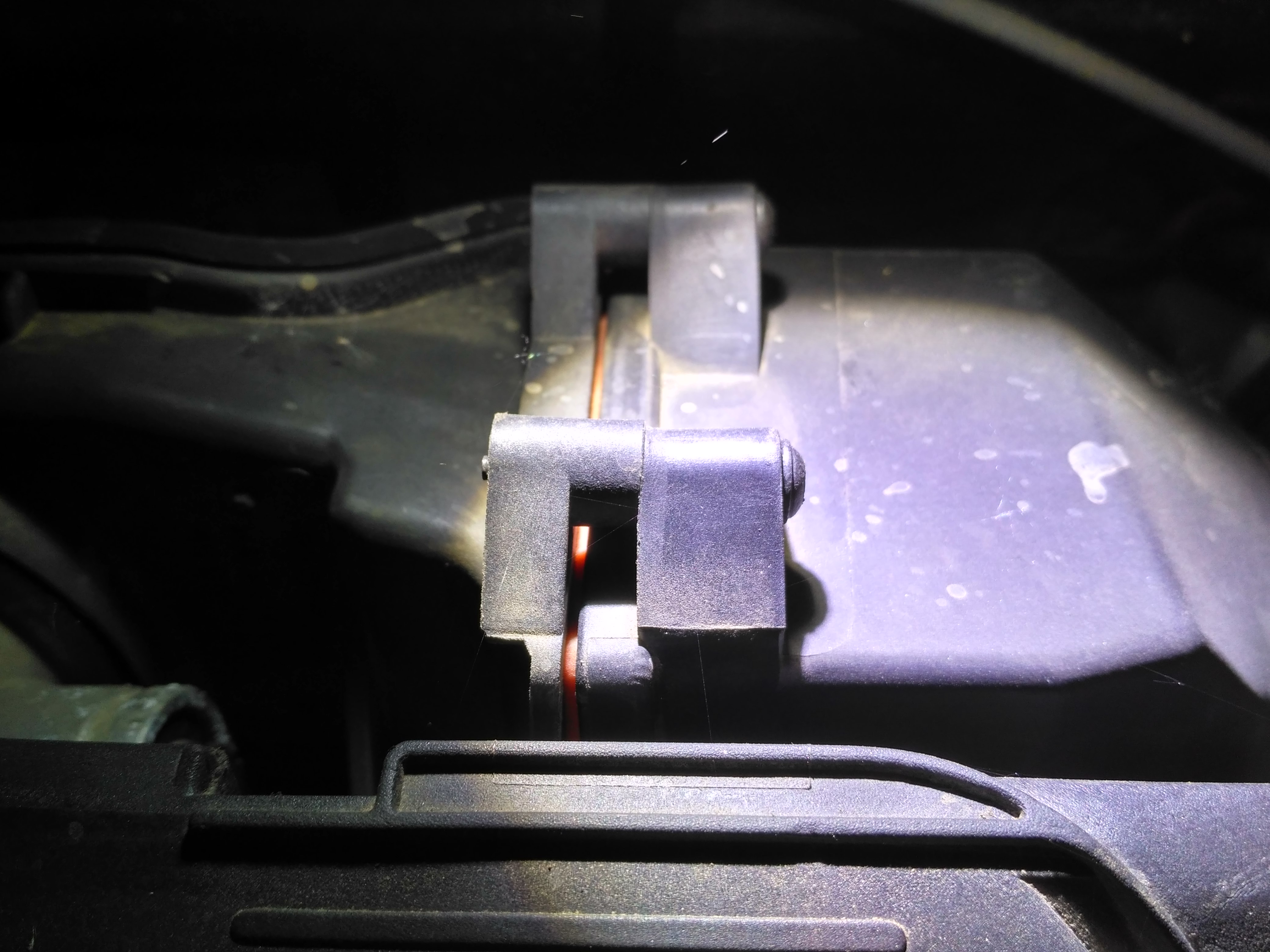

Позавчера менял воздушный фильтр. Первый раз самостоятельно, до этого менял в мастерских. Что в прошлый раз, что в этот брал у официалов в одном месте, одной фирмы. На вид всё одинаково, но старый фильтр вынимается и входит легко, а новый кое-как. Когда поставил крышку на место - она прилегла не плотно, резинка фильтра упирается и не сжимается до конца, между пластиковыми частями фильтра остался небольшой зазор в который эту резинку видно. Хотя болты закручены до конца, там всё сошлось. Это очень плохо или даже при наличии зазора резина все дырки закрыла? Я что-то не так собрал? (хотя пытался переставить раз десять)? Или резинка новая а потом усохнет и всё на место потом встанет?

У меня тоже резинку видно бывает. Не всегда, раз на раз не приходится, от фильтра зависит.
Чтобы проверить правильность сборки, открой капот и дверь водительскую (или окно), и пару раз при работающем двигателе резко продави газ до пола. Если собрал нормально, будет слышно только шум от раскрутки двигателя. Если нет, в момент нажатия на педаль услышишь характерный "пшик!" подсоса воздуха через щель.

Вроде бы пшик слышу. Но пытался несколько раз заново собрать, точно так же выходит. Со всех сторон крышку и корпус облазил и осмотрел - все куда надо заходит, все выступы в нужные пазы. Пробовал даже без фильтра крышку ставить все равно небольшая щель остаётся. Снизу между двумя пластиковыми выступами на кромке крышки какое-то расширение выполнено (в том месте крышка примерно на миллиметр шире) оно видимо в корпус упирается, а по остальному периметру до корпуса не достает и остается эта щель в которую резинку видно. Сейчас кстати первую страницу темы посмотрел, там фото корпуса есть крупным планом в двух сообщениях. Видно что там где винты вкручиваются все сошлось до конца, а по периметру между кромками имеется небольшой зазор. Только там резинку в него не видно. Для чего так сделано не пойму.

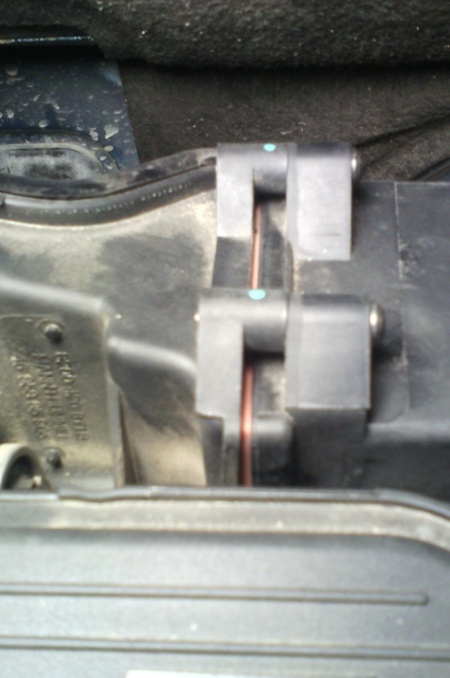

По мне, так хорошо, что резинку видно, значит уплотняет.
Снял у себя Сорри за телефон

Очисткой карбюратора побрызгать вокруг уплотнений. Сразу просадки почувствуются от подсосов.

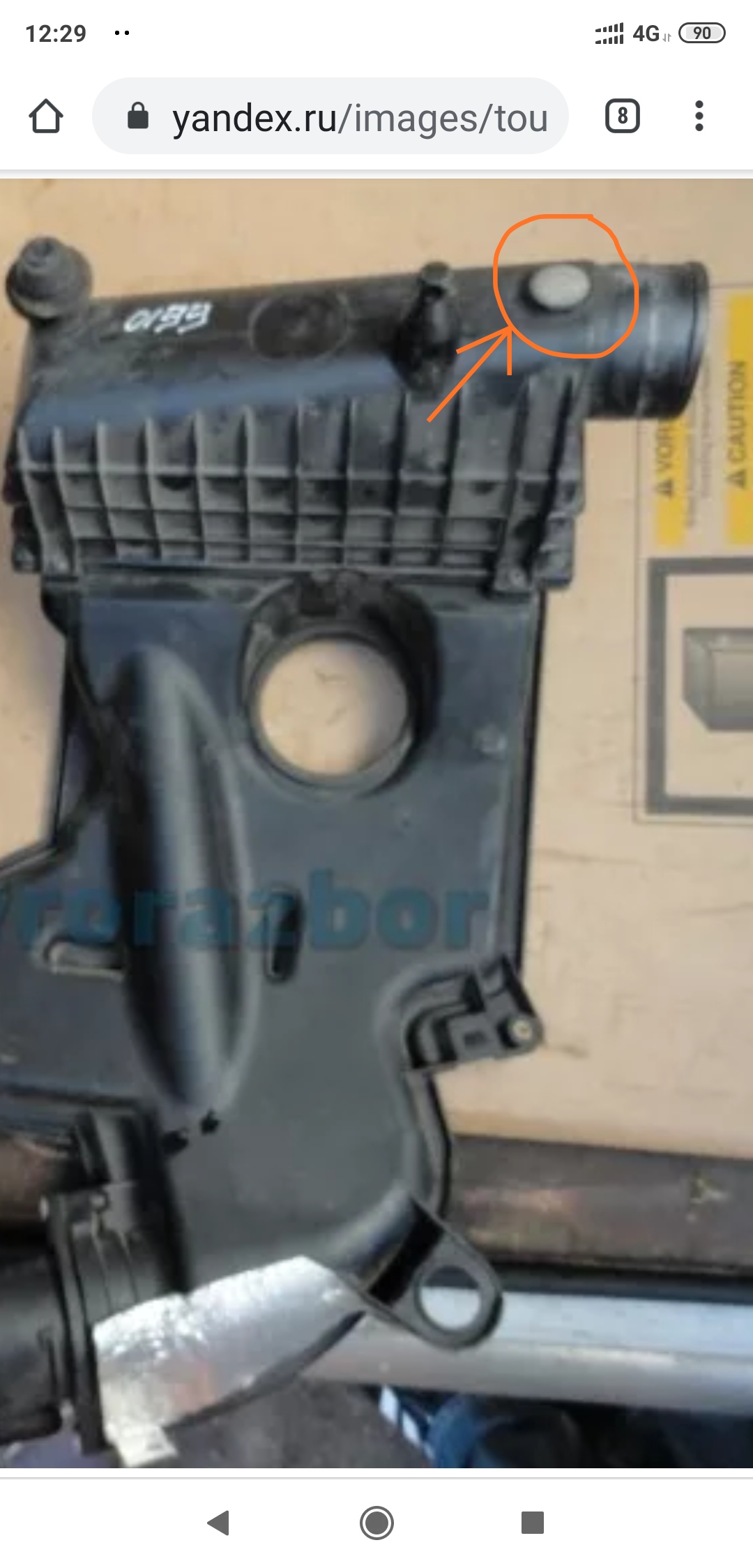

На корпусе воздушного фильтра есть клапан-мембранка типа грибка.
Обнаружил тут у себя на машине, что он оторвался, одна ножка осталась. Кто знает, для чего он нужен? Критично ли без него ездить и чем можно заменить? |
