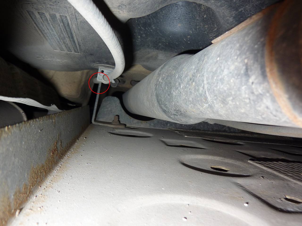

Поставил защиты, отчет в бортовике, если интересно.
На Вашем внедорожном комплекте не совсем корректно установлен один из кронштейнов крепления защиты топливного бака, в результате чего произошел небольшое смещение защиты к кардану.

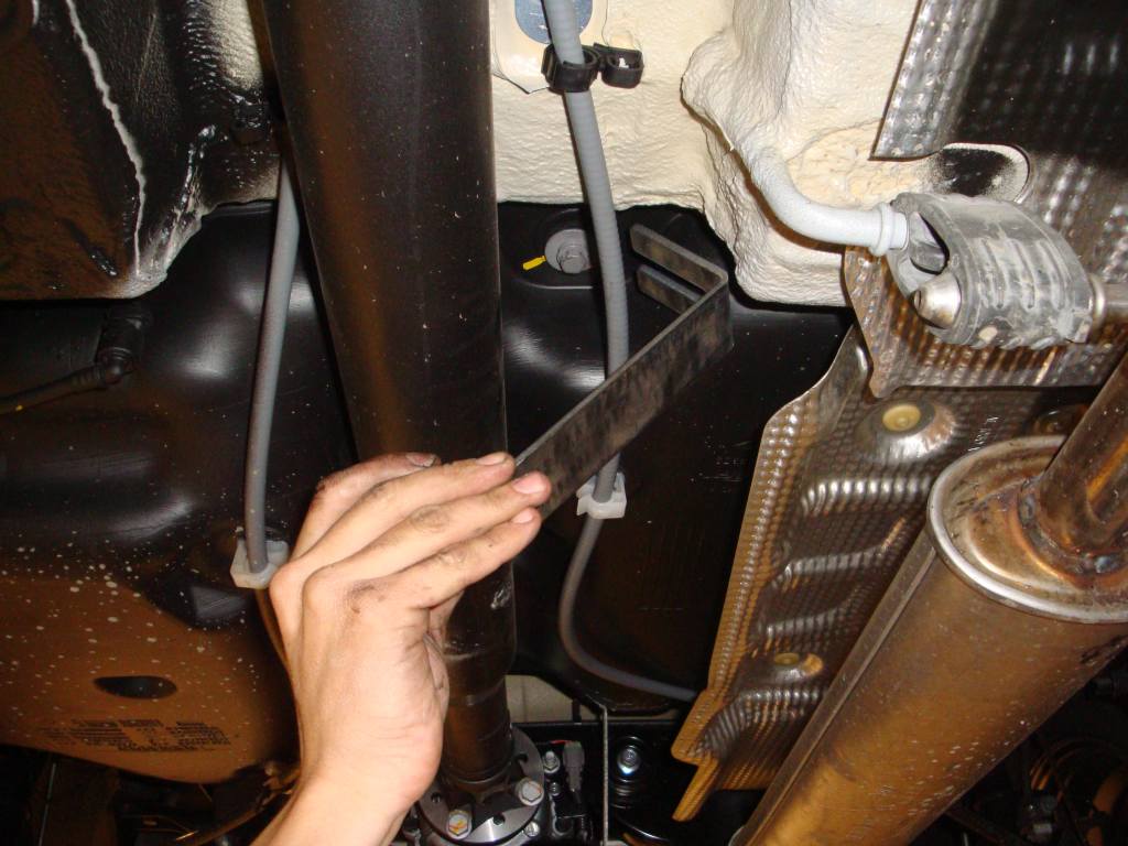

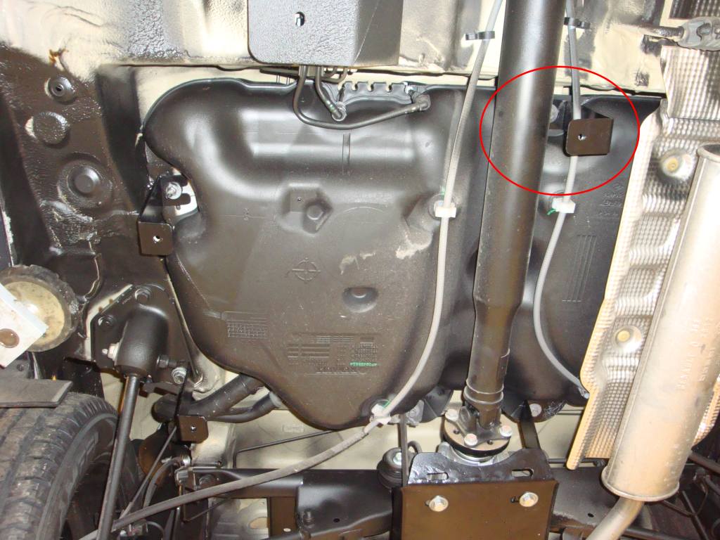

В первом посте темы показано фото с правильно установленными кронштейнами.

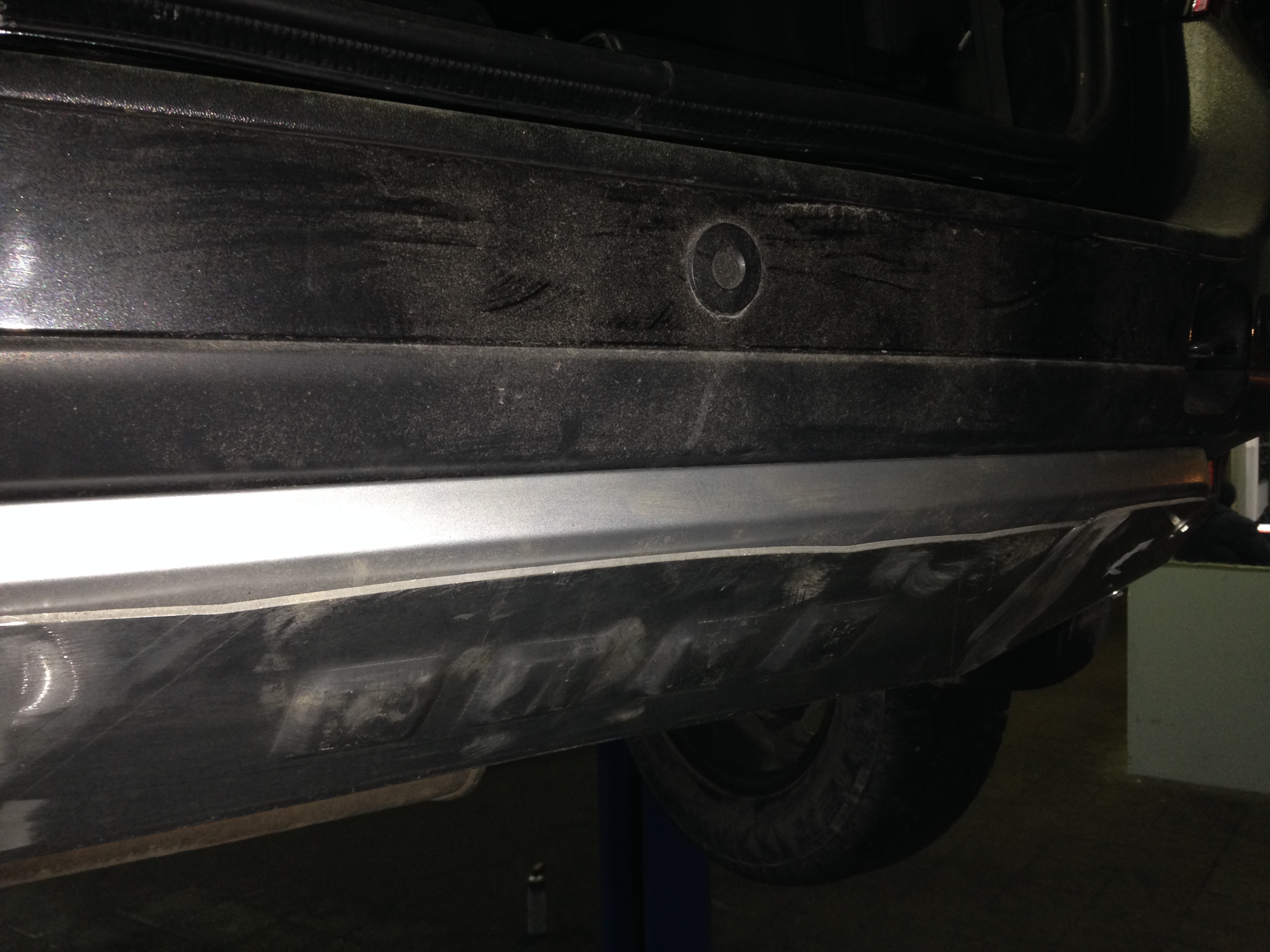

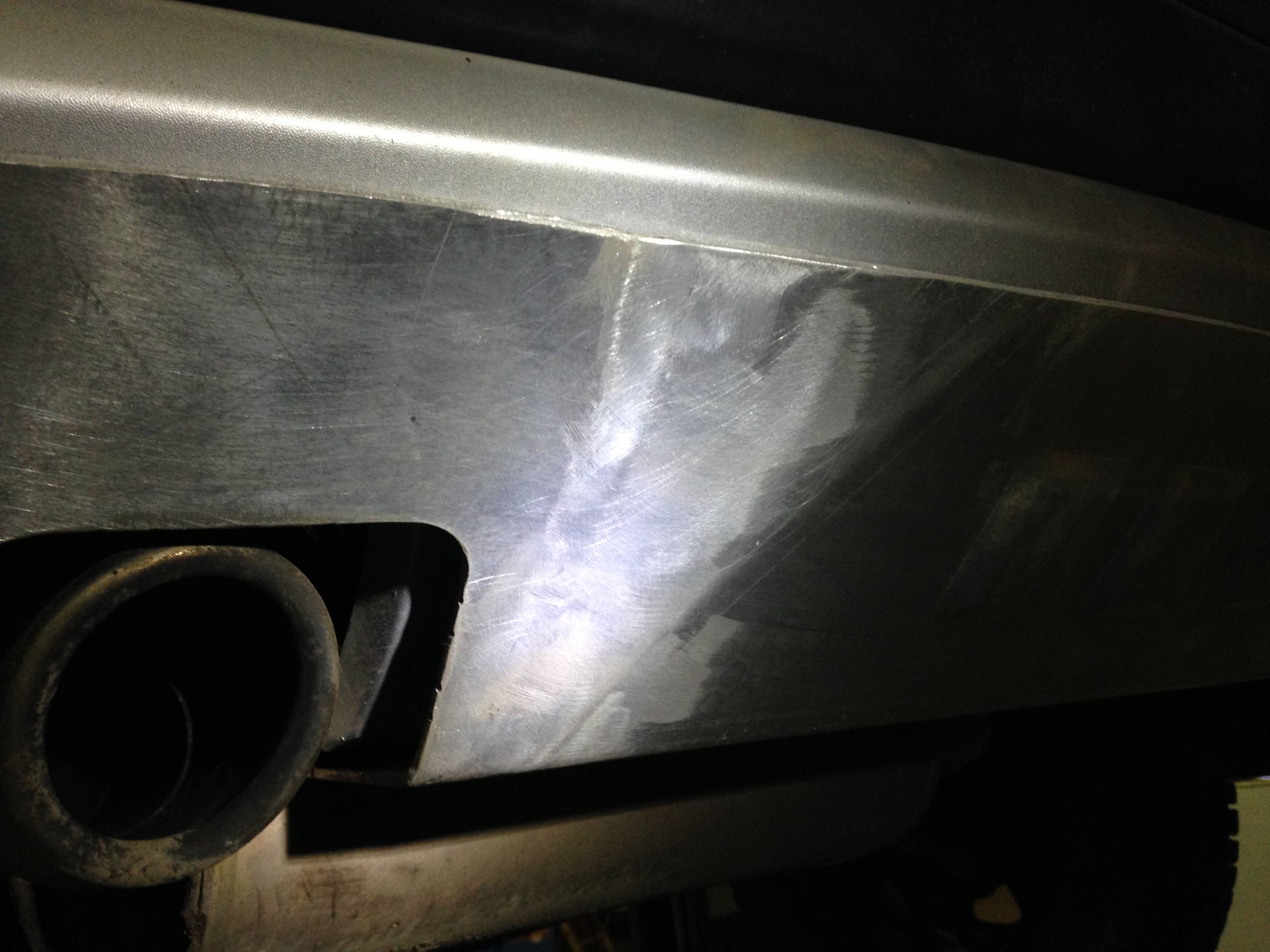

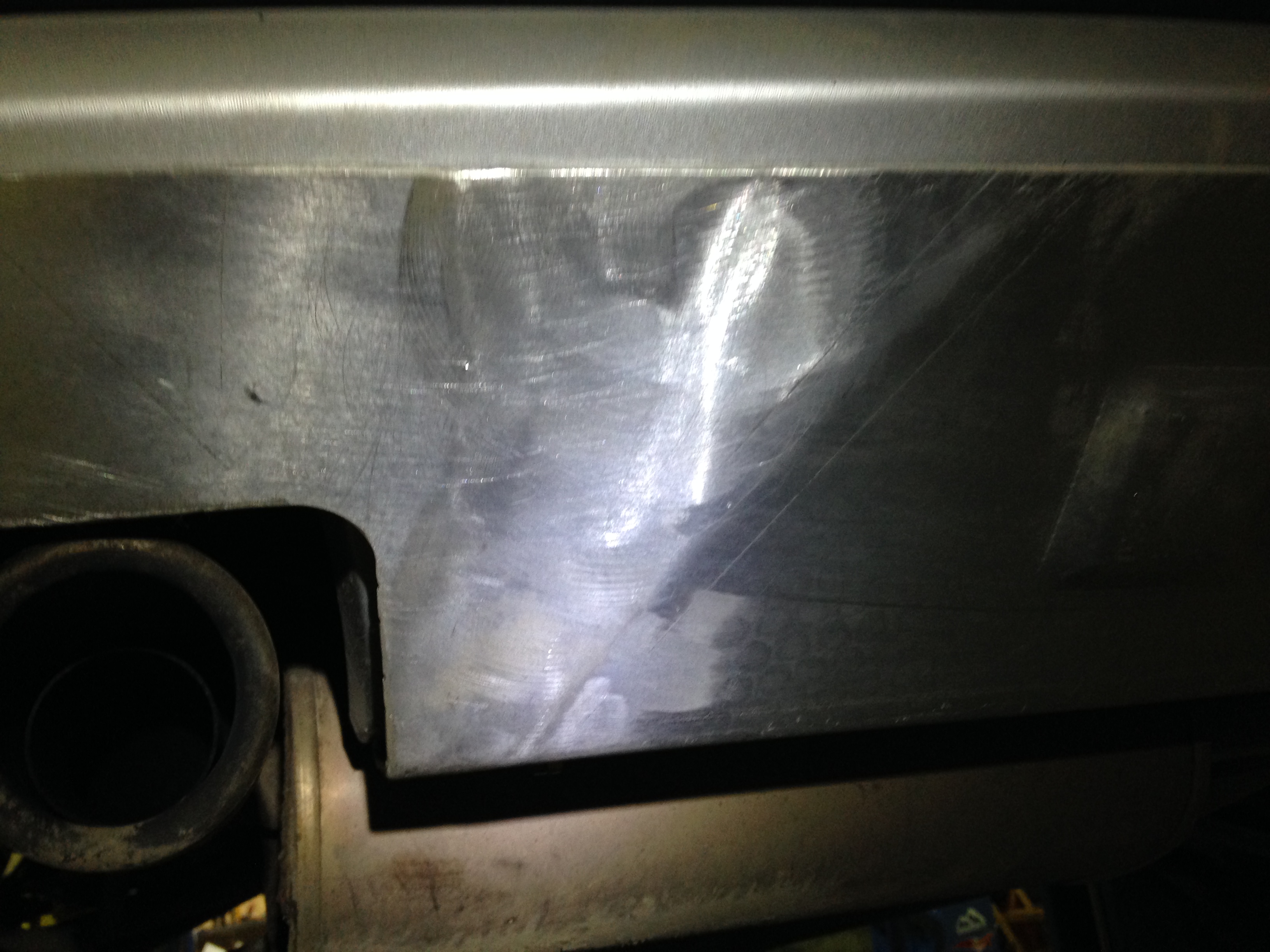

Прошу учесть, что это не камень в огород производителя, был подобный касяк с защитой из алюминия для переднего бампера и двигателя. Отчет с фото я выкладывал, так вроде проблему решили... Тут опять опытный образец что ли?
И так и сяк и наперекасяк, выбрали зазоры, поставили. Эстетика хромает. Щель между накладкой и частью защиты...и т.д.
п.с. Стас, фото не очень отражают картину.

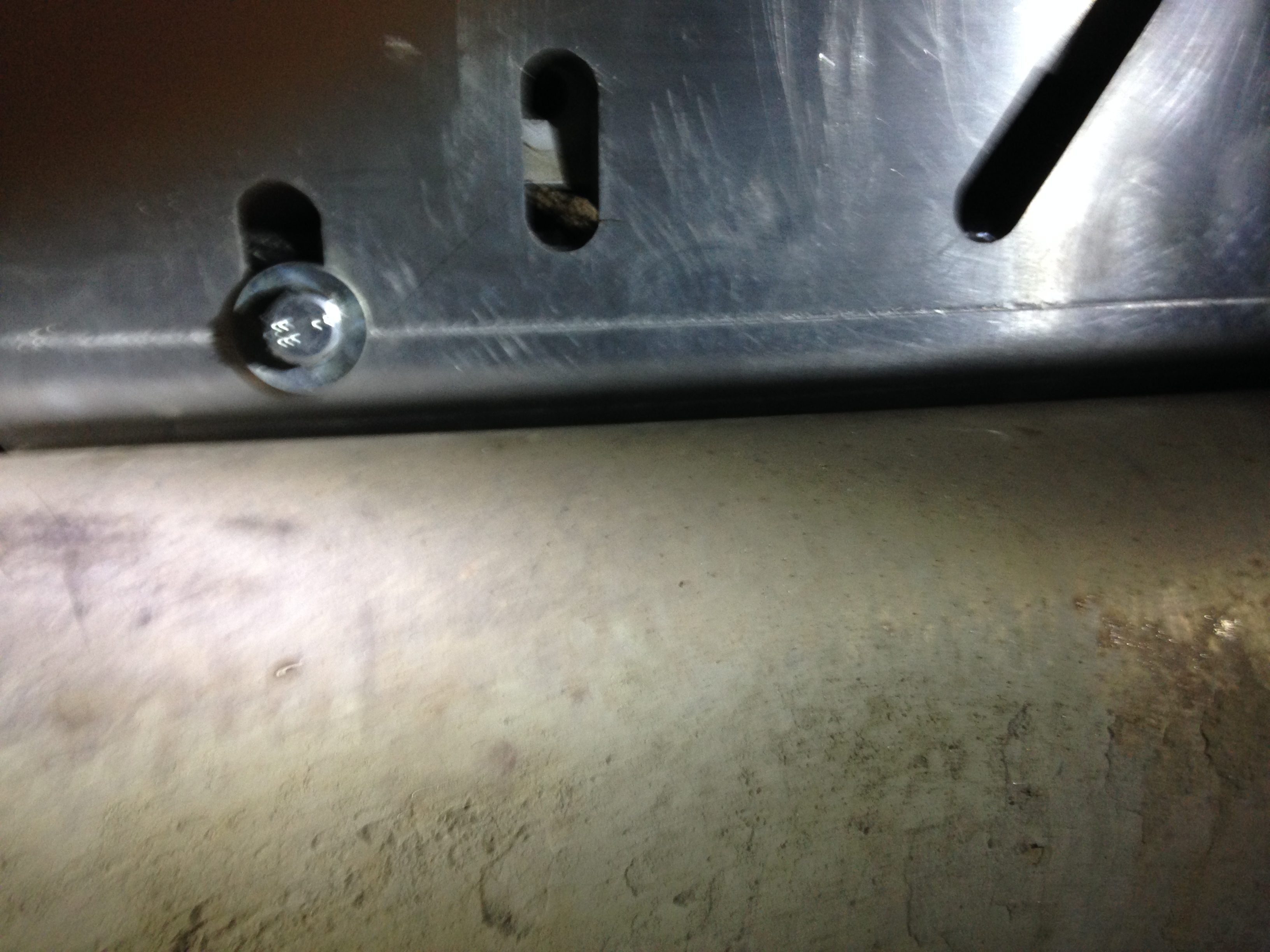

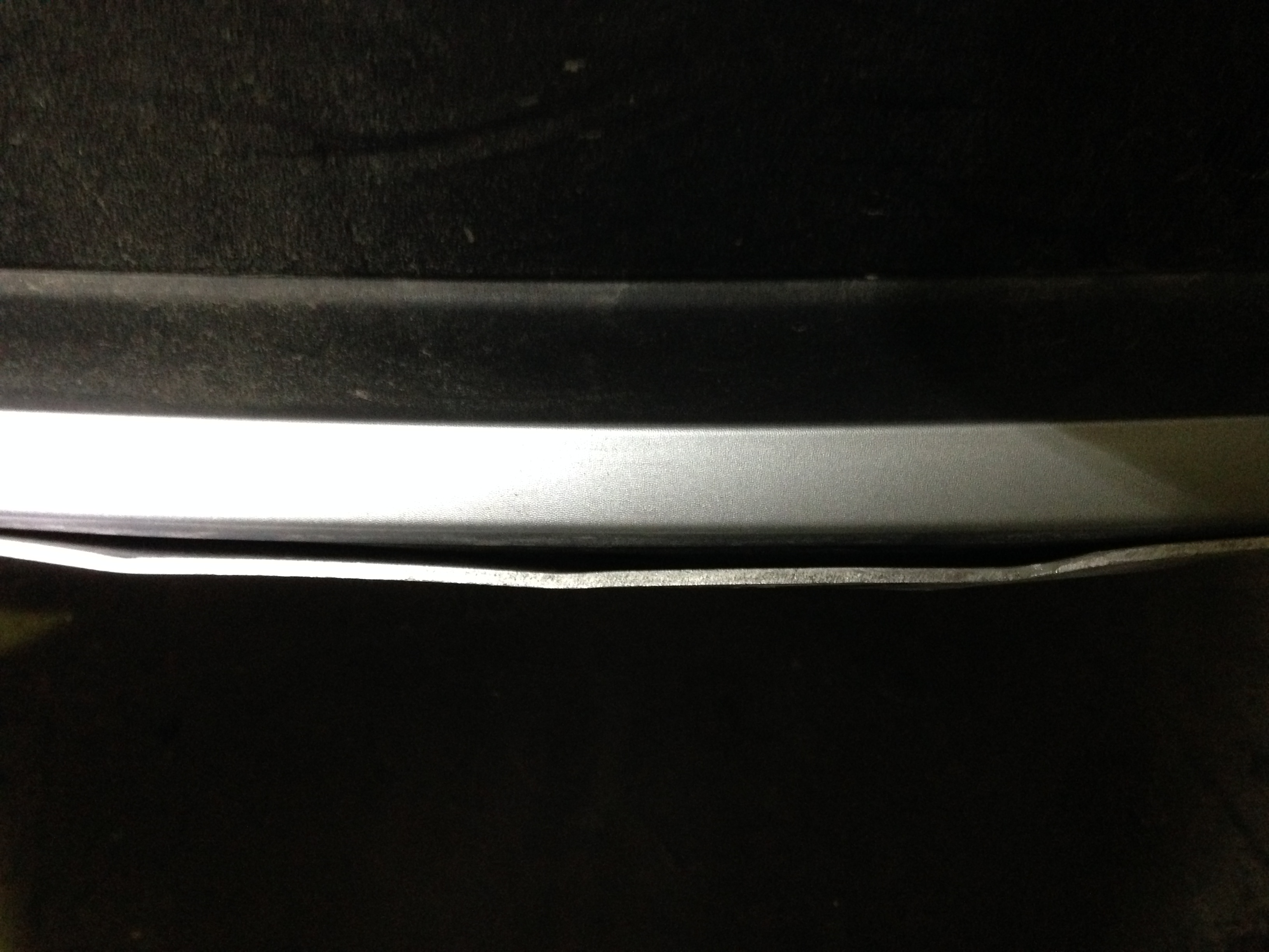

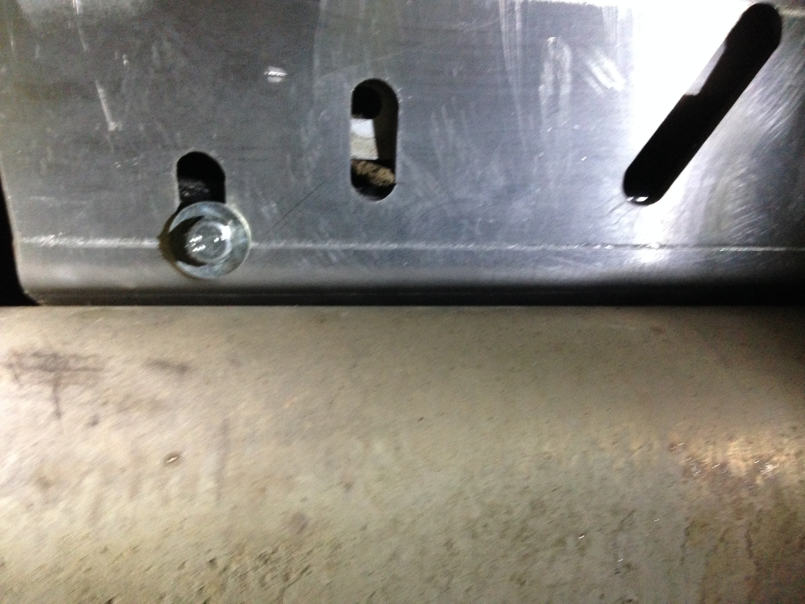

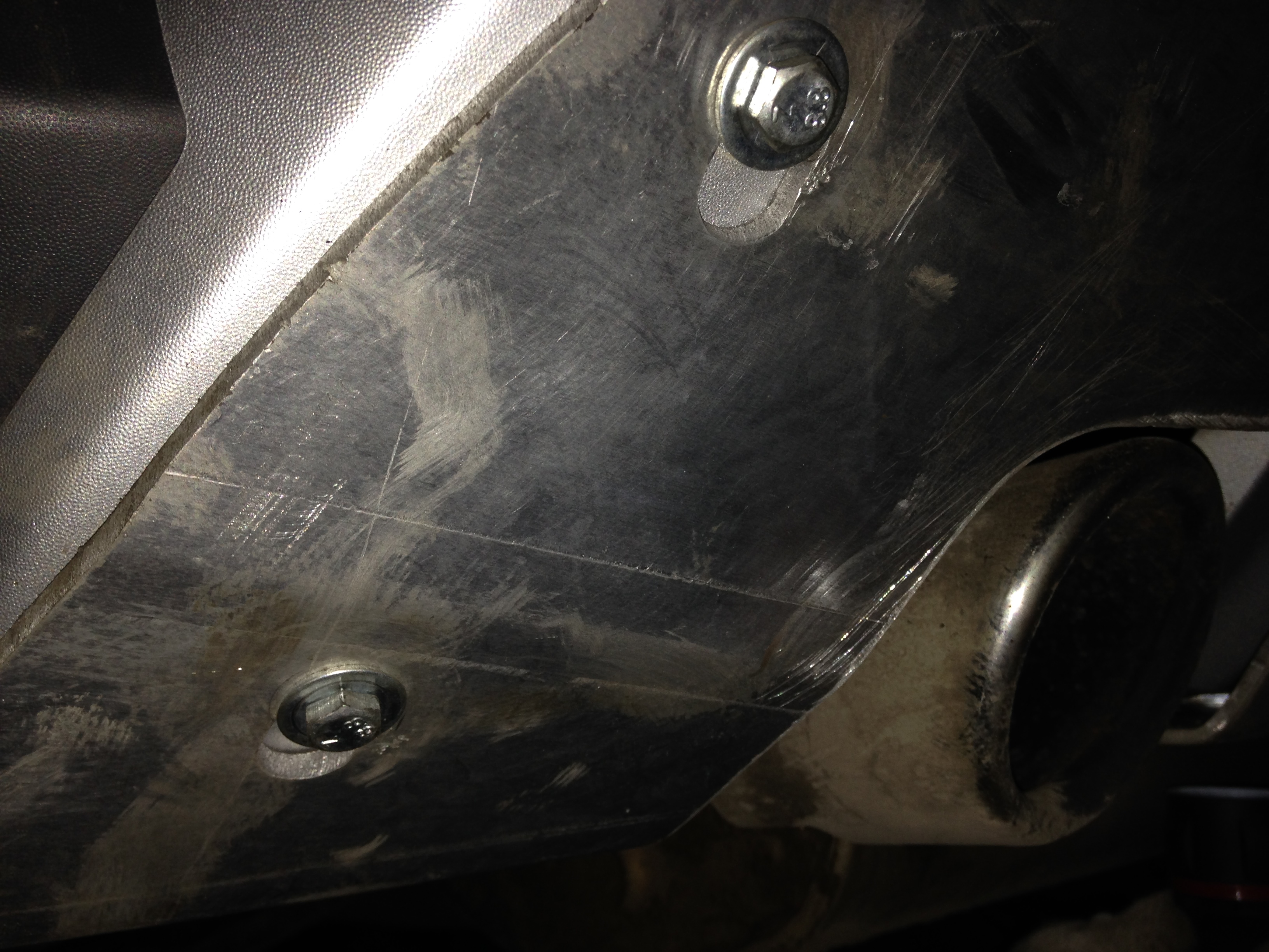

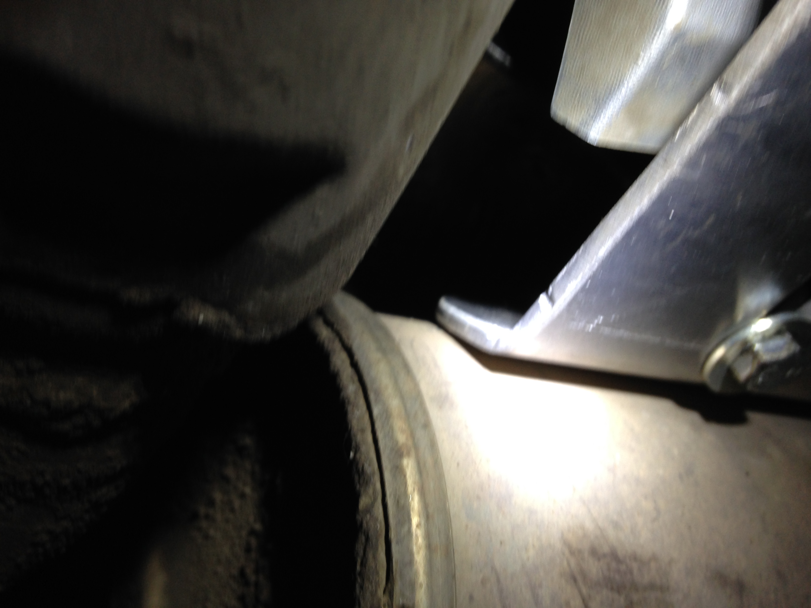

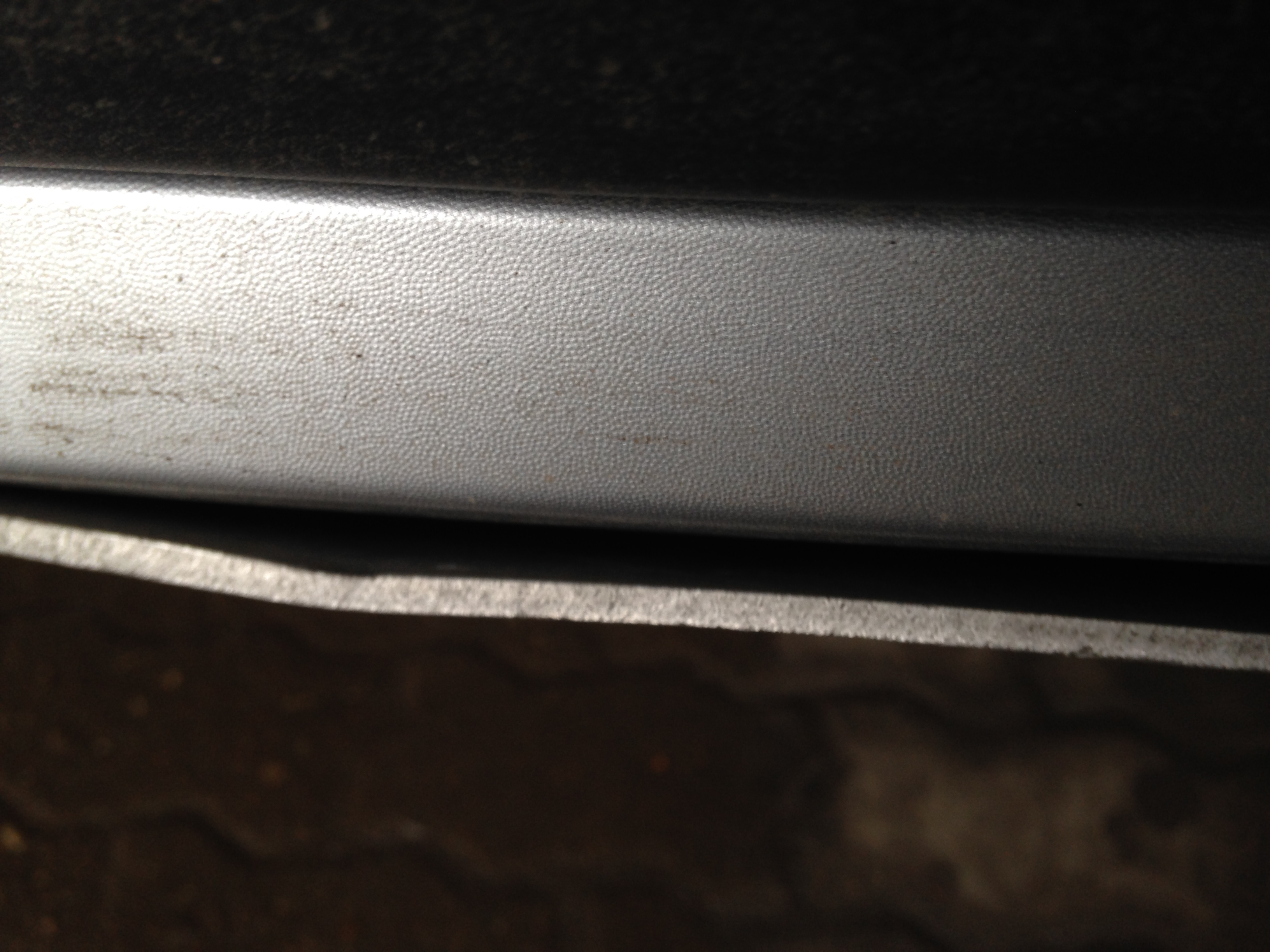

Разрешите я фоточки добавлю с моими каментами
имелось ввиду про маленький зазор между банкой глушителя и самой защитой
В итоге зазоры, примерно 2-3 мм достиглись, но времени ушло много !!!!
Внешний вид с улицы.
Щель между накладкой бампера и защитой, Примерно 2-3 мм !!!
Вот эти следы от шлифовки, грубо очень !!! Причем два здоровенных пятна.
Как ожог на теле ребенка... Вид конечно не айс...

Уж больно маленький зазор между окурком и защитой. Стас, не стучит при заводке двигателя? ИМХО, но минимум пару сантиметров, если не больше, вверх зазор нужен, сорри.
Старый 19.02.2014, 18:18   #135
Пока ехал домой ничего не слышал, ребята сделали всё возможное. Поеду к Патрикам на покатушки там ещё раз послушаю, ямки будут другие уже.
Старый 19.02.2014, 18:18   #136
Авто: GAC GS8 2024г
Сообщений: 9,964
Вот так и там, где банка. Прижмешь в одну сторону, стук. В другую, тоже стук... Так и ловили....

Вот так и там, где банка. ....
Там, где банка, вообще, судя по картинке, зазор в пару мм.

Сообщений: 9,964
Теперь зазор есть. Конструкцию подвинули.
У производителя совесть есть такое продавать? Это не деталь, заготовка для детали! Я бы еще простил бы такое "порно" на защите днища, где ее не видно, но защита бампера!.... Офигеть!

Stanislav G.Я, ранее предупреждал о косяках с задней...на другом форуме и здесь, в клубной закупке!Здесь,вижу хоть внешние швы изменили (прислушались),проварили и сделали снаружи!Было вообще срам.Пришлось искать аргон....Дыру "окурка", пришлось вырезать и подгонять самому,вырезана была Патриотом криво, болгаркой, без радиусов в углах...короче сам подрезал и придавал форму Ответа,комментариев,извинений от изготовителя... не было.
Шлифани болгаркой, резиновым кругом с наждачкой..без фанатизма,нажима (сорри номер зерна не помню...),потом войлок,будет сносно
Ставил по снегу..в зазор думаю уплотнитель по периметру пустить от Газели (что под капот),обрезав лишние в профиле трубчатые контуры, к теплу ближе займусь..
