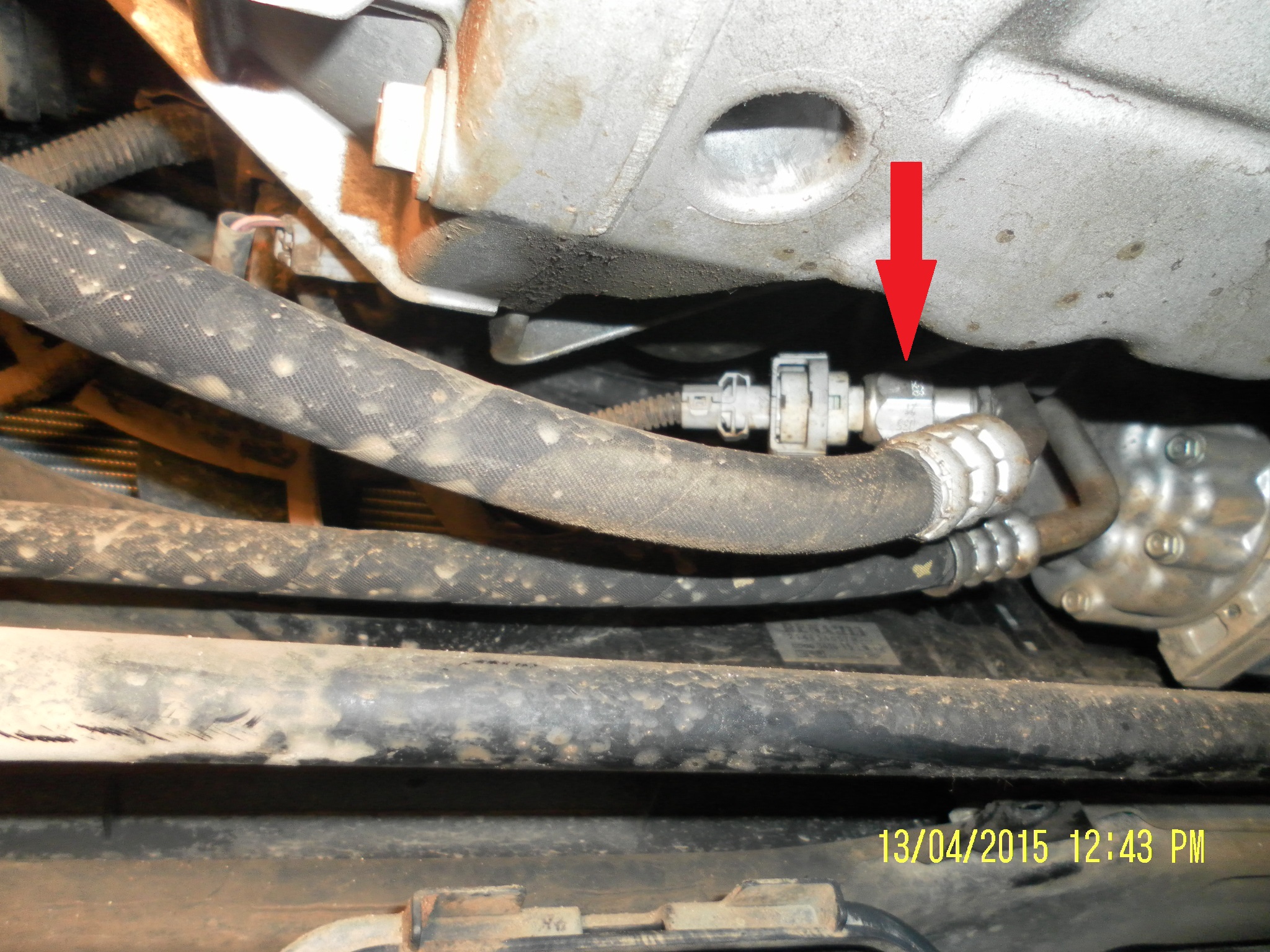

Sane
Аватар для Sane
Адрес: 43 регион
Авто: Дастер чОрный 4х4 2л.
Сообщений: 890
Sane Sane Sane Sane Sane
Гы. Ну тут одно из двух: либо я совсем сляпой стал, либо у мну его нету. Буду смотреть еще раз.
Он у нас стоит в другом месте, сверху его не видно. Стоит в нижней части радиатора, вот сфоткал(фото)

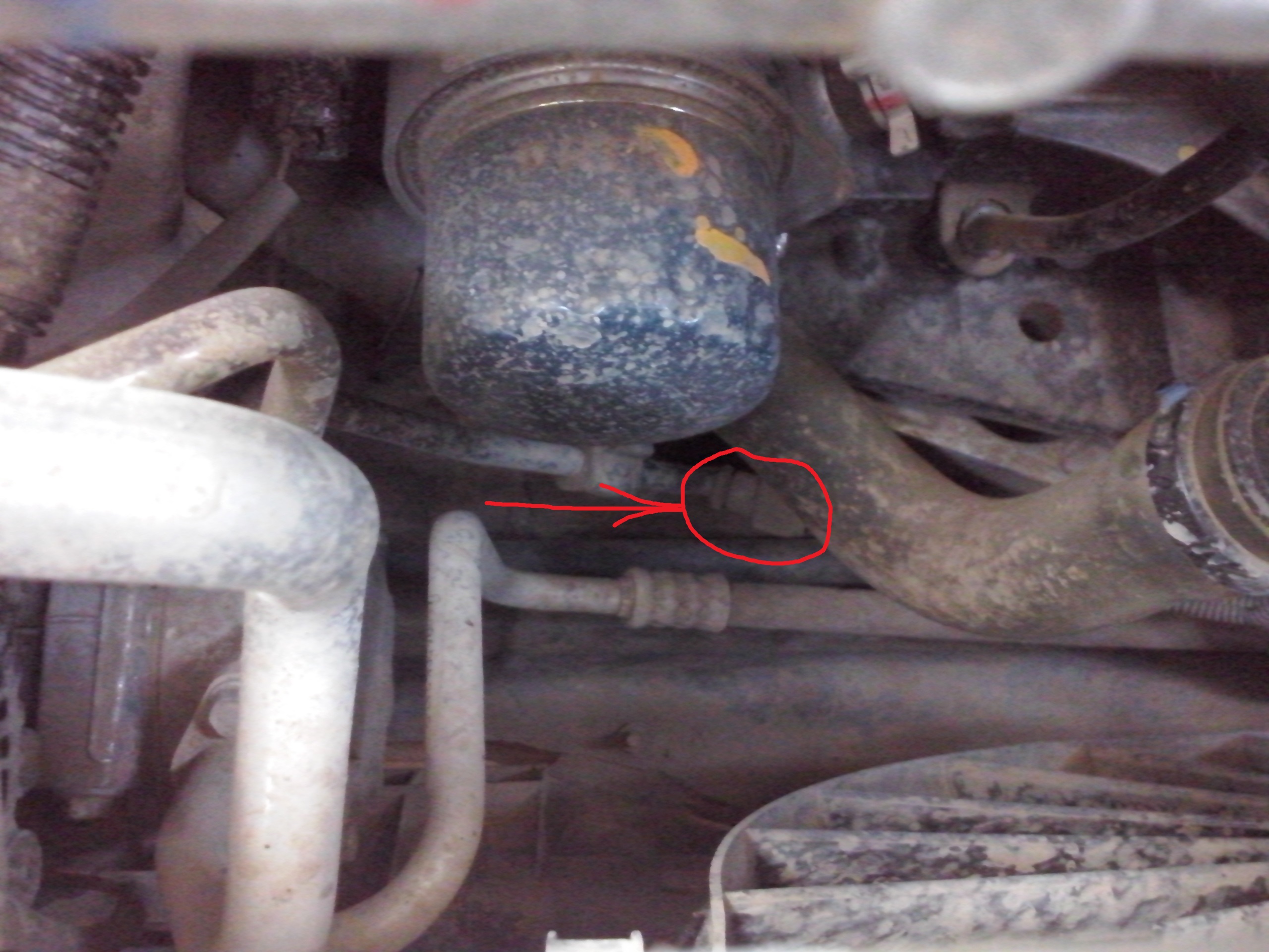

Abeev1
Аватар для Abeev1
Регистрация: 14.09.2014
Авто: Пешкарус
Сообщений: 952
Abeev1 Abeev1 Abeev1
Я у себя его сверху вижу. Вот фотка.

Старый 22.06.2015, 09:10   #131
Abeev1, А что это за датчик давления ГУР? У себя я не нашел...
О, Дим, спешал фо ю, вид снизу со снятой защитой
