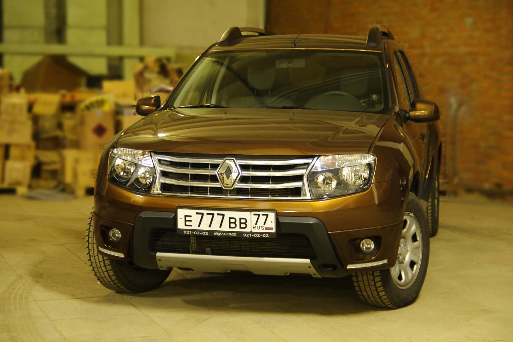

Смотря как светят. ДХО Philips от дилера устанавливаются тоже в нижней части решетки , а днем их очень хорошо видно.
Старый 23.11.2013, 21:13   #123
alex71tula, сделай, плиз, фотку спереди и нормального размера. ))
Старый 23.11.2013, 21:20   #124
alex71tula
Аватар для alex71tula
Адрес: Тула
Сообщений: 435
Последний раз редактировалось dg972; 23.11.2013 в 21:46.

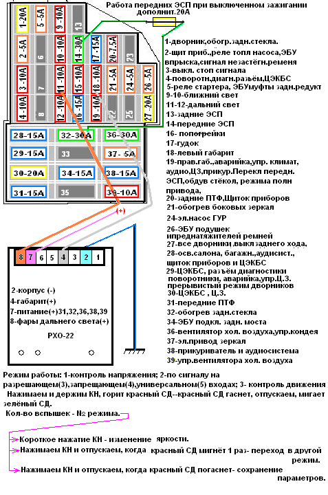

Поставил себе тамбовское РХО 22. Ничего сверлить,клеить не надо. Подключил в блоке предохранителей в салоне за 15 минут. При пуске двигателя плавно зажигаются фары дальнего света на 30%(можно от5 до100). после глушения горят ещё 5-10 сек.Цена вопроса 1200р. плюс доставка почтой россии 400 (обдираловка). Вот схемка моего подключения.
Последний раз редактировалось Tau Rus; 28.02.2014 в 15:30.
