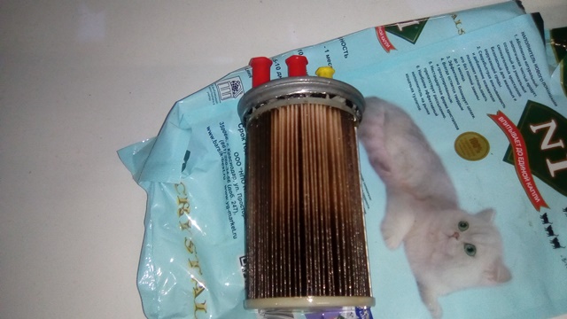

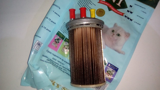

Сегодня менял колеса на летние и решил таки лешить девственности топливную
Поменял топливный первый раз (стоял заводской) до этого пару раз деадерировал, пробег 44205!!!! Ни разу не заправлялся на Лукойле,раза 2-3 на Роснефте, и пару раз на ТНК. В основном наша Ростовская РосТнефть на данный момент дизель 35.70руб (не реклама!). Немного потемнее чем у многих на фотках, но там и пробеги 10тыщ. Короче лето еще б мог пробежать тянет нормально, но в принципе ПОРА. Тем изобретателям кто такой локер придумал икалось наверное до блевоты(Так рождается фашизм)! Нужно было снять полностью, трещину заделать насчитал 3 вида саморезов 2 вида гаек и 2 клипсы НУ РАЗВЕ ТАК ДЕЛАЮТ ?это происки шпионов или тупых цыган,по идее даже европеец нетрадиционной ориентации так не сделает.Особенно напрягло :скобочки на саморез которыми крепется брызговик 2шт(на приливе крыла 2 ушка на них надеваются скобы в который вкручиваются 2 крайних к внешней стороне самореза брызговика ,нужно установить локер и при этом что бы они не соскочили!!!!! с 3го раза справился пару часов убил!!!! без нужды локер полностью не снимайте!!! Качеством топлива ДОВОЛЕН ненавижу сплетни про плохую Российскую саляру!!!
