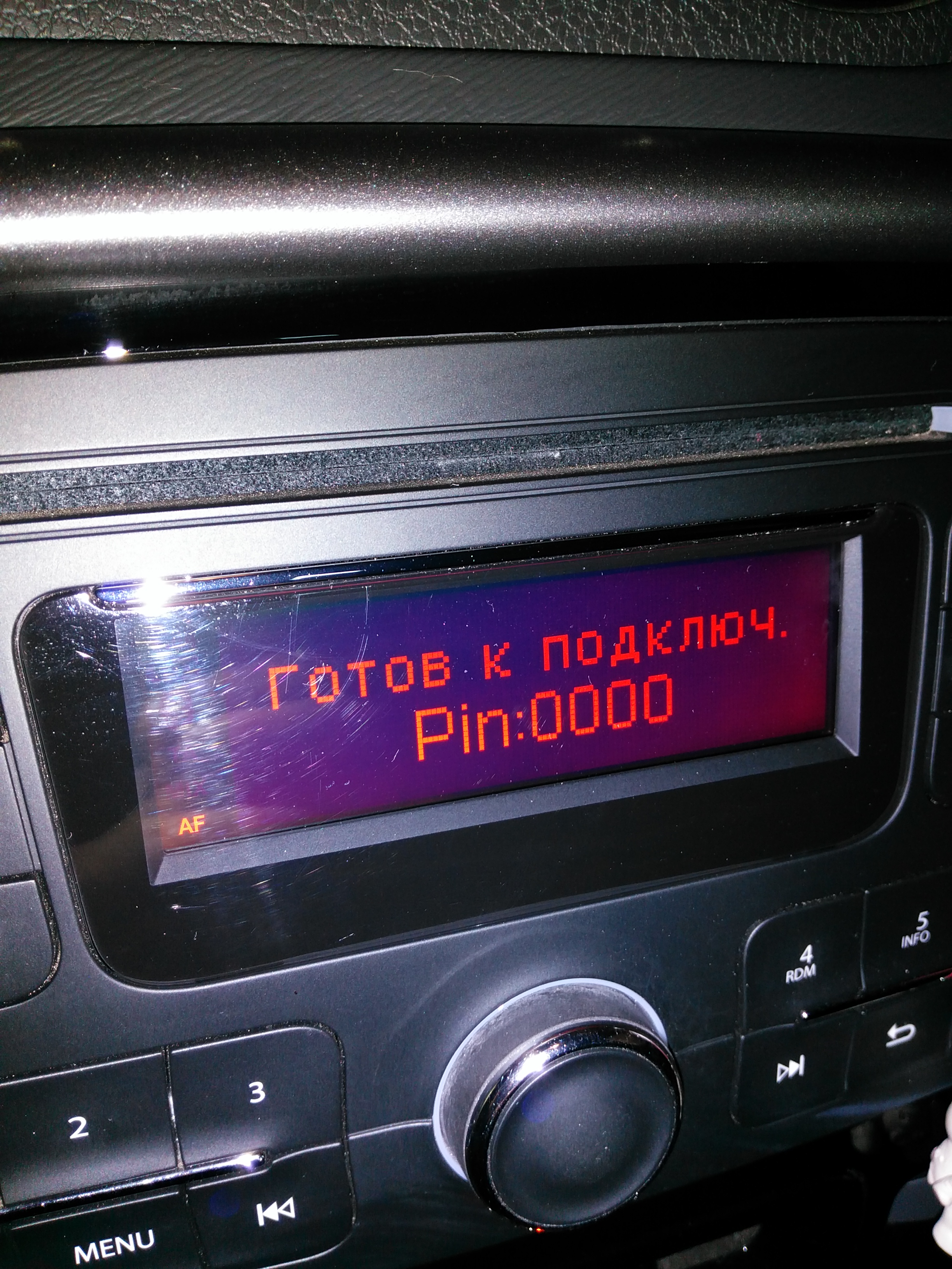

Как подключить к аудиосистеме телефон по Bluetooth. Видео.

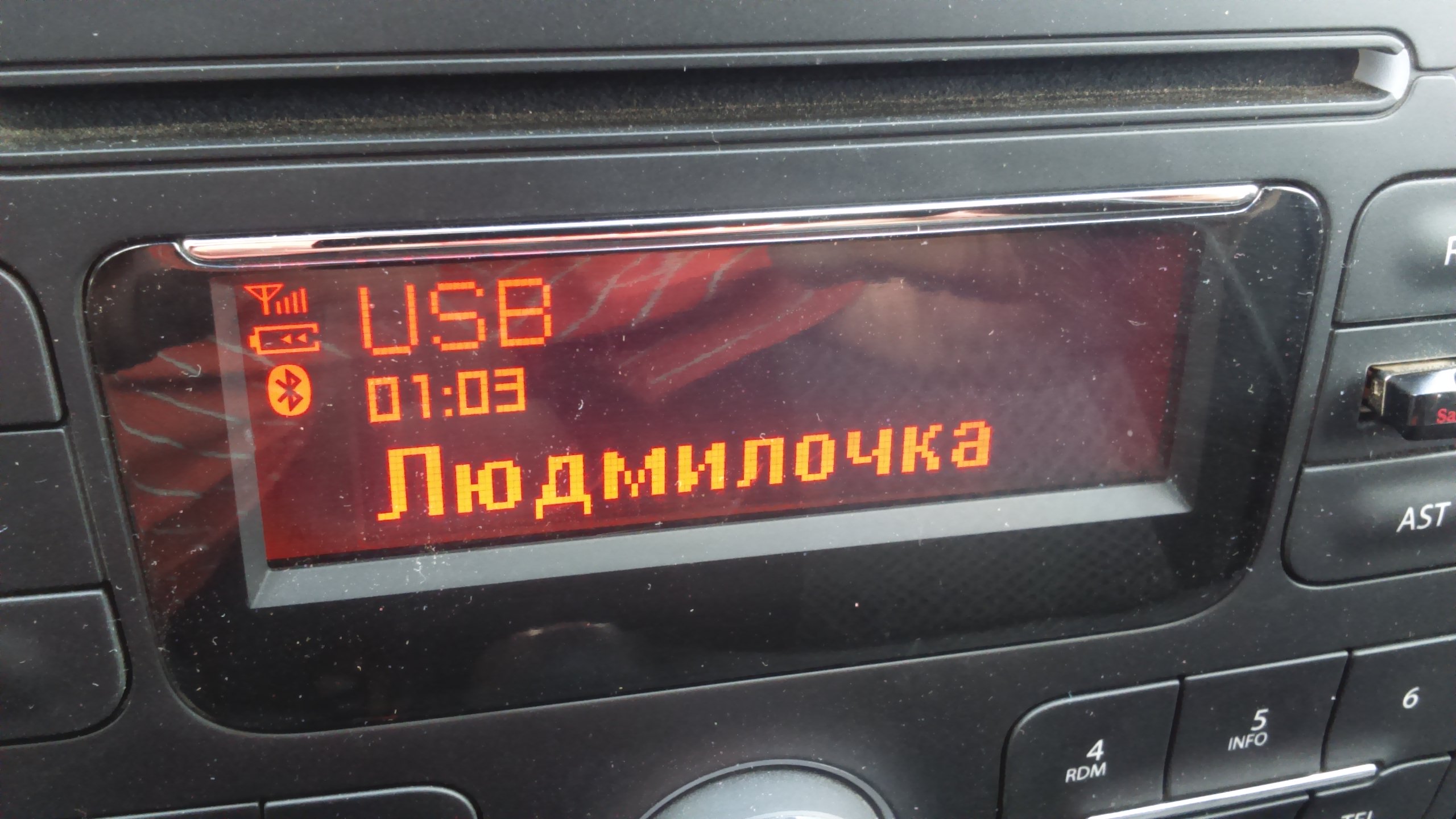

Если, при чтении с флешки, названия песен отображаются псевдосимволами (крякозябрами) содержимое следует прогнать на компе через программу MP3Tag.
1. Скачиваем программу MP3Tag (она на русском и всего 3 мегабайта).
2. Вставляем флешку, нажимаем Файл->Сменить папку, выбираю флешку.
3. В меню Настройки выбираем формат сохранения: Теги->MPEG->Сохранять ставим отметку напротив ID3 v2.3 UTF-16.
4. Потом выделяем все файлы (Control+A), и нажимаю Сохранить.
После этого теги во всей музыке с флешки - по-русски! Тоже самое можно сделать перед записью CD.

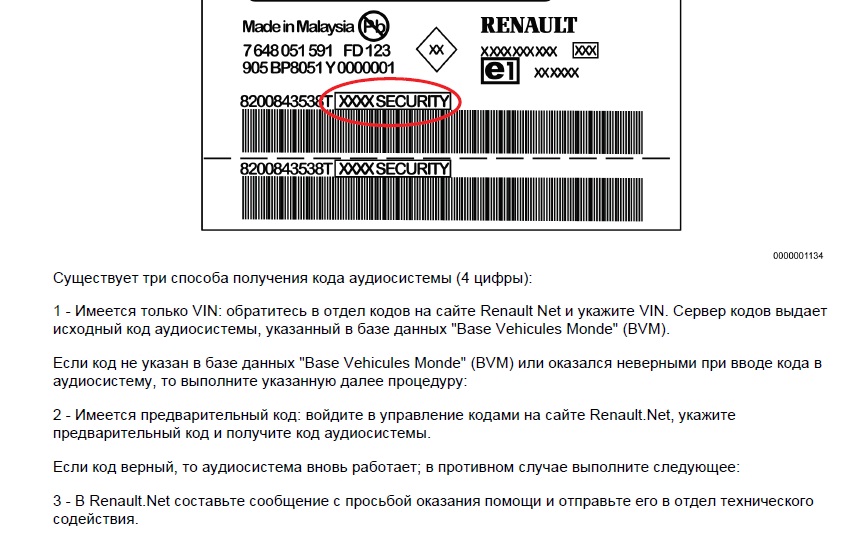

Как узнать секретный код аудиосистемы.

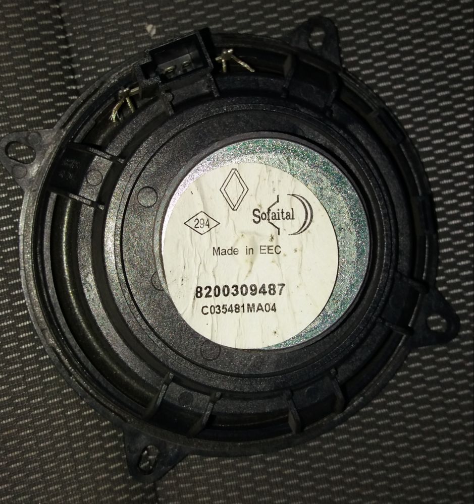

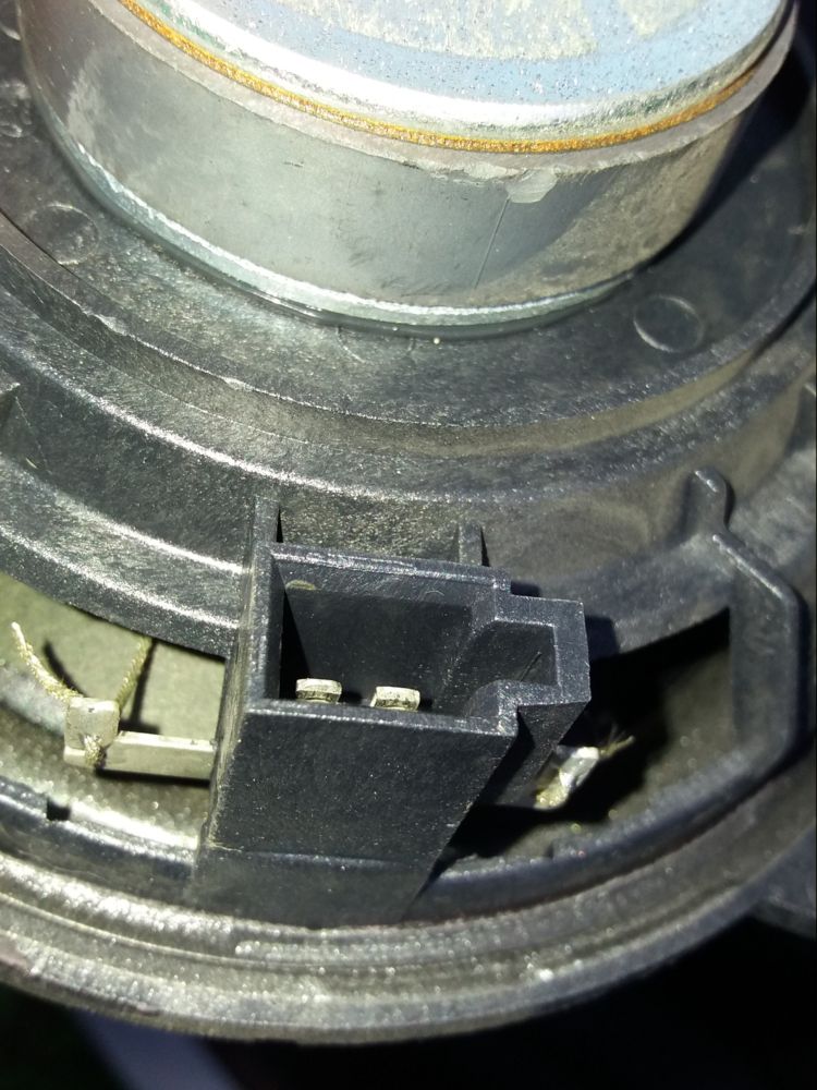

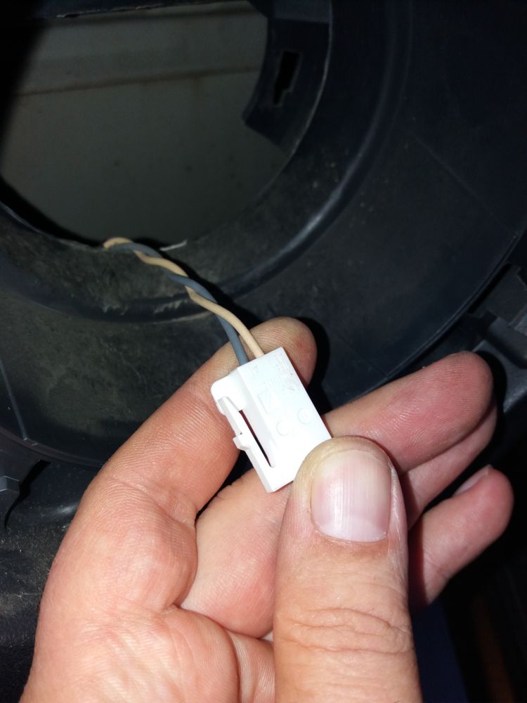

Поменял передние динамики.

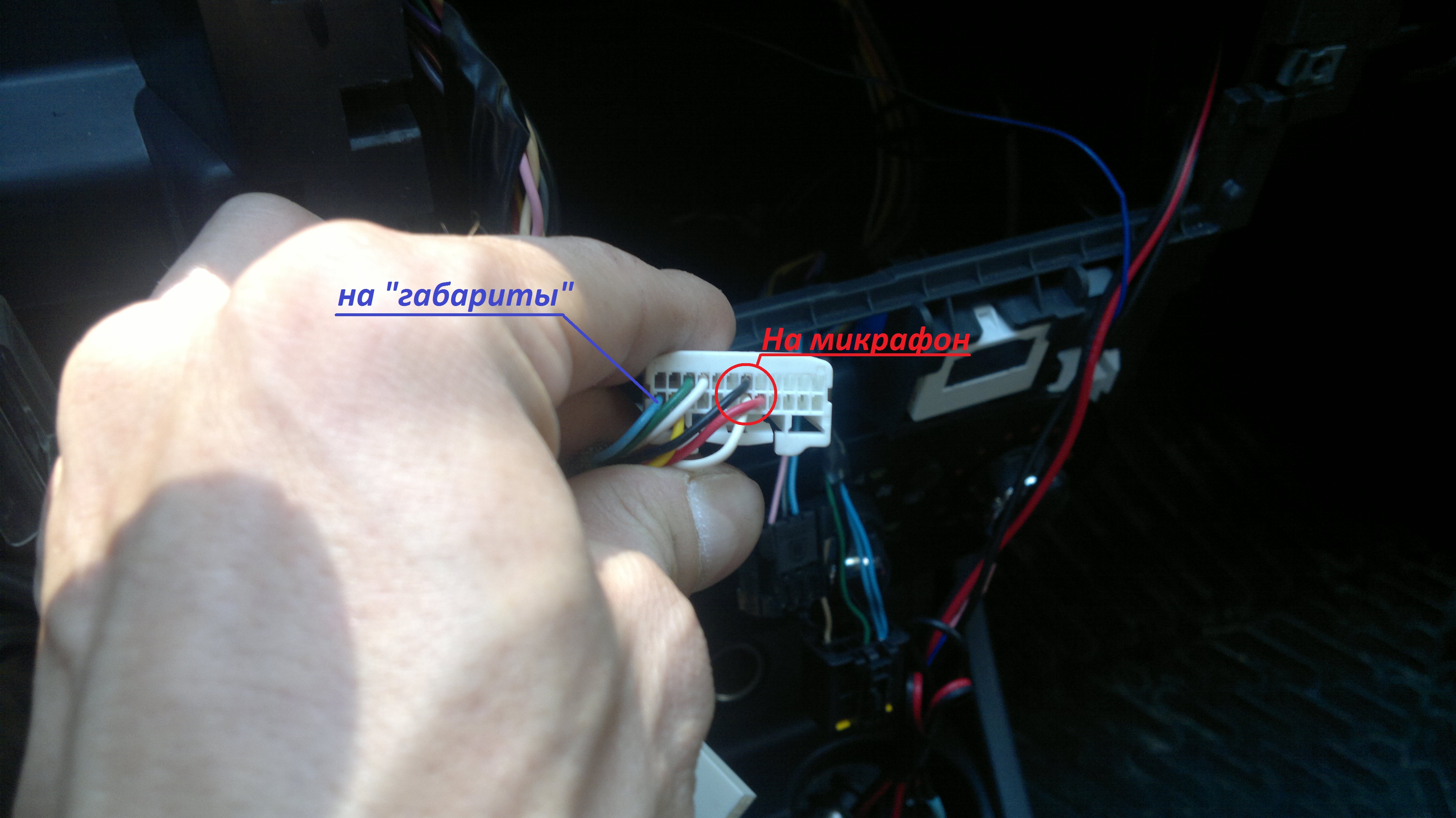

Подключение штатного микрофона.

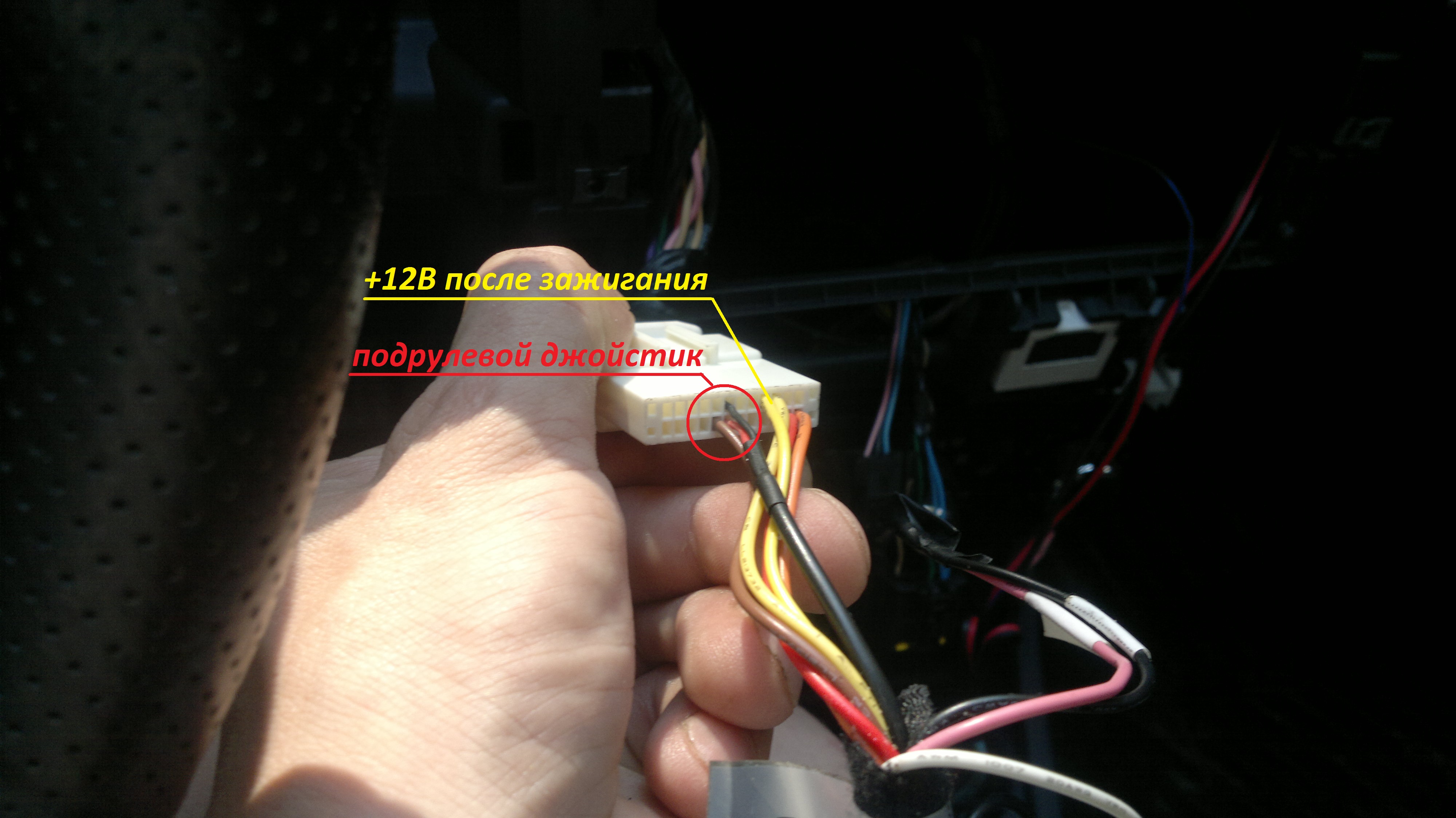

F38 15А - Предохранитель аудиосистемы (261) (+12V после замка зажигания)

F19 10A - подсветка магнитолы, (от габаритов).

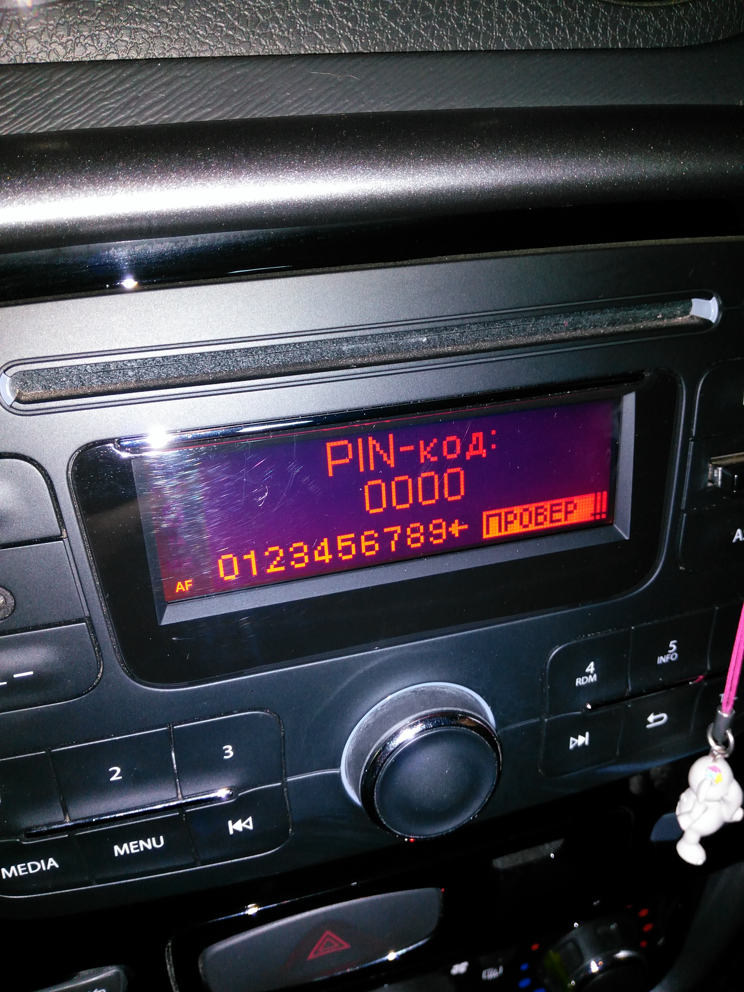

11. Вводим запрашиваемый PIN код и радуемся воскресшей магнитолой.
P. S. После проведенных мероприятий устройство ожило, настройки радиостанций и соединения с телефоном не сбились, но "кракозябры" остались.

Схема подрулевого джойстика

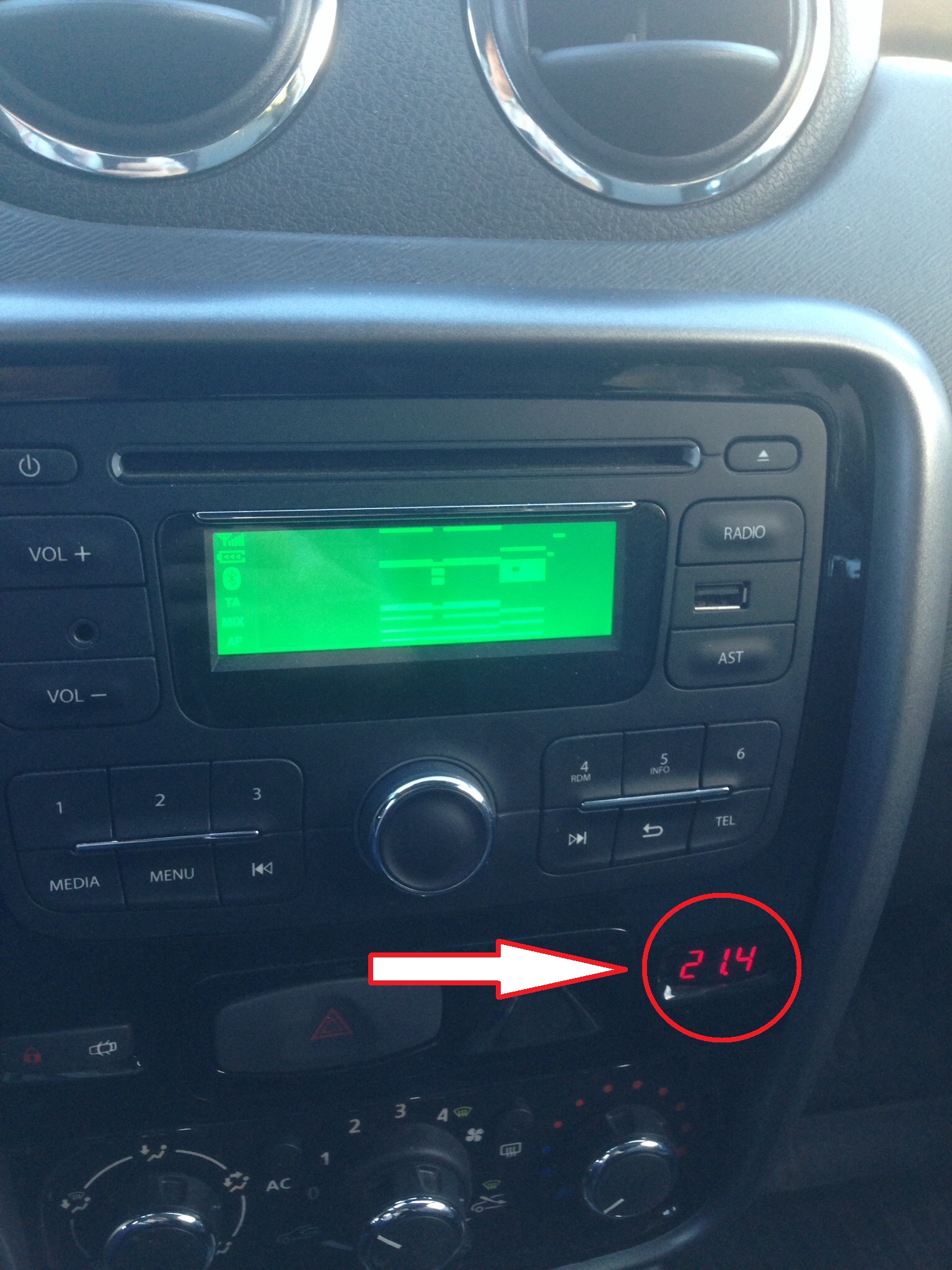

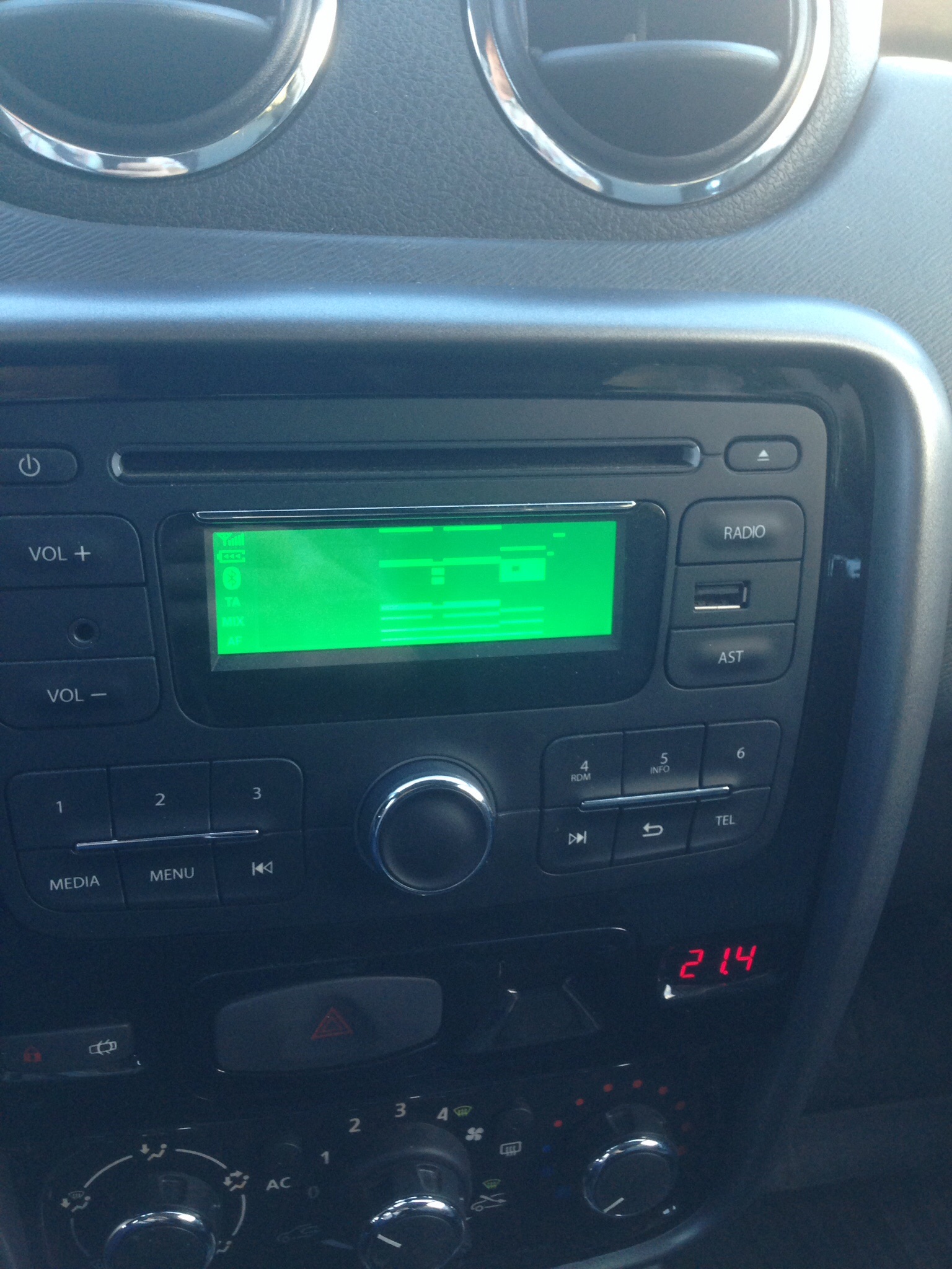

Feargin,а я так и не узнал какая у меня прошивка...машина октябрь 2014 го года. Нажимаю как учили..вылазит надпись...типа автосторе комплетте
А как учили?
Номер прошивки можно узнать нажав одновременно клавиши AST и 5 или
нажать одновременно клавиши "радио" и 5 на новых машинах. Номер прошивки появится в правом верхнем углу экрана.

dg972, два варианта

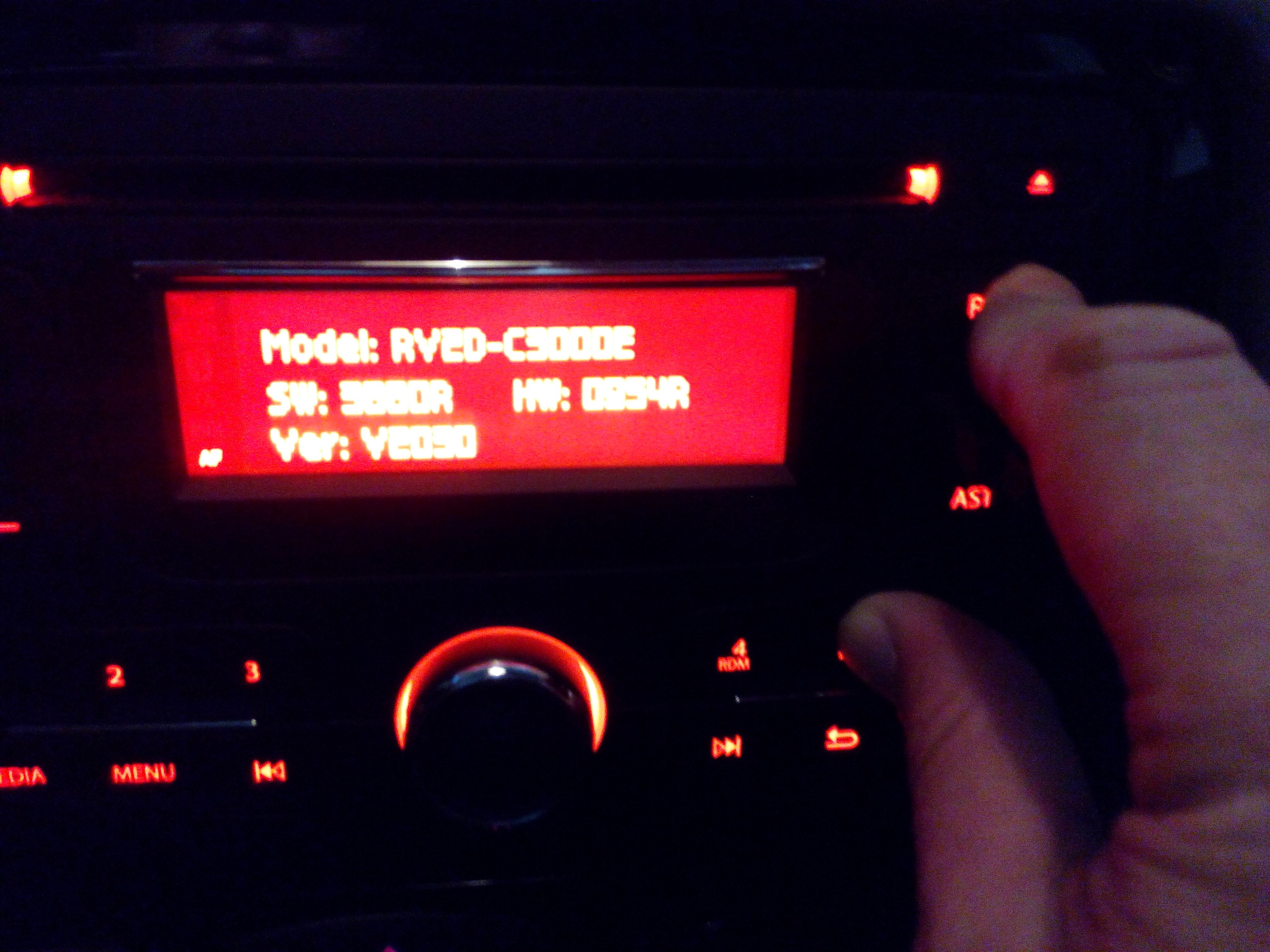

Неожиданно удалось сегодня добиться информации от магнитолы кнопочками Радио+5!

Сообщение от Feargin Посмотреть сообщение
Так об этом же информация есть в первом сообщении
Есть, не спорю. Но получается не всегда. У меня после полугода бесплодных попыток, вдруг сработало.

Feargin, а у меня так и появилась....вот скачаю новую прошивку,посмотрю.
