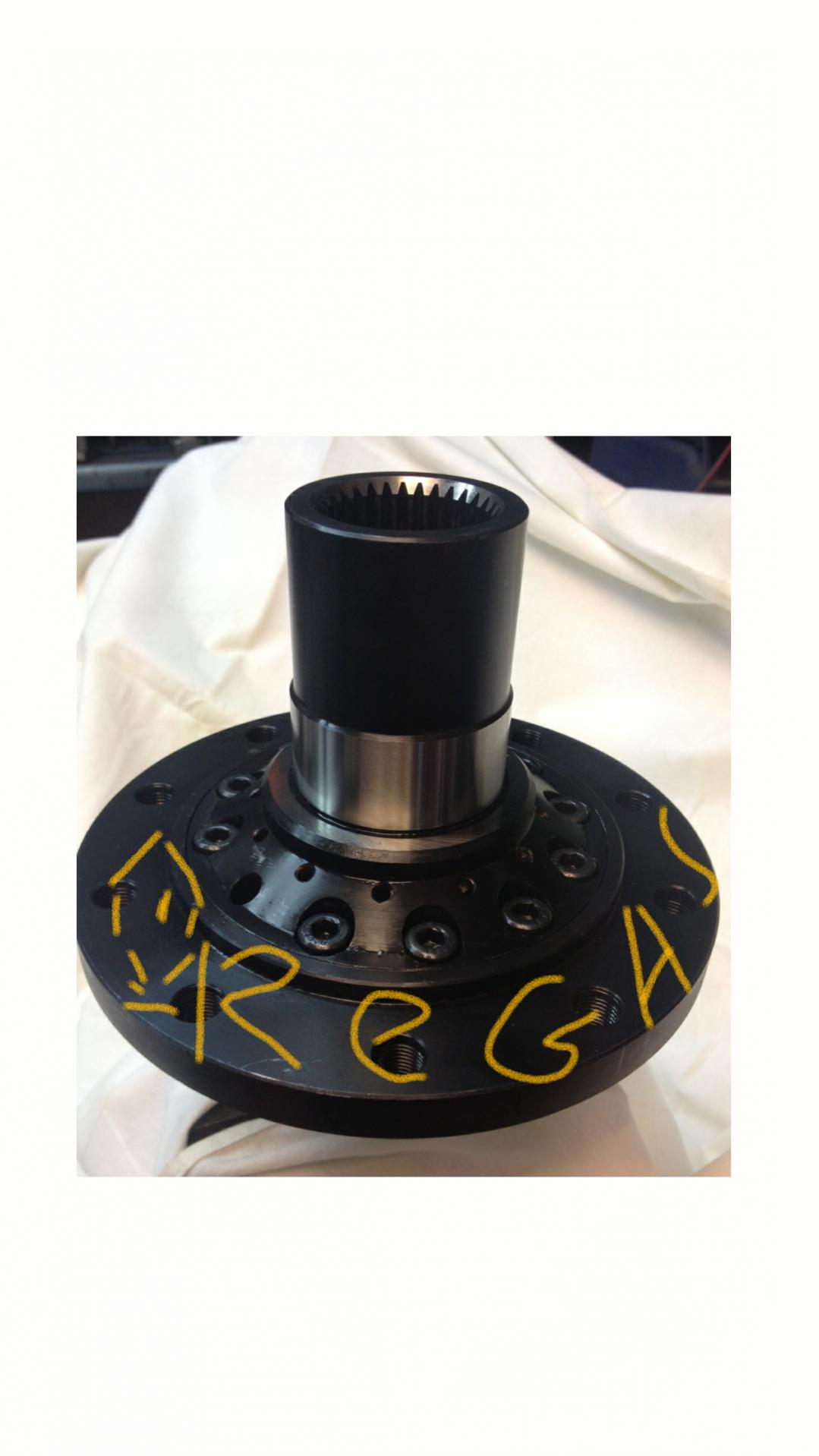

Сообщение от Romanvib Посмотреть сообщение
много смотрел видео в интернет от KMZ и Кулака и вроде захотел квайф только задний и набрел на ваше обсуждение .Неужели то что они продают все с качеством плохо ? а так было в планах купить и установить у KMZ в городе.
Да видео у них полно, KMZ умеет устанавливать и регулировать задний Квайф, я с ним лично устанавливал на Колеос, и на Дастер вместо Локрайта.
Но нужно учитывать владельцу, что на процесс регулировки заднего Квайфа может уйти чуть больше времени, изделие может не совпасть на несколько мм с вашими шайбами если корпус заднего Квайфа будет больше то рег. шайбу нужно уменьшить, а если меньше то рег. шайба подкладывается между подшипником и посадочного места на корпусе Квайфа под подшипник.
В этом ничего страшного нет.
Вот по качеству заднего Квайфа проблем то нет, видимо само изделие проще, обычный стандартный Квайф только другие размеры, под Дастер.
Да и отзывов нет, и я думаю не будет!, что развалился задний Квайф на Дастере.
Я Квайф задний снял на Дастере, потому что перешол снова на Локрайт.
Все минусы, а так же качества изделий и их регулировка совсем про другие самоблоки.
С обновками тюнинга едет Дастер так.
Такой дифференциал для мкпп может быть установлен на ваш автомобиль Дастер2 и Каптур, так и любителей Спринтов с внедором и полным приводом.

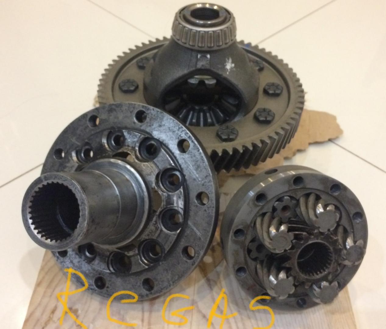

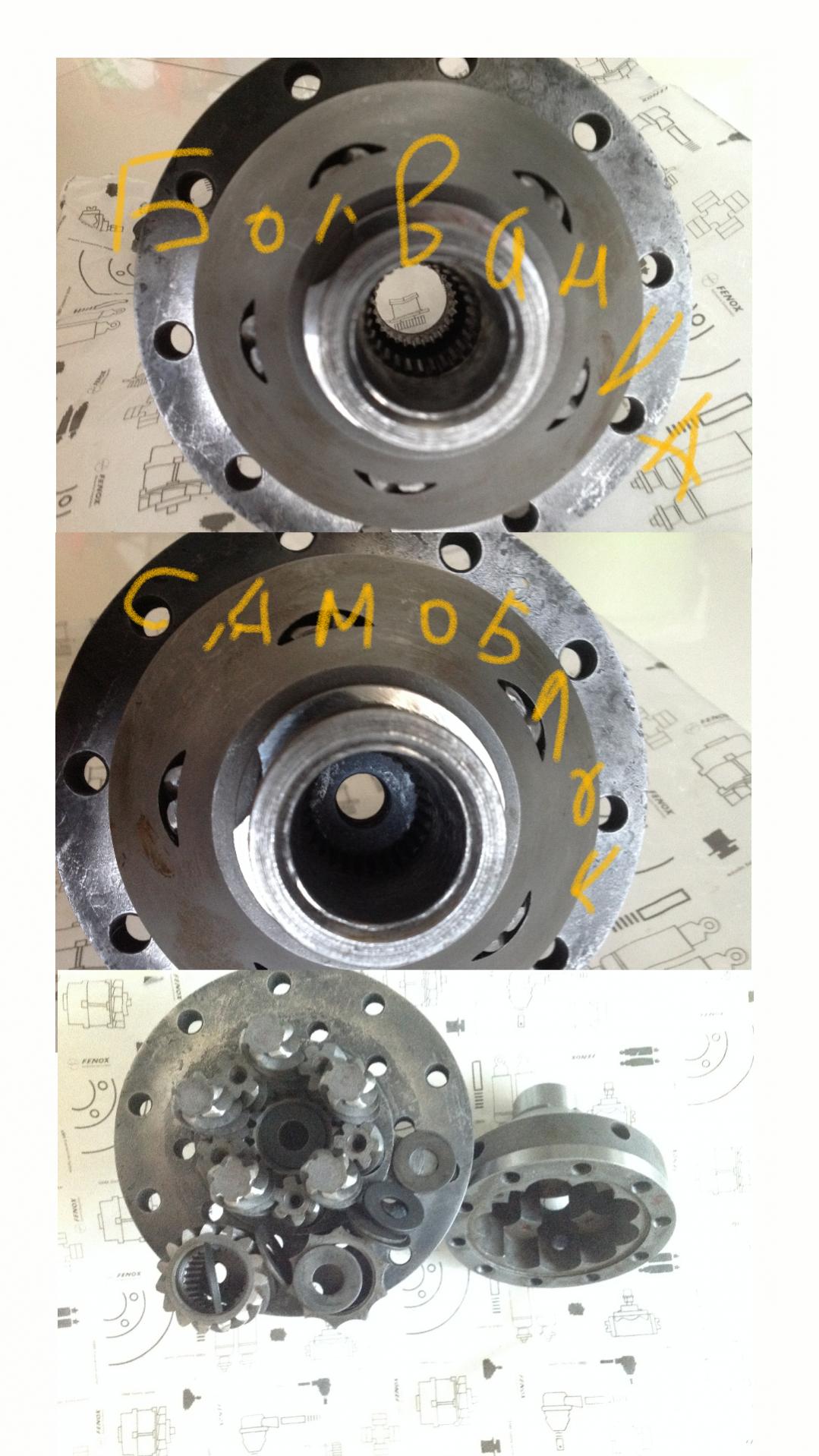

Возможна доработка, вот таких нерадивых самоблоков, с просаженными отверстиями в корпусе самоблока под приводные валы, без фасок под болты крепления половинок самоблока, если шляпки болтов соединяющие половинки корпуса самоблока торчат из корпуса, их нужно утапливать, так как задевают при установке, и т.д.
