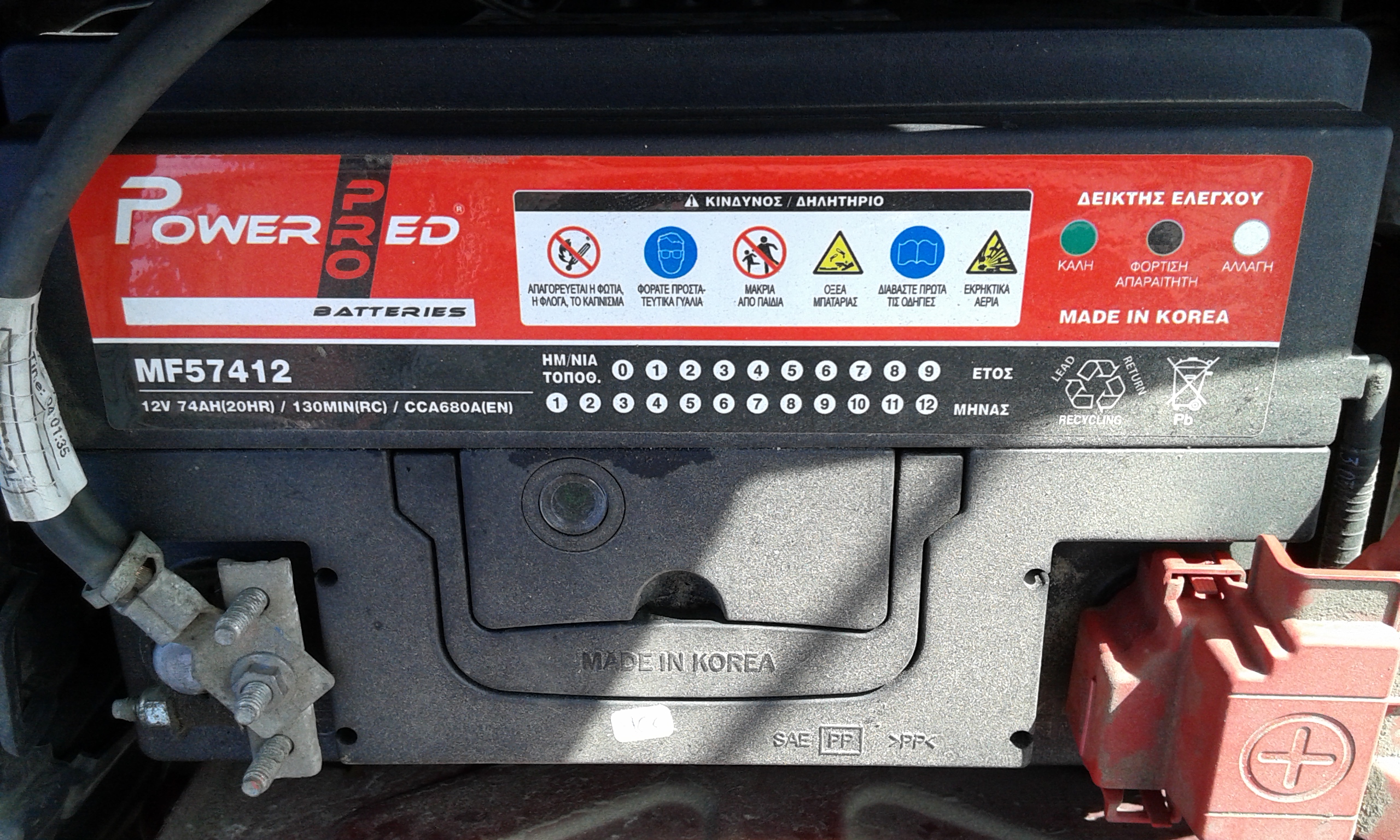

Вот такое чудо теперь у меня установлено, посмотрим сколько протянет:
