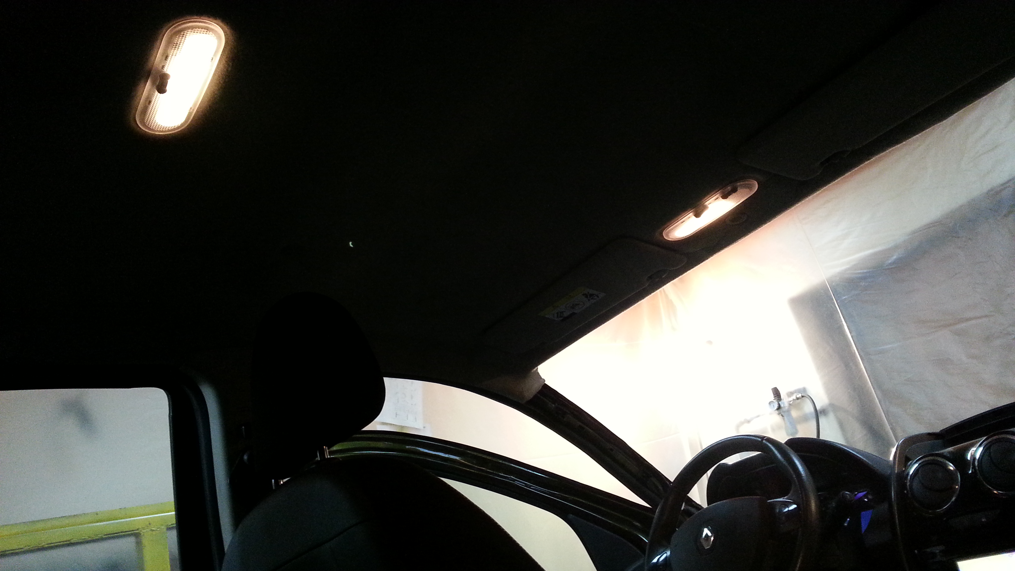

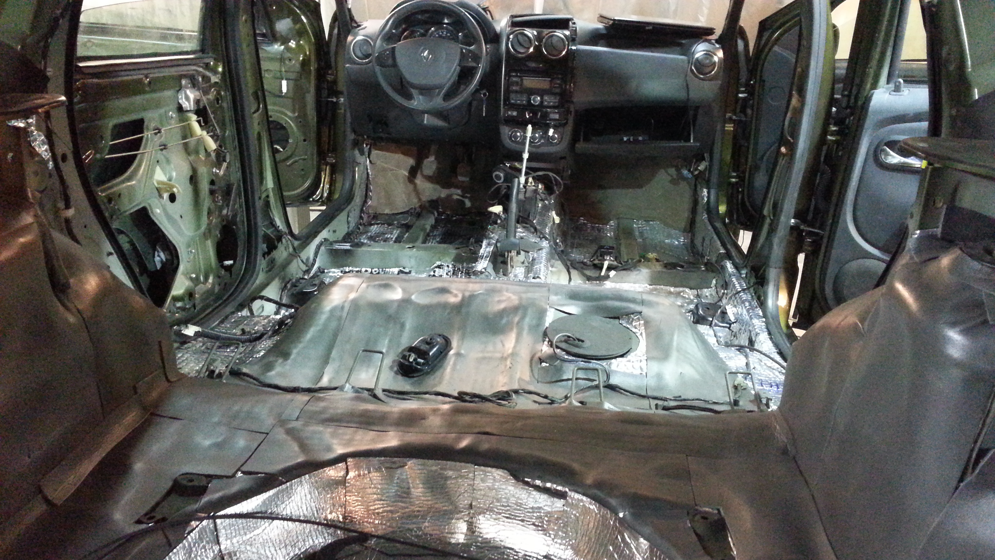

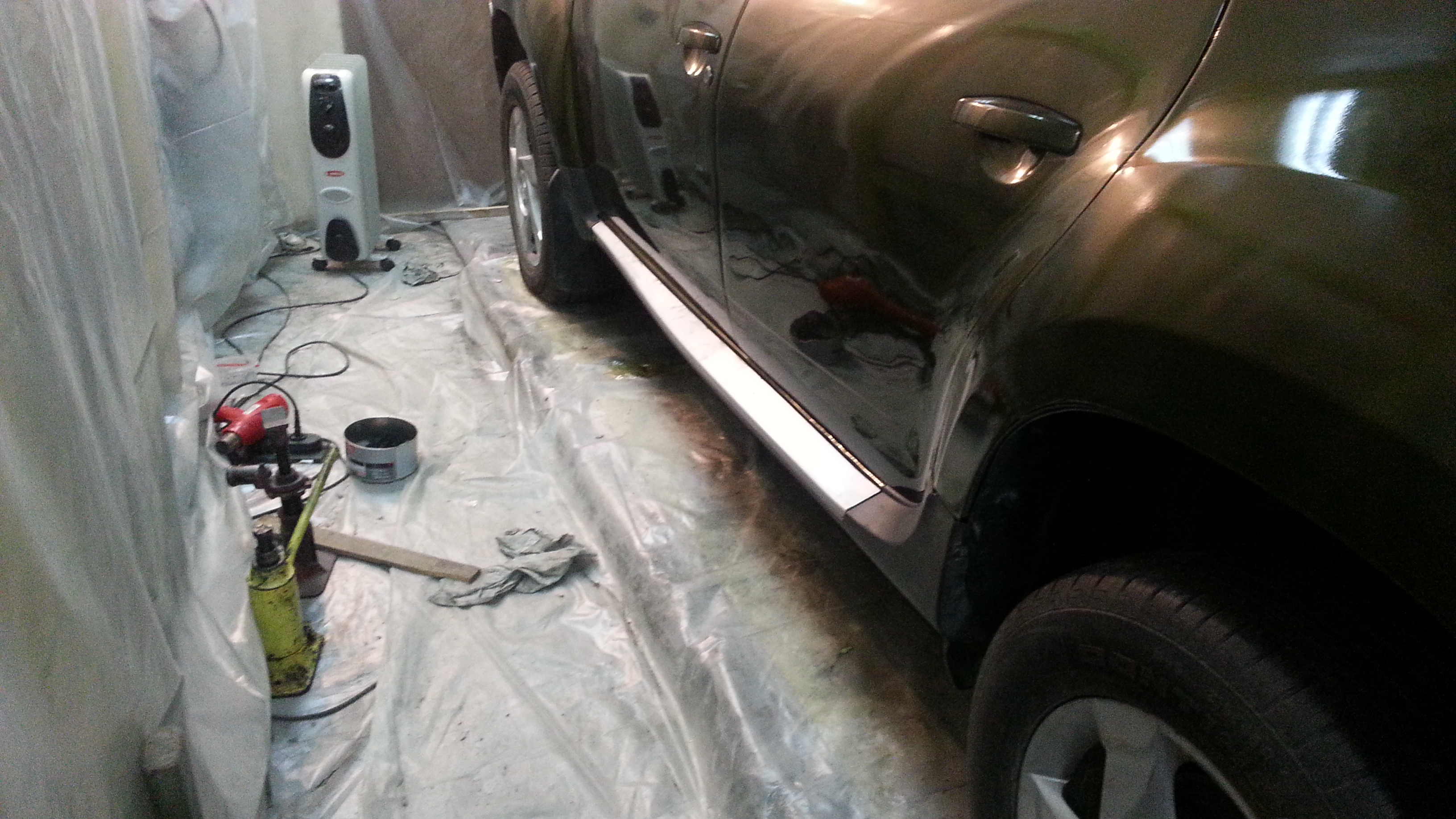

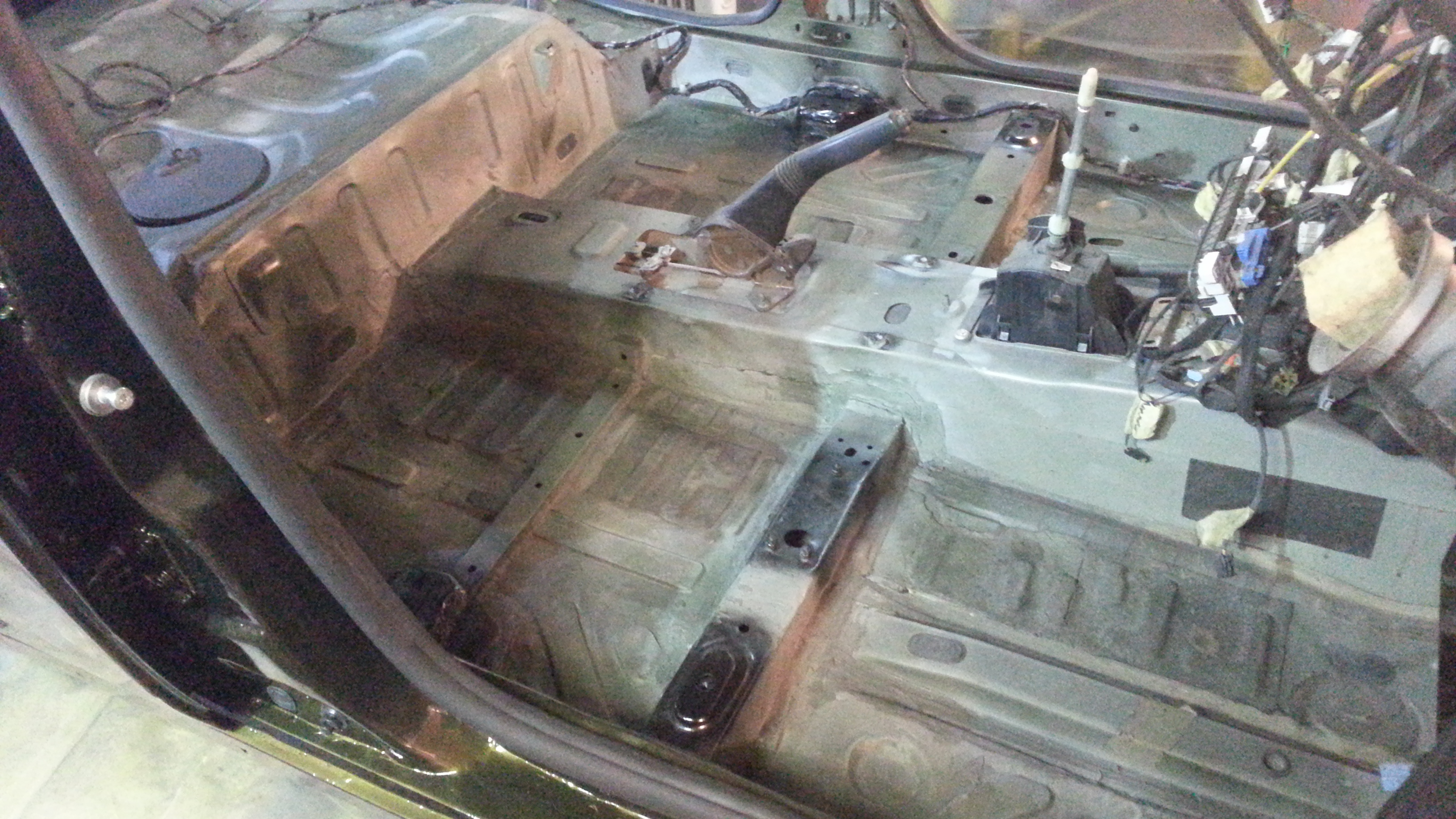

Вот так получилось место удара,ну и все остальное.Потом клейка стекла и шумовка.

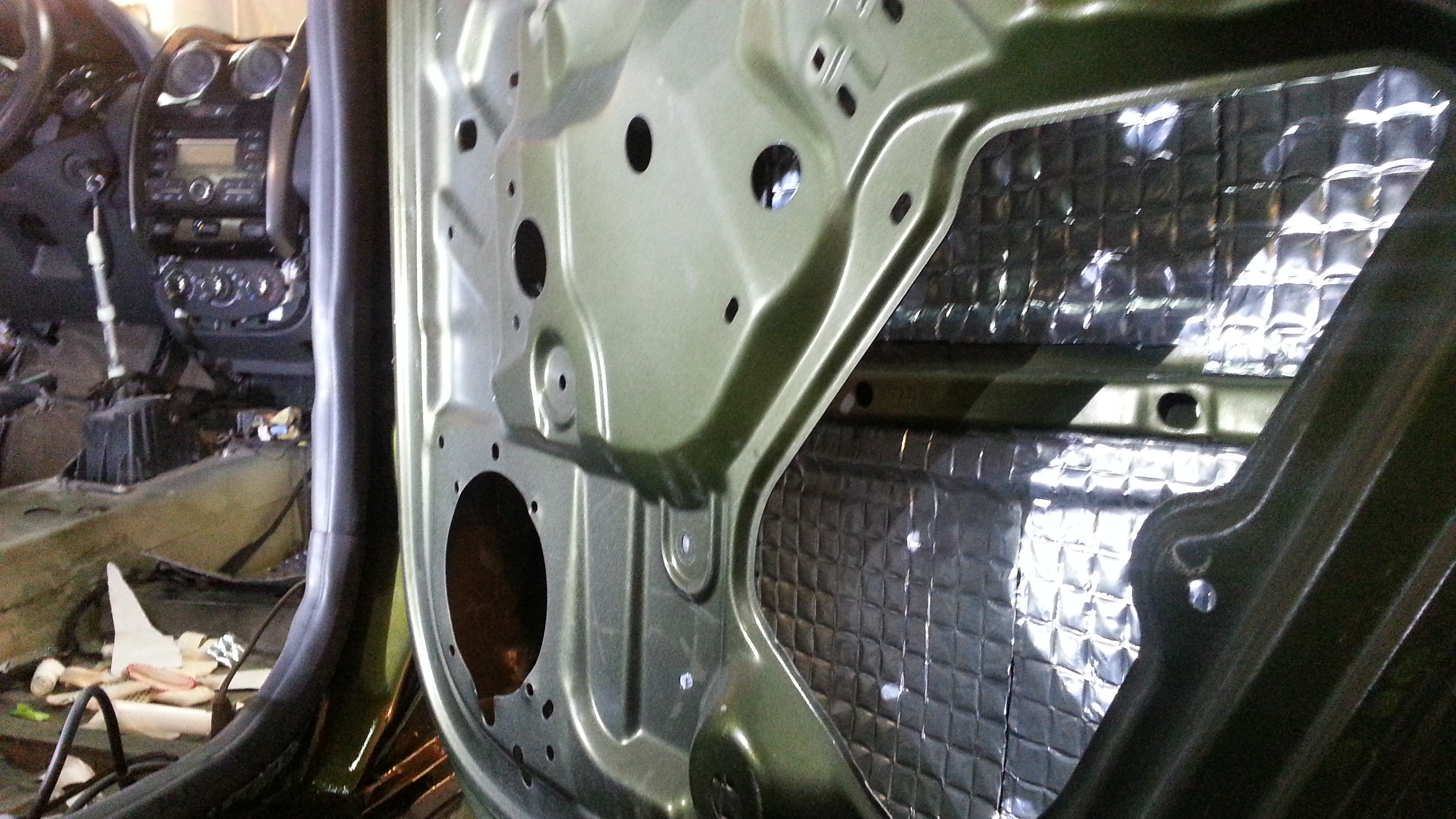

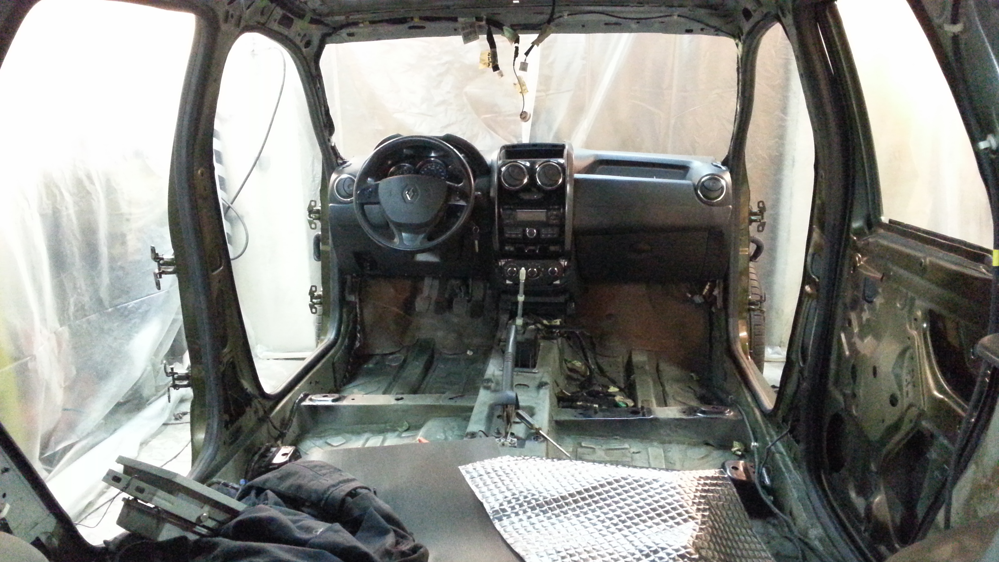

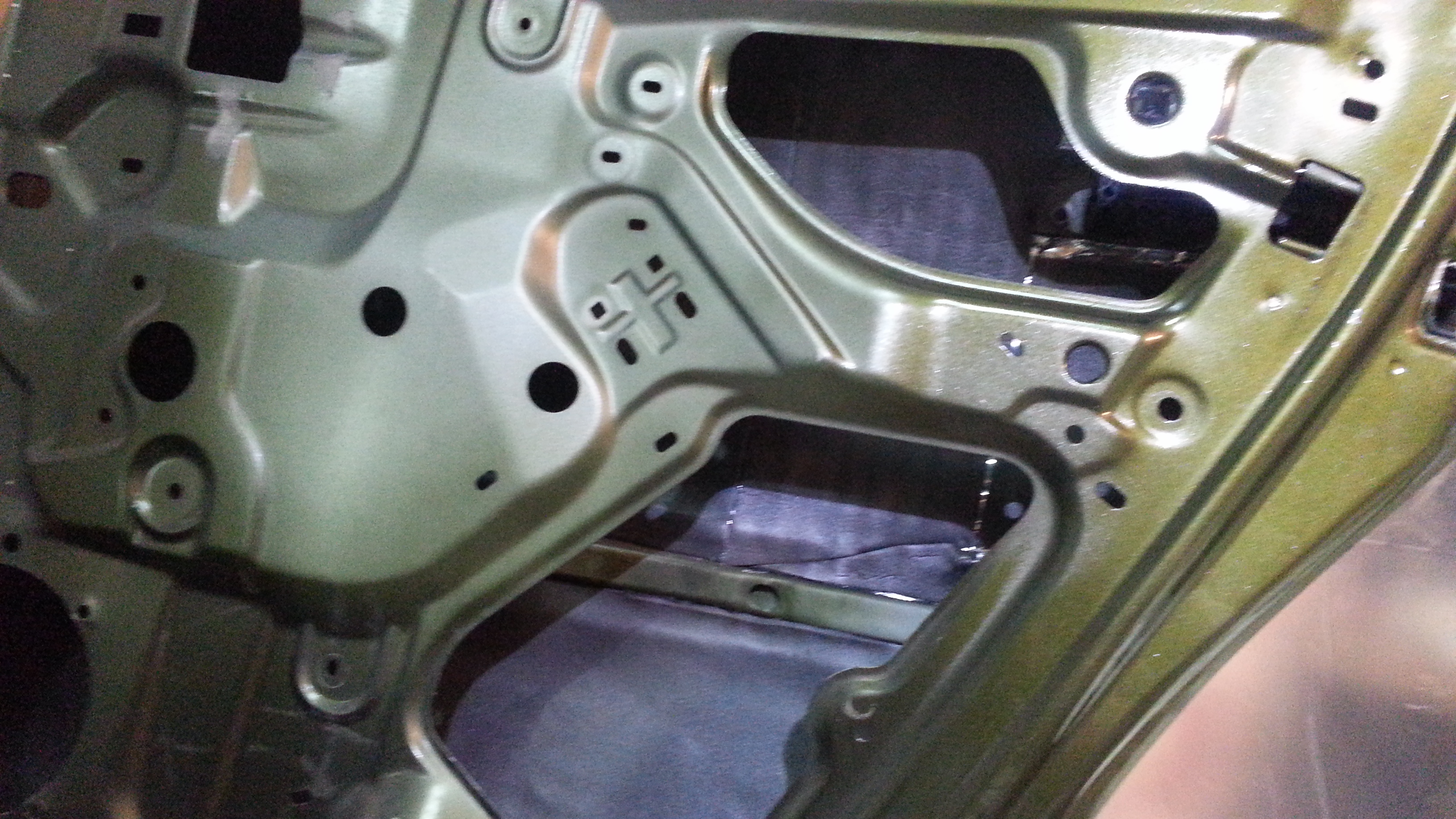

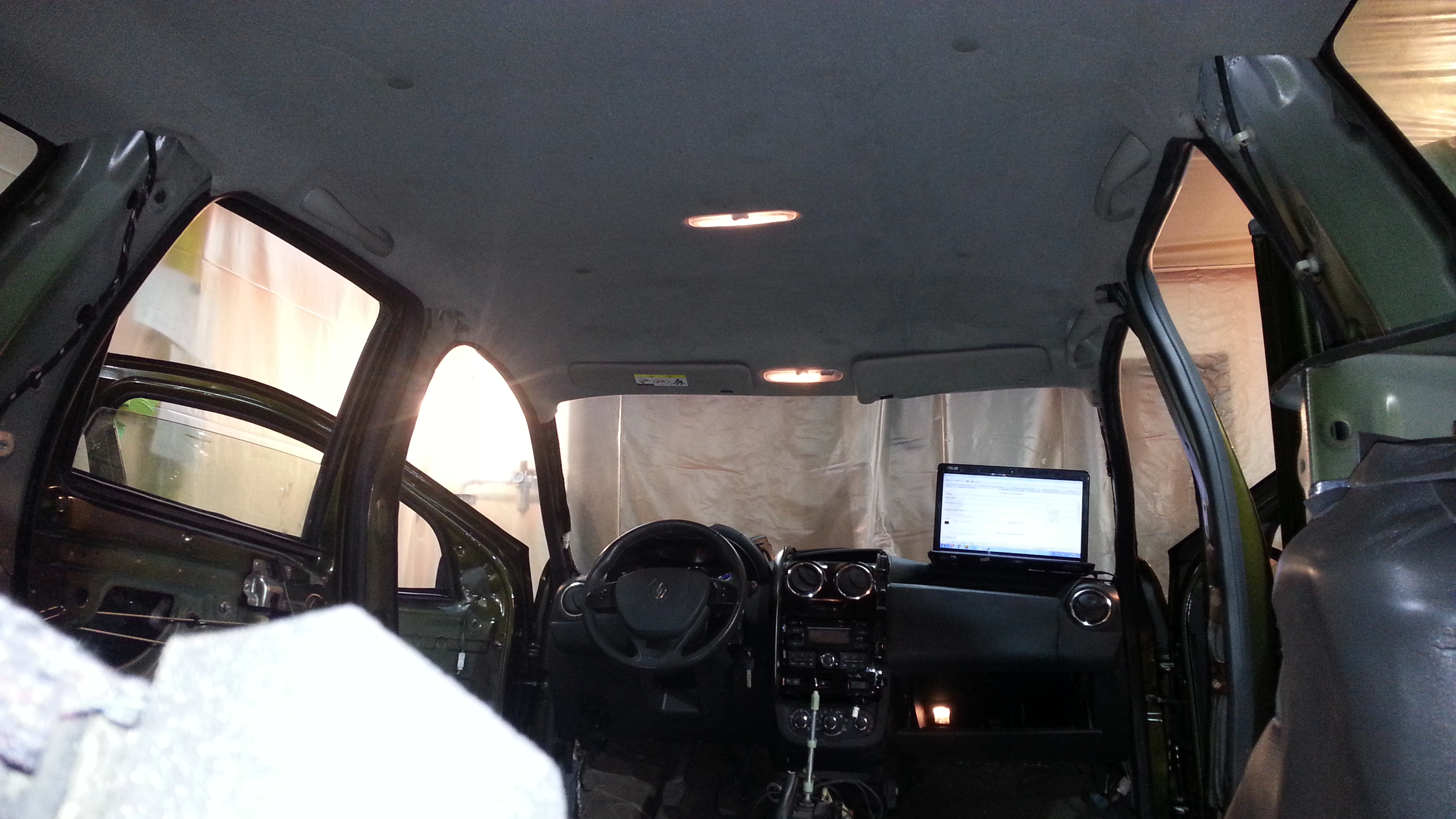

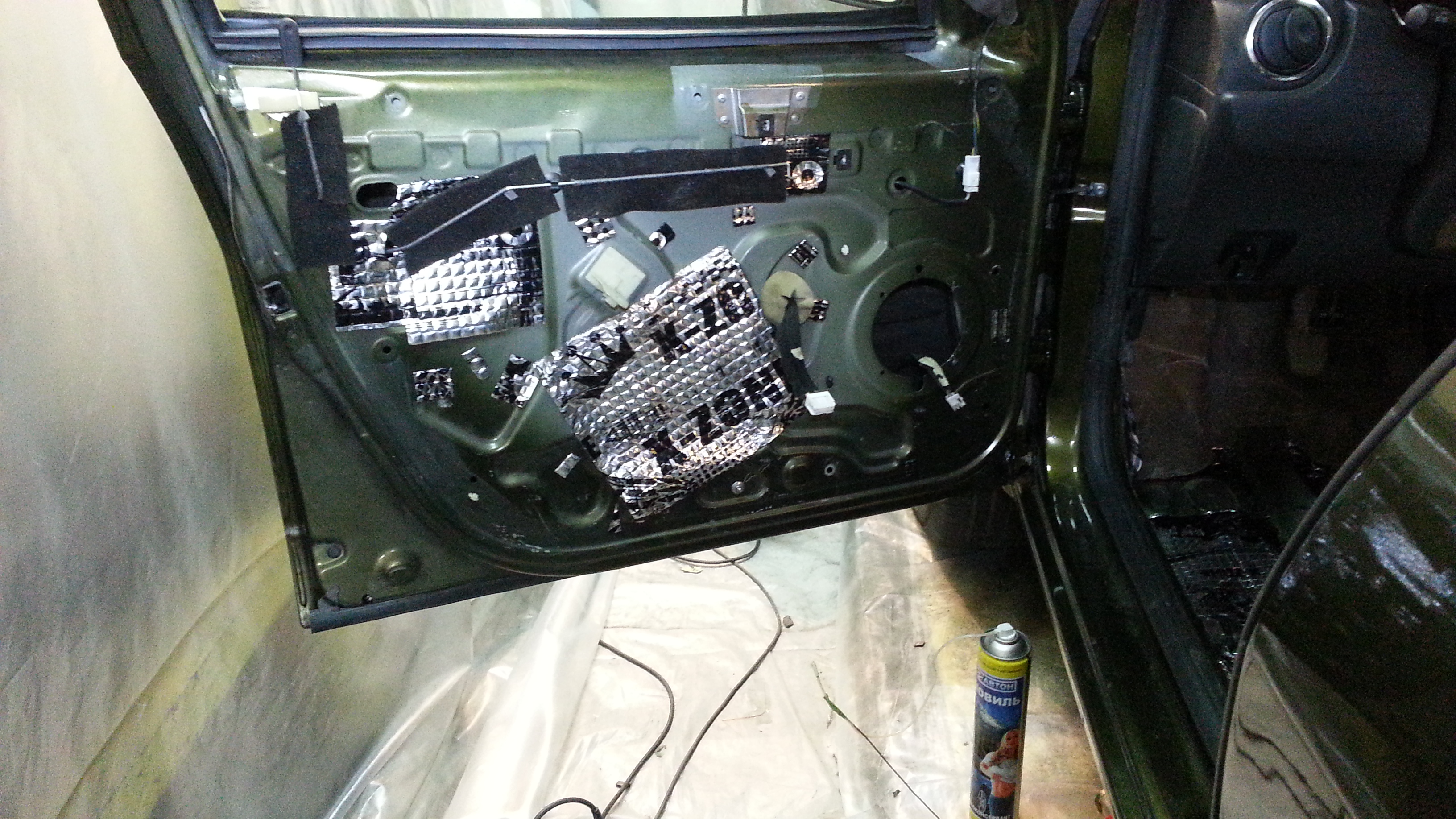

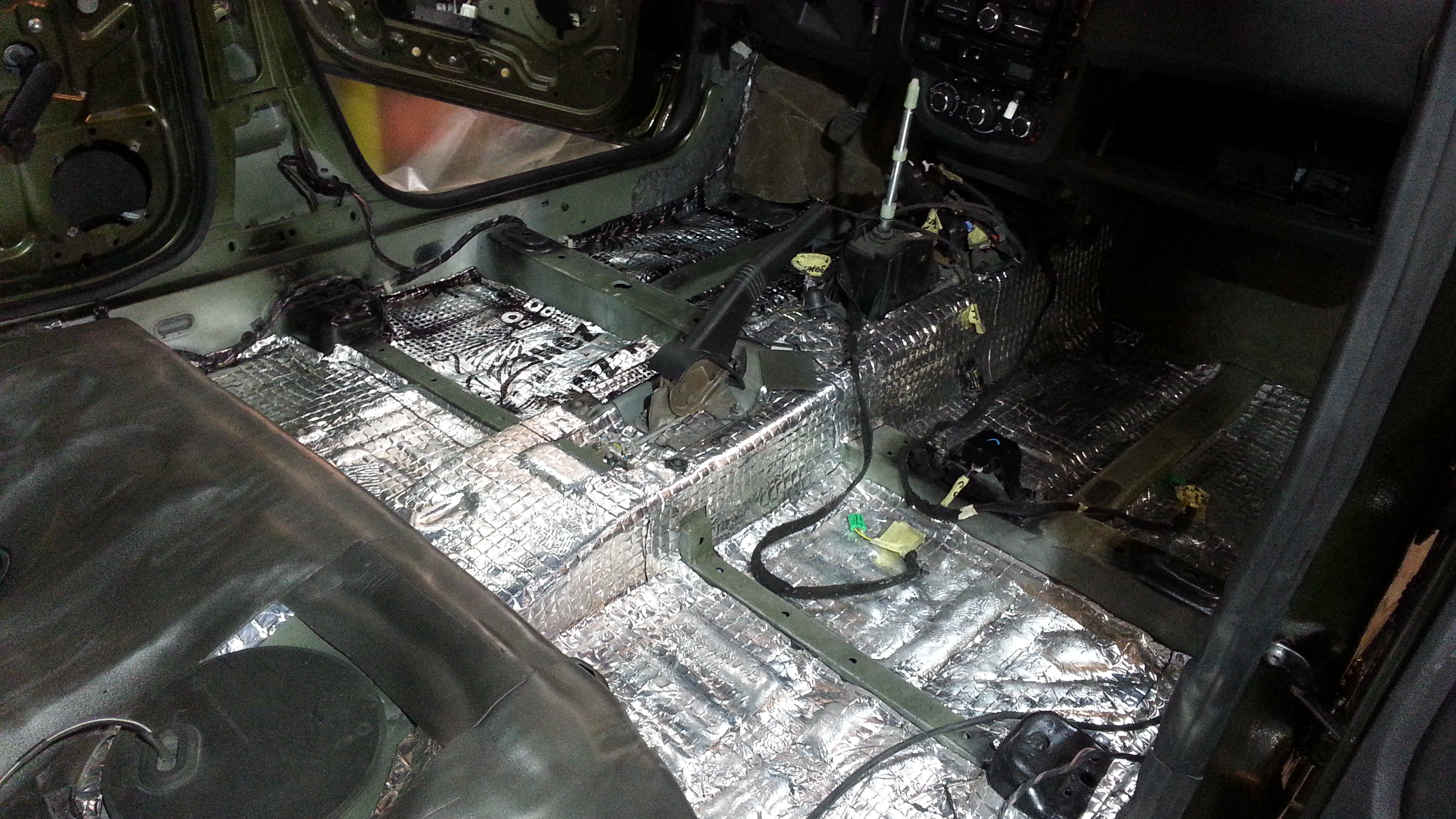

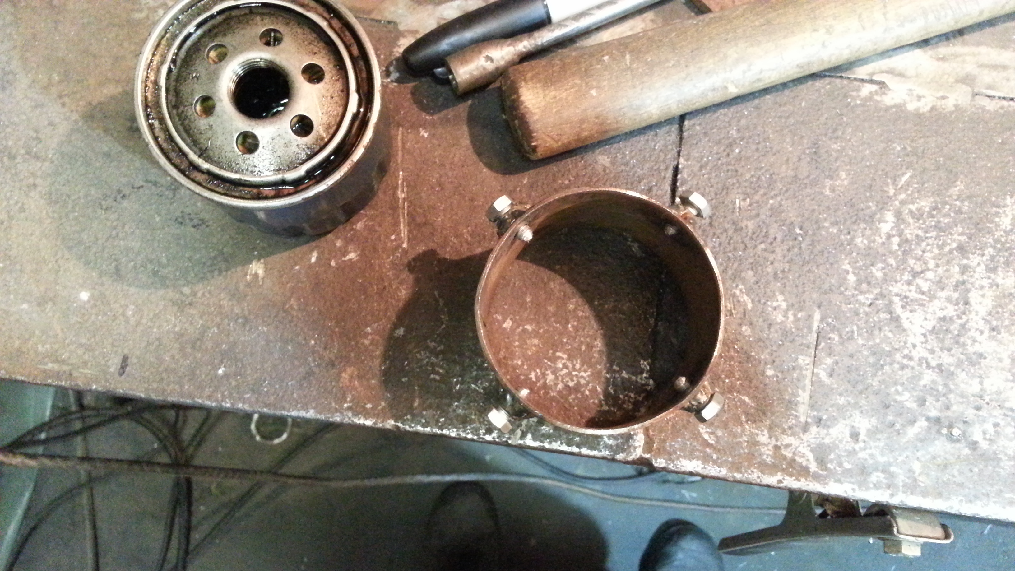

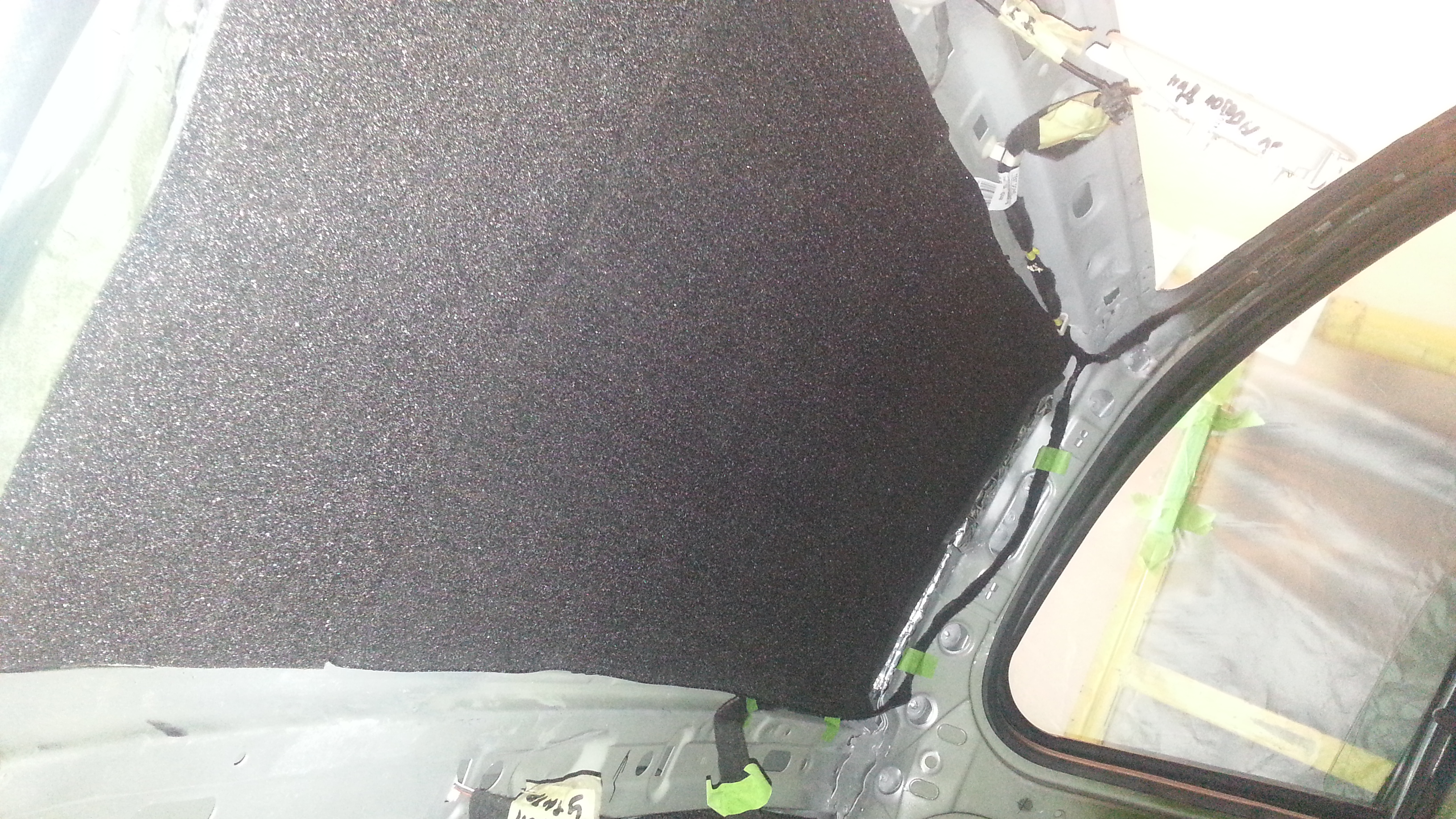

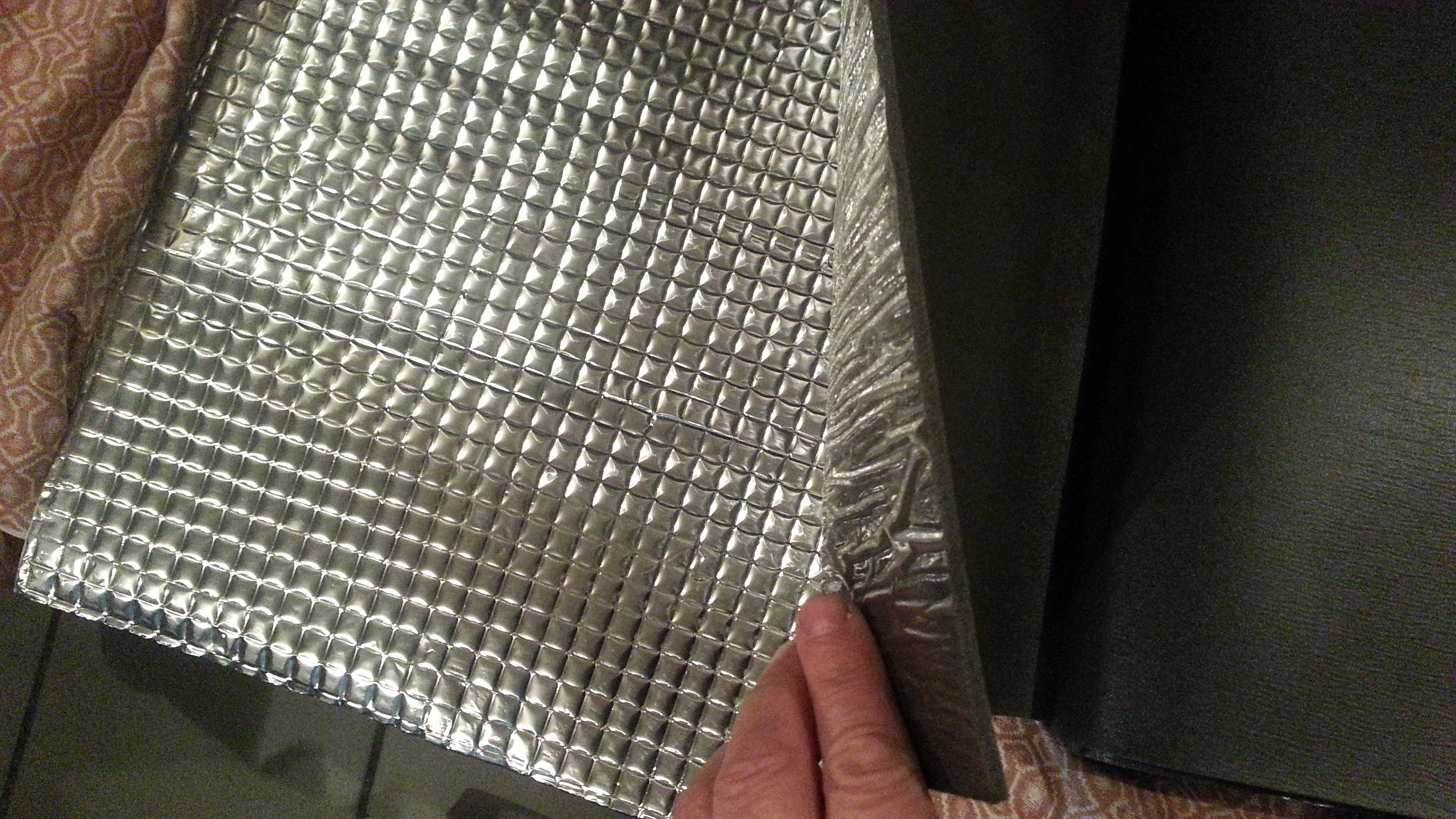

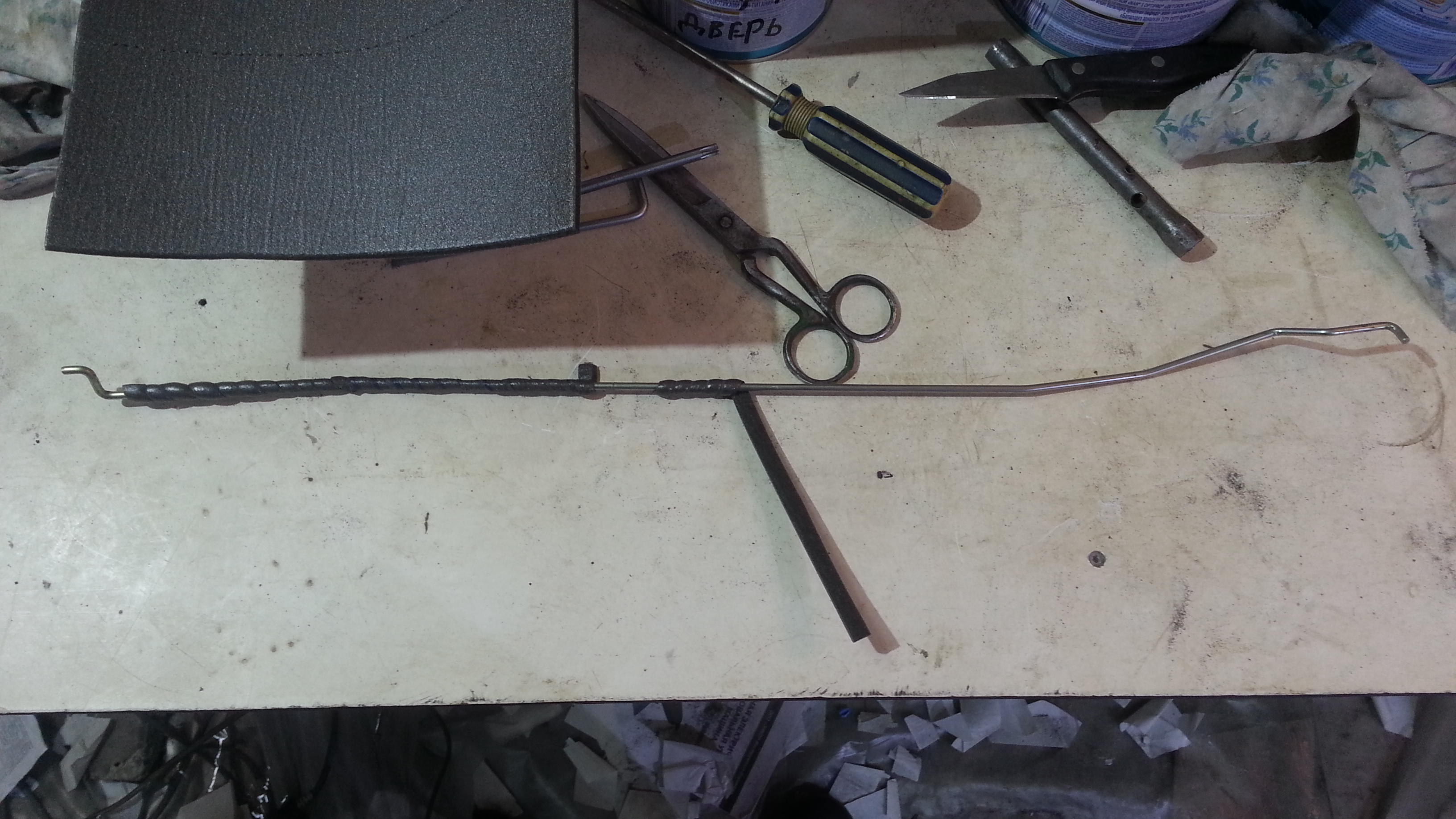

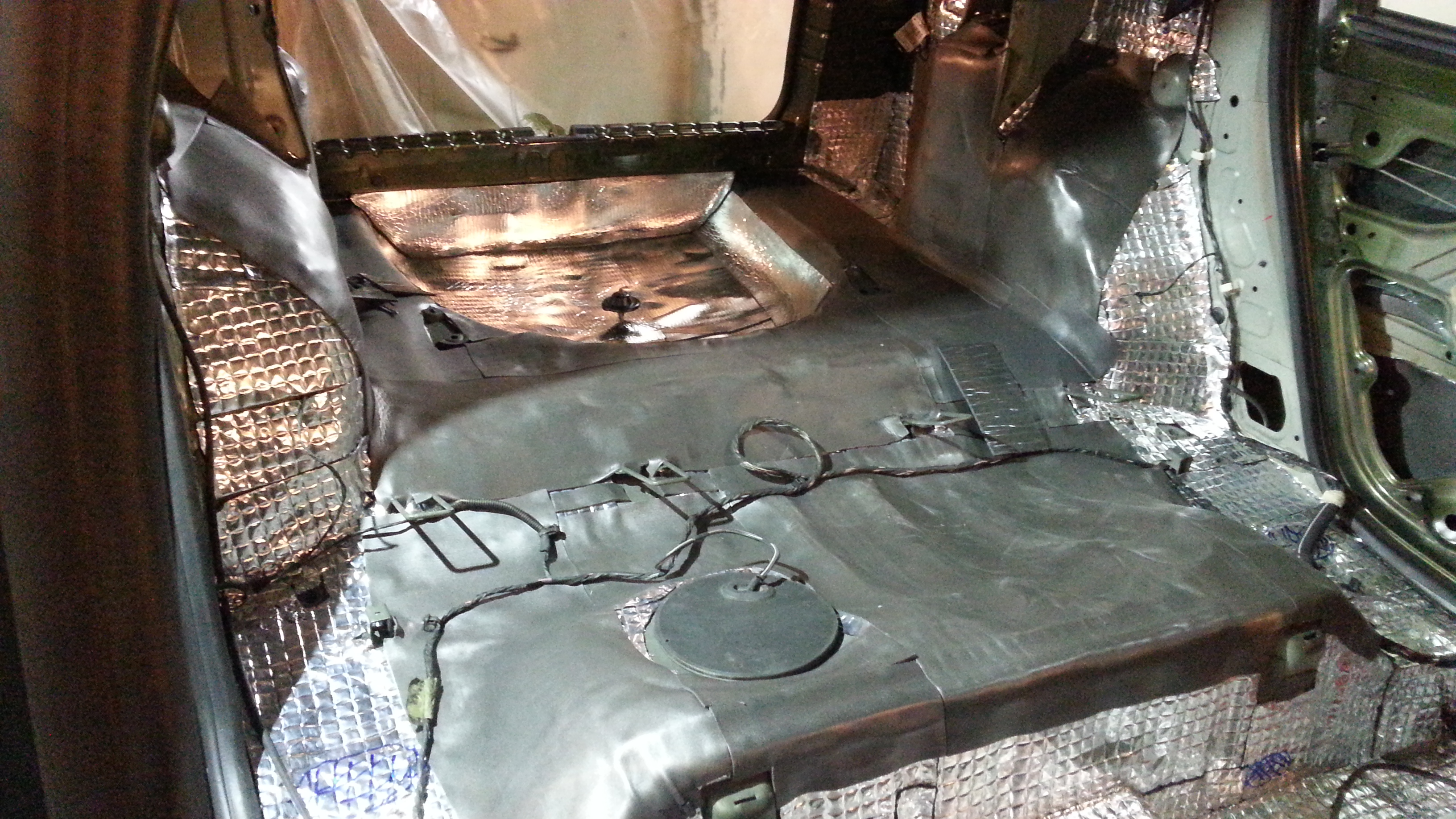

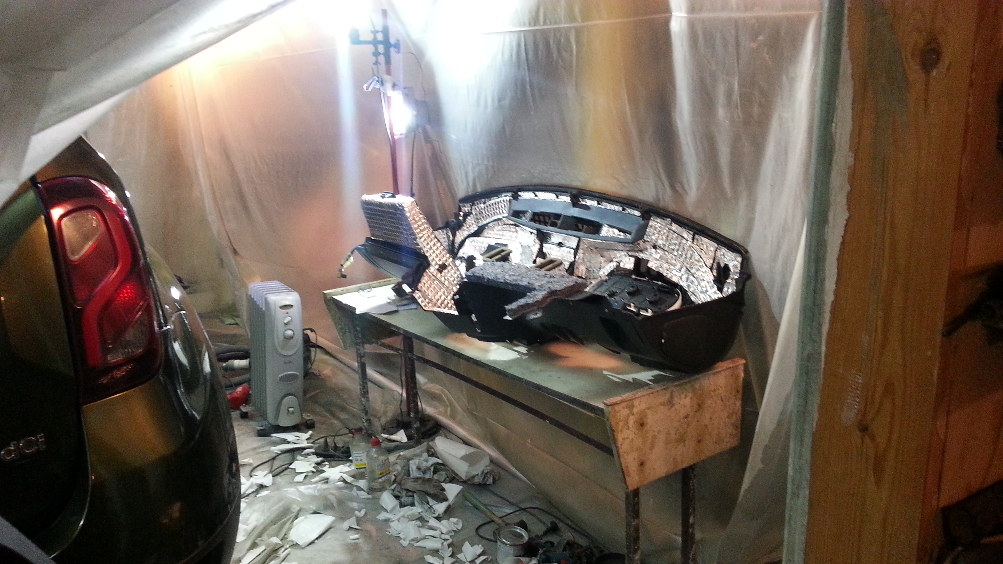

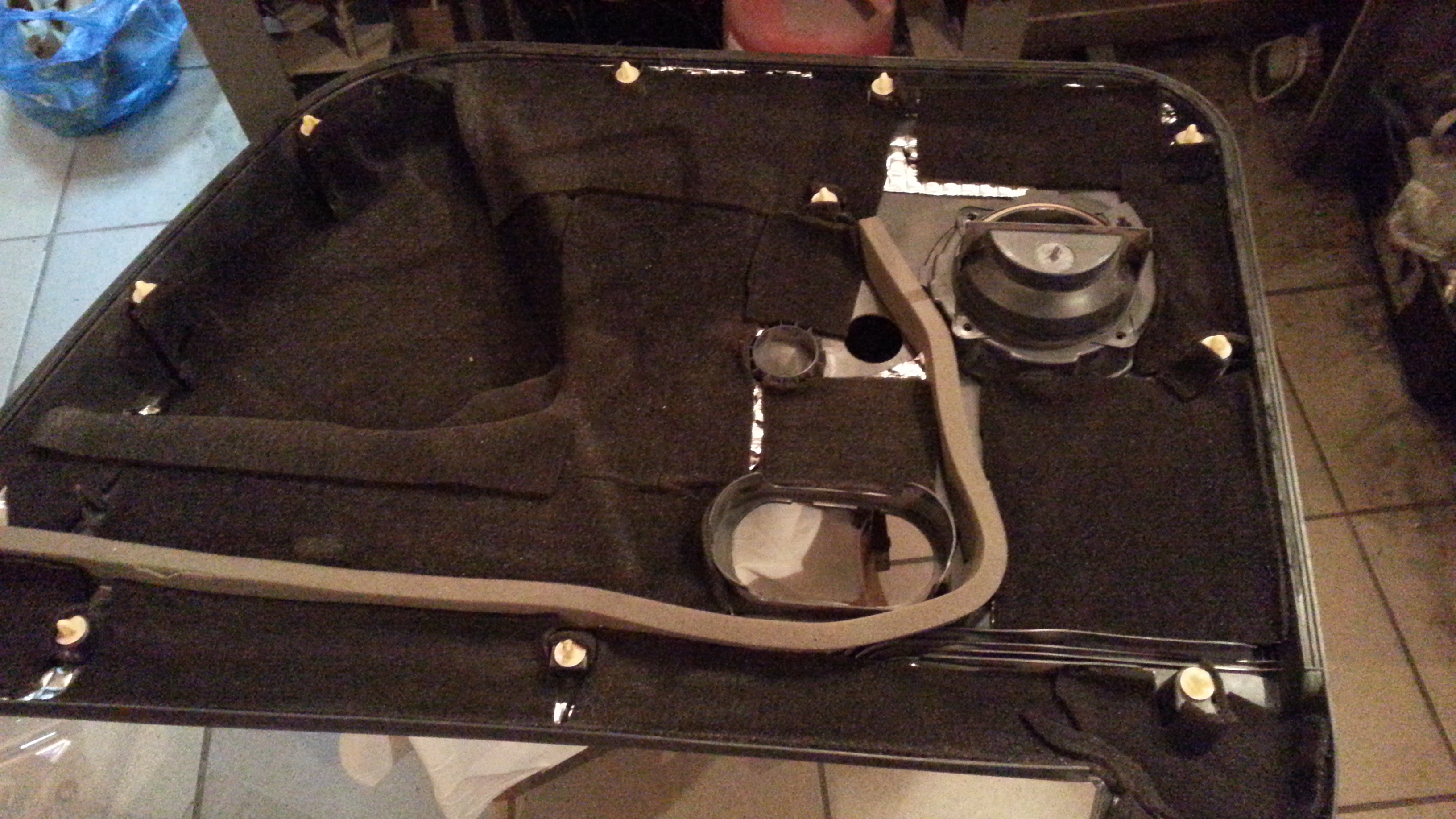

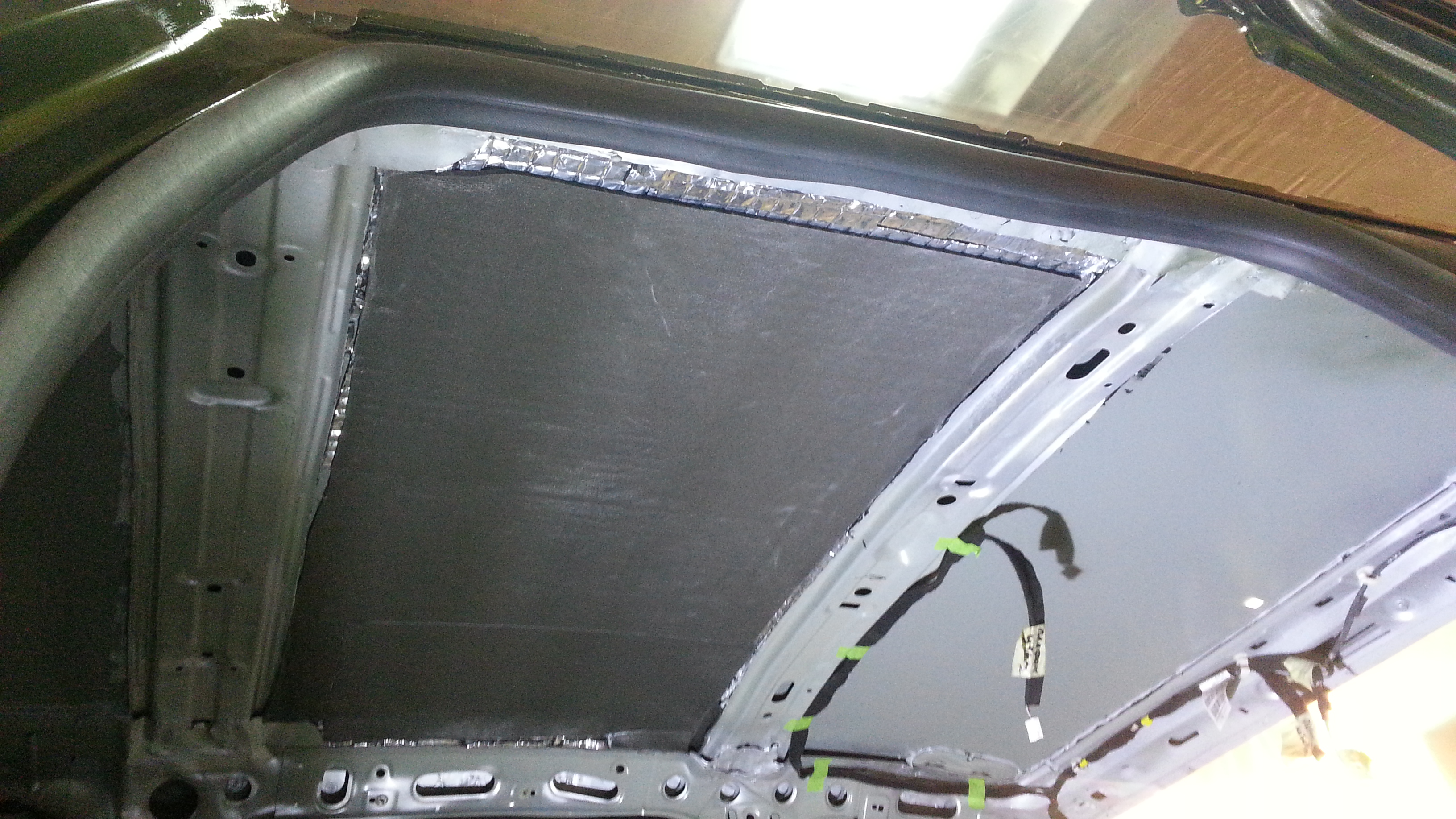

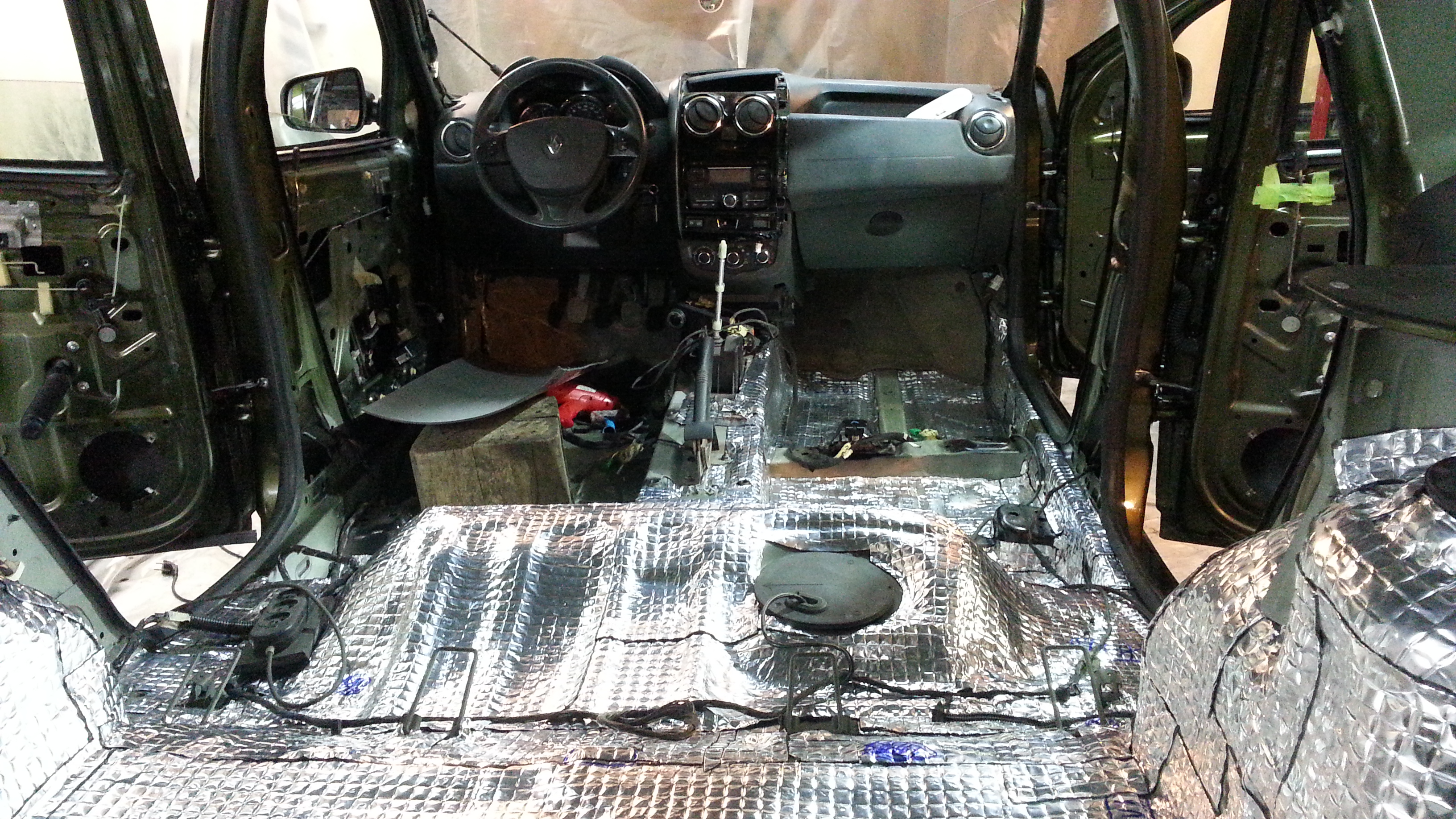

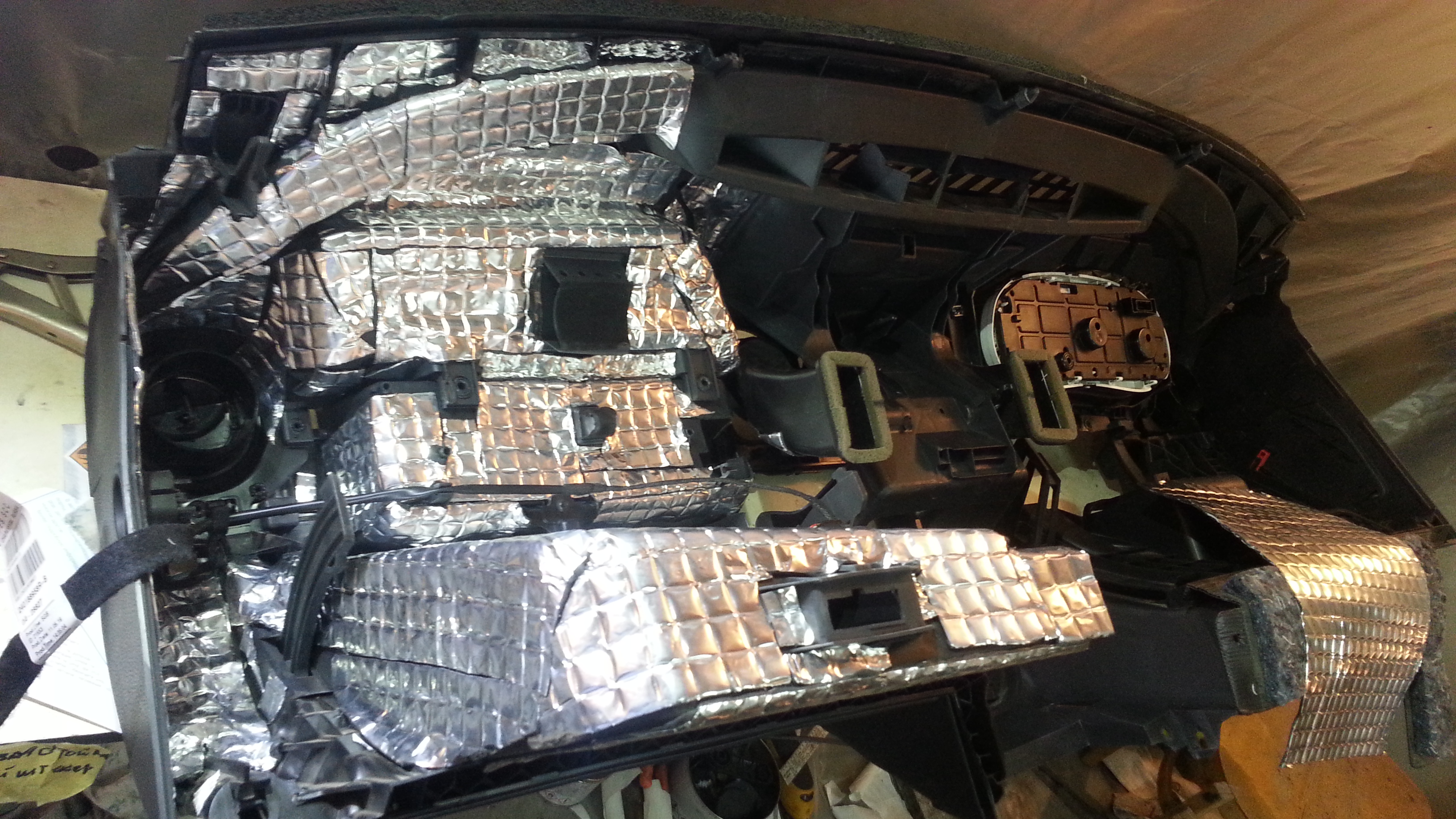

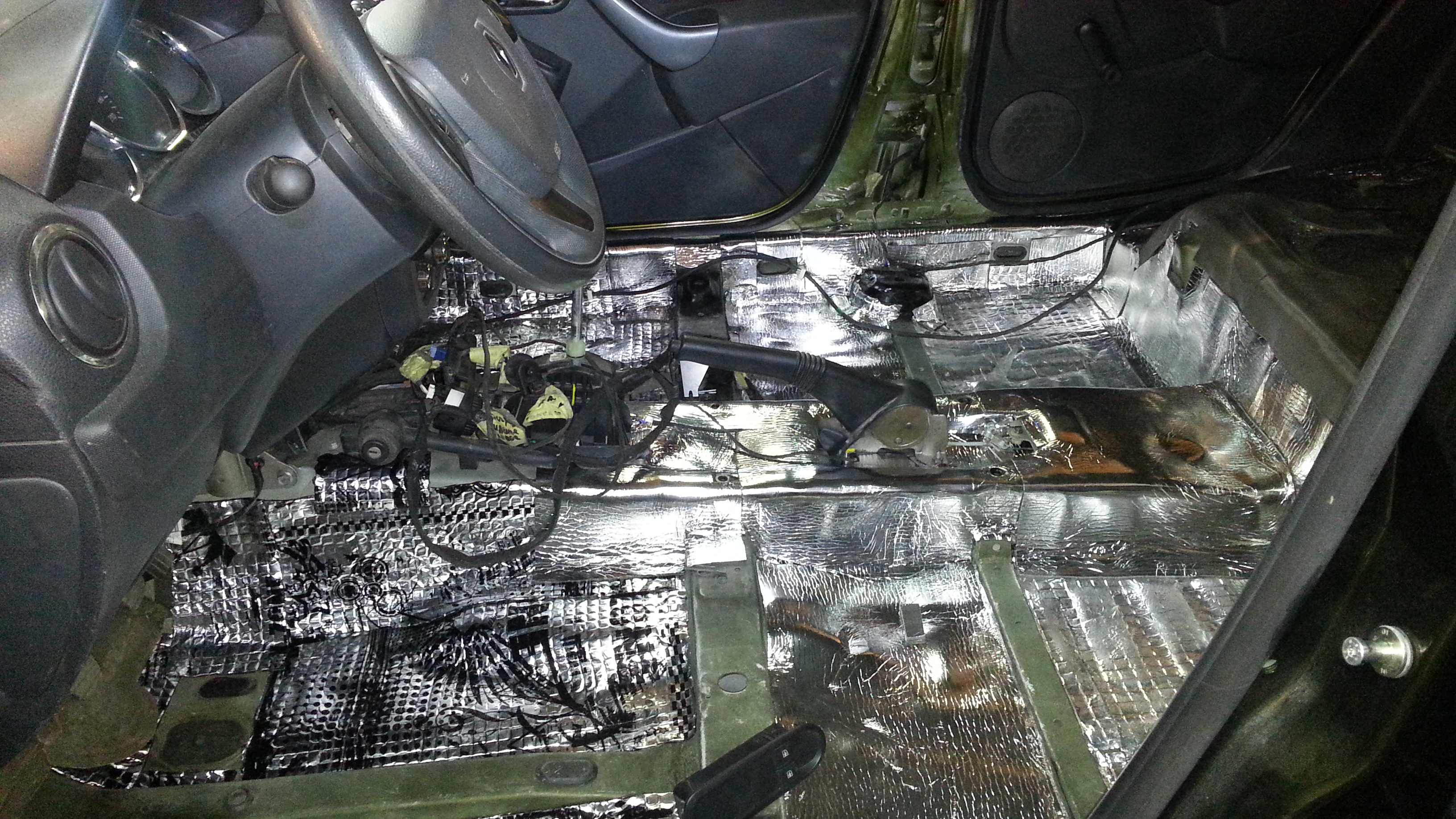

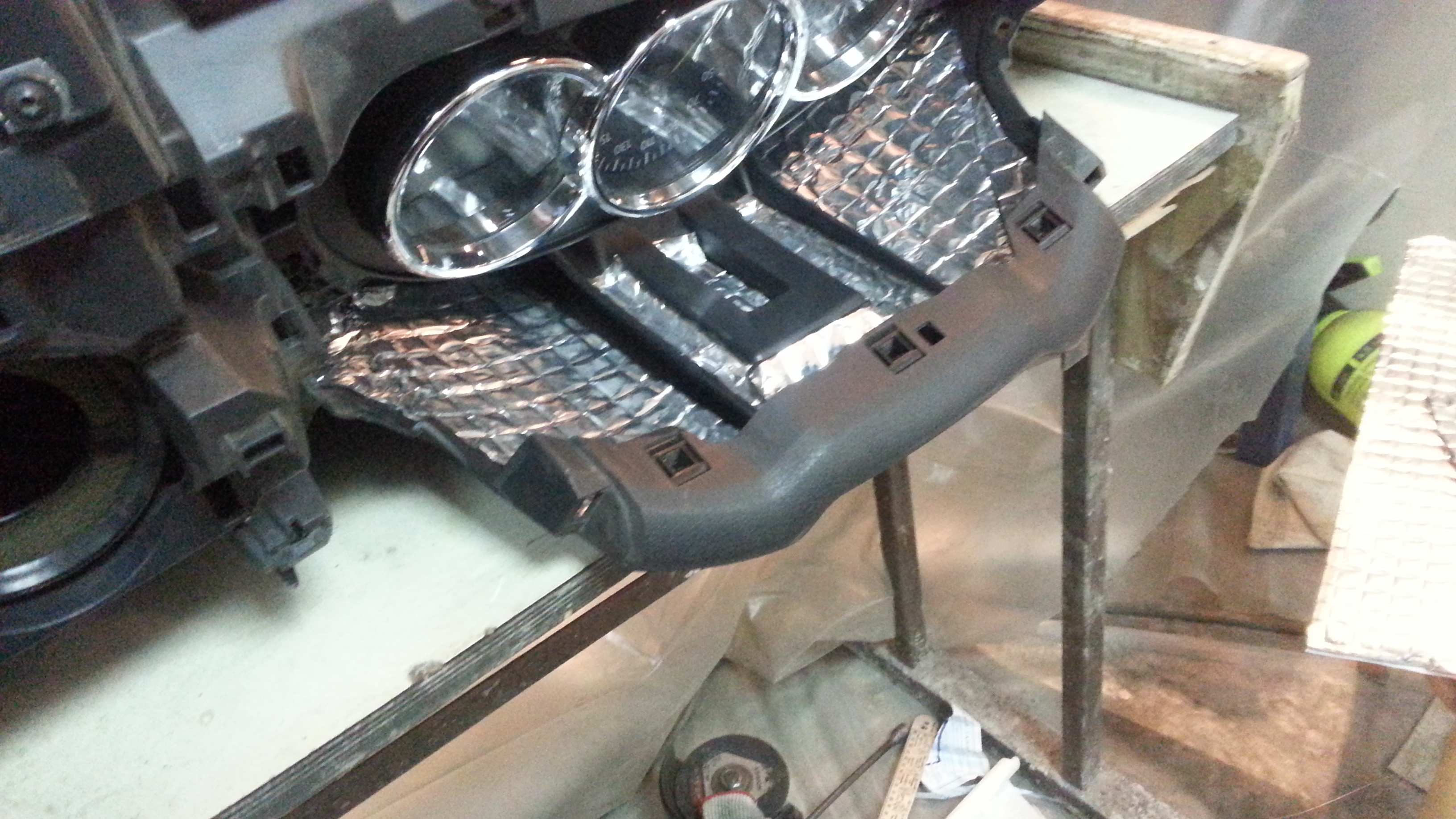

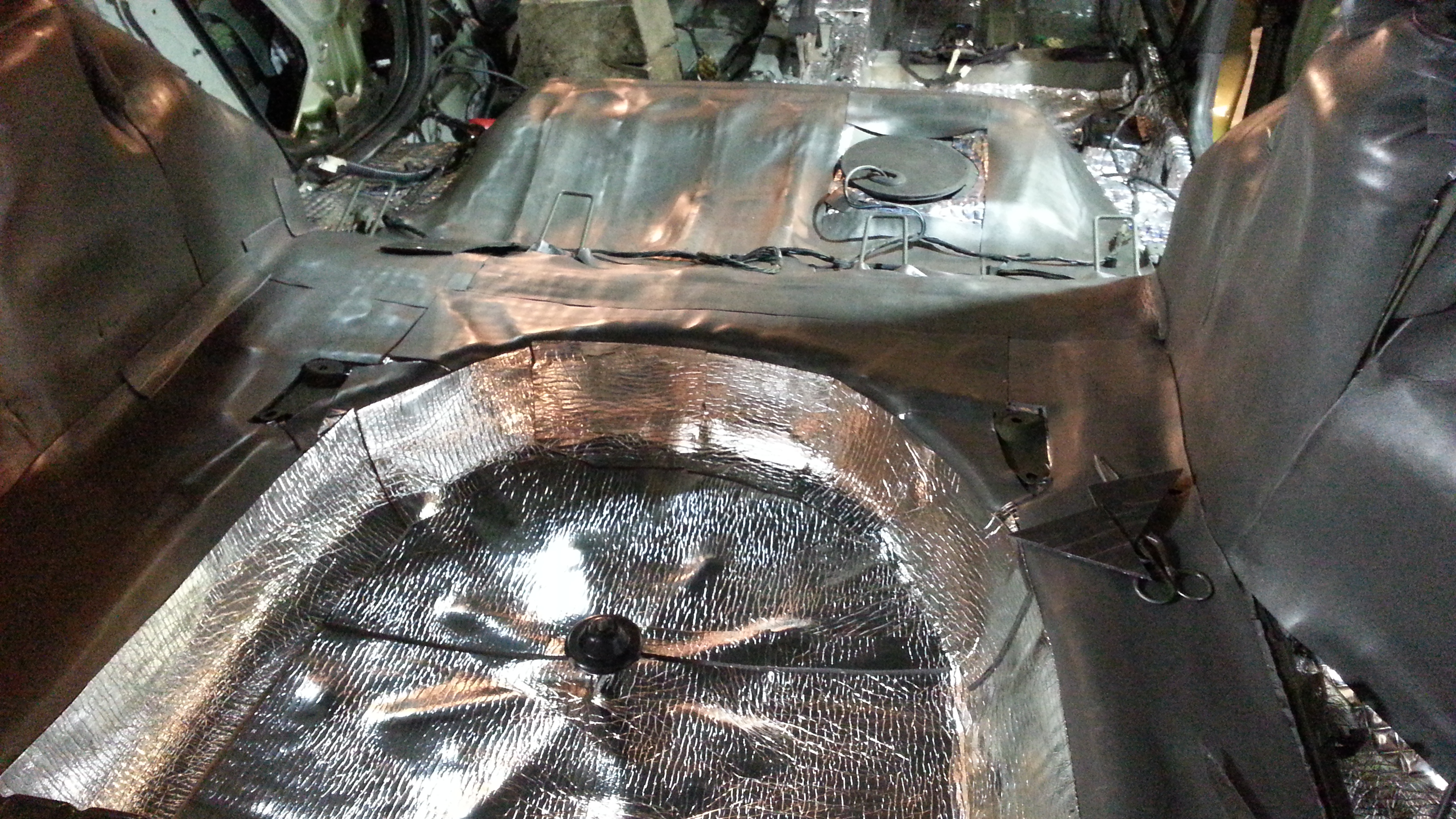

Шумовки,как таковой с завода нет.Два квадратика ,маленьких на крыше,на поликах и один под запаской и то это вибро. Моторный отсек только ,более менее за шумован. Принято решение,за шумовать полностью.Первый слой,вибро,второй шумо. Потолок ,третий слой поролон.Так же торпеда,все двери,облицовка дверей,все тяги и ручки.

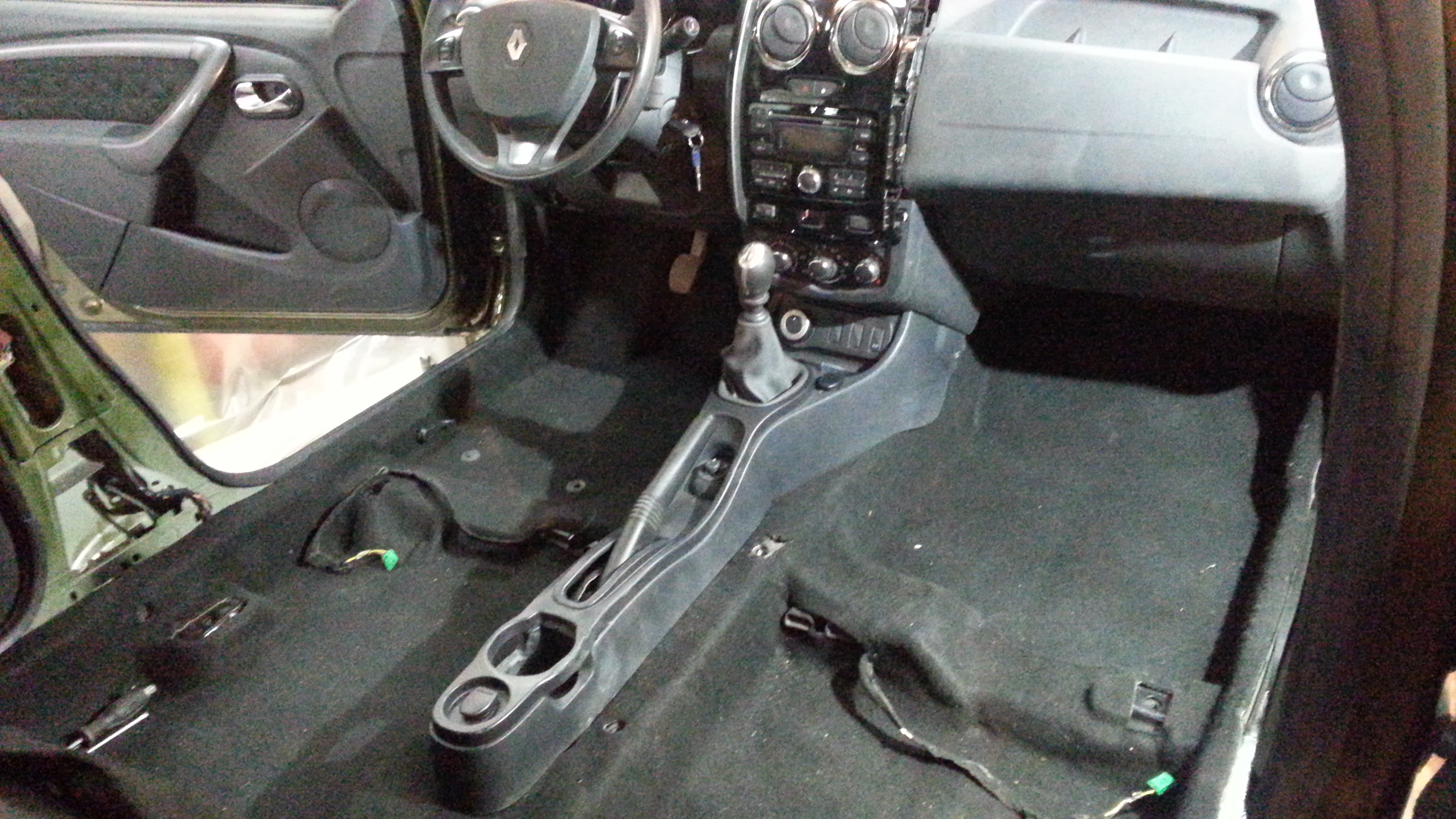

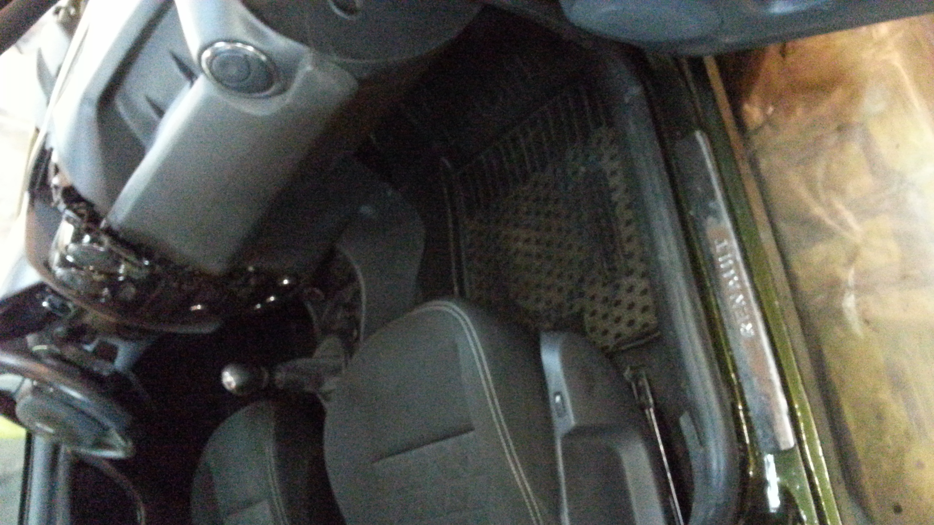

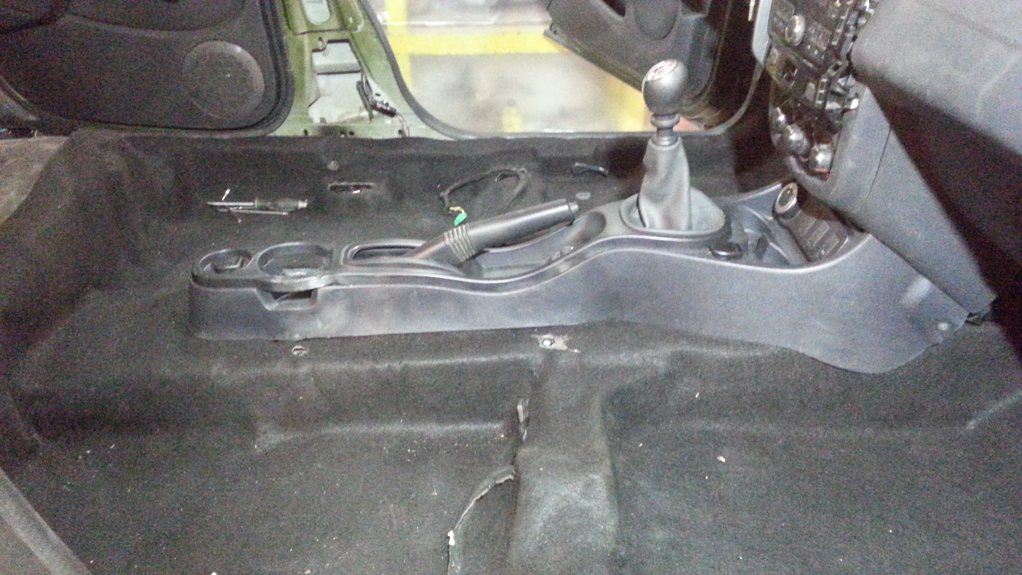

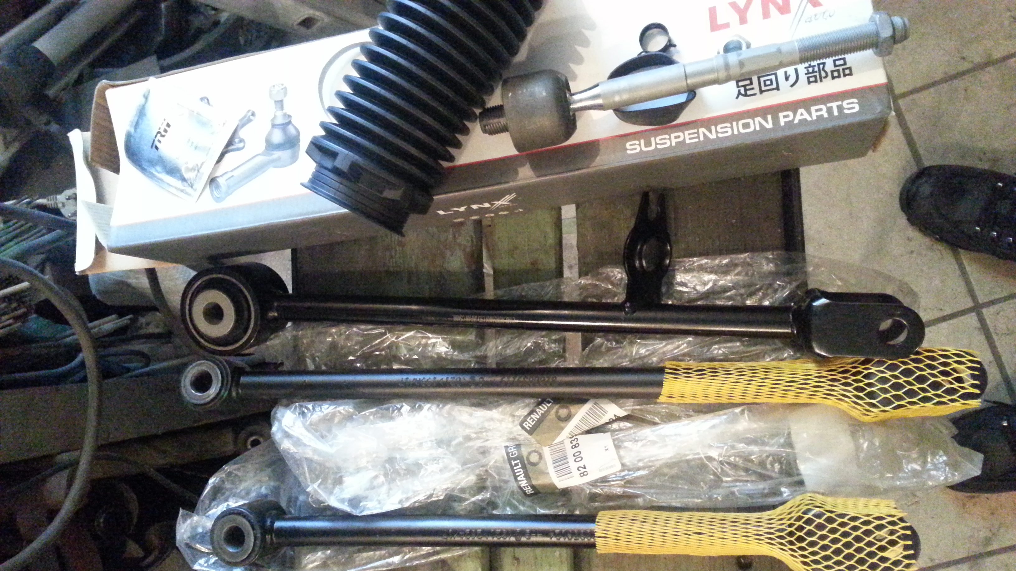

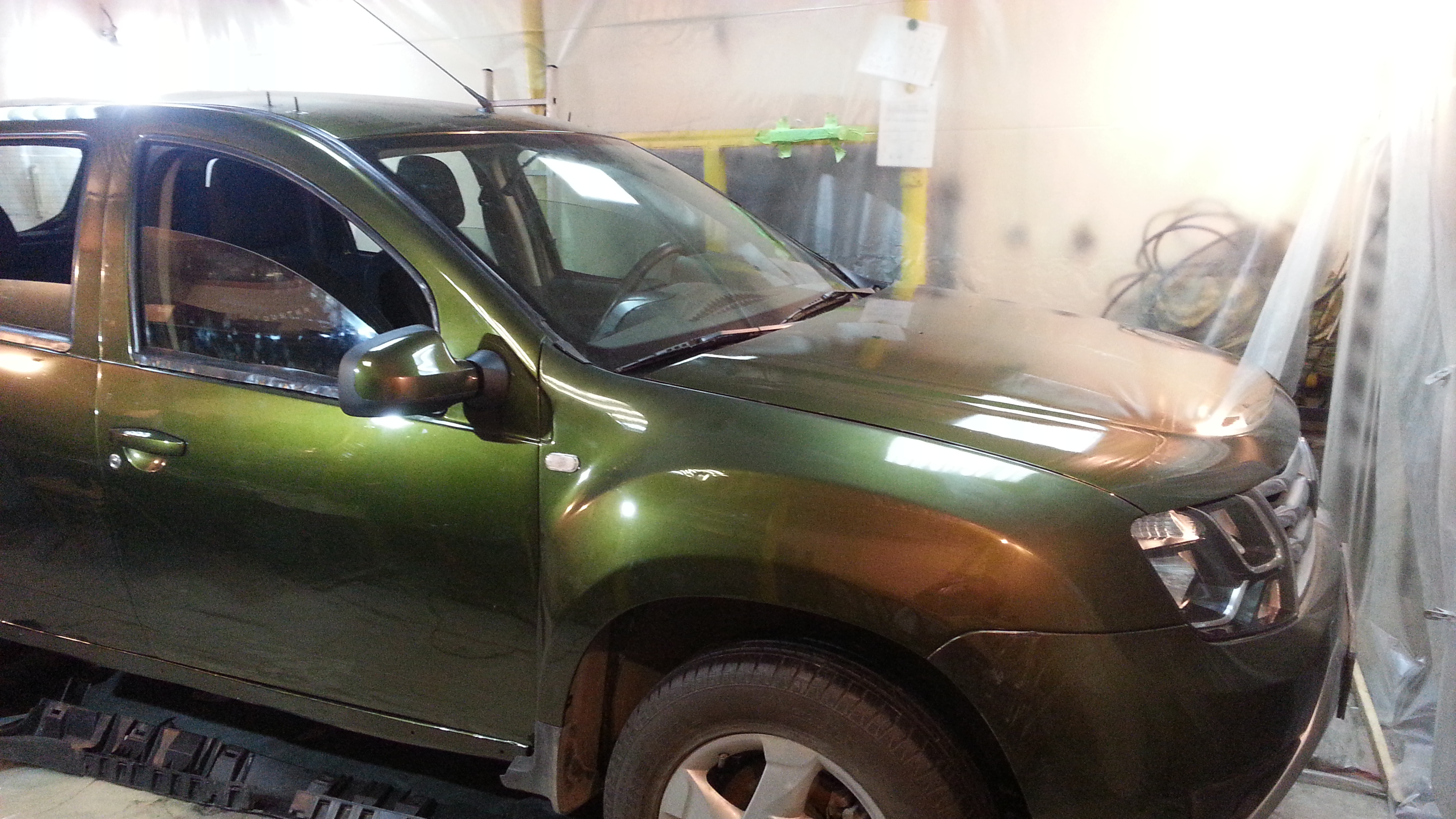

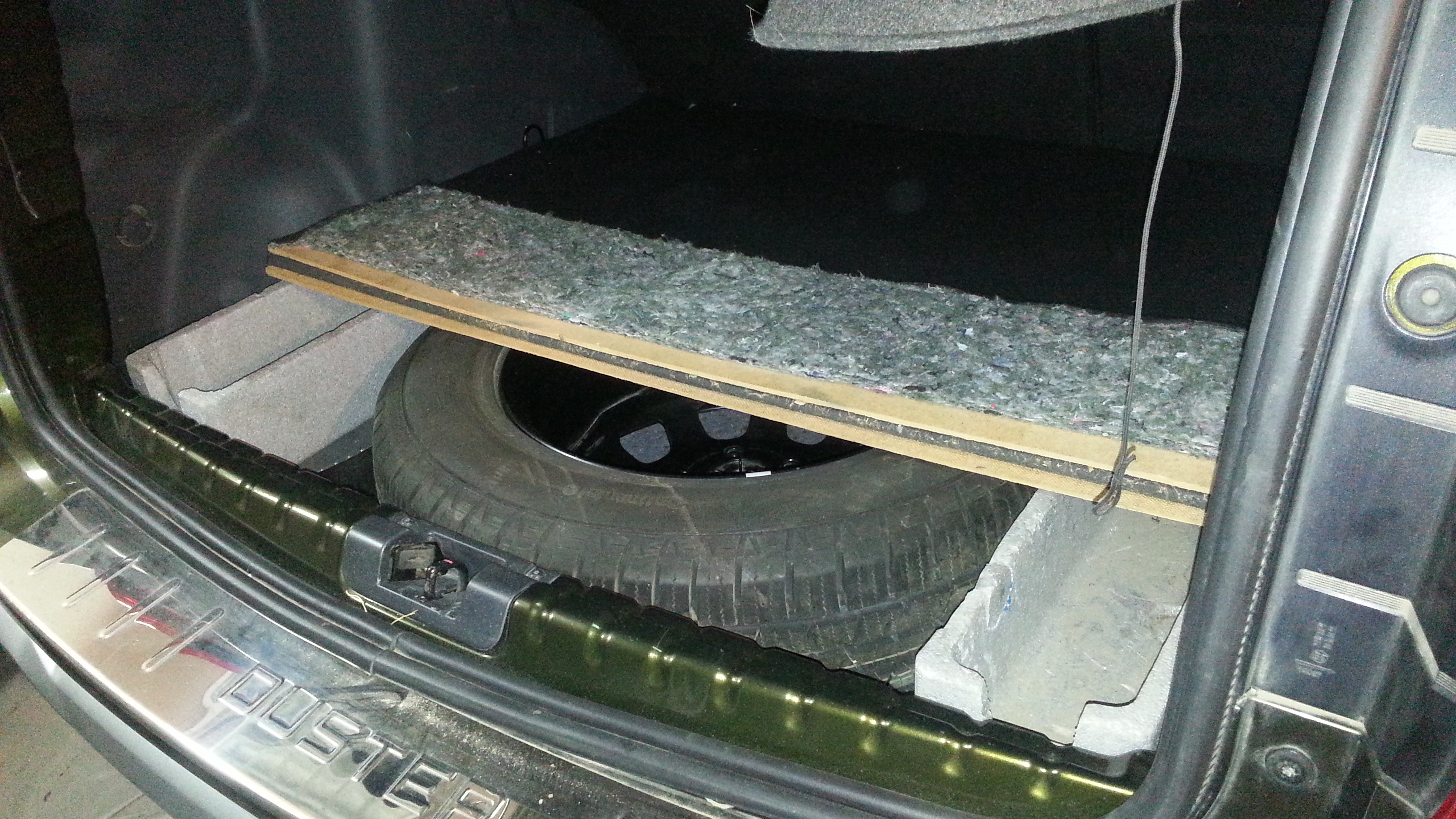

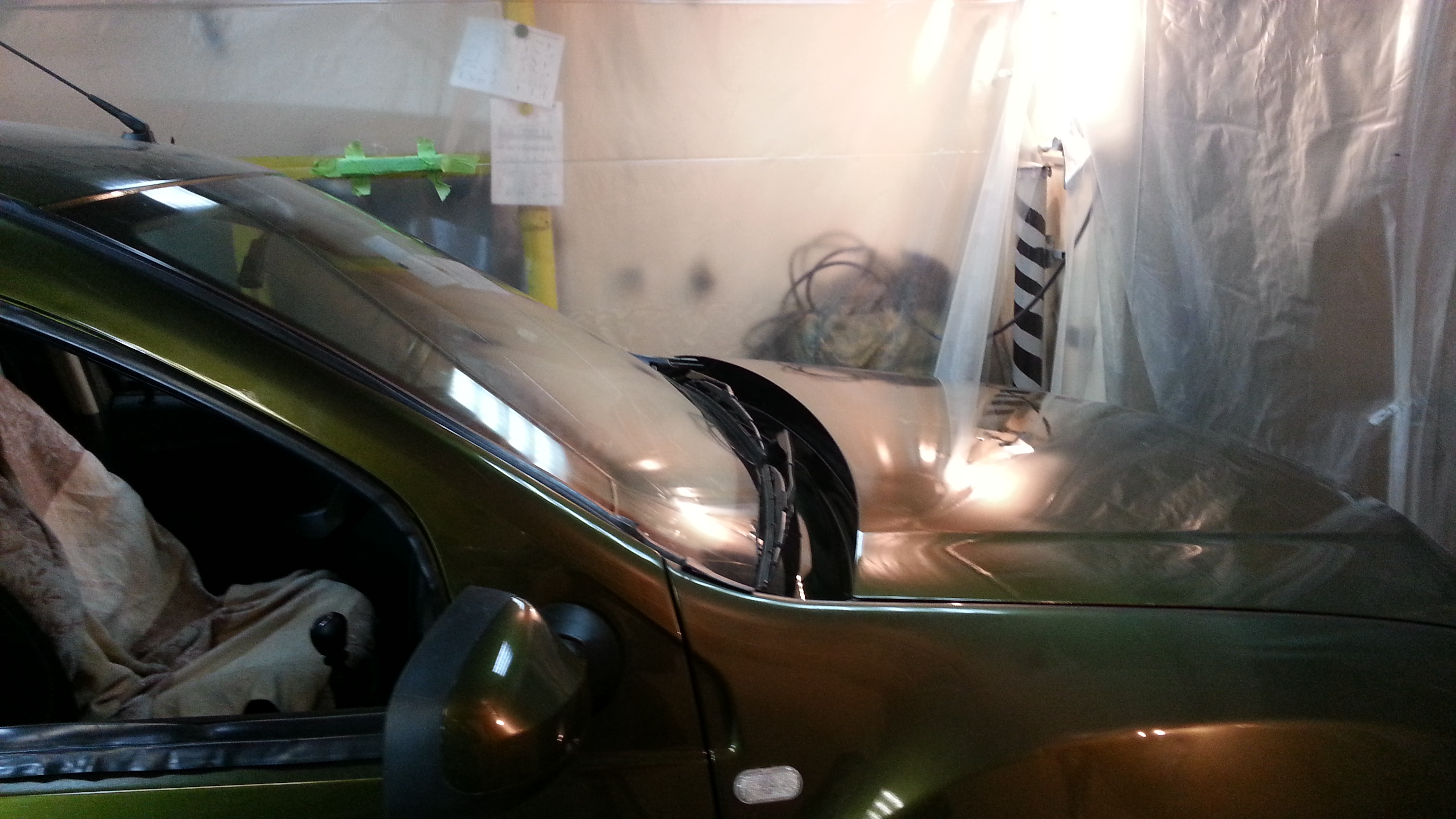

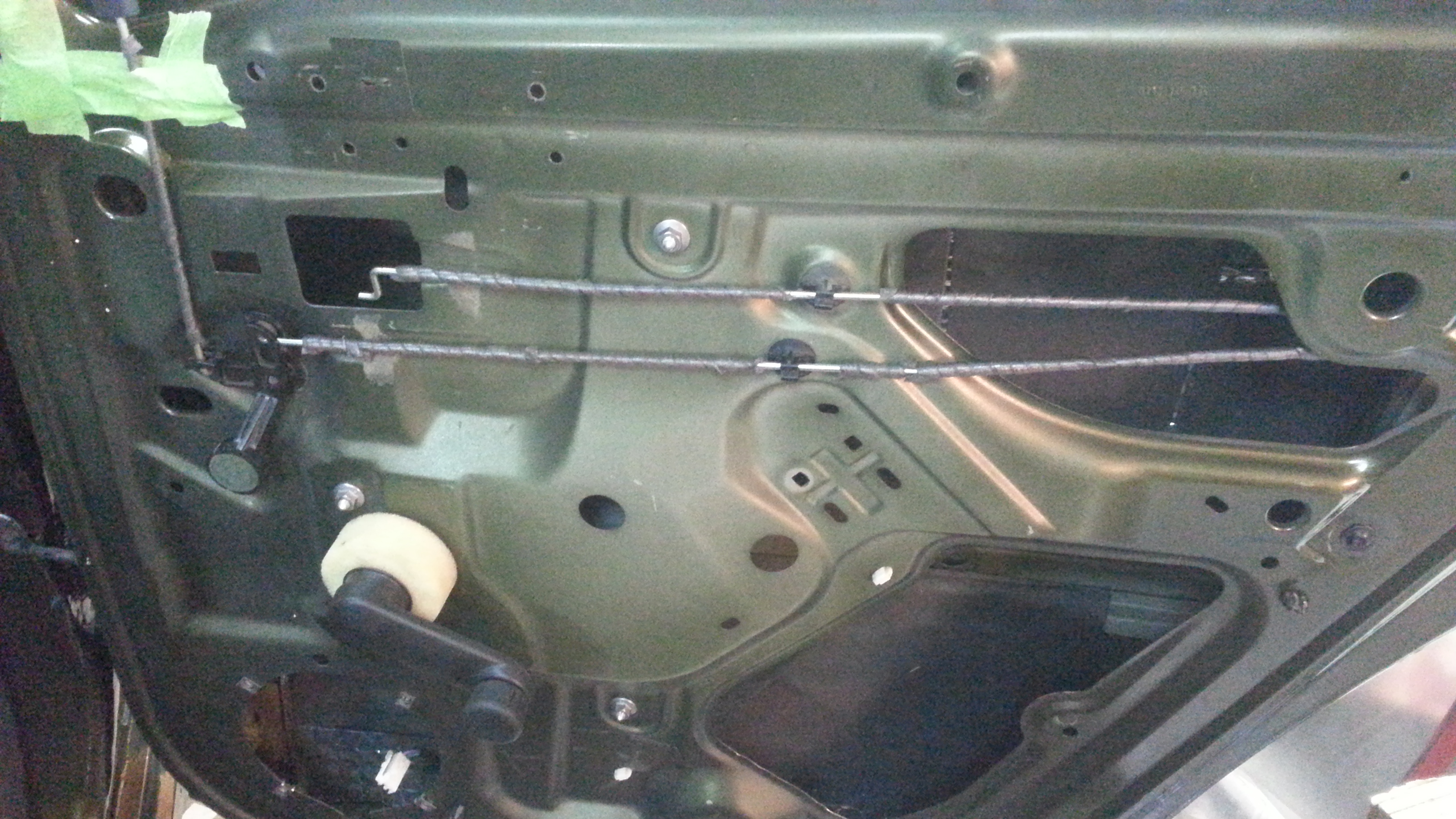

Ну,что подходим к финишу.Далее описывать,вроде не чего,смотрите сами,что не так жду вопросы.Потолок более,менее спас,разгладил как смог,феном,чистил и т.д. По чему не новый....стоит посмотреть на ценник и что то настроение меняется.

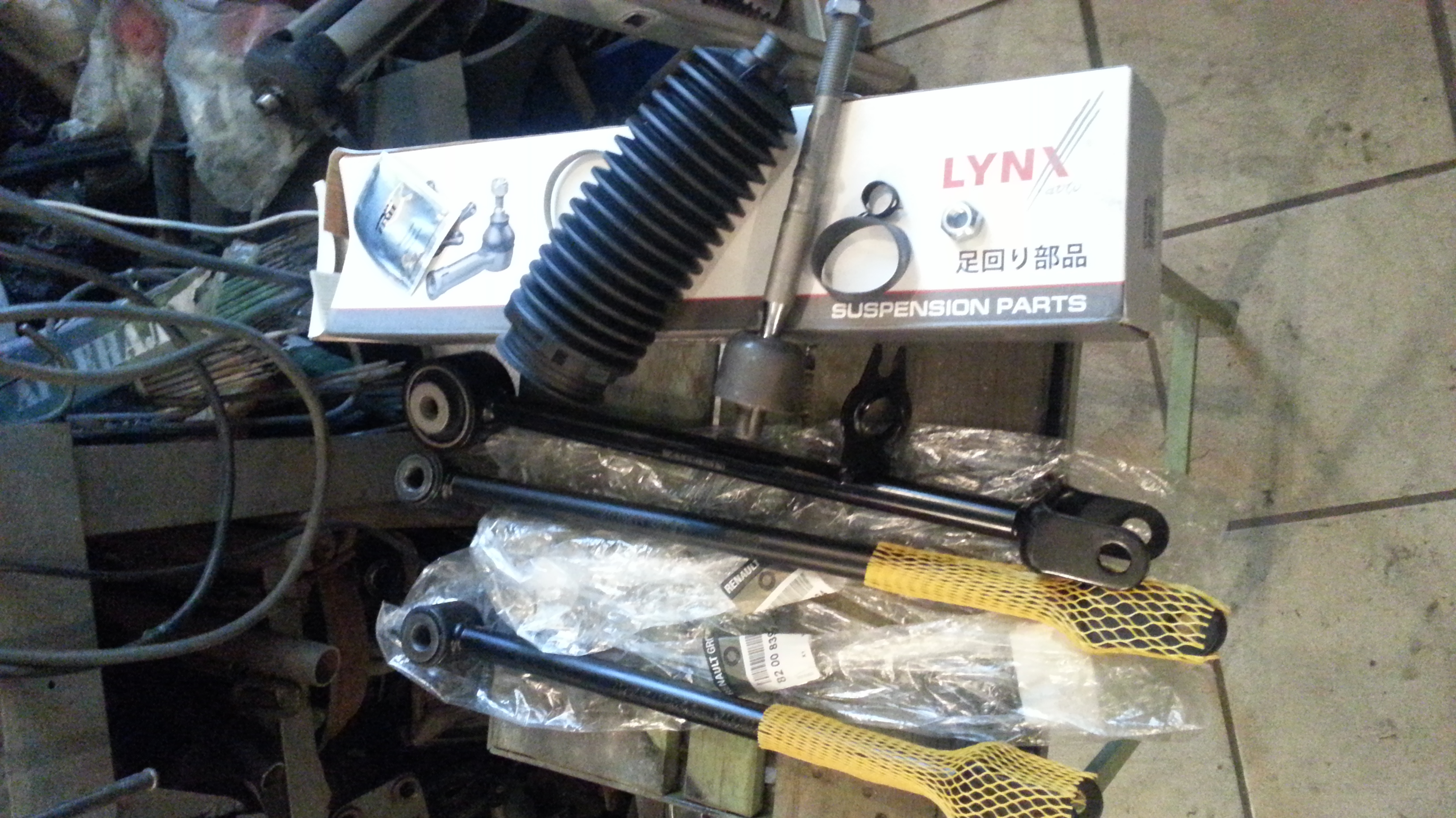

Забыл про ходовую.Было поменяно,зад;три тяги и колесный диск(восмерил) перед;рычаг(в сборе)рулевая тяга и наконечник,диск это левая сторона,а правая все осталось родное.
