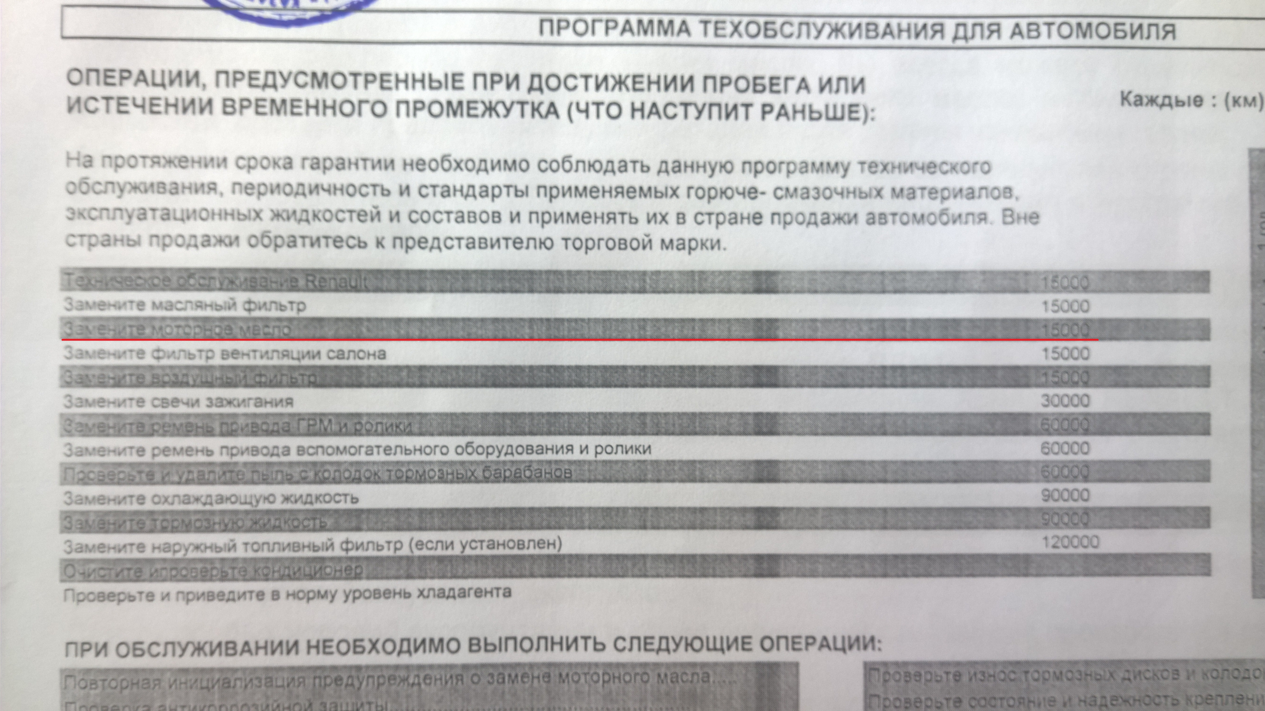

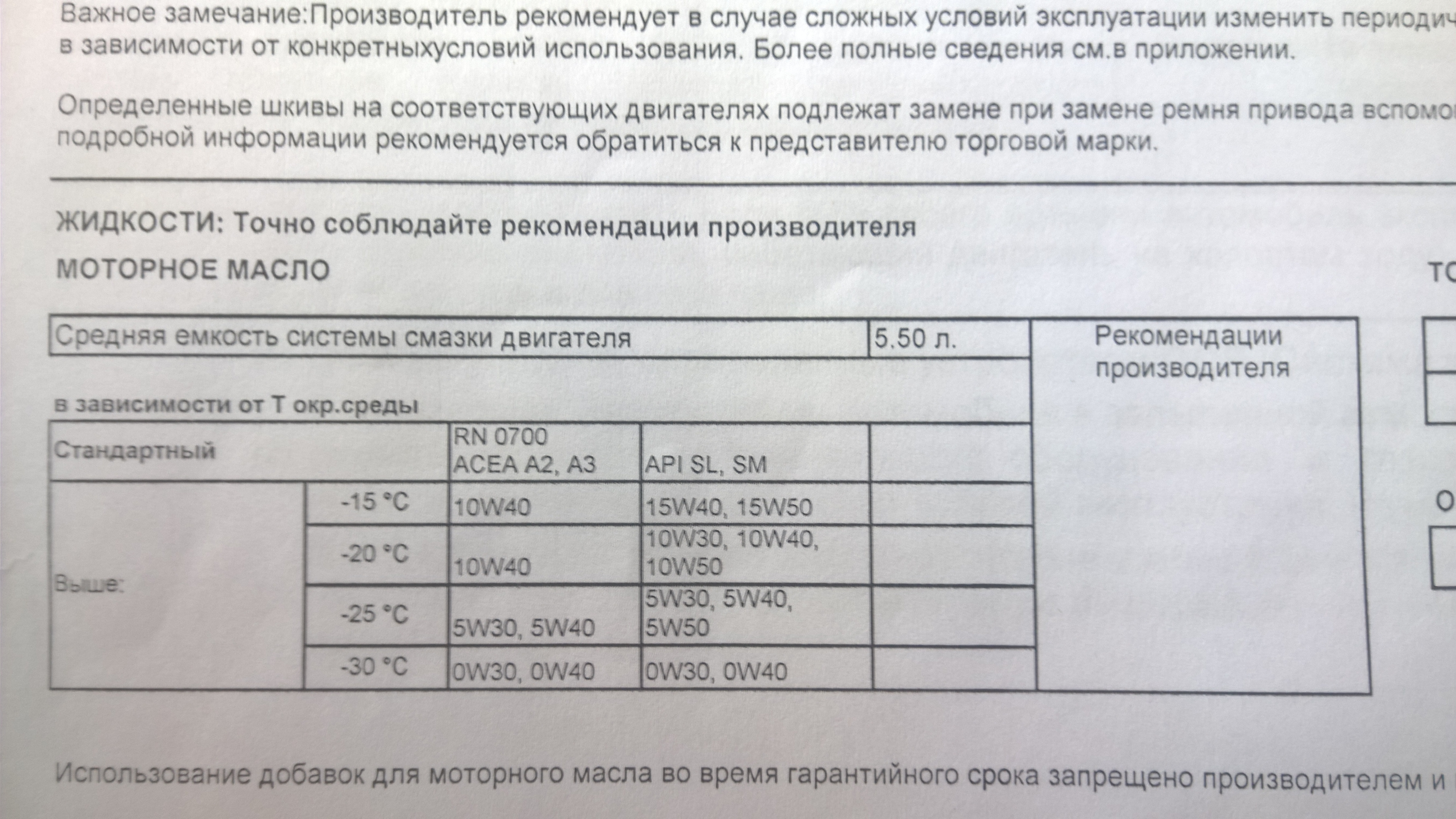

1. Ровно также Рено советует 5w40.
2. А почему 6,000-7,000? Рено советует 15,000. И в чем смысл замены масла по сроку? Дело конечно Ваше, можно и каждый месяц менять - еще полезнее будет.
3. А кто Вам сказал, что ОД льет "реновское" масло? В Казахстане ОД льет Rowe, причем во все марки KIA, Chevrolet, Lada, Skoda, Renault и т.п.
Прикреплю дабы не быть голословным фотокарточки ниже:

Сообщение от Eugenio Посмотреть сообщение
На Вашей первой фотографии, в верхних двух строчках написано, что сроки замены масла надо рассчитывать в зависимости от условий эксплуатации. В среднем считается, что ресурс масла 250 моточасов. При равномерном движении со скоростью 60 км в час можно проехать 15000 км. А при средней скорости 30 км в час - всего 7,500. При моих условиях эксплуатации это как раз 31 км в час (по компу). Вот такая логика...

Сообщение от Борян Посмотреть сообщение
А сколько моточасов от замены до замены ?
