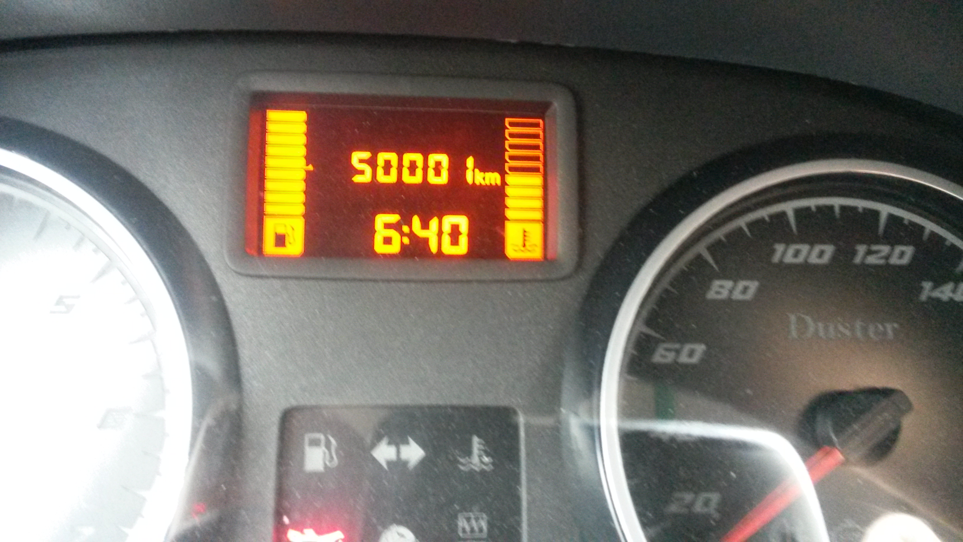

Сегодня это случилось.
Прошел отметку в 50ооо км.

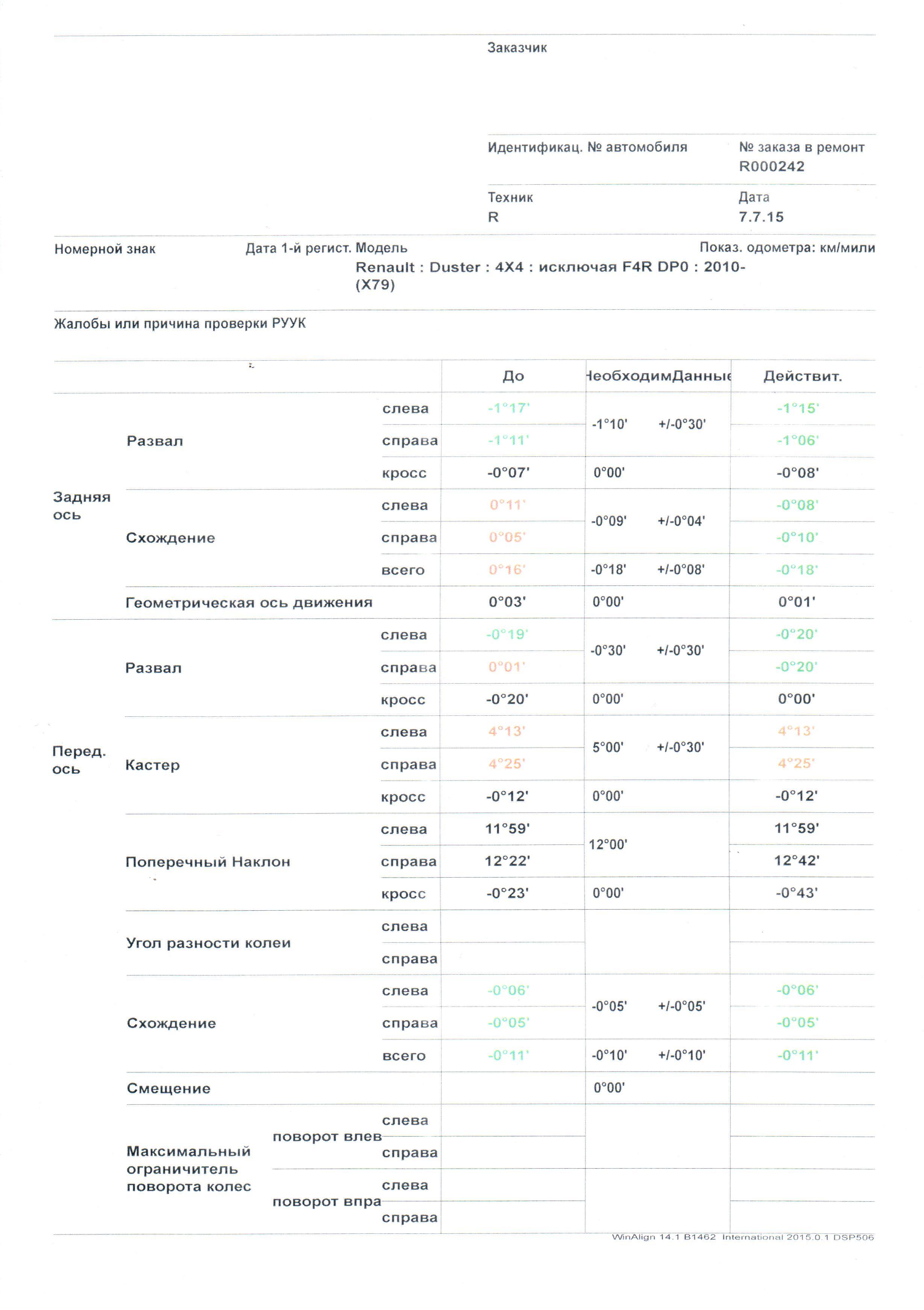

Пробег 50600 км.
Вдруг заметил что одно ( переднее левое ) колесо стало поджираться.
Поменял колеса местами. Поставил назад. И поехал на сход-развал
За обе оси отдал 3500 руб.
Заодно фары отрегулировал ( 500 руб )

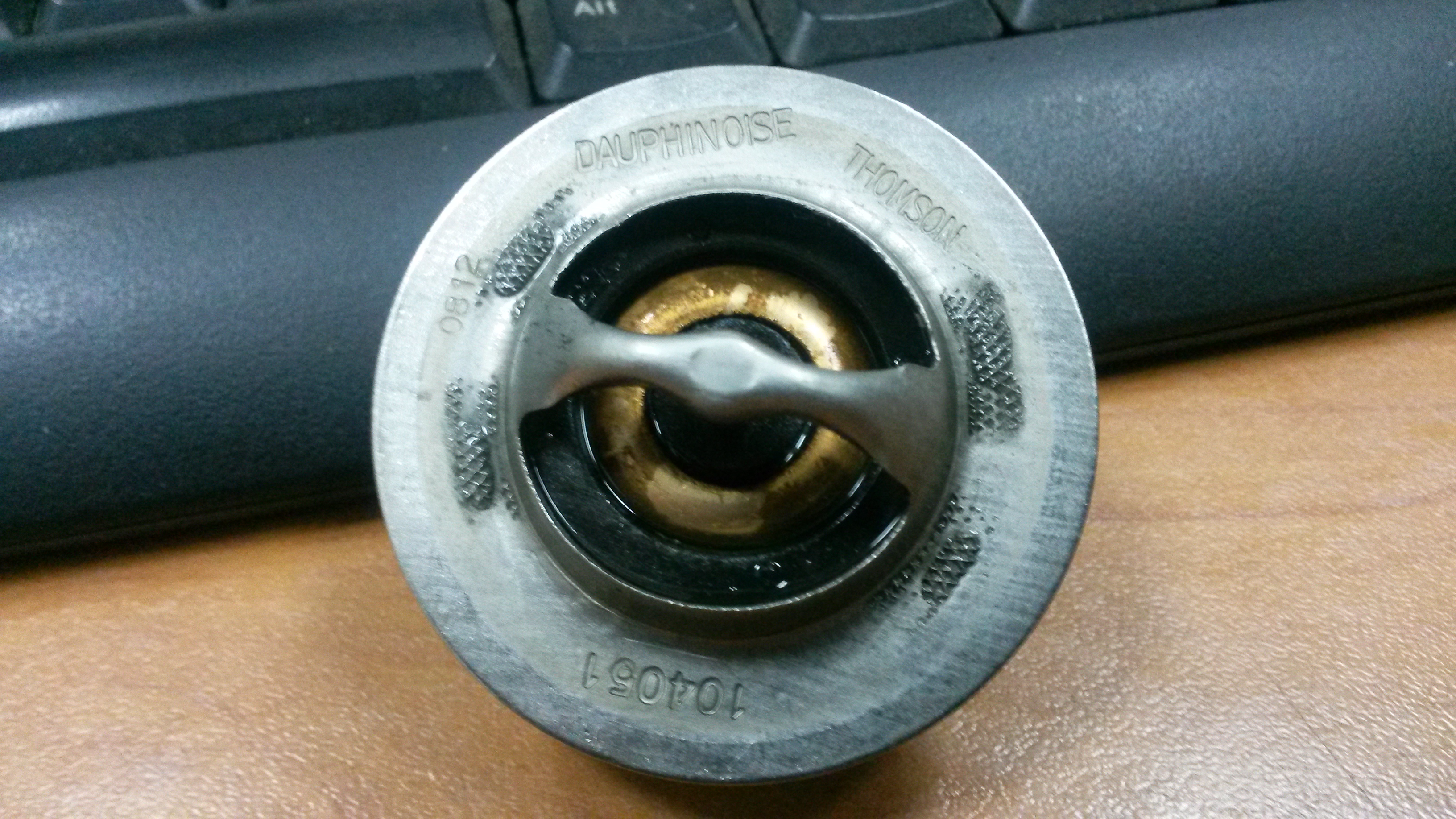

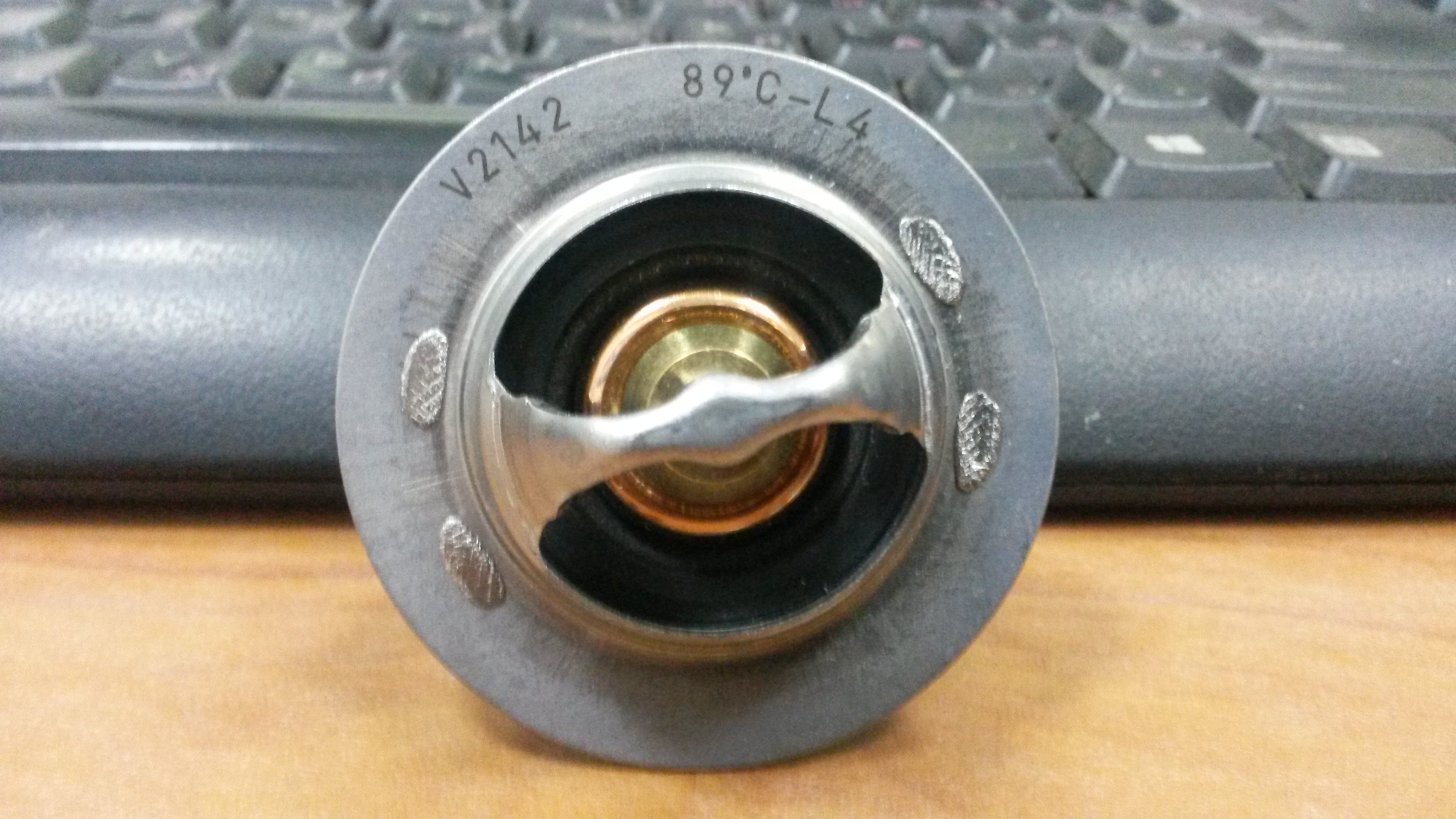

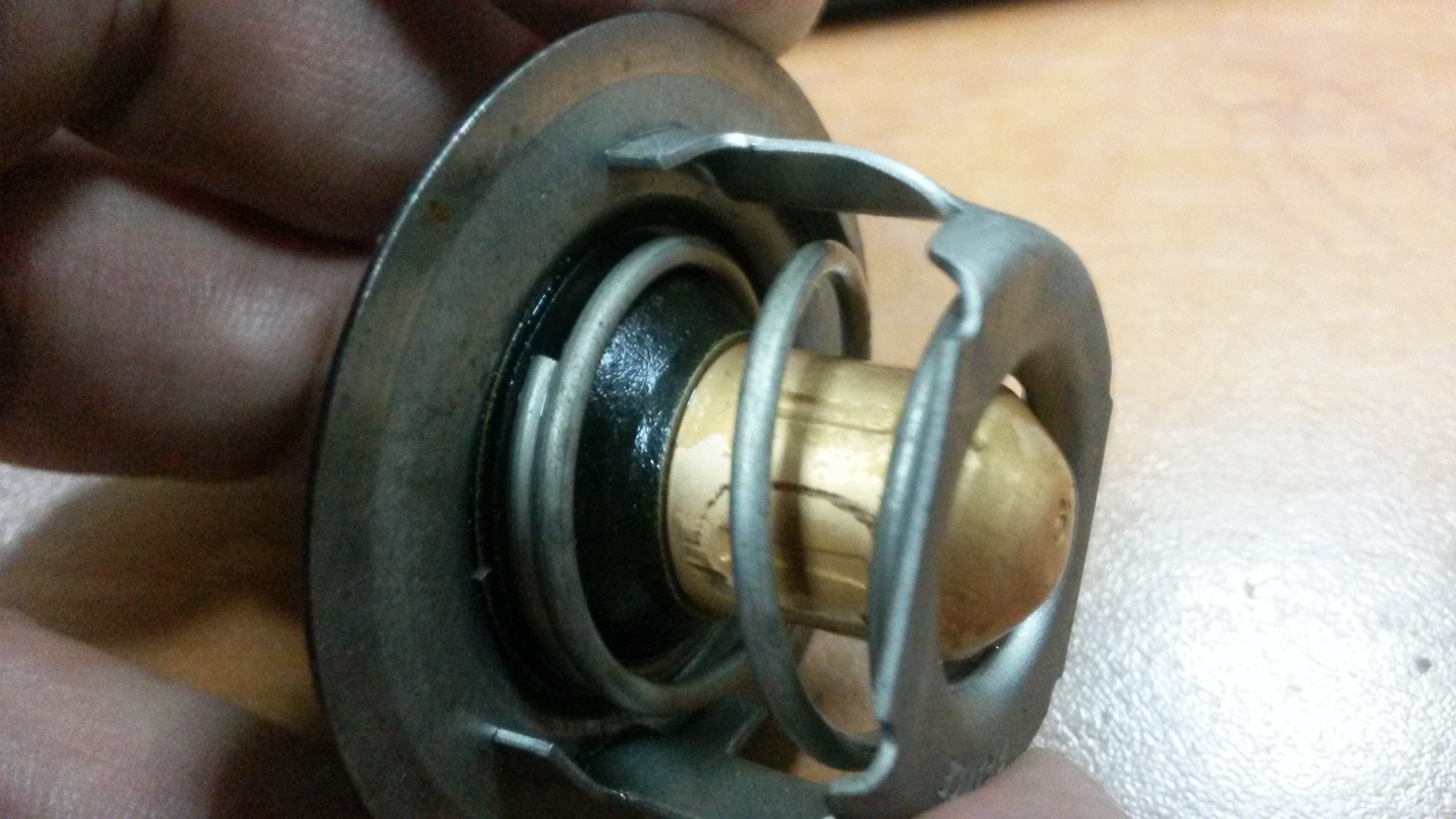

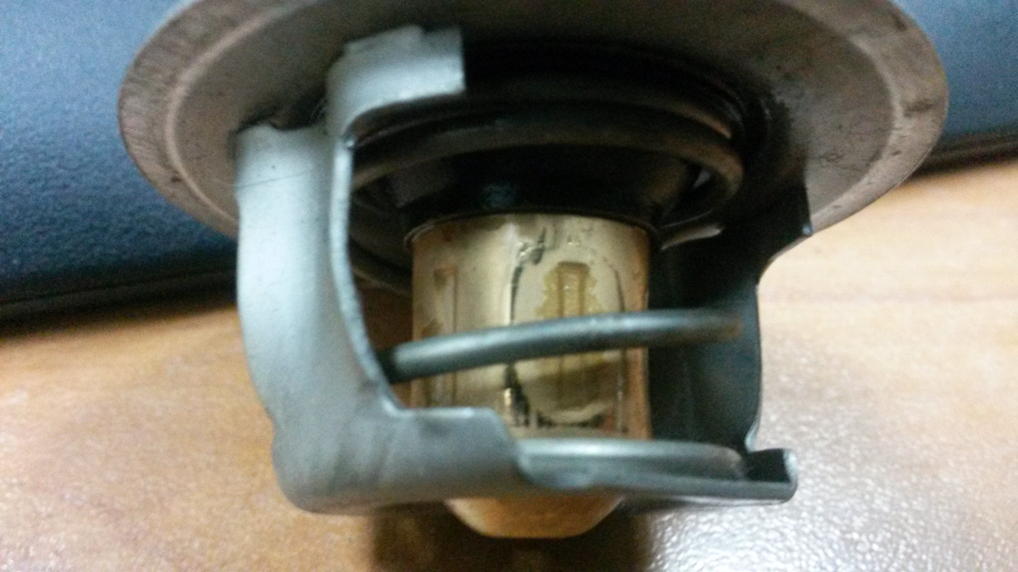

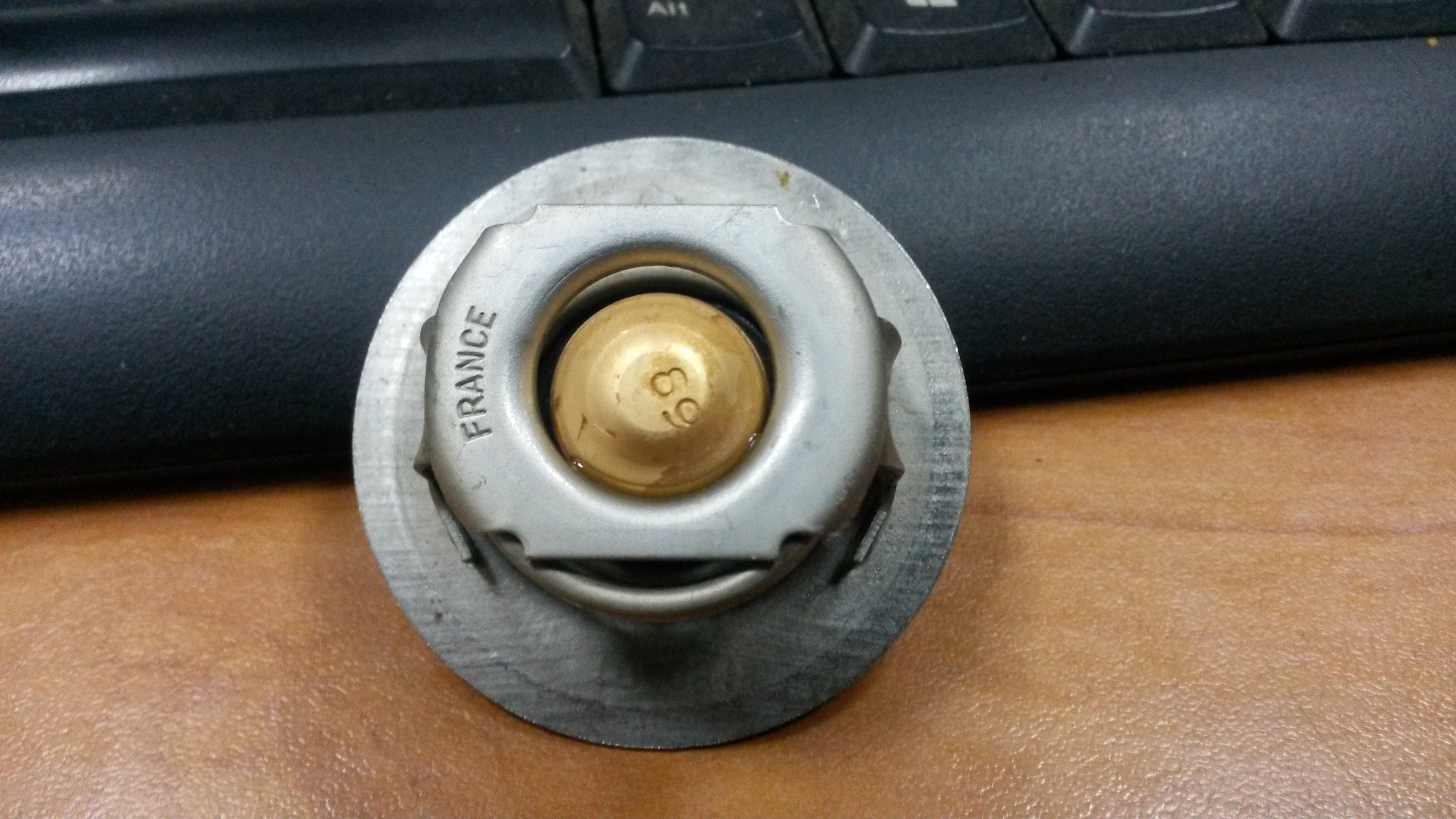

Пробег 50600 км.
Стал долго греться мотор. ( 4 палки появляются очень поздно )
Заменил сейчас термостат.
Стоял вот такой термостат
Видно натертости ( блестят )
Поставил такой

Стал мотор греться долго.
Игорь, это первые признаки? есть ещё способы определить арбайтен термостату, кроме как потёк.
В теме про темпиратуру писали уже.
Скачки темпиратуры по показаниям приборки 4-2-4-2-4
Или греется долго, как у меня.
Стал мотор греться долго. ( 4 палки появляются очень поздно )
Наверно, стоит поменять фразы местами? Я понял, что после замены термостата стало хуже, т.е. хреновый попался, поэтому и выложил фото. А по обсуждениям догадался, что все-таки со старым было плохо.
То что ты живешь в Москве ничего не решает)))) У меня друзья все в Москве и пробеги у них по 35 - 40 тыс. в год)))) Как и у меня.
По-моему, для такого пробега личная машина должна использоваться на работе, как у того же ВФилиппыч.
Старый 09.07.2015, 10:59   #794
Авто: GAC GS8 2024г
Сообщений: 9,984
Поменял ))))
Стало гораздо лучше, после замены.
Да. Именно так.

Видимо термостат на этих двигателях расходник. Мне тоже по гарантии меняли вроде в 70 тыс. Просто на других машинах вообще термостаты не трогал. Все работало штатно до продажи.
