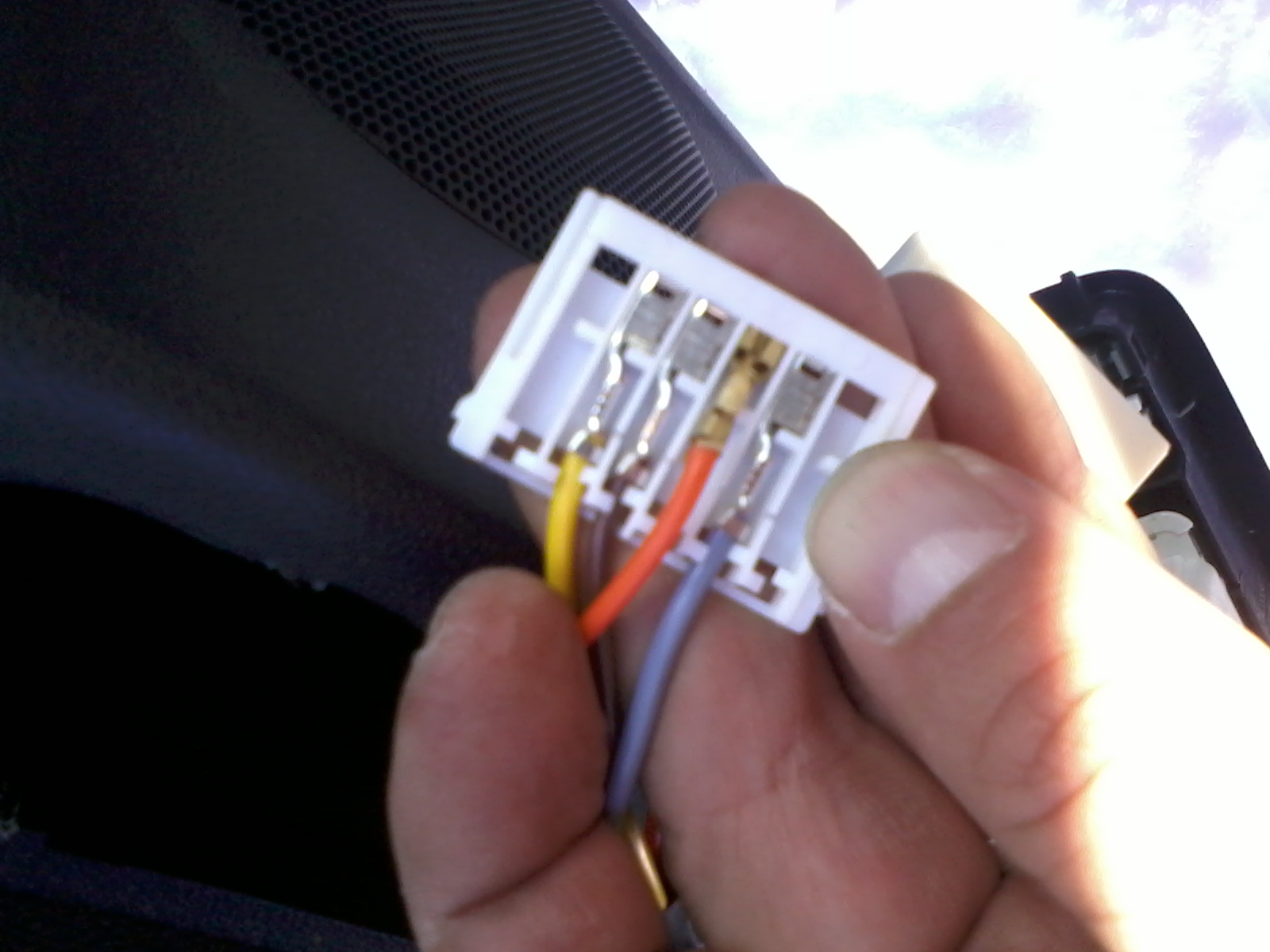

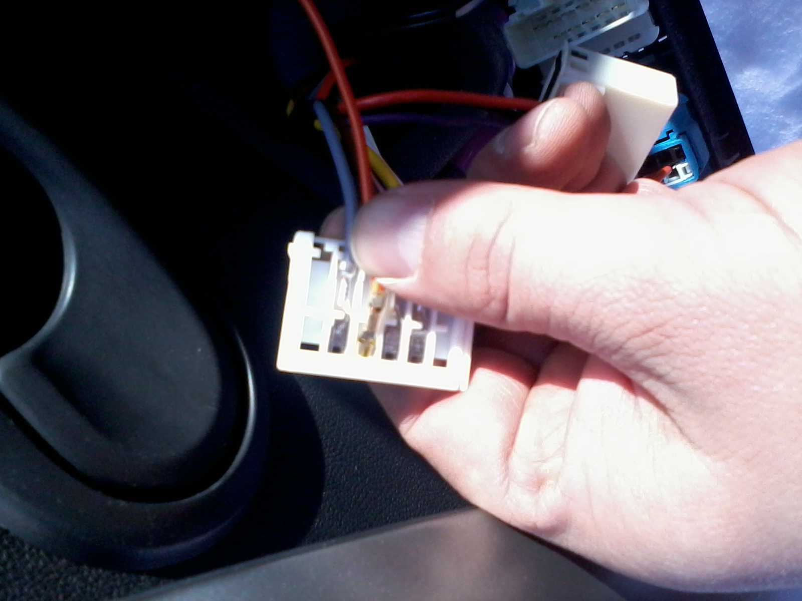

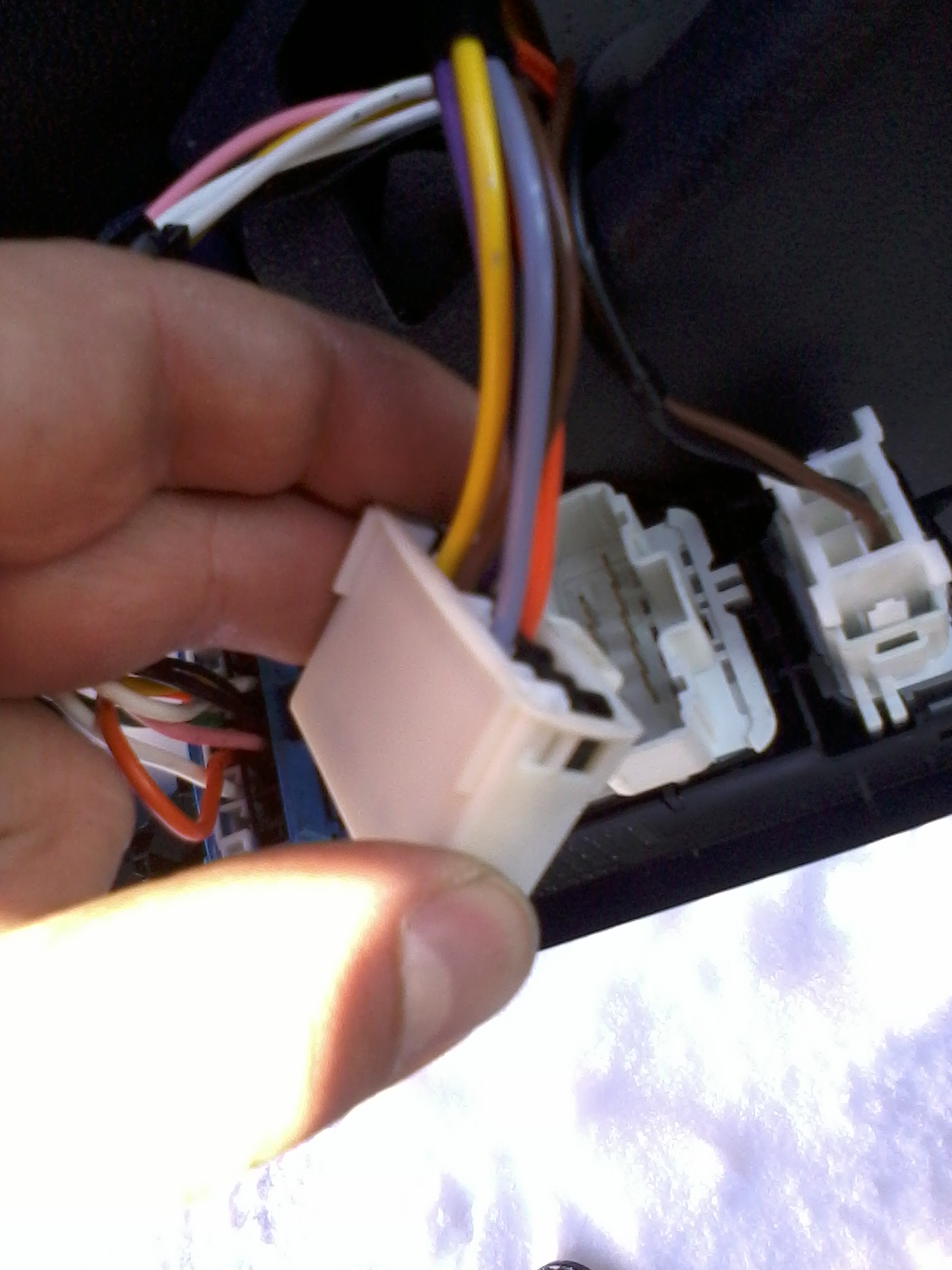

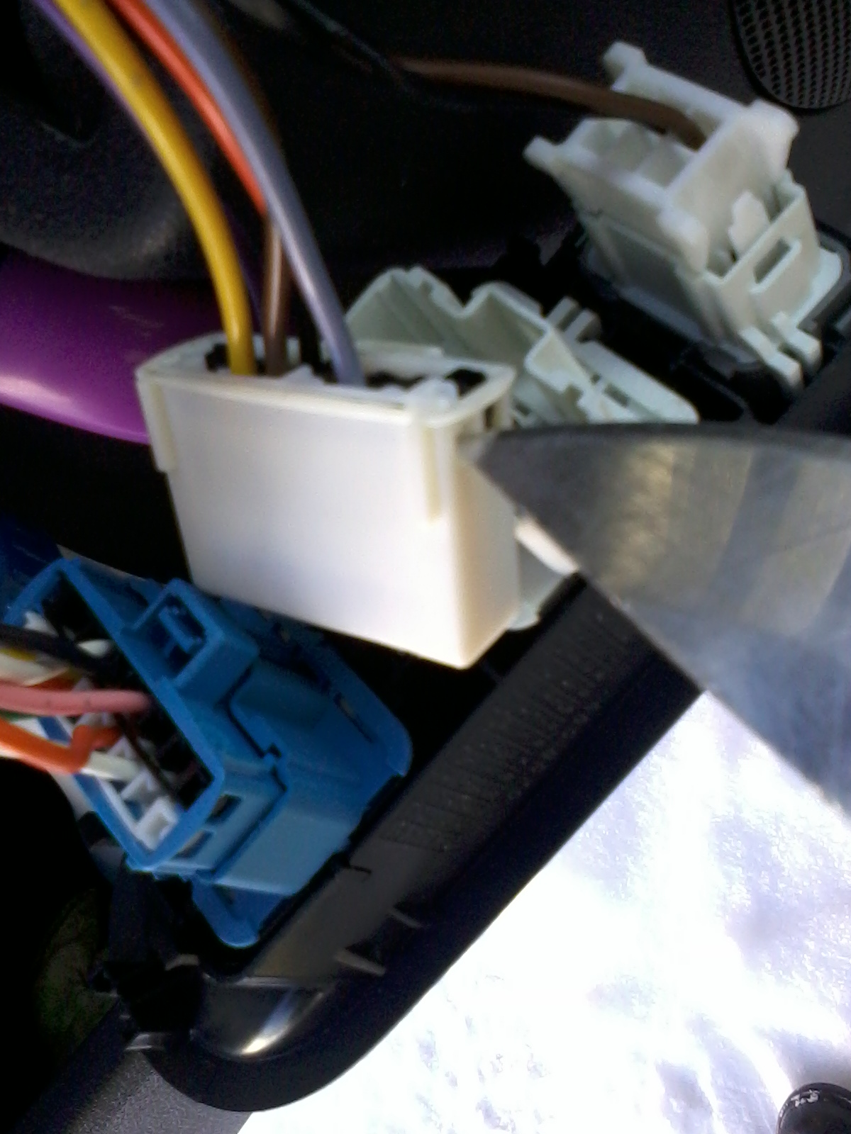

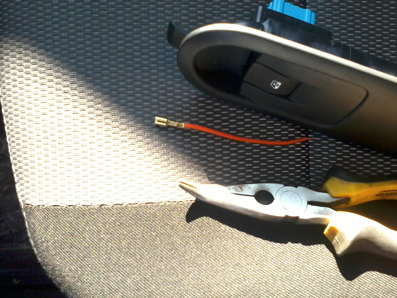

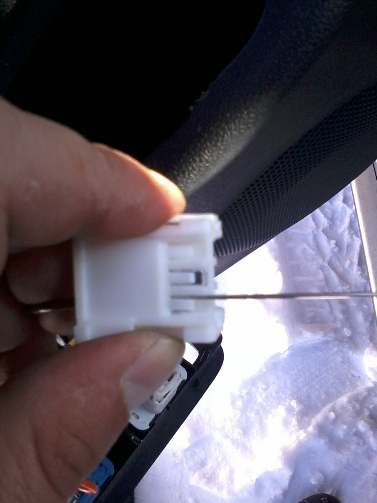

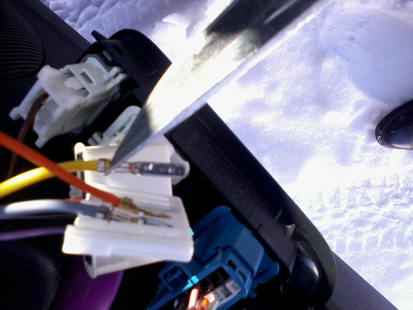

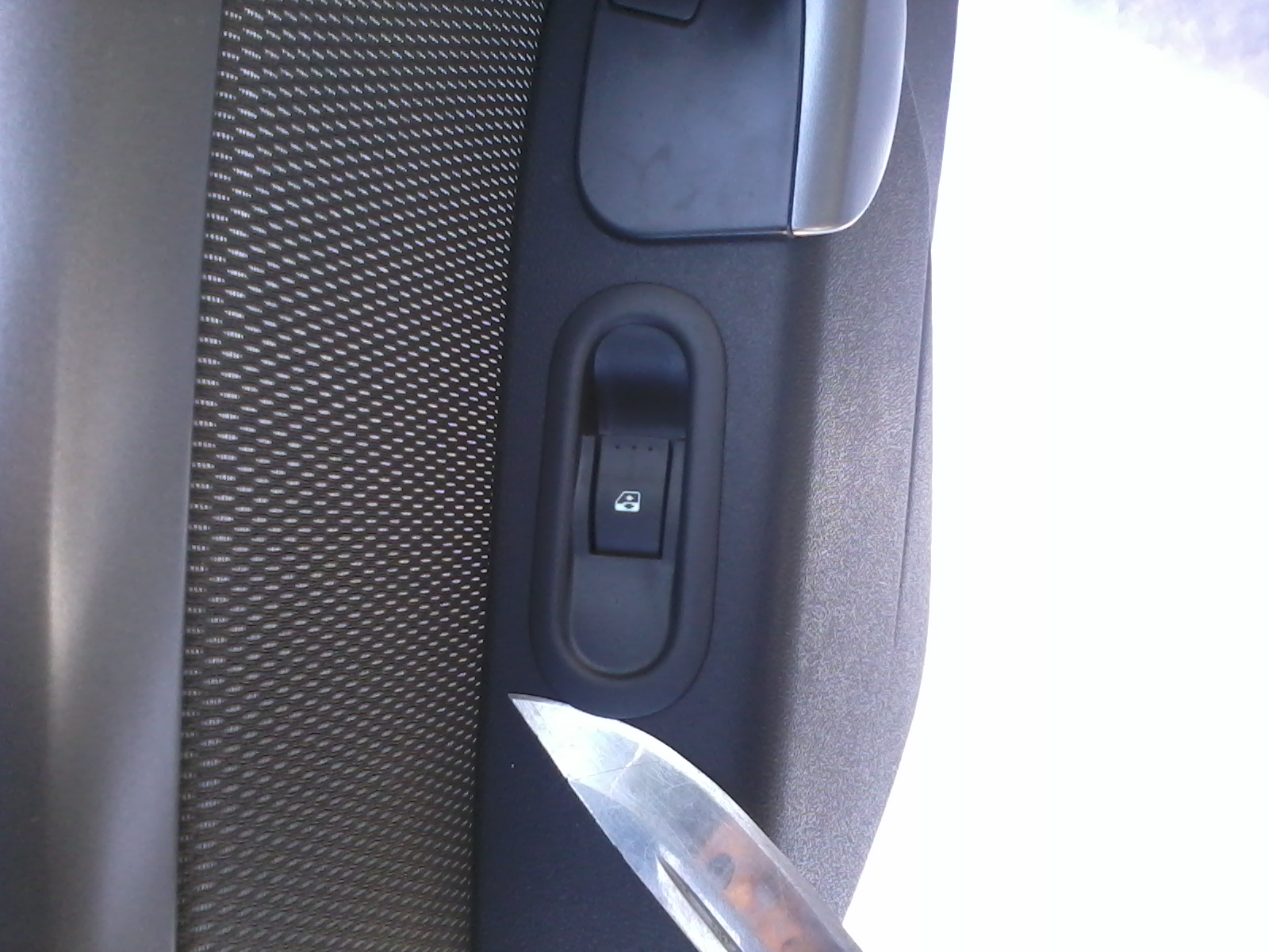

Сегодня решился на подсветку кнопок стеклоподъемников. Чего-то казалось, что все будет намного сложнее, а оказалось - все просто! ))) Для начала вытянул колодку ЭСП, поддев ножом СВЕРХУ (направление принципиально, так как там пазы отличаются). Сразу скажу про направления "вынимания" кнопок ЭСП. Водительский - сверху, остальные - снизу.

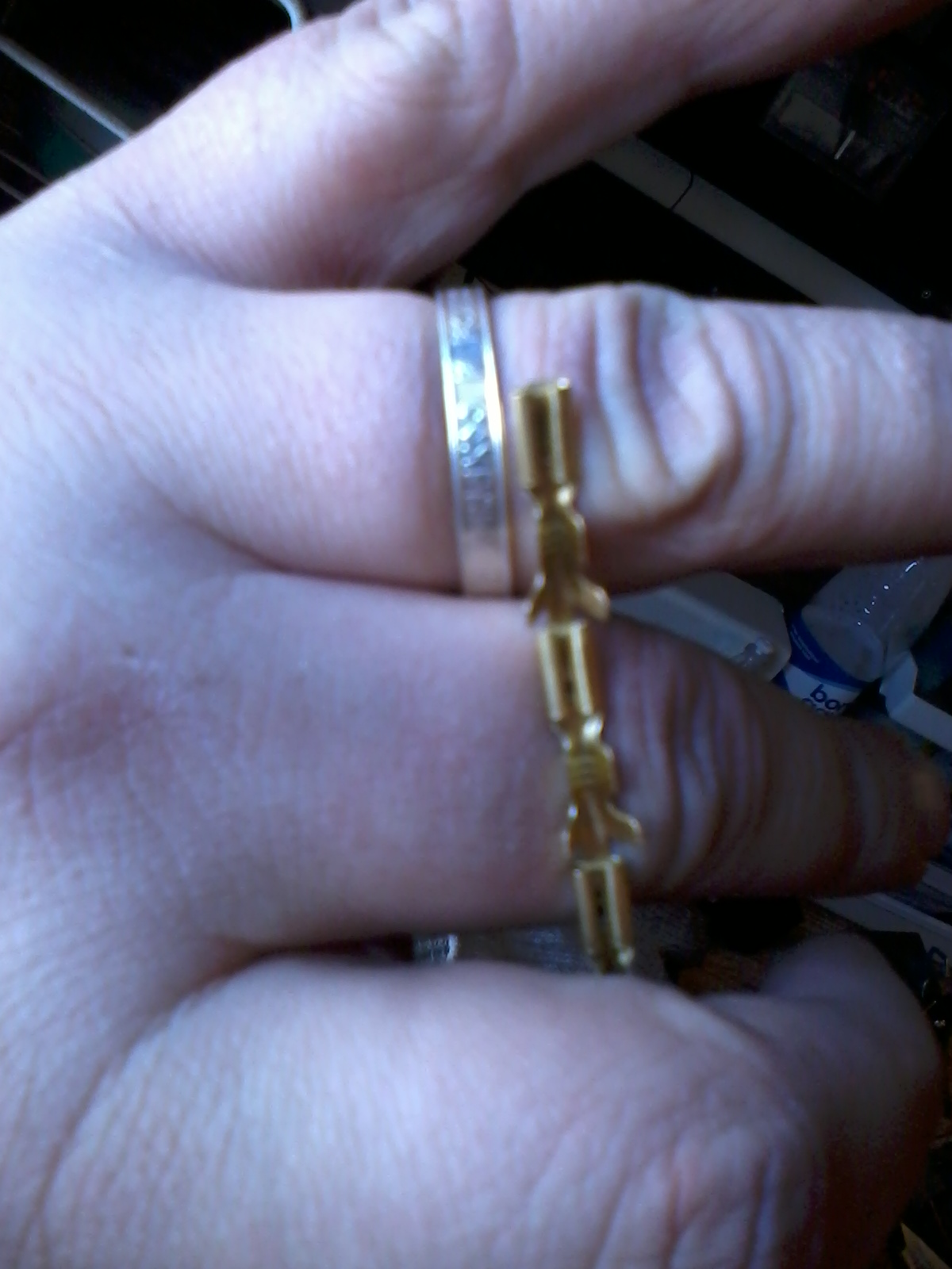

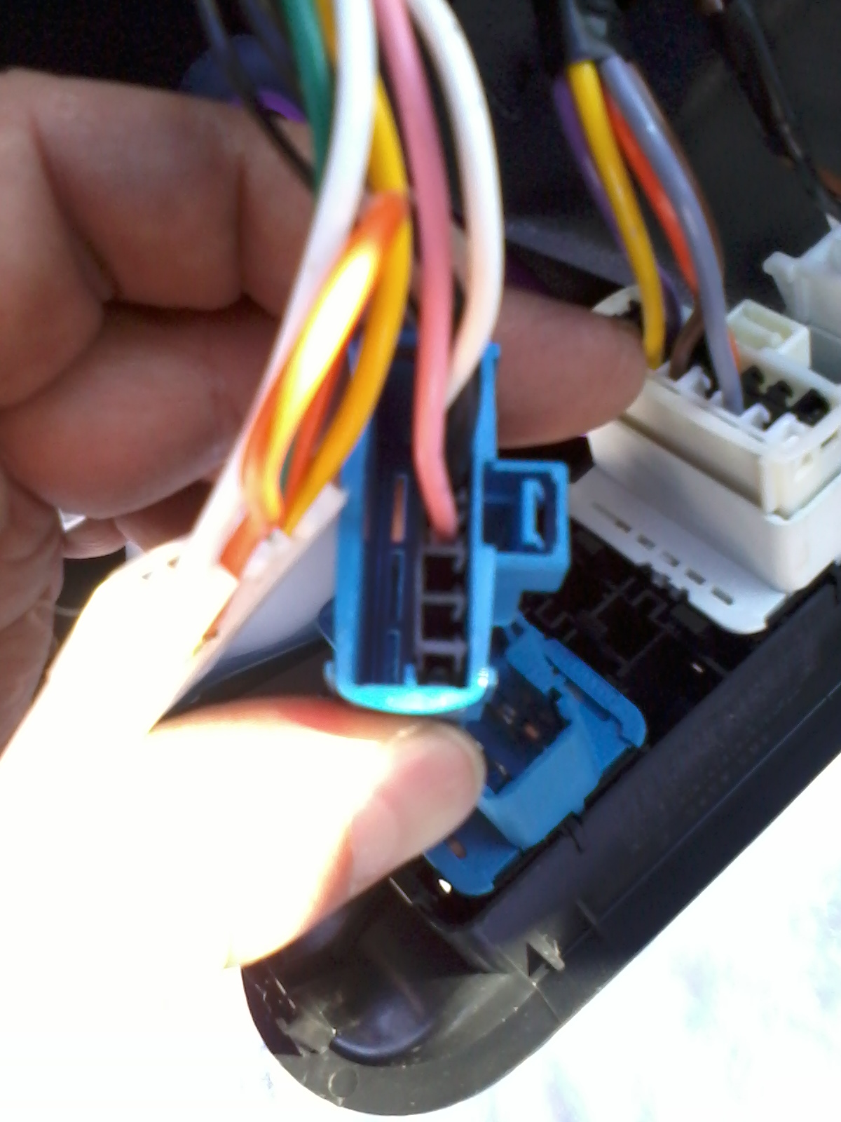

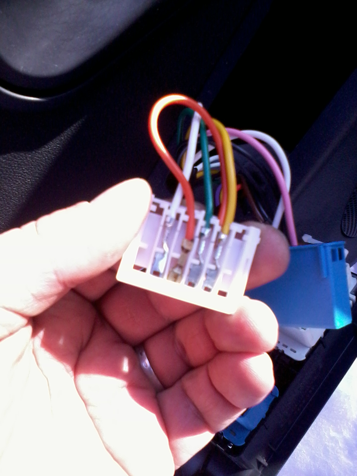

Итак, про водительские колодки. Увидев разъемы, вытащил основной, потом из него вытащил белый, нажав на "усики" по бокам. Предварительно купил в автомагазине "мамы". Кстати, идеально подходят "мамы" от наших "восьмерок-девяток" среднего размера (примерно ширина обручального кольца - на фото). Вставил новую "маму" в свободное место в колодке, а второй конец проводка просто поджал к желтому проводу проводки. Все. То же проделал и с разъемом на задние ЭСП. Да, мой провод (который вставил) - оранжевый

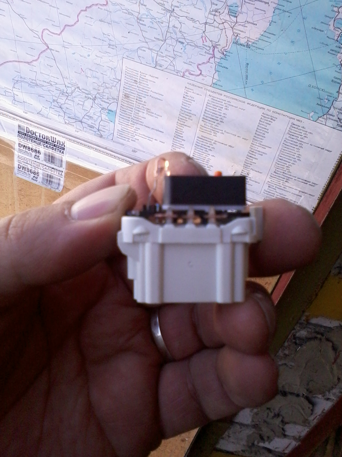

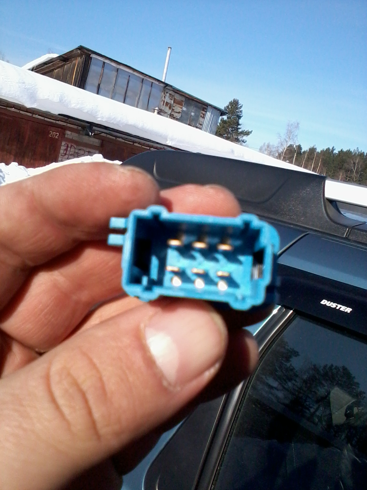

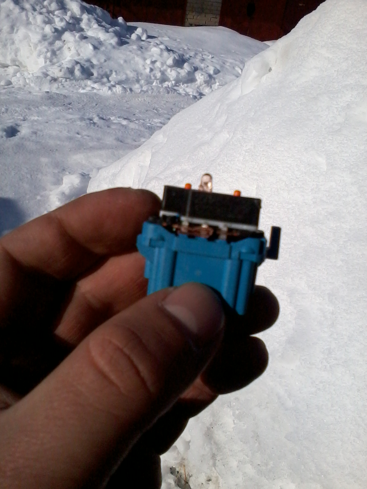

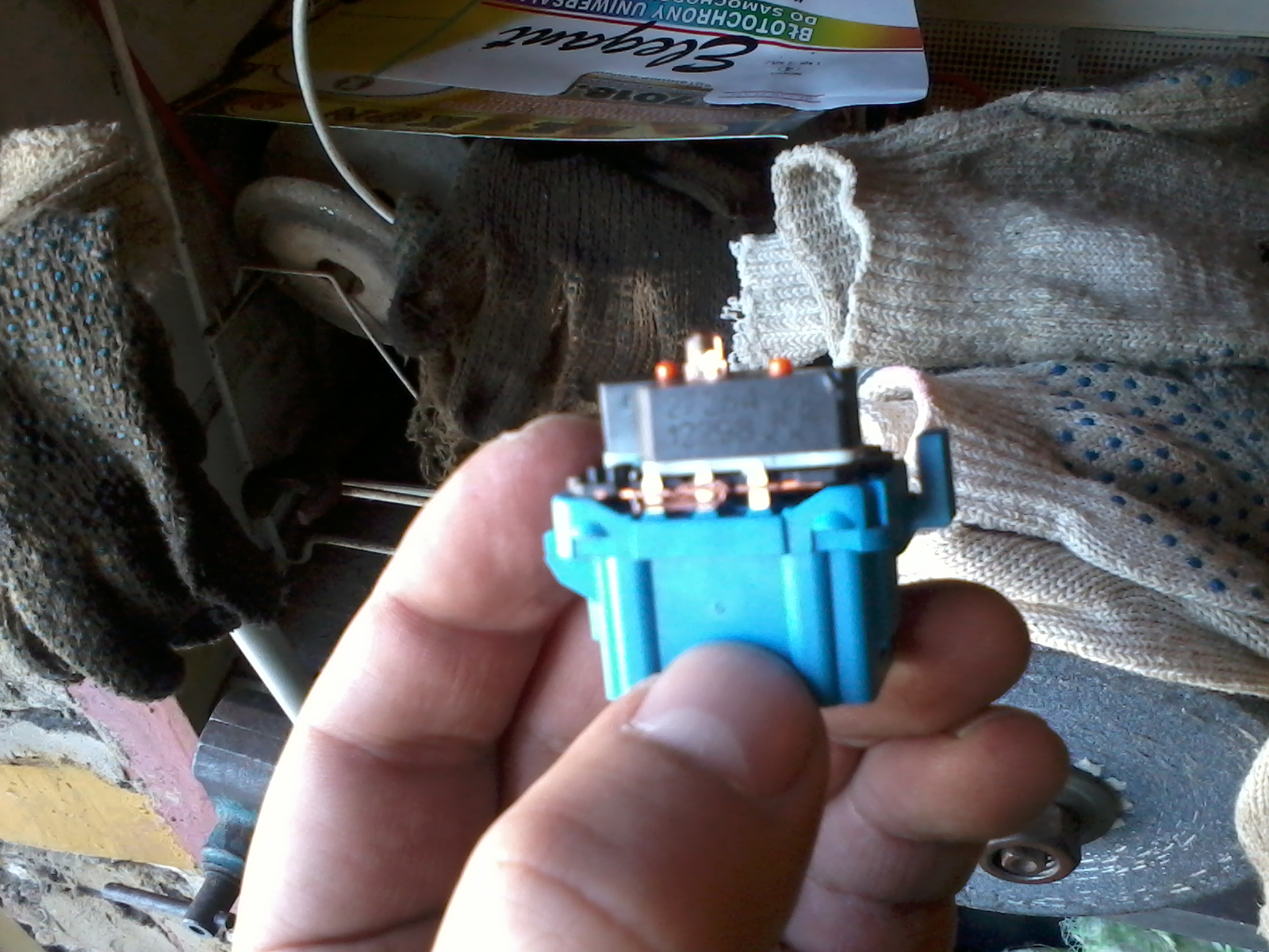

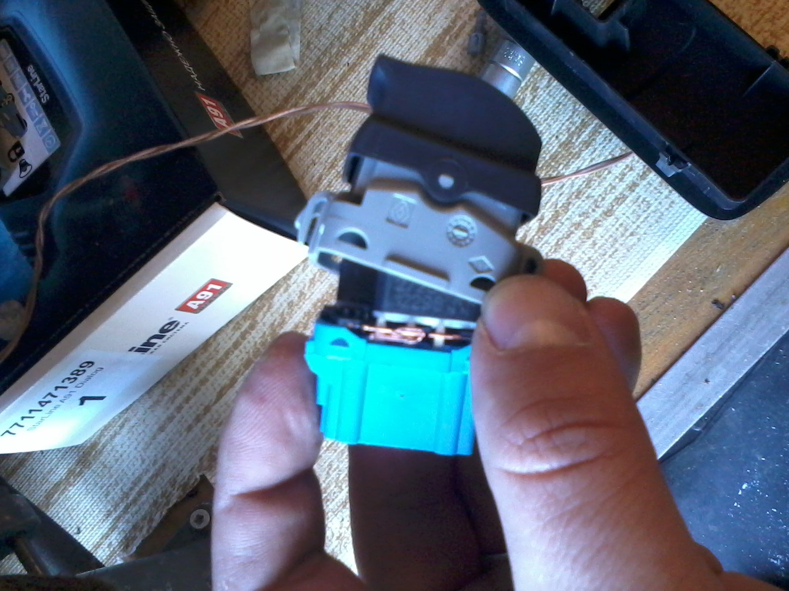

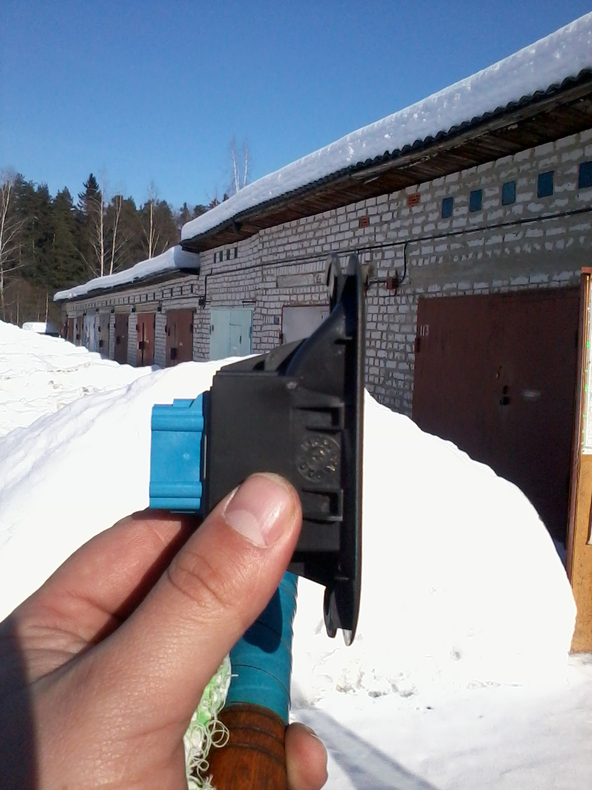

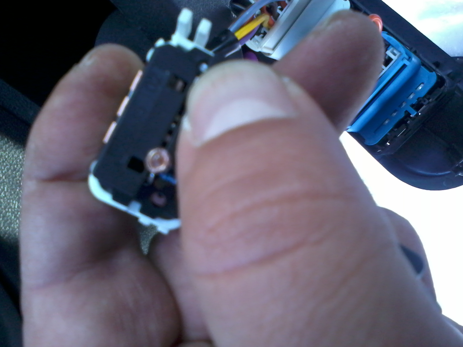

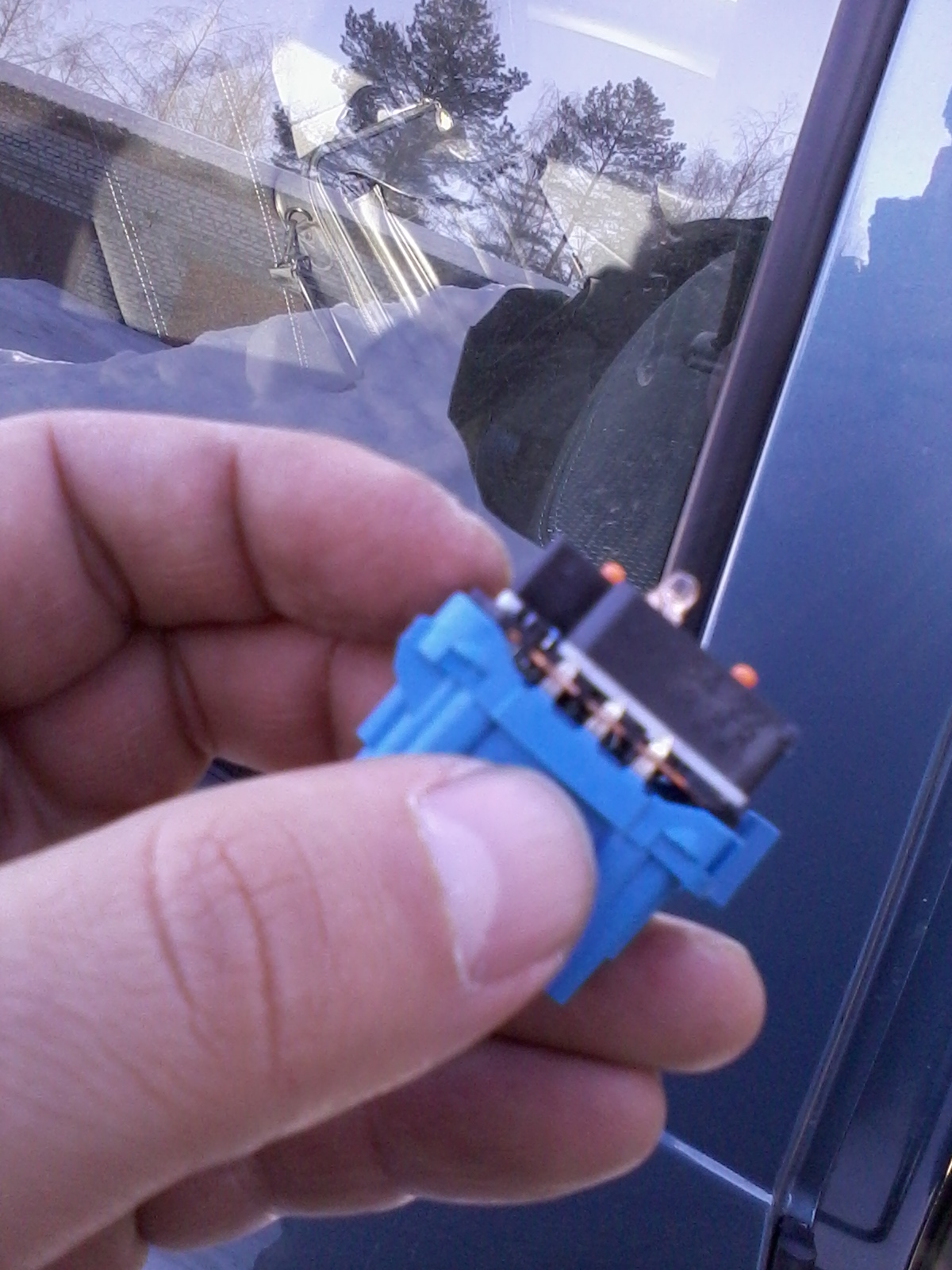

Потом была пассажирская кнопка. Тут все проще. Нужно замкнуть между собой 2 и 3 контакт ряда В в "папах" самой кнопки. Для этого я разобрал кнопку (делать "колечко" и надевать его на "папы" или пропаять концы показалось проблемнее, а по сути - просто лень было) и замкнул проволочкой контакты внутри кнопки. На фото плохо получилось, так как снимать на фото и делать работу не очень удобно))) Тут, думаю, со мной согласятся все, кто этим делом занимался
Вцелом, разобрать кнопку очень просто, даже на морозе. Сегодня делал это в -17. Вот, что получилось.
Да, здесь же, на крайнем фото видно, что пассажирскую кнопку надо поддевать СНИЗУ, так как имеется большой выступ на панельке сверху!

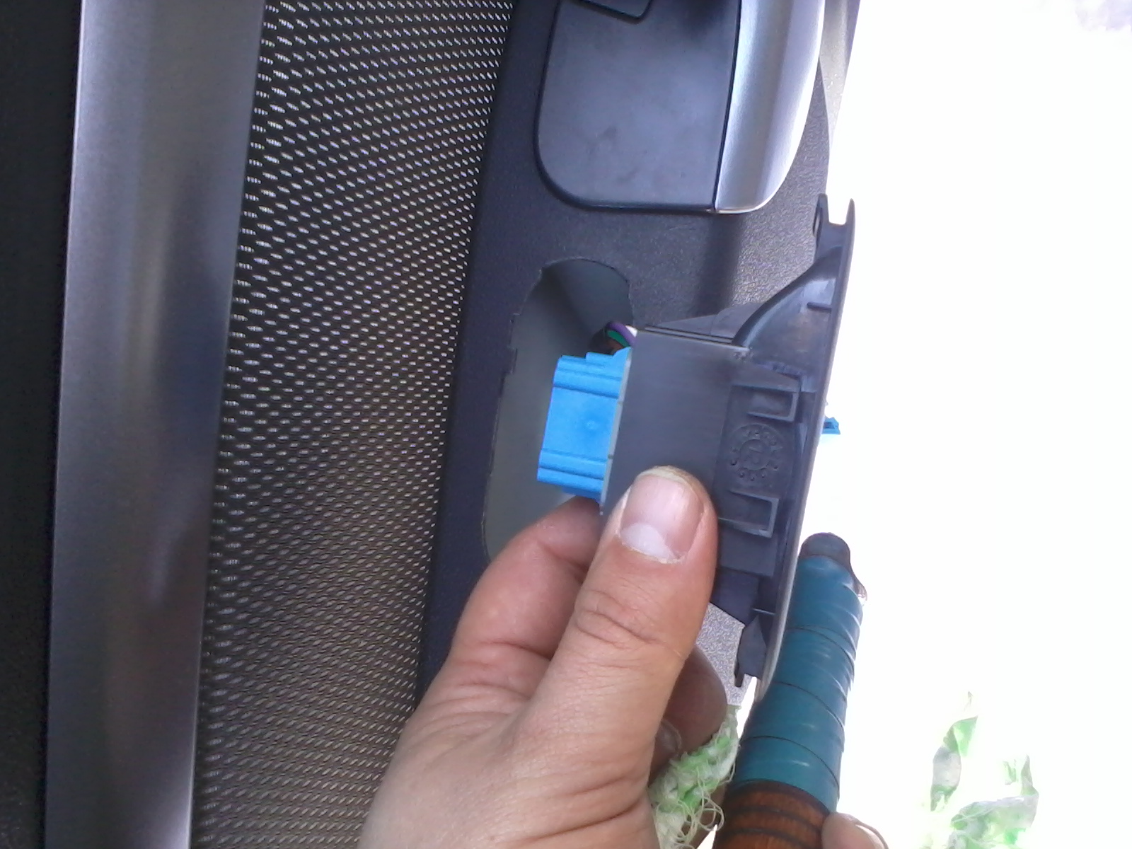

Далее проделал похожие операции на задних кнопках ЭСП. Тут же показано направление съема панелей ЭСП.
Видно (хотя и не очень хорошо, сорри), что выступы на панельках разные - отсюда и принципиальное направление их съема! Это важно, иначе можно сломать пластмассочки.

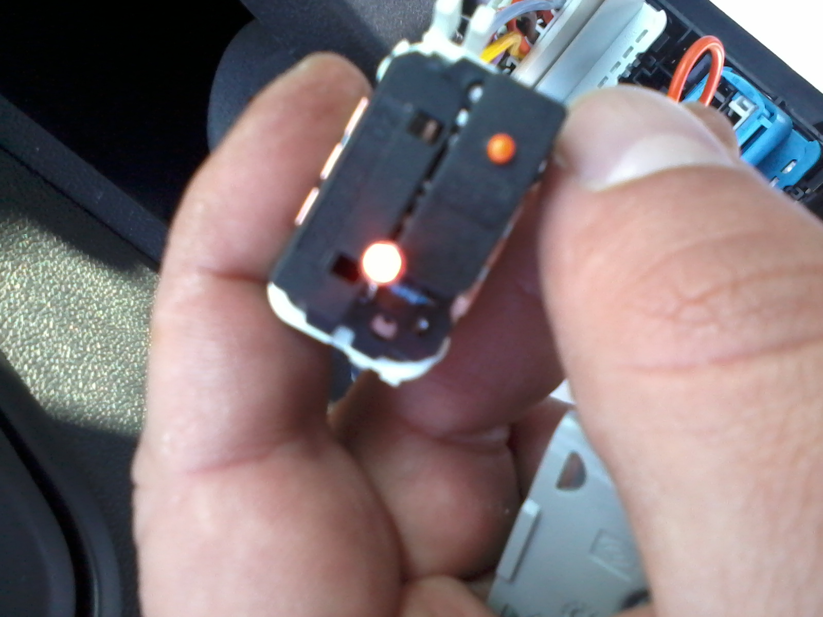

Тут немного сложнее. Для этого достаем главную колодку с кнопками ЭСП (водительскую). Вынимаем разъем кнопки блокировки. Там всего два провода - коричневый и черный. Чтобы кнопочка засветилась, надо перемкнуть 1 и 3 "папу" ряда В. Для этого, осторожно поддев иголочкой усики крепления черного маленького кожуха на самом разъеме, снимаем его и получаем доступ к "мамам" самого разъема. Теперь берем ту же самую "русскую восьмерочную маму" и вставляем ее в разъем, а провод также закрепляем под обжим штатной проводки. Вот и все. Ничего сложного. Затраты - вроде 15 рублей за десяток "наших мам" Они продаются сразу по 10 штук в ленте, знай только закусывай, точнее - откусывай!
На двух крайних фото - при нажатии на кнопочку блокировки кнопка перестает светиться, а при отжатии - светится.
