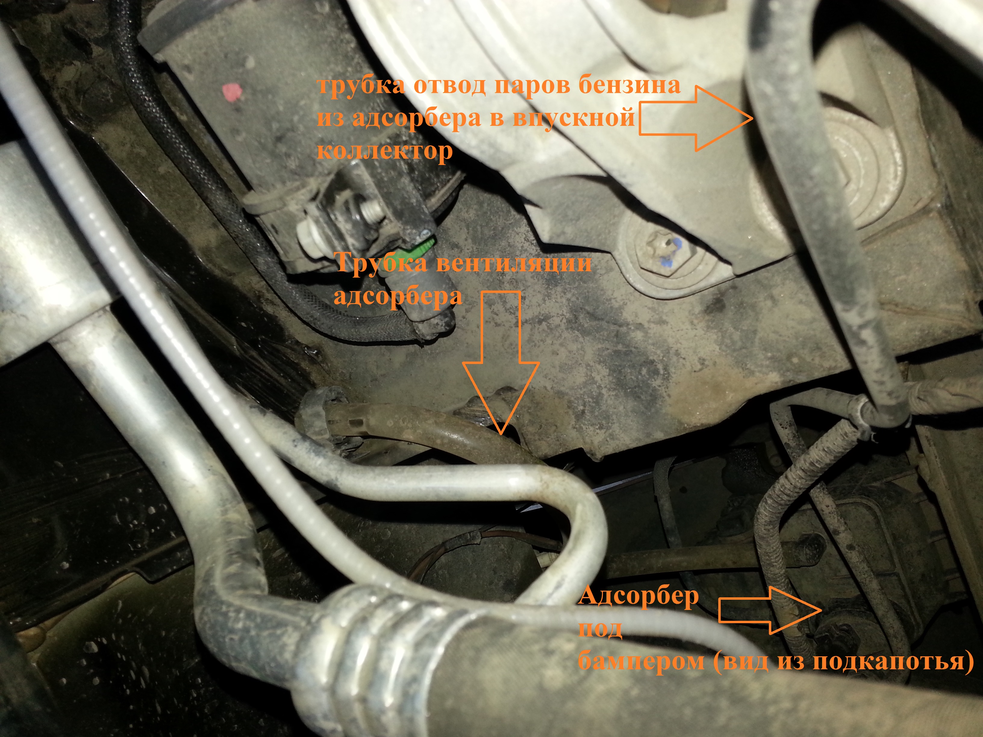

Серёга-73, где эта трубка адсорбера, которую надо прочистить? Где она может забиться: со стороны моторного отсека?, бензобака? Можно фотку, плиз.
Нет времени разьезжать "с ночевками по дилерам", но если дело в нем, в адсорбере -пусть меняют по гарантии.(спасибо за анализ проблемы))
Rene Buaron, через трубку сообщения с атмосферой влага и пыль, а также взвешенная смесь грязи и влаги во время езды в дождь и слякоть засасывается из подкапотья и попадает в зону активир угля адсорбера...
вид в "подкапотье" со стороны тыльной стороны правой фары
Забыл указать где нижняя надпись адсорбер под бампером, буква "Р" в слово адсорбер, как раз находиться на трубке которая подводит пары бензина из бензобака...

Серёга-73, спасибо большое. Есть куда подсказать Од, если что.
