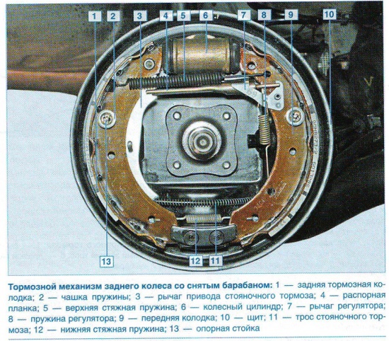

Сегодня заехал к нашим местным дилерам с жалобой на писк.
На приемке вышел какой- то новый сотрудник на улицу к машине, взяв с собой большой баллон с какой-то аэрозольной смазкой, пропшикал узел педали тормоза+задние дисковые тормоза между барабанным диском и прижимной частью. Обширно весьма, в разных положениях- плюс проехал вперед-назад,потом еще разок пшикнул. Его версия- грязь между бортиком барабана.
Пропшикал и ушел, не поинтересовался документами и пр.
Сказал, что дольше оформлять и никаких денег:_)
Посоветовал потормозить почаще сразу после этого, чем я несколько минут и занимался.
Все умолкло. Тихо и ОК.
Огромное спасибо этому неопознанному менеджеру, вовремя я заехал туда.
По весне надо барабаны скинуть -покрасить и все заодно почистить там.
Может быть.
Ващет,у Дастера барабанные задние тормоза,а тут что-то новенькое,задние дисковые тормоза,барабанный диск...
Скрипит металлическая часть колодки,её корпус,который упирается в щит механизма тормоза и "ходит" при нажатии на педаль. http://www.autopeople.ru/images/post/75/64375/008.jpg
То,что манагер там напшикал- это ненадолго,уже проверено лично,сам некоторое время раздражался по этому поводу. Оказалось,гораздо проще забить,т.к. это не косяк,а особенность.

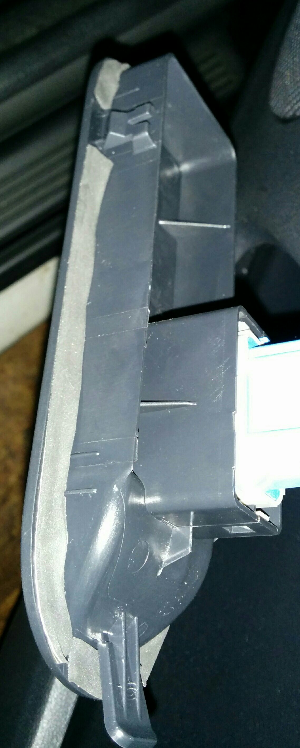

Juice, я и забил. А, он с того раза так и не пищит.
И речь была про задние барабанные тормоза. Неправильно выразился.
---------- Сообщение добавлено в 08:57 ---------- Предыдущее сообщение размещено в 08:39 ----------

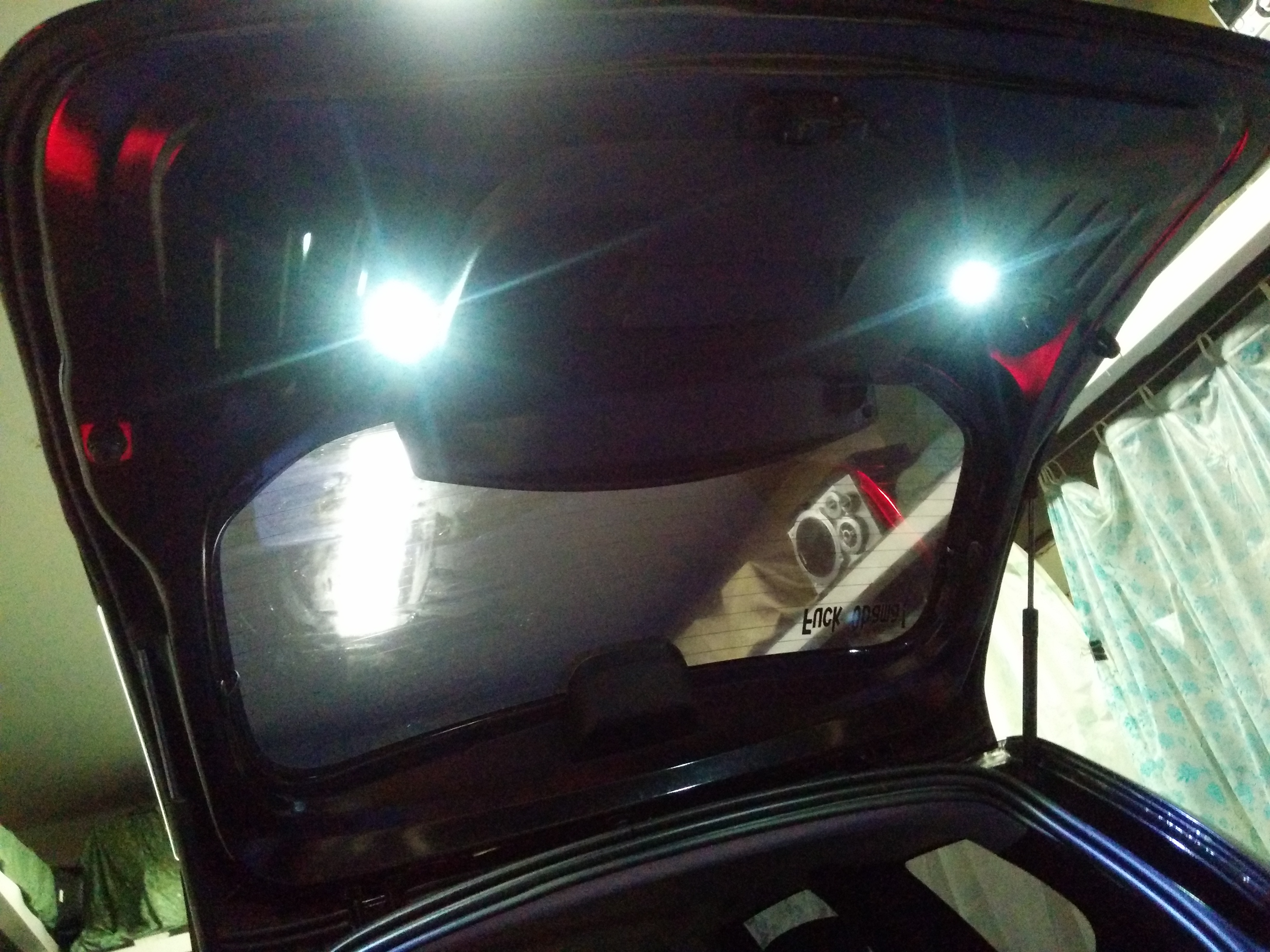

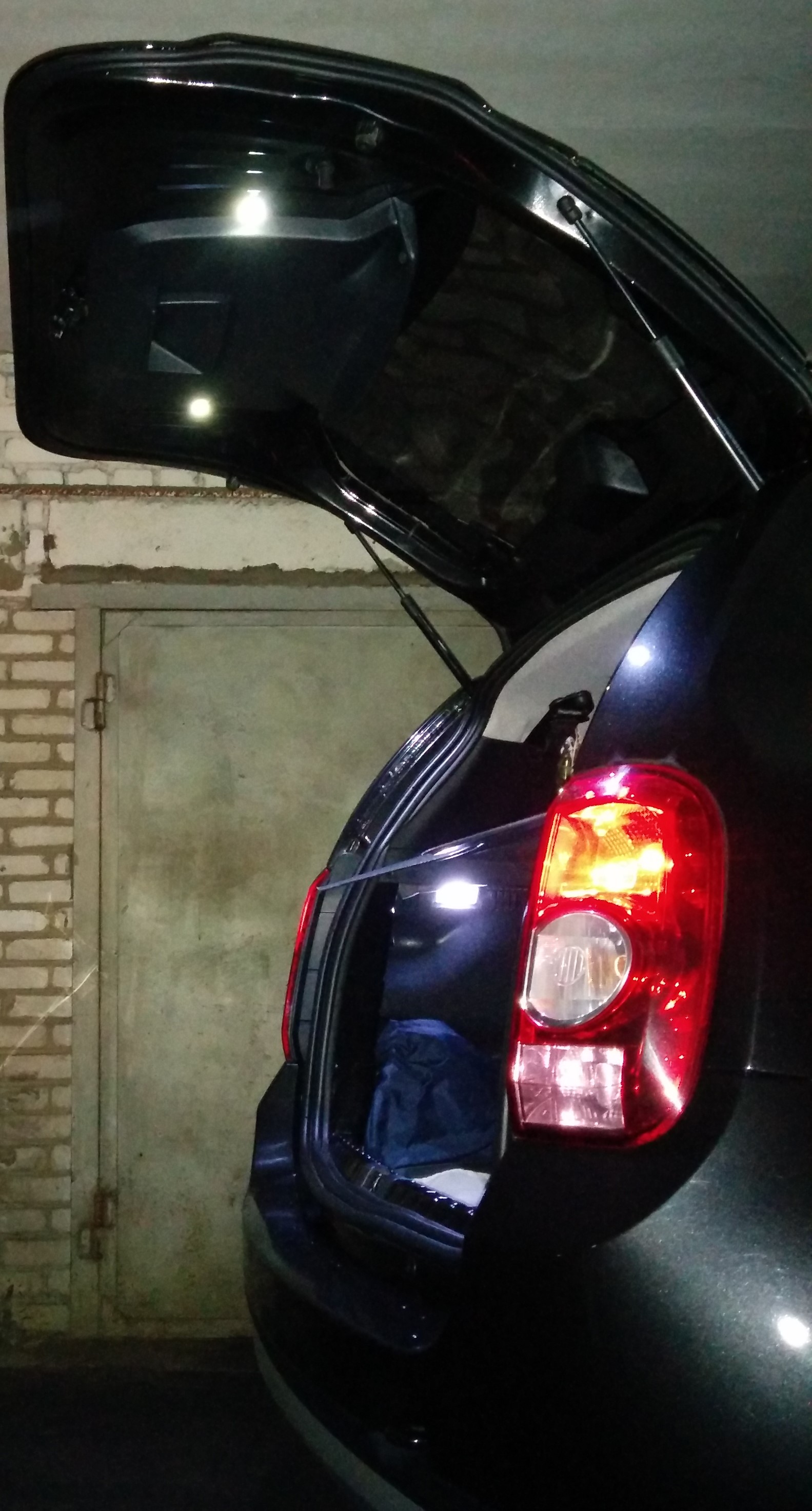

про мой "колхоз" мнением поделились?
Валерик, привет.
Ну, у меня много твоих колхозов. Целый Минсельхоз ))
Из последнего:
Диодная подсветка ног, лампочки в дверь багажника, пересвет панели приборов, уменьшение громкости зуммера поворотников, ленивые поворотники.
Может чего и забыть мог.
В салоне появился свет при открытии дверей, которого мне не хватало. Иногда днём его отключаю тумблером. Диодные лампы в крышке багажника тоже актуальны в и мноте, уже пару раз пригодились.
Всё очень нравится и нужно.
Фотоотчет у меня на предыдущей страничке,
Про пересвет пп тоже отчитывался.
Ранее была активация бк, птф с установкой, подогрев зеркал, подключение лампы птф на задний ход+кнопка отключения, подсветка бардачка, автозапирание.
Огромное тебе спасибо, к тебе всегда интересно приезжать.
---------- Сообщение добавлено в 09:07 ---------- Предыдущее сообщение размещено в 08:57 ----------
на 2 фото жёлтенькие проводочки- подсветка ног для задних пассажиров. Сделана ДО шумки, а по идее надо или во время, или после.
Либо заранее предусмотреть разъёмы для возможности демонтажа.
В процессе шумки пришлось демонтировать сидушки и отрезать провода от подсветки,впоследствии мы туда поставили герметичные разъёмы папа-мама. На фотке в предыдущем посте - они уже видны установленные.
Уголки пластиковые, на которых смонтирована диодная лента, к сидениям снизу я дополнительно зафиксировал стяжками к железным спицам сидения. Их надо фиксировать, иначе они живут своей жизнью. По бокам миниотверстия ~М5 +стяжки.
Жду фотки процесса от установщиков на почту.
Несколько фоток из Минсельхоза, панель Медведевская, у меня такая же

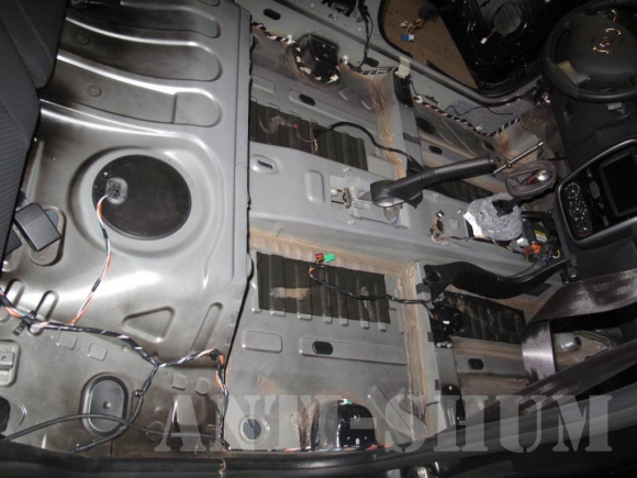

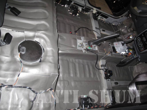

Arrow Шумка

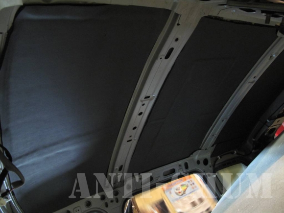

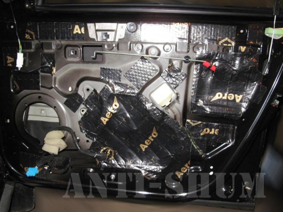

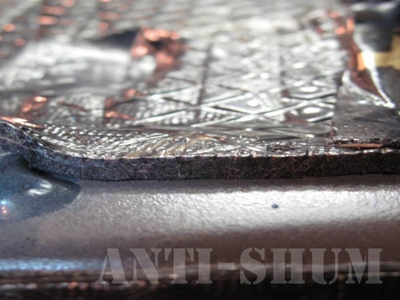

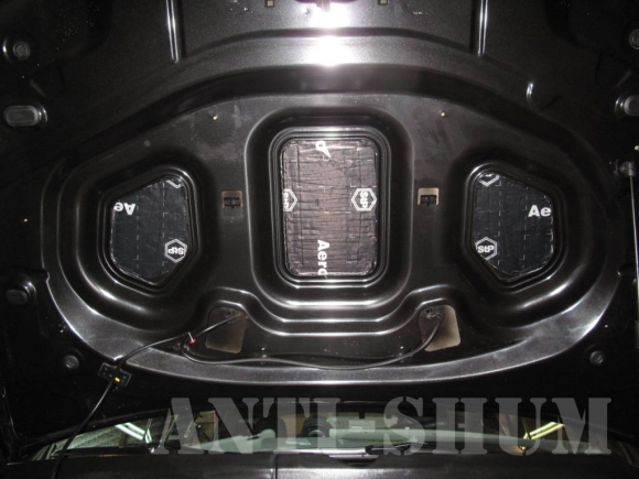

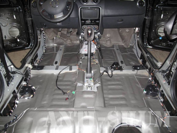

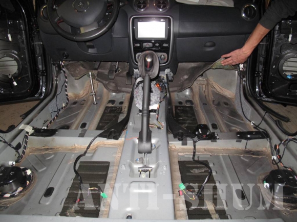

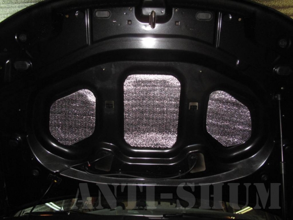

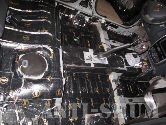

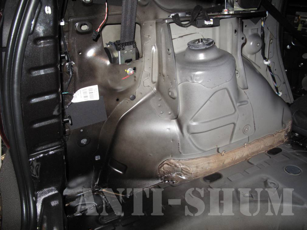

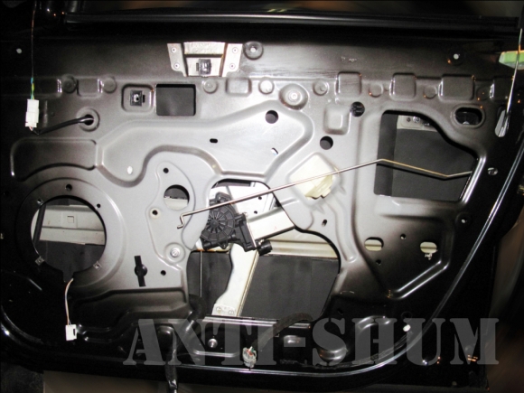

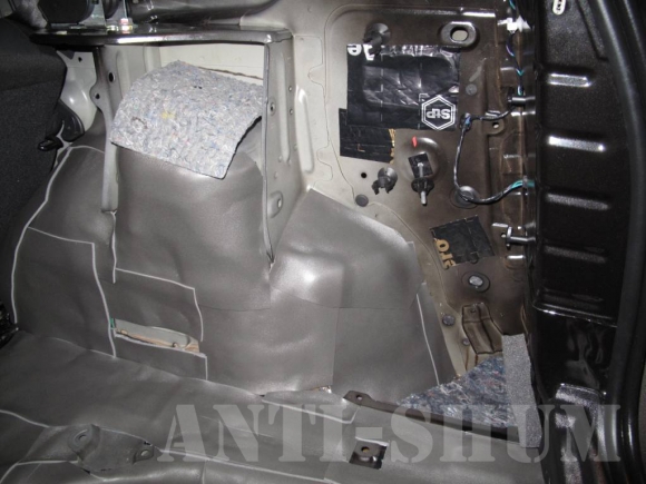

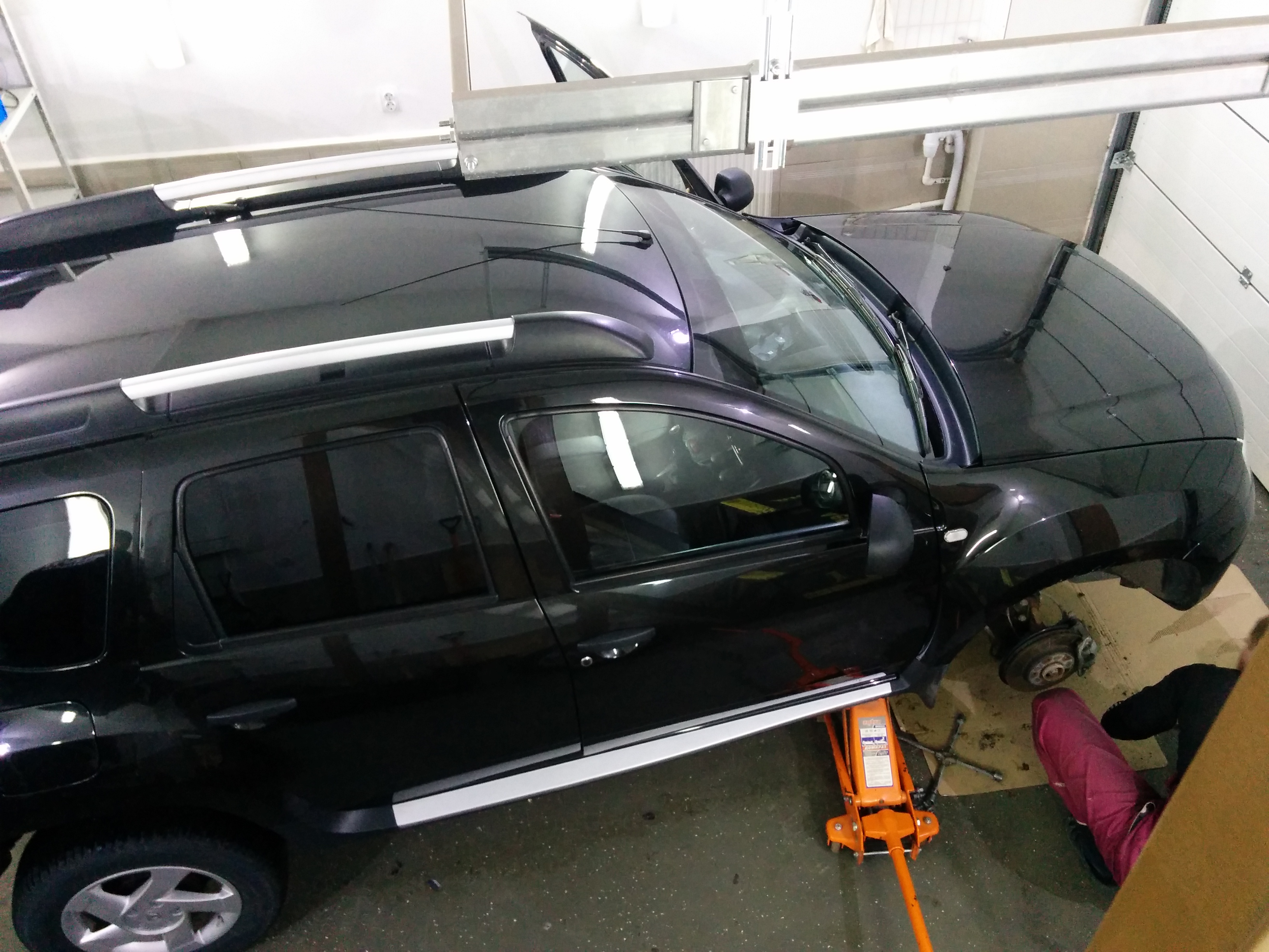

Ребята - установщики что-то не шлют фотки процесса.
Как-то примерно так все выглядело, вряд ли что отличается
http://www.anti-shum.ru/shumoizolyaciya-renault-duster
На этой машине планировал это сделать сразу, т.к. такая мысль пришла сразу после выезда за ворота дилерского автосалона после покупки. Долго собирался, правда.
Выбор был из трех компаний - Автолокер, МосОлимп и Anti-shum.ru,
изучив матчасть и ньюансы инсталляции каждого из претендентов, выбрал последних. Они в Бронницах, в подмосковье, мне к ним удобно ехать, поскольку живу по этому направлению, только поближе к Нерезиновску. Понравилось, ребята молодцы.
Предложили такую цену, от которой не смог отказаться.

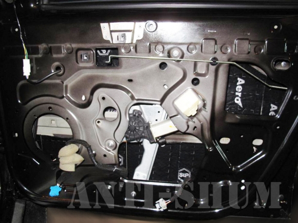

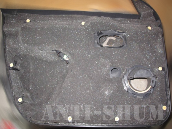

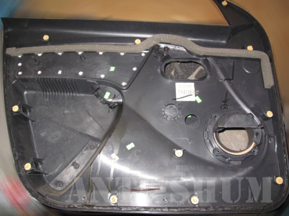

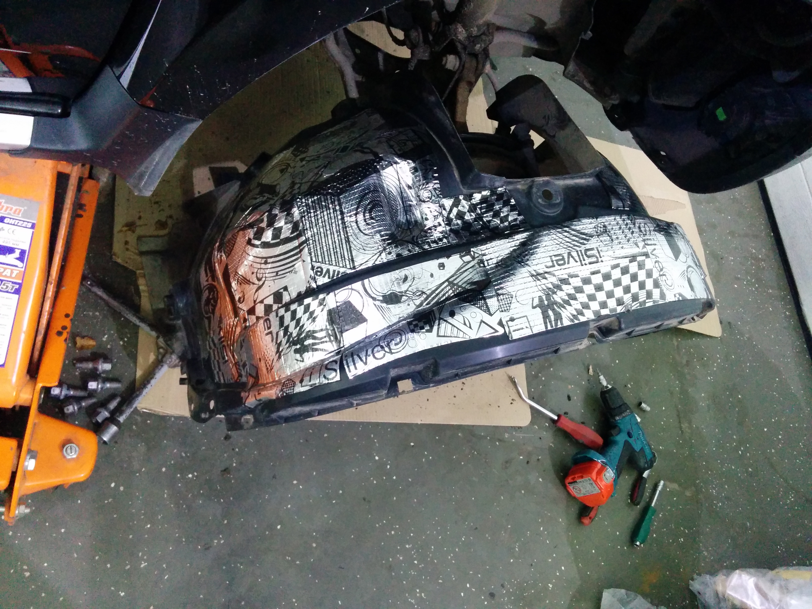

Состав моей шумки:

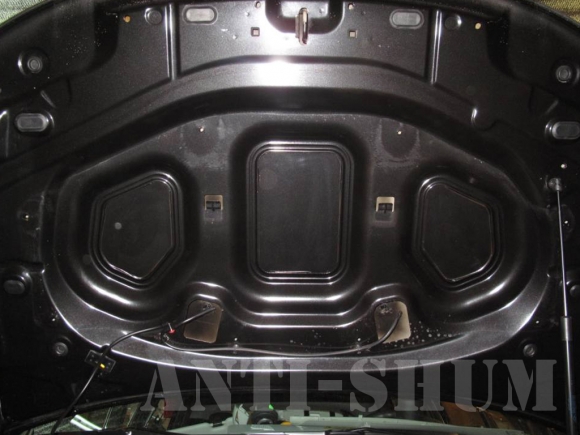

Капот - Вибропласт Аэро в окна + Акцент ЛМКС в окна;

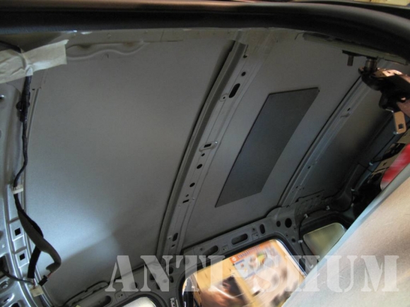

Крыша - Вибропласт Аэро на ровный металл +Бипласт Премиум, на всю поверхность крыши;

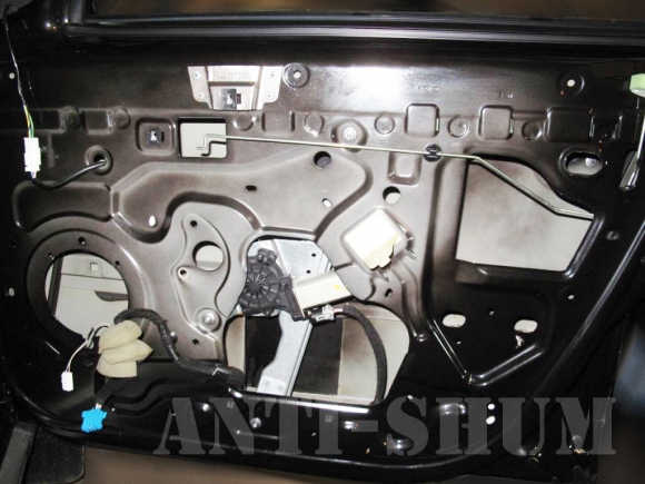

Двери - на внешний металл Вибропласт Аэро, вторым слоем--K-FONIK GK (от K-FLEX)6 мм с водостойким, армированным клеем, на окна во внутреннем металле Вибропласт Аэро, на пластик двери изнутри - Бипласт Премиум 15 мм + разборка и проклейка дверных ручек;
Задние арки - Бимаст Бомб Премиум + Бипласт премиум 15 мм;
Пол багажника - Вибропласт Аэро Плюс 3мм + СПЛЭН 4 мм;
Днище - Вибропласт Аэро Плюс 3мм+ Сплен 4 мм+Нойз Блок 2мм;
Щит моторного отсека - Вибропласт Аэро Плюс 3мм+Сплен 4 мм +Нойз Блок.
Машина потяжелела на ~ 45-50 кг.
В силу своего характера обращаю всегда внимание на звуки мотора и подвески,теперь звуки мне нравятся больше.
Ездить стало приятнее и комфортнее. Возможно, и тепло/холод должно получше держать в салоне. Посмотрим.
Летом предстоит дальняя поездка в Европу, готовлюсь понемногу.
Ну и в партнерской теме немного написал про это
http://duster-clubs.ru/forum/showthr...?t=2785&page=3
Плюс в профиле есть несколько фоток в альбоме.

Дополню немного фоток случившейся недавно шумоизоляции.

Talking Колхозные заметки
После шумоизоляции обнаружил новые звуки в салоне, одни из них от пластиковых элементов, где стоят кнопки стеклоподъемников, они сидят неплотно, при нормальной громкости колонок они начинают прыгать в своих посадочных местах, поскольку не плотно сидят и подшатываются.
Проклеил тонким уплотнителем, встали плотно, не шатаются больше.
Мелочь, конечно,но, м.б. кому пригодидзэ.
Снимаются легко- нужно поддеть отверткой: на водительской двери сверху, на пассажирской снизу.
