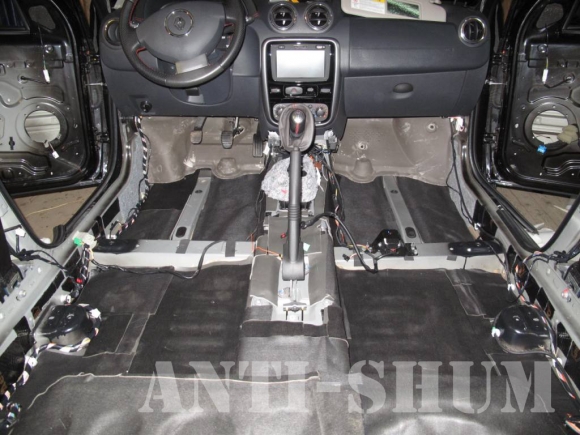

Ребята - установщики что-то не шлют фотки процесса.
Как-то примерно так все выглядело, вряд ли что отличается http://www.anti-shum.ru/shumoizolyaciya-renault-duster На этой машине планировал это сделать сразу, т.к. такая мысль пришла сразу после выезда за ворота дилерского автосалона после покупки. Долго собирался, правда. Выбор был из трех компаний - Автолокер, МосОлимп и Anti-shum.ru, изучив матчасть и ньюансы инсталляции каждого из претендентов, выбрал последних. Они в Бронницах, в подмосковье, мне к ним удобно ехать, поскольку живу по этому направлению, только поближе к Нерезиновску. Понравилось, ребята молодцы. Предложили такую цену, от которой не смог отказаться. Состав моей шумки: Капот - Вибропласт Аэро в окна + Акцент ЛМКС в окна; Крыша - Вибропласт Аэро на ровный металл +Бипласт Премиум, на всю поверхность крыши; Двери - на внешний металл Вибропласт Аэро, вторым слоем--K-FONIK GK (от K-FLEX)6 мм с водостойким, армированным клеем, на окна во внутреннем металле Вибропласт Аэро, на пластик двери изнутри - Бипласт Премиум 15 мм + разборка и проклейка дверных ручек; Задние арки - Бимаст Бомб Премиум + Бипласт премиум 15 мм; Пол багажника - Вибропласт Аэро Плюс 3мм + СПЛЭН 4 мм; Днище - Вибропласт Аэро Плюс 3мм+ Сплен 4 мм+Нойз Блок 2мм; Щит моторного отсека - Вибропласт Аэро Плюс 3мм+Сплен 4 мм +Нойз Блок. Машина потяжелела на ~ 45-50 кг. В силу своего характера обращаю всегда внимание на звуки мотора и подвески,теперь звуки мне нравятся больше. Ездить стало приятнее и комфортнее. Возможно, и тепло/холод должно получше держать в салоне. Посмотрим. Летом предстоит дальняя поездка в Европу, готовлюсь понемногу. Ну и в партнерской теме немного написал про это http://duster-clubs.ru/forum/showthr...?t=2785&page=3 Плюс в профиле есть несколько фоток в альбоме. No pasaran!

Дополню немного фоток случившейся недавно шумоизоляции.
