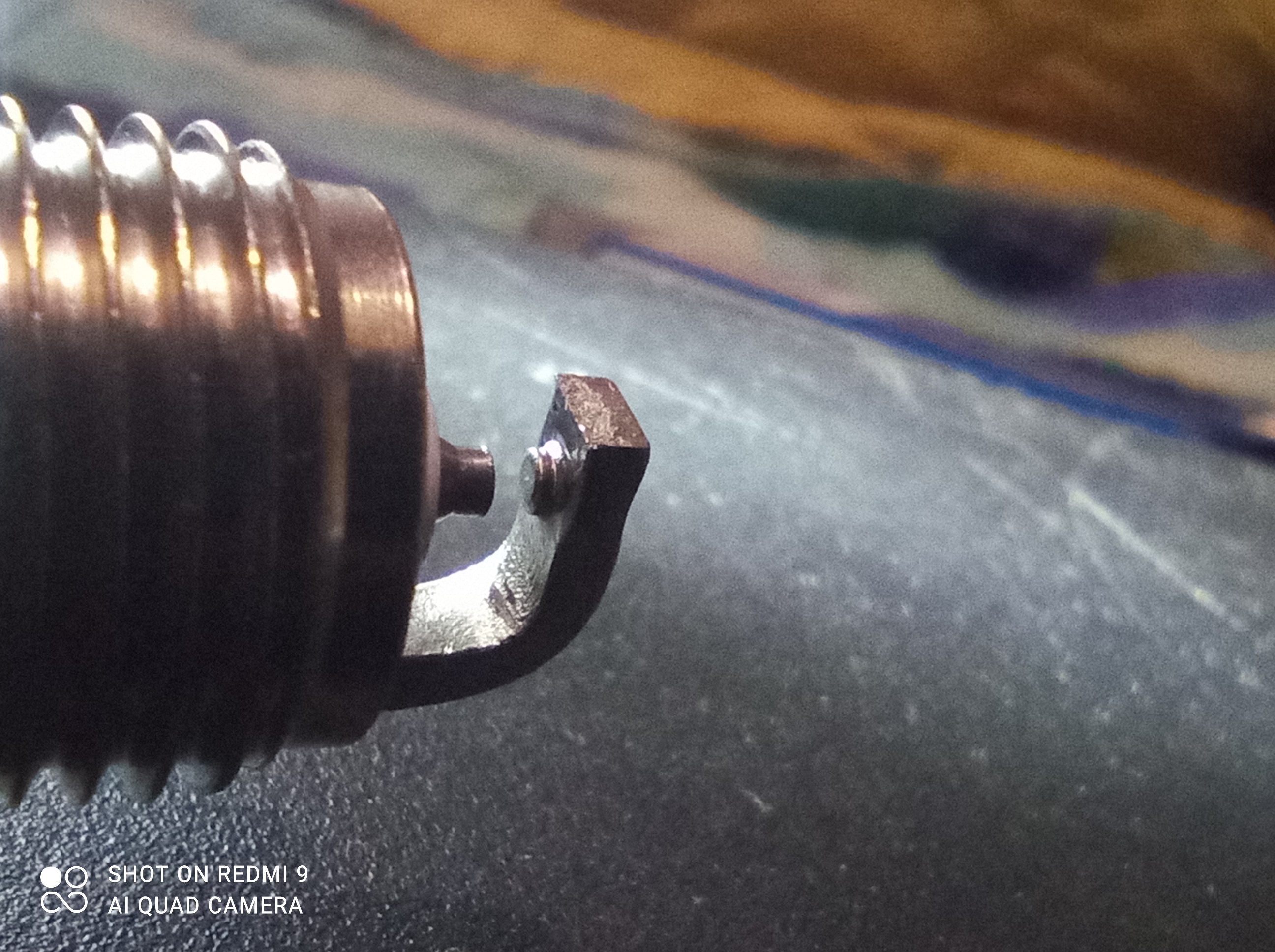

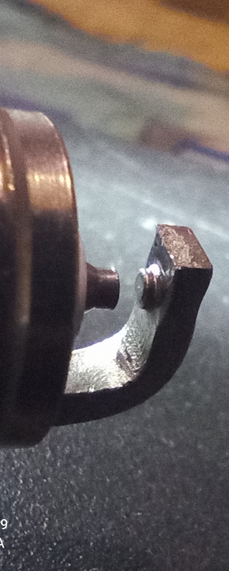

Сообщение от михаил анатольевич Посмотреть сообщение
Вобщем купил сегодня денсо к20тт в автодоке.Были в наличии в офисе по старой цене,что очень порадовало.С виду вроде оригинал,даже надпись денсо и тт в точку.В магазе сразу проверил сопротивление.От 4,55 до 5 ком
Главный признак оригинальности - нашлепка на боковом электроде должна иметь следы приварки, а не просто бутафорская выштамповка.
Старый 18.03.2022, 19:15   #682
михаил анатольевич
Аватар для михаил анатольевич
Имя: Михаил
Регистрация: 19.05.2015
Авто: Duster Ф1 Privilege 2.0 4х4 F4R
Сообщений: 100
михаил анатольевич
Выштамповка есть точно. Аккуратная. Насчёт сварки не знаю. Разглядеть не получилось. Или получилось,но я не понял что это сварка)

Не люблю людей расстраивать, но похоже на контрафакт. Вот тут о чем я говорю.

Вот вы о чем.Так там иридий.У меня то простые.
Я подумал про ik20tt, они вроде иридиевые
ik20tt иридий. k20tt простые.))) а я уж все глаза сломал в поисках сварки

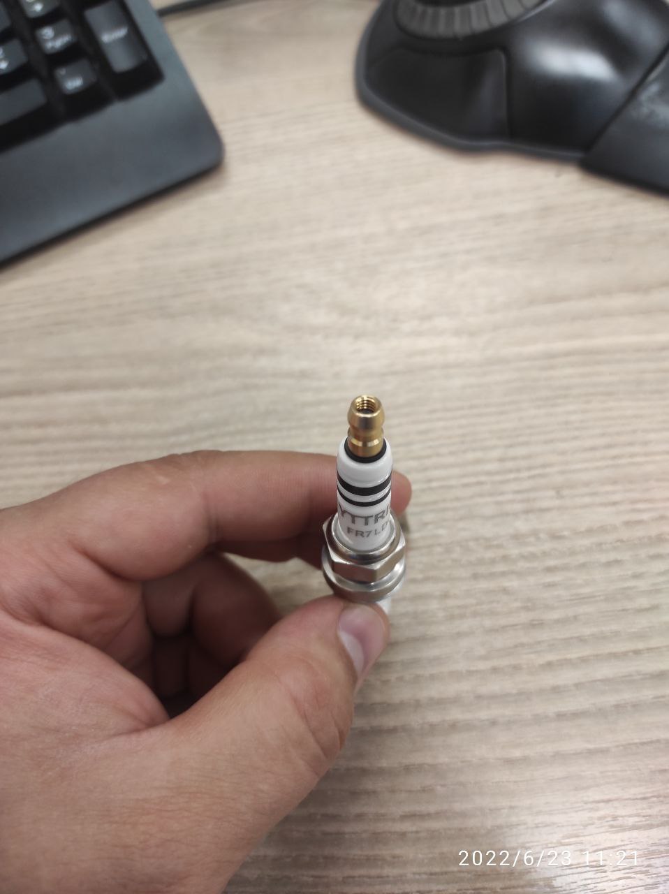

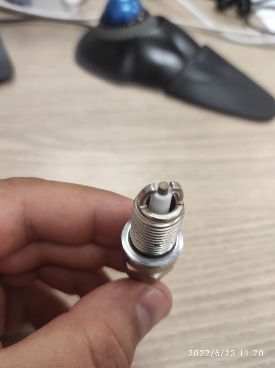

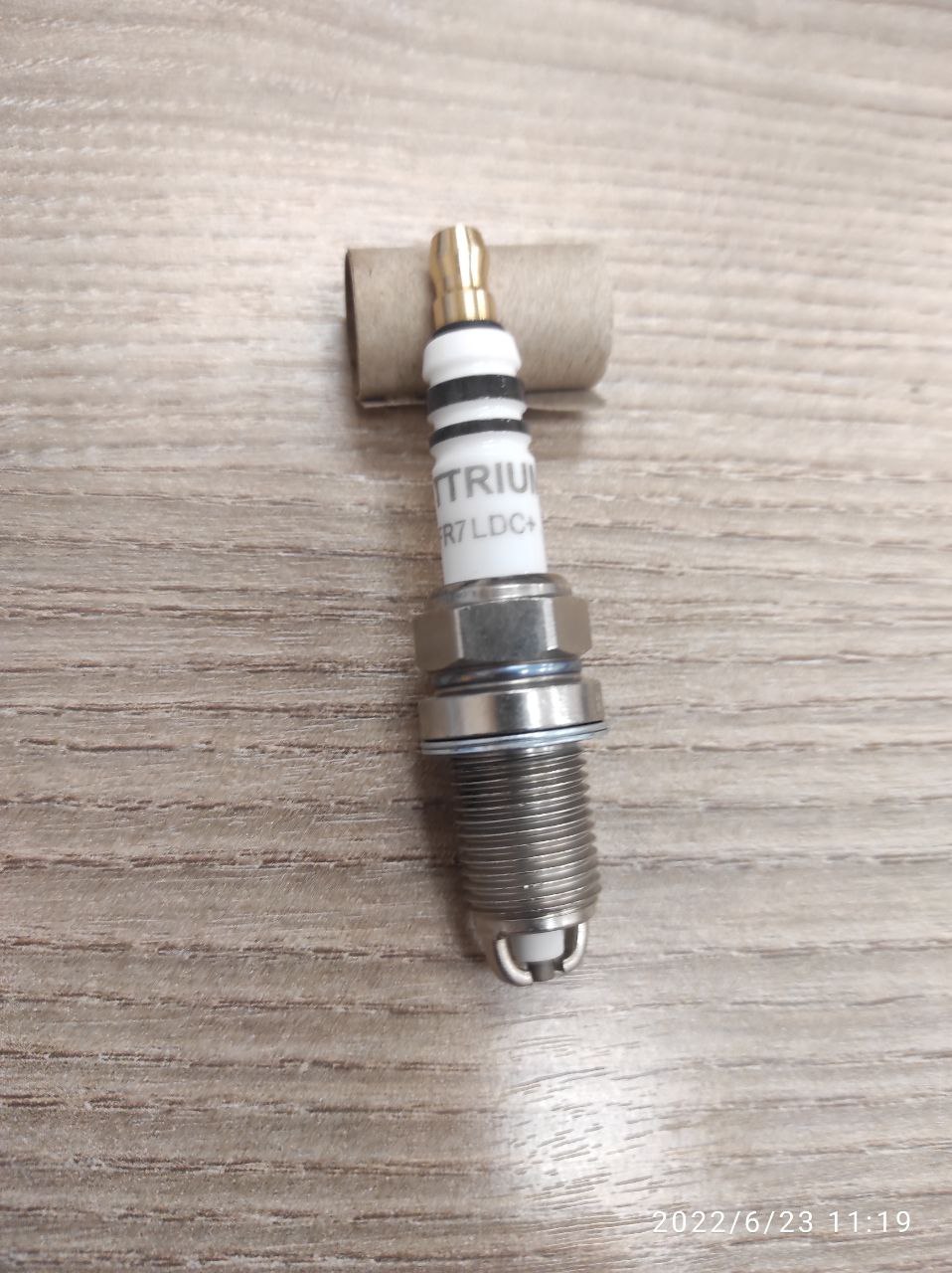

Свечи из Энгелса пришли.
FR7LDC+ прошу любить и жаловать. Поставлены в коробке, как раньше отечественные BOSCH. Коробочка того же дизайна, только вместо боша написано красным ЭЗ. Покрутил в руках - выглядят аккуратно.
Завелась как ни в чем не бывало. После 300 км долгосрочная коррекция упала (поправка подросла) на 3% (с -11,7% до -8,6%) на газу. Покатаю пока дальше, жду приезда платы FTDI (своя закатилась куда-то), чтобы топливные карты ГБО посмотреть.
P.S. предыдущее падение (поправка: подростание к 0) топливной коррекции было после замены воздушного фильтра после зимы на -3% до -11% (ЭБУ считает смесь немного богатой, корректирует по ДК1), и правда очень чувствительно для газа. Но в процессе также менялись катушки зажигания, о чем отдельно еще дополню отдельный рассказ.

FR7LDC+ Энгельс. Пару листов темы можно почитать.
Энгельс куда-то пропал. Похоже лег под Волгадеталь, пока FR7LDC найти в продаже не получается, зато полно вражьего BRISK и отечественных LADA. Есть что повкручивать.
Последний раз редактировалось KOSH; 12.12.2022 в 10:44.
