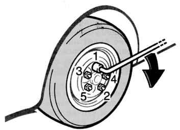

При равномерной затяжке кольца не нужны, достаточно центровки конусами болтов.
Я тоже так думал когда покупал диски с ЦО 67.1, однако разогнавшись до 100 км/ч и более , руль начал сильно вибрировать, повторная балансировка не помогла ! Поставил кольца и проблема исчезла !
Болты затягиваю динамометрическим ключем, в порядке как на рисунке :

Не факт, что именно из-за проставочного кольца, могло просто совпасть.
Кстати, радиальное биение только на покрышку допускается, емнип, порядка 1 мм, и это без допустимого радиального биения диска.
Приходилось на опель с 4х100 ставить жигулевские диски 4х98, ЦО там на палец не совпадало, так при равномерной затяжке никаких вибраций при движении не было.

Борян, зимние колеса с таким ЦО. Нет никакого биения. Болты надо затягивать через один по очереди.
