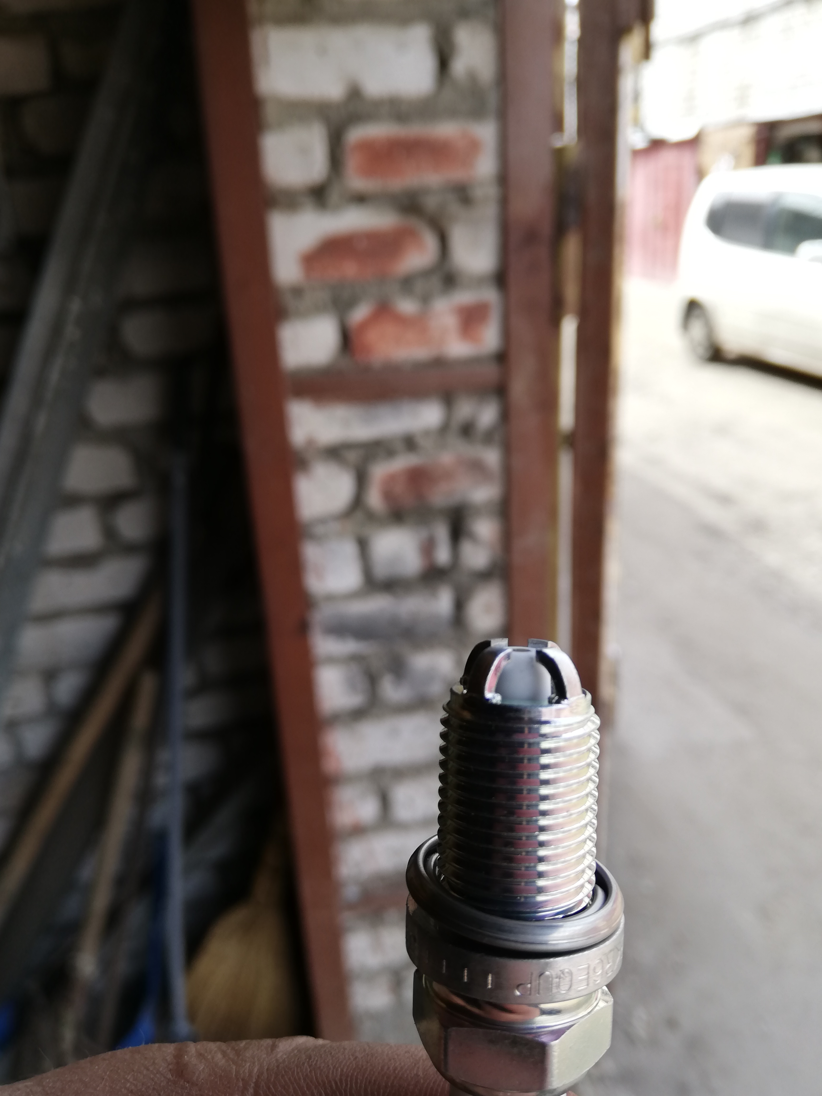

Так как никто не ответил, скажу сам. Может быть кому пригодиться.
Поставил свечи иридиевые NGK BKR6EIX (6417). Да я знаю в них зазор 0.8, каталог компании дает именно эти свечи для дастера из иридиевых. В общем после установки сразу стал ровнее холодстой ход, у меня обороты скакали сильно. Не скажу что это полностью решило проблему но бонусом разницу увидел. Я начал искать нормальные свечи потому что реновские через 5000км начали работать не устойчиво. Езжу динамично двигатель кручу хорошо и поэтому на высоких оборотах наблюдаются не явные пропуски, но мощи не хватает. После установки иридиевых двигатель сразу работает мягче, устойчивей крутиться хорошо на оборотах. В общем кто знает разницу между простыми свечами хорошими сразу почувствует. Сколько пробегают не извесно, но на других машинах свечи выдерживали от 50 до 100 тыс. км пробега.
В общем рекомендуюз.

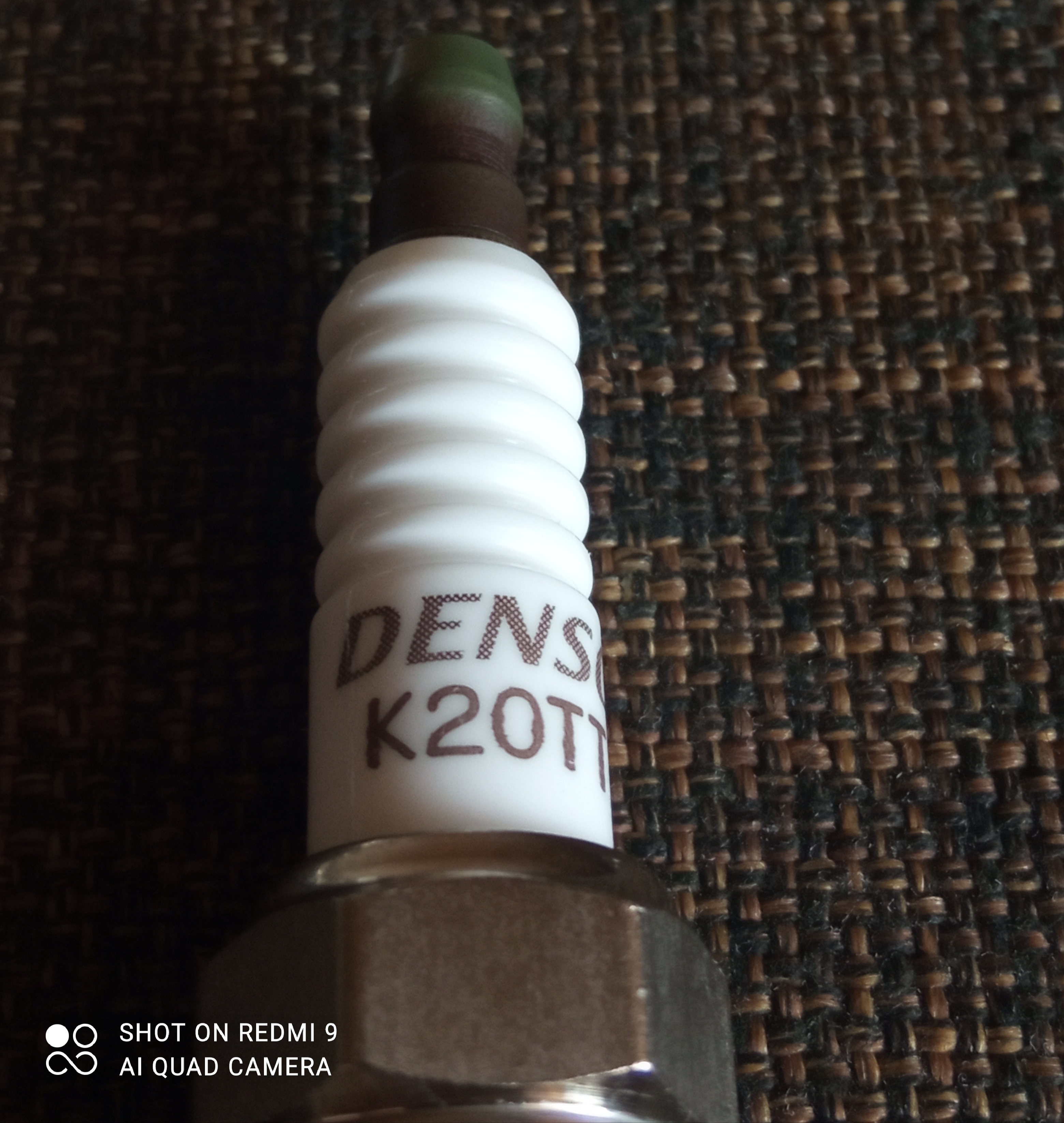

У меня стояли Denso IK20TT, разницы тоже не заметил по сравнению с тем же Denso K20PR-U, но на иридиевых зазор был 1.1 мм, а не 0.8 мм как на NGK BKR6EIX.
Только цена 1 иридиевой свечи как 4 простых. Я лично привык менять свечи на простые 1 раз в год перед зимой, как правило наезжая 20-30 тыс.км. 600 руб. не те деньги чтобы экономить на "спичках", а несколько лет не лазить в движок не по мне, тем более если что со свечами, то бензинчик будет незаметно подъедать бюджет, в следствии плохого горения.

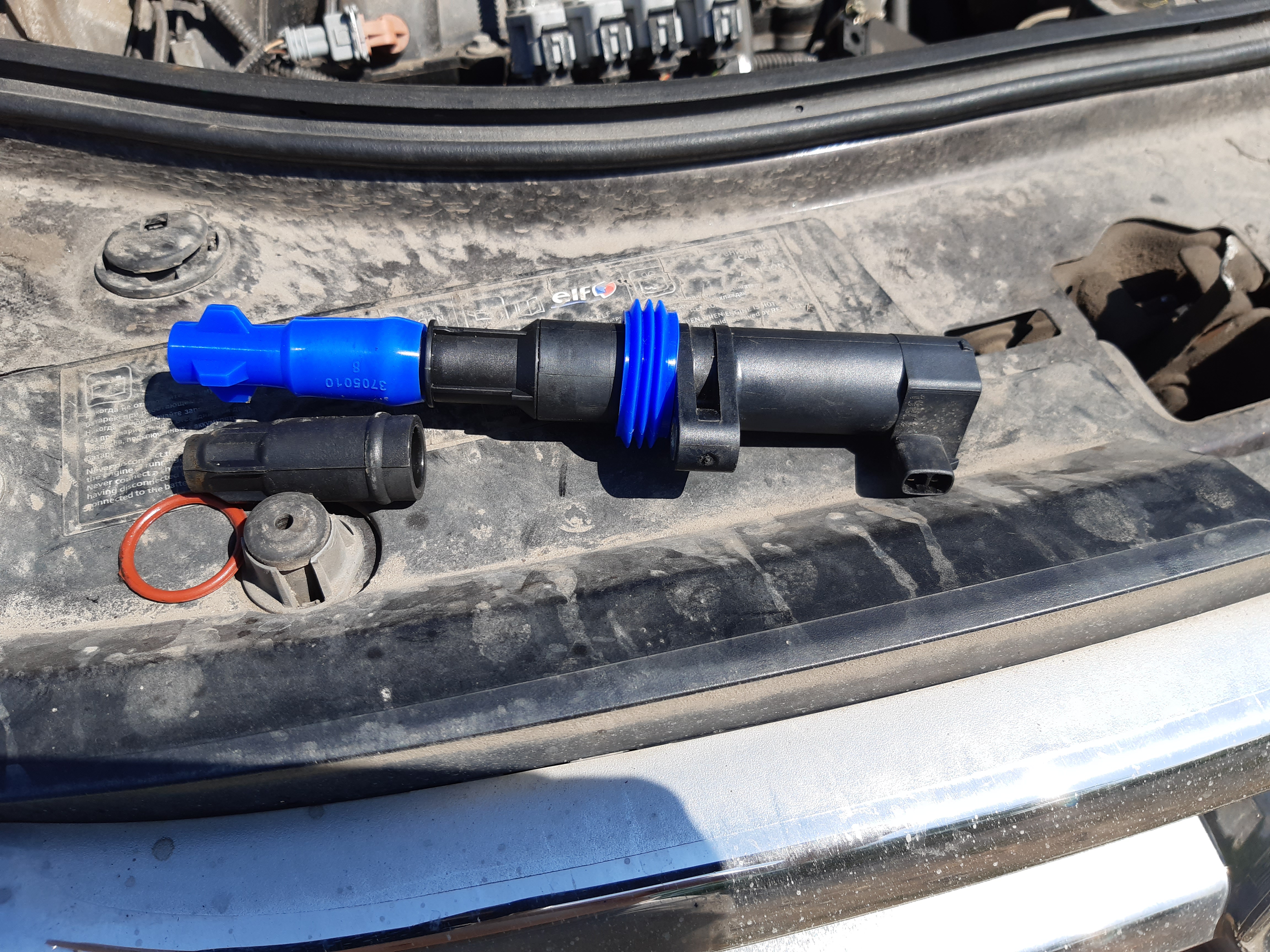

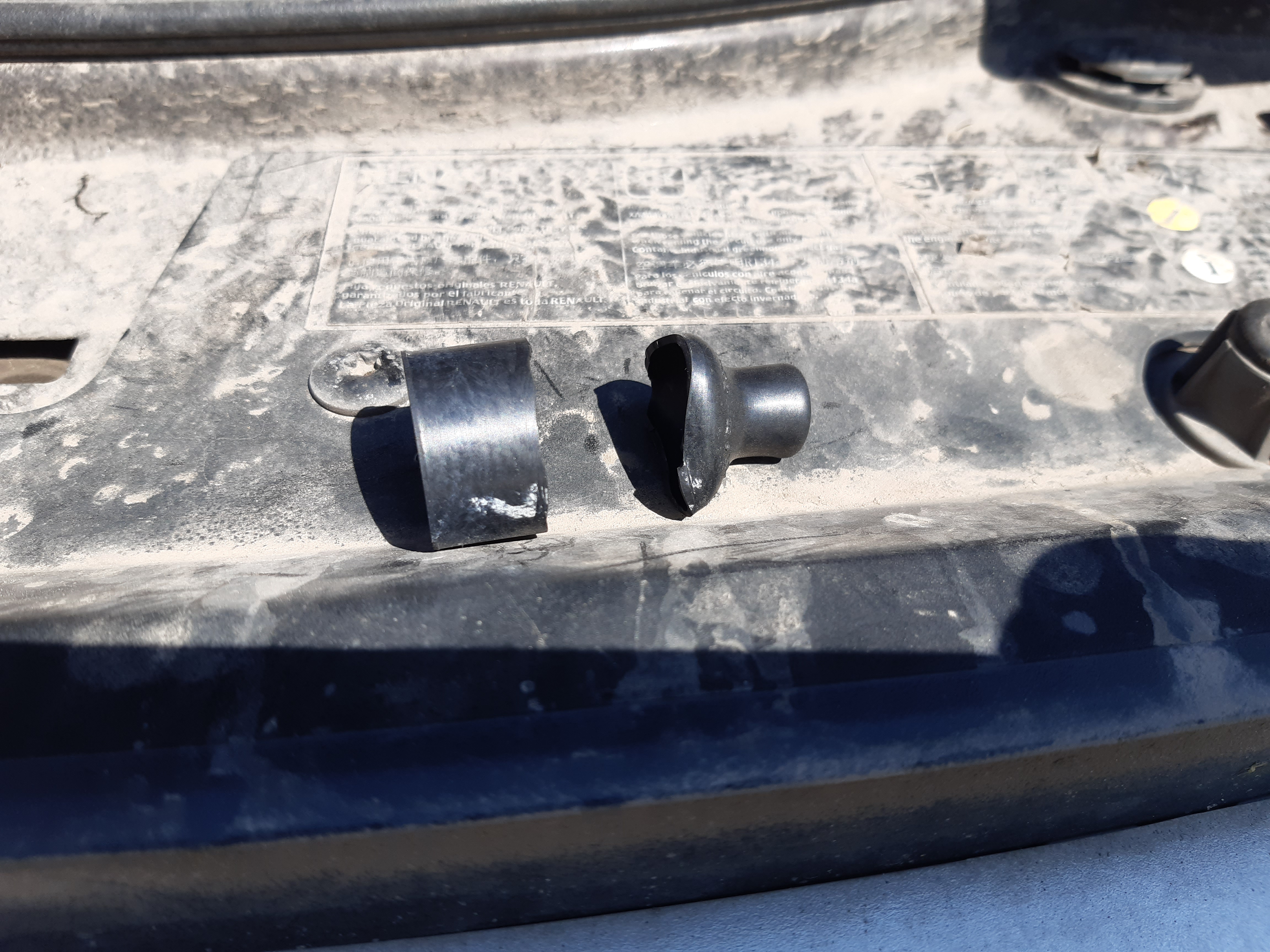

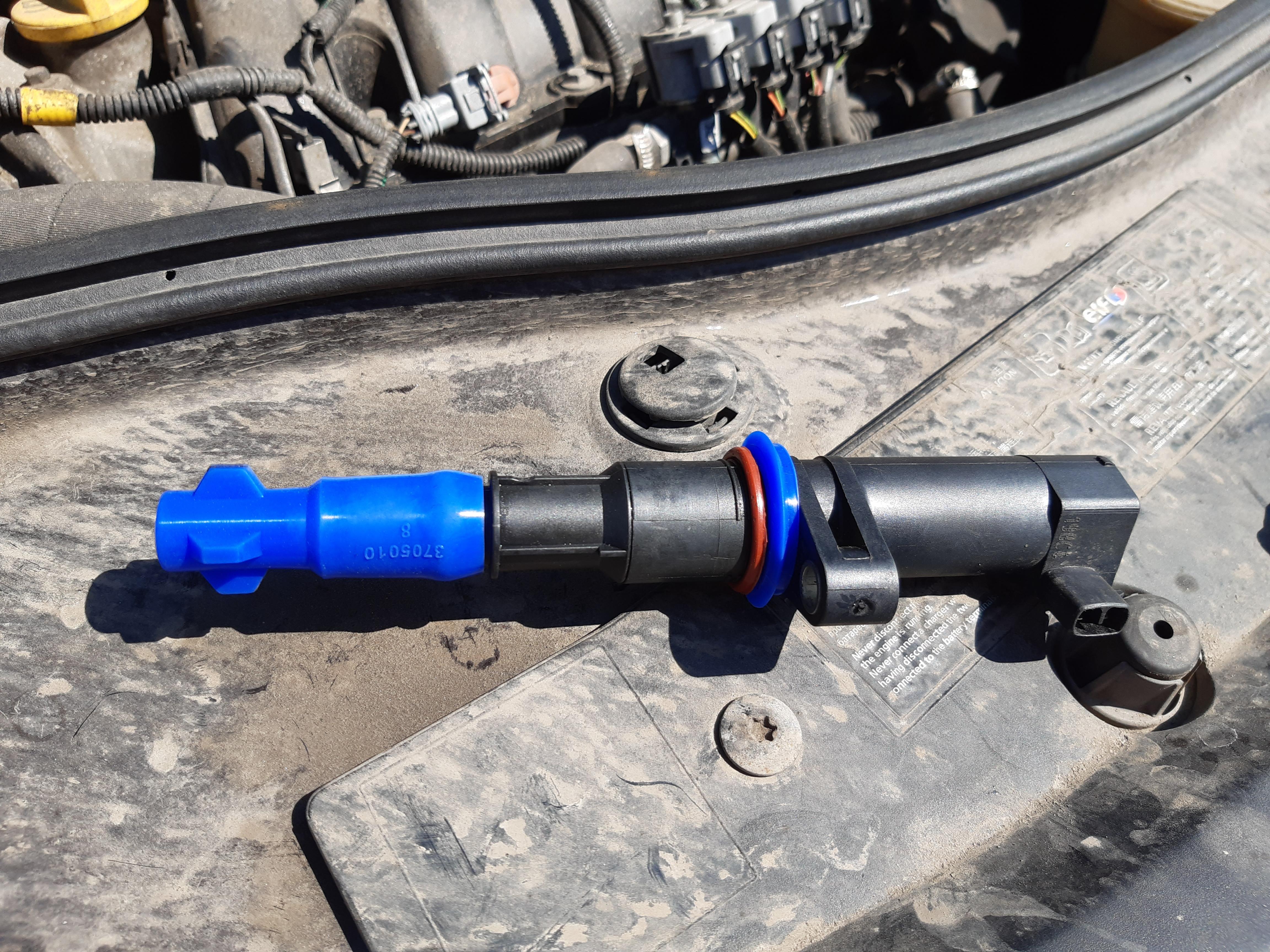

После прошедшей дождливой недели снова стала напасть - пропуски в 3 цилиндре. И... я снова забыл взять герметик для форсунки омывателя.
Просушил и почистил очистителем колодцы и на последней свече обнаружил растресеивающийся наконечник катушки зажигания.
Ладно, пошгали в магазин.
Купил 4 комплекта полиуритановых наконечника катушек от шестнаря (НЕ ДОВОЛЕН ПРИ ЗАМЕНЕ СВЕЧЕЙ ЧЕРЕЗ ГОД, см. ниже), 1 шт. Пыльник РЦС 2101 (больше не было) и снова забыл герметик... хай с ним.
Наконечники в целом подходят, резинки уплотнения колодце - нет. Применил с обрезкой и с колечками старого образца.
Мое мнение - пыльник рулит (пошел на 3 горшок).
Тюнинговые наконечники - по 5 л.с. на горшок.
Остальное на фото.

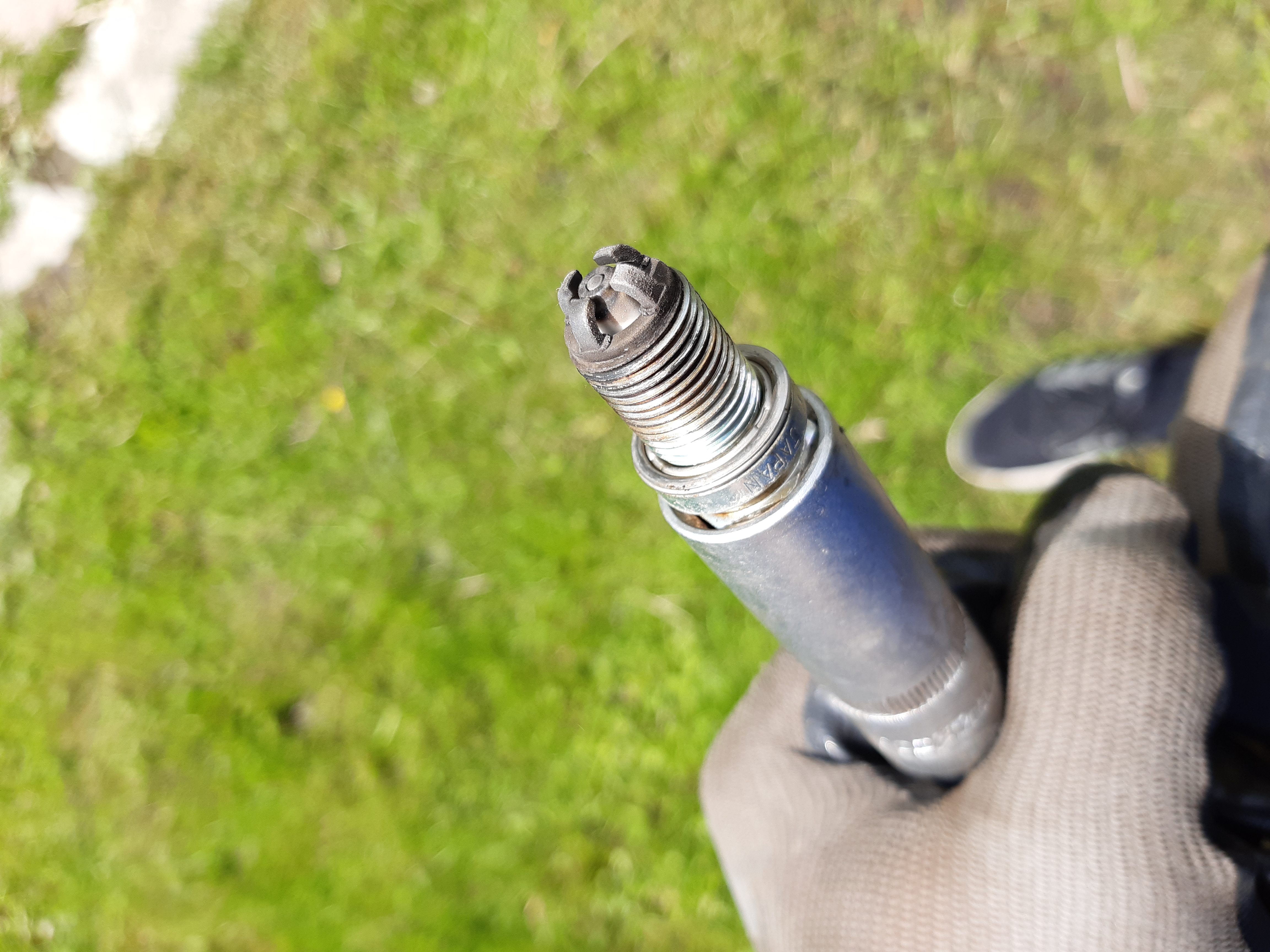

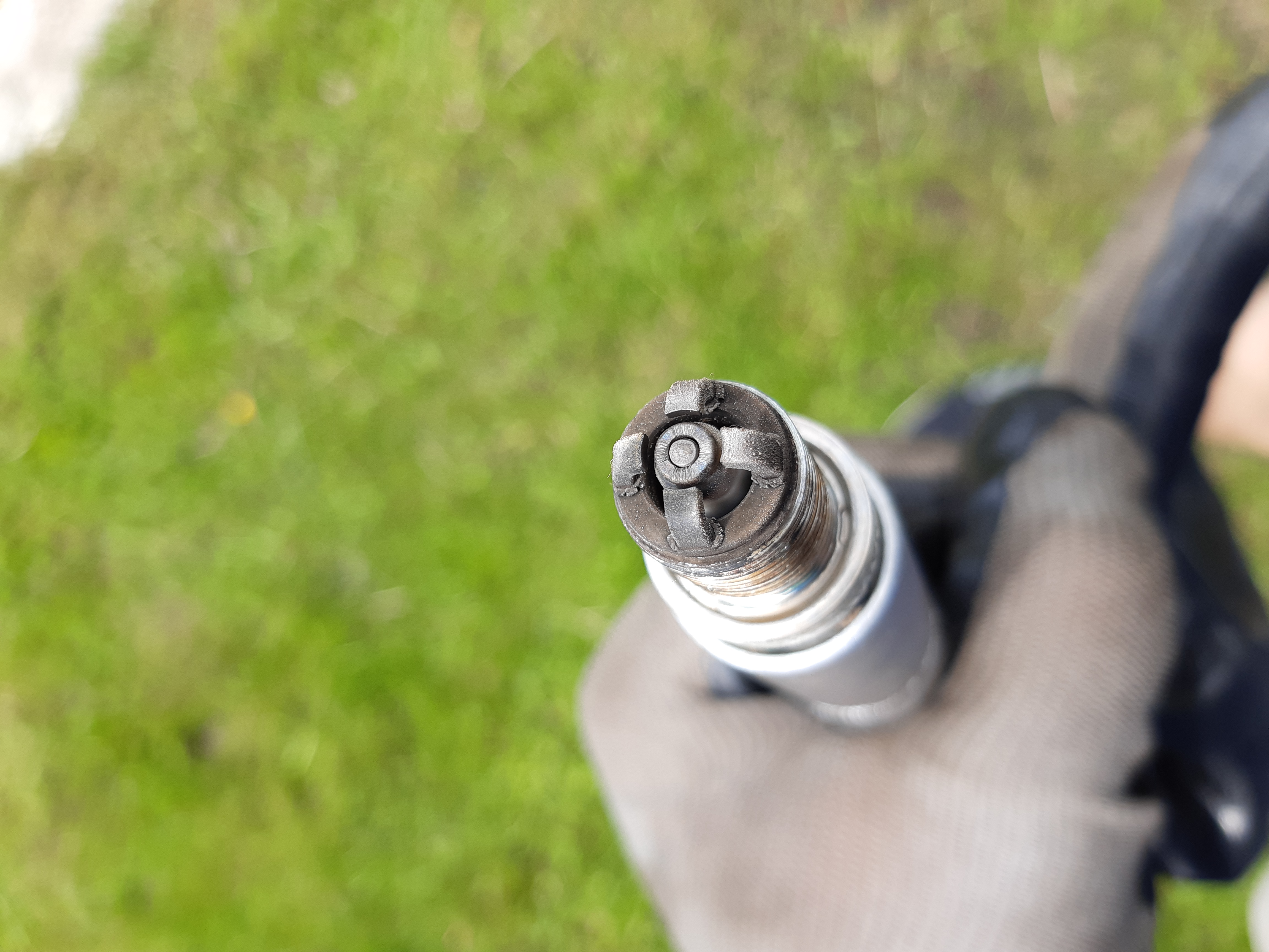

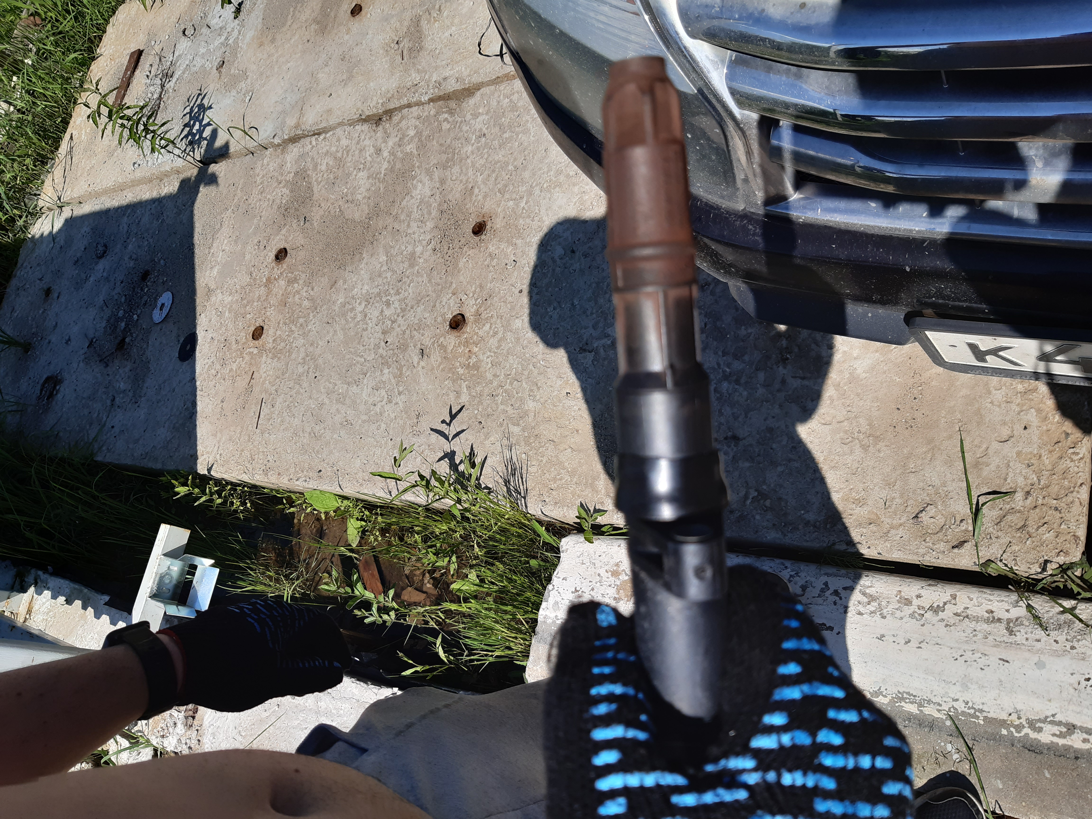

Отчитываюсь по замене свечей!
Денег на покупку декоративной крышки не нашлось, но авторусь принимает кредитки, поэтому все таки попробовать и купить газовые свечи NGK x8 BKR6EQUP, комплект 2700 деревянных.
При замене выкрученные свечи чувствуют себя отлично, пойдут в запас к зиме.
На фотках эти самые NGK, выкрученные свечи, ну и для сравнения попалась в гараже свеча с duratec 2.0 (в 2014 году они шли по 350 за шт.).
P.S. дополнительные уплотнители колодцев от АвтоВАЗа работают, третий цилиндр до кучи уплотнен фумлентой - все огонь.
Прошло больше года и порядка 25 тыкм. на свечах. Пока не ясно когда их менять.

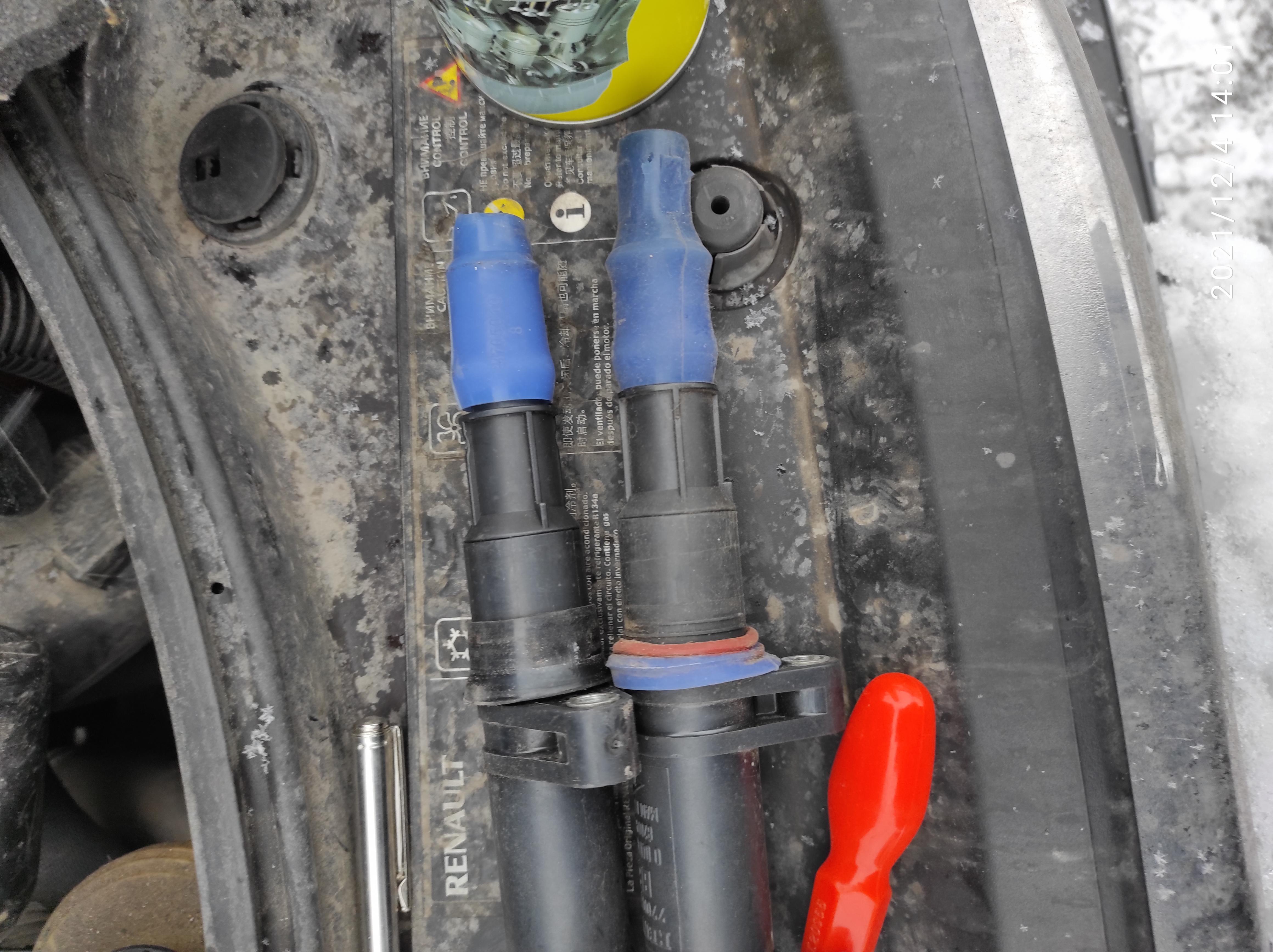

Тюнинговые наконечники - по 5 л.с. на горшок. - НЕ СТОЯТ они того!!!

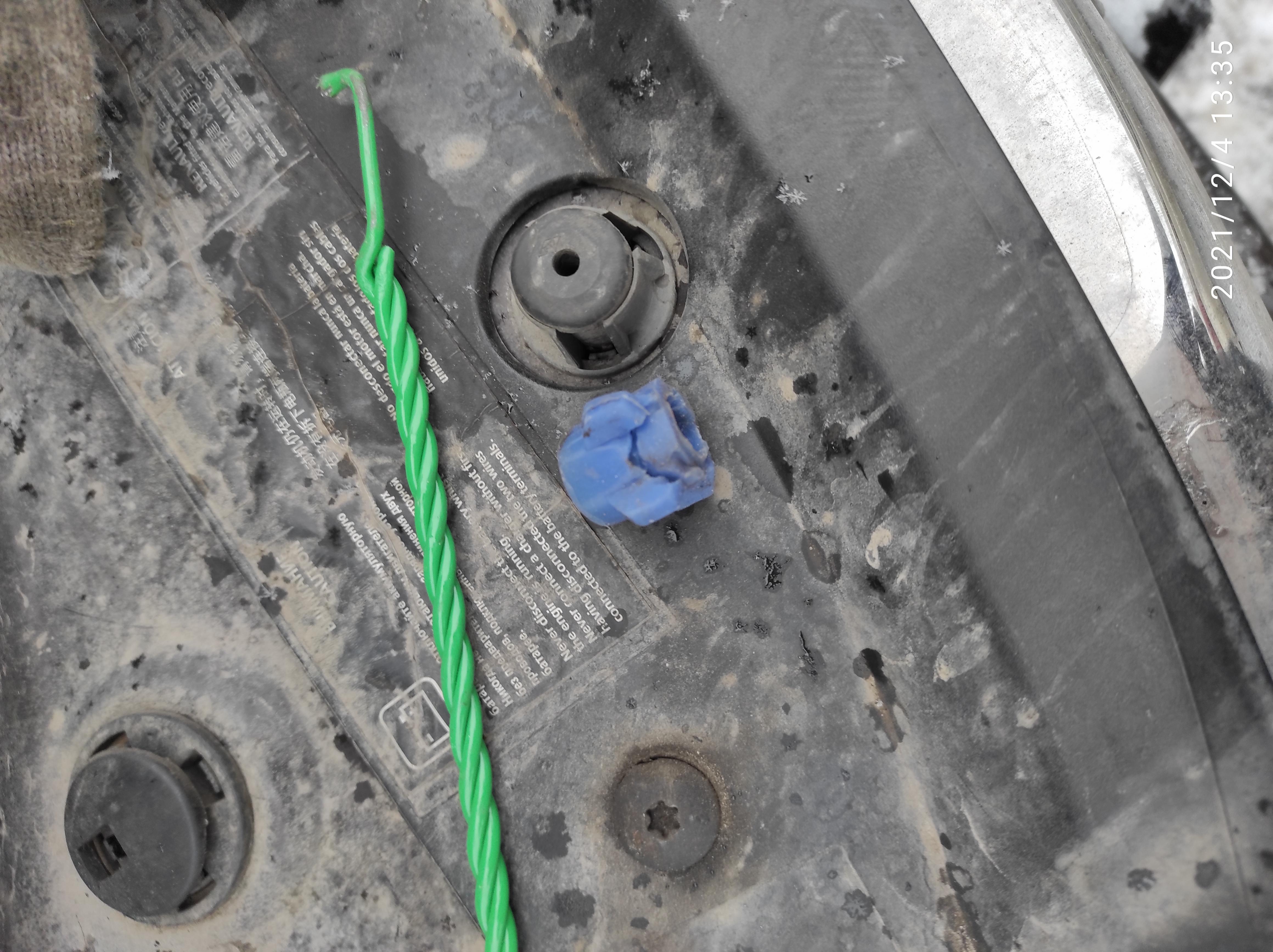

Получил такую прелесть на фото при вынимании катушки 4-го цилинтра (который ближе к приводу ГРМ). Если б не сачок из зоомагазина, встрял бы я надолго. Вкрутил из запаса обычные свечи Denso, на укороченном наконечнике получил пропуски зажигания, на пробу заказал наконечник STC0902 от СТАРВОЛЬТ на пробу.
НА мой взгляд - основная проблема полиуретановых наконечников от ВАЗа - их крестик на кончике, он дополнительно прикипает к краям колодца и мешает выйти наконечнику, плюс потом мешает свечной головке. Срезал этот крестик у всех наконечников.

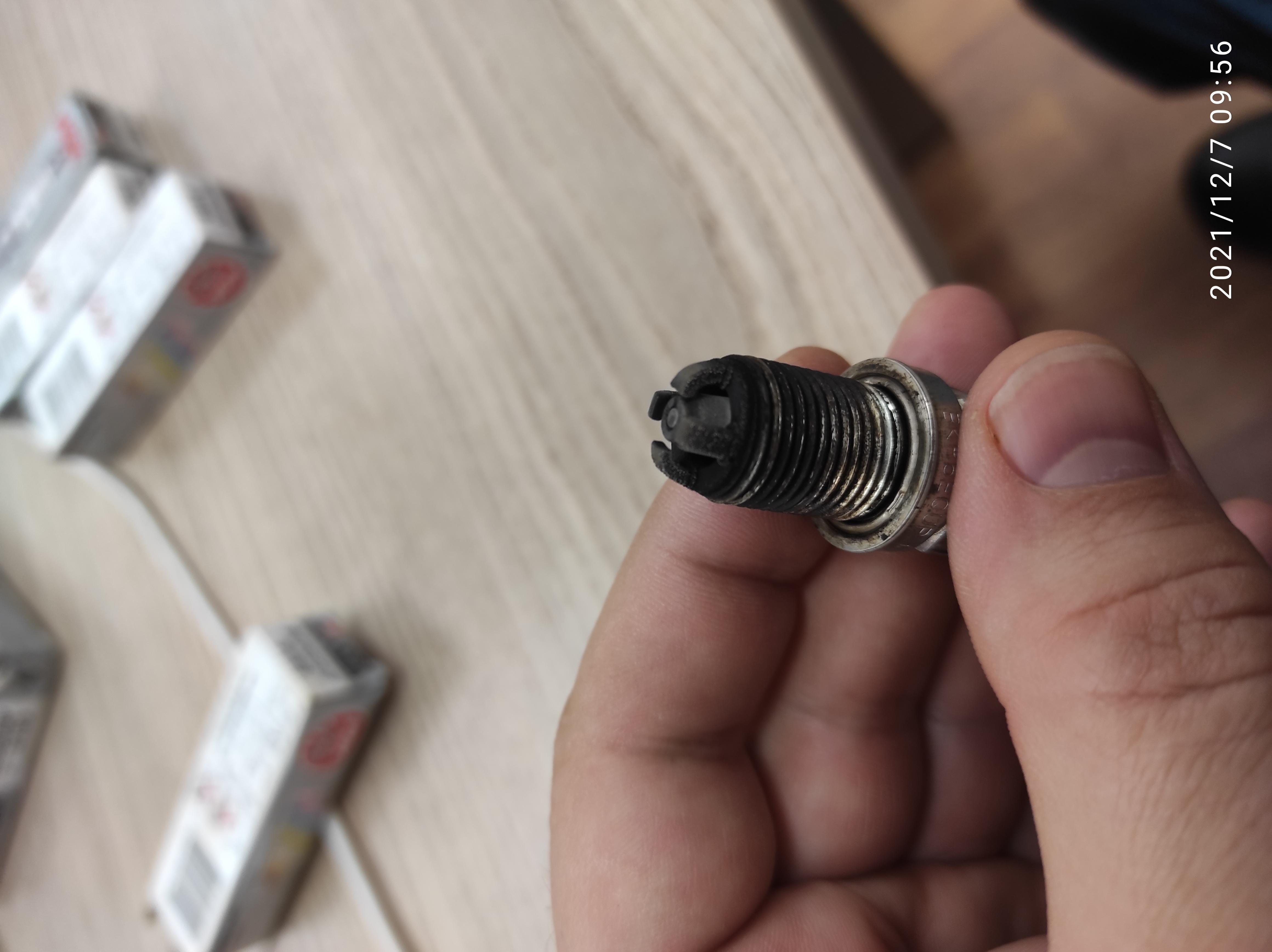

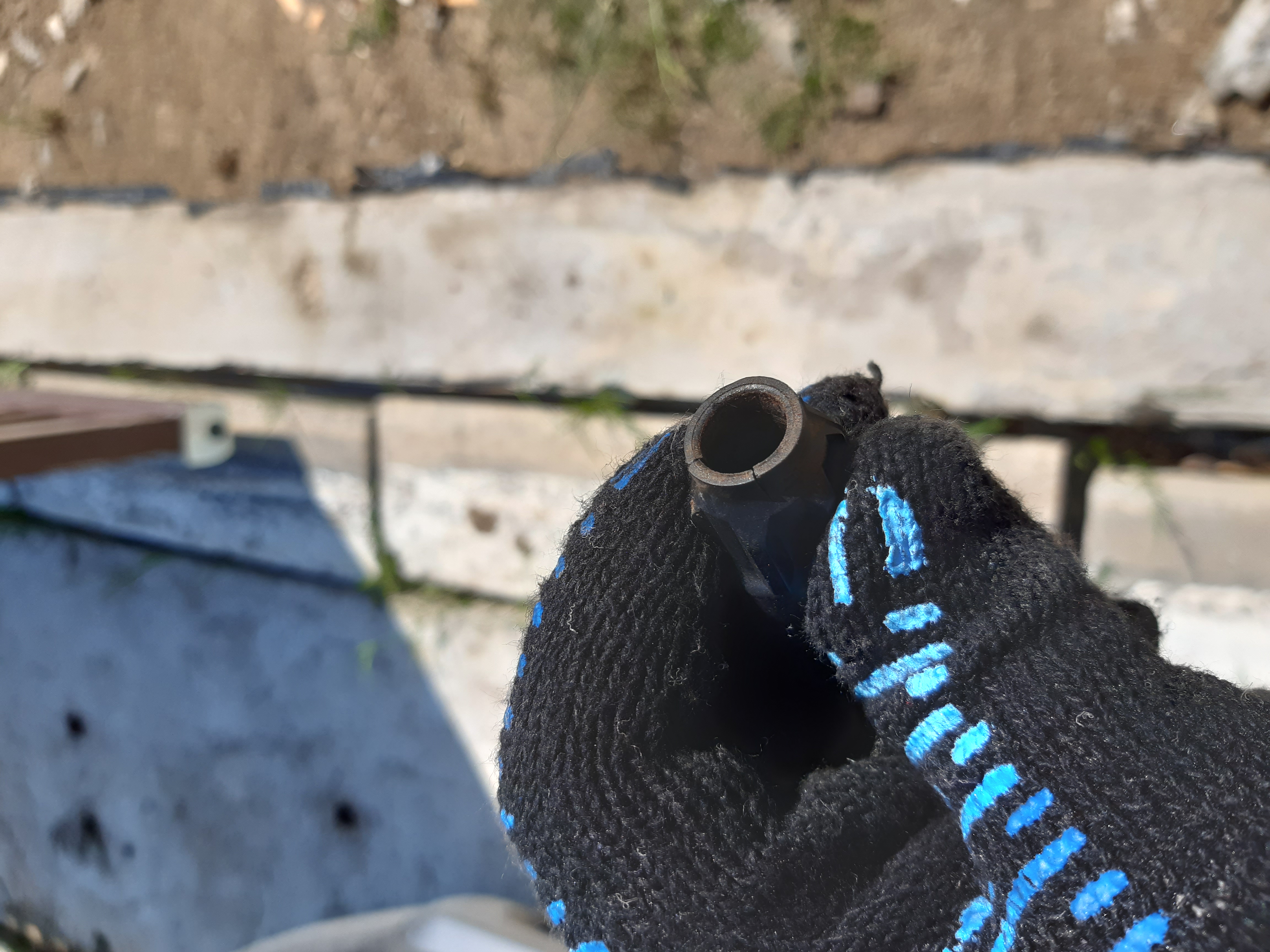

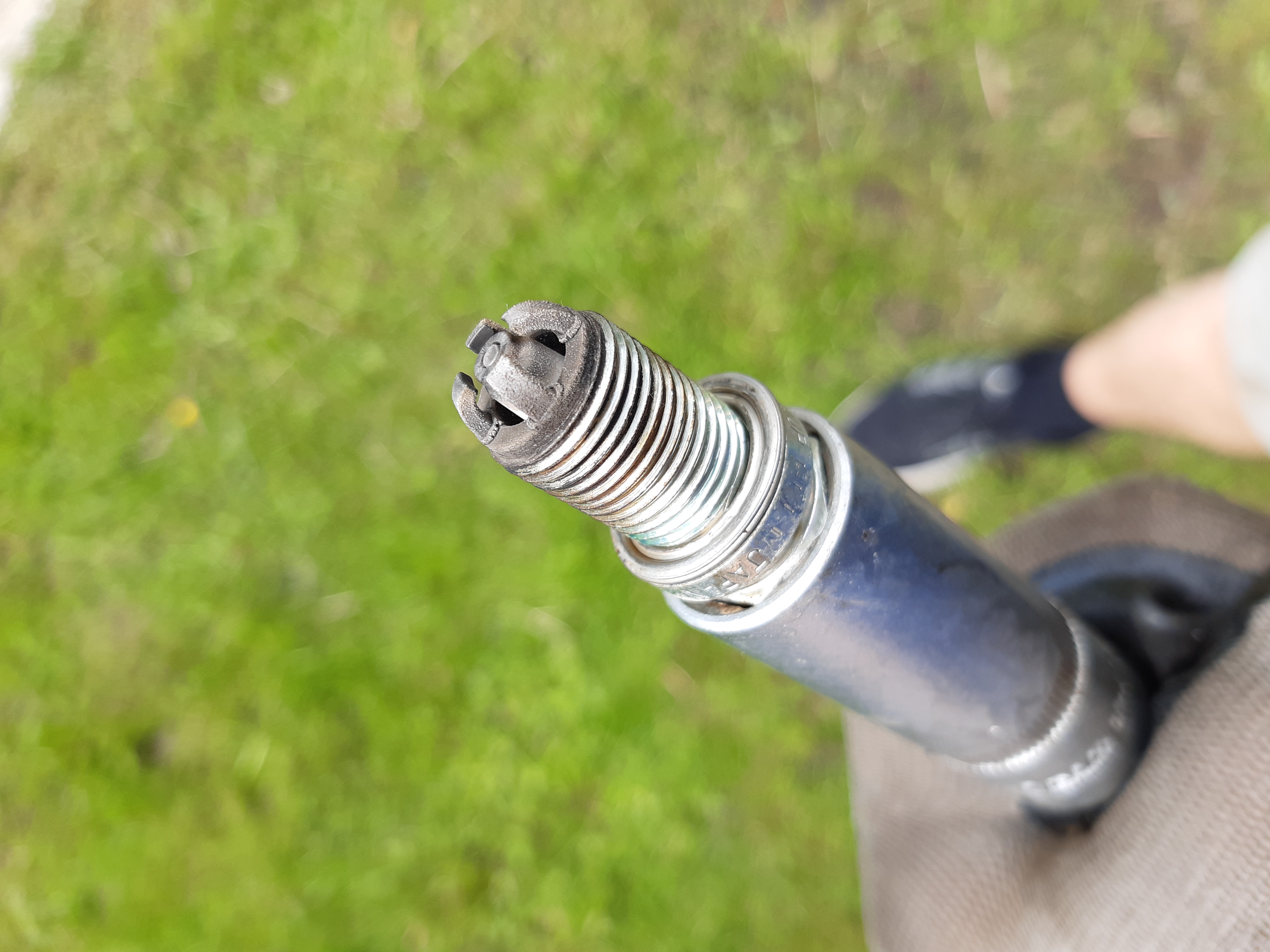

Продолжаем отчет по свечам NGK x8 BKR6EQUP за 37 тыкм, в основном на газу:
- проблем с искрой нет (поменял в диагностических целях, в итоге виноват ГБО редуктор - начал травить, от чего плохой пуск в холода начался);
- по расходу тоже все неплохо, в 13 л газа/100 км при нормальном трафике удавалось укладываться;
- поставленные взамен обычные denso по ощущениям похуже (наблюдения пока продолжаются);
- на изоляторе виден износ от искры, центральный электрод подизносился, но работают. вот бы их на стенд отправить.
Ну и фото состяния свечей NGK x8 BKR6EQUP новые (фото 3), 20 тыкм (фото 1,2) и 37 тыкм (фото 4).

Сообщение от михаил анатольевич Посмотреть сообщение
Подскажите, в чем принципиальное отличие NGK BKR6E от BRK6EZ? Первых я вообще не нашел при подборе для двигла 2литра,выползают только вторые.
У BRK6EZ центральный электрод потолще.
Sane на форуме   Вверх Ответить с цитированием
Старый 18.03.2022, 15:56   #680
михаил анатольевич
Аватар для михаил анатольевич
Имя: Михаил
Регистрация: 19.05.2015
Авто: Duster Ф1 Privilege 2.0 4х4 F4R
Сообщений: 100
михаил анатольевич
Вобщем купил сегодня денсо к20тт в автодоке.Были в наличии в офисе по старой цене,что очень порадовало.С виду вроде оригинал,даже надпись денсо и тт в точку.В магазе сразу проверил сопротивление.От 4,55 до 5 ком
ID:	93241   Нажмите на изображение для увеличения
ID:	93242   Нажмите на изображение для увеличения
ID:	93243   Нажмите на изображение для увеличения
