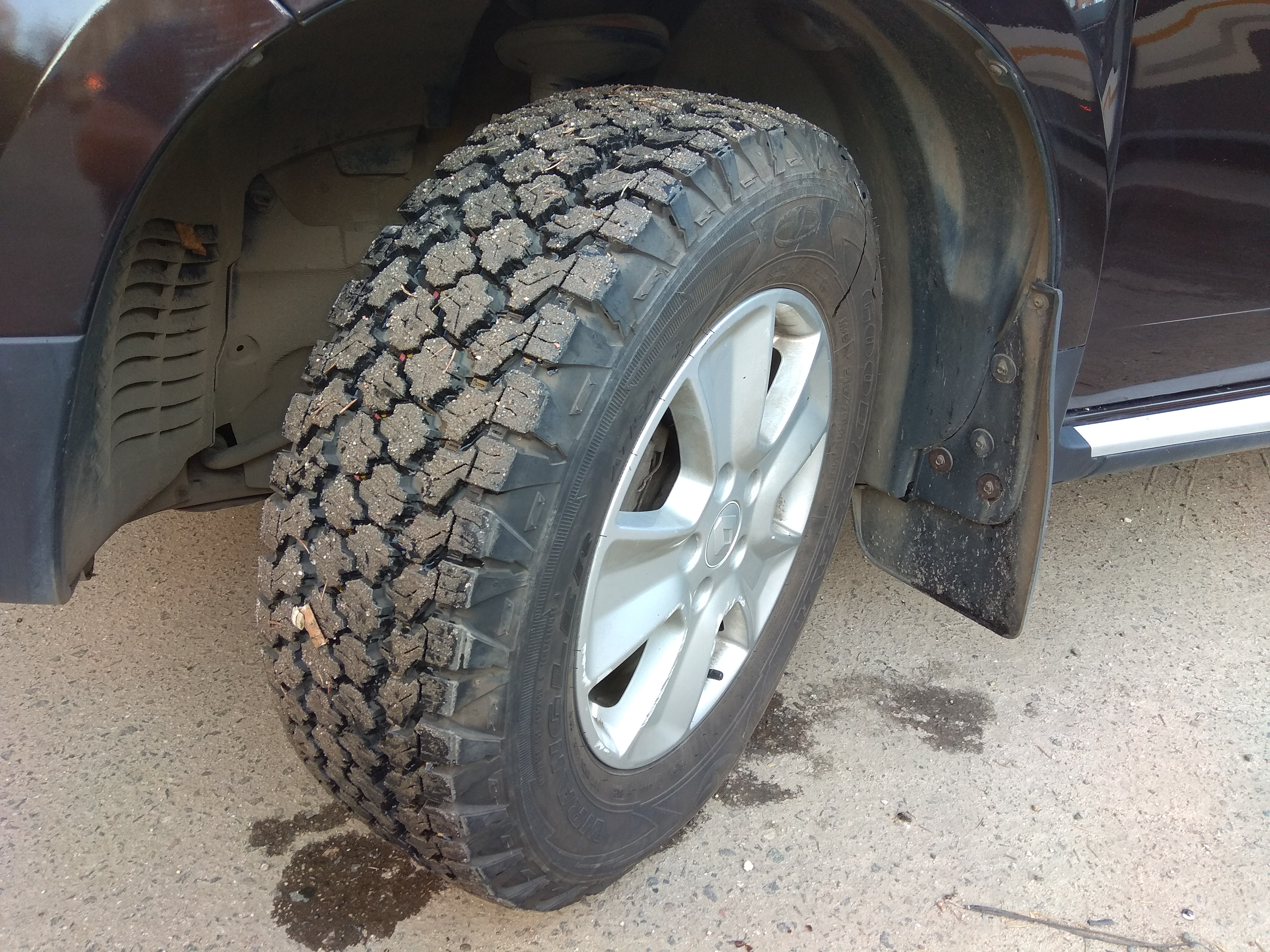

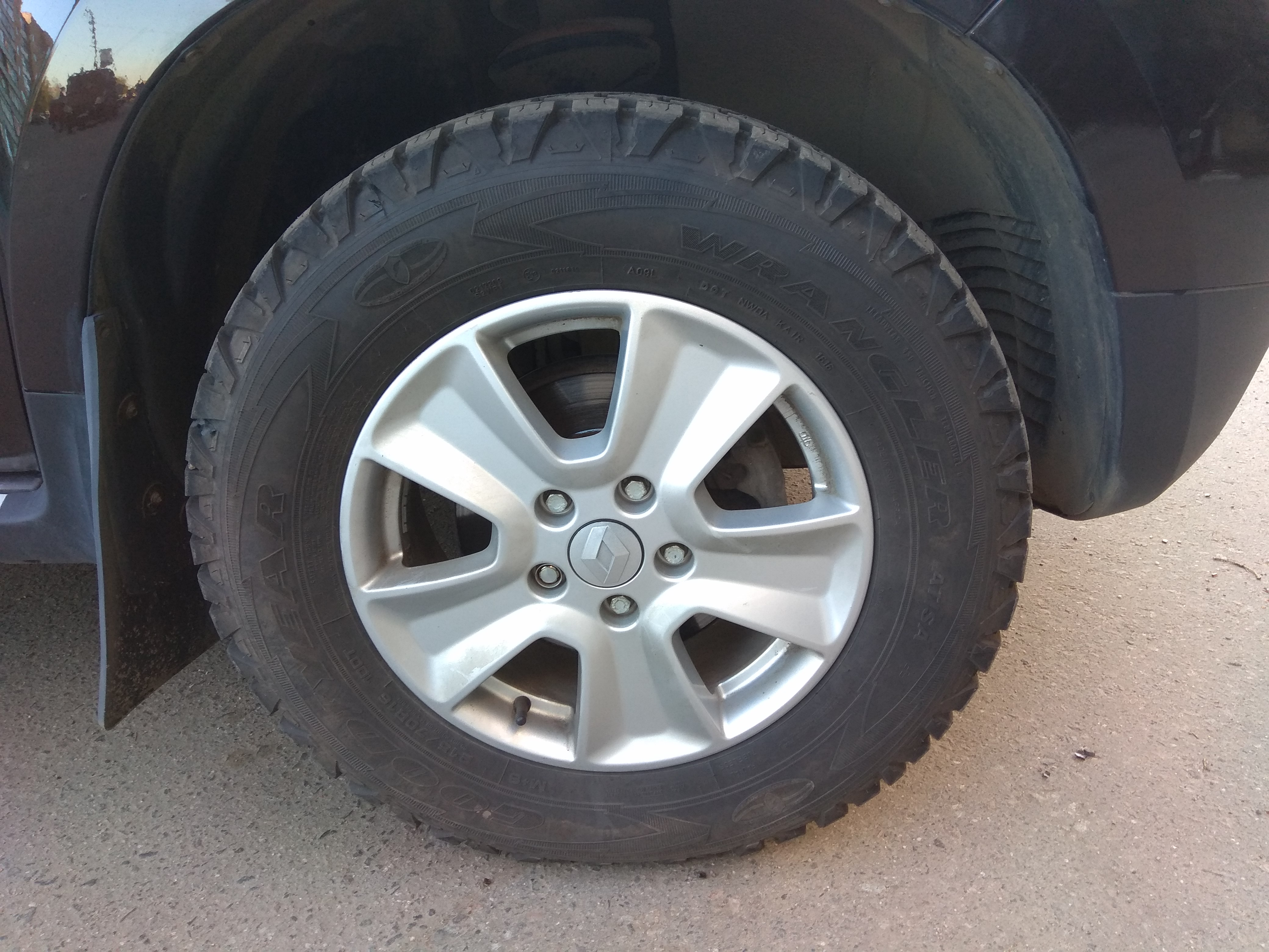

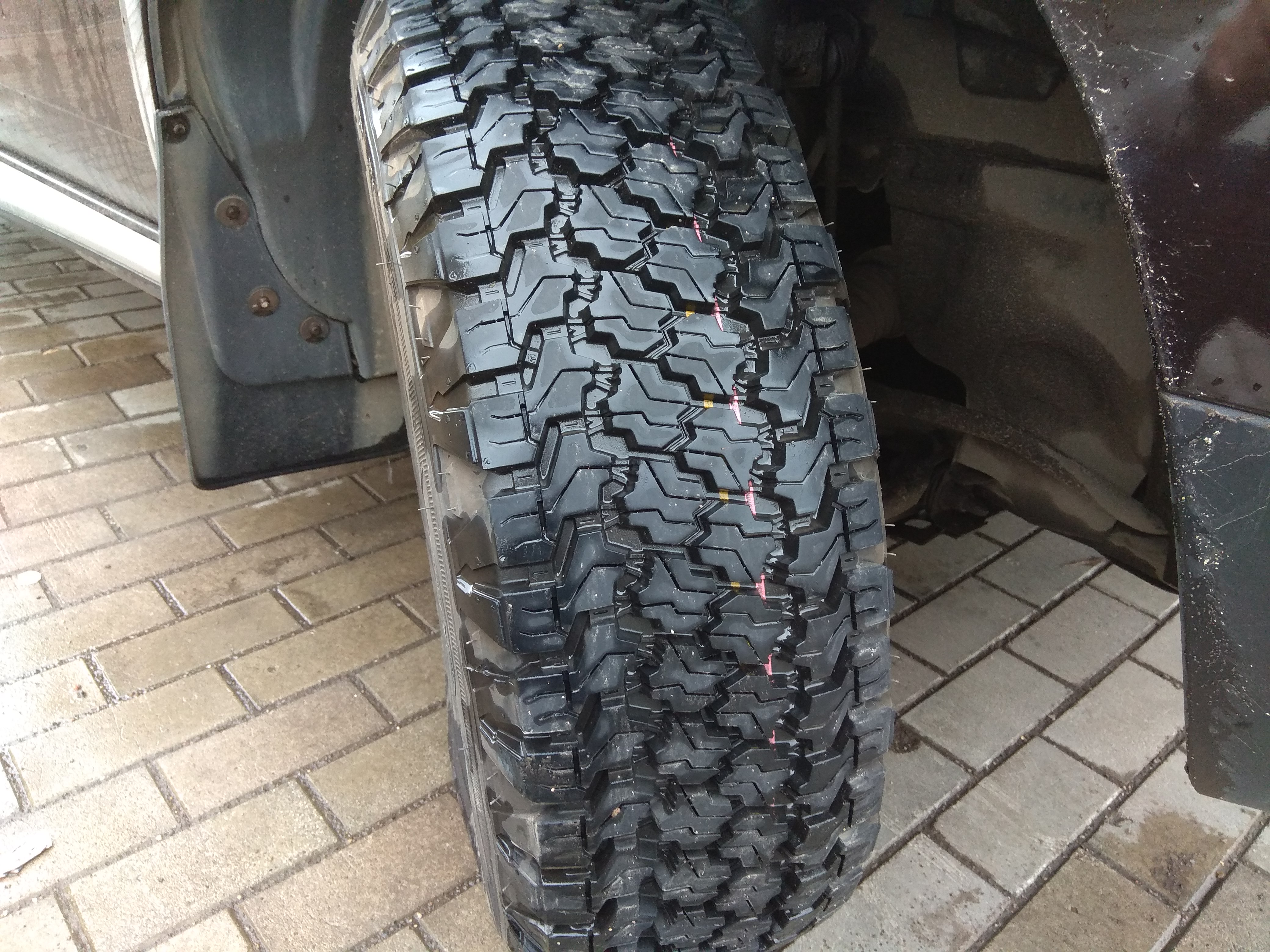

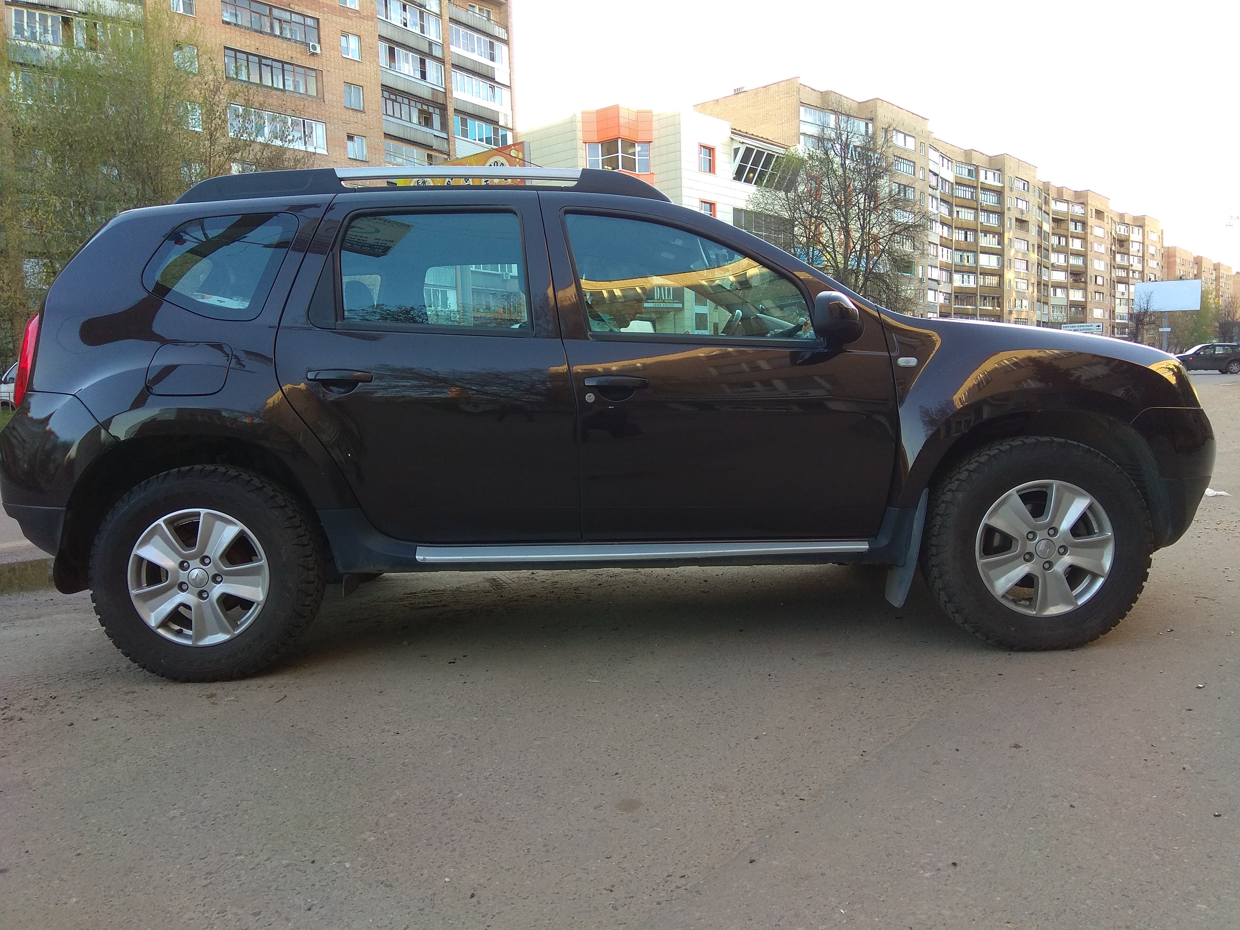

Добавлю свои 5 копеек про АТ.
Пол зимы ломал голову, что взять на смену скатанному амтелу за 60 тыкм. (суммарный 95). В итоге с опаской шума взял Goodyear Wrangler 215/70r16 комплект за 22 т. р. Хотел йеку, но не было в магазинах в январе-феврале.
В общем за 1500 км могу сказать, отзывы не врут - не шумит, не больше амтела в любом случае, при этом это совсем не амтел на проселке! В грязь нырял - подмосковный суглинок в поле после дождя. По трассе скатался в Брянск.
На этой Размерности диапазон комфортной скорости вырос до 125 (был 115-118), дальше двигатель рычать начинает (коробка АТ), спидометр привирать стал только на 3 км/ч. Аквапланирования чрезмерного не отмечено.
Вобщем пока впечатления положительные.
Из минусов: сильно чувствует колейность (сход-развал штатный и сделан в день переобувки).
ID:	77342   Нажмите на изображение для увеличения
ID:	77343   Нажмите на изображение для увеличения
ID:	77344   Нажмите на изображение для увеличения
Последний раз редактировалось KOSH; 04.05.2018 в 21:03. Причина: Добавил фото
