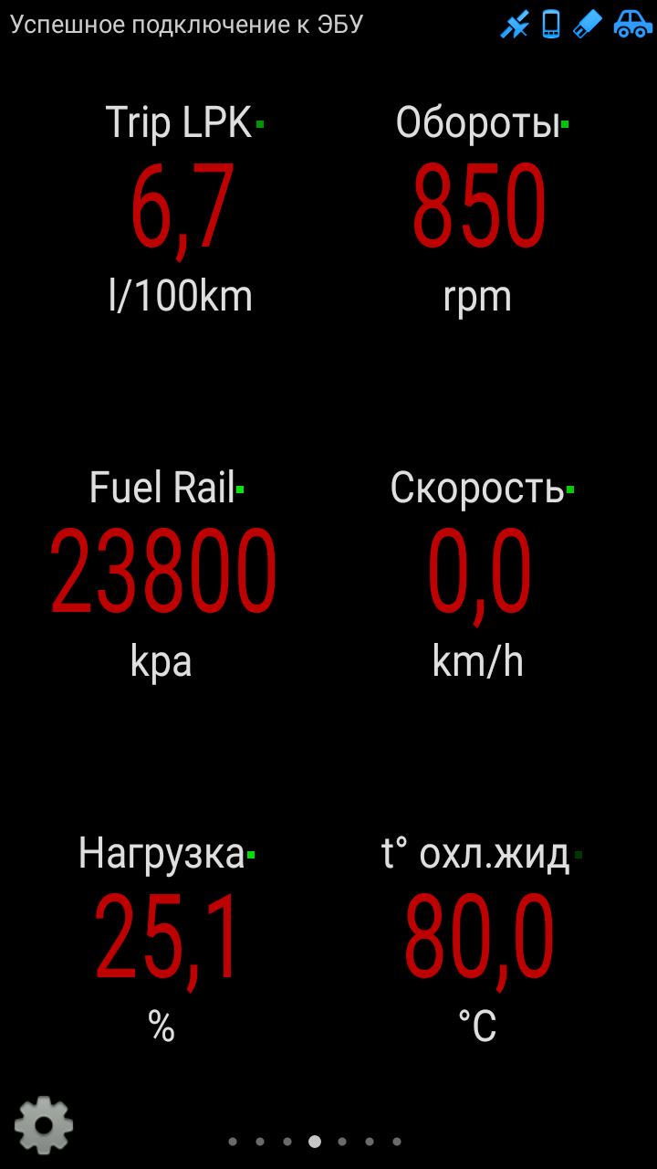

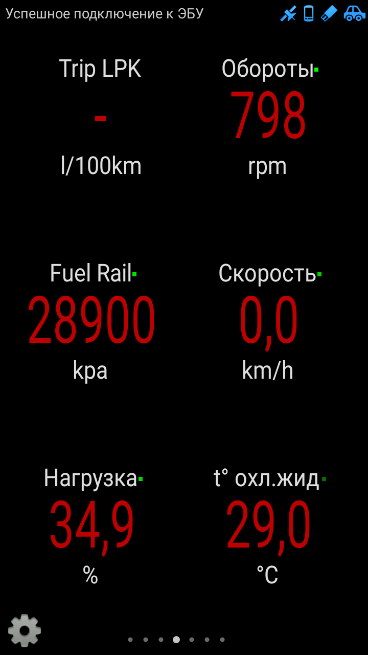

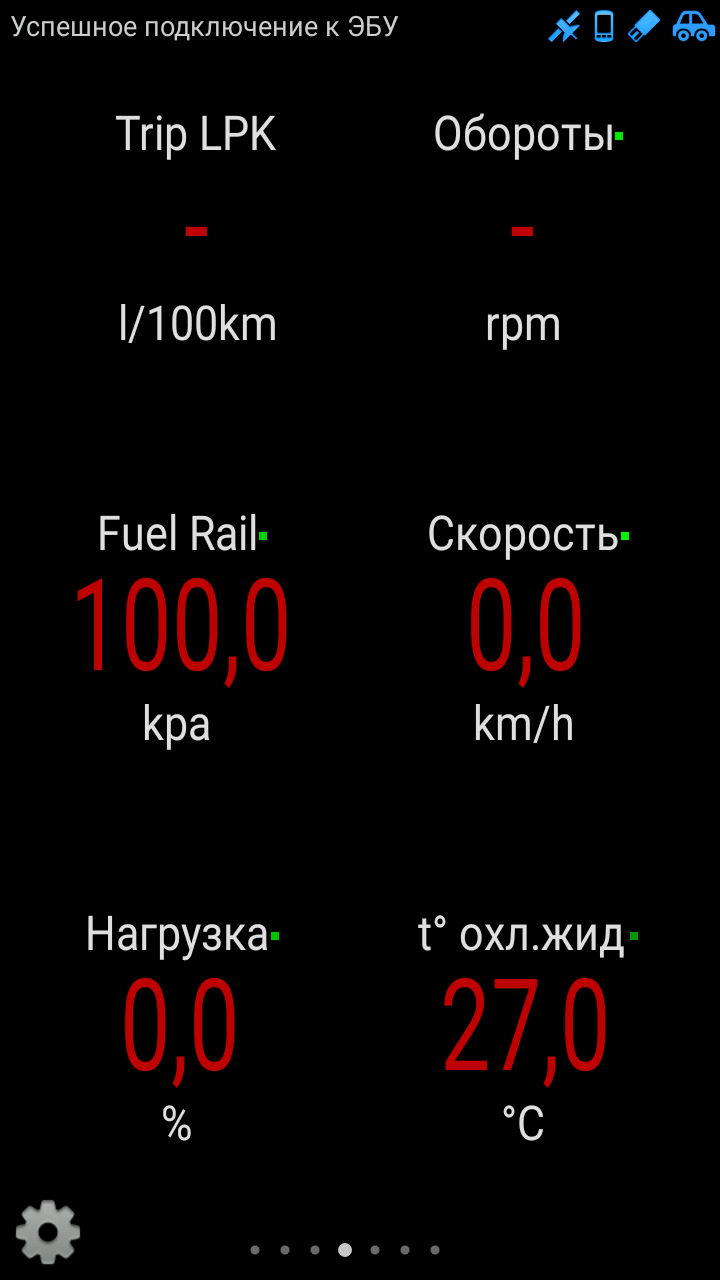

Ещё скрины:
До запуска
Сразу после запуска
Двигатель прогрет
ID:	62922   Нажмите на изображение для увеличения
ID:	62923   Нажмите на изображение для увеличения

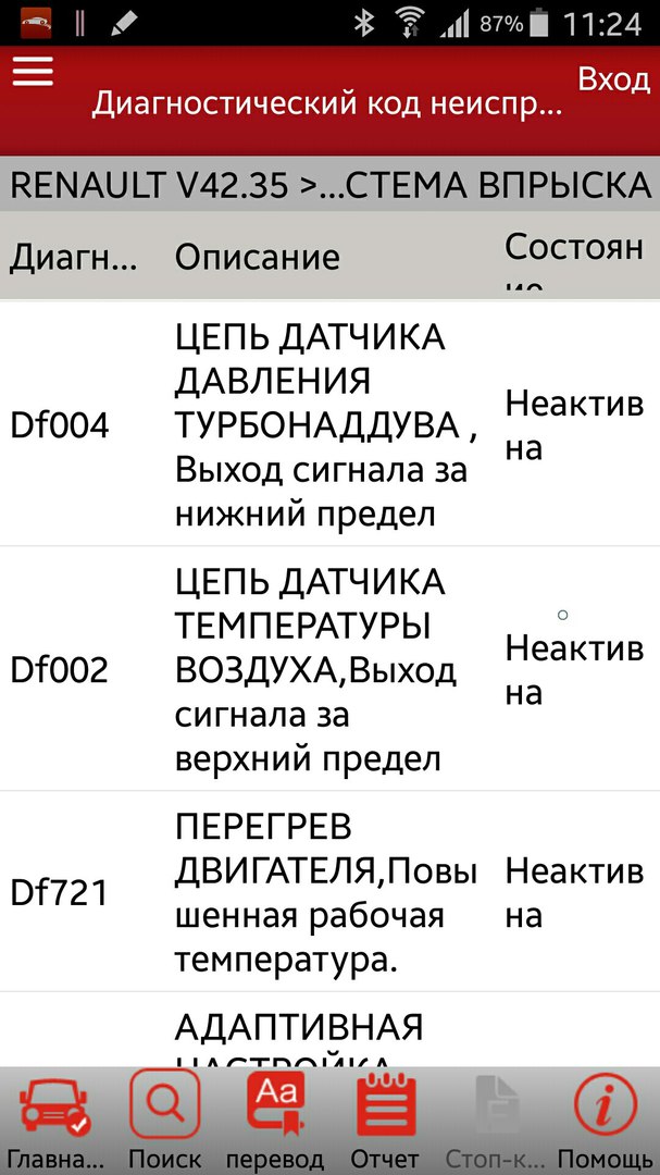

тем не менее у меня показало ошибку в работе турбины. и если в штатном режиме под низкой нагрузкой турбина не справляется. то если под чипом любое изменение в давлении турбины может привести к неприятным последствиям ИМХО. Расход как правило зависит еще и от манеры вождения, хотя тоже слышал от чипа он снижается но не факт. С эластичностью согласен! Я бы с радостью прочиповался, но вот с такой ошибкой ранее замеченной как у меня, нежелательно делать чип-тюнинг.

У меня тоже была ошибка по турбине, но исключительно из за датчика давления. Я логировал его показания, он в какой то момент просто зависал на определенных значениях, при этом машина в динамике ничего не теряла, т.е турбина как дула так и дует. Прошло после отжига по трассе 160км/ч и 10км езды.

Ошибок у меня много было. В системе турбонаддува все идет комплексом. Так как загоралась так называемая "спиралька" .Утечки в выхлопной системе. Утечки в системе рециркуляции отработавших газов (EGR).
Этот клапан перенаправляет малую часть отработавших газов назад во впуск и он снижает макс температуру горения топлива. Клапан EGR закрывается на холостом ходу иначе это может привести к неустойчивости и при пиковой мощности когда добавление отработавших газов вызовет потерю динамики.
В моем случае скорее всего клапан EGR мог закоксоваться. Это и повлияло на работу турбокомпрессора.
Неисправный клапан EGR может вызвать чрезмерное отложение сажи кокса на турбинной стороне турбокомпрессора. Да и как сказал на впускном. Вообщем я не просто так его глушу да и если он посыпется раньше времени то я попаду в копеечку((
