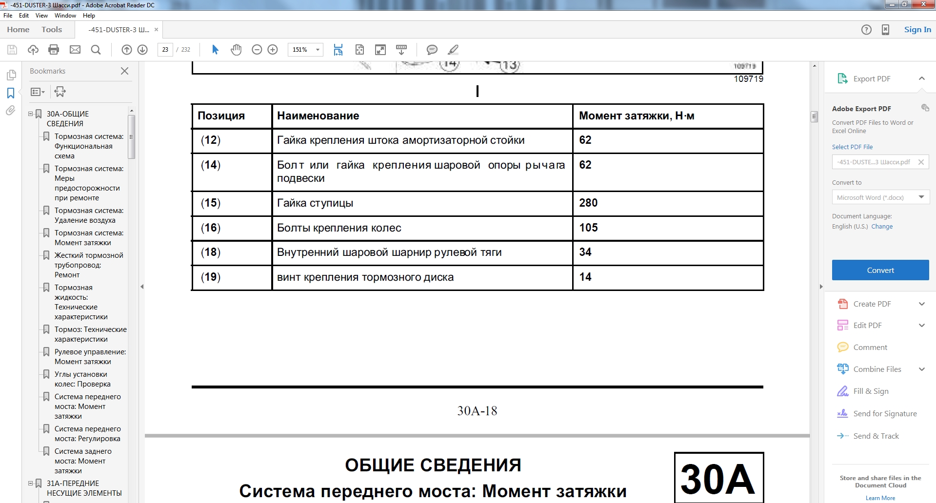

Борян
Аватар для Борян
Имя: Борис
Регистрация: 19.10.2014
Адрес: Москва ЮВАО
Авто: Privilege 1.5 dci 4x4 ESP орешек дорестайл
Сообщений: 185
Борян
...болты от души затягиваю....
А это зря, у каждого болтика есть определенный момент затяжки, в том числе колёсных, в мануле прописаны моменты
