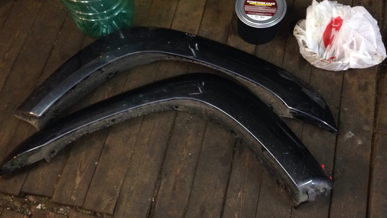

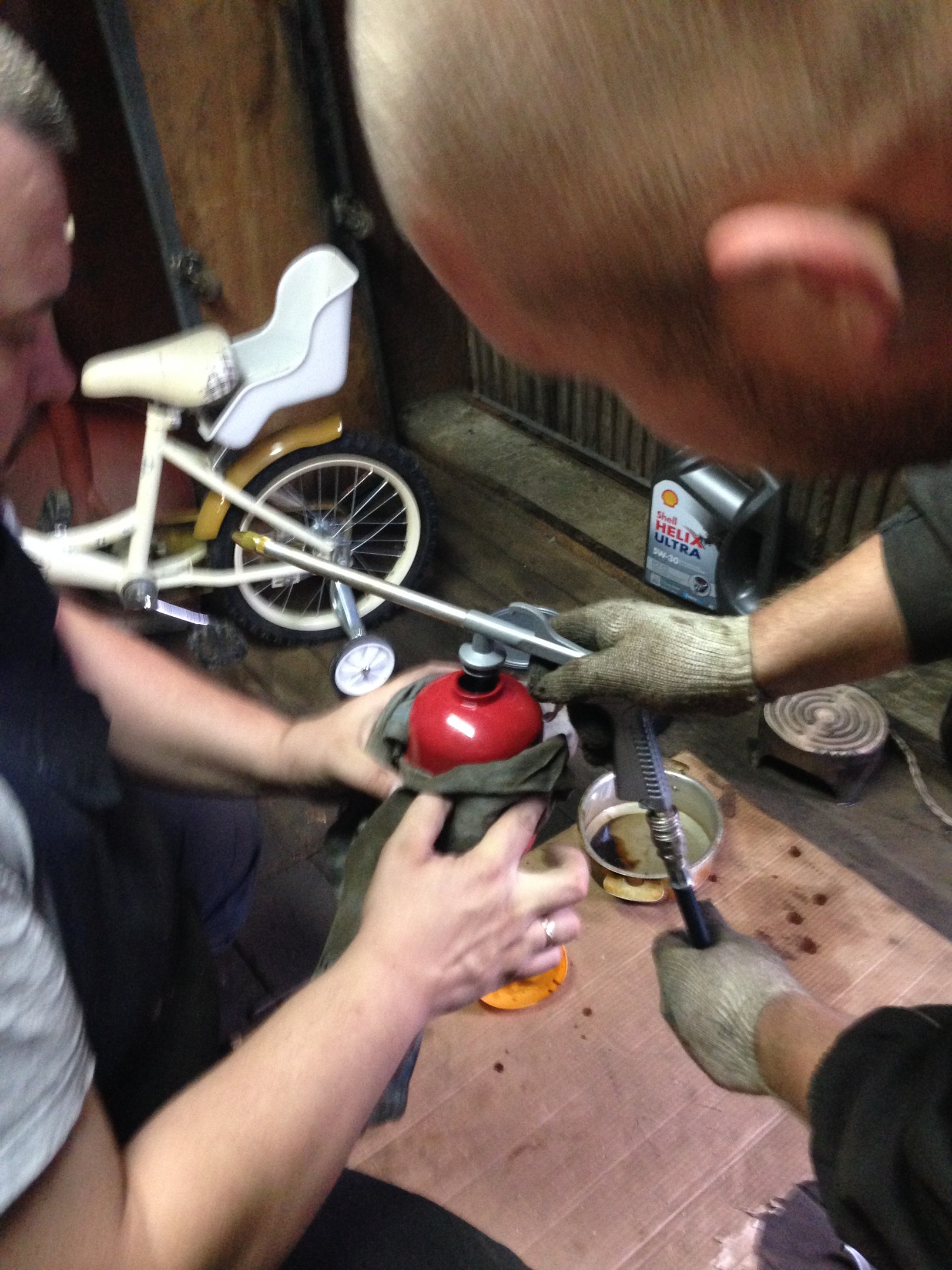

Сегодня с ребятами сделал антикор под накладками на крылья, подкрылков и порогов. Пушсало, отработка, бензин, мовиль. - https://youtu.be/vI42q0BJYIw

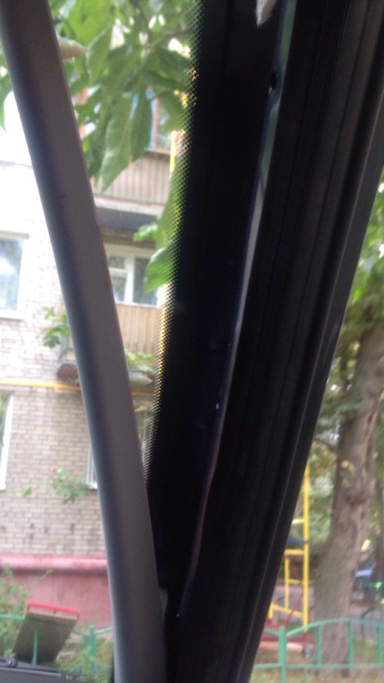

Вдоль окон ребята посоветовали пройтись этим средством вокруг стекла, которые вклеены и под резинкой.

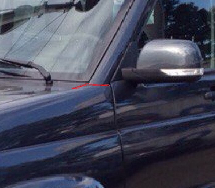

Сегодня прошёлся Раст Стопом по передним стойкам лобового стекла и над лобовым стеклом.

Пушсало очень хорошо именно с нигролом тап15. Нигрол имеет какие то фракции в себе въедающиеся в металл потом хрен отмоешь. Себе в своё время на пятёрку жигулей залил эту смесь в пороги и двери изнутри и снизу днища. Лет через семь сосед новый владелец попал на ней в аварию. Так кузовщики плевались что все перемазались при выправлении и были удивлены чистотой металла, ржавчины в местах обработки не было, а когда погнал на покраску то в печке весь пол засрался вытекшим пушсалом. Потом ржали между собой по этому поводу. Мовиль внутри дверей со временем высохнит. После шумки надо было тем же горячим пушсалом промазать и это будет вечно.

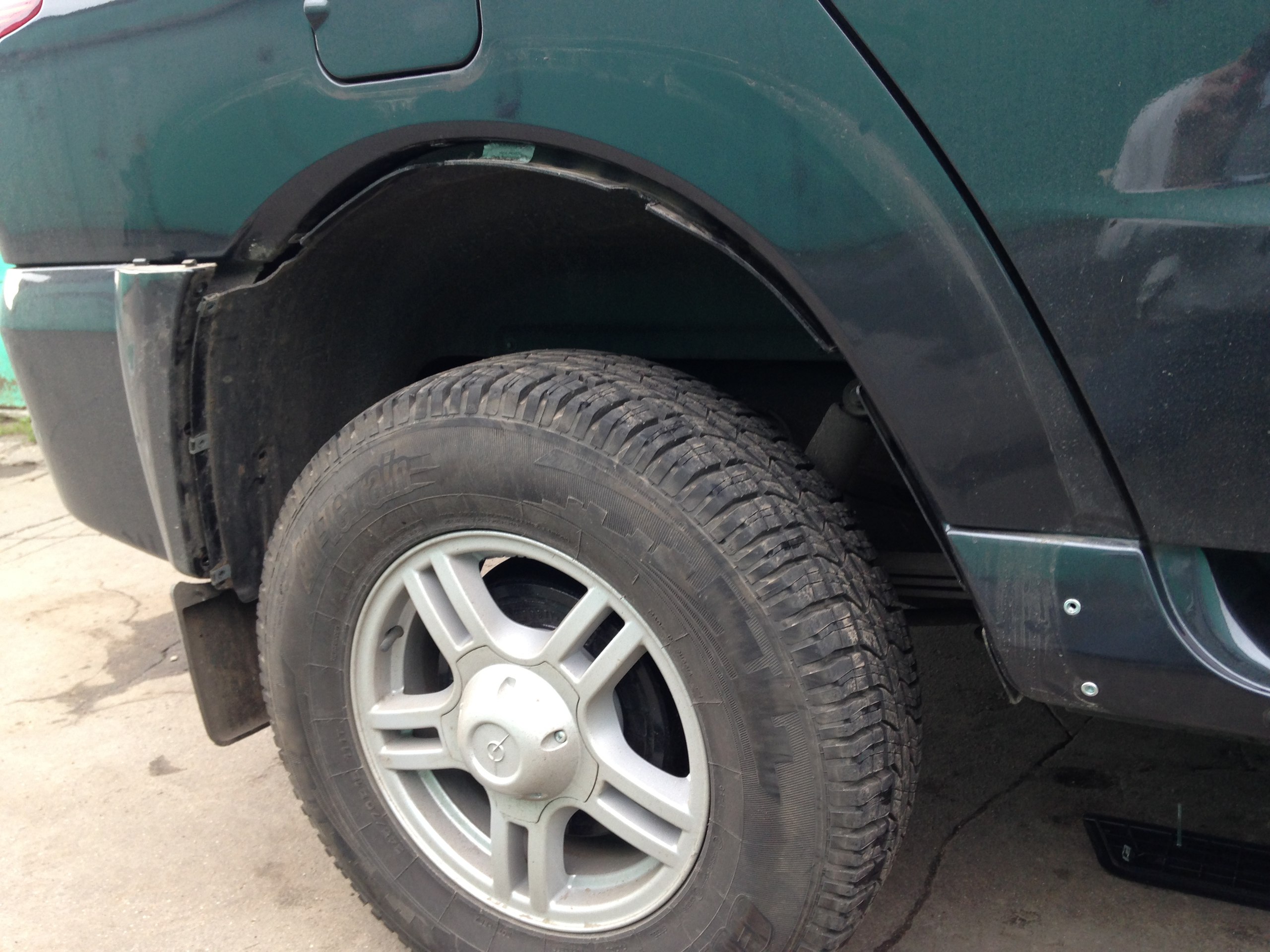

Вот это самое то. Всё хочу спросить , изнутри крылья мазали пушсалом?. Если нет то я бы внутреннию отбортовку крыльев с начала заполнил авто пластилином , а потом по верху прямо кистью захреначил пушсалом всю внутреннию поверхность крыльев с заливанием всяких стыков. Конечно перемазался бы, зато оно того стоит. Теперь смело туда можно не заглядывать. С удовольствием наблюдаю за Вашим усовершенствованием патрика. Потом он вам спасибо скажет.

Под накладкой передней намазывали и задние прошлись.
Ещё здесь Раст Стопом пролил, между стойкой, крылом и капотом.
И коль снял резинку в багажнике, ещё там залил немного пушсала. Использовал компрессор, пистолет и в качестве бочка ёмкость из-под PRIM

Так вы антикор на данном авто делаете скорее для успокоения совести,я делал с полной разборкой сам и обновлял раз в 2года( осмотр после зимы постоянно), Только так у вас через 7 лет не будет у вас ржавое ведро . Все что залито на заводе включая днище надо убирать , под ним или ржавчина или голый металл. Крышу смотрели? А там кривые сварные швы. Всю шумку с завода надо отодрать, убрать ржавчину покрасить , а уж только потом проливать. Расширители на крыльях надо сажать на клей для стекол, иначе протрет до метала краску. Пуш сало это утечет летом, надо искать у военных(оно рубиться топором), я брал трассовую смазку + мазут+ мовиль, все греешь и заливаешь, на все авто ушло где то 20литров, Салон заливаешь если нет ржавчины воском для внутренних полостей, пол полимерная мастика мовиль и сверху шумку с феном раскладываешь, вонять будет 2 дня. На раме краска отваливается , надо все снимать и заливать мастикой( номер надо обязательно покрыть), днище, подкрылки, пороги динетрол, лучше кистью , просушивая каждый слой. Будут вопросы спешивайте отвечу, по всем вопросам.
