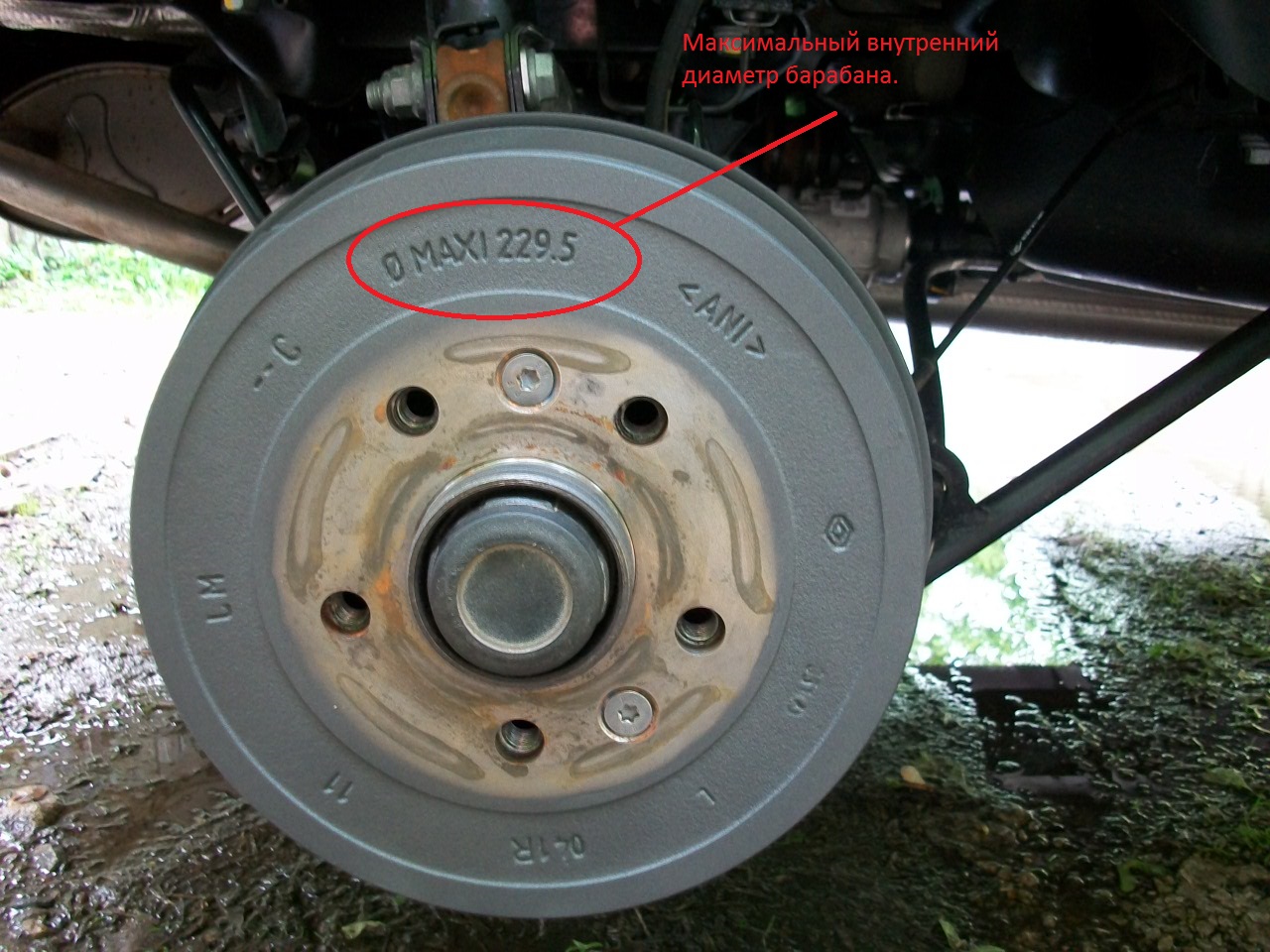

Фото тормозных колодок со снятым барабаном 2л(4х4). http://duster-clubs.ru/forum/showpos...39&postcount=3

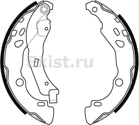

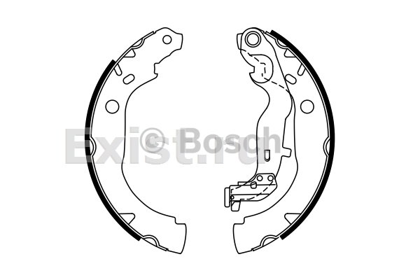

Фото колодок. пробег 15т. км.

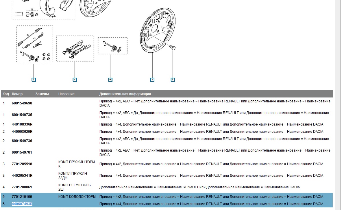

Коды колодок для 4х2.
*****Код колодок 4х4.
Renault 4406 074 93R
Bosch 0986487774
NIBK FN0673
Колодки 4*2 - от TRW код GS8780
Номера задних тормозных цилиндров / 4х4 /
левый TRW BWD355
правый TRW BWD356
Левый BOSCH 0986475987
Правый BOSCH 0986475988
левый LPR 5217
правый LPR 5218
