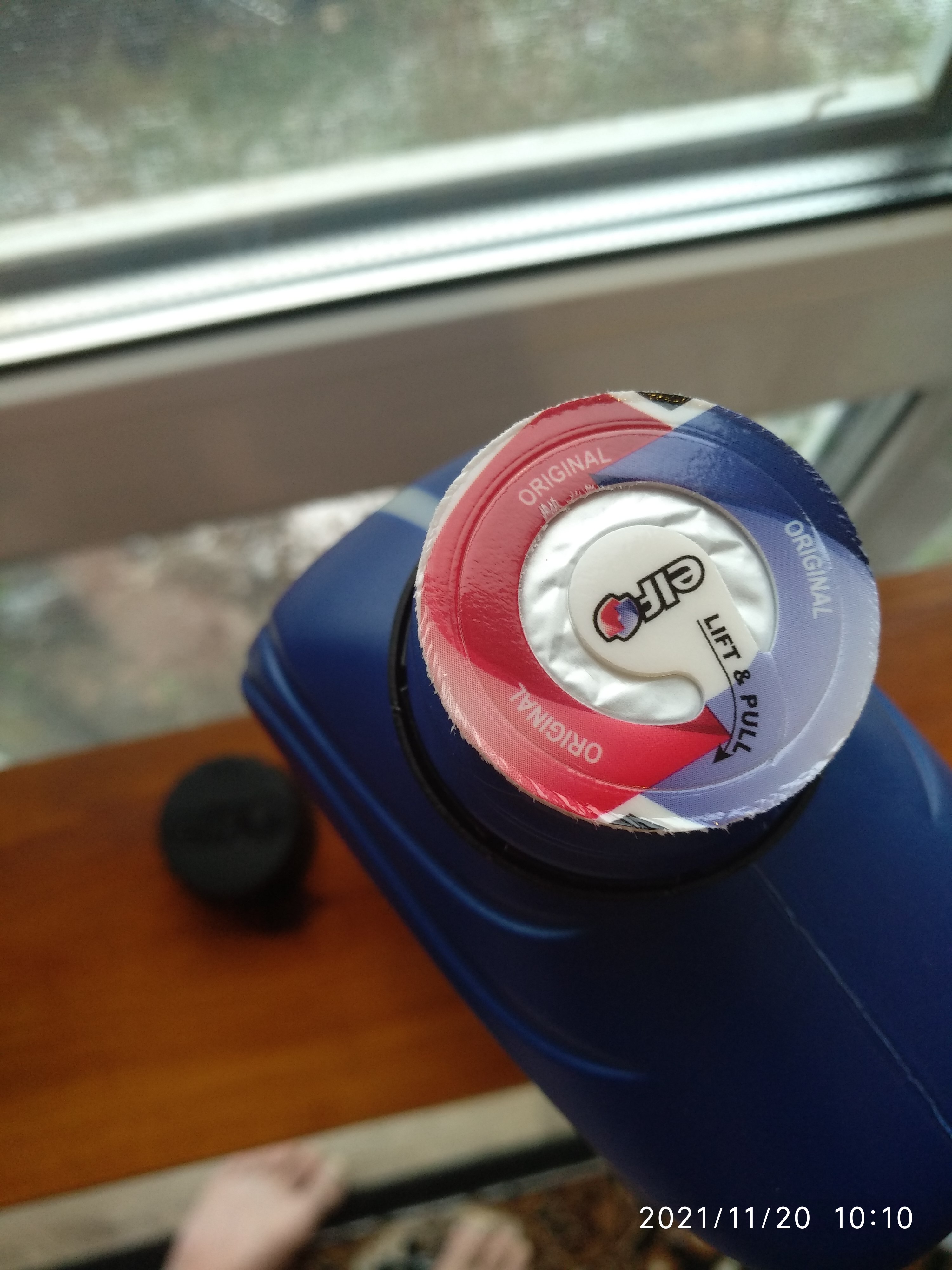

Какое лить понятно. Только что мы льём не известно. Купил в автод--- эльф. Теперь думаю заливать или нет. Смущает сама канистра, номер партии стирается легко пальцем. На второй страничке вместо KZ-KK страна.
ID:	92283   Нажмите на изображение для увеличения
ID:	92284   Нажмите на изображение для увеличения
ID:	92285   Нажмите на изображение для увеличения
ID:	92286   Нажмите на изображение для увеличения
