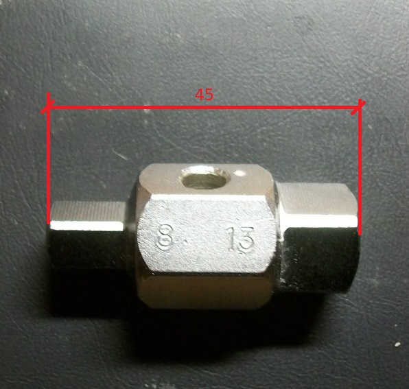

Подскажите, какой ключ нужен для сливных пробок?
Старый 15.06.2014, 20:29   #37

манул-68
КПП и раздатка- четырехгранник на 8;
Задний редуктор- шестигранник на 10;
манул-68 вне форума   Вверх Ответить с цитированием
Старый 15.06.2014, 21:32   #38
ХОЧУ
Аватар для ХОЧУ
Имя: Владимир.
Регистрация: 25.12.2012
Сообщений: 1,296
ХОЧУ ХОЧУ ХОЧУ ХОЧУ ХОЧУ ХОЧУ
У меня такой ключик. Купил в автозапчастях, в Коньково
ID:	29895   Нажмите на изображение для увеличения
ID:	29896   Нажмите на изображение для увеличения

Старый 15.06.2014, 21:46   #39
Сообщение от манул-68 Посмотреть сообщение
Желательно длинный, удобнее откручивать сквозь отверстие в подрамнике.
Старый 16.06.2014, 17:00   #40
Alek-han
Аватар для Alek-han
Адрес: Щекино-Тула
Авто: 2,0 4WD, Luxe
Сообщений: 492
Alek-han
Сегодня менял в угловом и заднем редукторе. Залил мотюль гир 300. В заднем редукторе пробки туго сидят. При пробеге 20000 родное масло в заднем редукторе светлое, в угловом - черное. В общей сложности залил 900 мл. : 250+650. Банка мотюля имеет удобный носик, поэтому заливать было удобно и никаких приспособлений не потребовалось.
Труднее всего было найти квадрат на 8 для пробки. В наших магазинах такого нет!! Пришлось точить из шестигранника.
На рабочем дастере меняли на такое же при пробеге 60000. Сейчас на нем 85000 и вроде все нормально, накат стал лучше, сальник не потеет.
