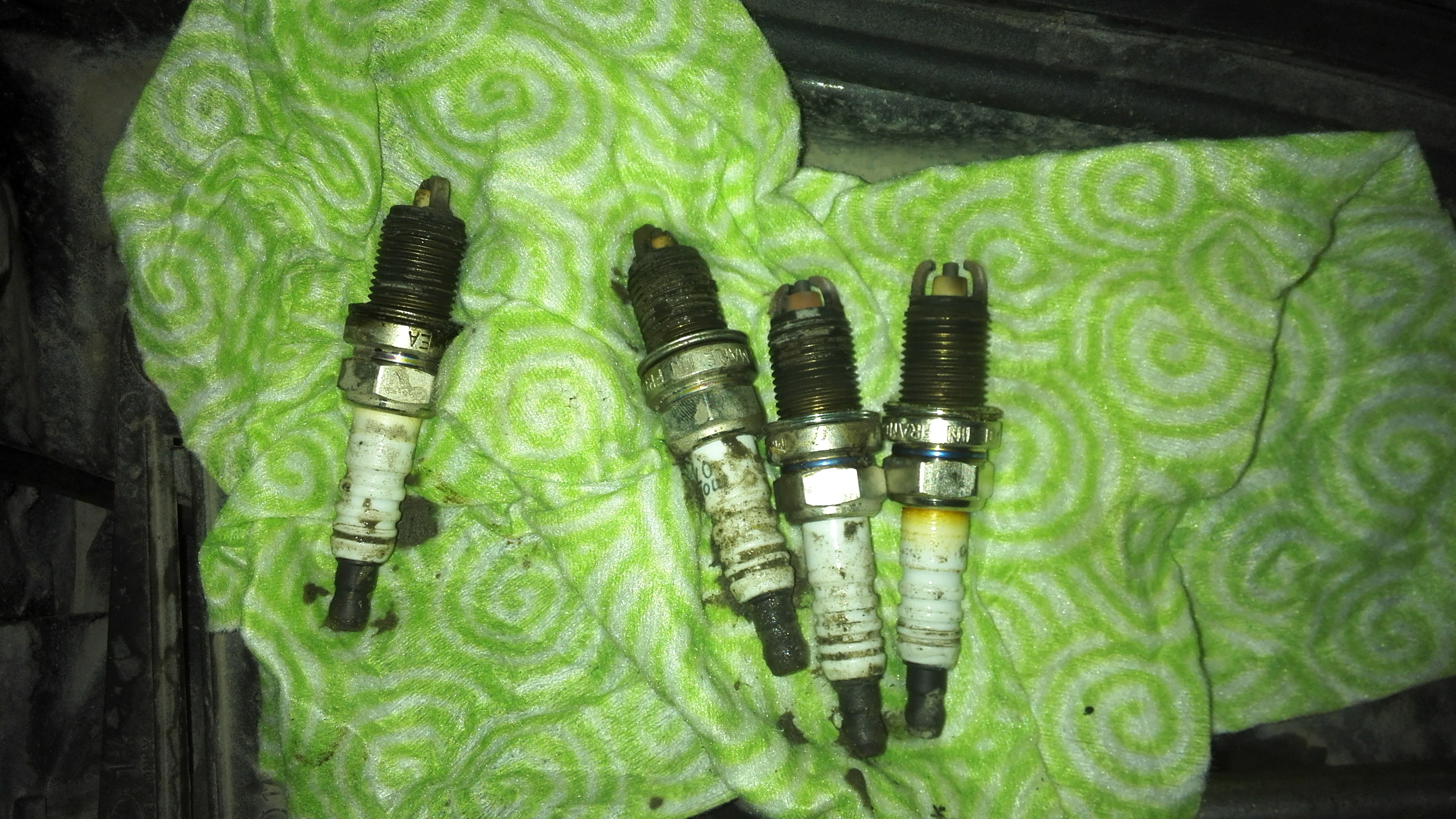

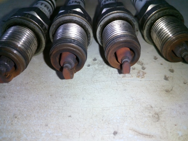

По умолчанию свечи YTTRIUM FR7DCX+
Всем привет. Выкрутил свечи YTTRIUM FR7DCX+ что бы посмотреть. Пробег на них 8тык. Внешний вид не порадовал, хотя работают нормально, расход и динамика на газу все отлично. Склоняюсь к качеству газа, вернее попадания в него масла с компрессора. Других объяснений нет, так как на бензине такого точно не было. Да и фильтр газовый после 5тык с трудом продувается, один препарировал, он весь пропитан маслом. Печально.

Серёга-73
Аватар для Серёга-73
Регистрация: 08.09.2013
Сообщений: 1,912
Скорее всего! Переходный период около нуля опасный сезон для газа, газ проходит точку кристализции росы. Тоже в свои выходные на след.неделе выкручу свечи, посмотрю...
Кстати rubin1967, превезли мой заказ ГОСТовские (масло-бензо стойкие) колечки под наш дроссель размер, остатки с центральных складов, я его уже забрал... скоро буду менять.

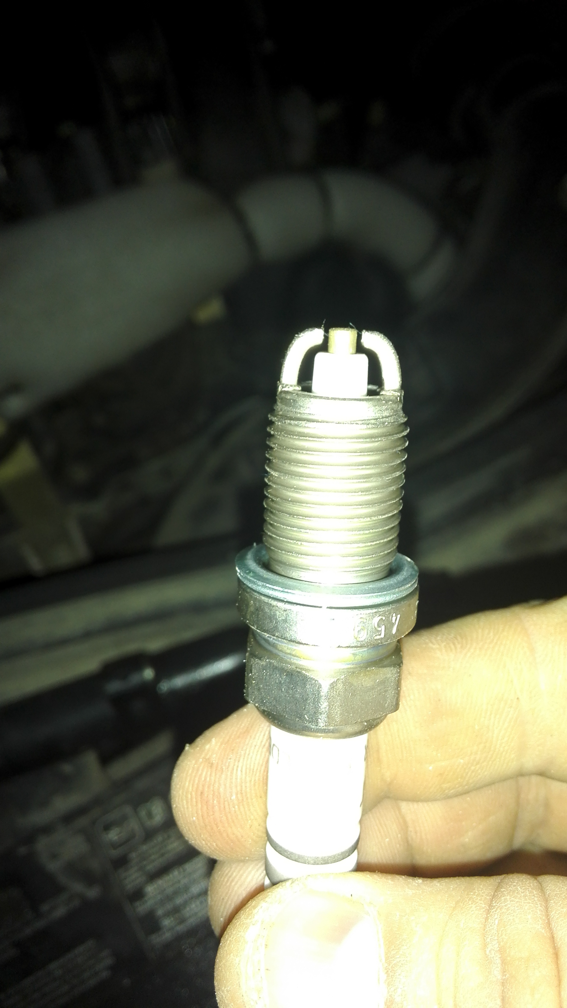

Заказывал свечи оригинальные. Пришли с номером 224013682r
Маде ин Россия : )

А вот фото свечей мотрио с пробегом тысяч 13

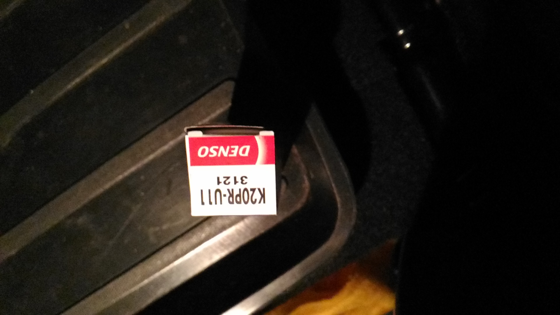

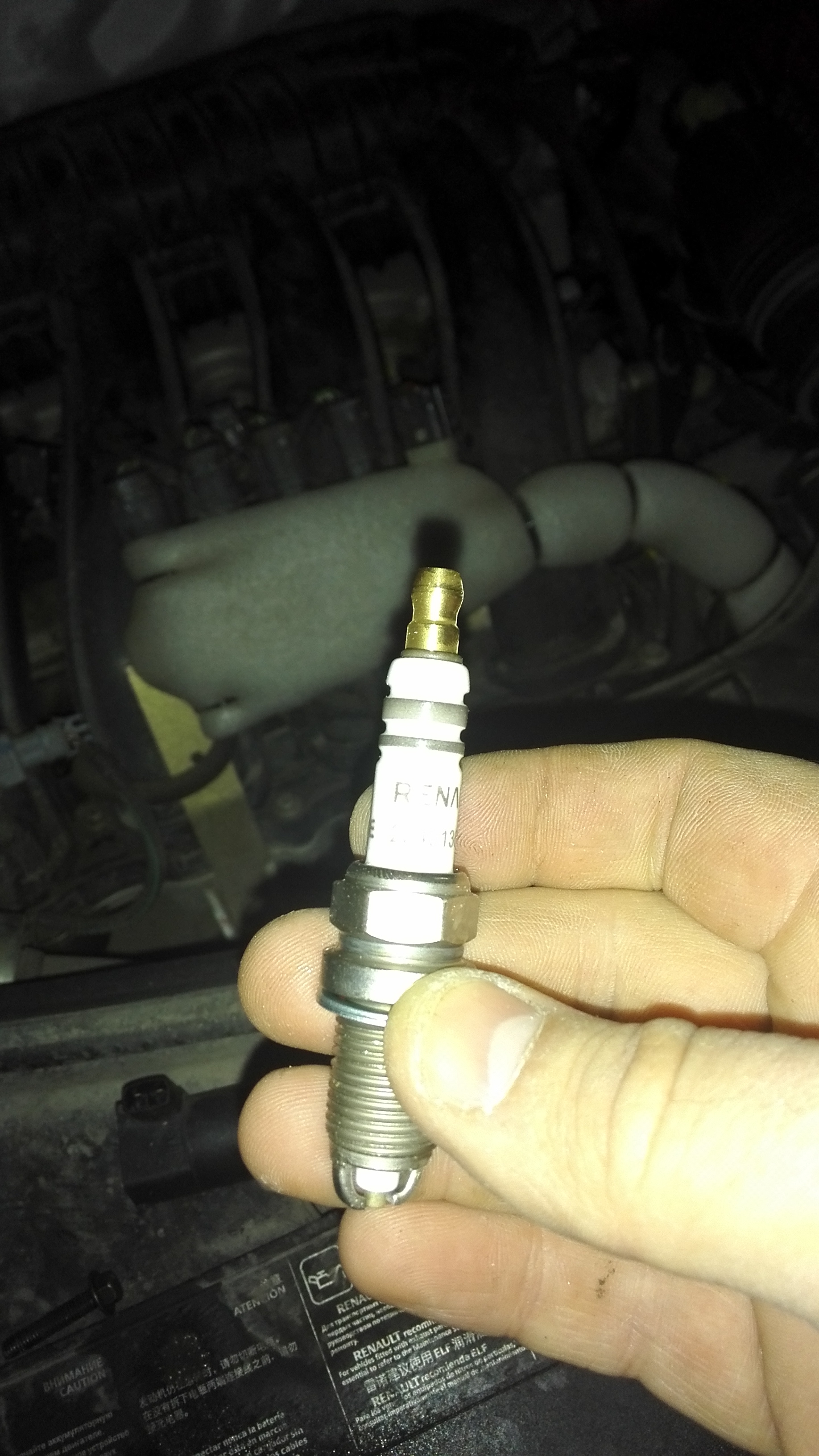

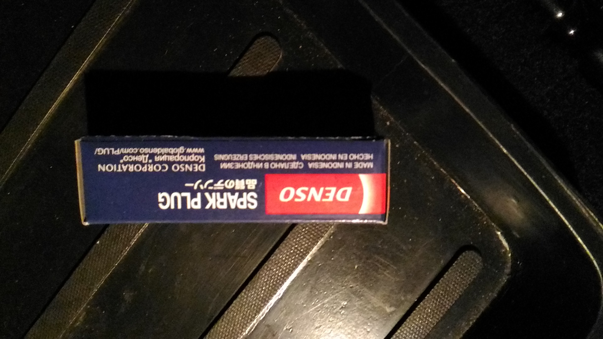

Всем привет!!!
Сегодня при заводке Маруси залил свечи.
Поехал в магаз и купил DENSO K20PR-U11 (3121).
Подходят ли они на Ф2 2 литра.
Поставил вроде все нормально. Работает и заводится с пол тычка.
Спасибо

Старый 09.01.2017, 09:45   #476
Сообщение от Панда Посмотреть сообщение
Ну я бы и не заморачивался.
Двигатель глушится без детонации? Тянет нормально?
Старый 09.01.2017, 10:29   #477
Панда
Аватар для Панда
Регистрация: 19.10.2015
Адрес: Люберцы
Авто: Маруся Luxe Privilege 4х4, 2Л, АКПП
Сообщений: 141
Панда
Все ок.
Посмотрел в Дастершопе там такие же продают
