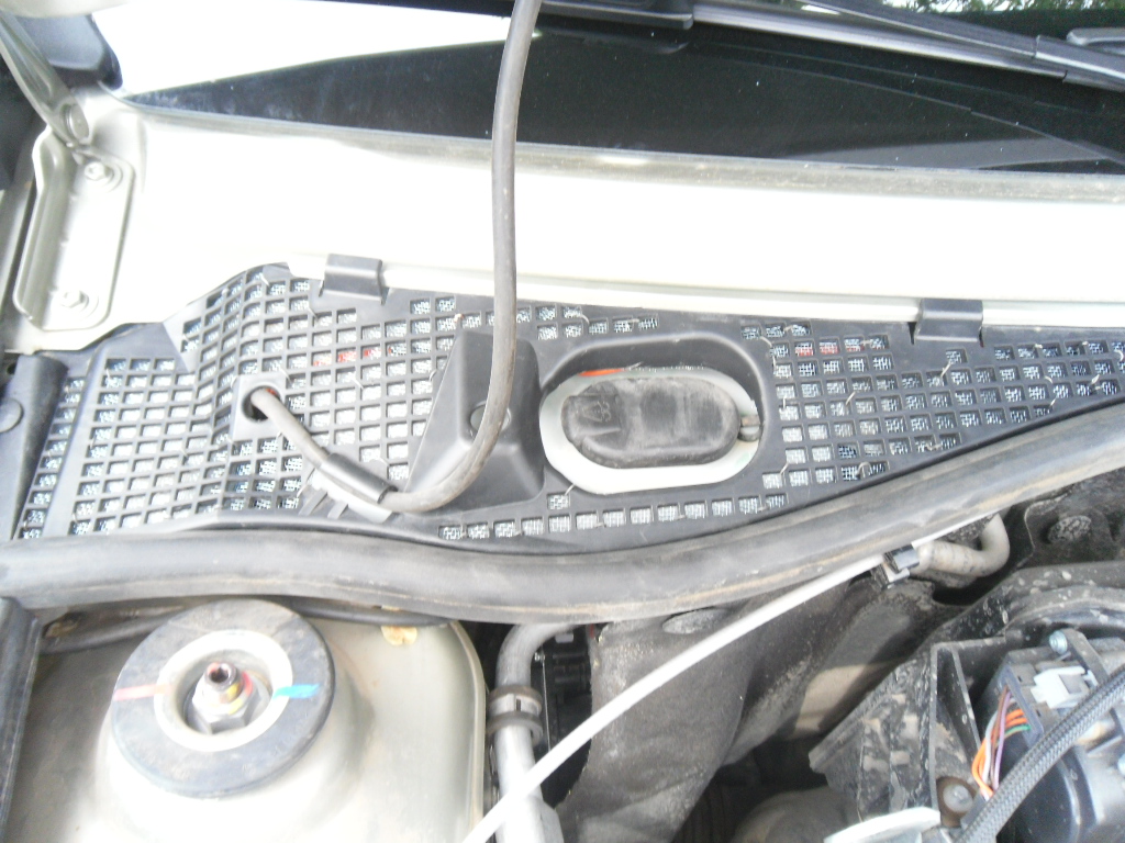

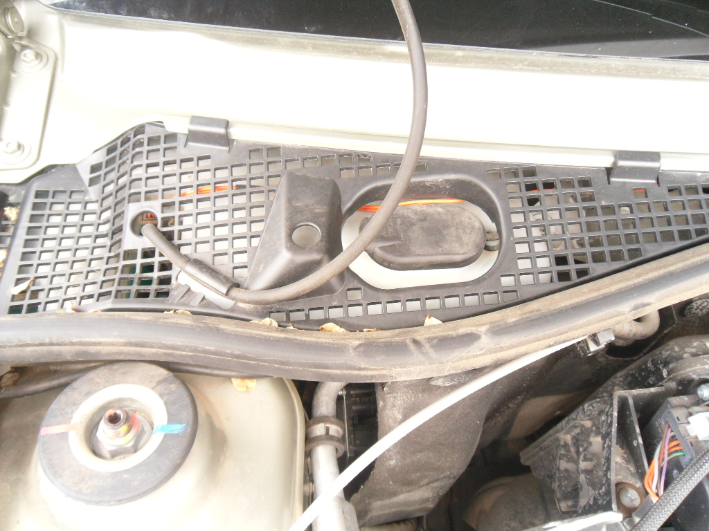

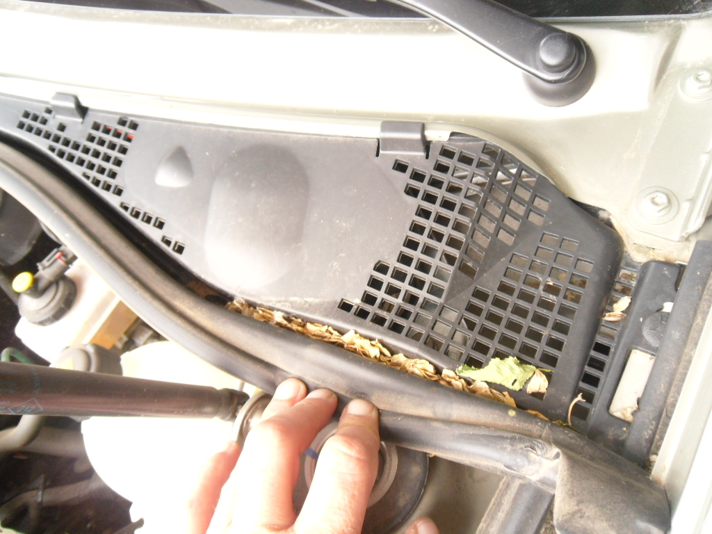

Сегодня добрался до штатной пластмассовой сетки для установки дополнительной мелкой сетки.

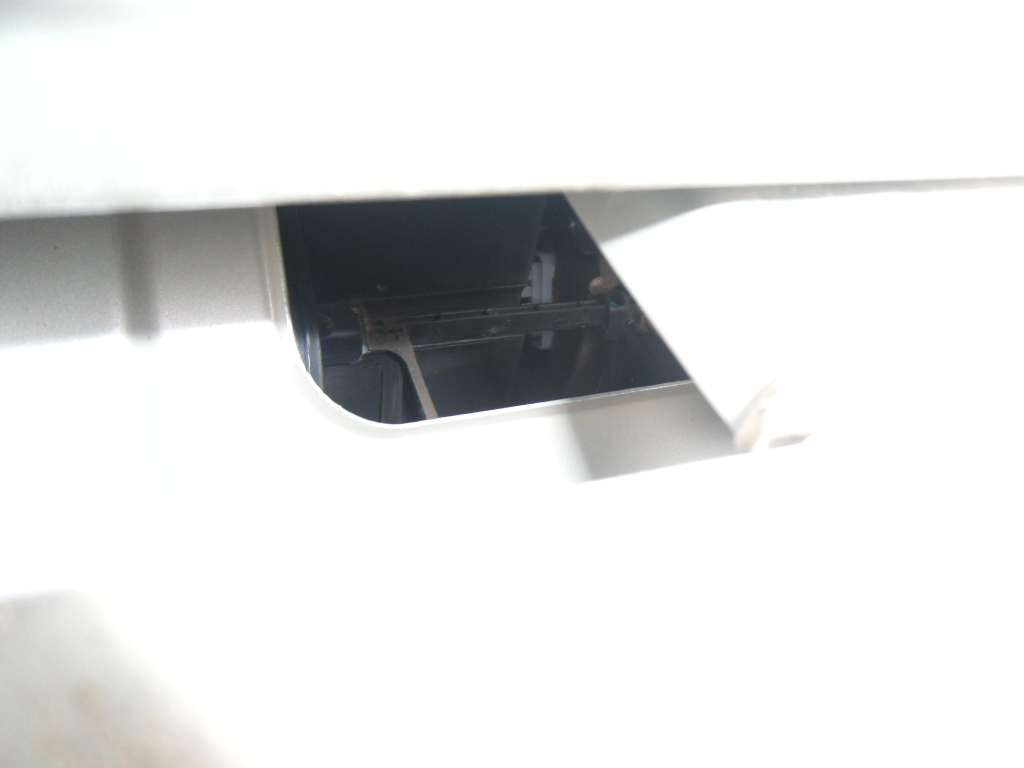

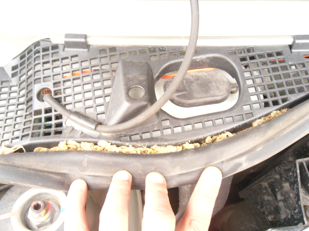

Как видно по предыдущим фото. Крупный мусор собирается даже под уплотнитель. Соответственно при включении салонного вентилятора, последний все затягивает в фильтр салона. Таким образом салонный фильтр быстро забивается мусором.
На фото видно какое большое отверстия для забора воздуха вентилятором.

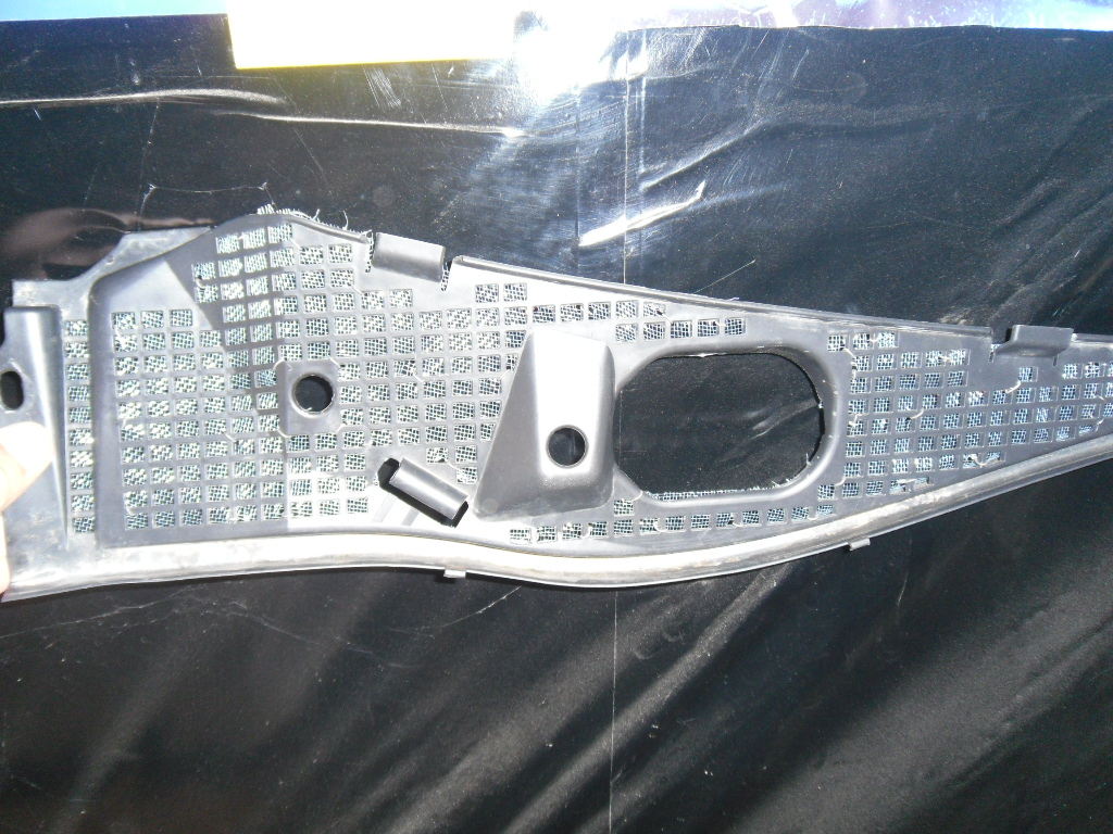

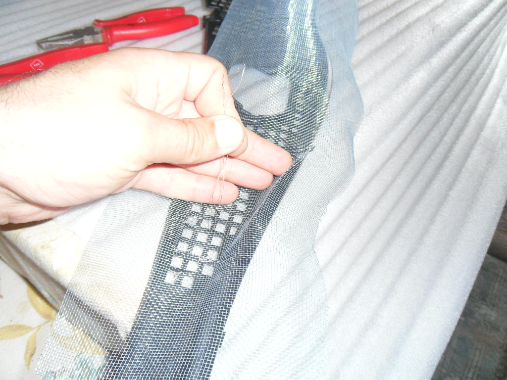

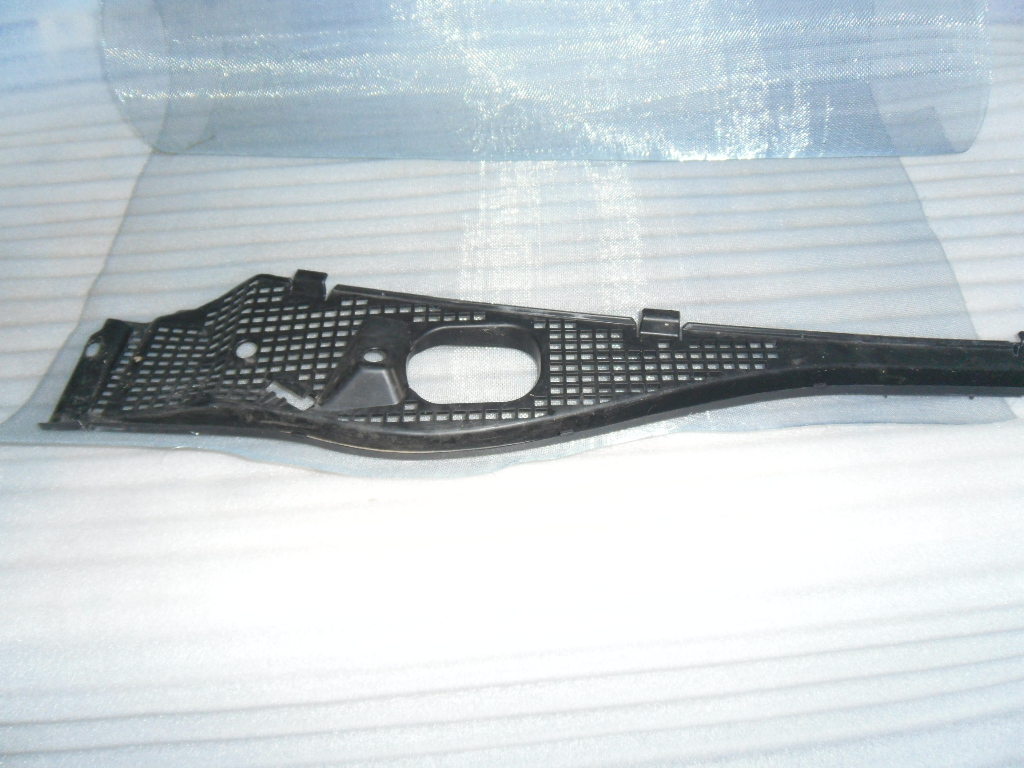

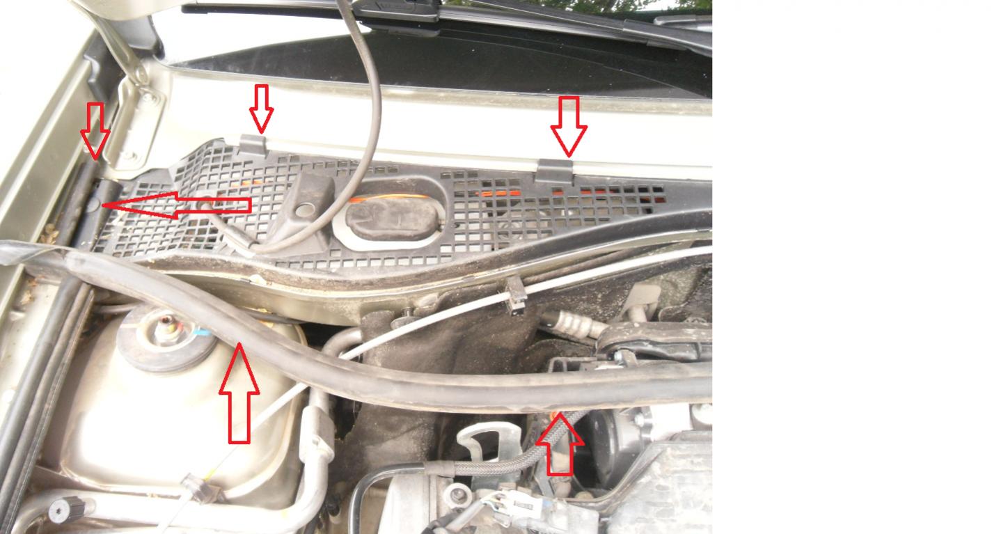

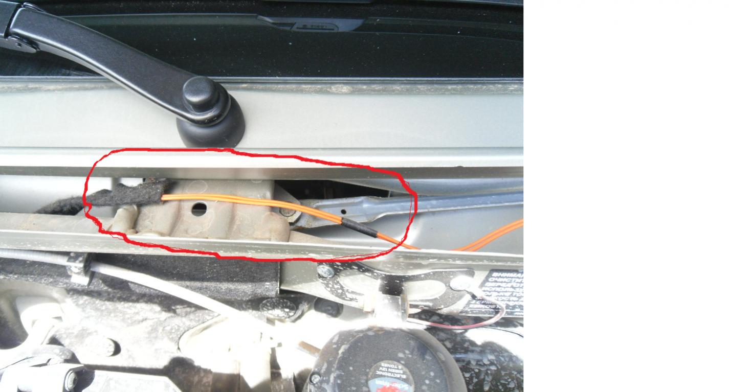

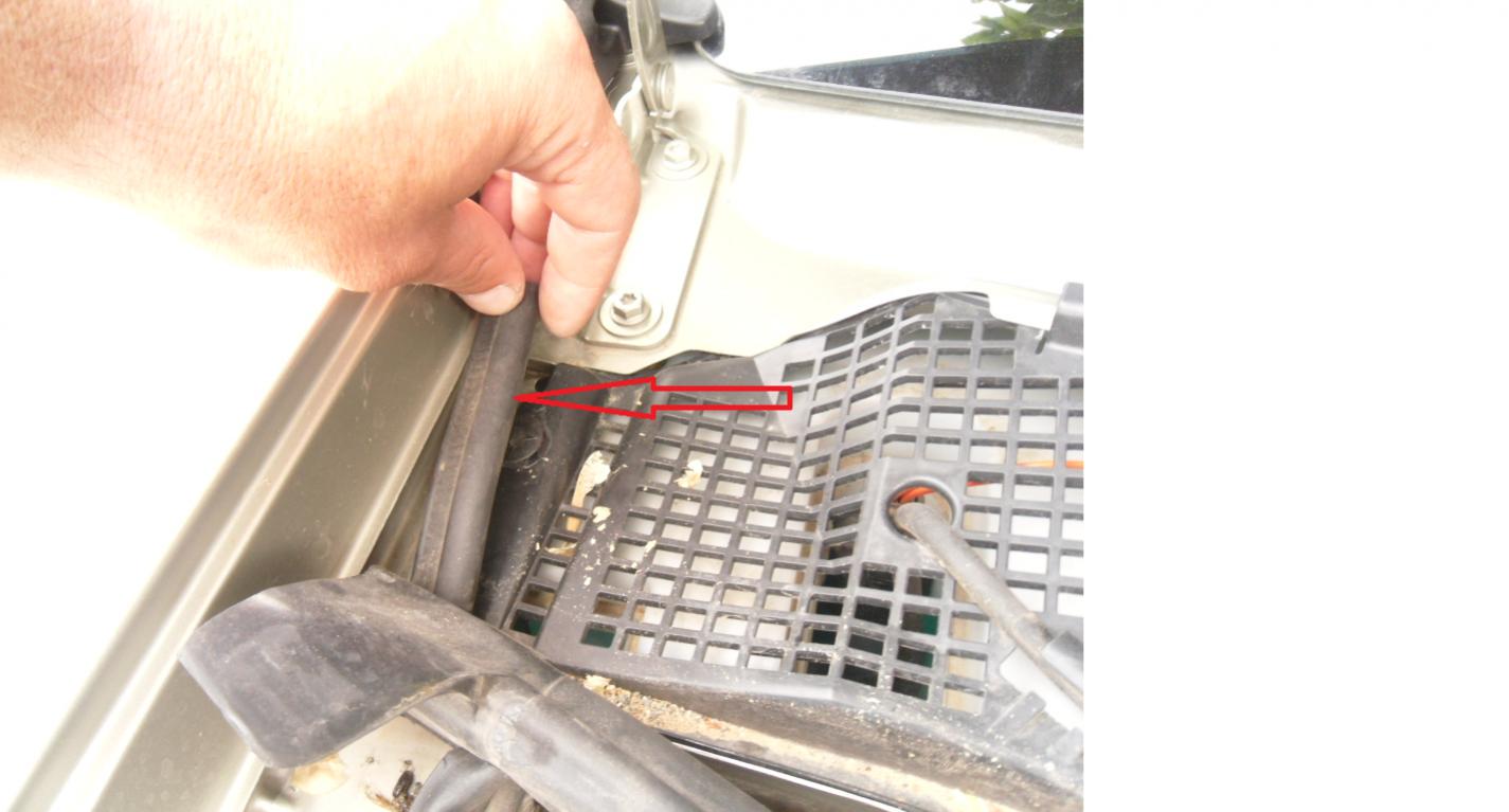

После всего изложенного, мной было принято решение на установку дополнительной мелкой сетки.
Порядок установки сетки.
- берем маскитную сетку ( я выбрал металлическую), ножницы, проволку ( я взял контровочную), плоскогубцы.

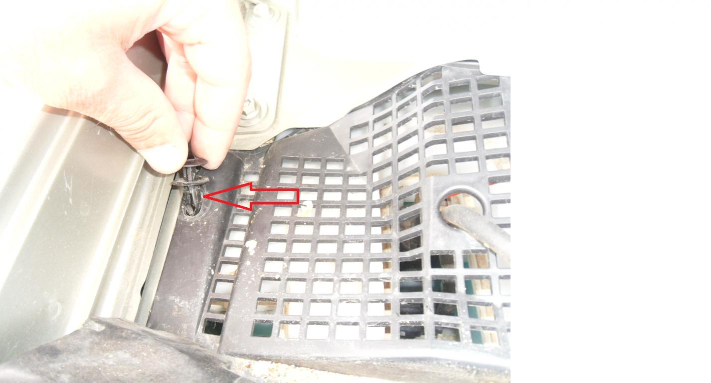

-снимаем штатную сетку: для чего необходимо снять уплотнитель, и по одной клипсе с обех сторон.На фото показано стрелками.
-Прикладывам сетку к мелкой сетки и определяем нужный нам размер.
- с внутренней стороны прикладываем мелкую сетку и при помощи тонкой проволоки ,крепим ее к штатной.
- после проделанной работы, устанавливаем сетку на штатное место.

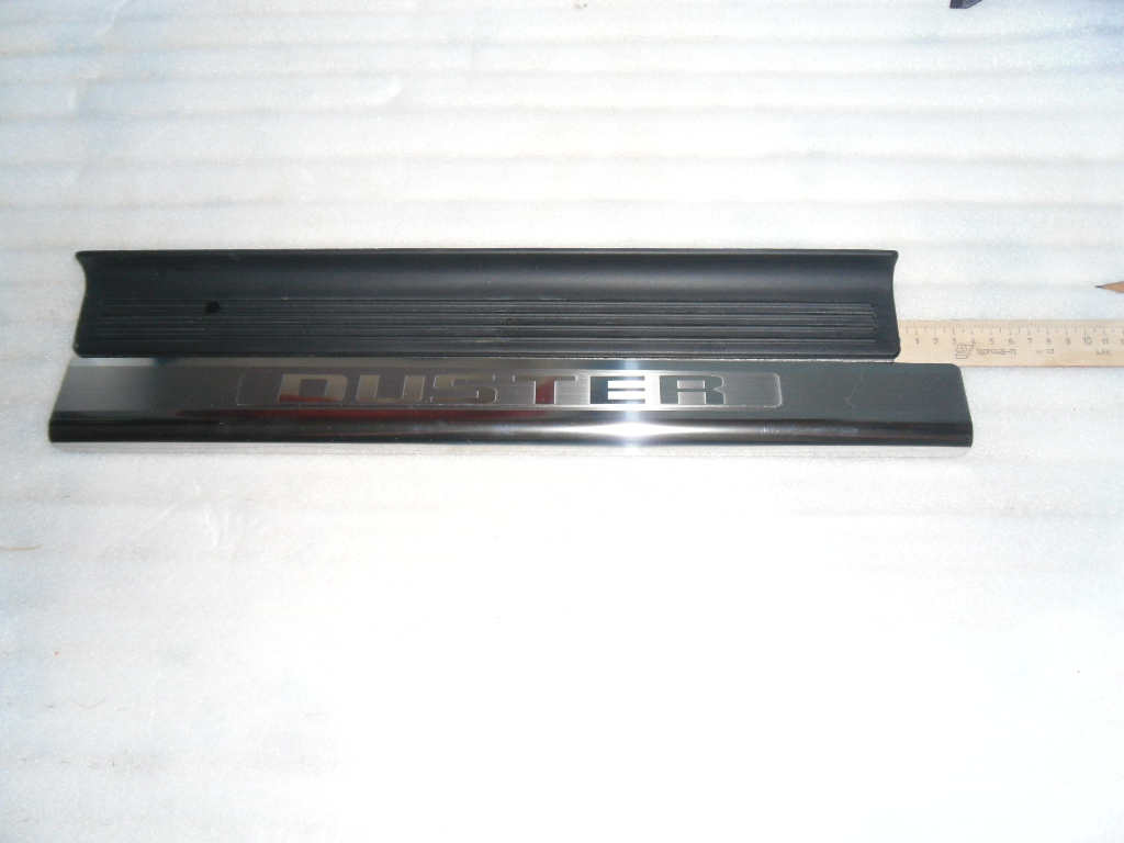

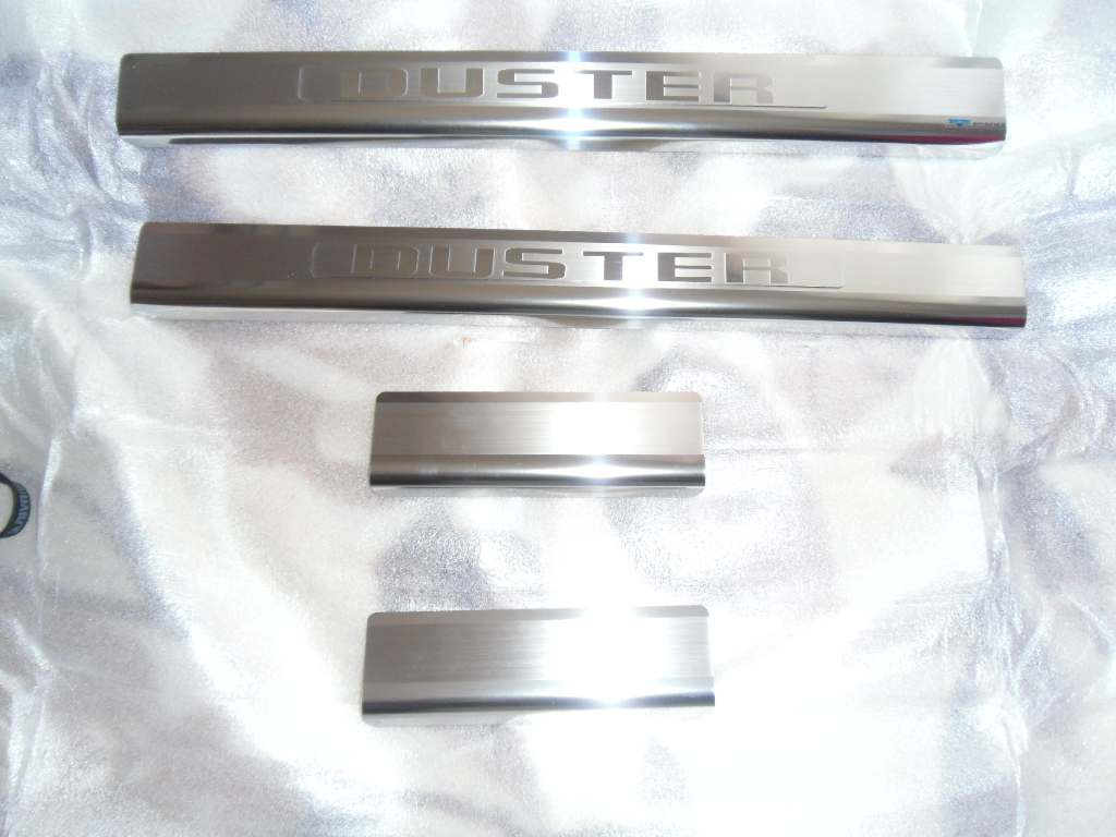

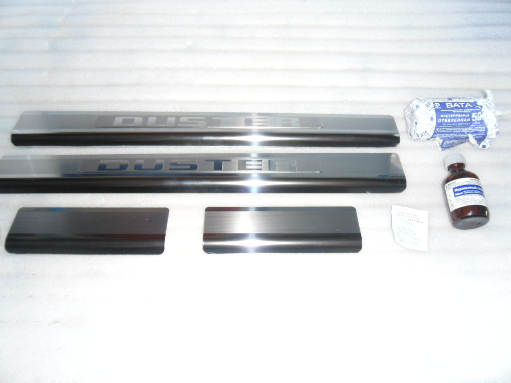

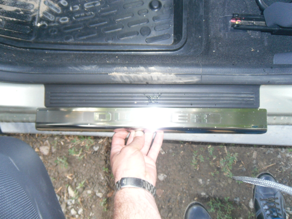

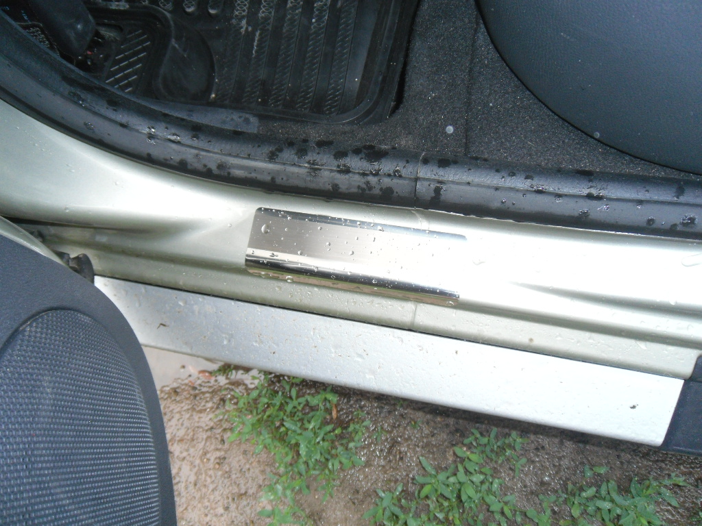

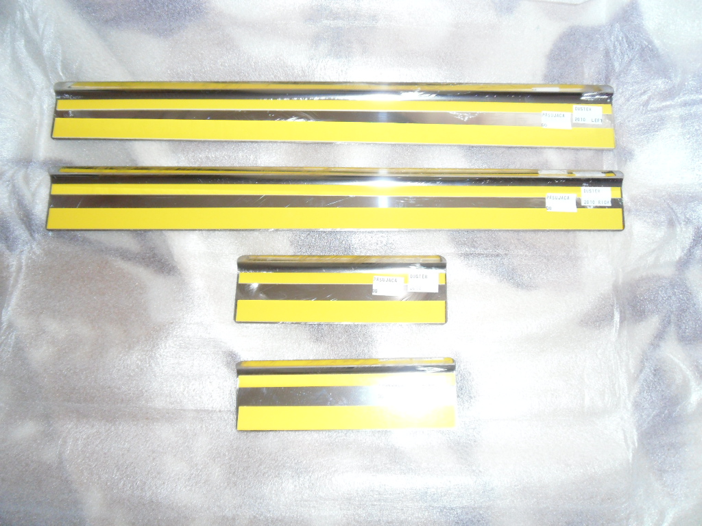

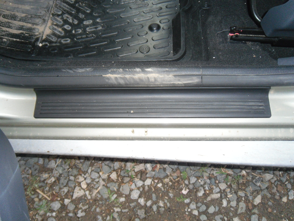

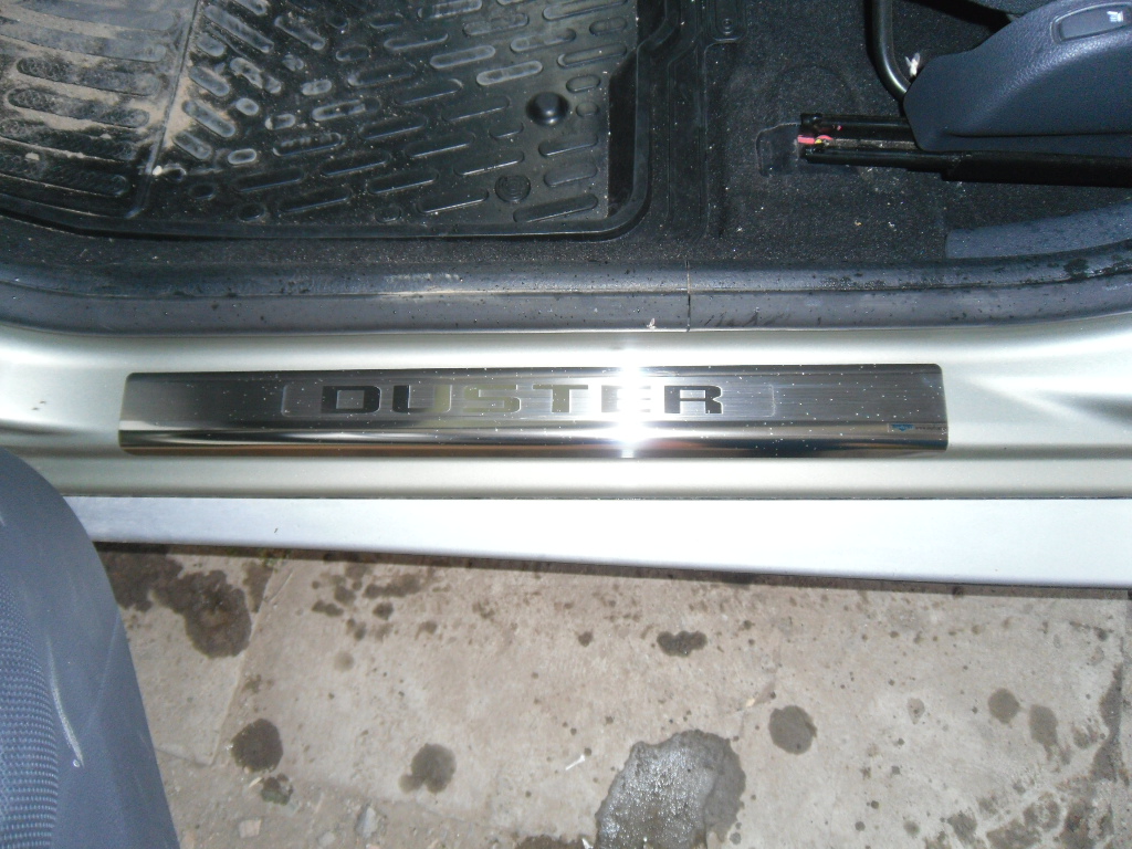

Сегодня установил накладки на внутреннии пороги из нержавейки. В комлекте 4 шт(2-передних,2-задних). Поблему царапок при посадки задних пассажиров коблуками решил.
Переднии накладки на 3 см. длиннее штатных.
Штатные накладки отрываются ОЧЕНЬ легко. На АФ их клеют под честное слово. Правый передний вообще один край не приклеили. Что огорчило после их снятия, под ними скапилась грязь и пыль.
Порядок установки очень простой.
-Отрываем штатные накладки.
-Удаляем остатки скотча и грязи.
-Прикладываем новую накладку. Простым карандашом отмечаем место установки.
-Обезжириваем внутреннию часть порога.
-Удаляем защитную пленку со скотча на новой накладки, пригладываем, прижимаем-готово.
У меня тоже одна накладка была приклеена только с одного края, а другая держалась на соплях и пылищи под ними было много.
