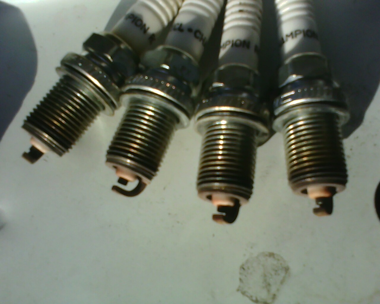

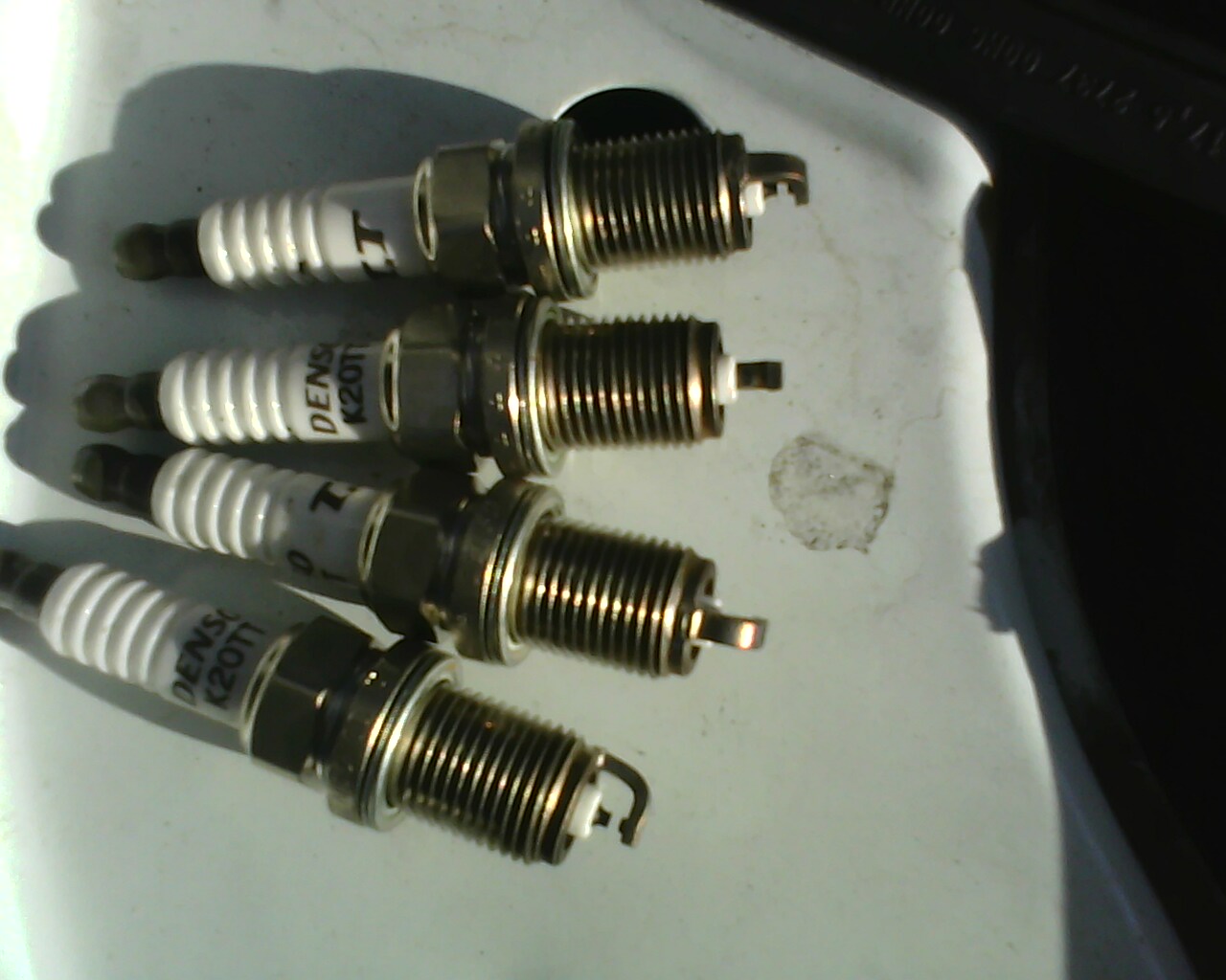

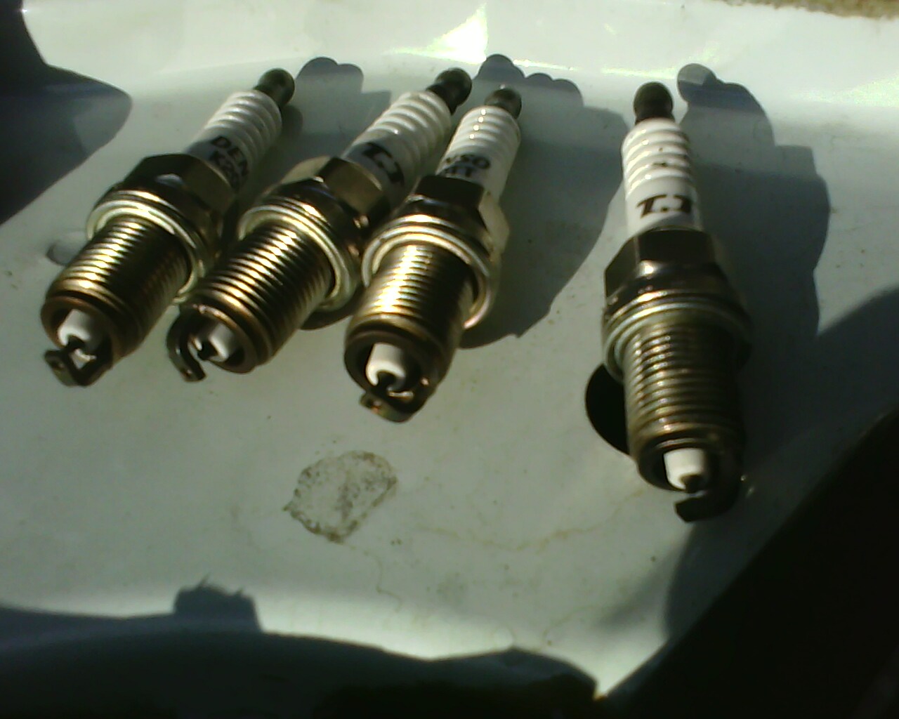

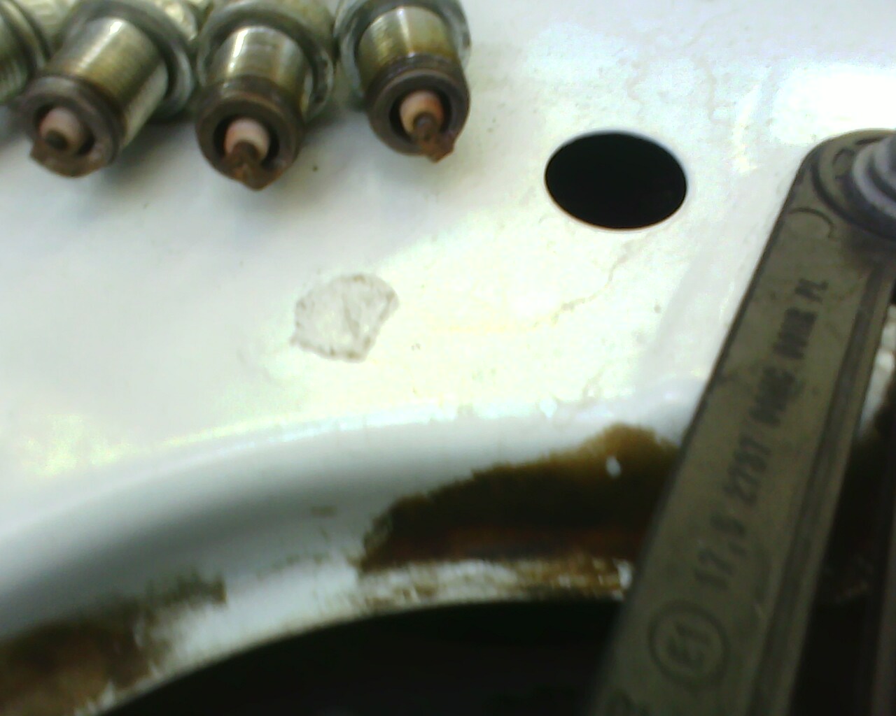

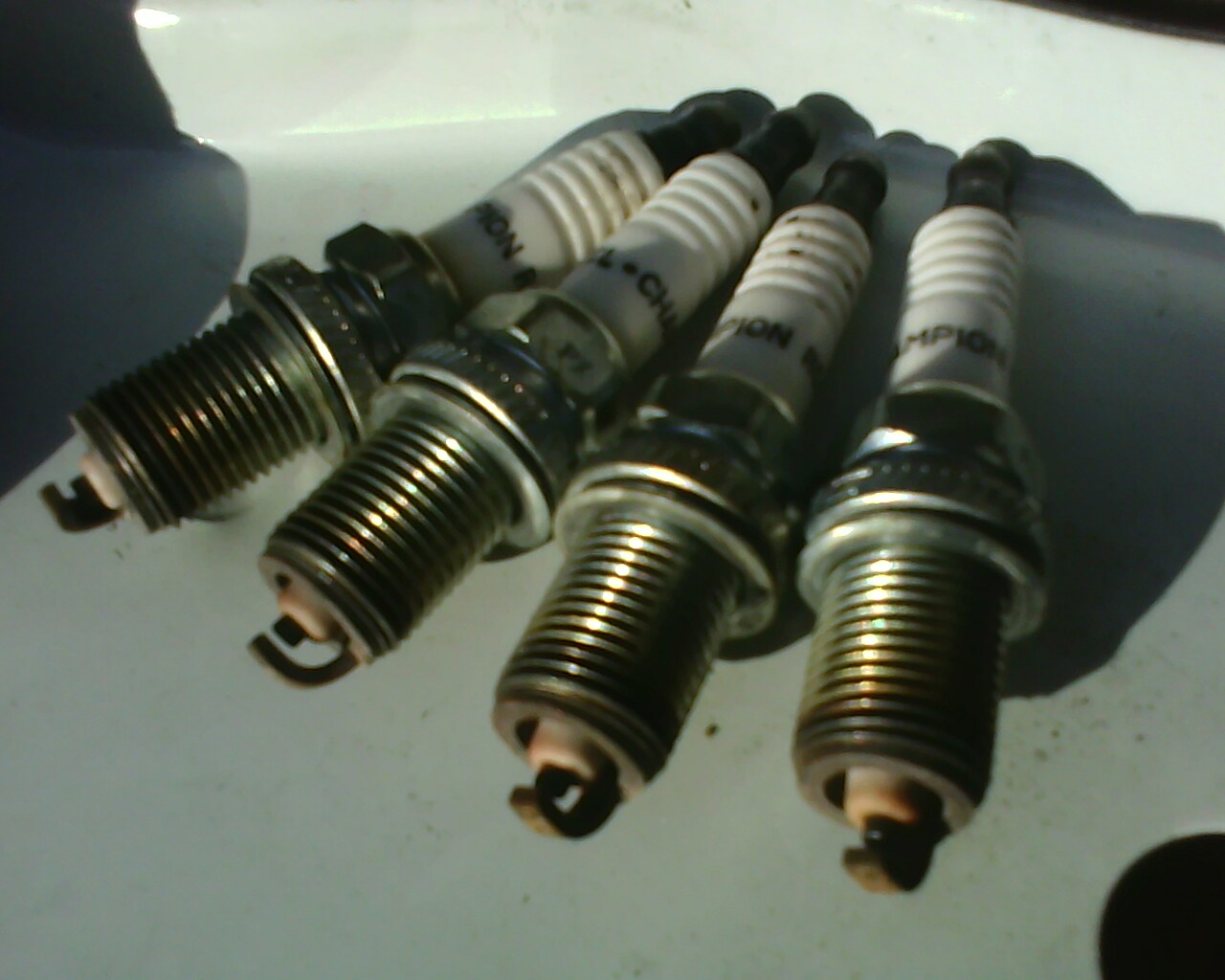

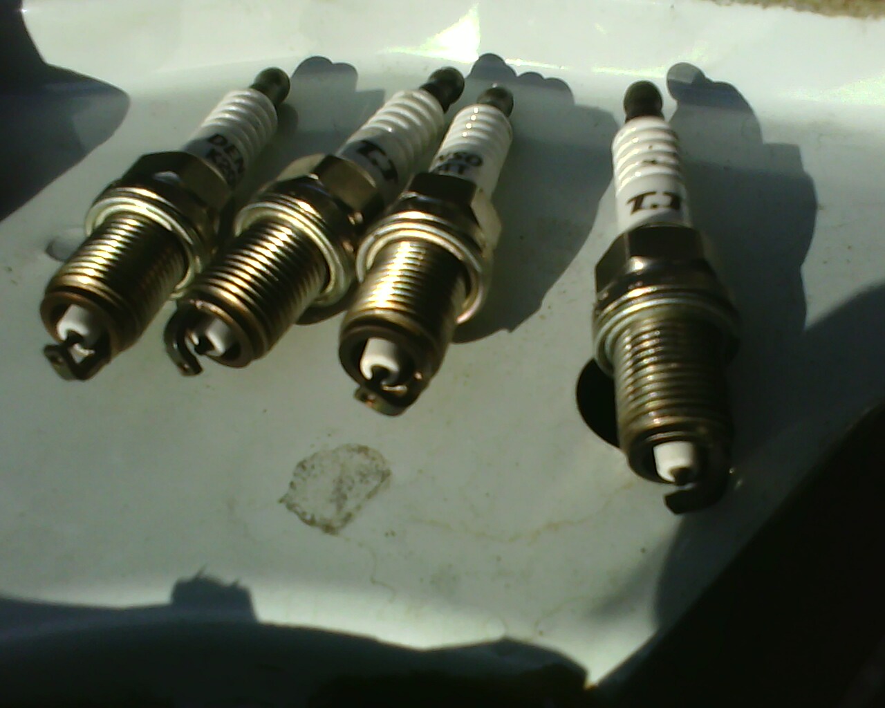

Вот свечи Денсо после пробега 170км, а также Чемпионы после 18т.км
Причем чемпионы стояли 600км на микроавтобусе.
Снимал на телефон, резьба на Денсо идеално чистая как из магазина, темное это тень.
Нагар только на одной свечке на нижнем торце. На других трёх просто цвет побежалости на торце.
На чемпионах торец вообще чистый. Ну если не считать их пробег.

Старый 01.09.2016, 19:11   #427
Ecliz
Имя: Ecliz
Регистрация: 08.10.2013
Адрес: В стране
Авто: Duster1.6 4х4, бенз+ГБО
Сообщений: 367
Ecliz
И о чём это должно нам сказать ?
Ecliz вне форума   Вверх Ответить с цитированием

jimmik jimmik jimmik jimmik
Сообщение от Ecliz Посмотреть сообщение
О том что Денсо неправильно работают, даже за 100км нагар песочного цвета должен быть на изоляторе, а здесь он девственно белый и образовался лишь с торца свечи. Пересниму на фотик эти денсо и выложу, ощущения, что они и не стояли в работающем двигателе, если бы не цвета побежалости на боковом электроде.

Сегодня свершилось. Вчера поставил обратно чемпионы, выровнял везде зазоры. Первые 20км проехал с намного лучшей тягой, потом эбу адаптировалось и дастер опять полетел, как до Денсо. Причем с денсо двигатель работал жестковато и шумно, на чемпионах опять тишь и благодать и нужная тяга. Что на бензине, что на газу.
Вроде то и то свечи. А нет Денсо как были дерьмом так и остались.
Так что от добра добра не ищут, как выше уже сказали.
Это касается дастера с 2л двигателем, что там у других моторов, я не знаю.
