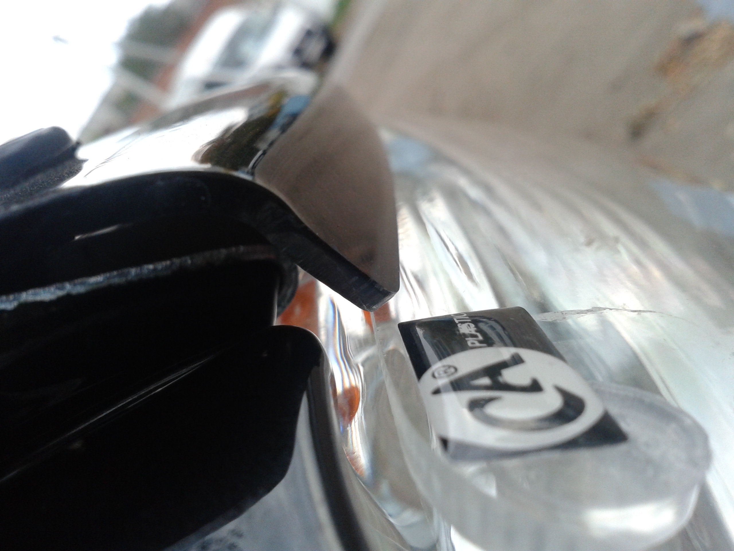

Пока ждал остывания решил заняться защитой фар т.к. у меня тоже мухобойка дотрагивалась до ЗФ вот так
http://duster-clubs.ru/forum/attachm...4&d=1411922352
http://duster-clubs.ru/forum/attachm...5&d=1411922352
теперь зазор миллиметра три между ними благодаря отвертке.

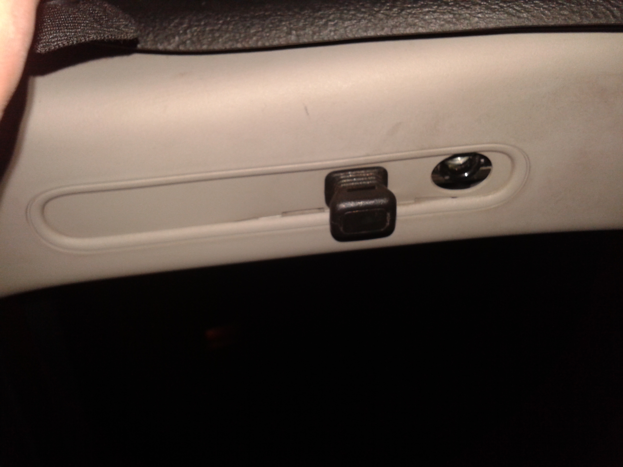

Старый 04.11.2014, 00:37   #422

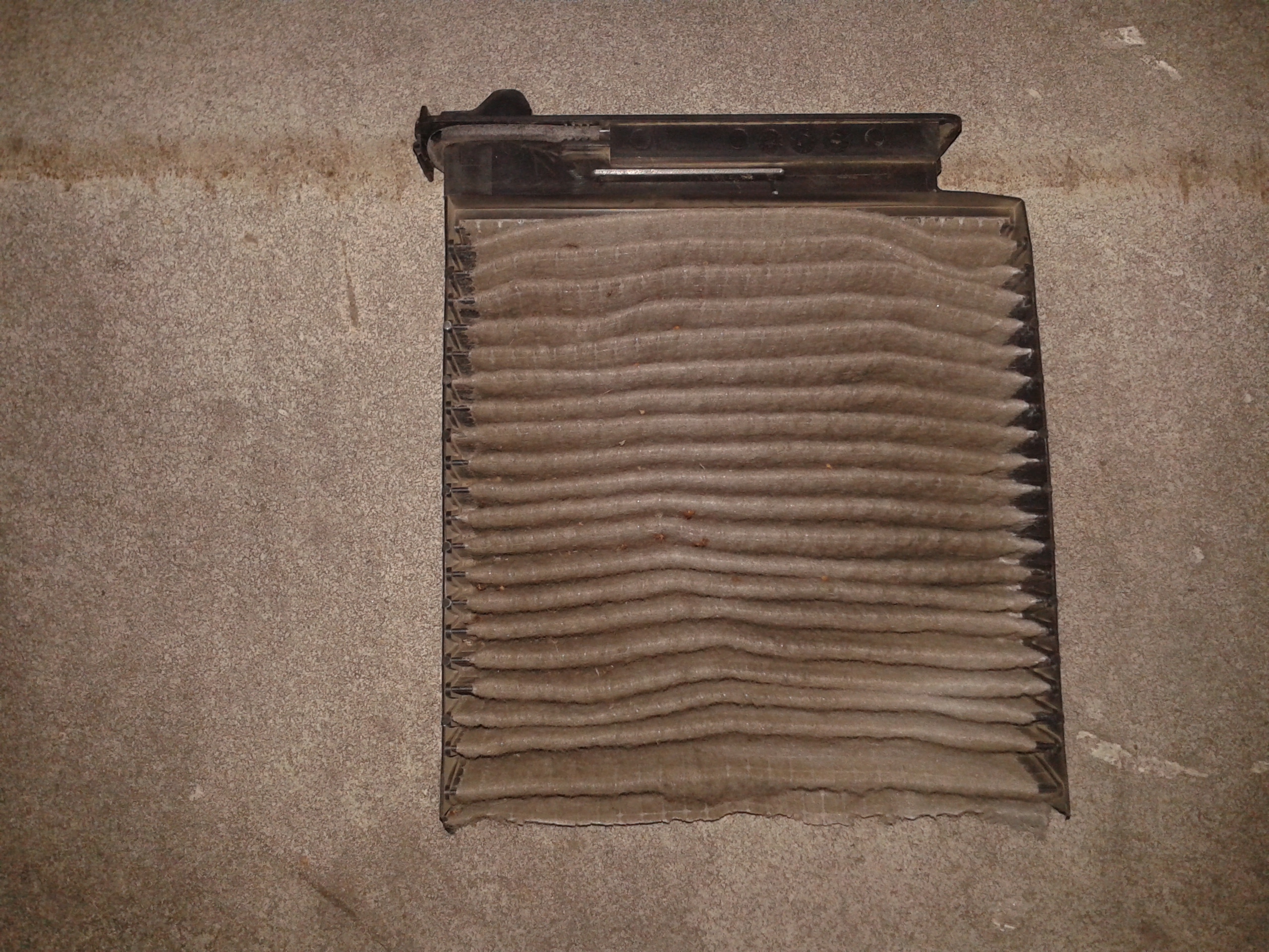

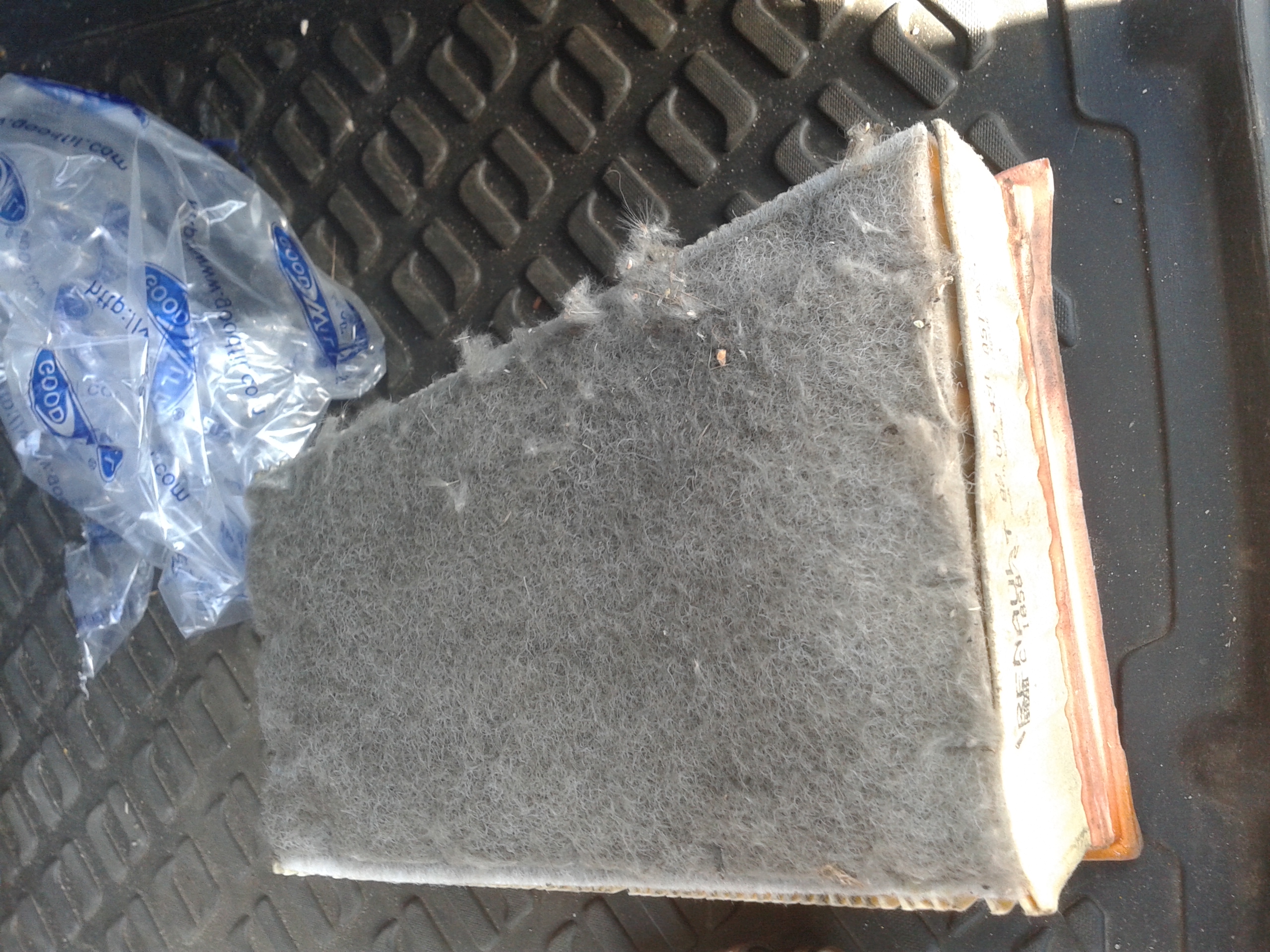

2.10.14 г пройдено очередное 2ТО.

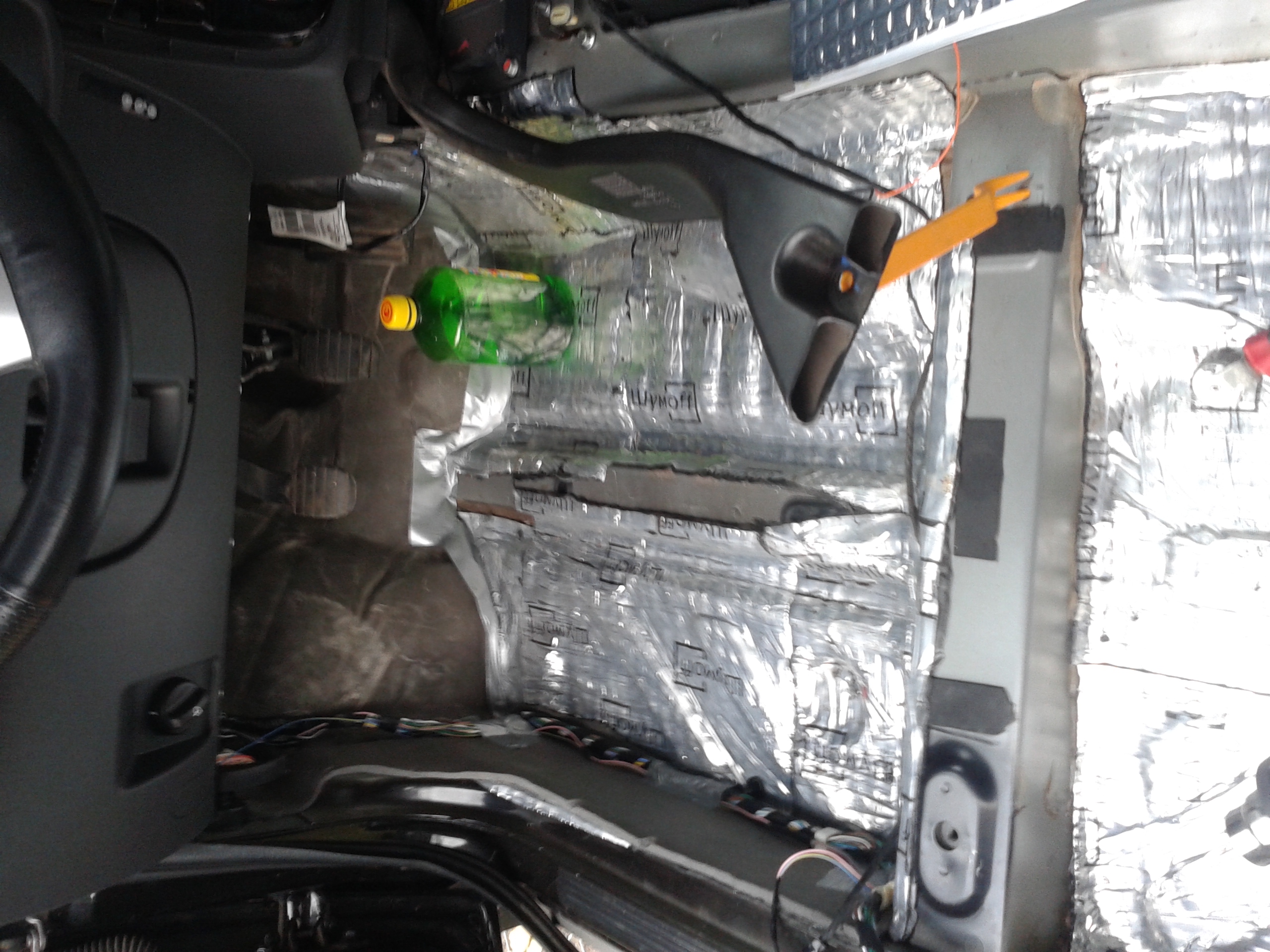

По умолчанию Шумоизоляция и Виброизоляция Пола

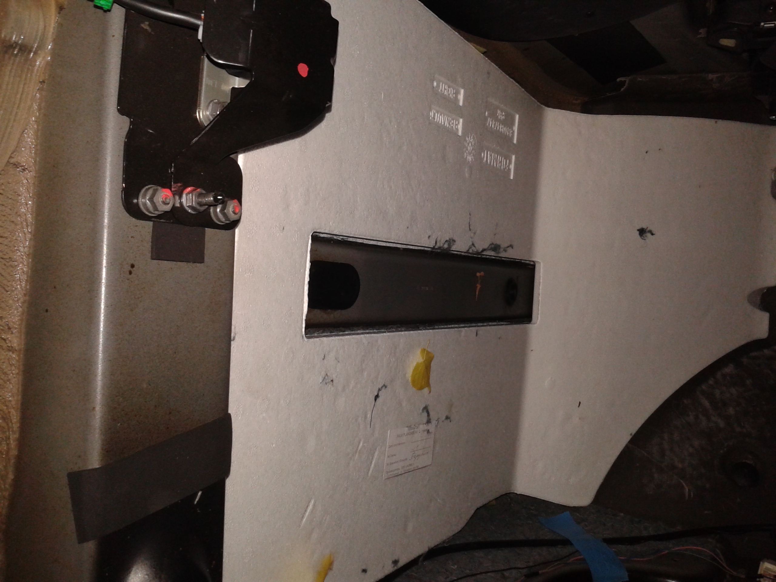

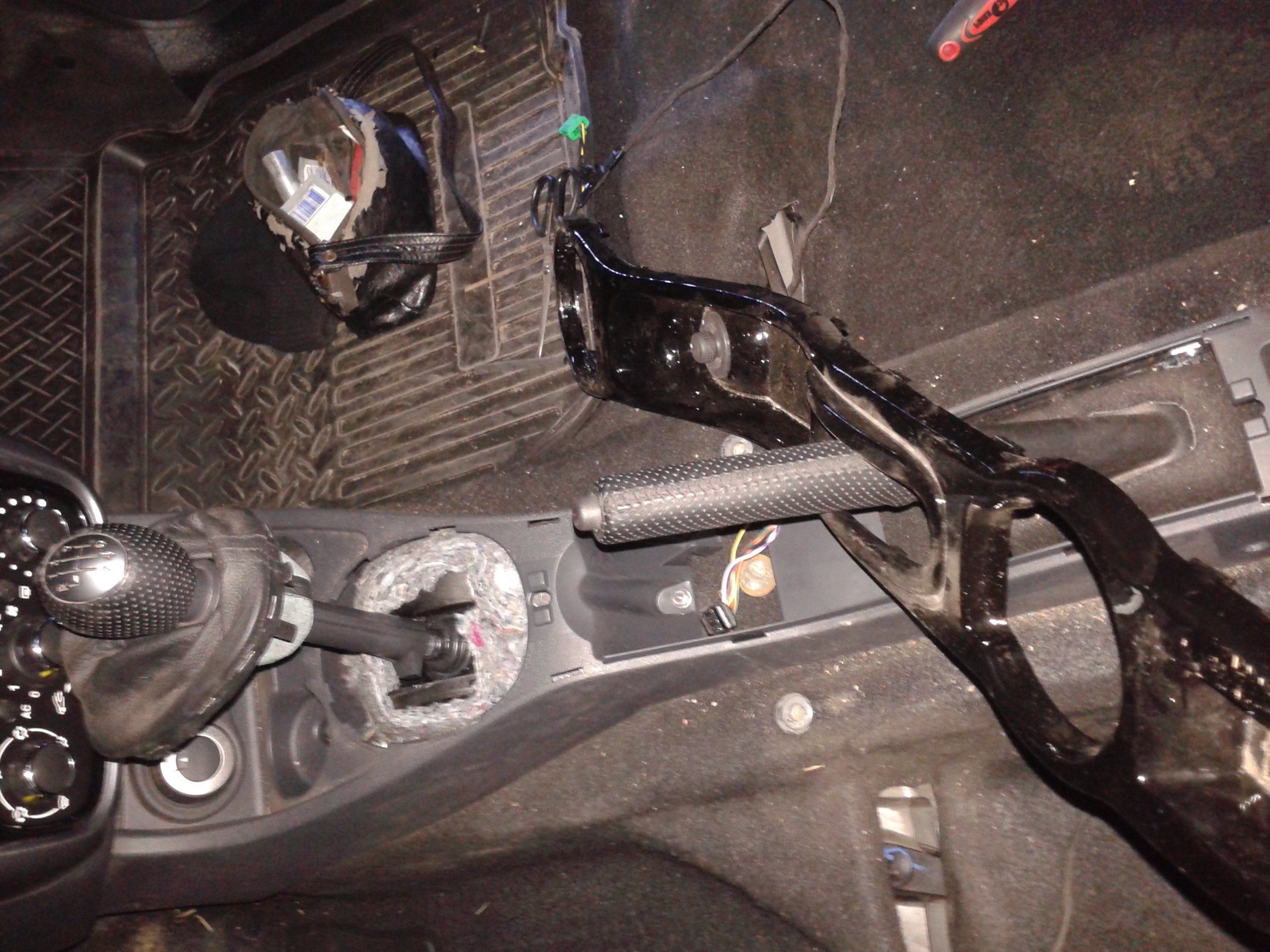

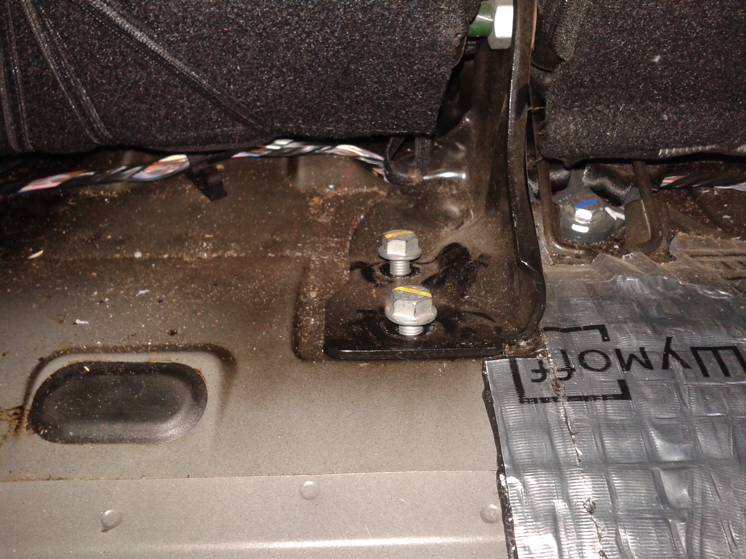

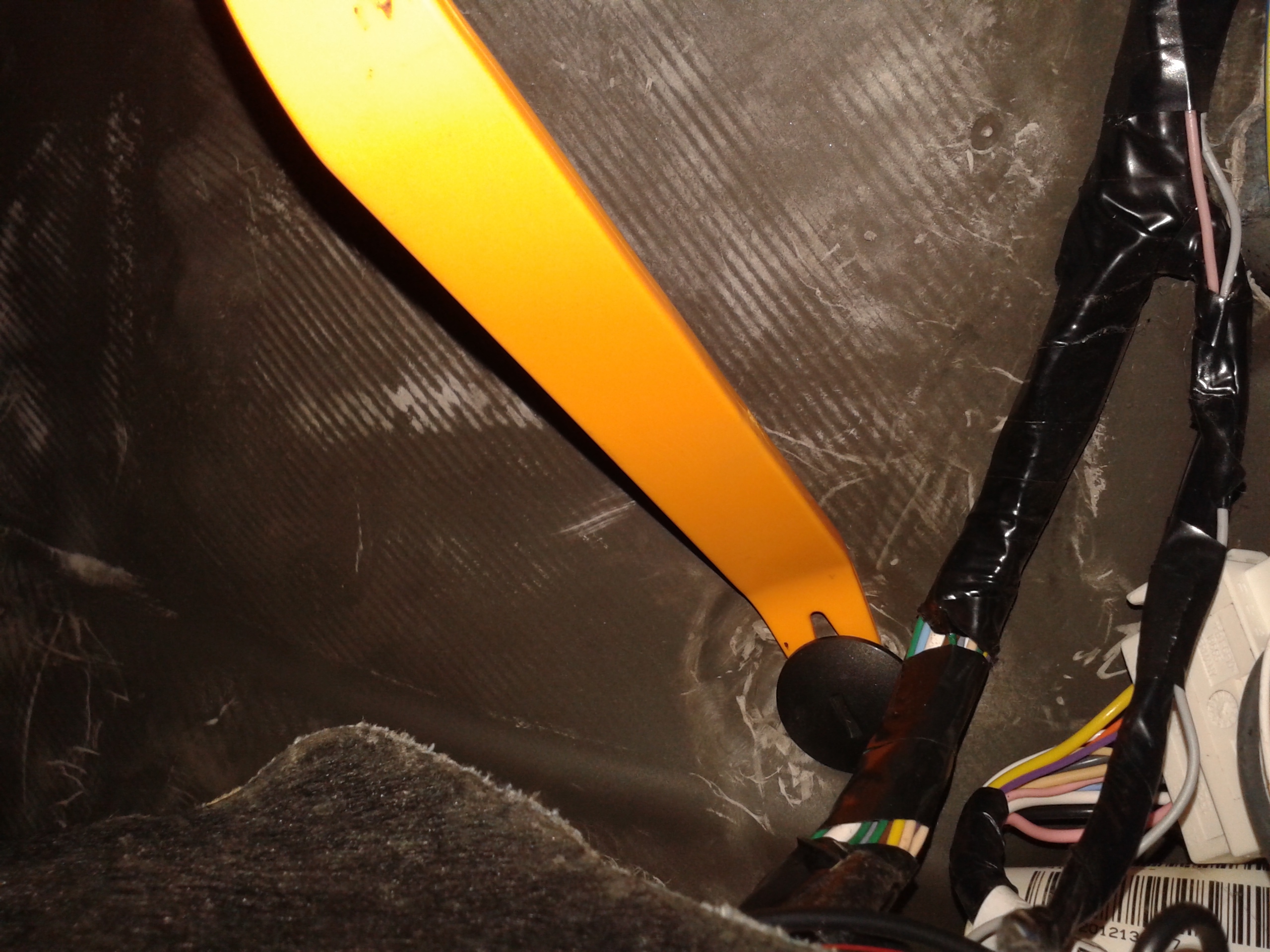

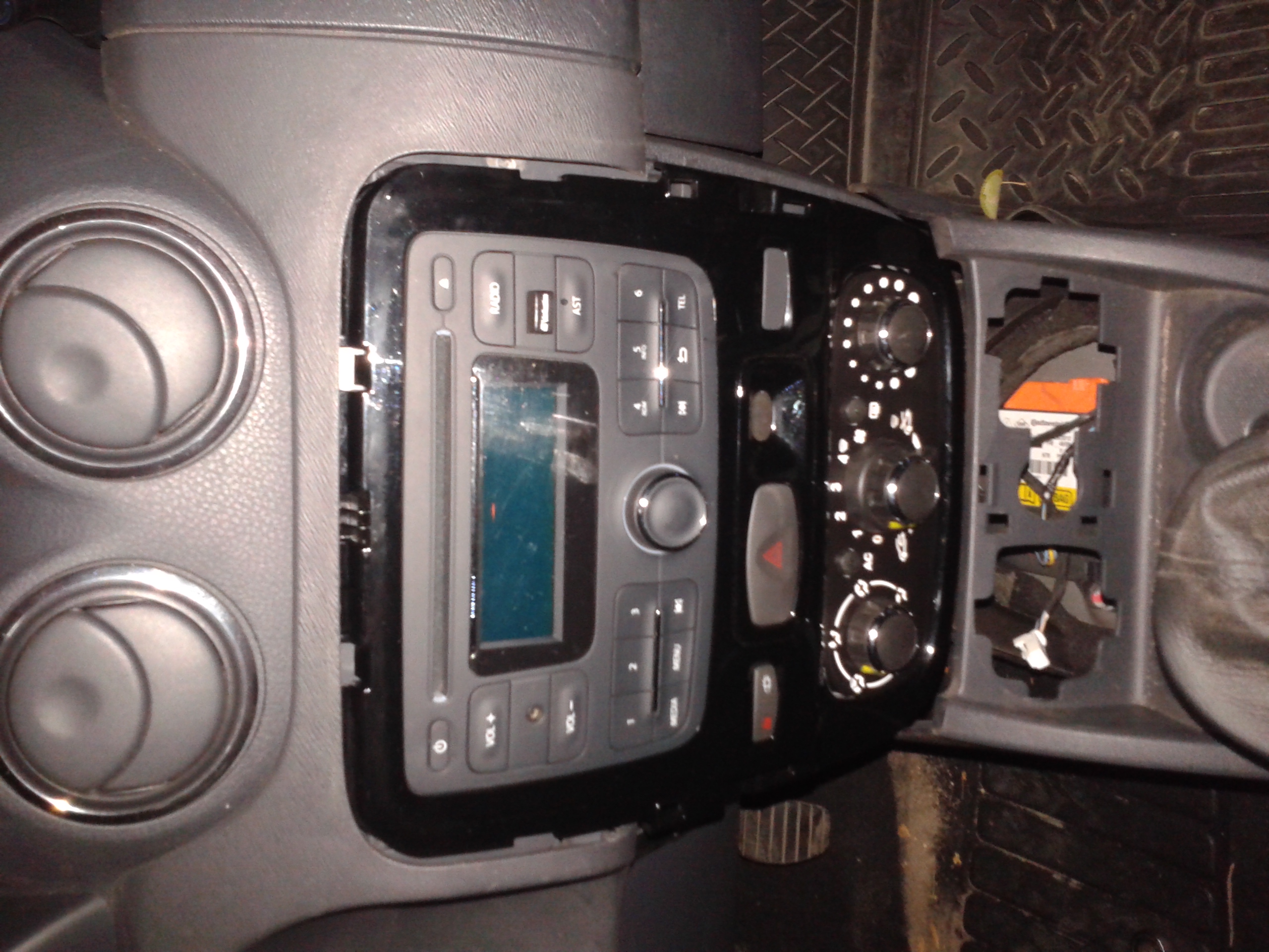

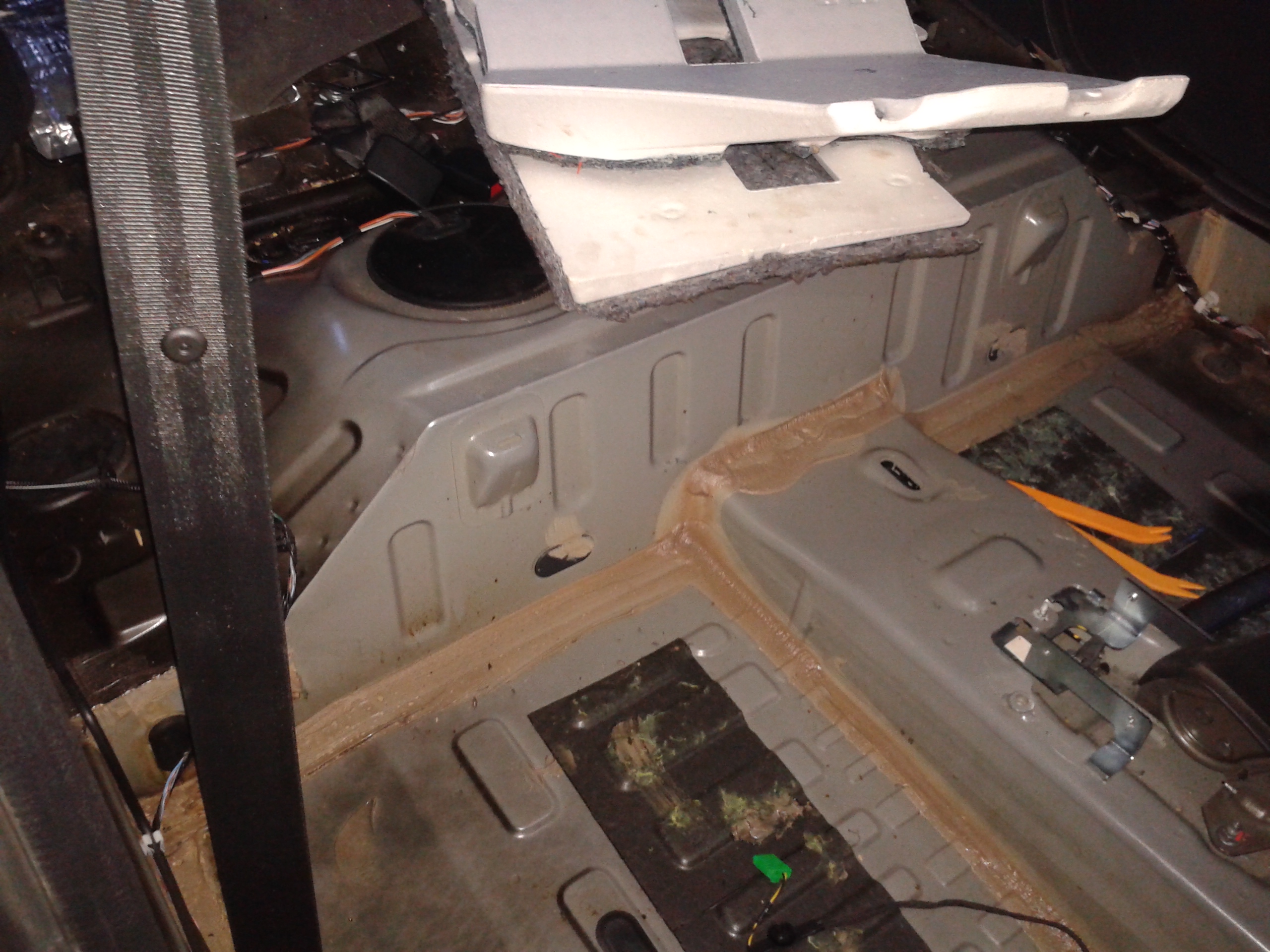

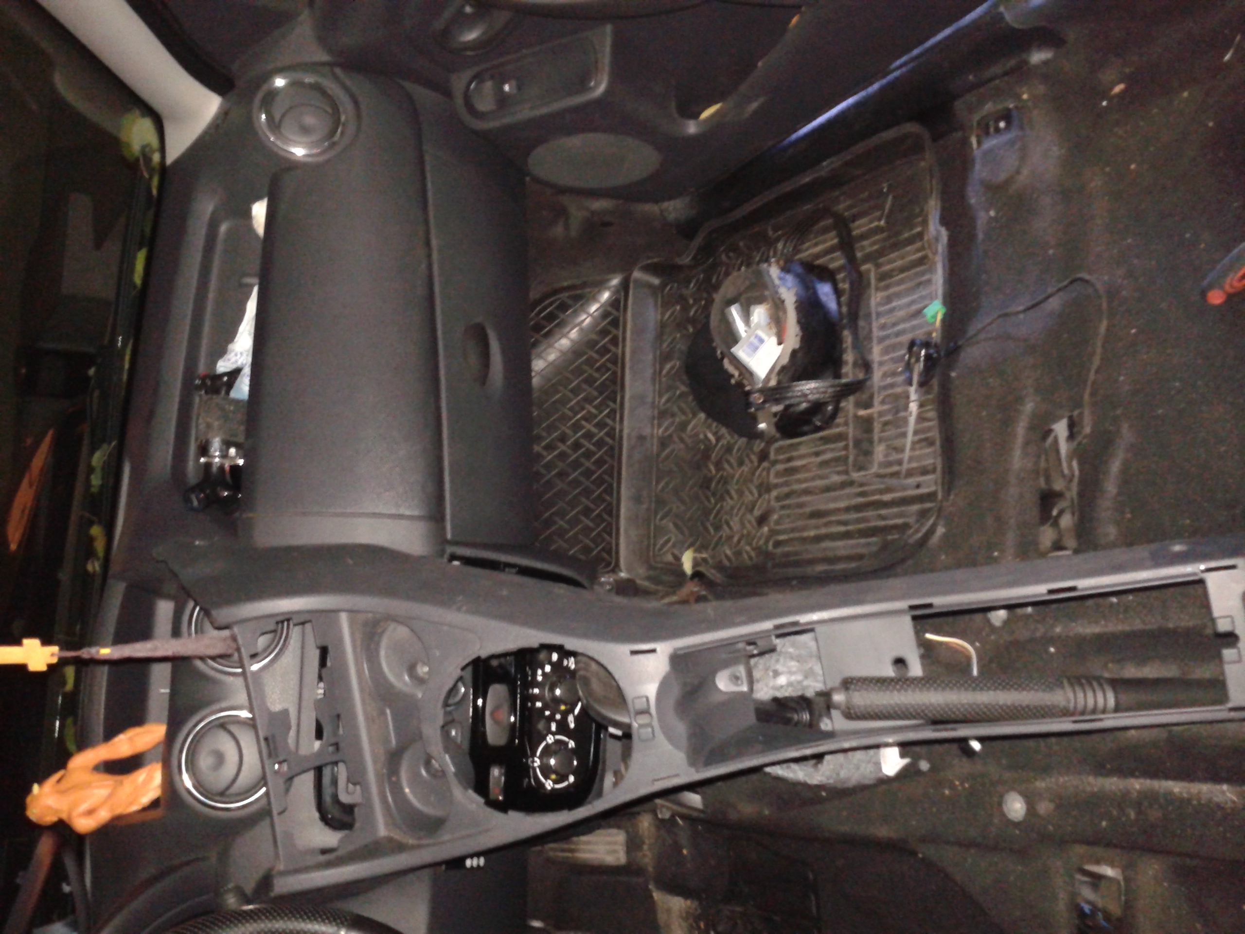

Нашел время на работе для сочетания приятного с полезным.
Разабрал салон для проклейки пола вибро и шумоизоляцией.

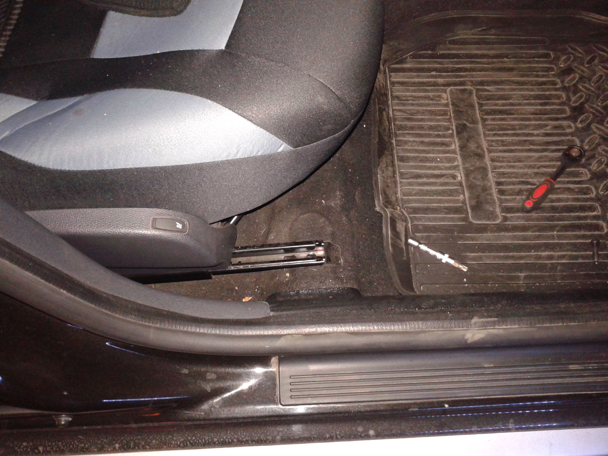

Начал с вытаскивания вещей и сидений из авто.

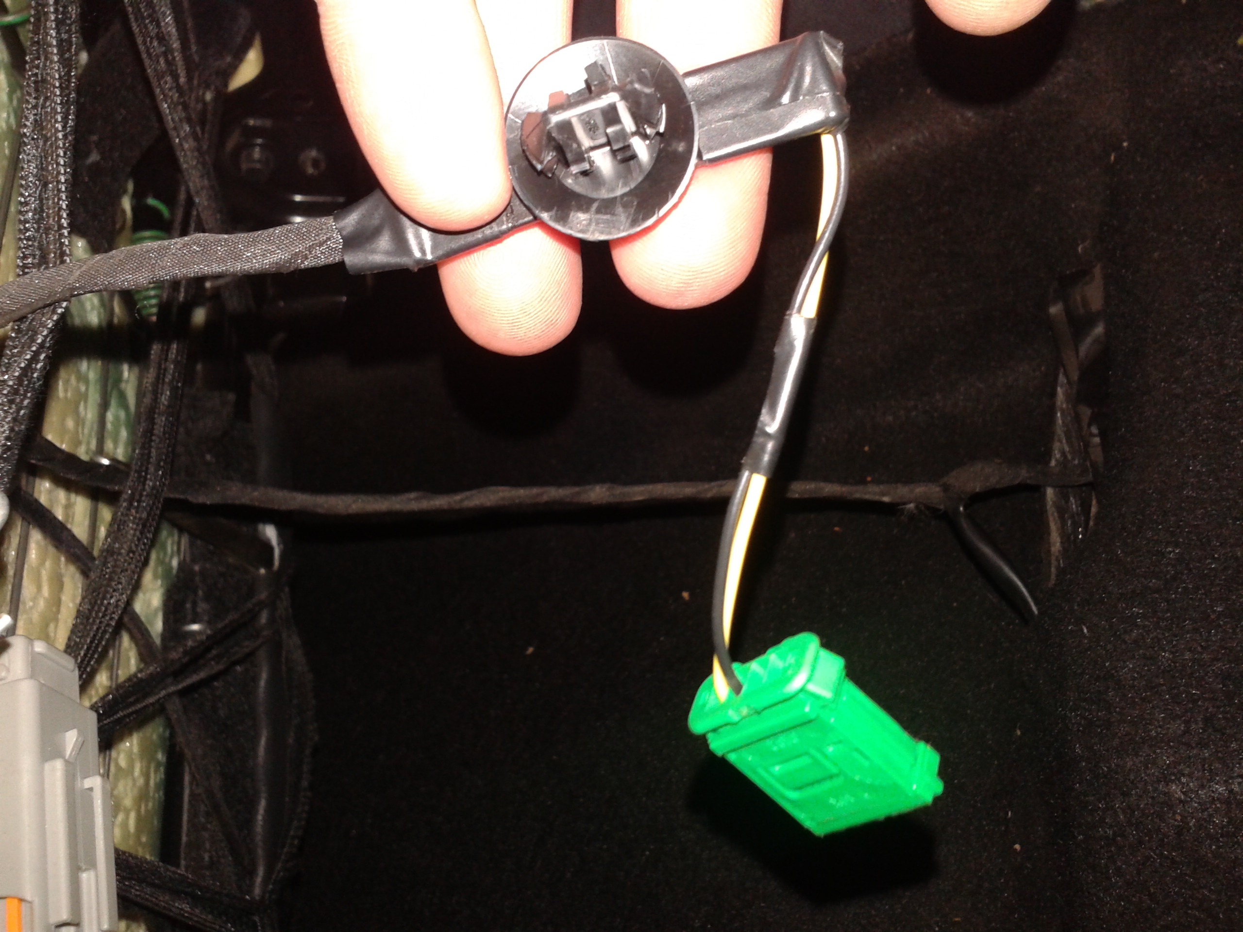

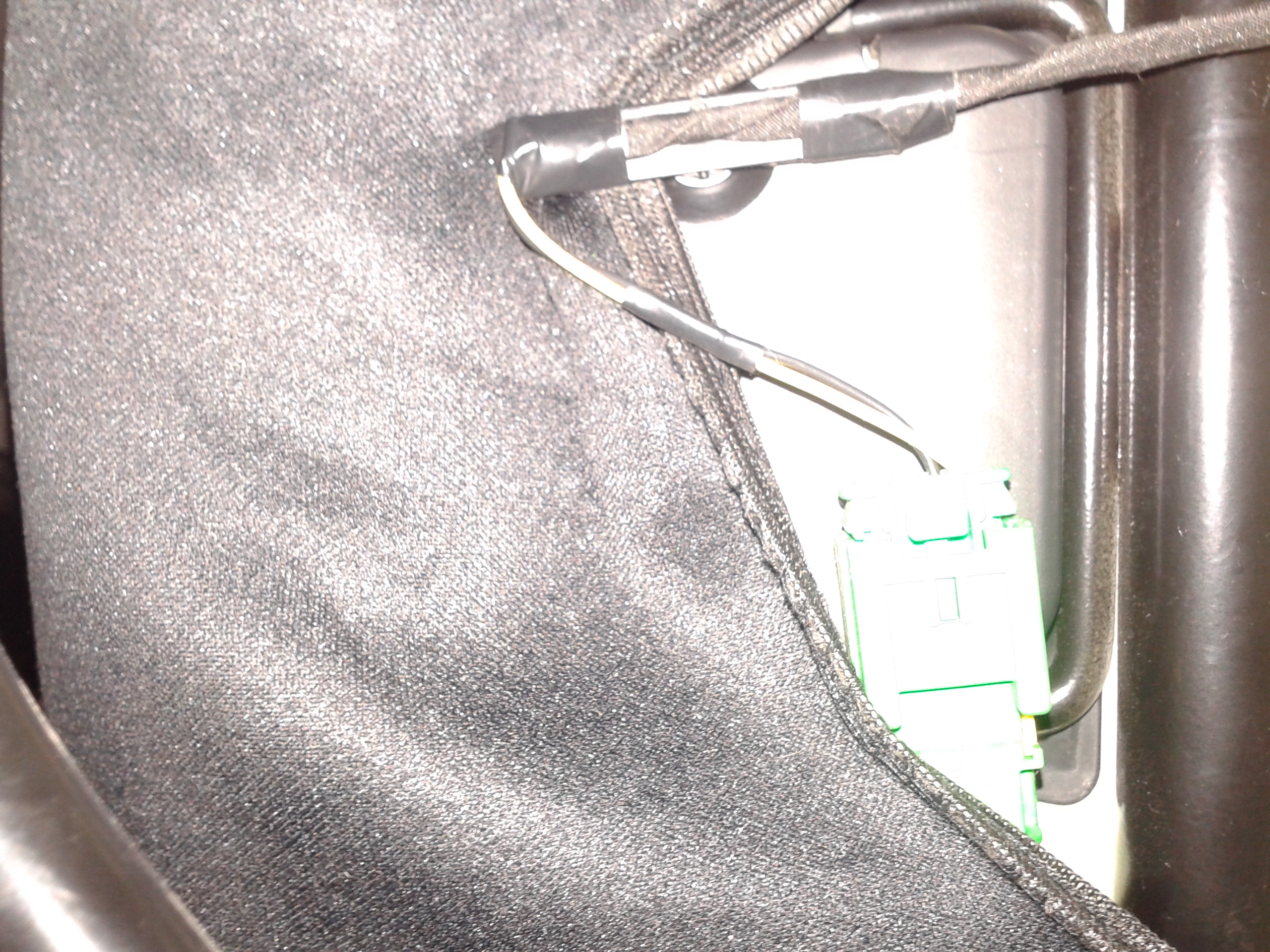

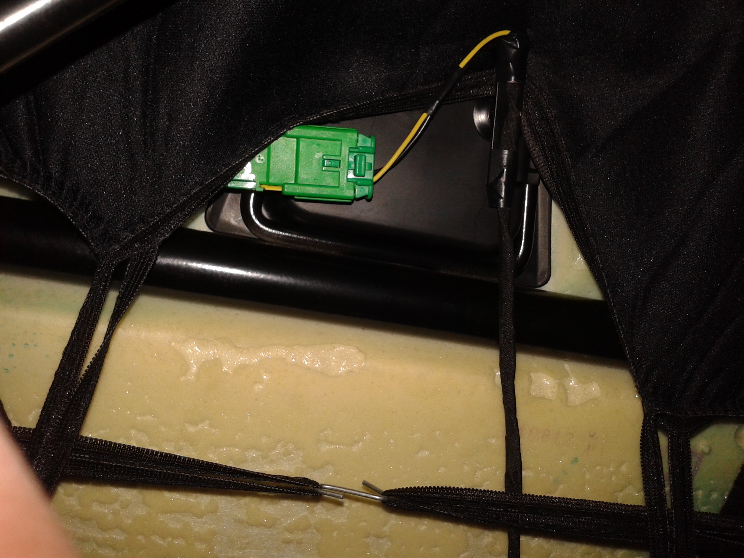

Отсоеденил провода обогрева передних сидений. Клипсы крепления проводов к сидениям еле вытащил из сидений.
Снял боковые тонели

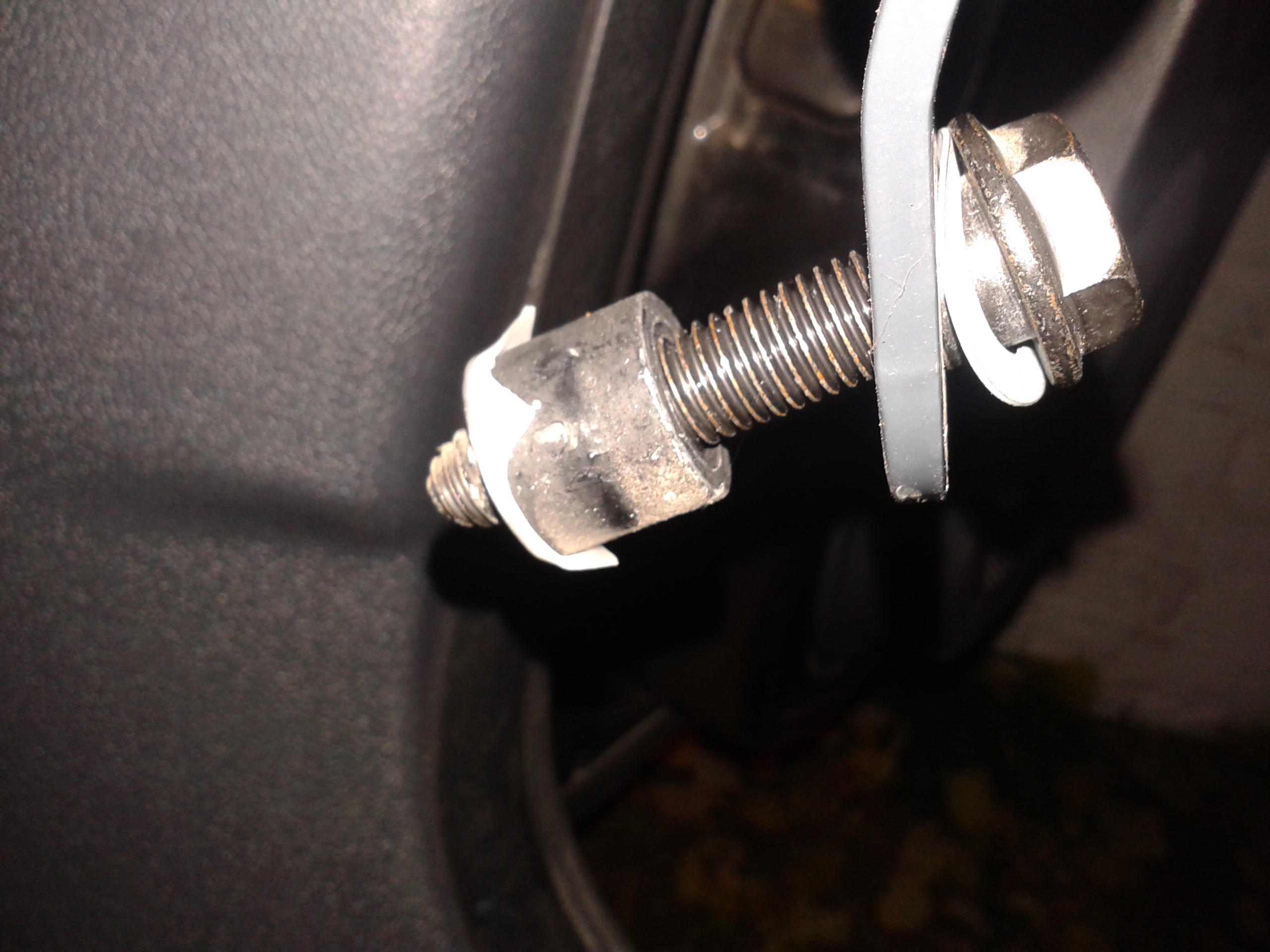

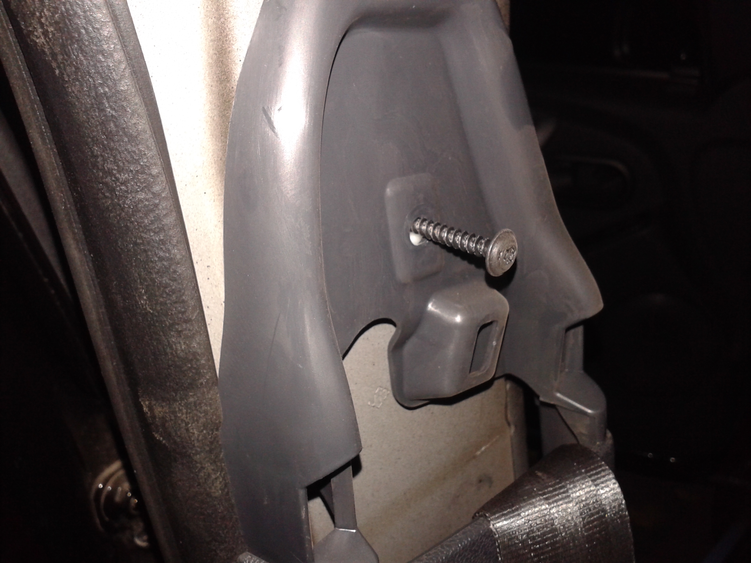

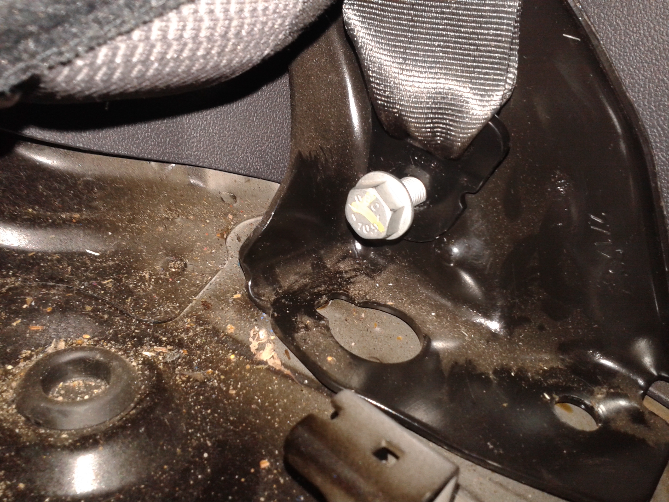

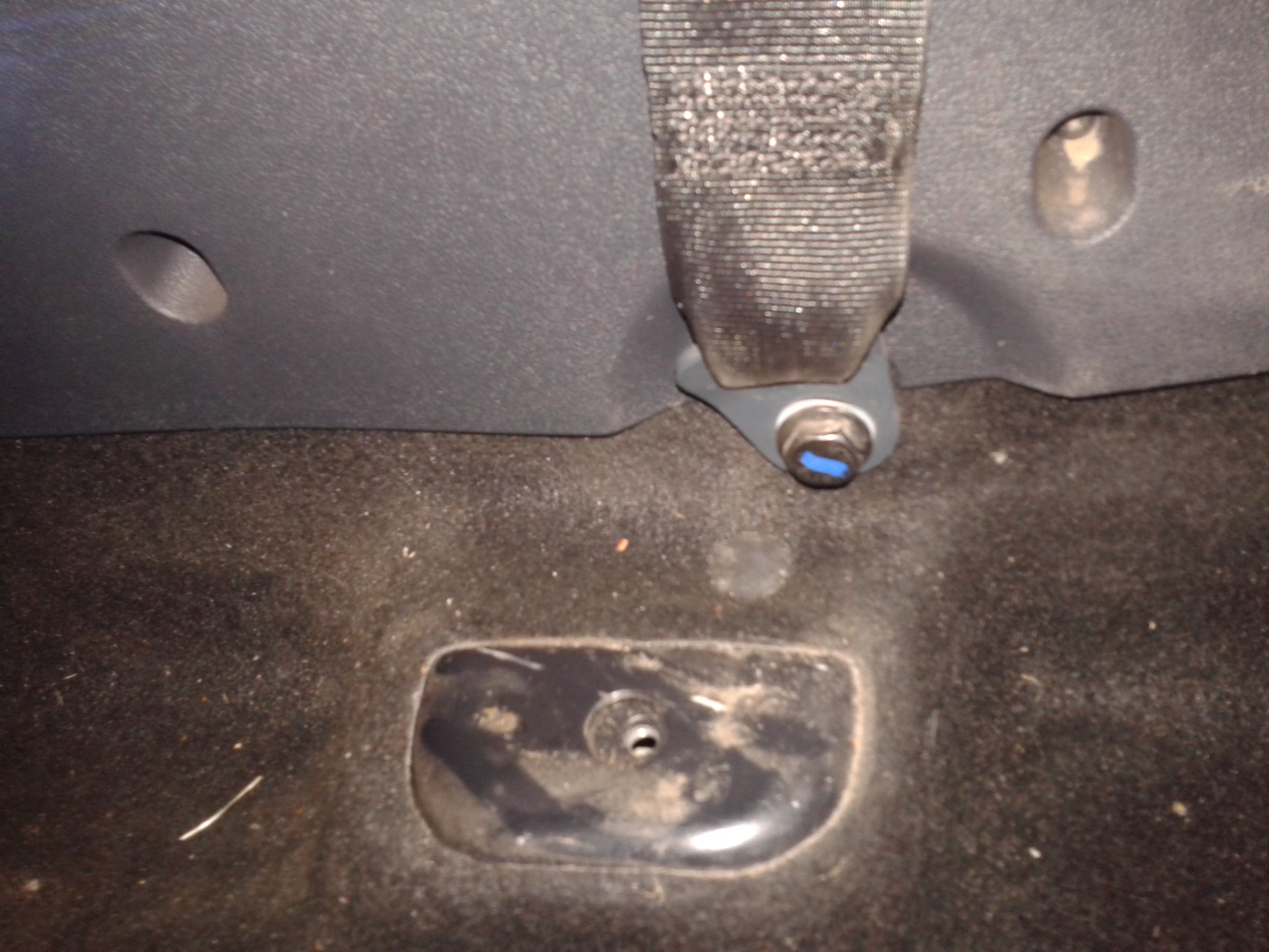

Открутил нижние болты крепления ремней безопасности.

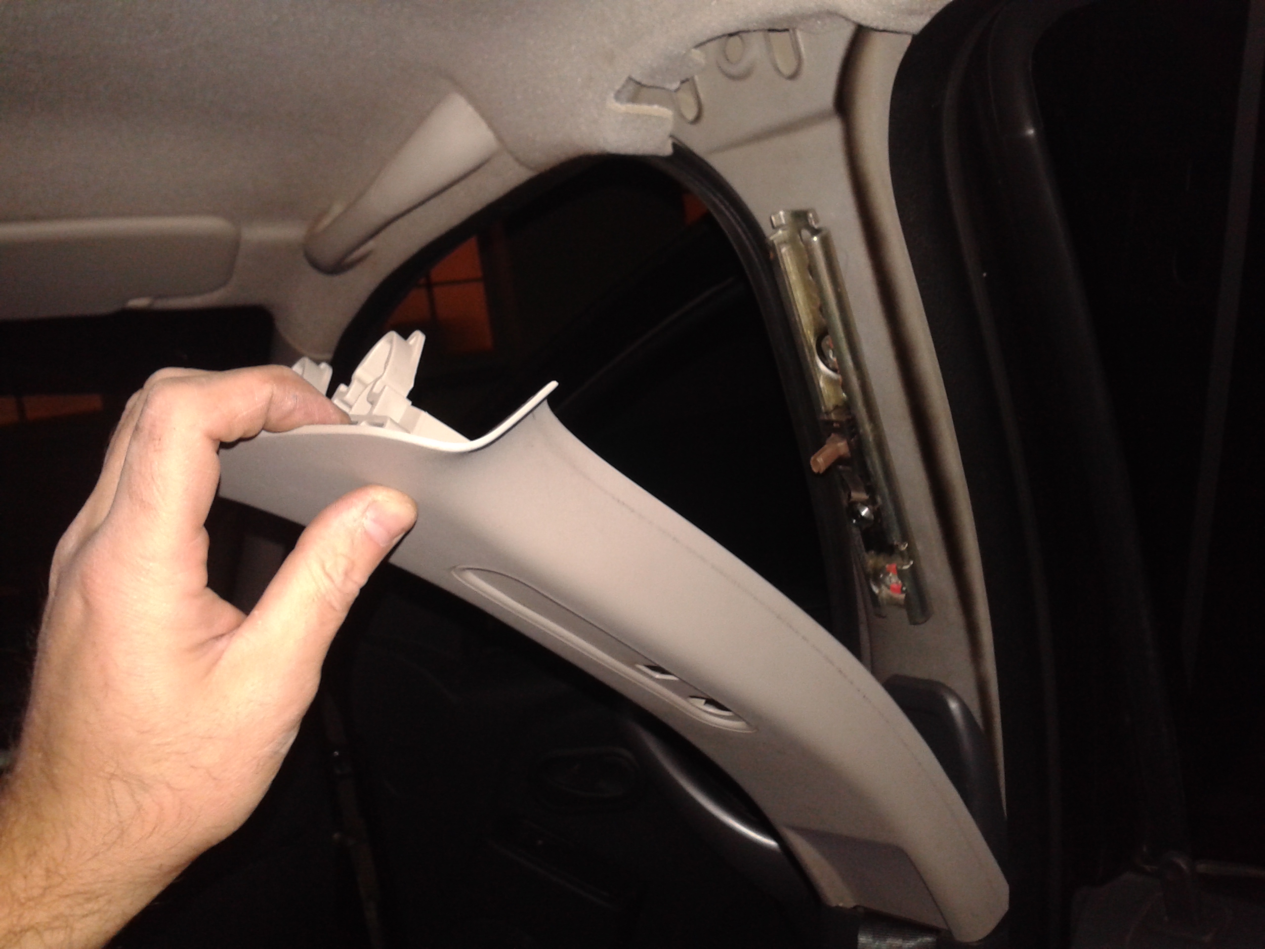

Открутил верхний болт, саморез, снял регулировку по высоте ремня безопасности

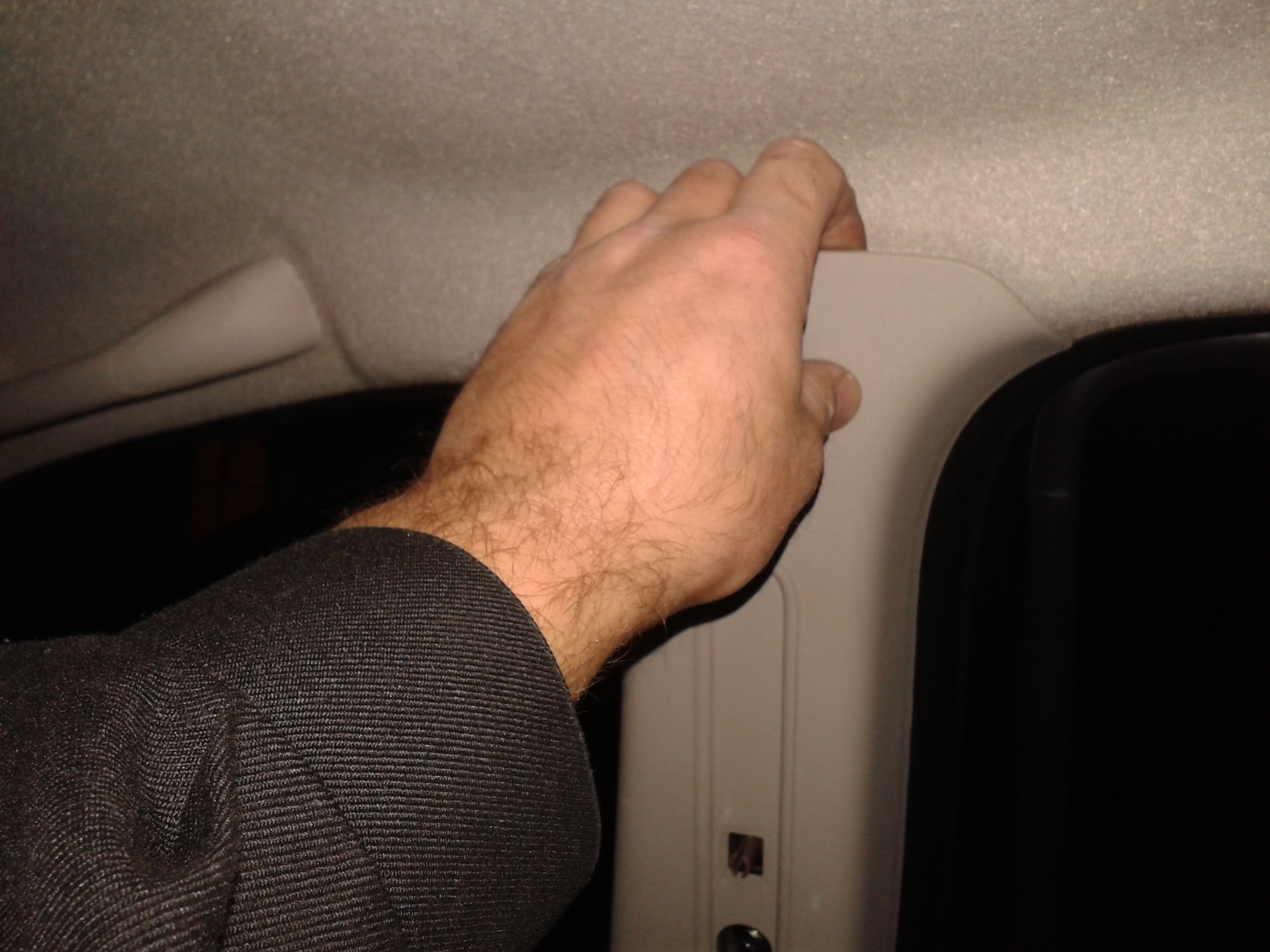

Сдернул верхнюю часть с клипс взяв ее с верху
Снял тоннель пола.
Декоративную накладку.

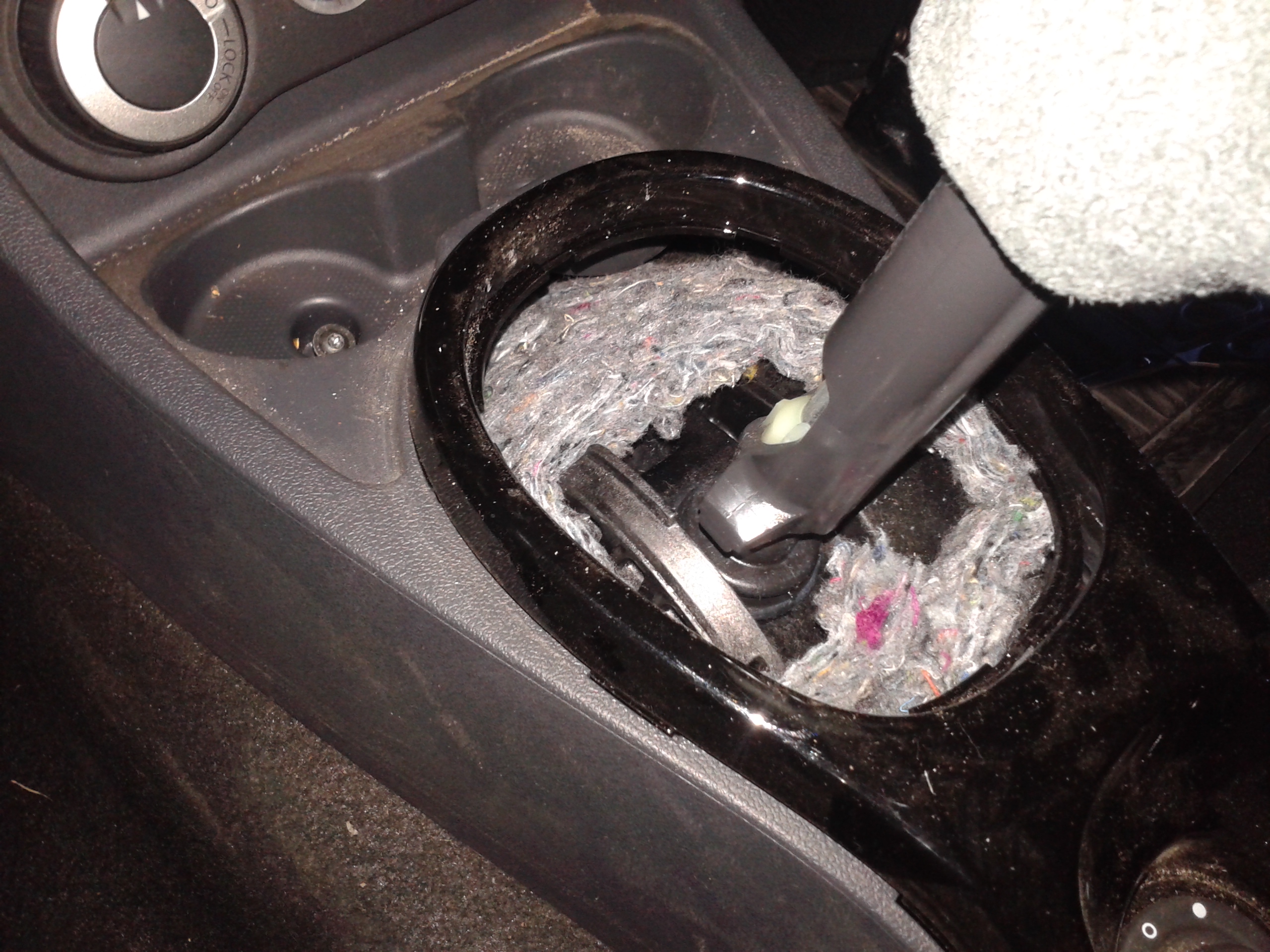

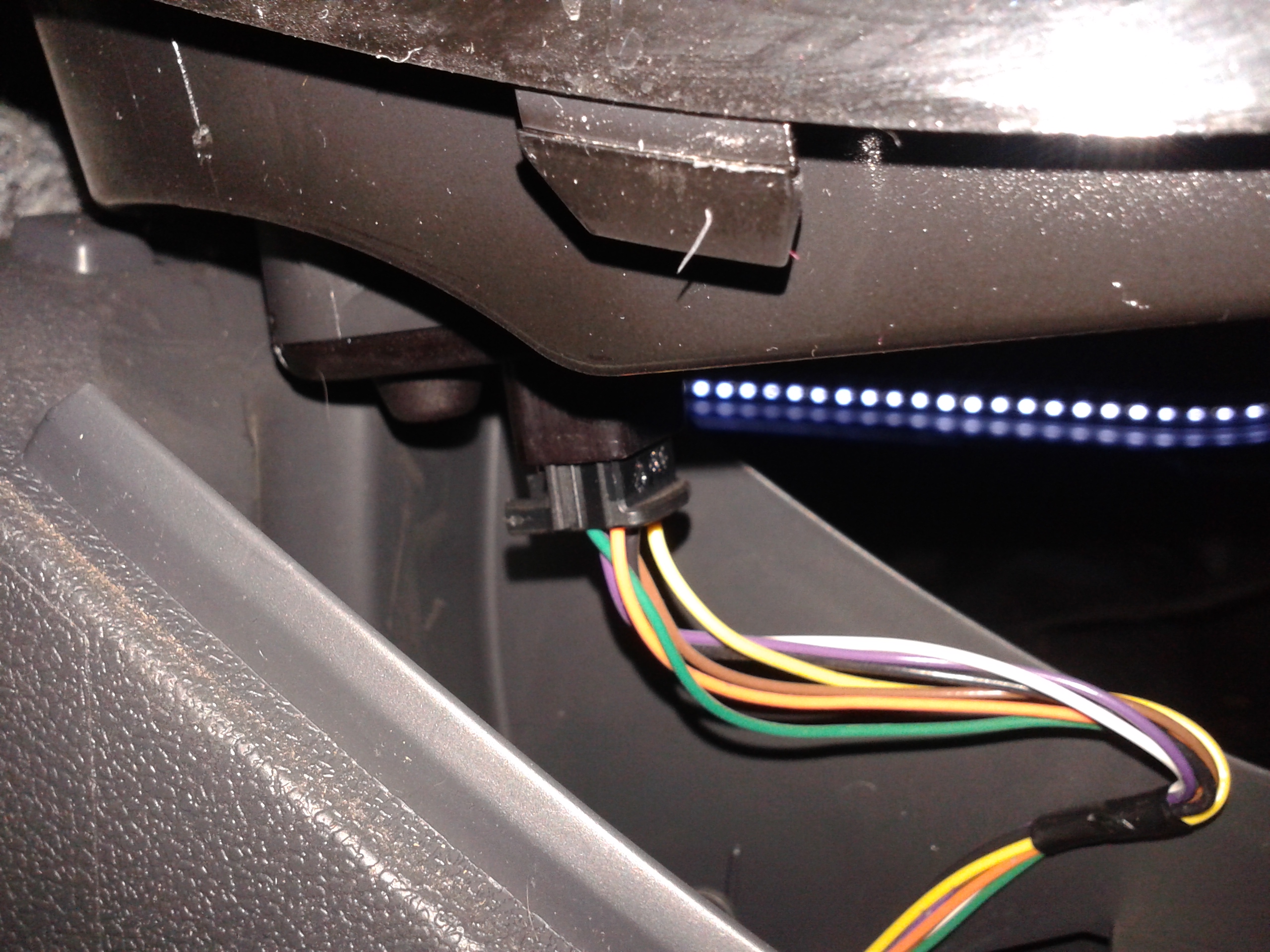

Снял кожух с КПП и отсоеденил провода от джойстика управления боковыми зеркалами.

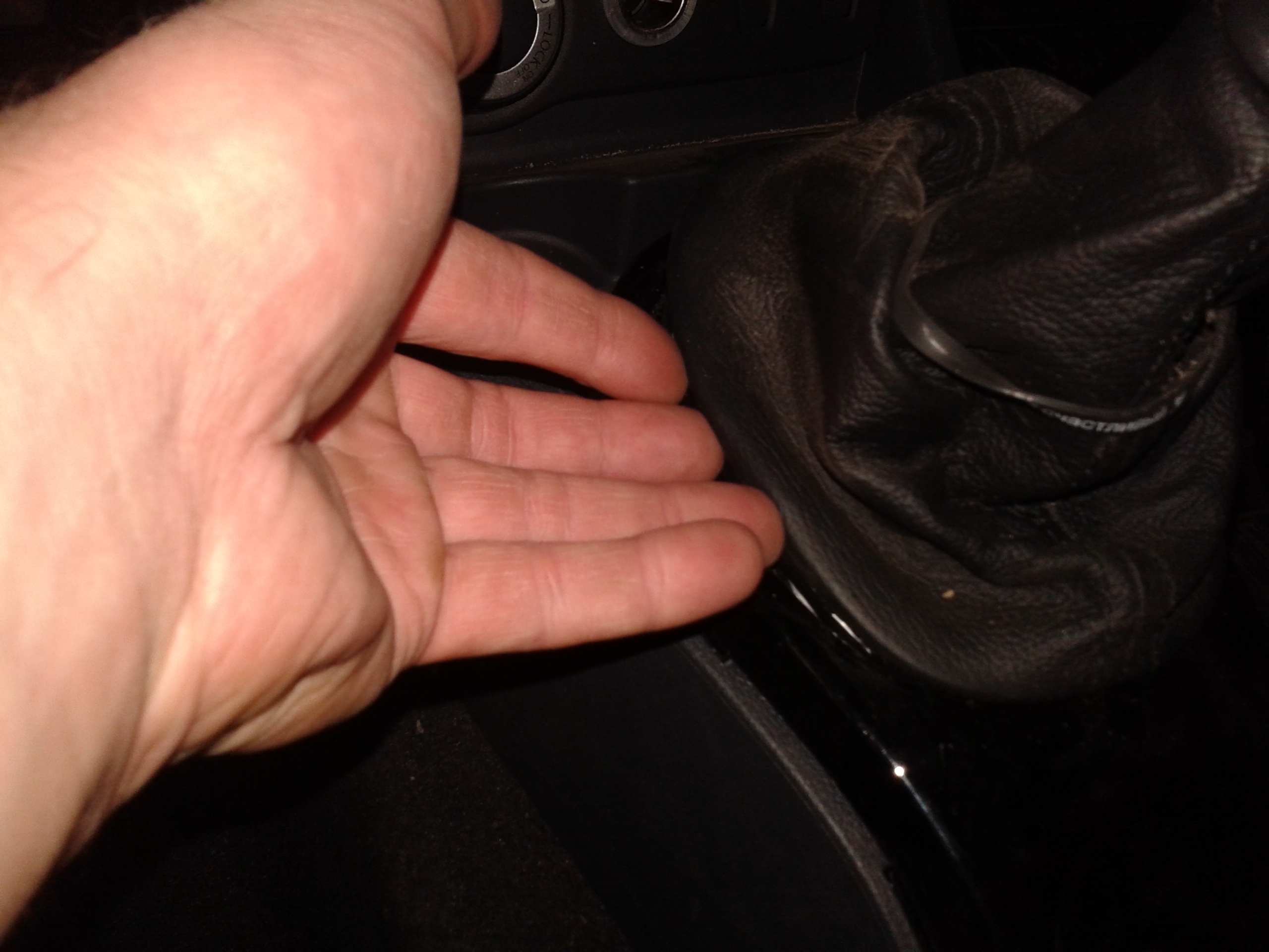

Сдернул с защелок
Тоннель

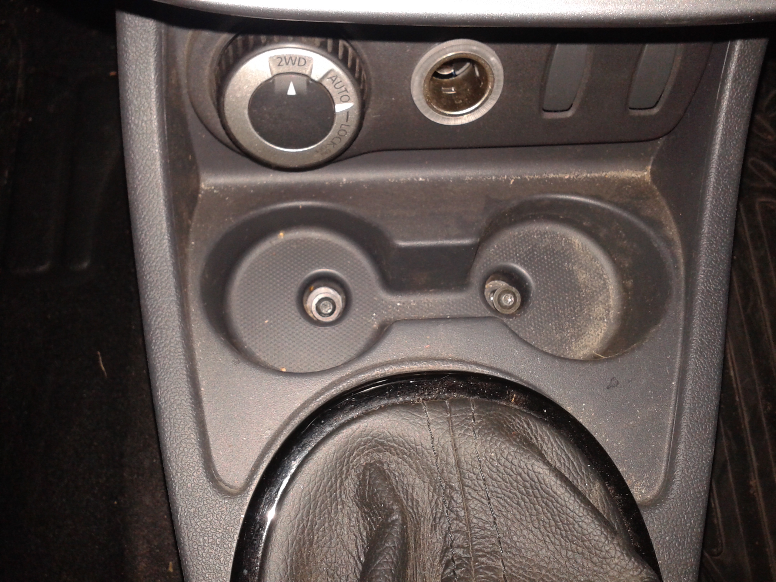

Два саморезов под прекуривателем
Два самореза по бокам

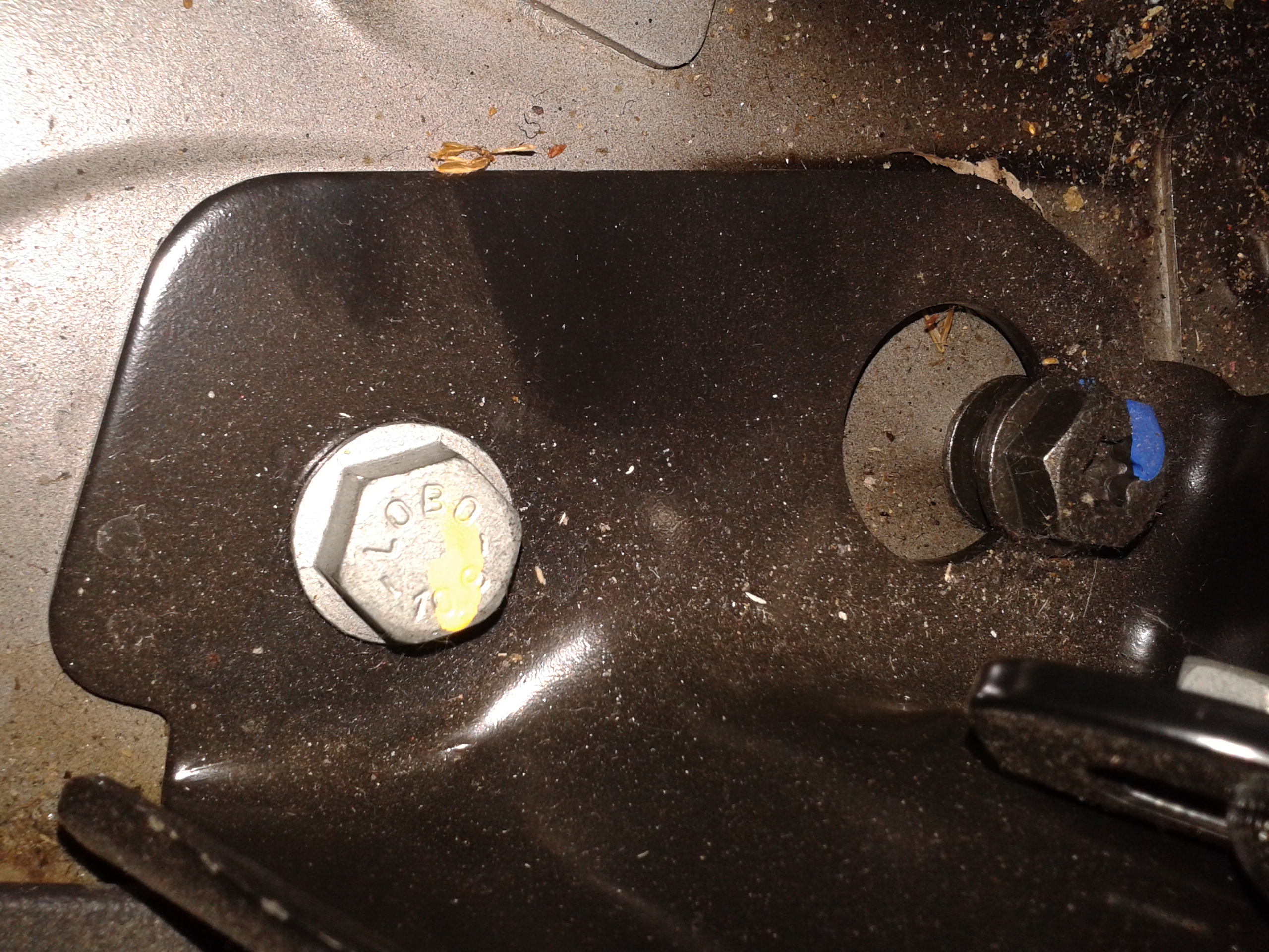

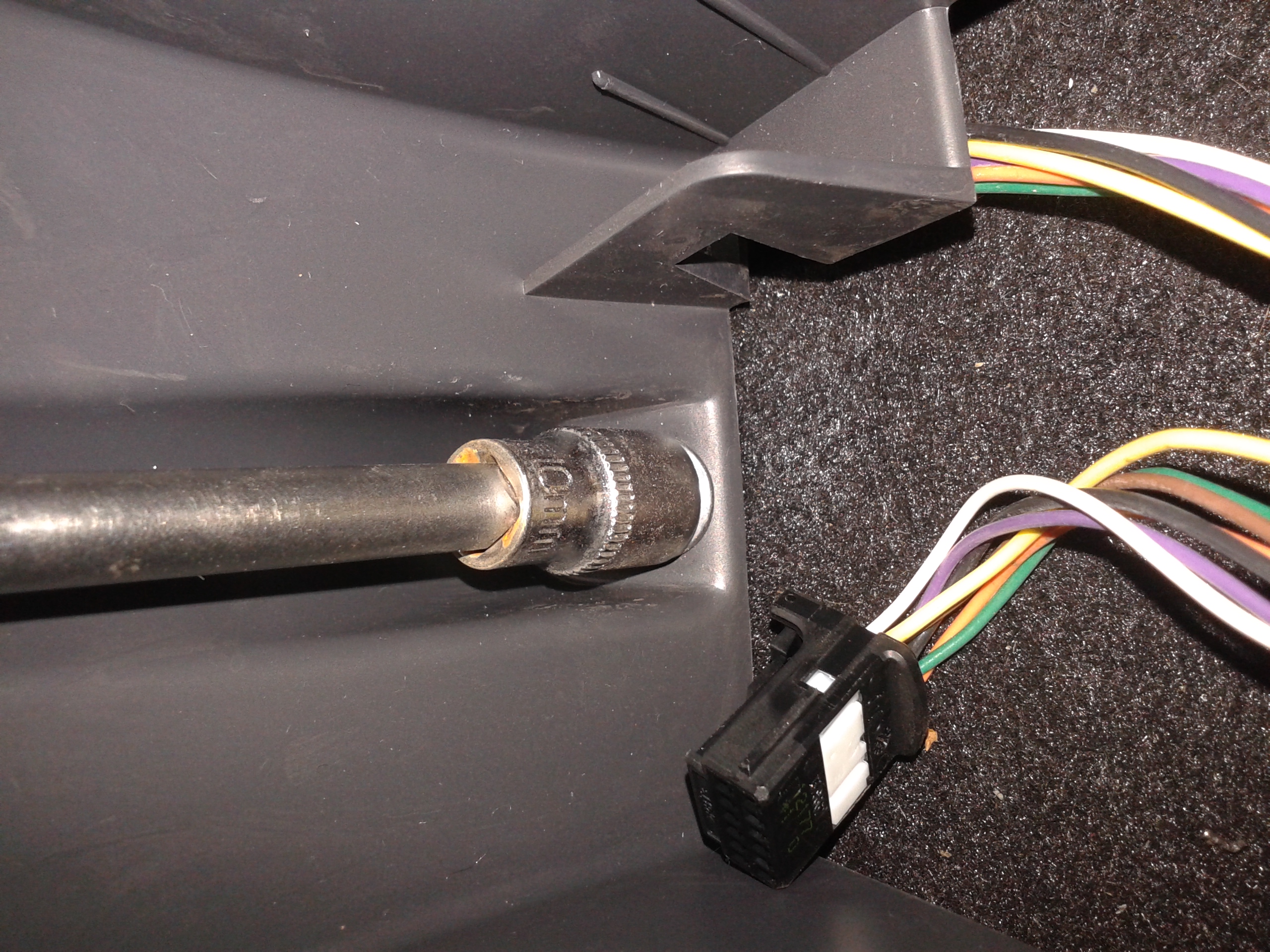

Открутил гайку крепежа к полу

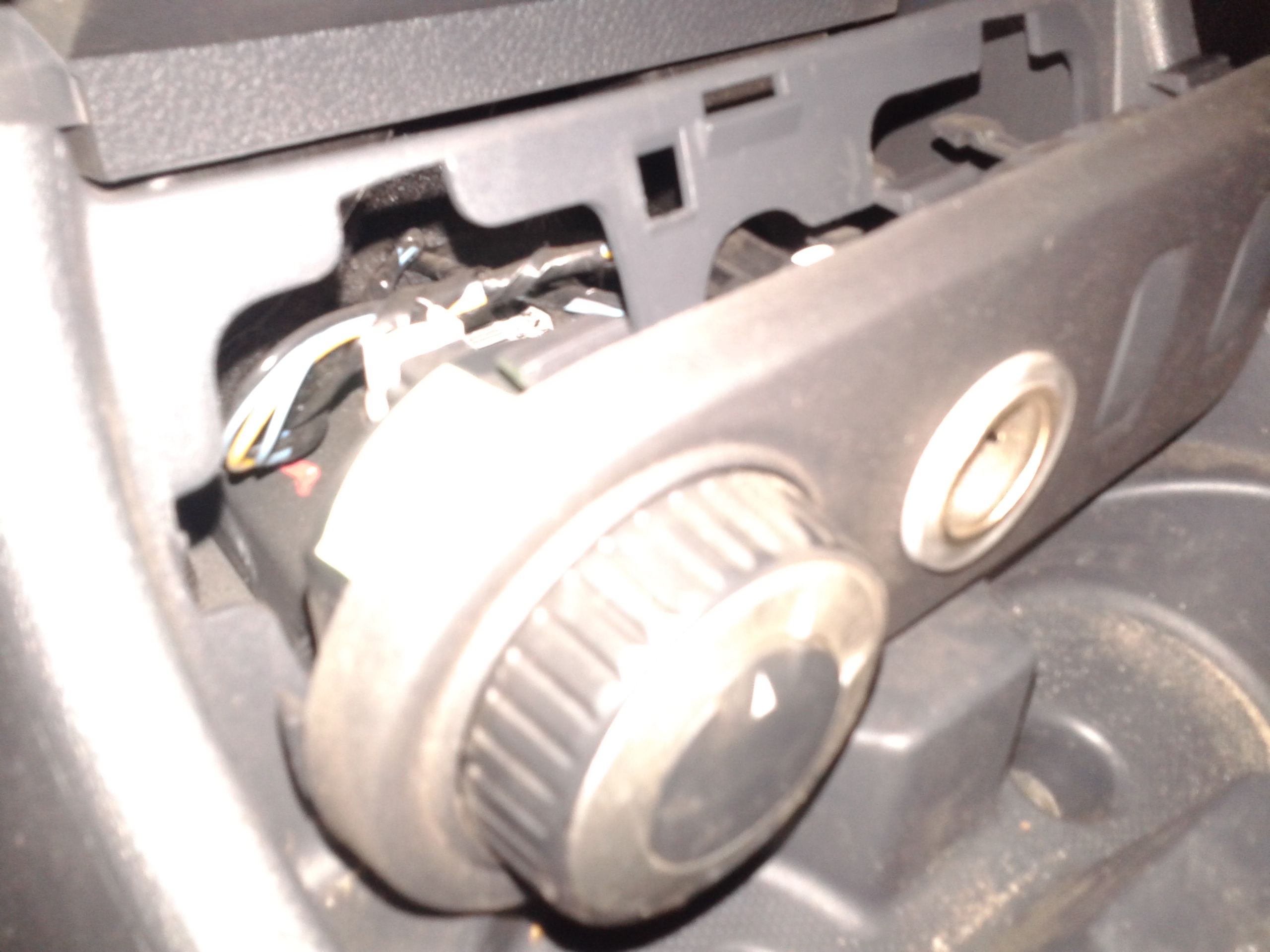

Блок управления
Снял декоративную накладку с магнитолы.
Тонель снят

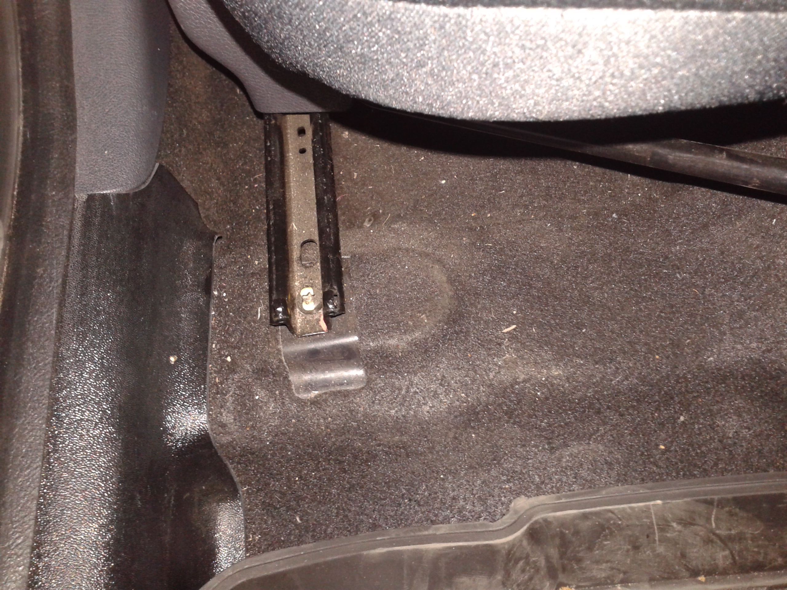

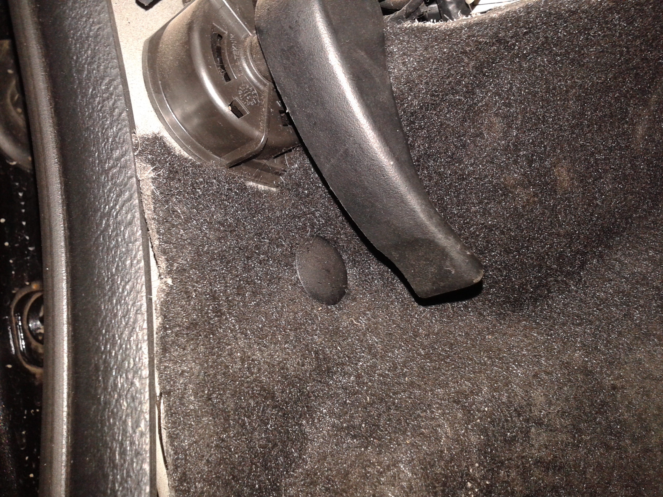

Ковролин

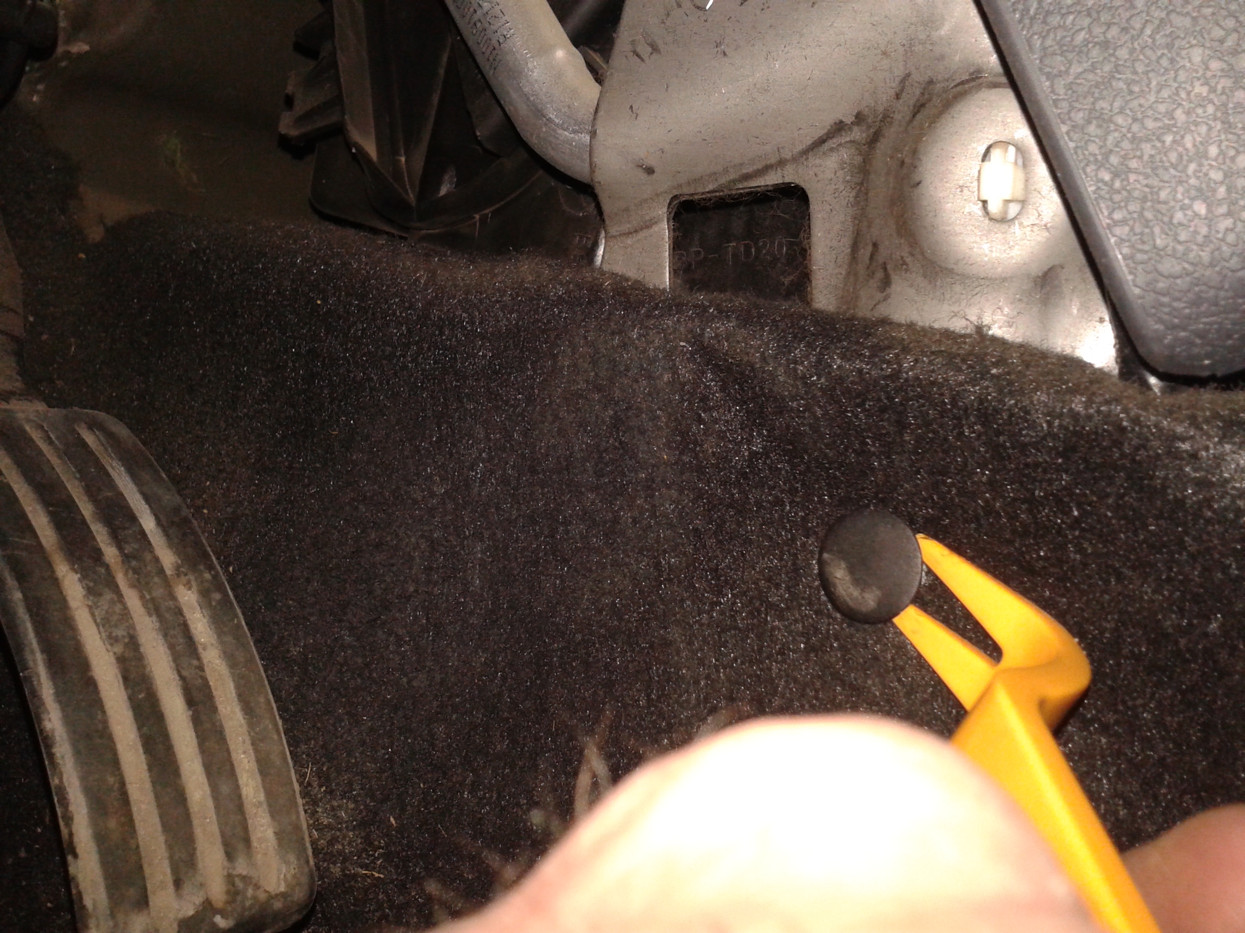

Вытащил клипсы с спереди и с зади

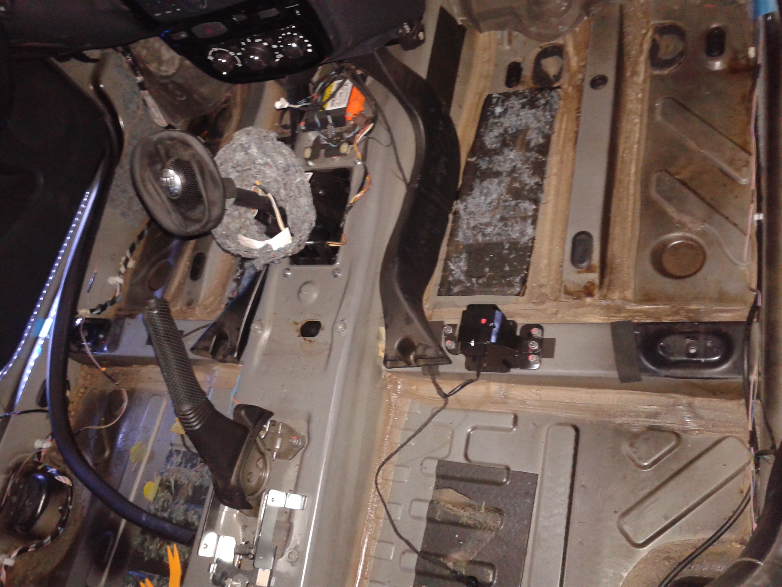

Ковролин вытащил

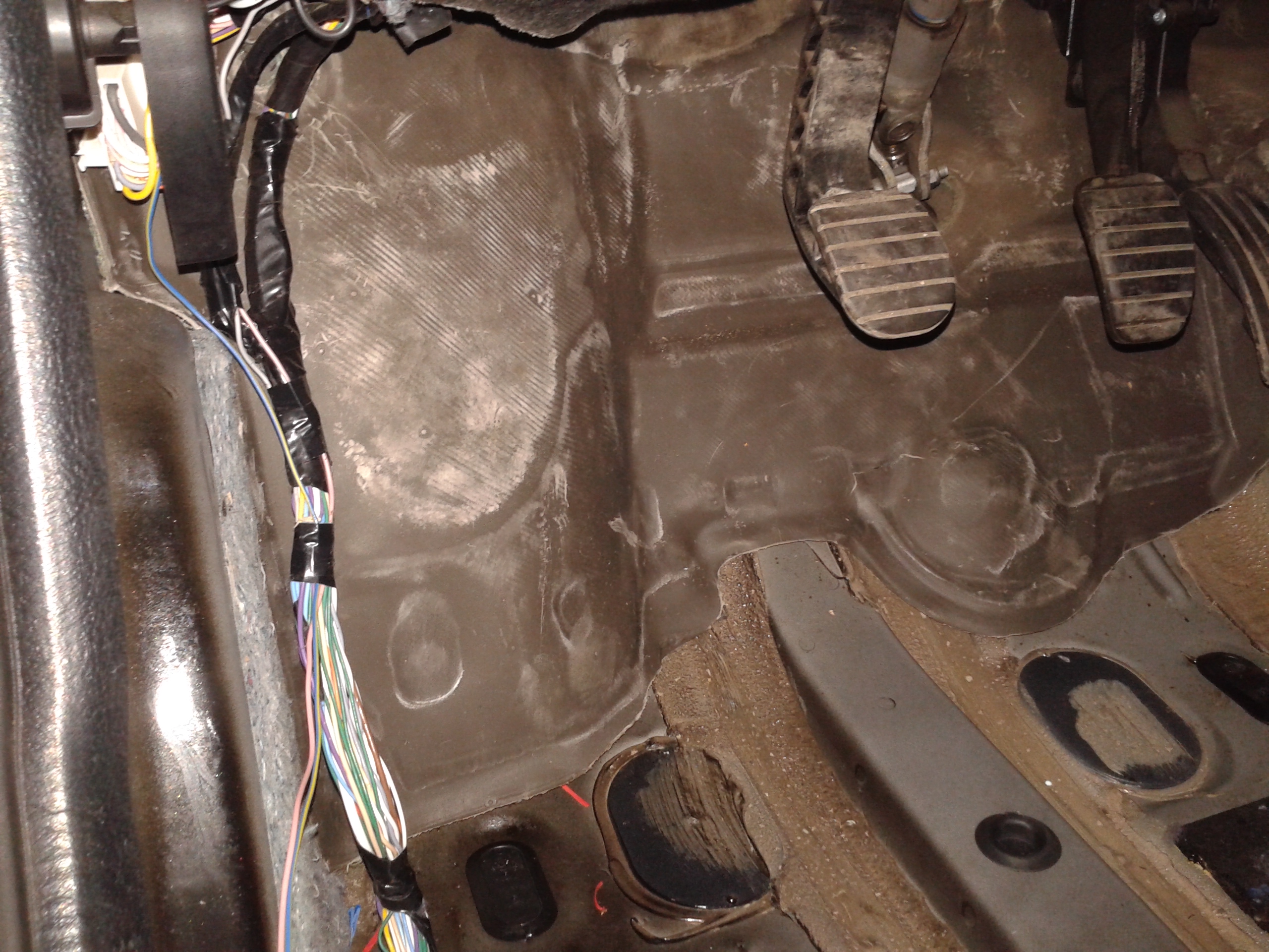

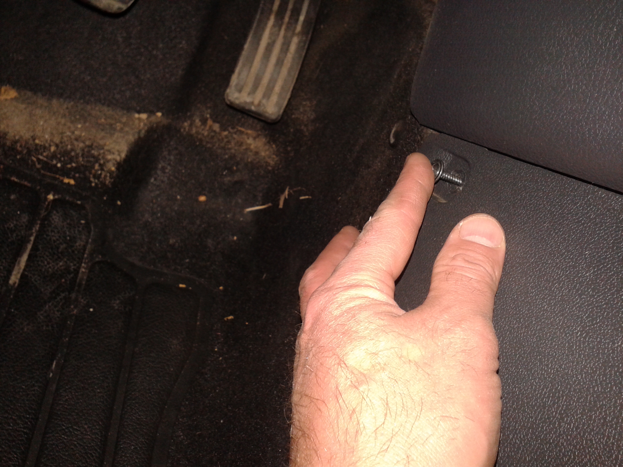

Вытащил клипсы штатной шумки дабы подложить под неё свою вибру и шумо изоляцию
Вытащил пенопласт
Снял воздуховоды напольные чтобы не мешались. Они на выходе воздуха снимаются клипсами и потом сдергиваются.
И началось

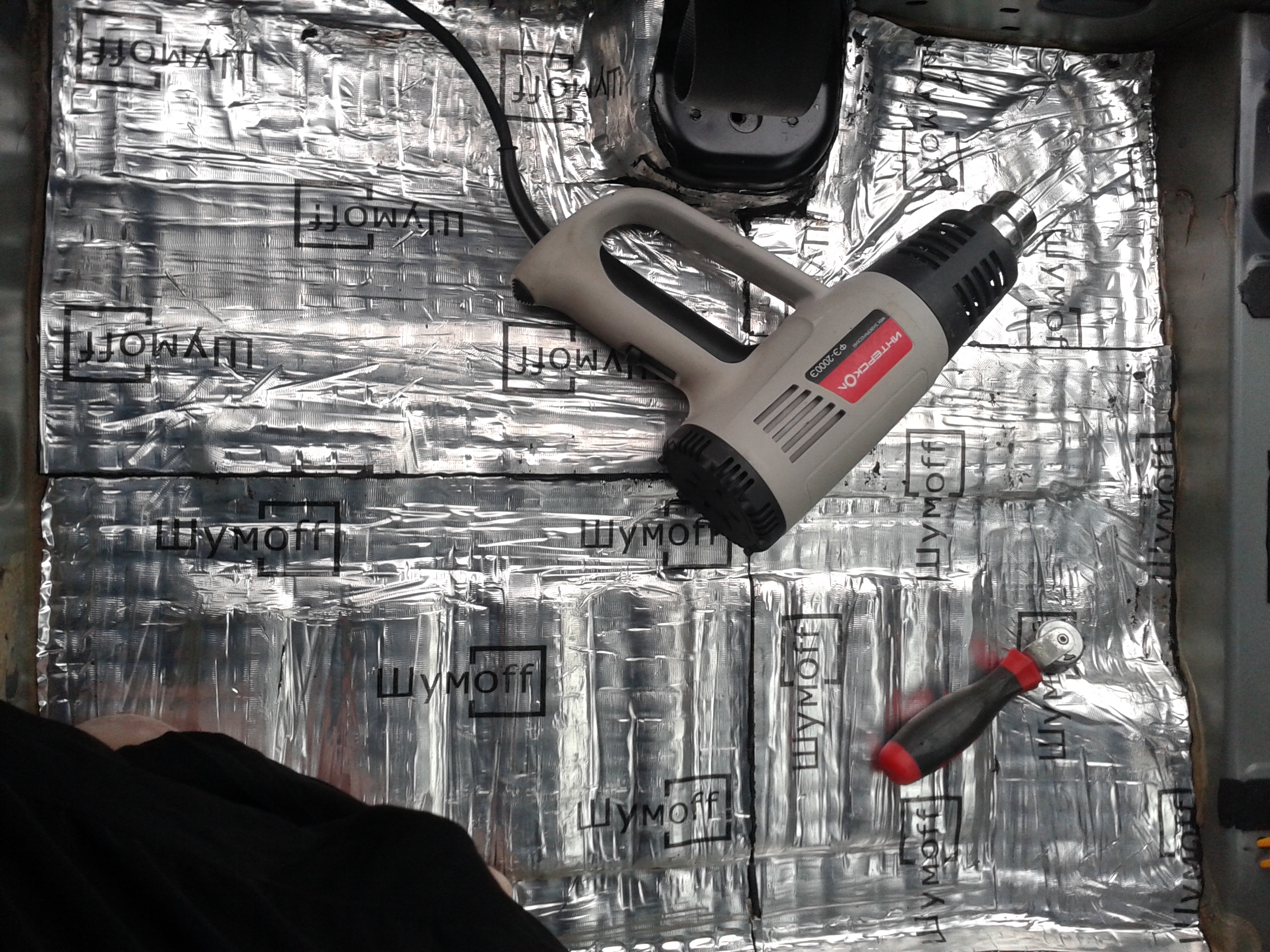

Делал в два слоя.
первый слой вибра 4ка,
второй слой шумка КОМФОРТ 6ка.
Под пенопластом сделал только вибру т.к. если бы наклеил ещё и КОМФОРТ то пенопласт не встал бы на своё законное место. Если бы делал еще раз, то скорее всего лучше бы наклеил несколько слоёв КОМФОРТа вместо пенопласта.
Эффект есть меня он удовлетворил, но сказать что тишина 100%ая - увы нет. Осталось пол багажника , не хватило виброизоляции.
шланг подачи воды на заднее стекло проходит по низу с правой стороны в салоне

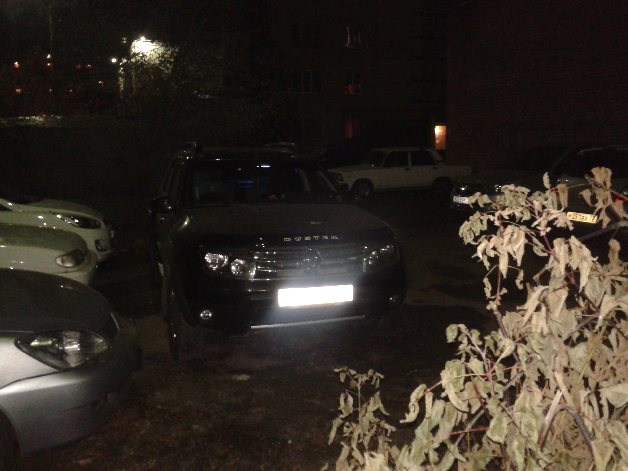

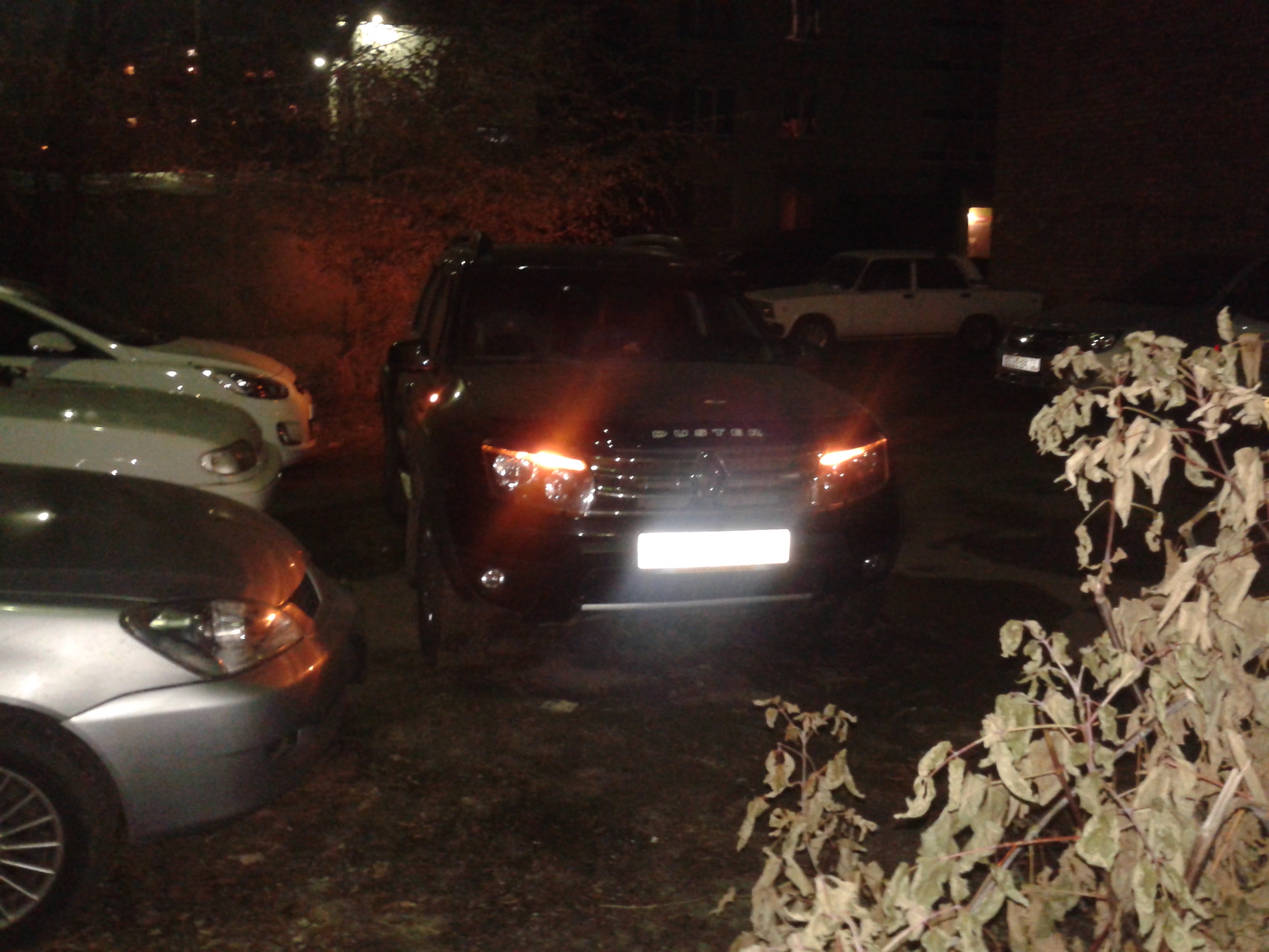

Наклеил реснички. Передние поворотники стали значительно уже, смотрится вреале довольно симпотично ИМХО.

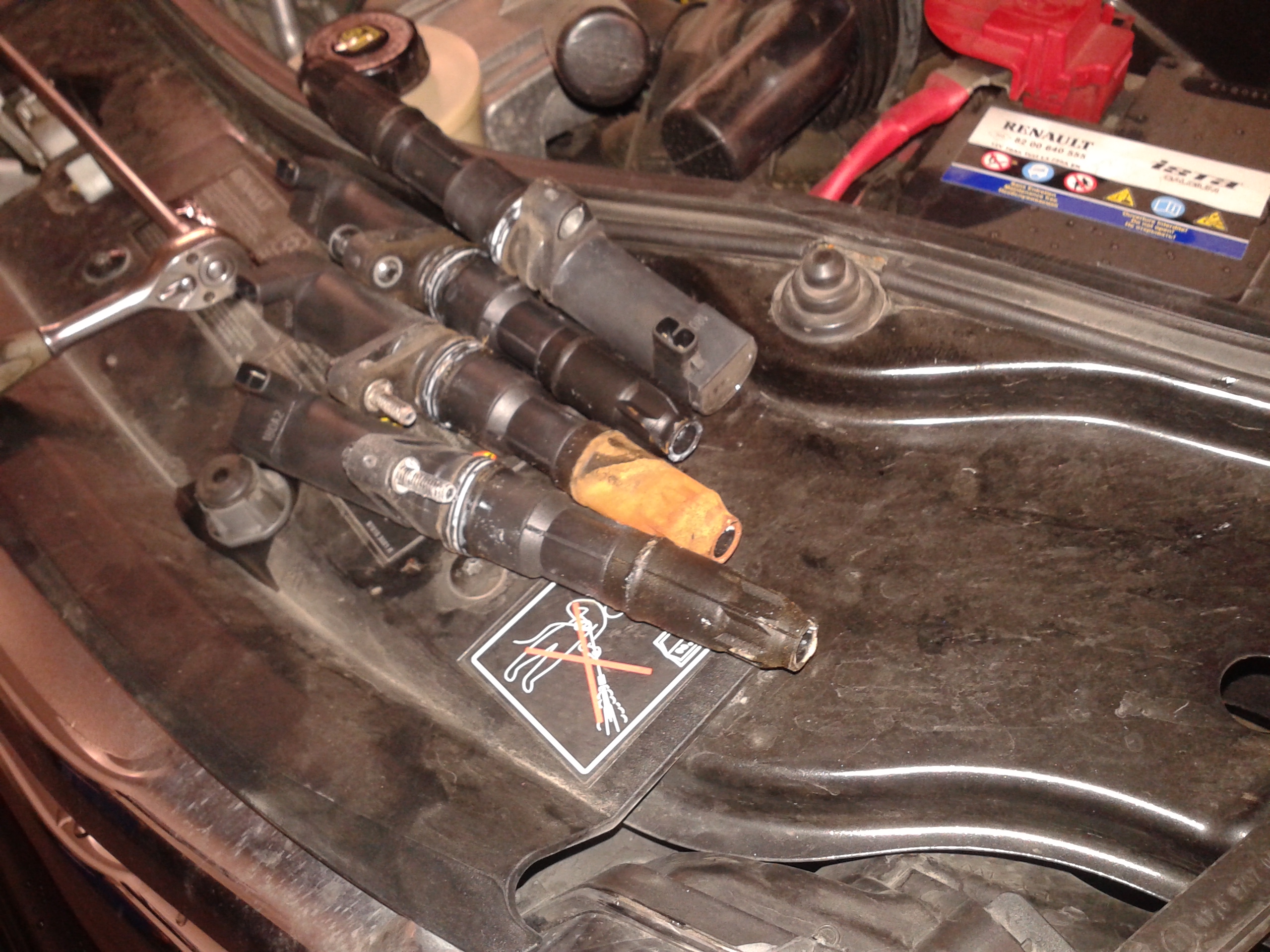

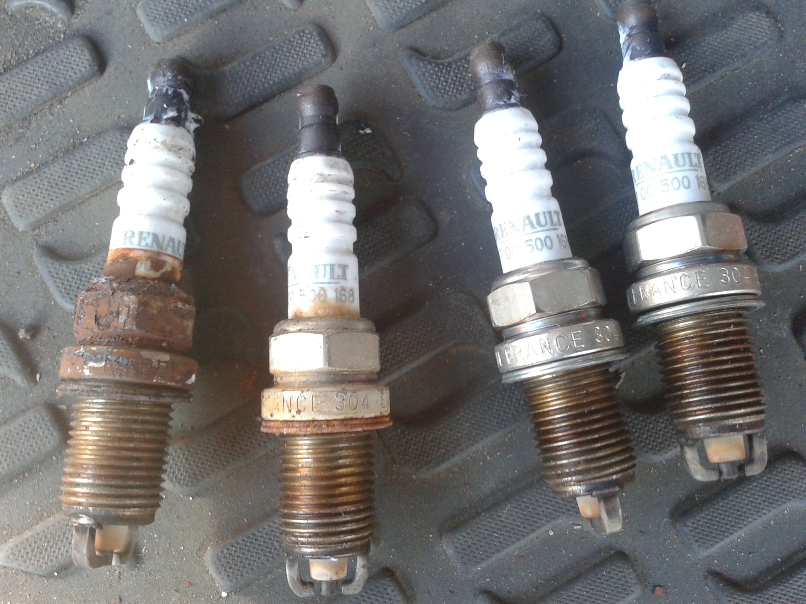

Свечка и катушка с третьего, справа, цилиндра? Если ДА, капает вода с жиклера омывайки, надо чё-то делать, типа на герметик сажать или еще что...
У тебя жиклеры стоят заводские?

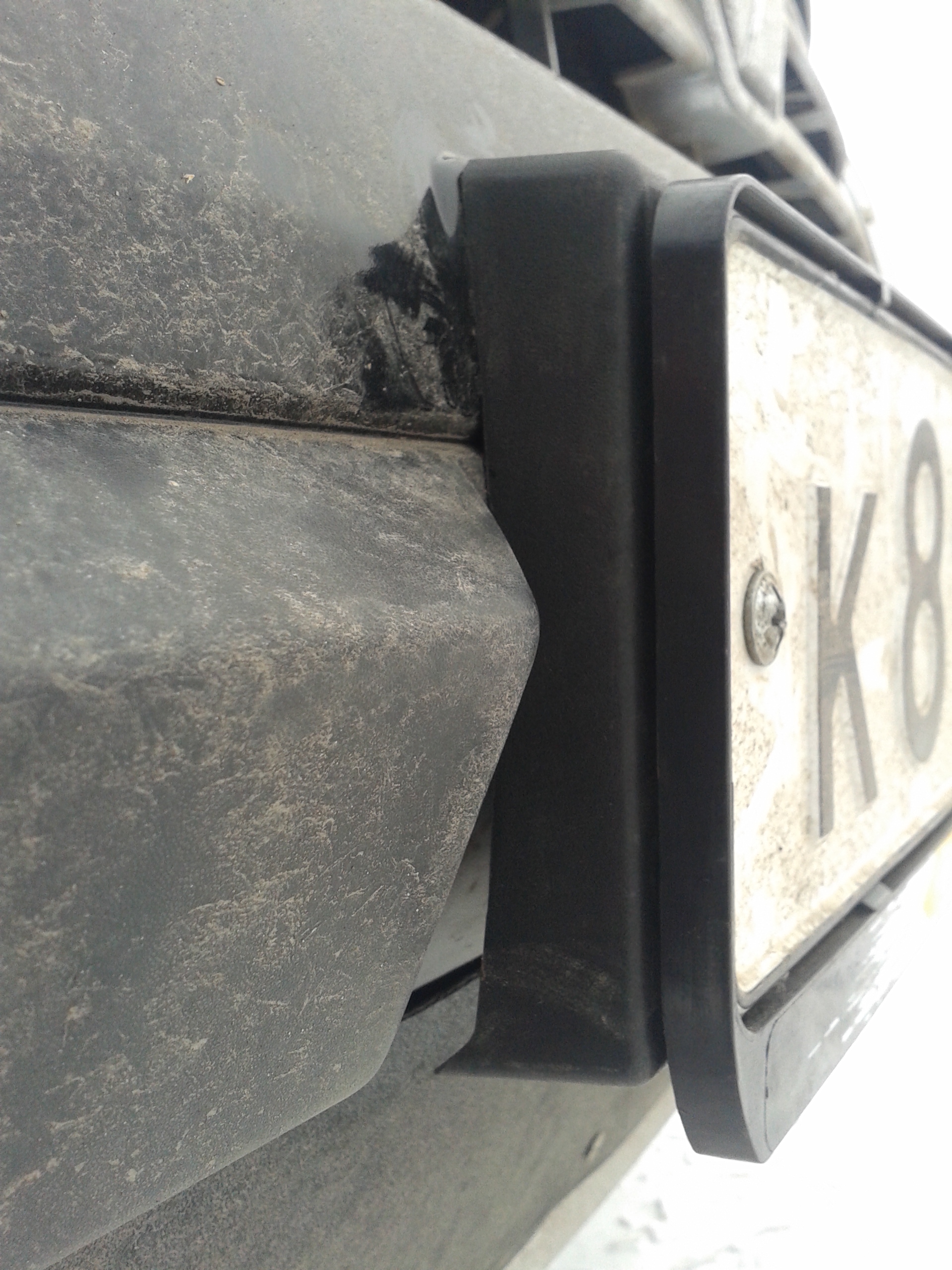

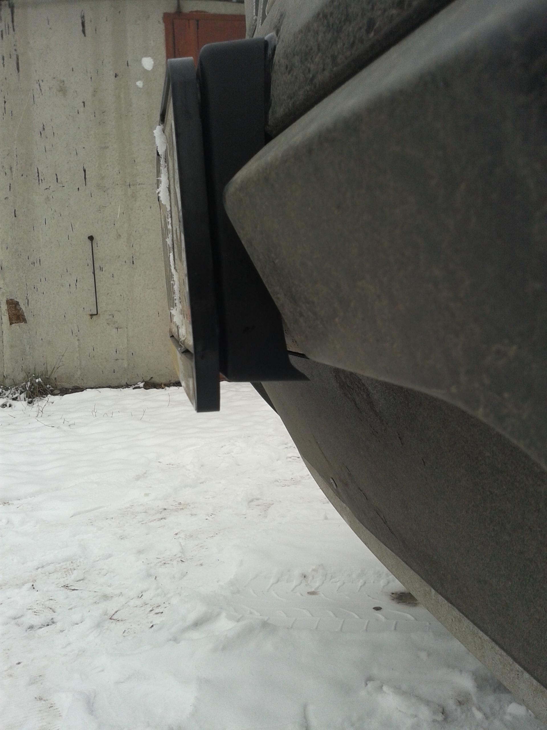

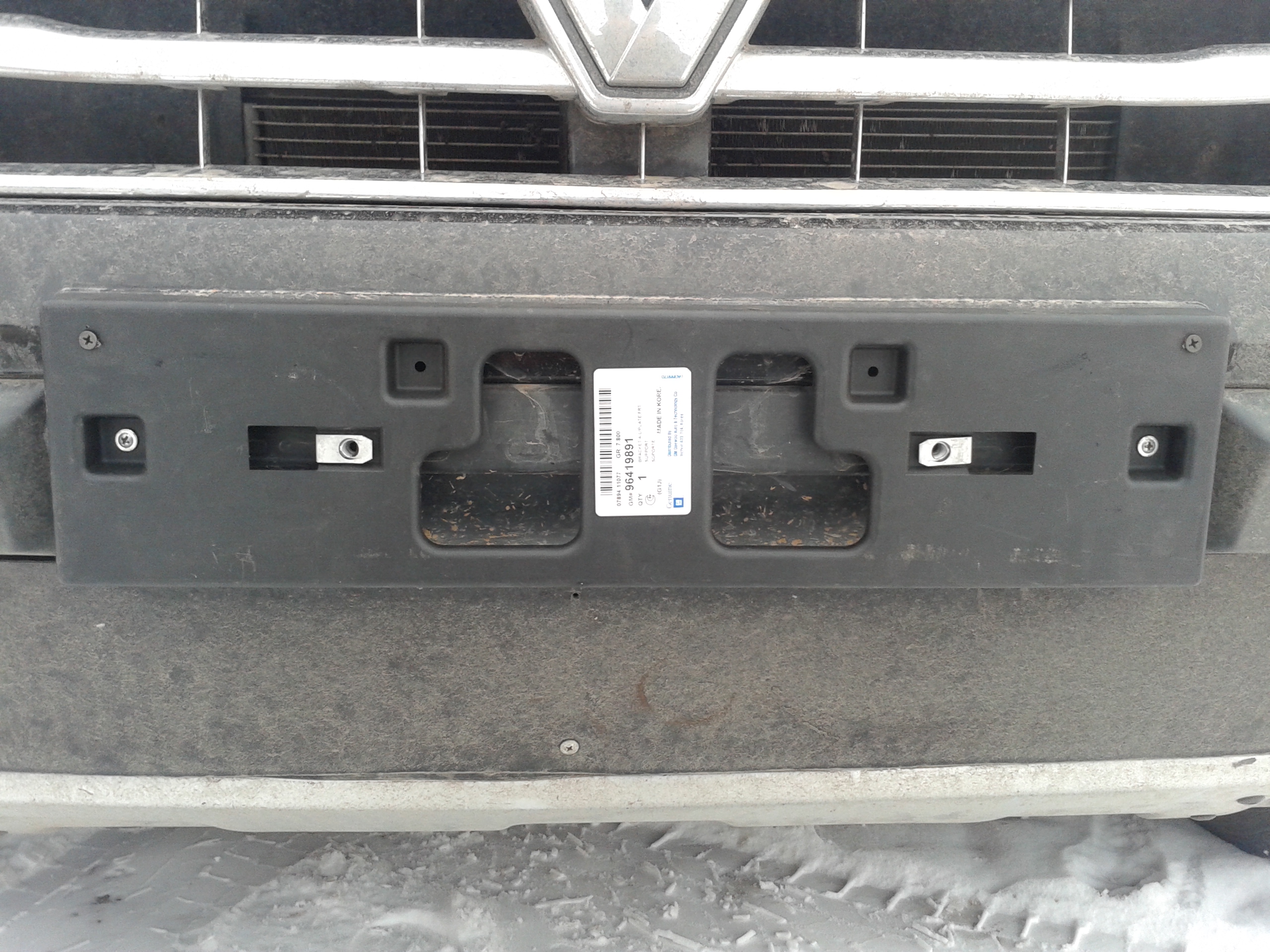

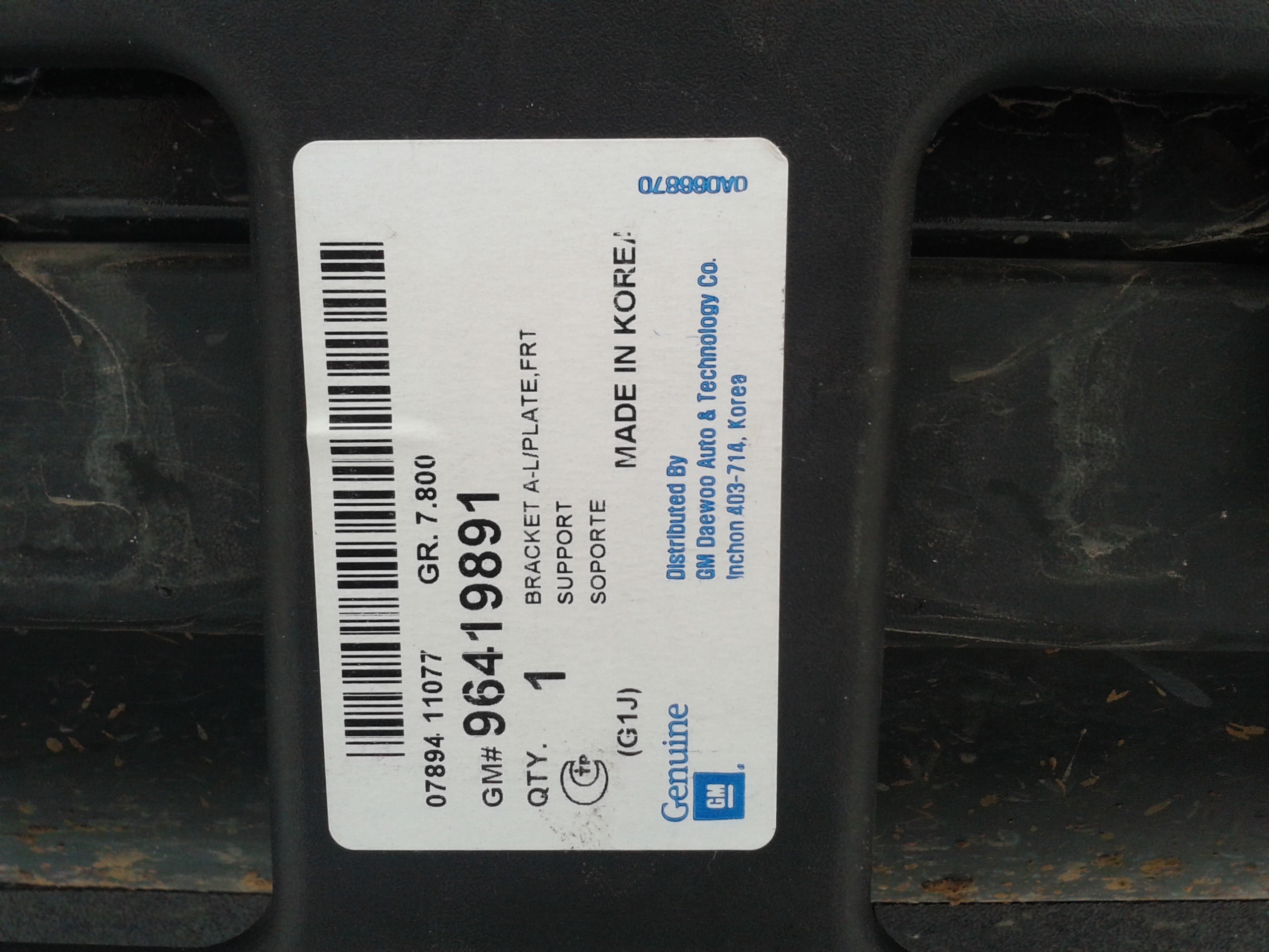

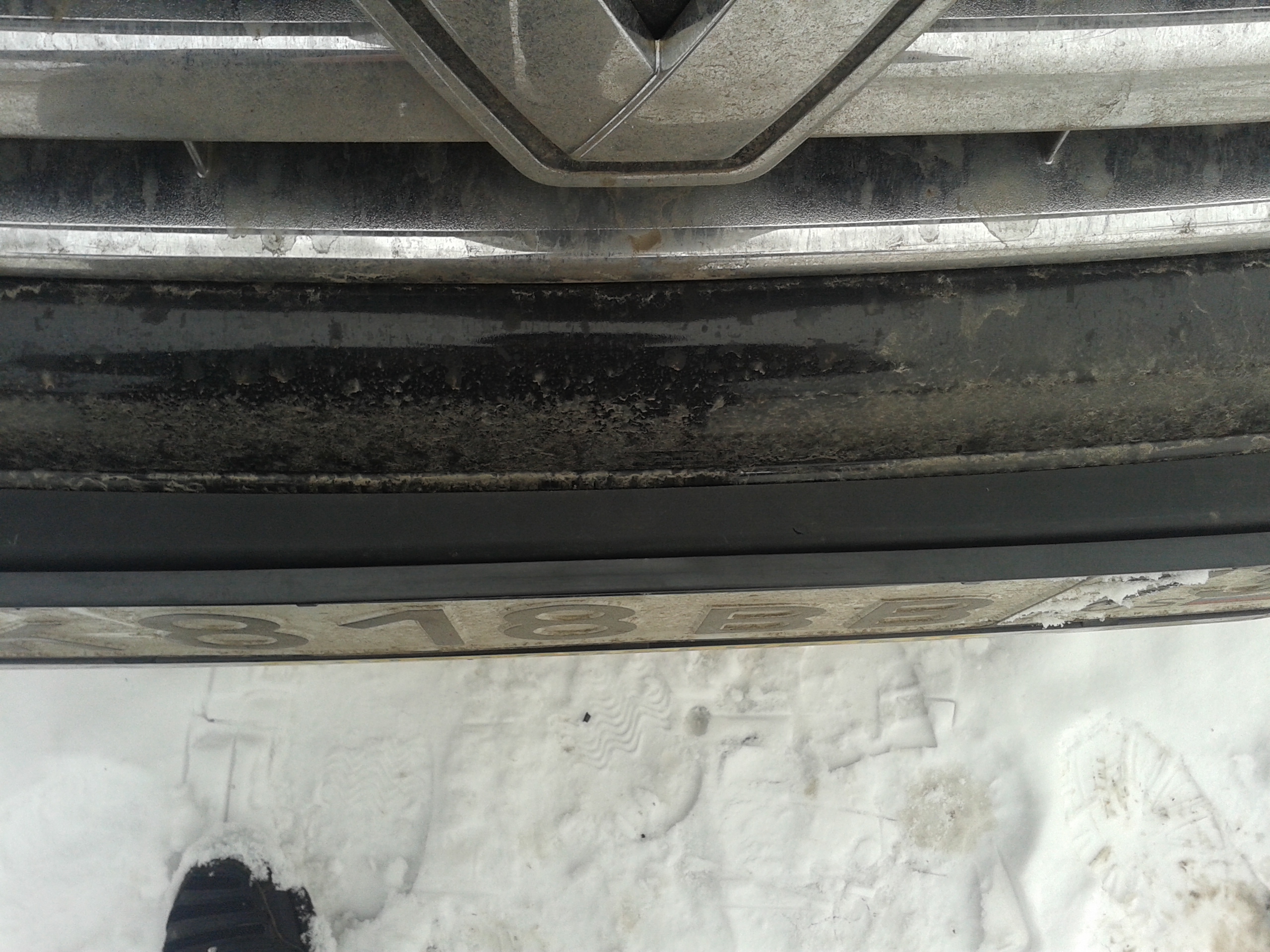

Поставил накладку на передний бампер под рамку номера. Долго до нее руки не доходили, но всему есть свое время и оно для нее пришло. Ничего сложного, бампер не снимал. Накладку прикрутил четырьмя саморезами к бамперу и рамку прикрутил к накладке тоже на четыре самореза. Вид изменился, щелей между бампером - накладкой и рамкой нет.

Нет. Так же как и у большинства. А у тебя такой проблемы нет?
Была. Я описывал в теме про мигающий "чек-энджин" про ошибку по третьему цилиндру и воду в нем.
Но проблема пропала. Год прошел уже с того дня. Не повторялось ни разу.
У меня штатные форсунки стояли
У меня наоборот стоит. У кого теперь к верх ногами теперь не знаю , и как считать правильно тоже...
Игорь, я поставил как написал Игорь БИг-64 у тебя в бортовике. Так и вправду щелей нет с верху и по бокам. А за совет по установки накладки вам обоим огромное спасибо.
