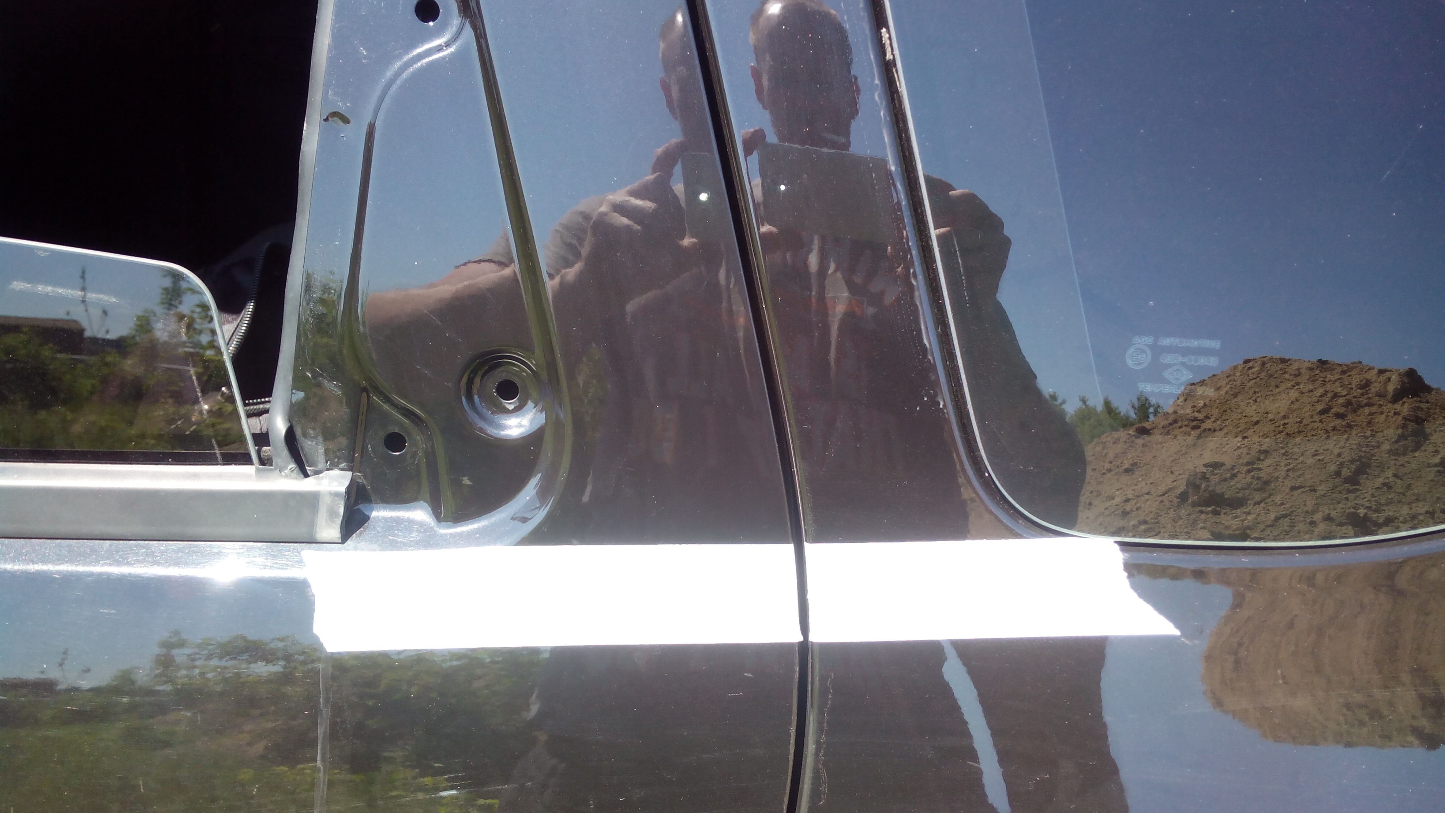

Достали меня следы от пальцев при закрывании дверей (фото 1)
Решил обклеить черной матовой пленкой KPMF.

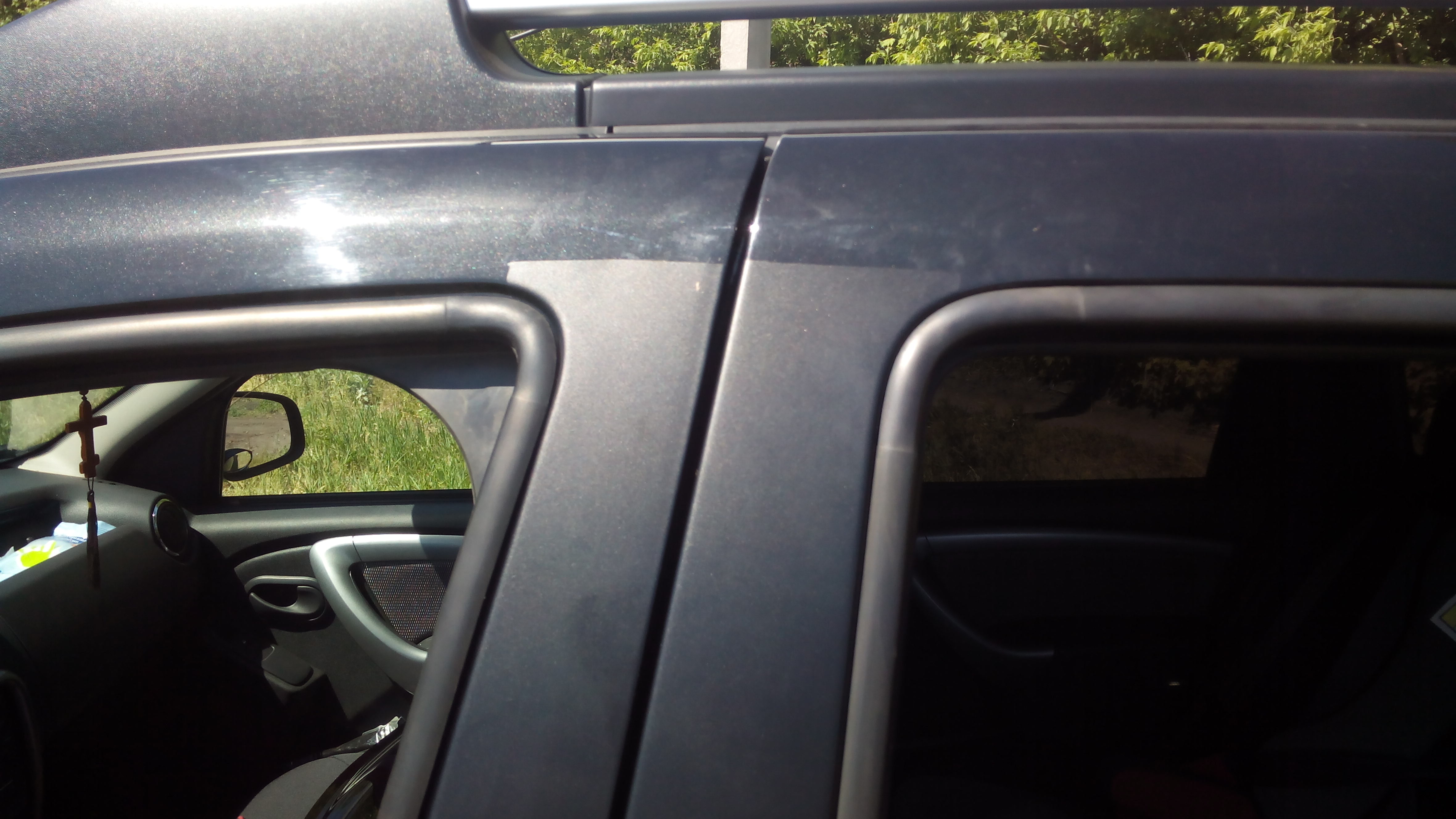

Снял ветровики (занятие требующее свободного времени и терпения).И начал клеить. В первую очередь (кто решит сам заняться) подготовил поверхность. Протер сырой тряпкой пыль и наклеил малярный скотч (фото 2) по границе где будет заканчиваться пленка снизу (с верху не заморачивался т.к. планировал поставить ветровики обратно). Опустил стекла по максимуму, убрал уплотнитель с тех мест куда будет наклеиваться пленка во внутрь (фото 3).
С задних дверей снял пластиковые уголки китайским инструментом, крепятся они на три клипсы так что ни чего проблемного при их снятии нет (фото 4-5).
и приподнял немного нижний уплотнитель стекл для того чтобы заправить пленку под нее без проблем.

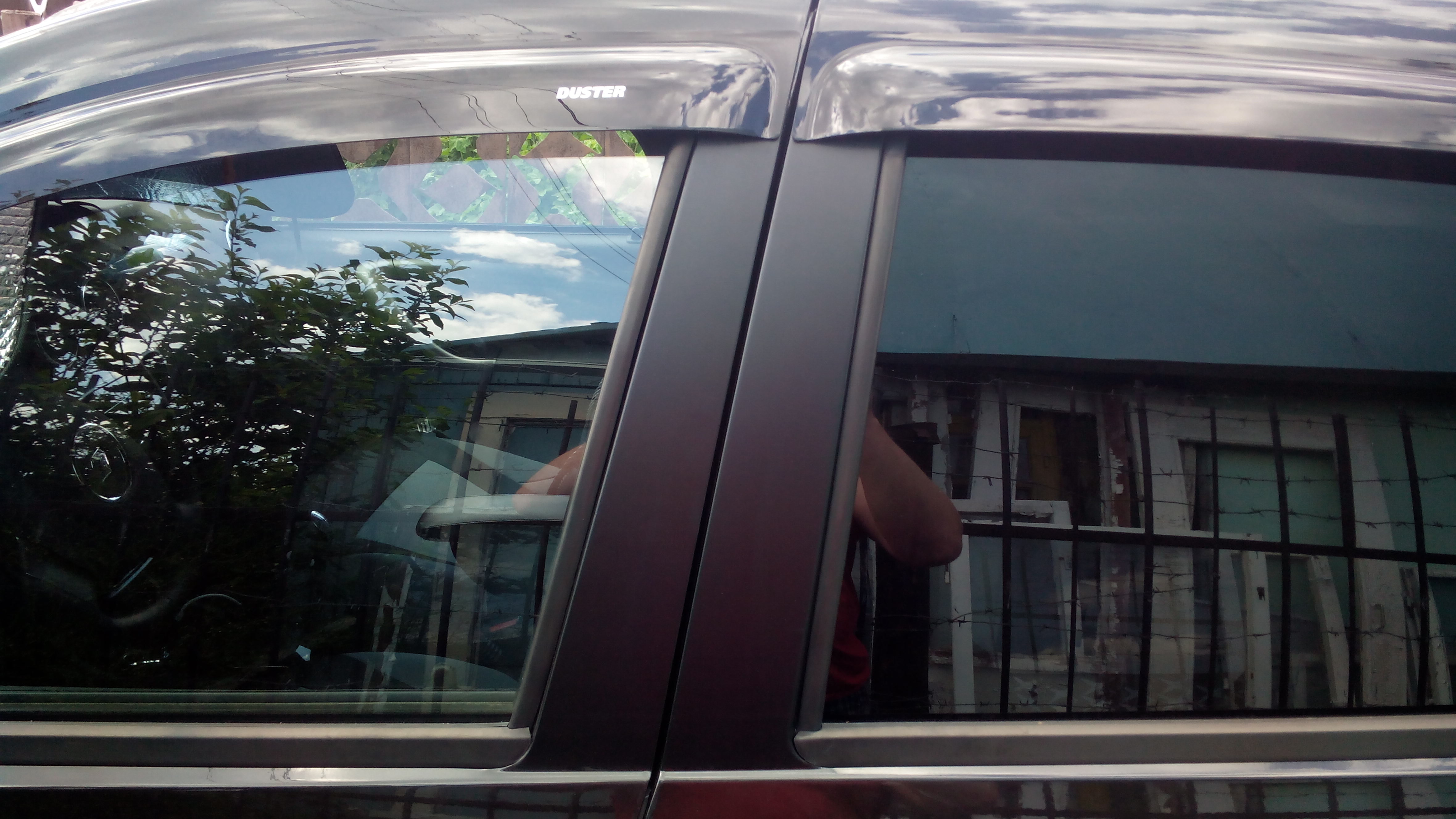

Обработал поверхность обезжиривателем. Вырезал кусок бумаги, приложил ее к малярному скотчу чтобы было ровно наклеено и не спеша снизу вверх начал наклеивать одной рукой держа пленку и снимая бумагу с клеевой стороны по мере продвижения с низу вверх а второй разглаживая и убирая пузыри где они появлялись.
На все четыре двери по времени потратил приблизительно ( с перекурами и болобольством с строителями ) около 4х часов. После оклеивания пленки наклеил ветровики. Результатом остался доволен на все 100%

Sapsan, а нормуль получилось, сначала по первым фото подумал колхозно, а потом всё собрал, очень прилично, так можно разные части обклеить, на чОрном красиво смотреться будет ИМХО.
Старый 01.06.2014, 20:08   #4
Sapsan, а пленку заранее вырезал по форме стоек?
Старый 01.06.2014, 22:52   #5
Velobaiker (Balu), Сергей тоже были сомнения по этому поводу, но посмотрев на Черной Жемчужине матовый цвет рискнул и не обманулся. В моем бортовике есть пост в котором я обклеиваю этой же пленкой шильдик на пятой двери, до сих пор думаю что он в черной цвете был лучше чем на сегодняшний момент серебристый матовый под глянцем.[COLOR="Silver"]
Тим, думал сначало сделать шаблон, но т.к. со временем очень напряжно поэтому делал все на автомате без шаблонов (в поле, повезло что был кромешный штиль ). Главное чтоб нижняя часть была ровной и с боков по паре сантиметров припуска чтобы не наколоться.

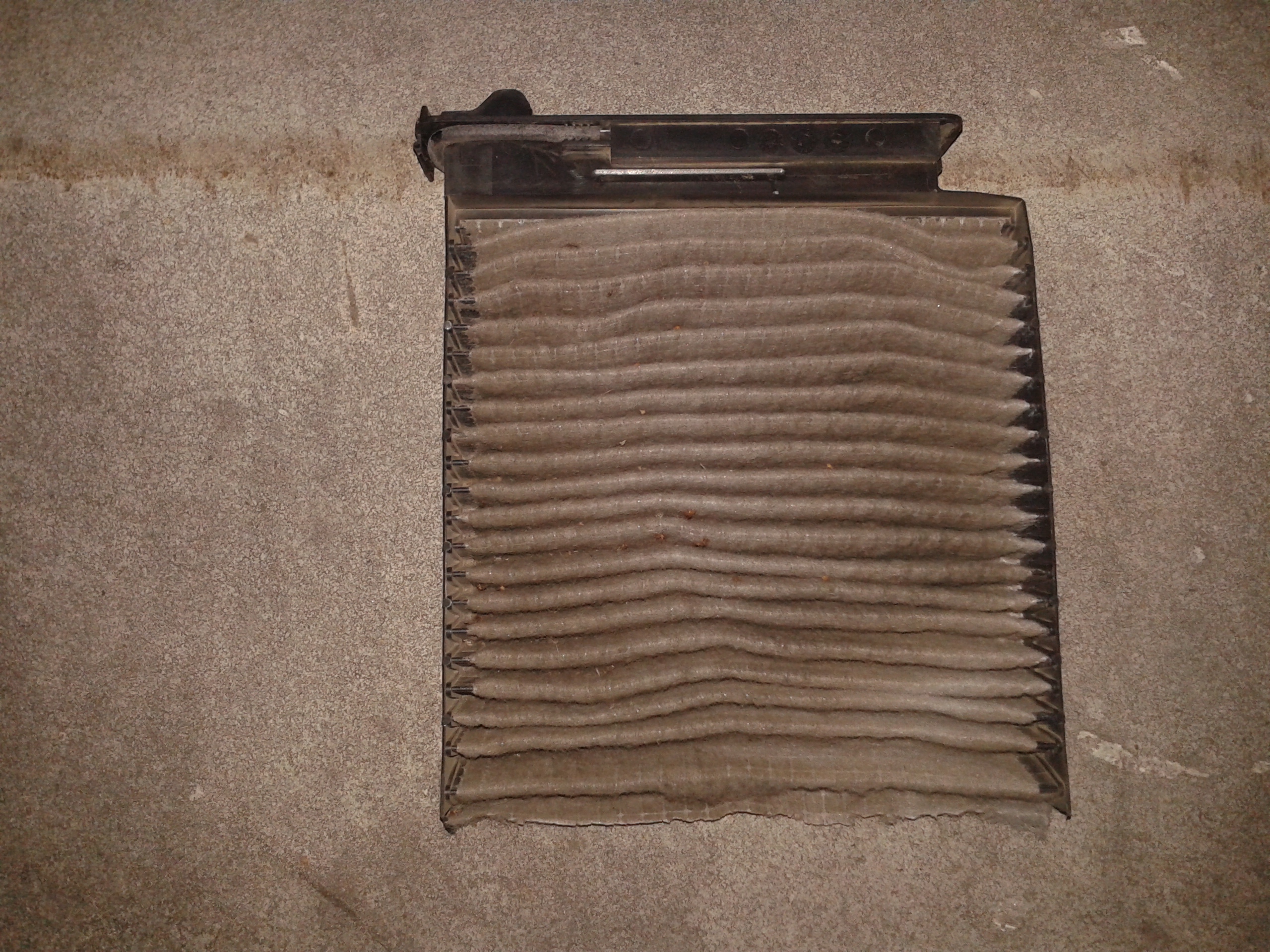

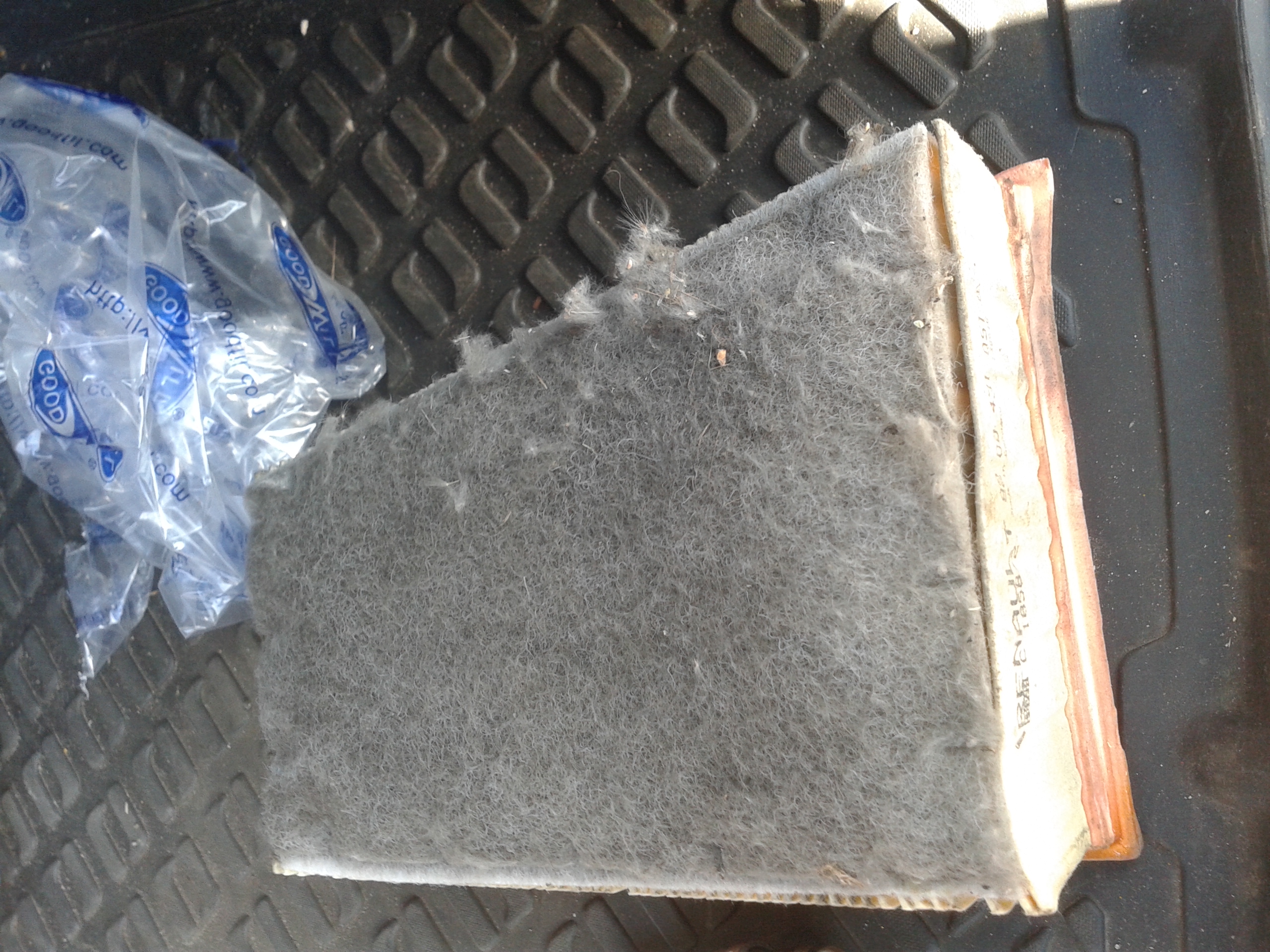

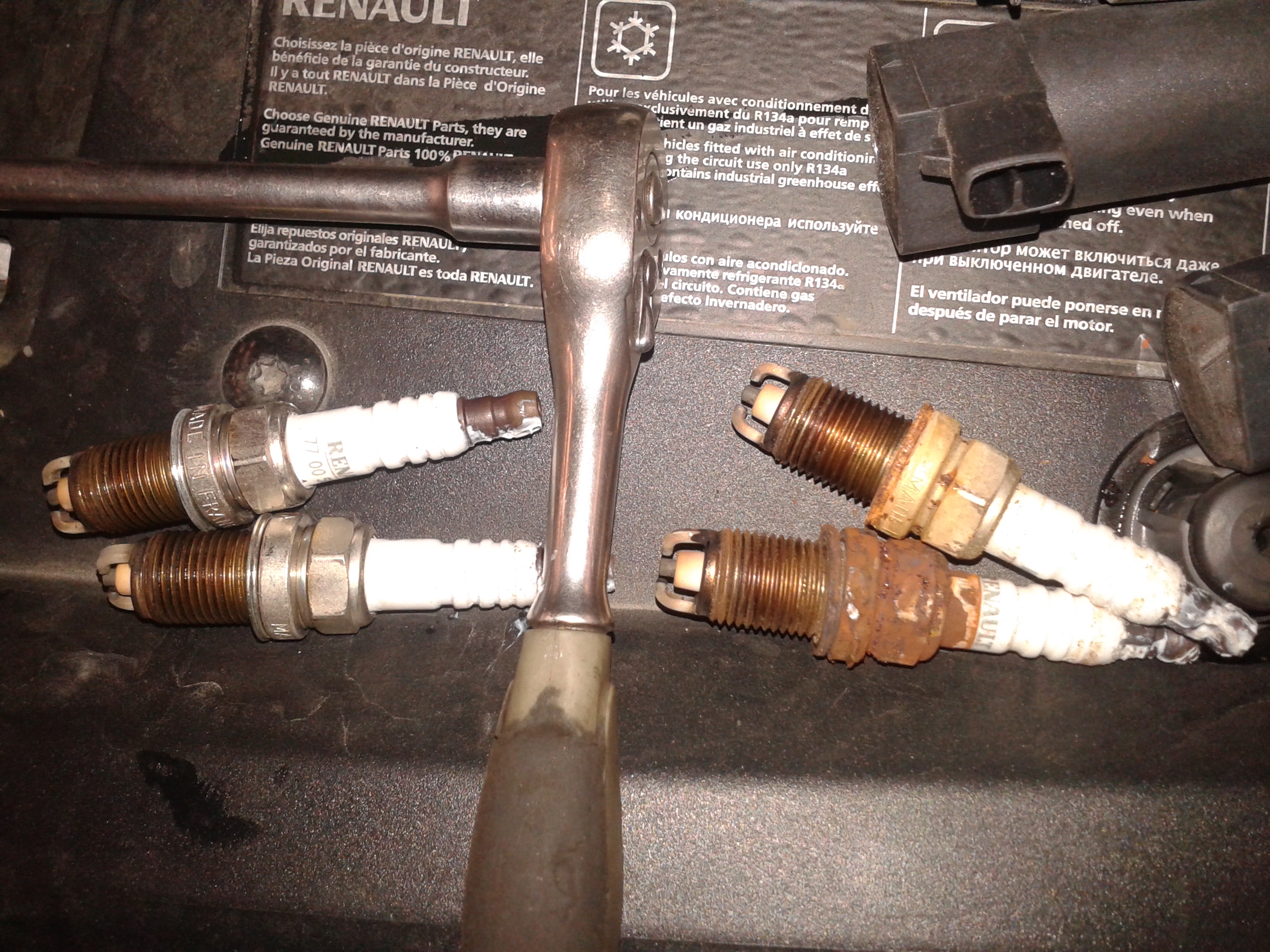

2.10.14 г пройдено очередное 2ТО.

Свечка и катушка с третьего, справа, цилиндра? Если ДА, капает вода с жиклера омывайки, надо чё-то делать, типа на герметик сажать или еще что...
У тебя жиклеры стоят заводские?
Старый 04.11.2014, 01:50   #19
Нет. Так же как и у большинства. А у тебя такой проблемы нет?
Sapsan, Мне походу тоже надо заехать, или надо проверить не уводит в сторону. Кстати насчет свечей у меня такого не было на ТО2 чтобы какая то свеча заржавела, все чисто было.

Была. Я описывал в теме про мигающий "чек-энджин" про ошибку по третьему цилиндру и воду в нем.
Но проблема пропала. Год прошел уже с того дня. Не повторялось ни разу.
У меня штатные форсунки стояли
