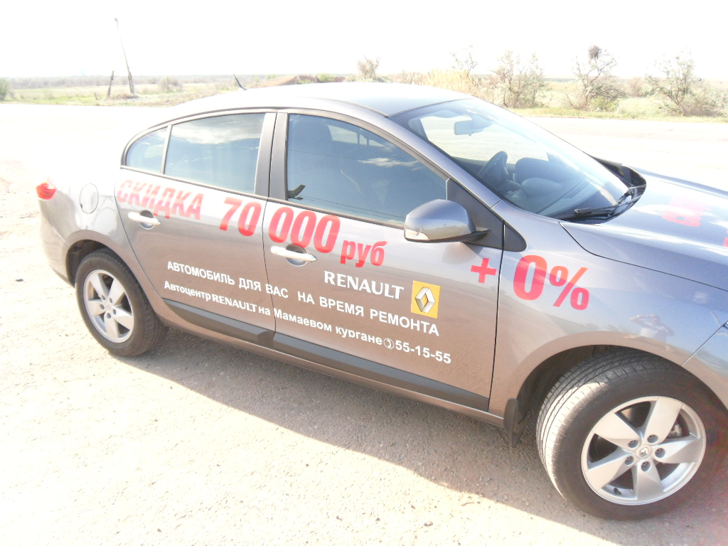

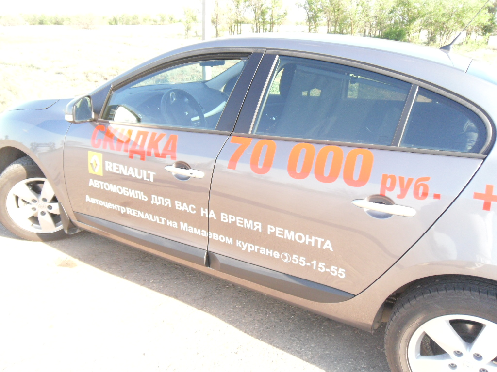

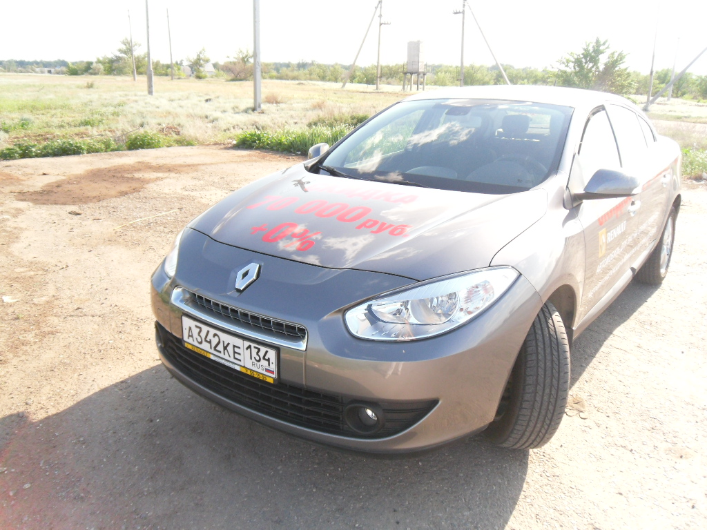

МАХНУЛ не глядя...

МЕДВЕЖ, это шутка такая?

Даже и не думал шутит. Все по ностоящему.

Подменная? А что с Дастером случилось?
Старый 18.05.2013, 18:22   #395
domosed,Подменная. Моего ТАРЗАНа оставили на повторную процедуру.
Есть немного информации по болезни энуреза. Есть фото и не только по кондишену. Буду обрабатывать,анализировать. Потом постораюсь сделать отчет. Сегодня, если честно сказать,устал. С 5.30 на ногах.
