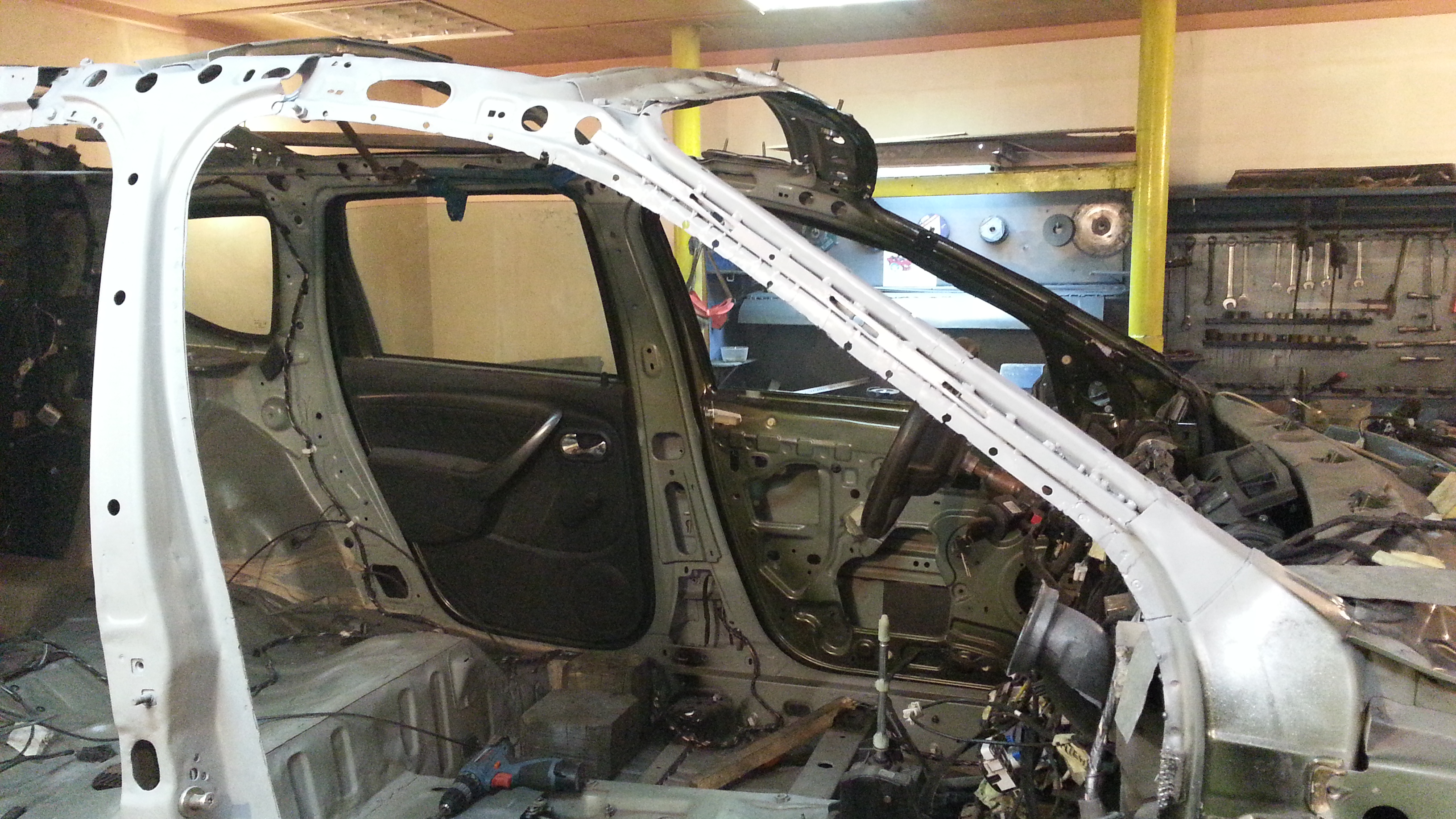

ID:	85637Далее было принято решение.Крыша под замену( только оригинал )стекла лево право передние,лобовое с обогревом(для нашего района зря купил) заказал из Москвы через АвТОто,за две недели пришли за 54.360рКрылья хотел отстучать,но посмотрел цену и взял оригинал 2 крыла 9.300р.Бугалтерею жена веладля истории.Хотел боковину,переднюю четверть купить,как глянул цену,чет передумал,хотя в тысячу раз легче и быстрей было бы.Почему мастера и стараются все менять,железо то хозяин покупает.Можно было на разборках прикупить,но все как обычно 2012 года,одна была посвежей,но была ударенна в тот же бок.Короче решил делать со своего,долго,....но не жалею.Две двери правые,аригенал но бу,одна 7т другая 5т.Ну если,что не забыл,остальное родное все.Причем два бампера и заднюю дверь,даже не красил.

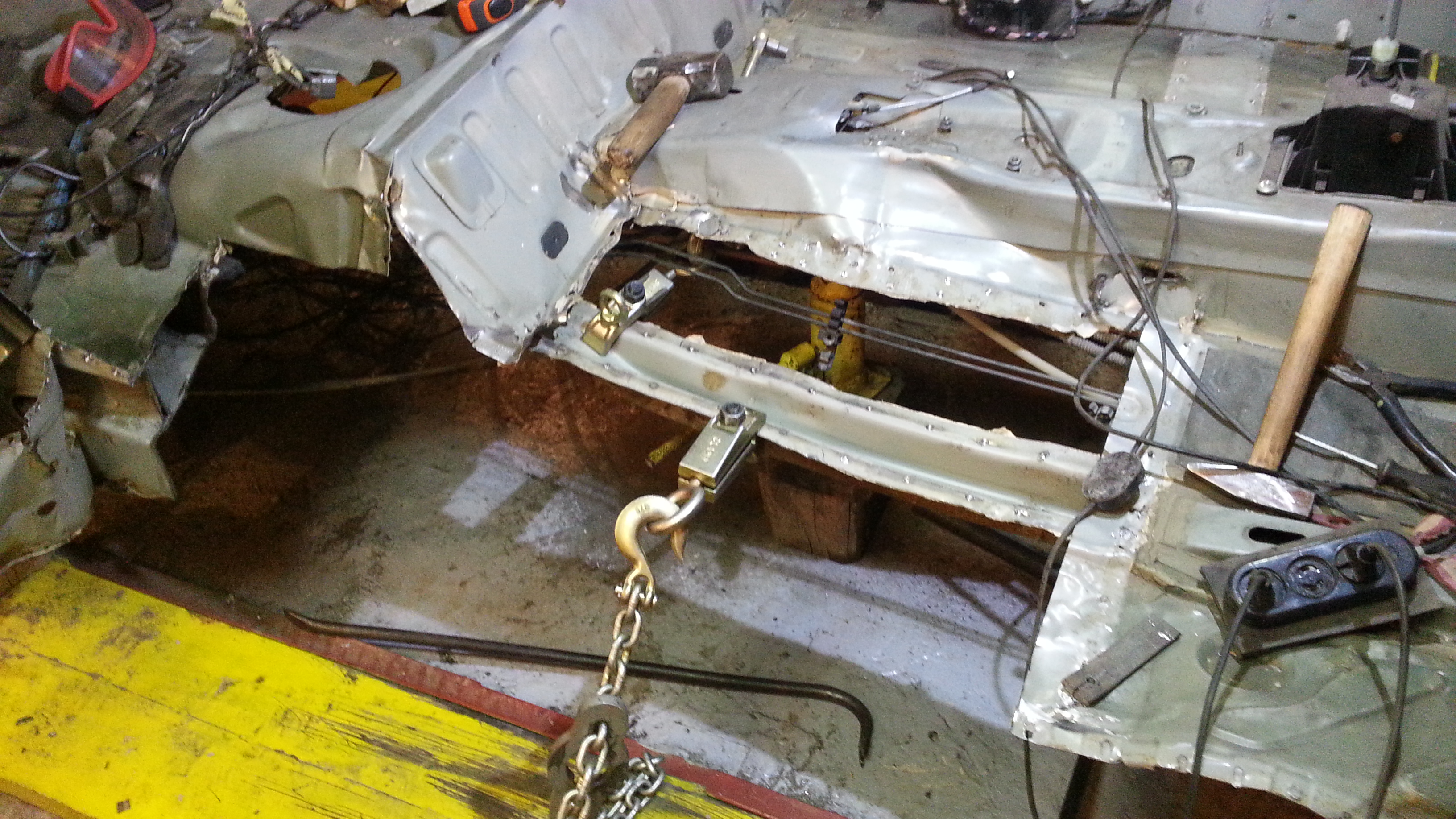

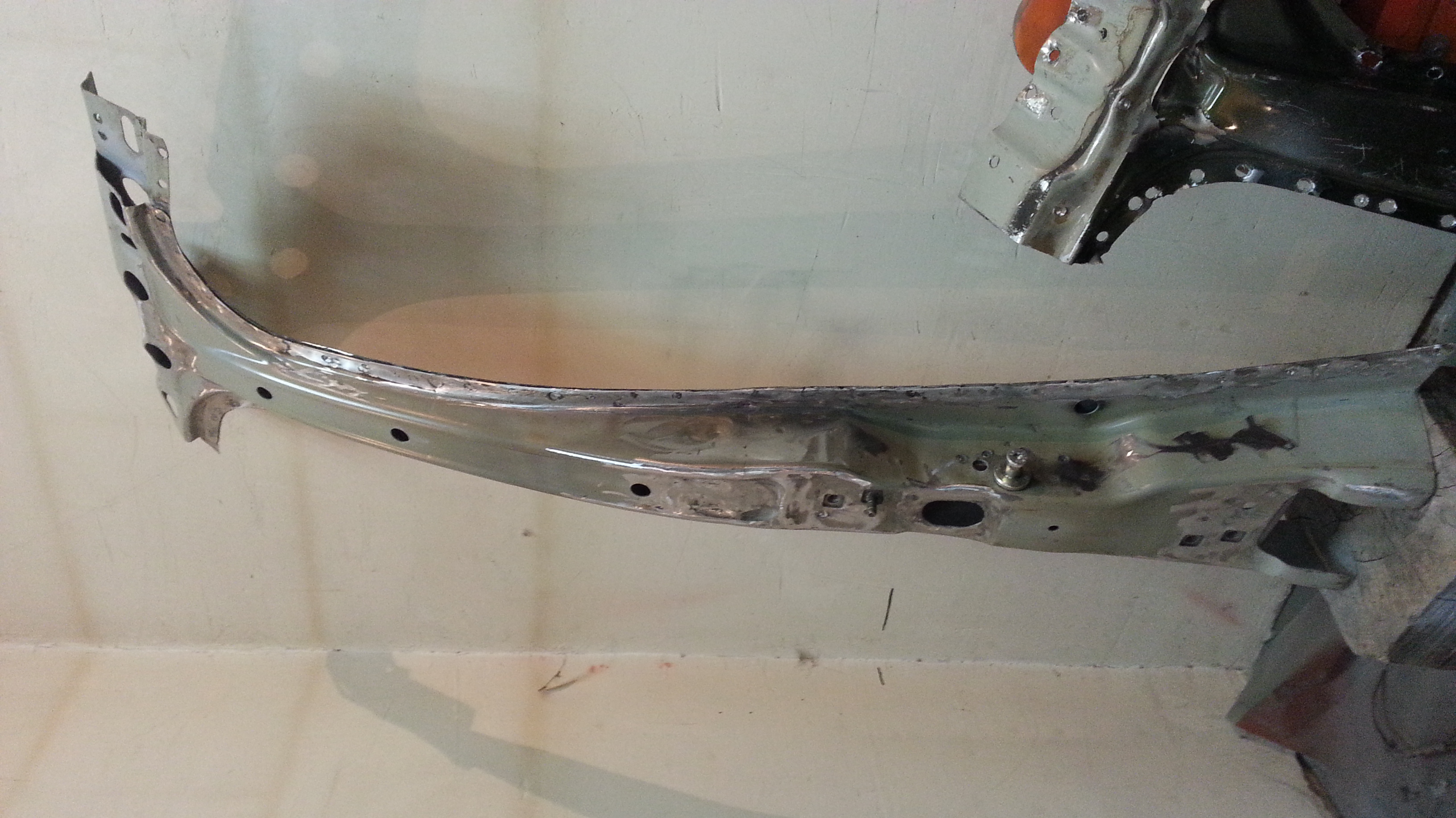

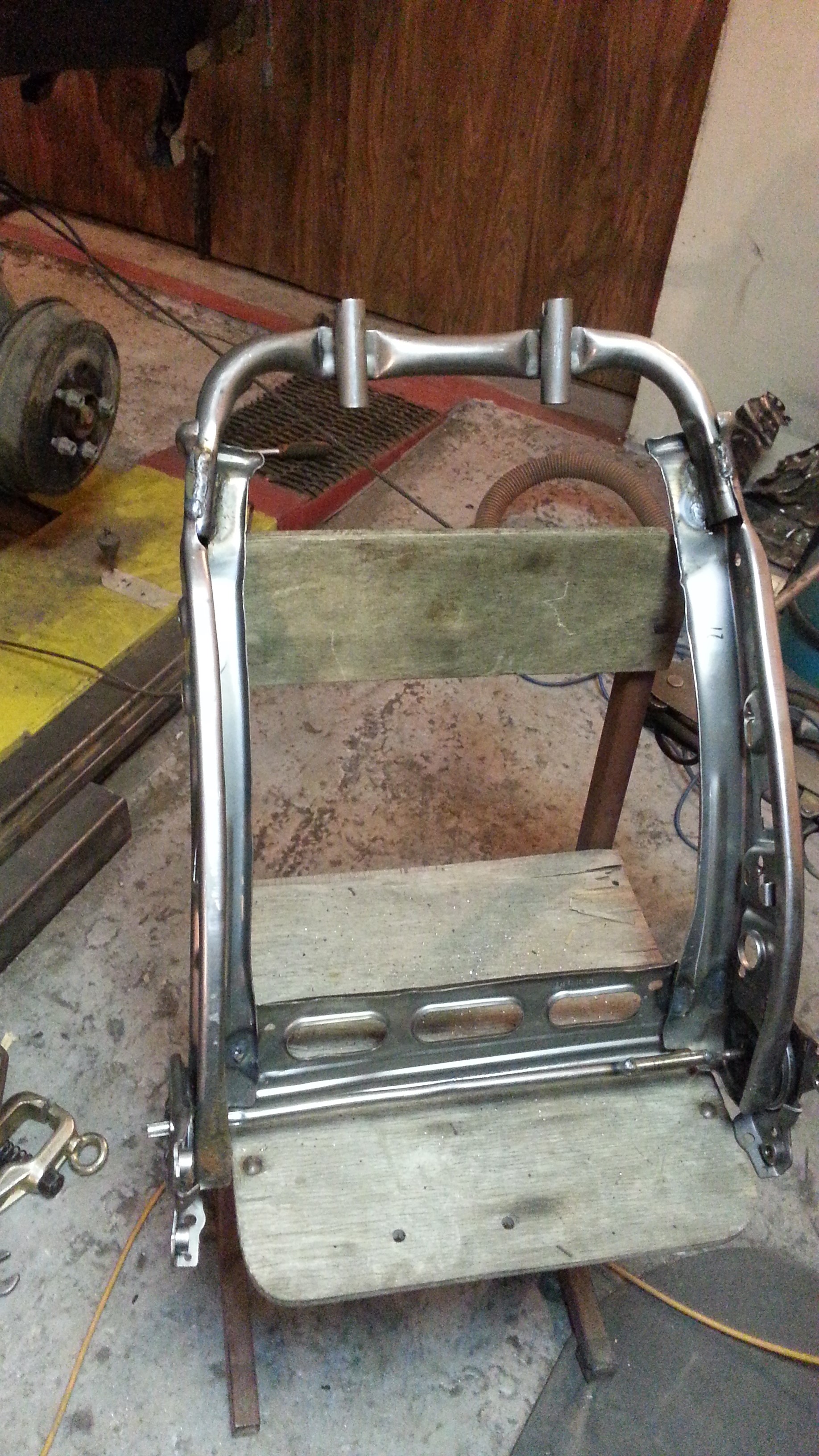

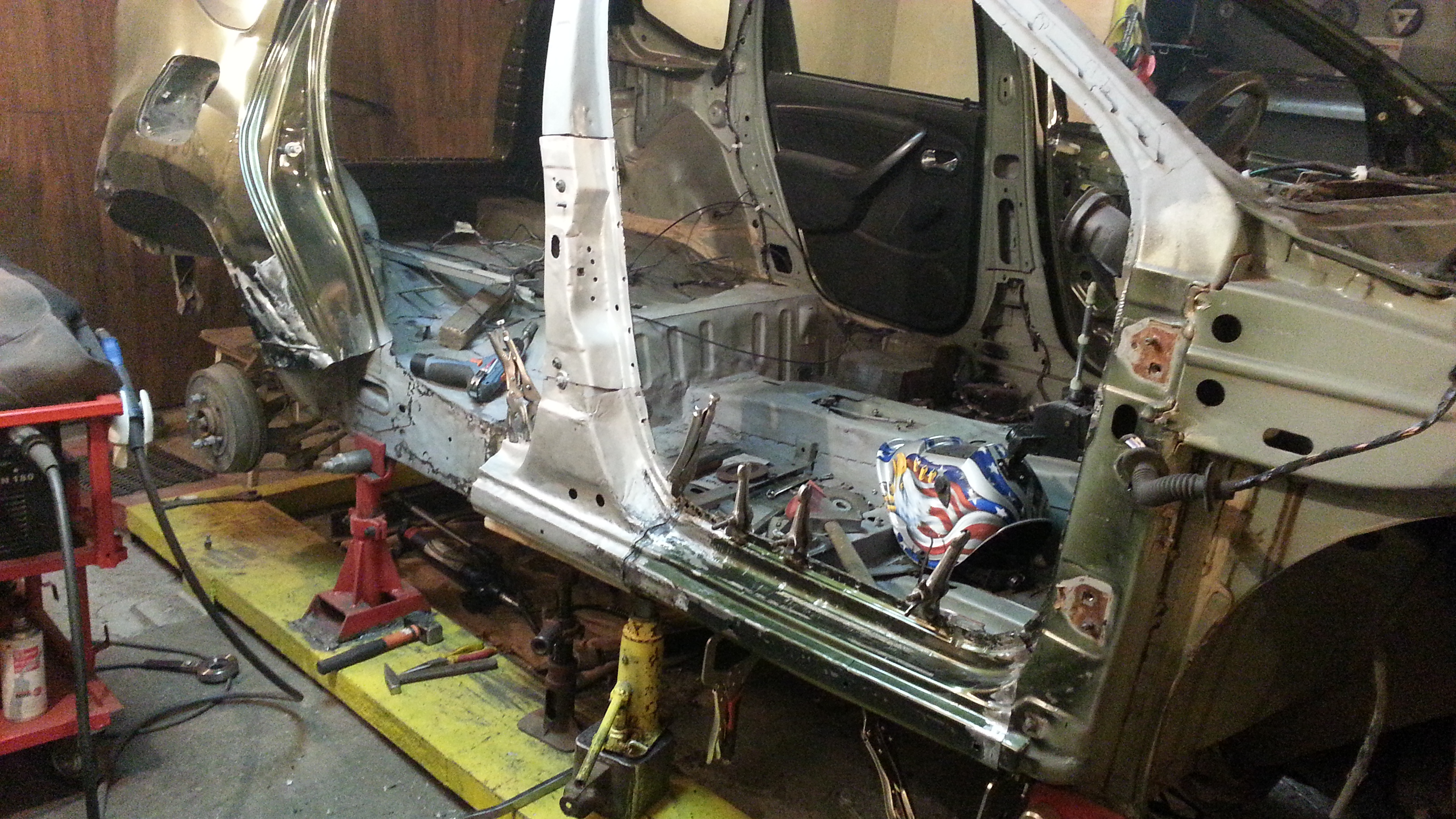

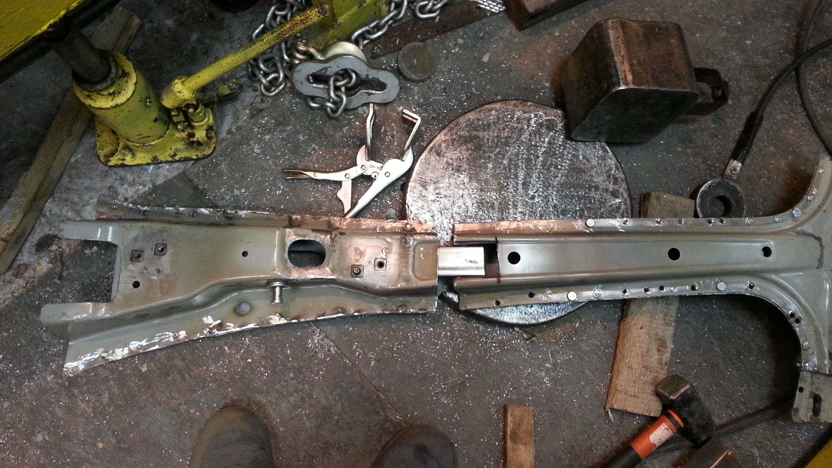

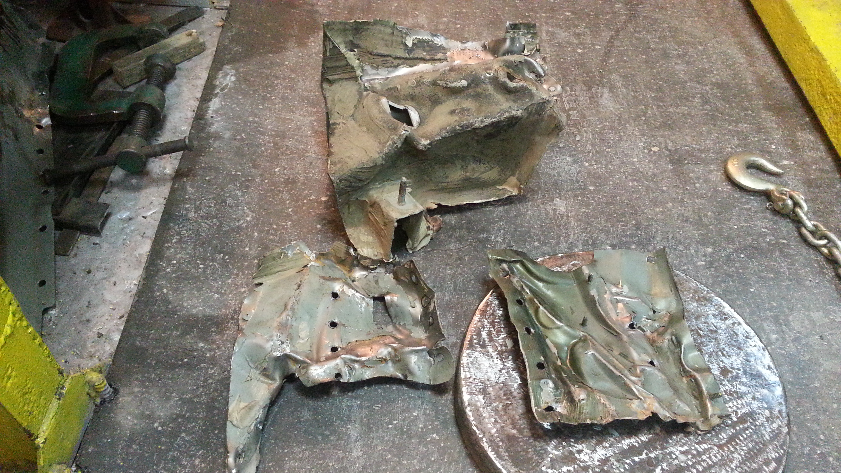

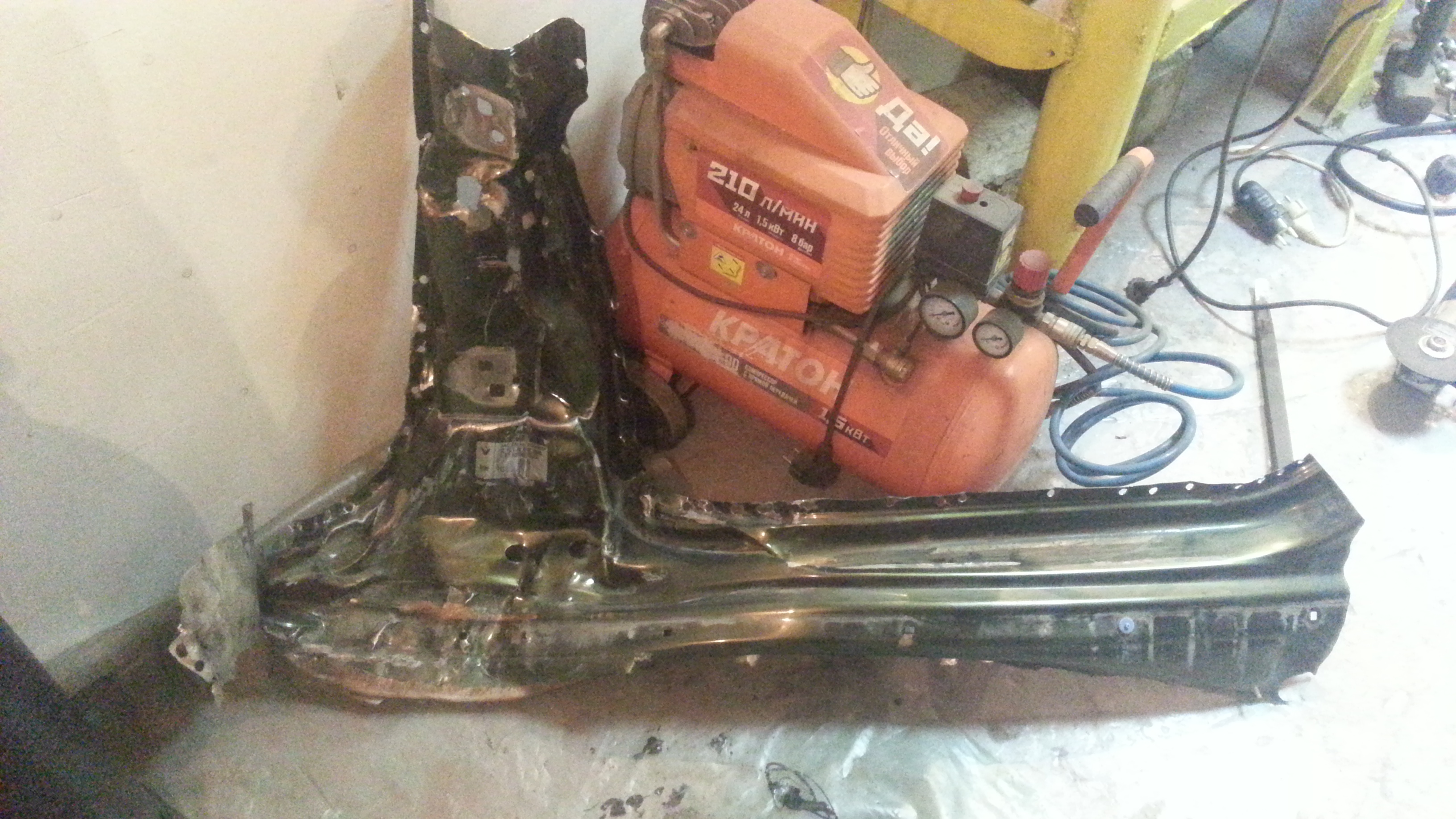

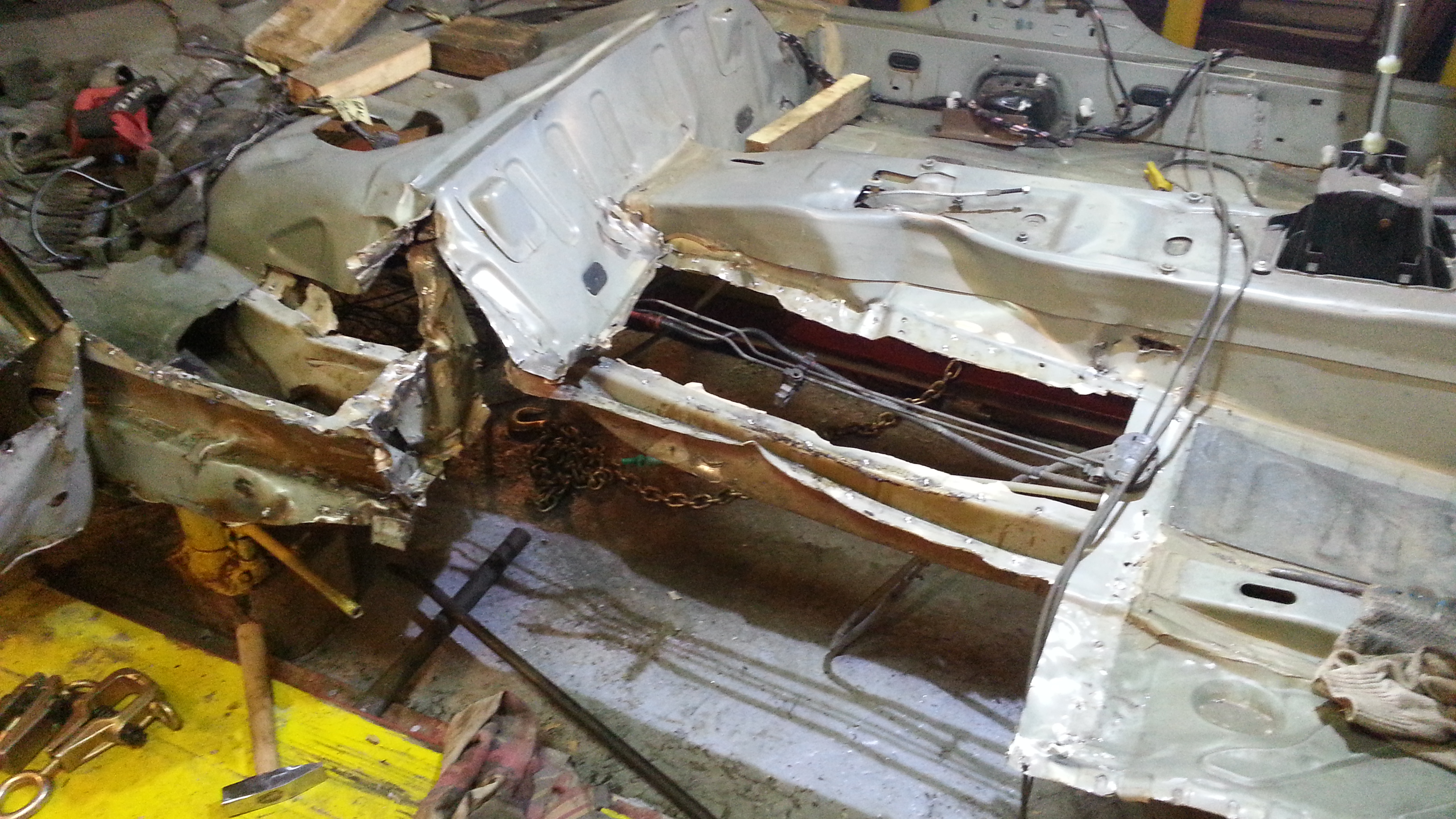

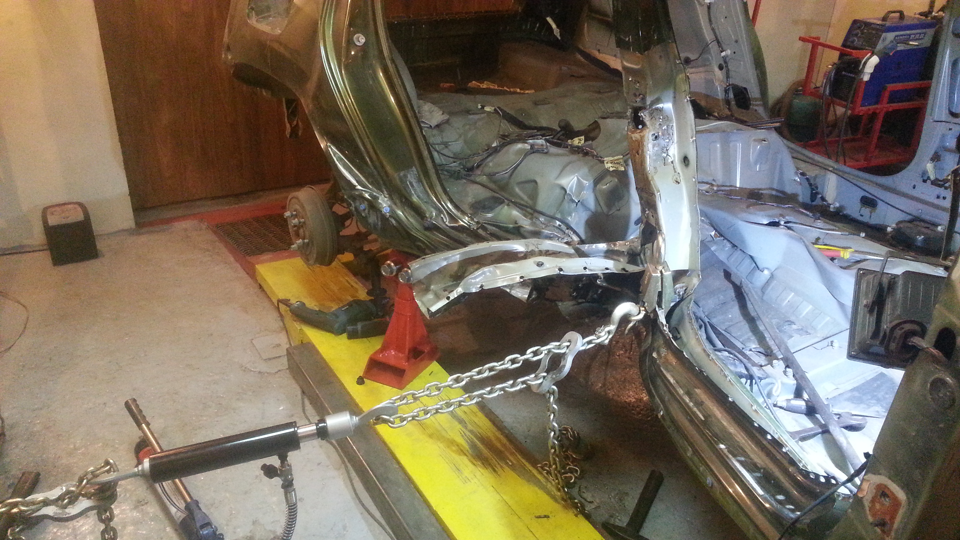

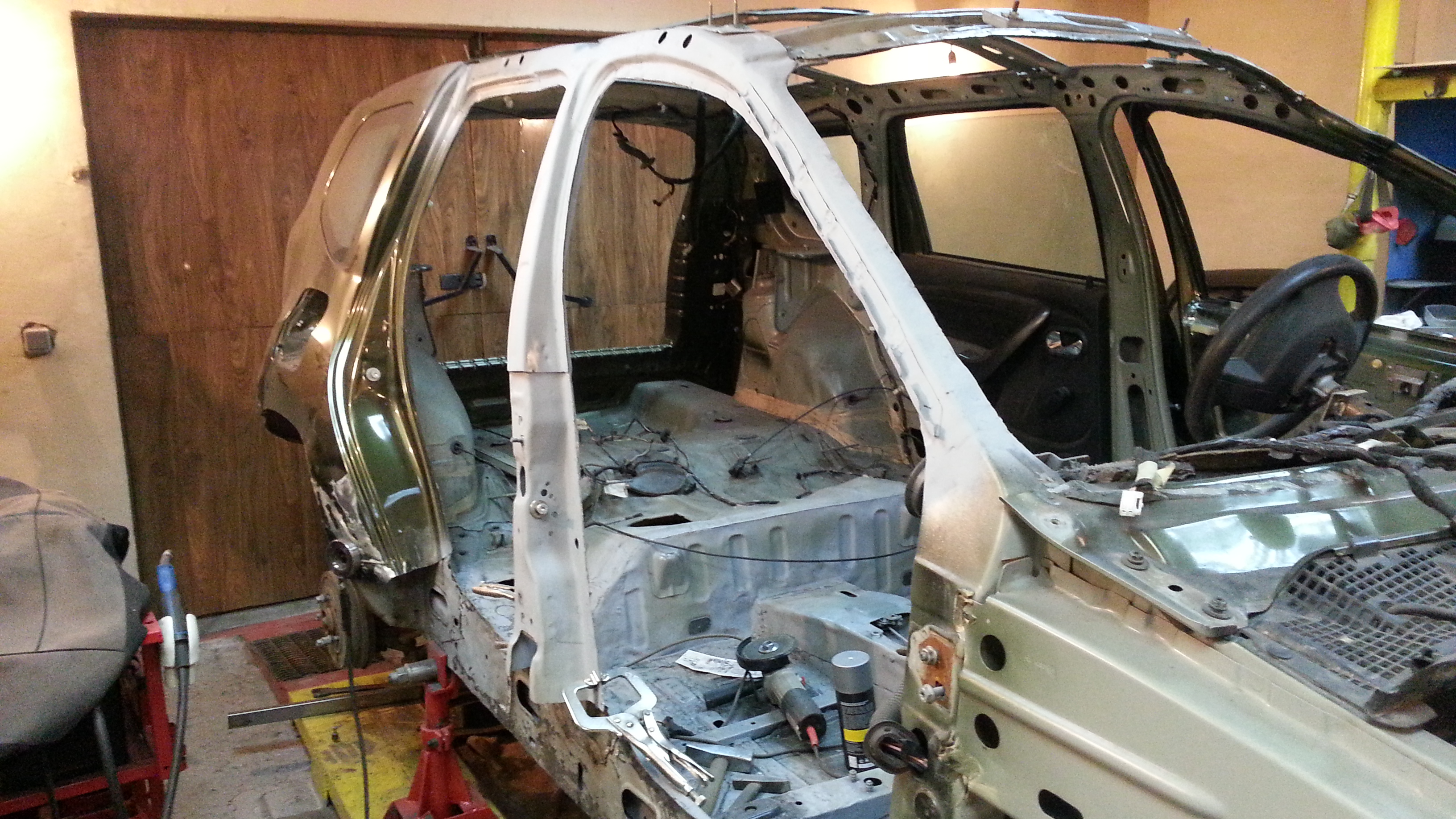

Ремонт стойки.Изгиб, все промерялось с левой в зеркальном.

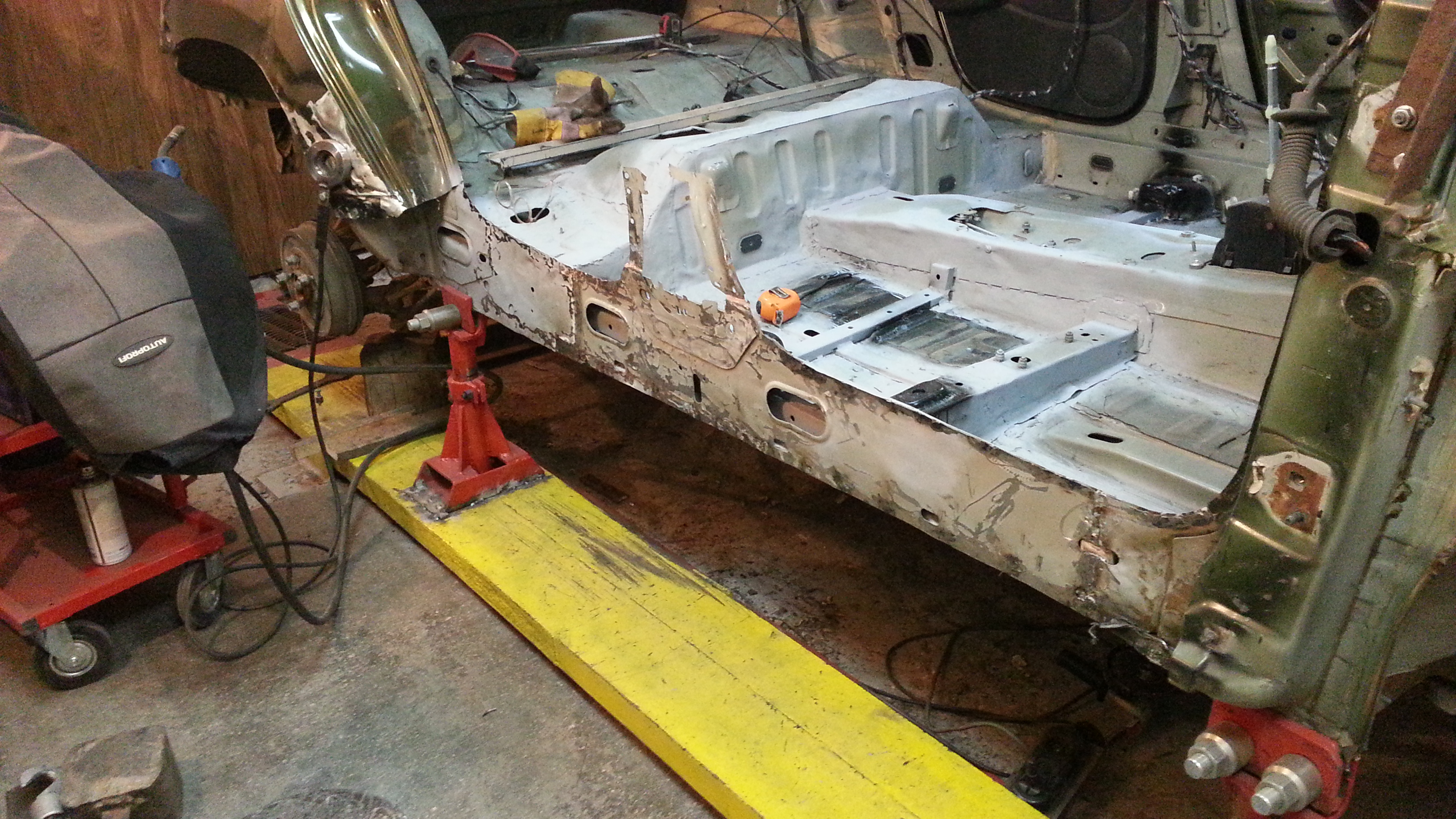

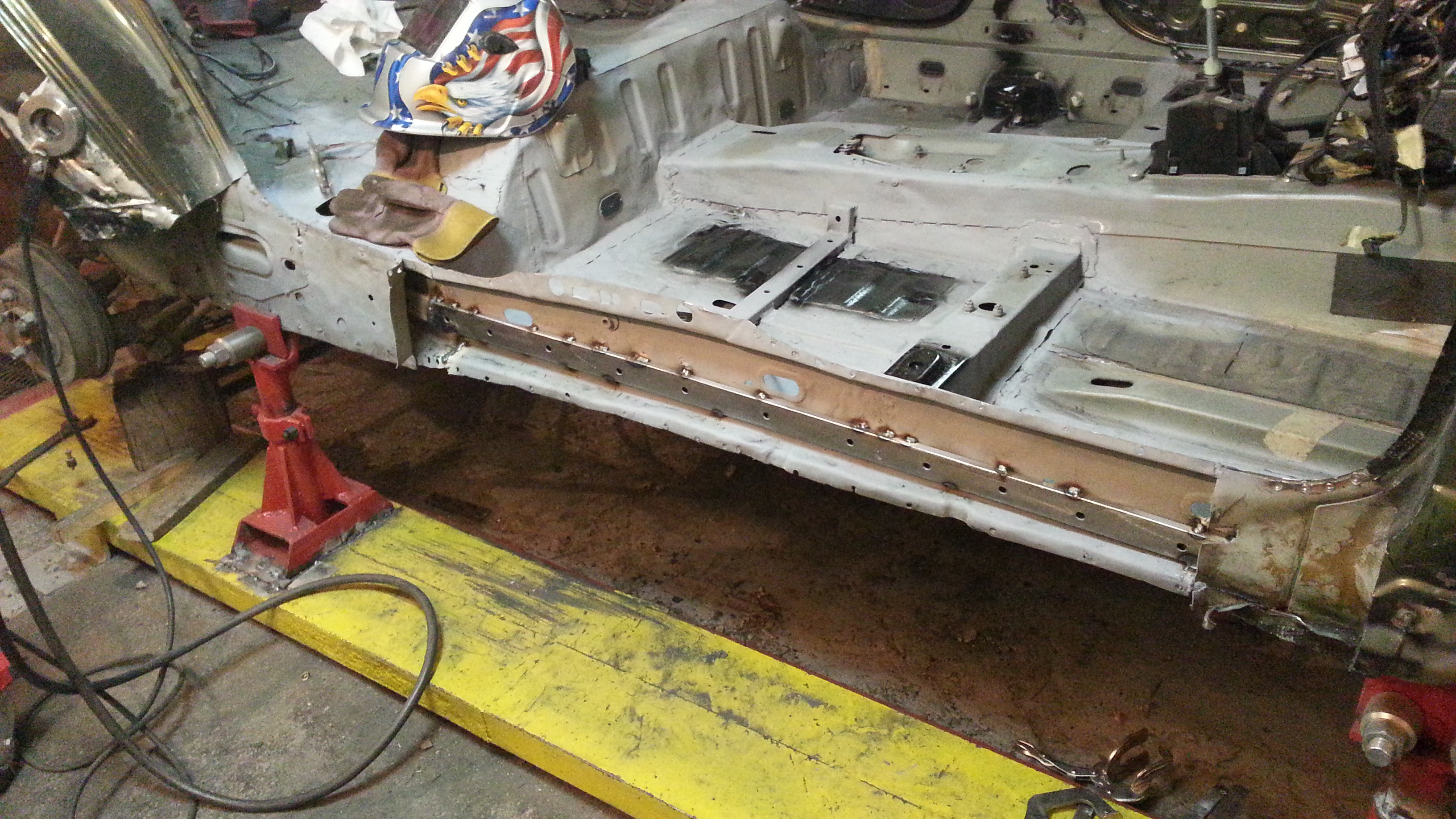

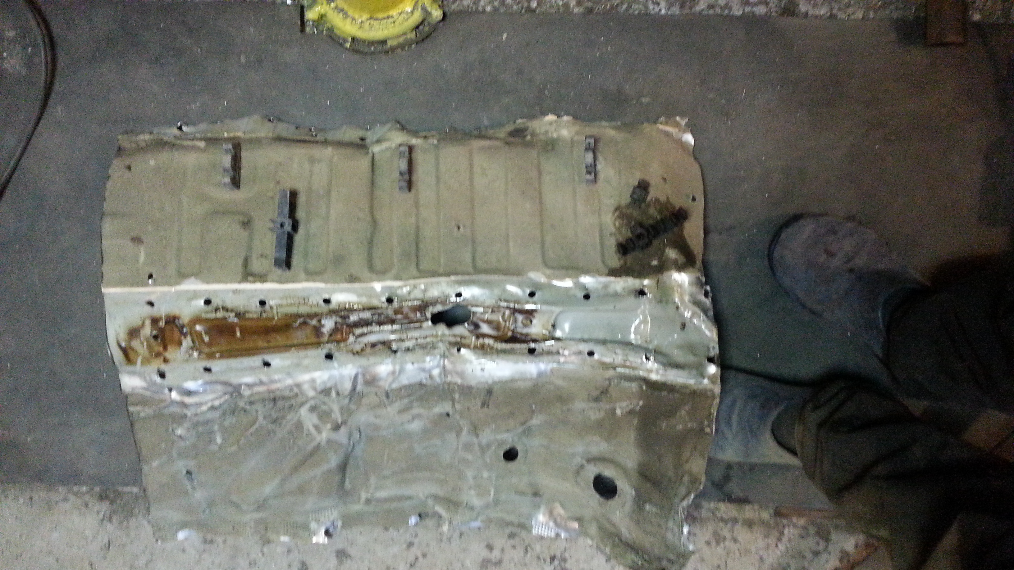

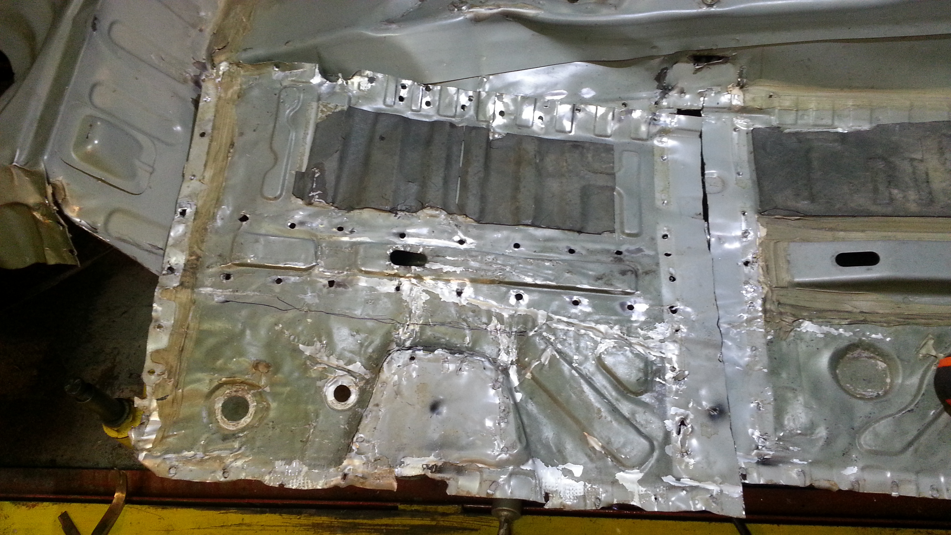

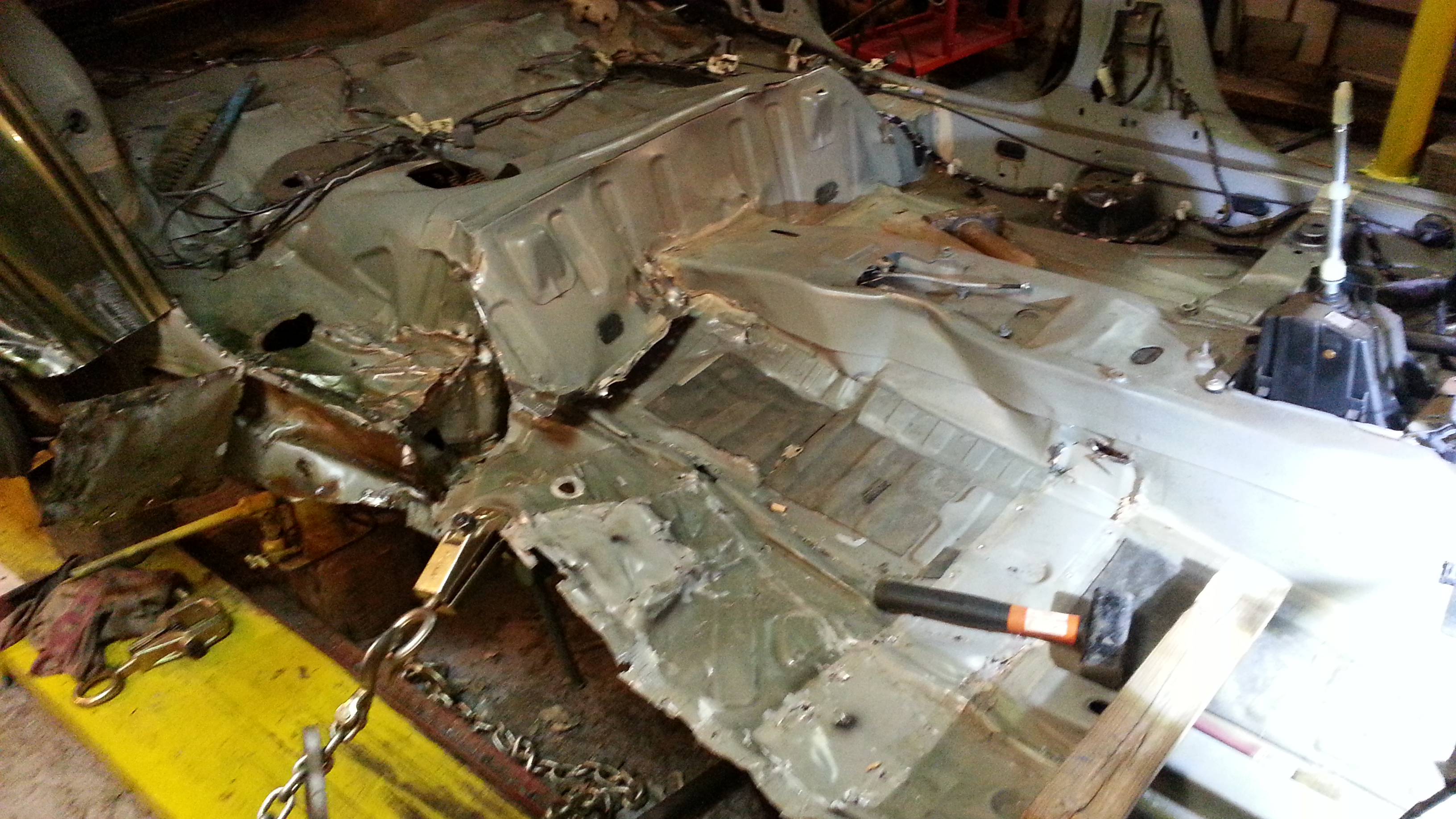

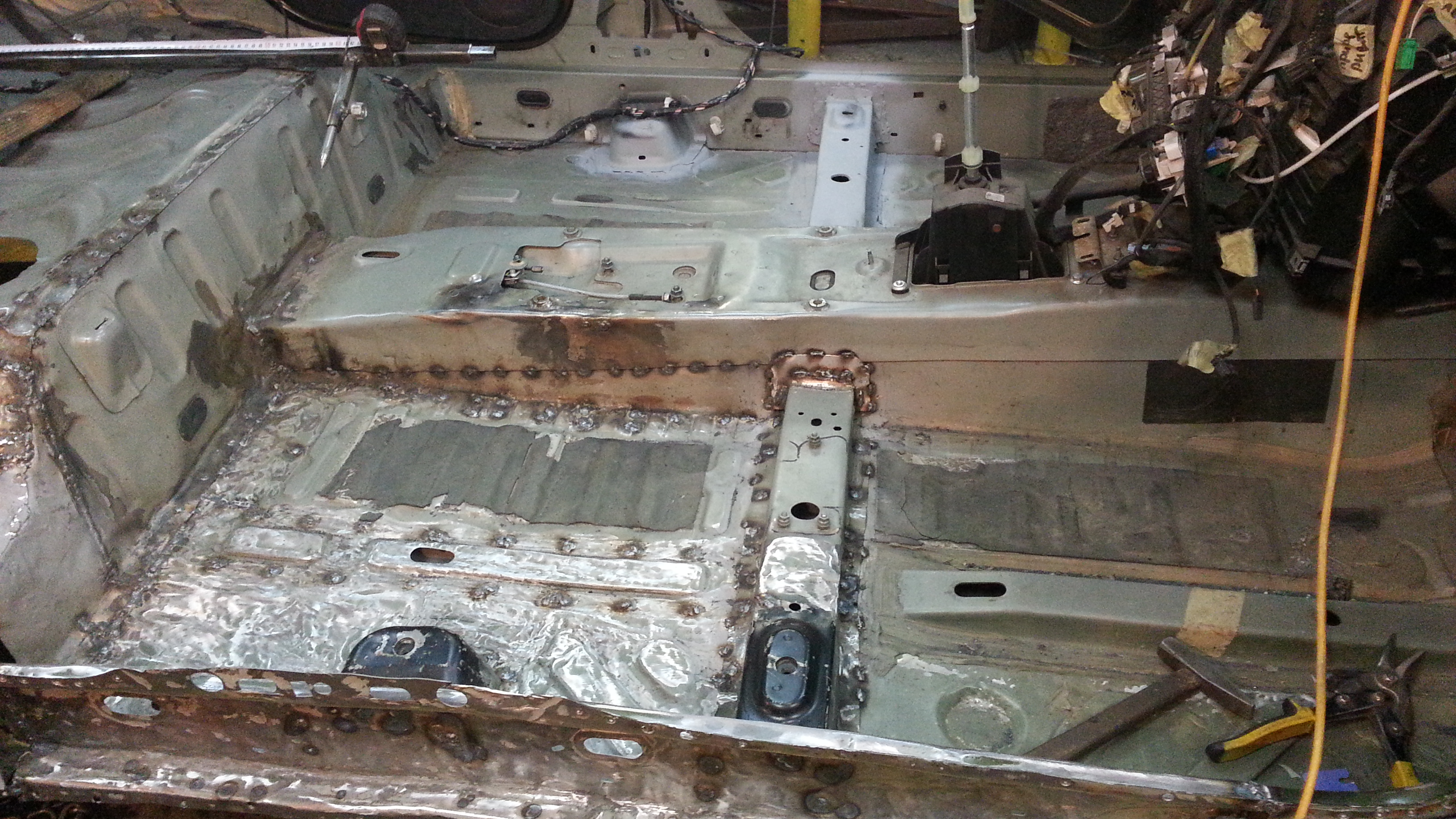

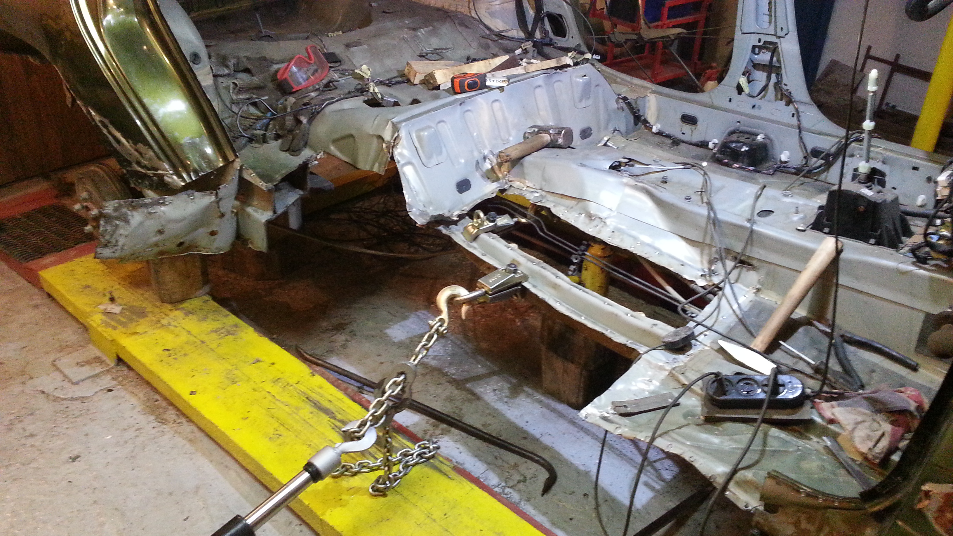

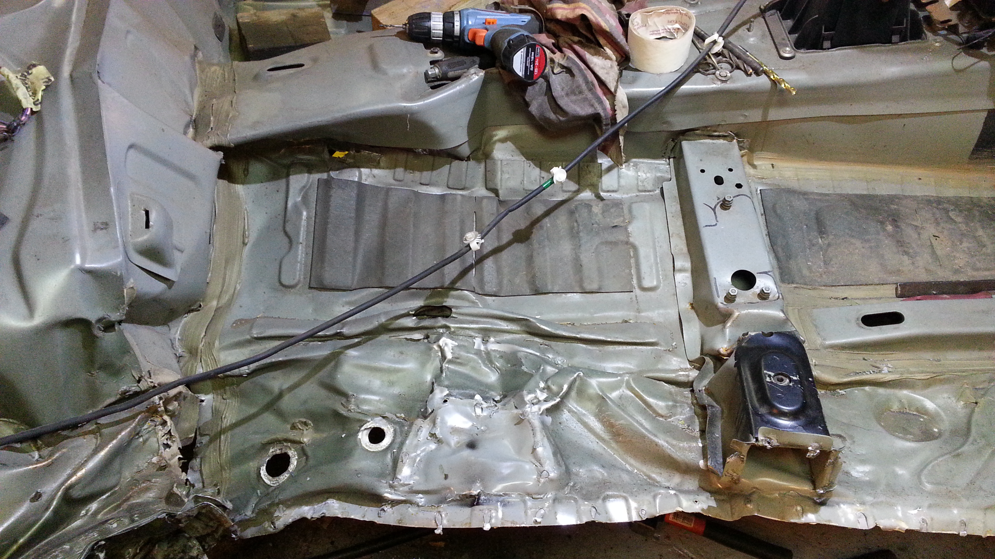

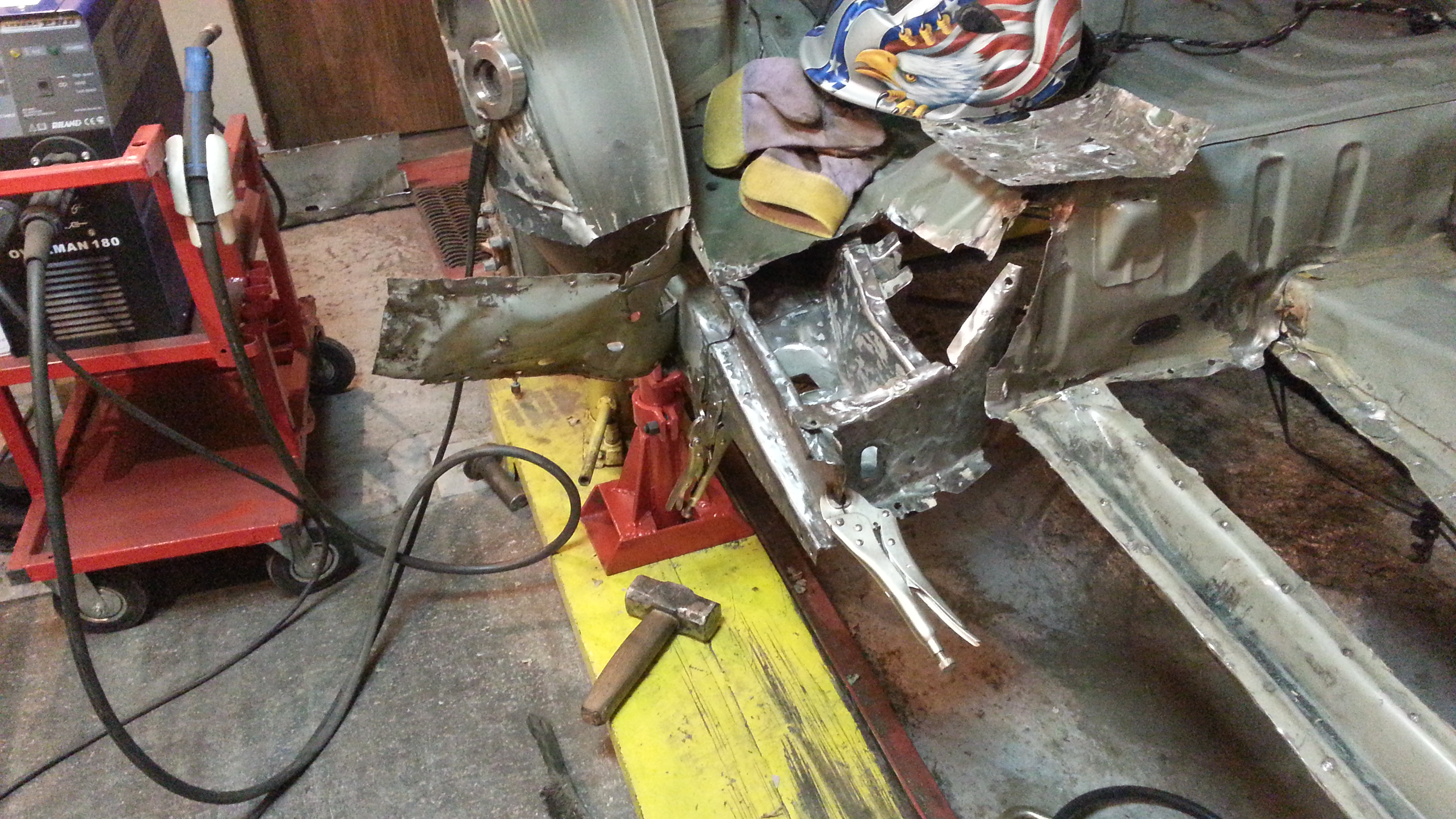

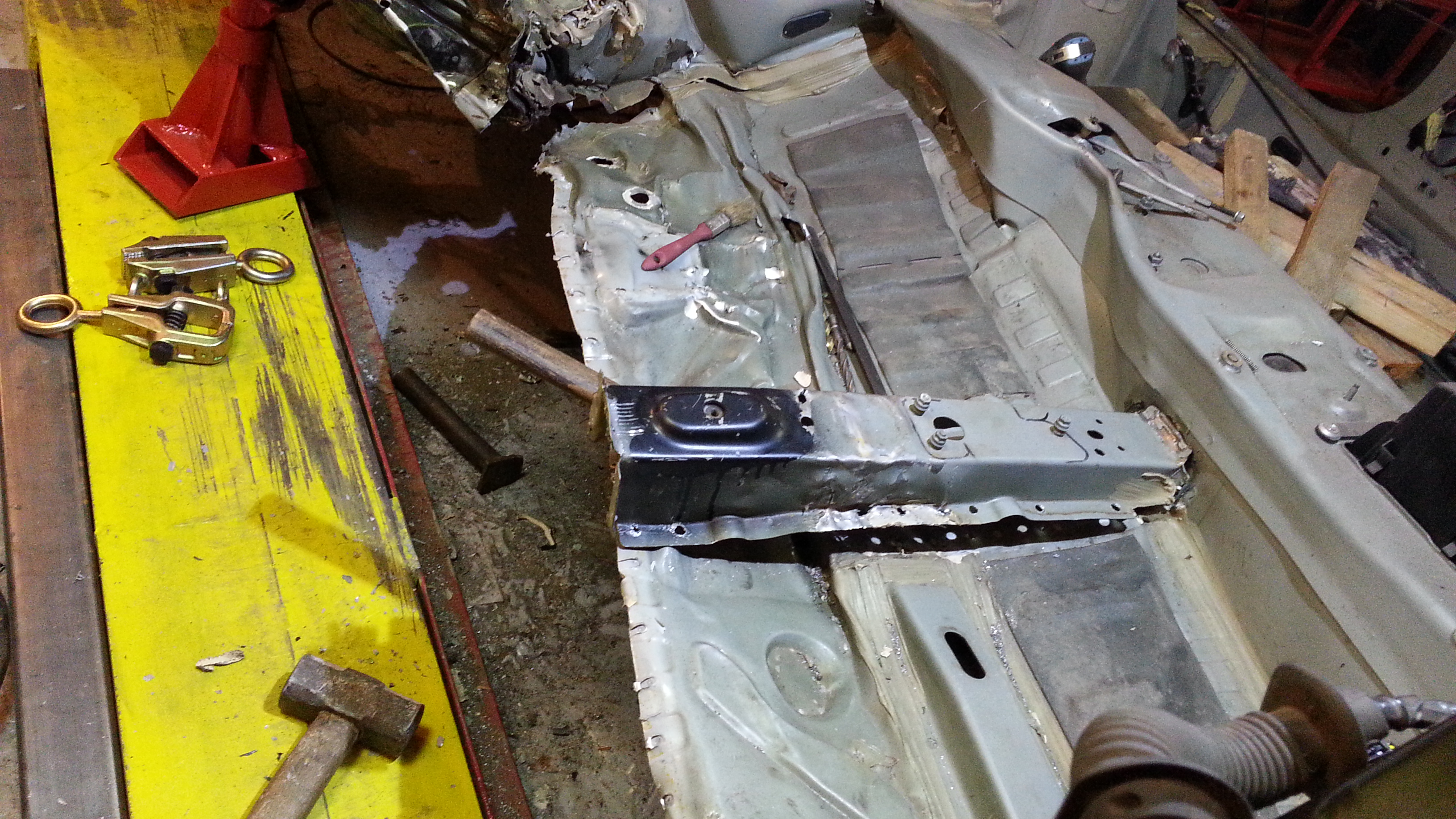

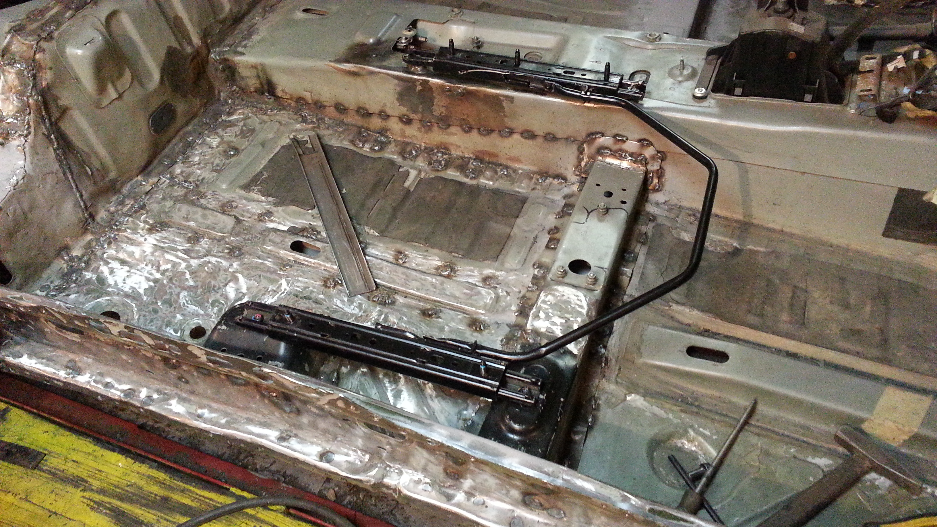

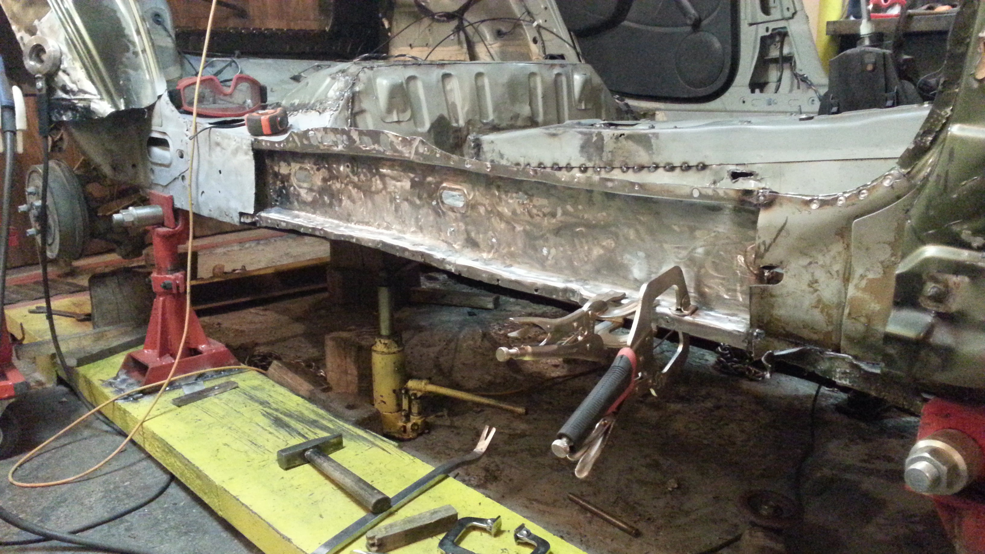

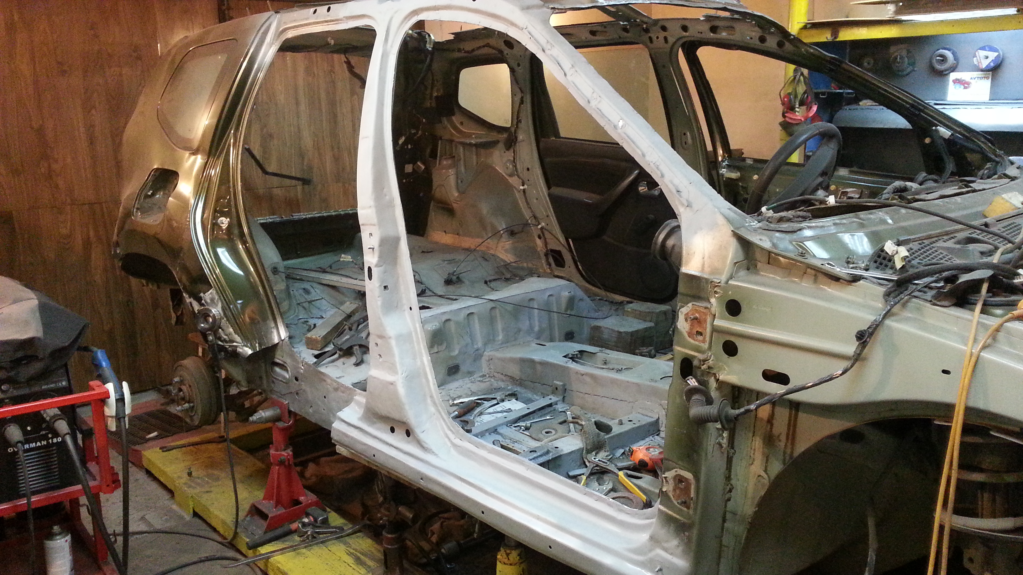

Далее пол и самое муторное начало короба и все надо поварить в размере.Ну на сегодня наверно хватит,Дастероводам привет,не кого не слушайте классная машина!!!У дочки и сына конечно лучше,но Дастер мой любимчик!!!

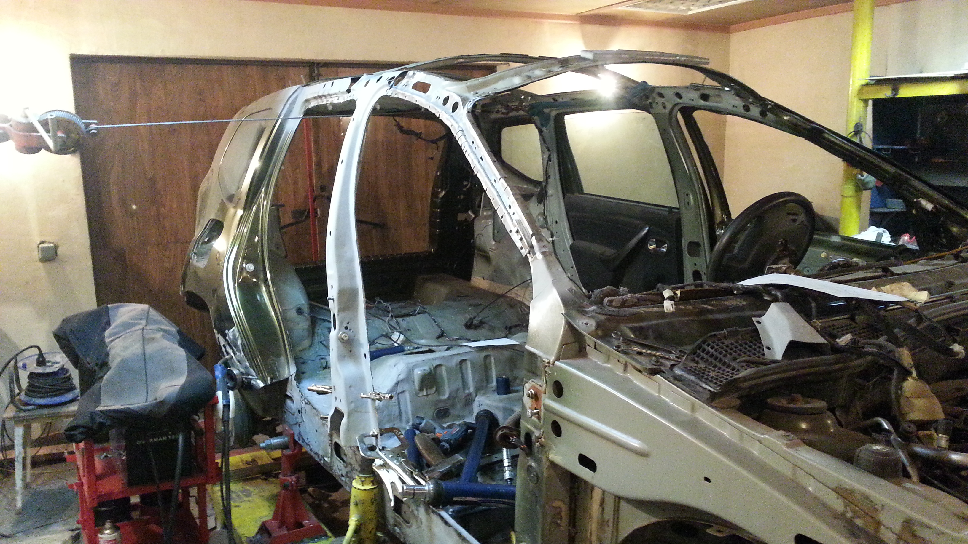

Привет всем!Как то странно,что еще не нашелся не один критик,а то без оппозиции в стране нельзя!Ну продолжу.Вот так по отвесам наблюдаю,что куда и на сколько тянется.Далее,на швы в коробе положил лонжерон,просверлив отверстия,для мовиля. К нему привязался более длинным лонжероном.И закрыл,помойму все понятно.Потом подготовил,поперечные лонжероны под сидения.И на места,под родные лонжероны,поставил свои.

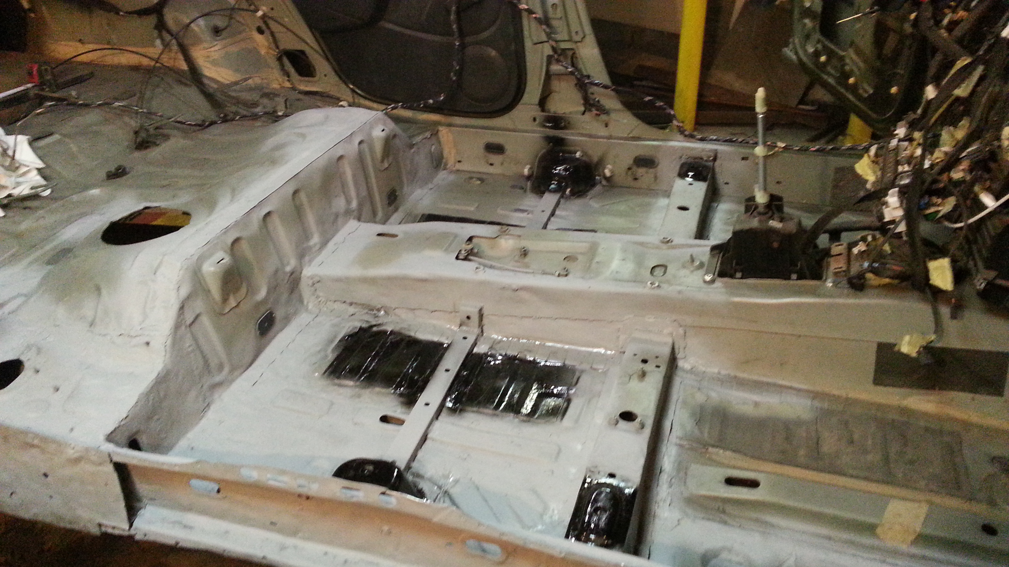

Музыкант Музыкант

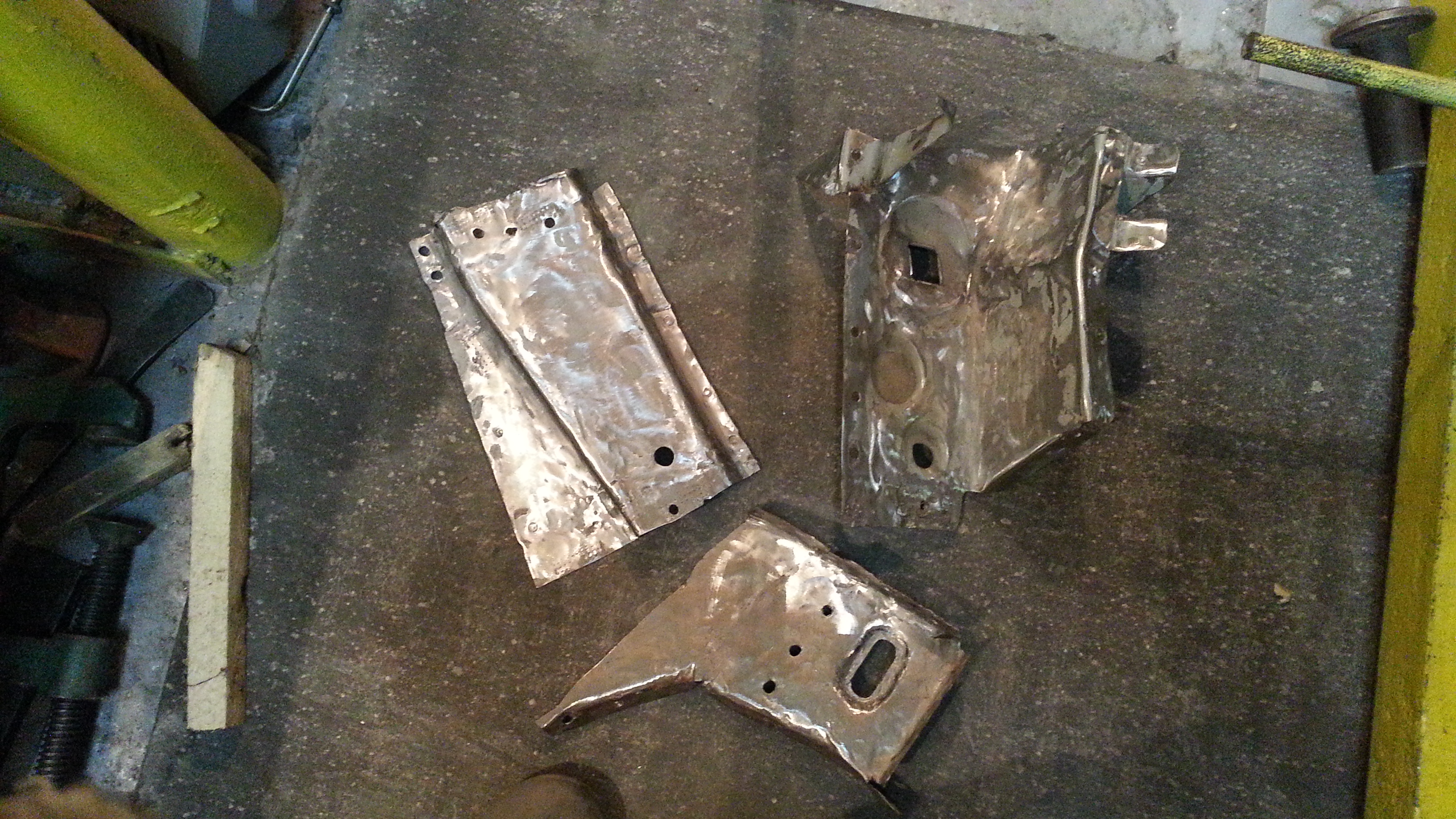

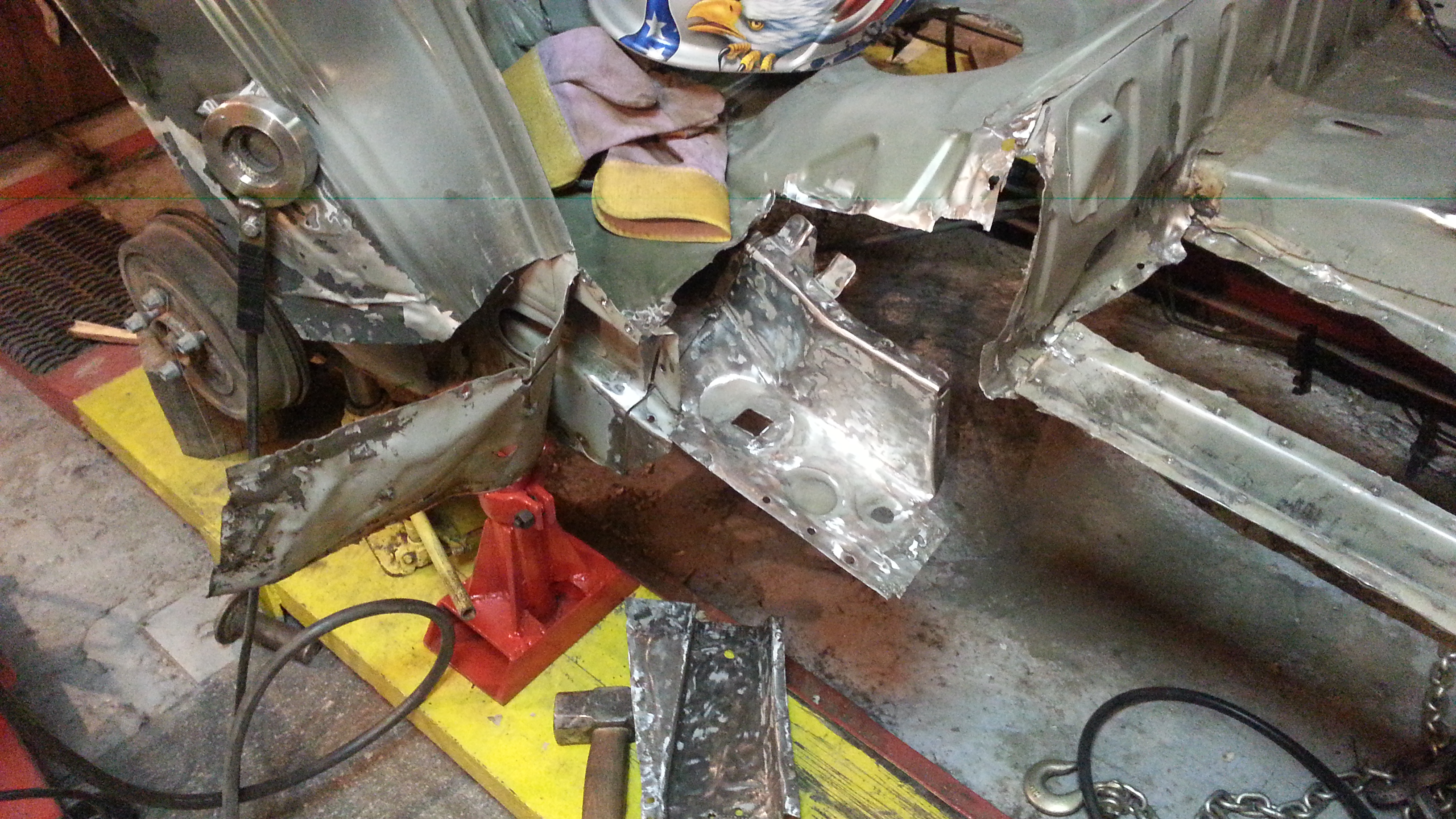

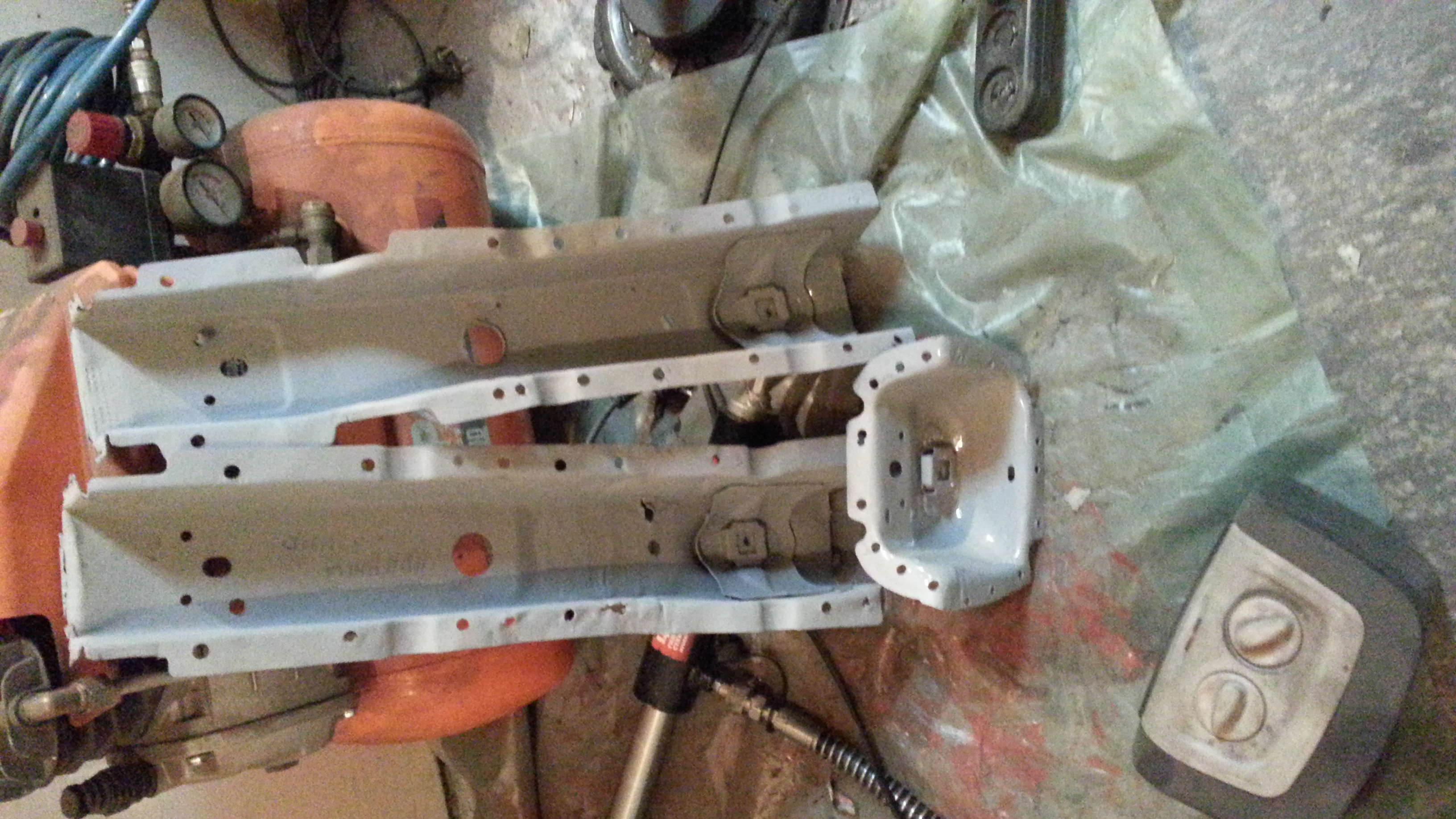

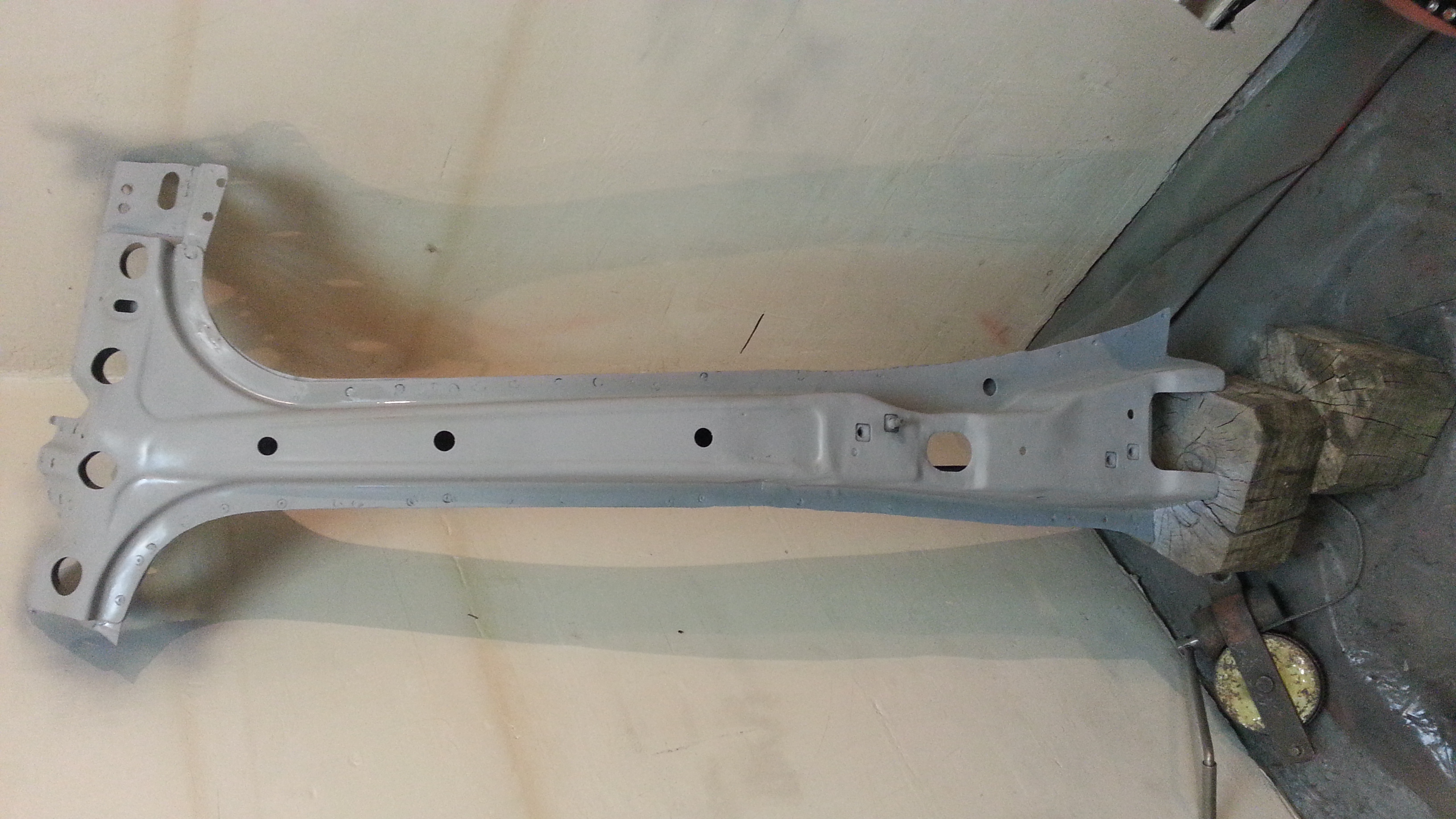

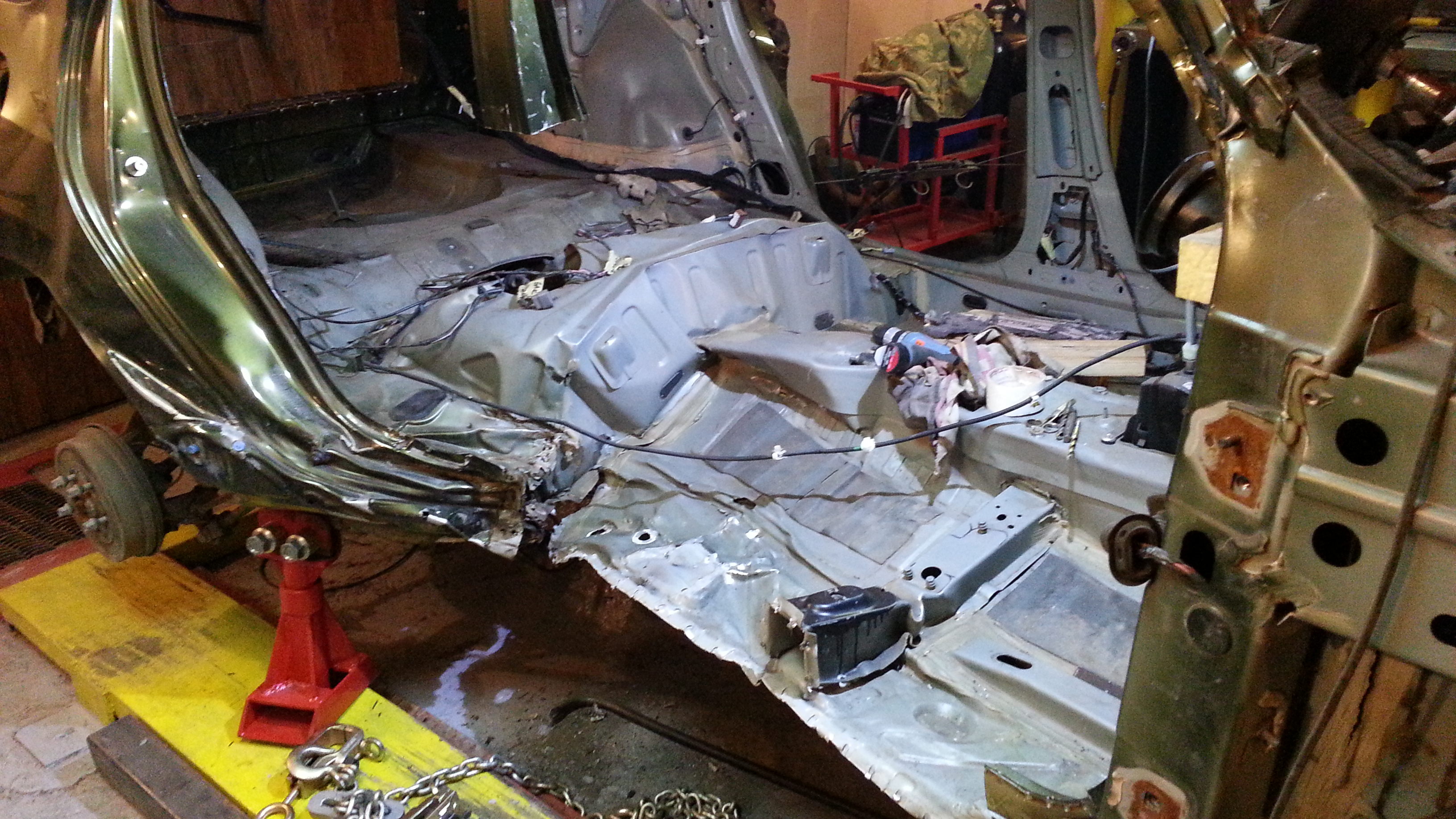

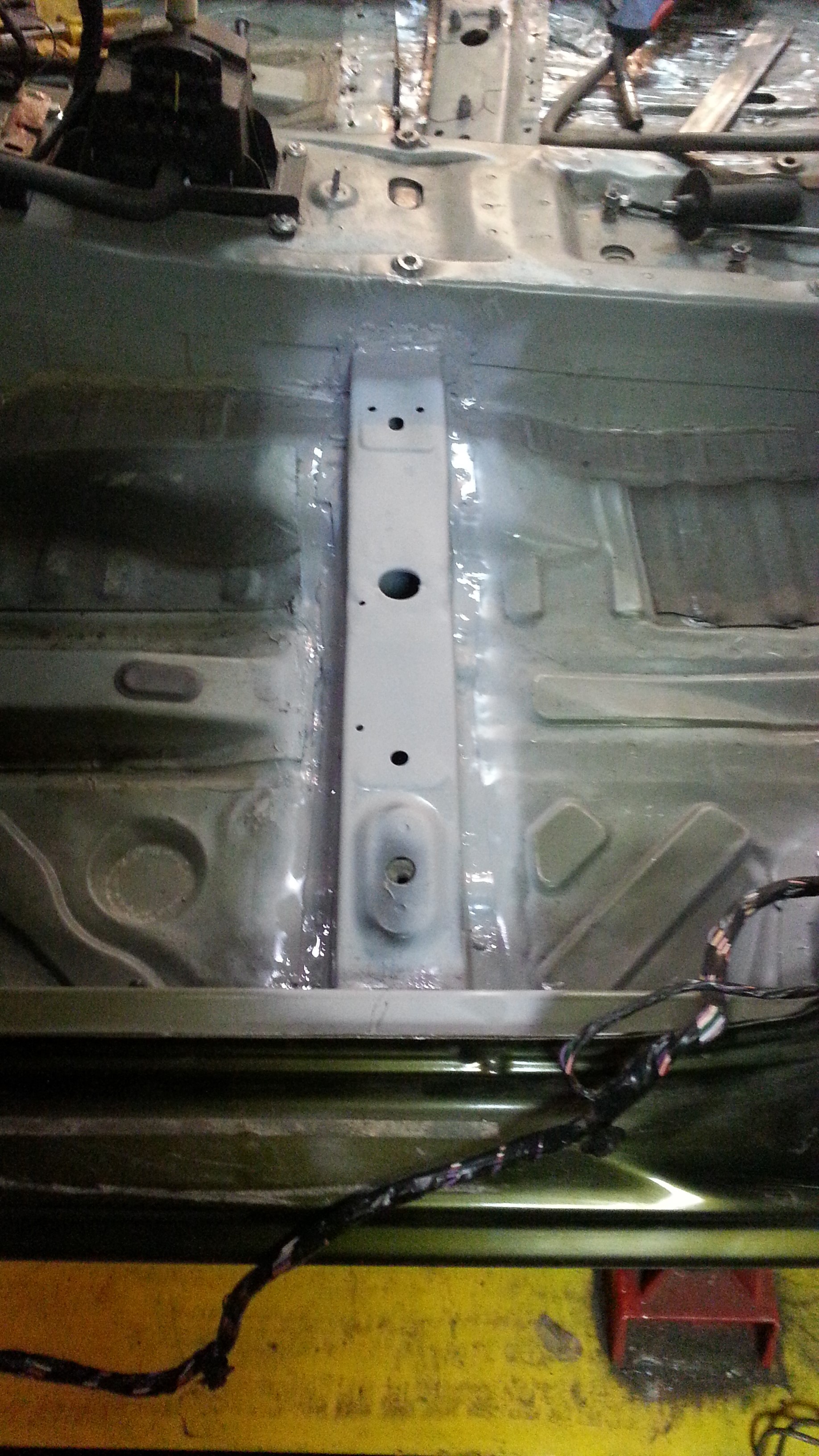

Далее приварил родные,лонжероны, на места ,конечно предварительно обработав кислотным грунтом,а потом акриловым .Получилось вот так.

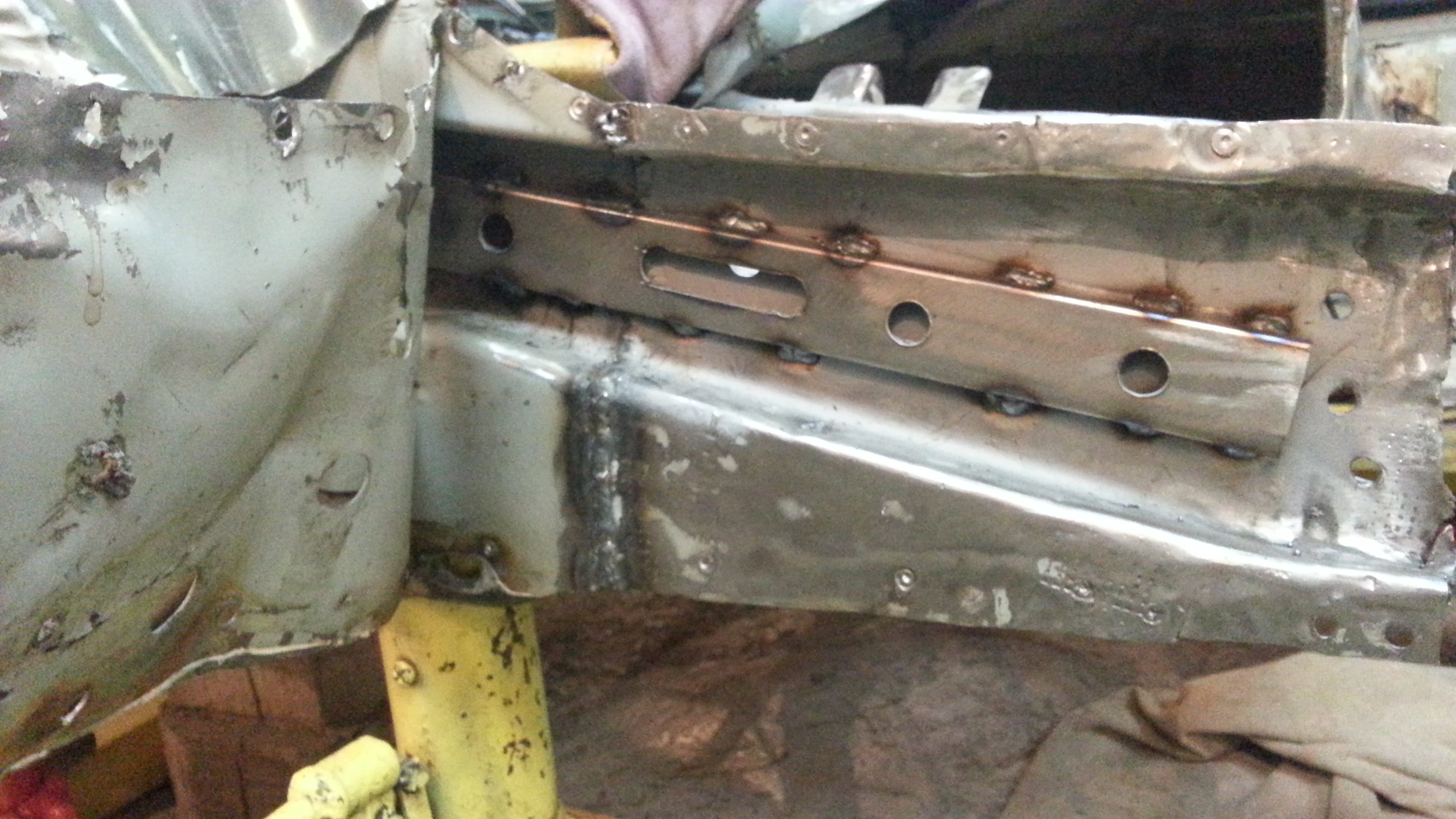

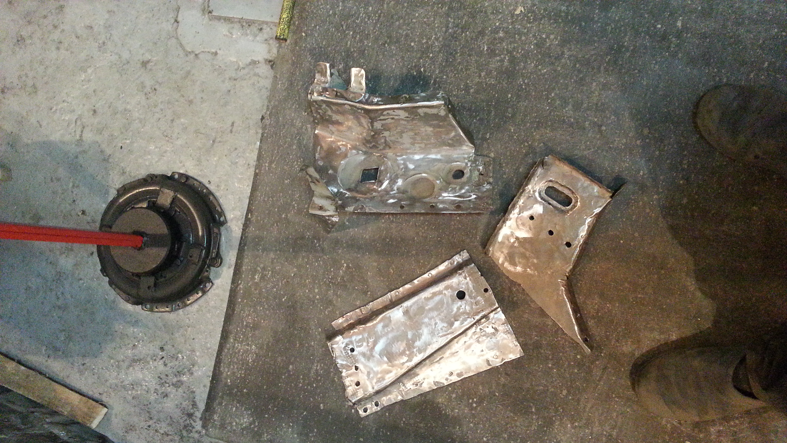

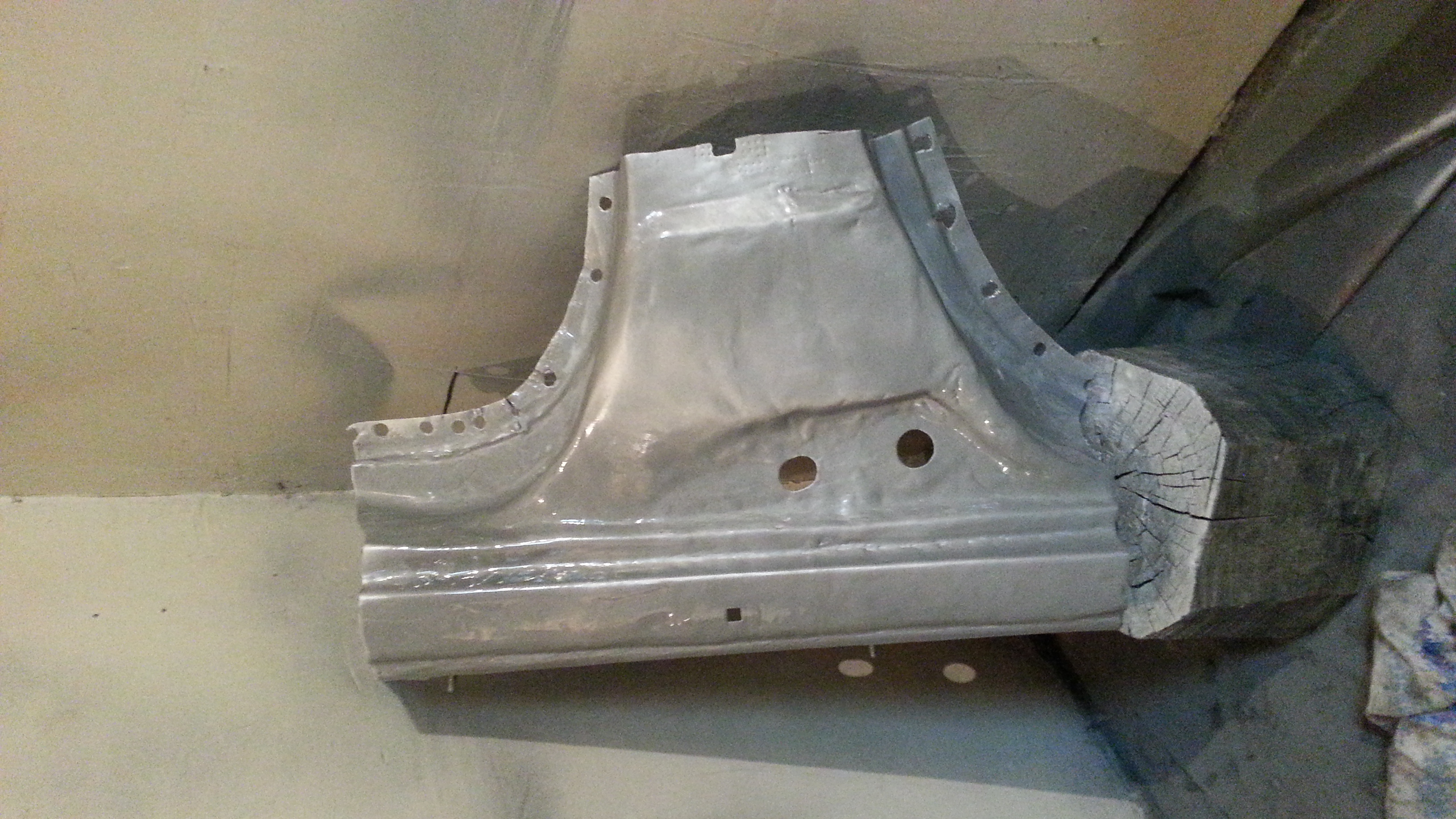

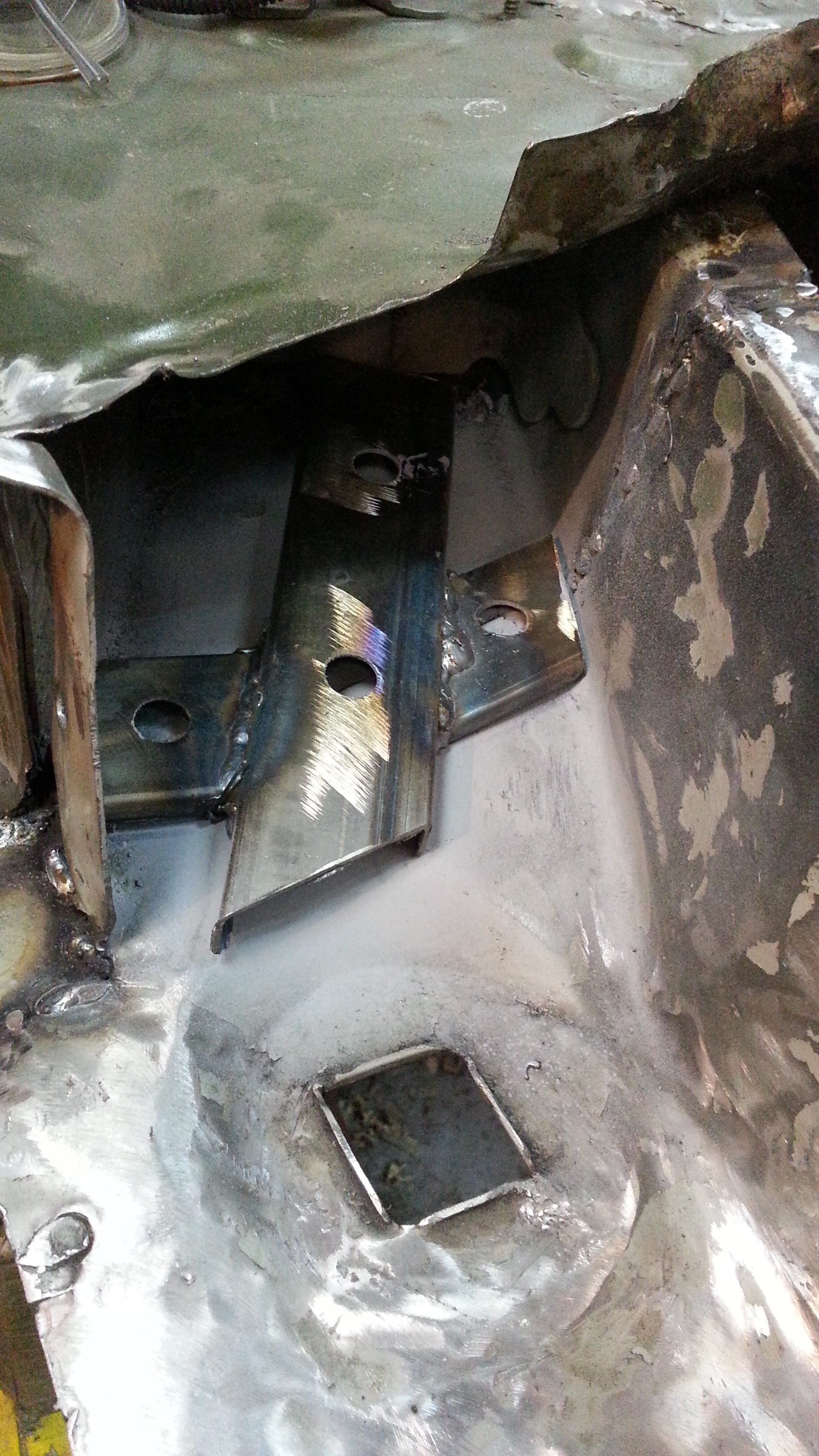

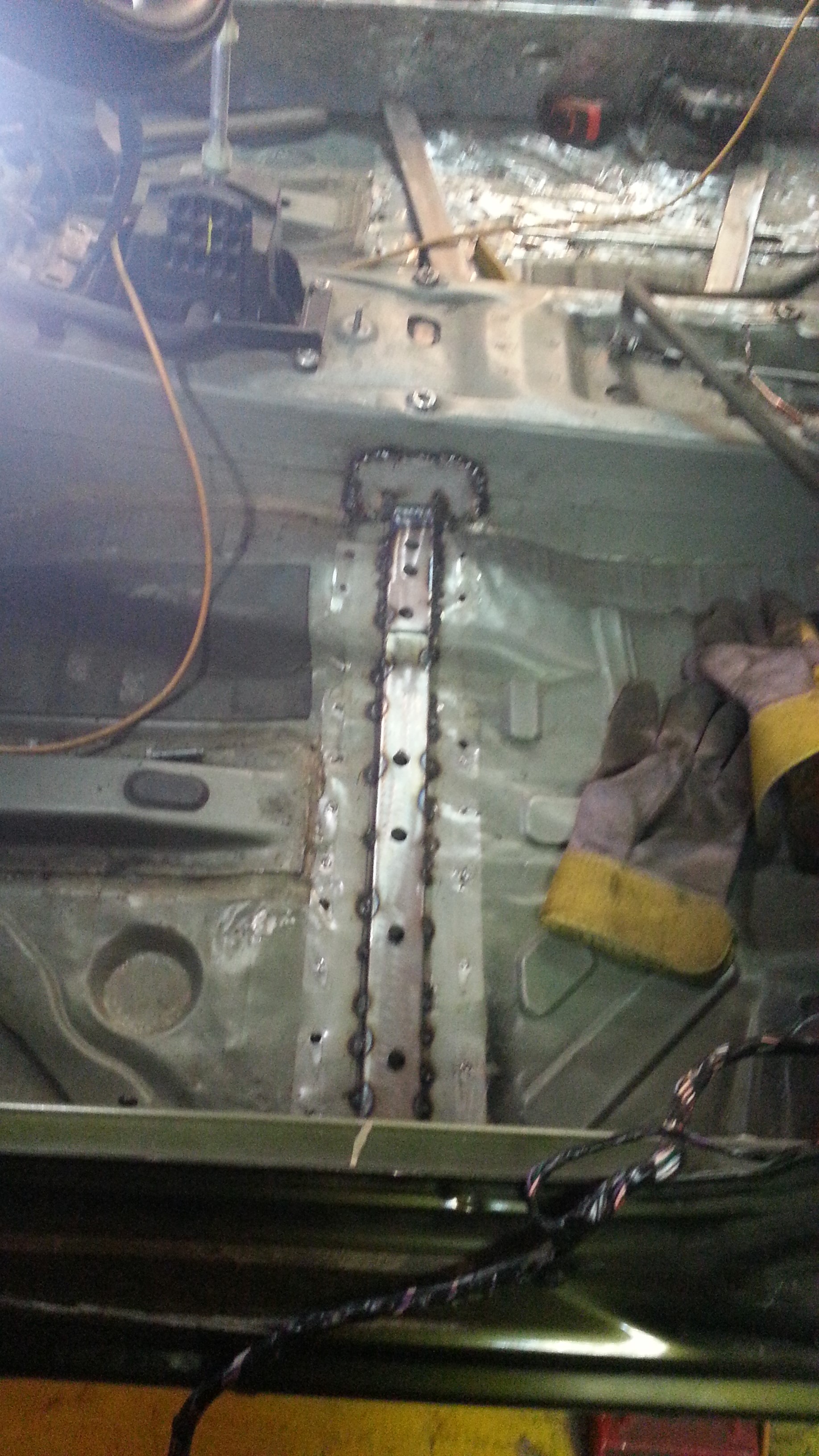

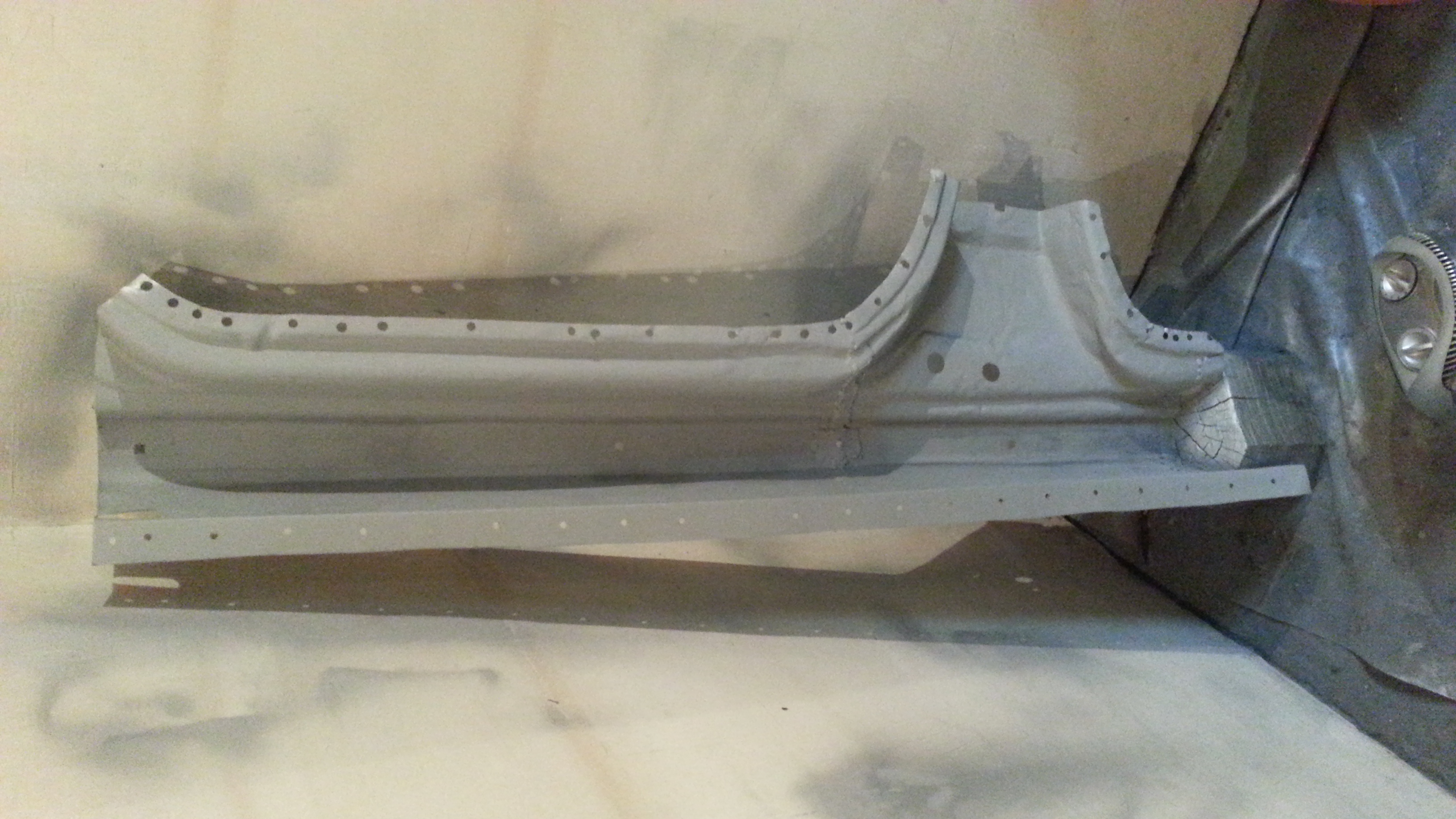

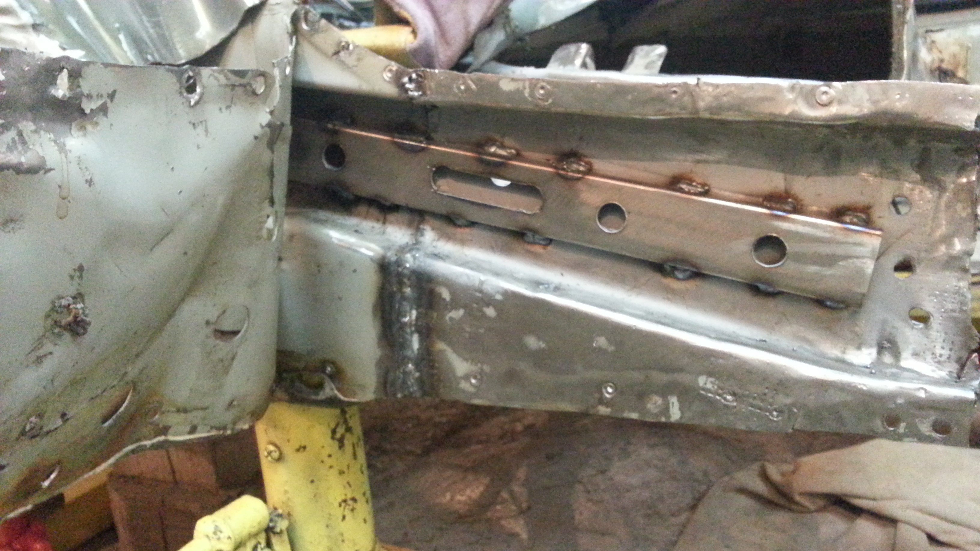

Кинул еще свои, лонжерончики ,от упора сидения до средней туннели,хуже не будетТуннель как вытягивал,целая эпопея,показывать не буду наверно.Но очень тяжело,так как металл там толстый,даже очень.И самое главное ,надо так вытянуть,чтоб сошлись отверстия крепления кардана,при установки.Но так как, я говорил,тянуть до миллиметра,кардан стал как влитой.
