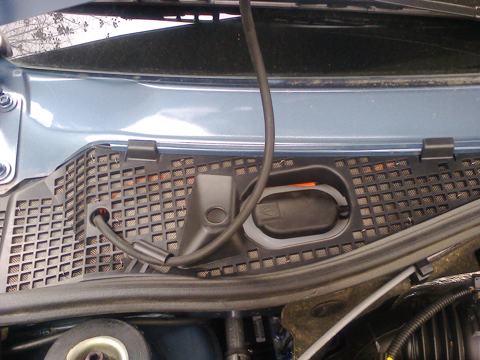

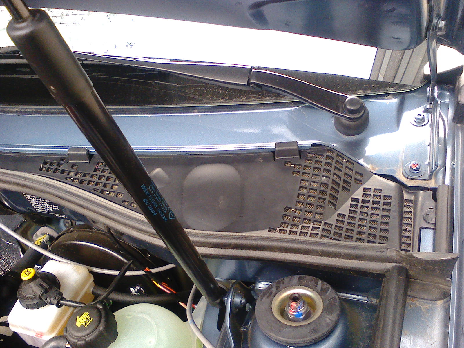

сделал себе как Skipper-Влад -спасибо за совет,всё супер(кроме исколотых пальцев,но они того стоят)как добавить фото не знаю,подскажите.

фото
ID:	16180   Нажмите на изображение для увеличения
