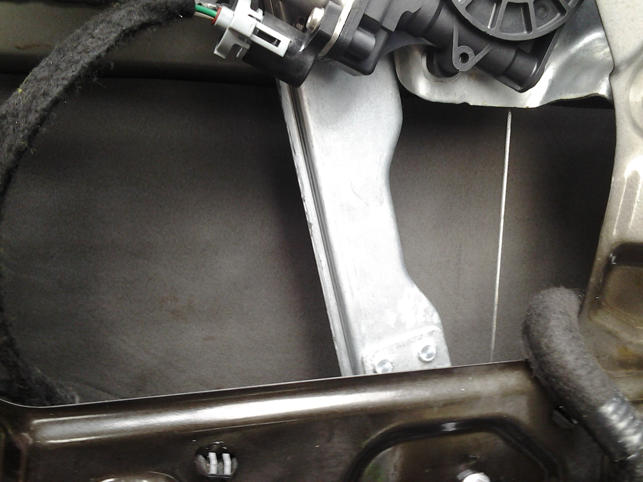

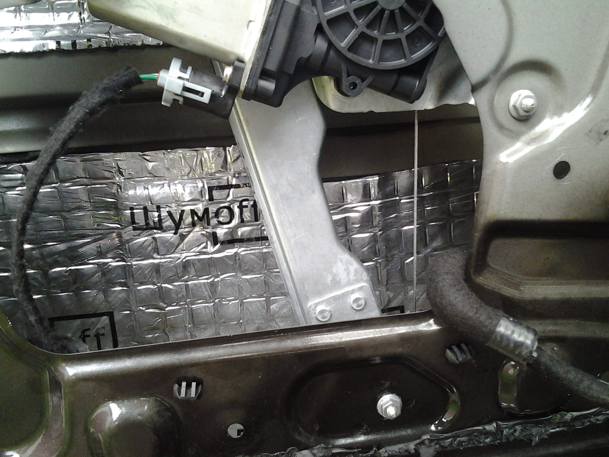

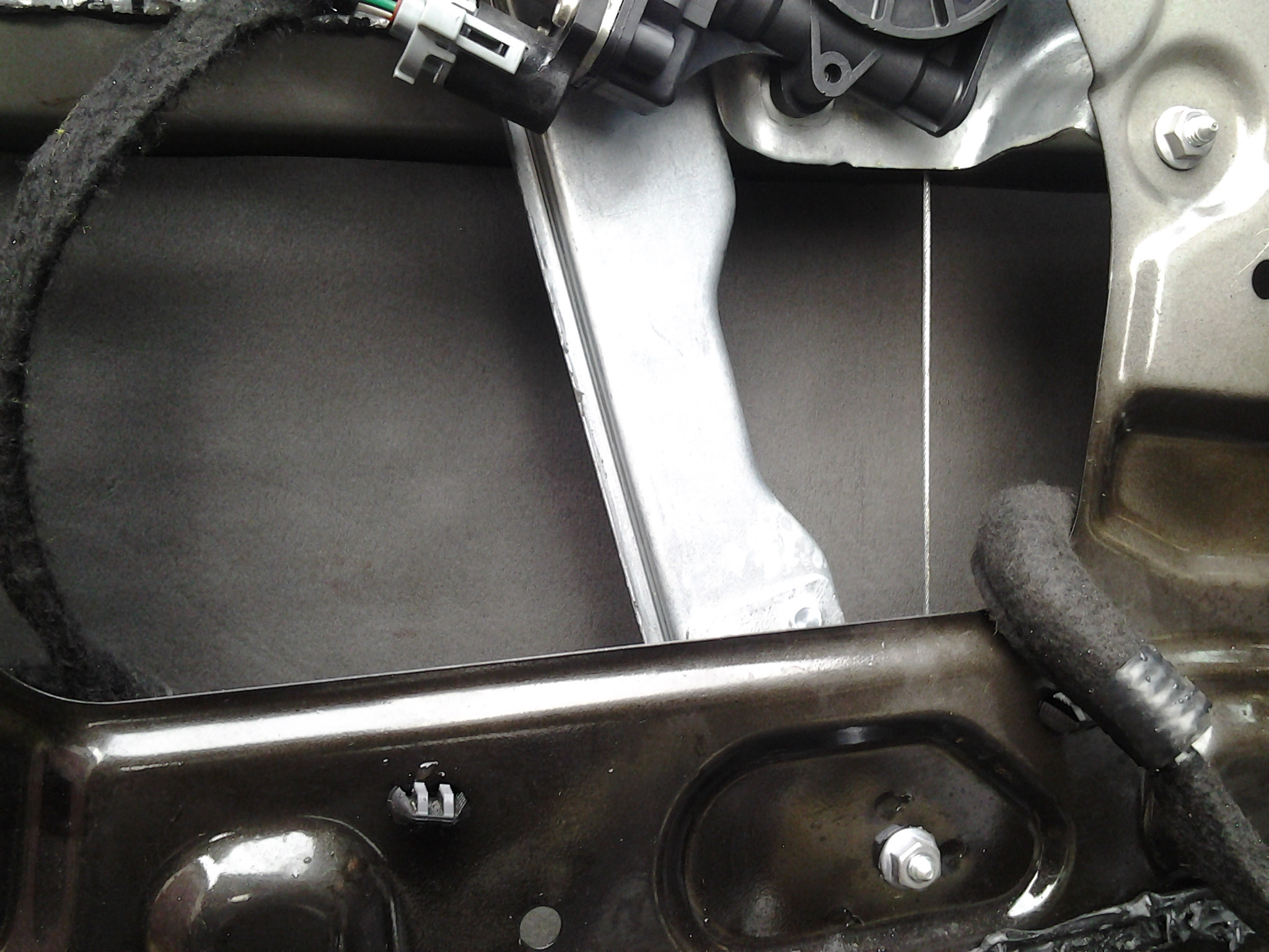

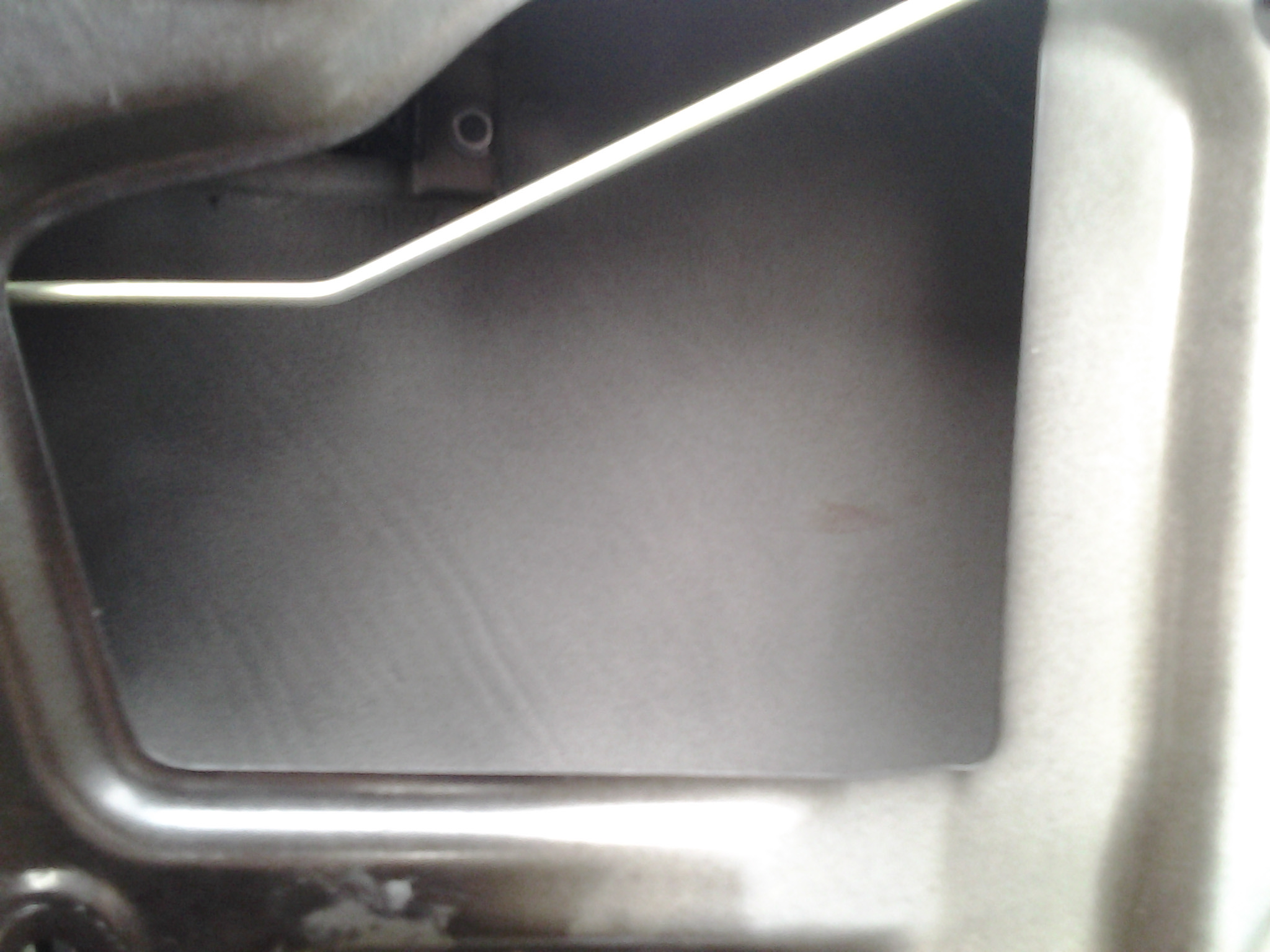

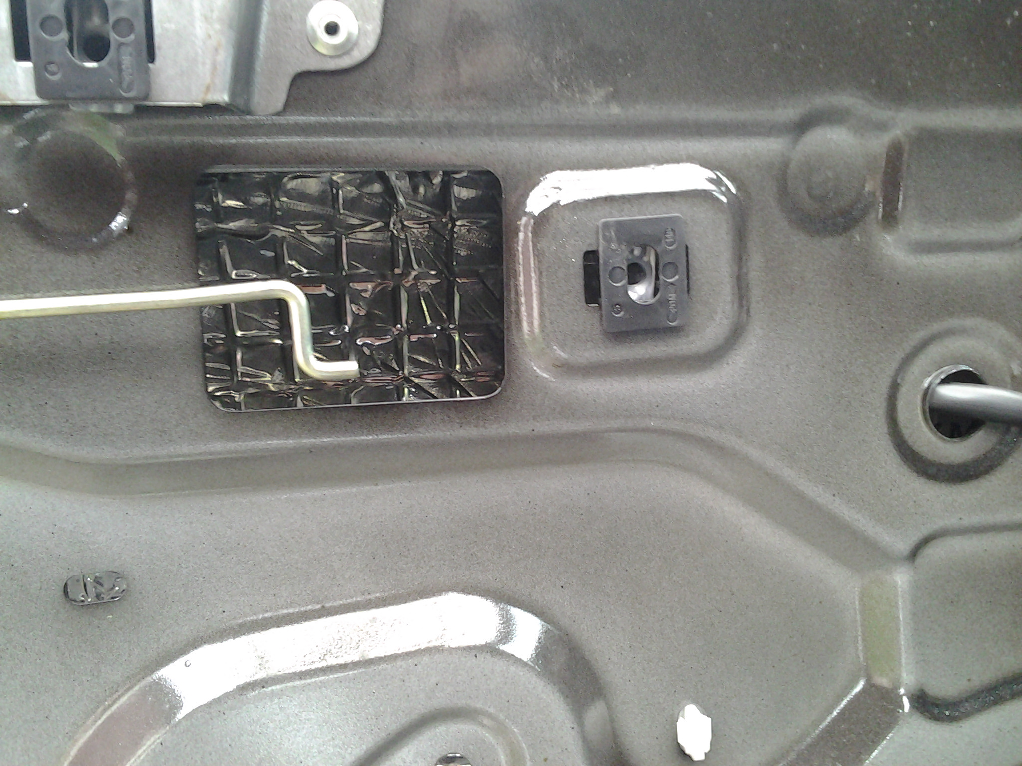

1) Начал проклейку прогревая феном и постепенно прклеивал вибро. Пока все было горячее откатал ее. Был кратковременный дождь и увидел через что попадает во внутрь вода. По направляющей стекла стекала она.
2)3)4) На проклейку ушло 3 /4 листа вибры
5)6)7) Потом проклеил Сплэном
Окна пока заклеивать не стал (чуть позже)
Собирал в обратном порядке, только сначало вытащил клипсы которые при снятии панели остались на двери.
После сборки постучал по двери и звуком остался доволен. Для меня само то, что я и хотел. В сентябре проклею оставшиеся 3 двери.
Извиняюсь за фото. Вечером отредактирую.
