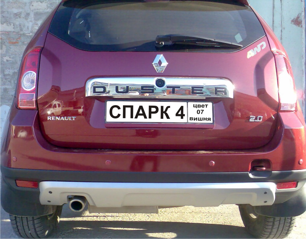

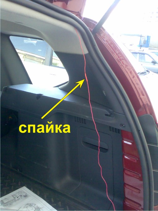

Фотоотчёт об установке парктроника Спарк-4 на Рено Дастер
Поскольку самое трудное и опасное при установке парктроника – снятие и сверление бампера (нужно место, время и толковый помощник), решил начать с прокладки проводов питания и экрана.

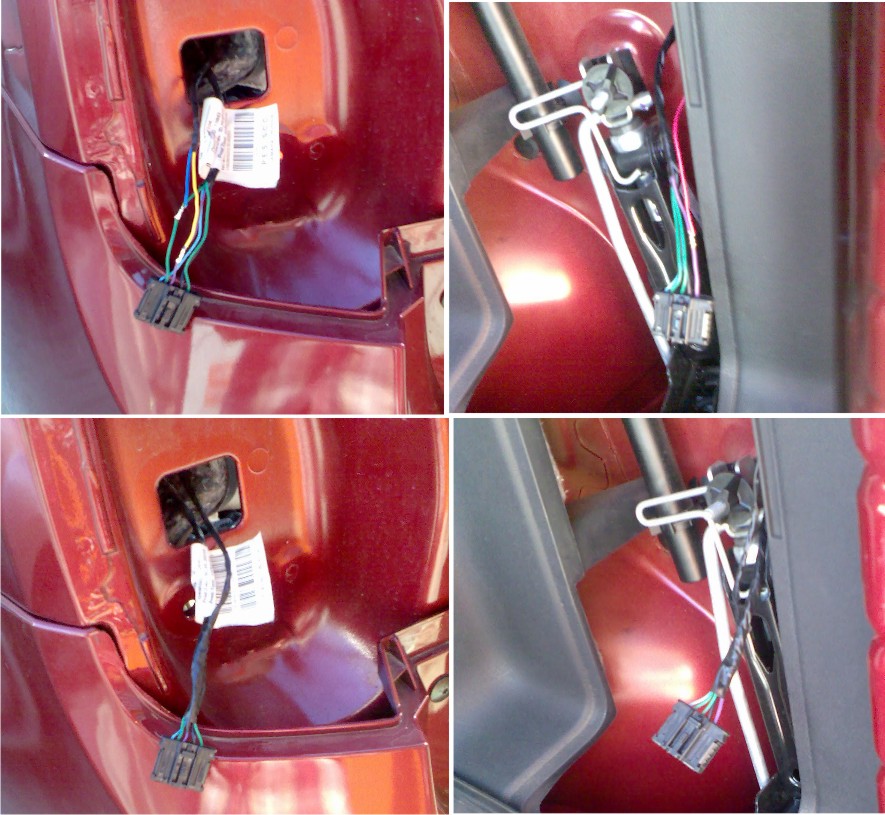

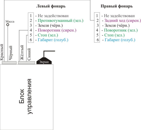

Снял разъёмы задних фонарей и с помощью тестера составил схему подключения. Для этого левый фонарь пришлось снять, открутив два барашка.

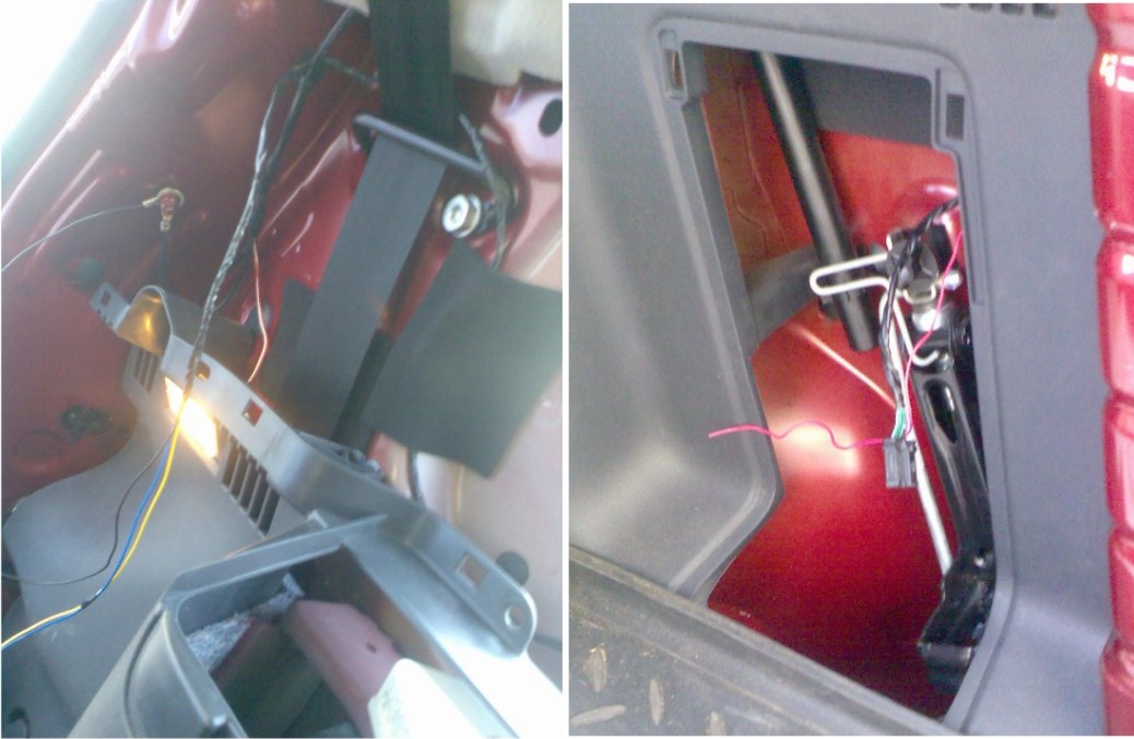

В интернете нашёл инструкцию, согласно которой на Дастере блок управления устанавливается слева под обшивкой багажника.
Поскольку лампа заднего хода есть только в правом фонаре, красный провод приходится тянуть по потолку багажника. Оказалось, что он для этого слишком короткий, хорошо, что сразу примерил! Припаял кусок, длиной 1м. Спайку изолировал термоусадкой.
Просьба к производителю увеличить красный провод с 1,5 метра до 2,5 м (минимум 2,3м).
Думаю, что отсутствие лампы ЗХ в левом фонаре это проблема не только Дастера.

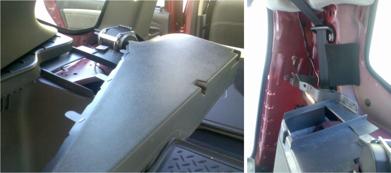

Снял левый держатель шторки багажника, открутив два самореза и аккуратно поддевая по краям. Снизу тугие защёлки.
Верхнюю часть обшивки снял, поддевая снизу (защёлки внизу, две клипсы вверху). Под ней увидел болт с гайкой (Масса). В правой части багажника такой болт тоже есть.

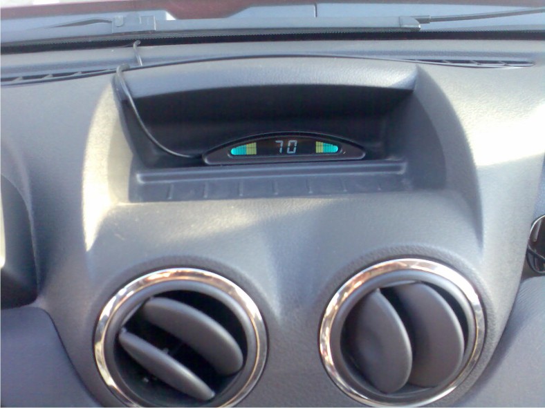

Экран хотел подвесить на заднюю дверь на повторитель стоп-сигнала, но не придумал как протащить кабель с разъёмом через гофру.
Поставил на торпедо по центру, благо там есть выштамповка подходящей формы (как там и был).
На зеркало не захотел – будет мешать регулировать его. У экрана, в отличие от питания, кабель очень длинный. Протащил его по краю потолка слева.

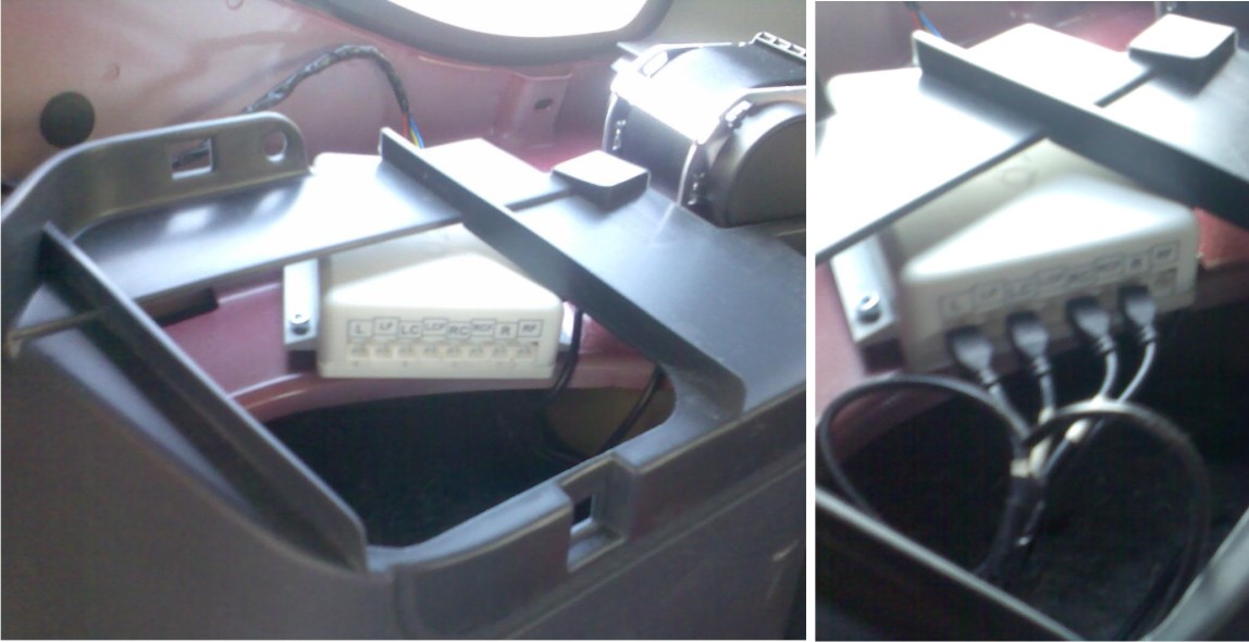

В месте куда ставится блок управления, имеются отверстия в которые он, по инструкции Рено, крепится двумя болтами с гайками.
К ближнему, ограничен доступ сверху (отвёрткой и головкой не подлезть). Пришлось купить винты М4 х 20 под шестигранник. У дальнего, наоборот, трудно наживить гайку, но возможно.
Провода обмотал изолентой, чтоб было не хуже заводского. Красный протянул к правому фонарю по верхнему краю, не снимая (а только отгибая) резинку. Если снимать резинку, под ней липкая замазка, которая пачкает руки (отмывается с трудом).
Бампер заклеил малярным скотчем и разметил маркером: от центра в стороны по 24см, между датчиками соответственно – 48см.
Просверлил сверлом 3 мм, два средних попали в усилитель бампера.
Затем просверлил сверлом 21мм, идущим в комплекте с парктроником.
Снял задние фонари, открутив по 2 барашка изнутри.

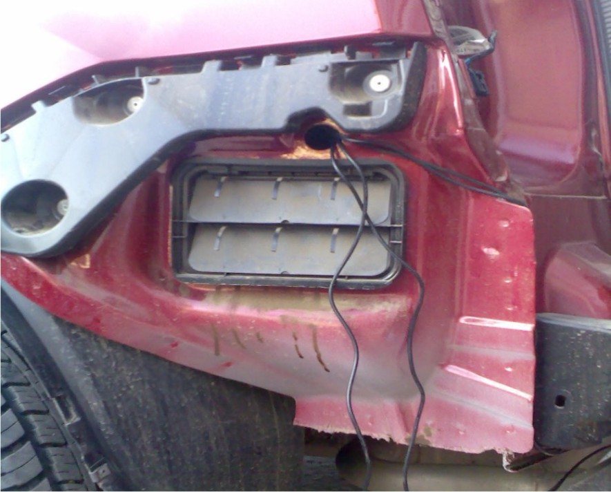

Для снятия бампера открутили с помощником (дядей Васей) саморез подкрылка(Torx) и четыре самореза брызговика(Головка7) с каждой стороны. Согласно инструкции Рено открутили 6 саморезов снизу и 4 винта сверху.
Аккуратно, вдвоём отщёлкнули бампер от крыльев. Там вдоль края прямоугольные просечки, которые вставляются в защёлки на крыле.

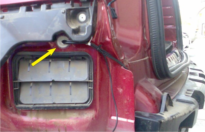

Слева на крыле под бампером имеется отверстие с заглушкой. Протащили через него провода датчиков с помощью проволоки.

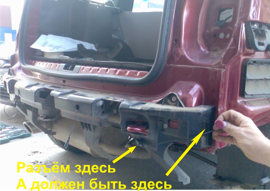

И тут меня ждал сюрприз! Длины провода от правого датчика еле хватило внатяг до блока управления.
Надо бы ещё сантиметров 15-20. А ведь Дастер далеко не самая большая машина! (Хотелось бы один провод датчика подлиннее на 20-30 см!)
Поэтому при установке бампера приходится подключать правый датчик наощупь.
Ещё один нюанс. Когда вставляли бампер на место, средние датчики упёрлись защёлками в усилитель бампера. Пришлось снимать и расширять отверстия в усилителе (более 21мм).
Провода в багажник надо бы протаскивать через втулку. Мне не удалось найти подходящей ни в магазинах ни на рынках. Пришлось обматывать изолентой и заливать герметиком.
Провода к разъёмам задних фонарей припаял. Для этого удалил часть изоляции перед разъёмом.
И замотал изолентой.
Цвет датчиков, конечно, не один в один, но довольно близко.

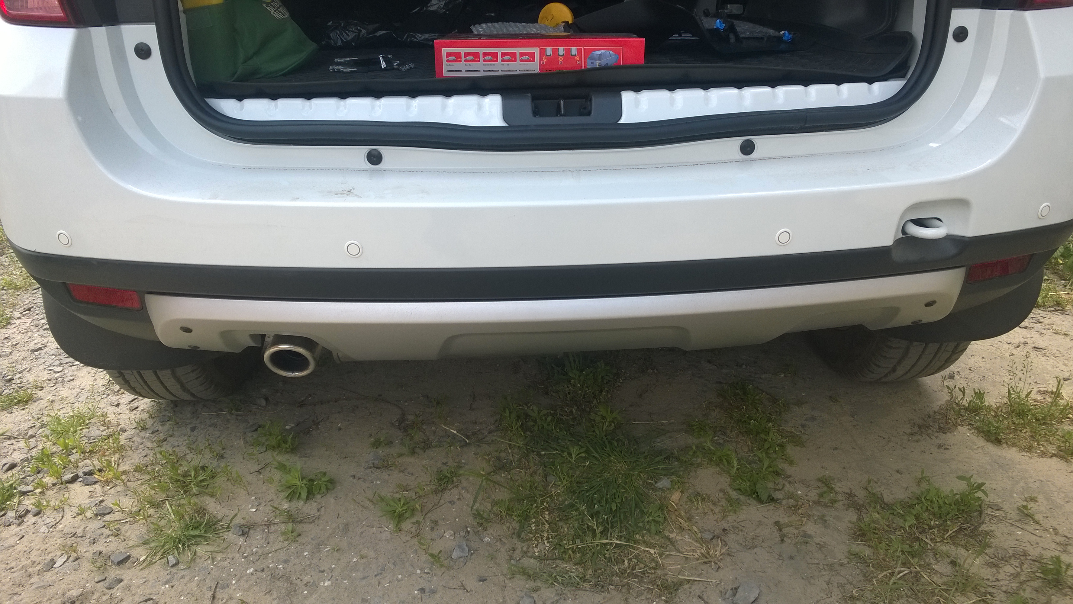

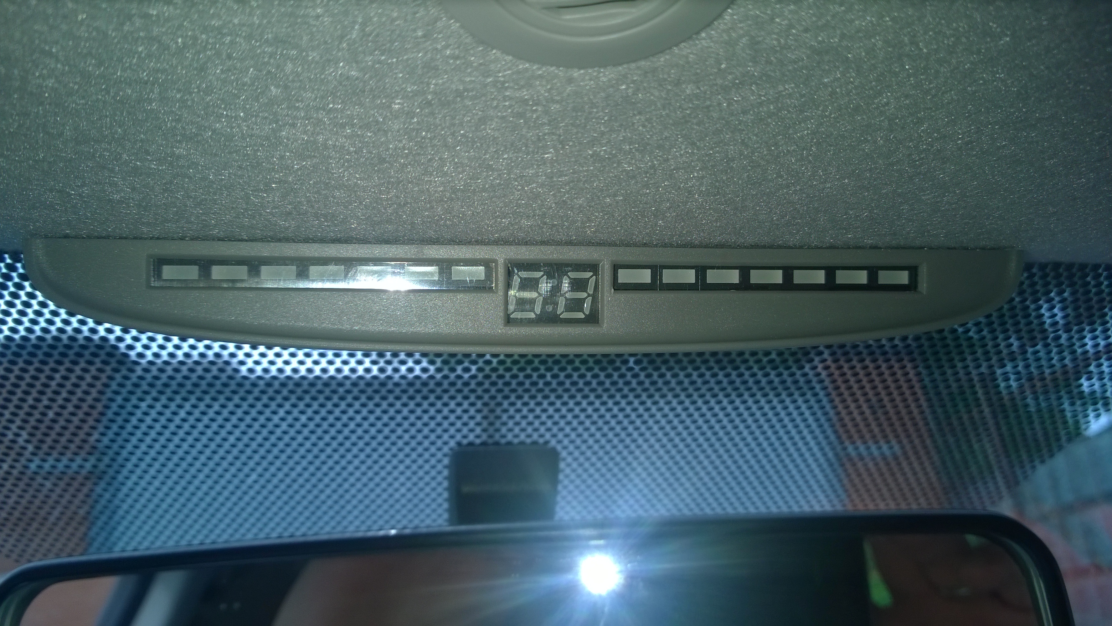

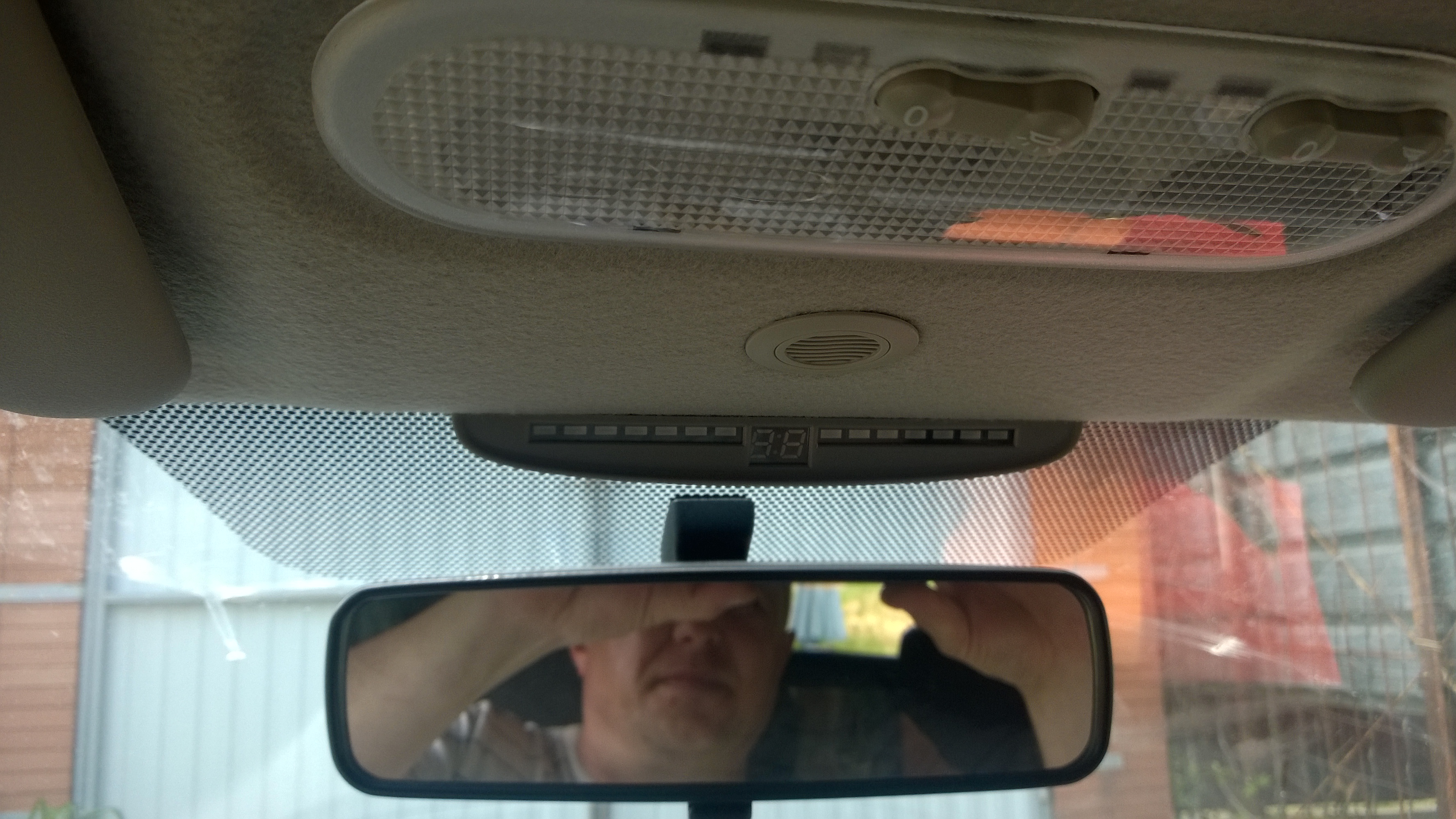

Установил сегодня парктроник. Экранчик на потолок пришелся как там ему и быть! Причем там есть и черный корпус для крепления на зеркало! Можно поставить на потолок возле багажника чтоб в зеркало он смотрел, и переключить данные на зеркальное отражение, но далековато. Затратил часа три с перекурами. Дистанцию в 0,3 показывает вообще четко, до 1 метра тоже, но после вроде бы брешет. Но в принципе больше и не надо.Цена вопроса 3600.

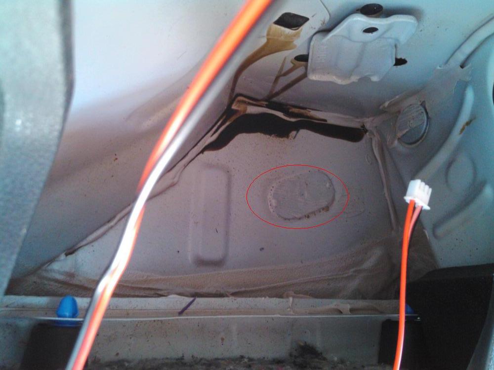

Правильно ли я понимаю, что когда говорят, что провода в багажник завели через пластиковую заглушку под фонарем, то речь идет именно о заглушке в полу???
Насколько я заметил другие заглушки (в вертикальной части кузова под фонарем) ведут в замкнутую полость и не могут быть использованы для заведения проводов...
Я заводил через заглушку в полу. Бампер не снимал. Но правильней бы, наверное, как вышеописано:
Сообщение от Jurij Посмотреть сообщение

Я запланировал заводить с правой стороны.
Слева я не смогу, т.к. не собираюсь снимать бампер и не буду снимать пластиковую обшивку (и так еле еле ее поставил после установки шумки)...

Провода прекрасно заводятся через отверстие для фонаря. Для подключения к лампе заднего ходя фонарь все равно желательно снять. Тут и протаскиваются провода. Отверстие у фонаря уплотняется весьма толстой резинкой, она прекрасно облегает тонкие провода от датчиков. Проверено и на логане и на дастере. За 8 лет ниего нигде не текло. Бампер снимать не обязательно. при снятии фонаря между кузовом и бампером открывается весьма большая дыра
