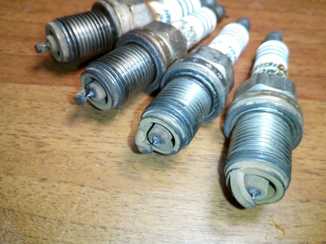

Привет Всем! Снял сегодня что бы посмотреть на свои свечи Denso IK20, прошли почти 15тык, не понравился мне их внешний вид что то. Купил в ТЦ Лента свечи YTTRIUM FR7DCX+ и по ставил на попробовать. Все нормально. А свои иридиевые отдам на пескоструй, и проверку на свечном стенде.

rubin1967, а где в их внешнем виде обнаружен криминал?

alexx12345, Ну не понравились, и все тут. Тем более давно хотел их отпескоструить. Нормально работали. А заодно и по тестим YTTRIUM FR7DCX

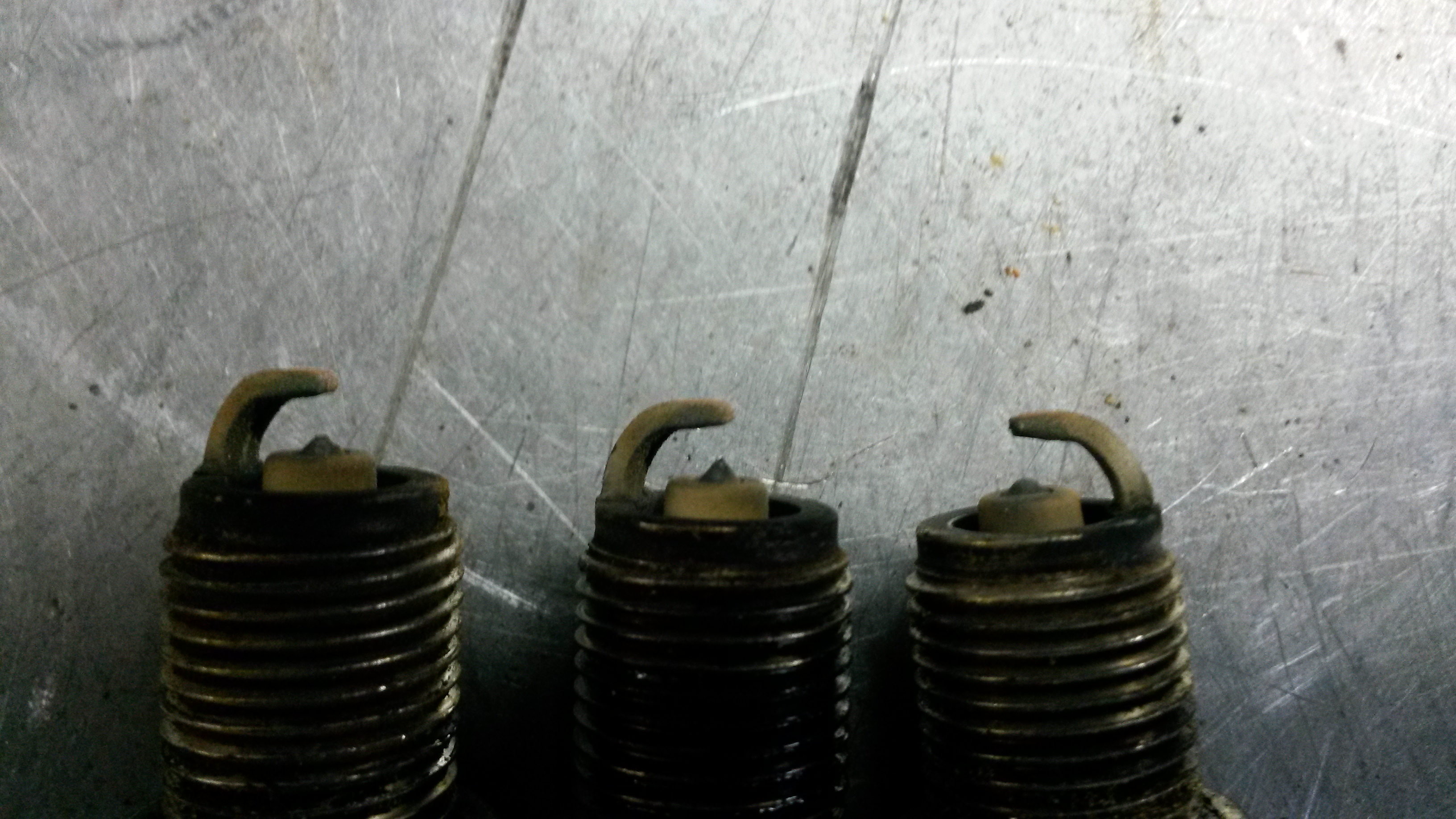

Пришло авто на плановое ТО.
Свечи RENAULT 7700500168
Пробег 30ооо км. на них.
Вот с таким налетом белого цвета. Все 4 свечи такие.
Стали выкручивать, пошел жуткий запах ацетона или еще какой-то химии, стало першить горло....
Когда дело дошло до слива масла, рядом с машиной находится стало не возможно...просто запах химии от масла, едкий трудно переносимый запах...
На горячую машина работала ровно, тяга нормально, но утром, со слов клиента, стала немного троить при холодном пуске.
Бензин 95-ый. АЗС 66-ой км. по Симферопольскому шоссе. Будьте осторожный, ибо по этой трассе бензин был дешевле всех остальных АЗС на два или три рубля. Что сразу и повлекло последствия на следующий же день, машина завелась не уверенно и стала подтраивать...
Если внимательно присмотреться к картинкам, то можно разглядеть , что центральный электрод не круглый уже, а плоский, и зазоры между электродами увеличились. Что в принципе за 30ооо км не удивительно.

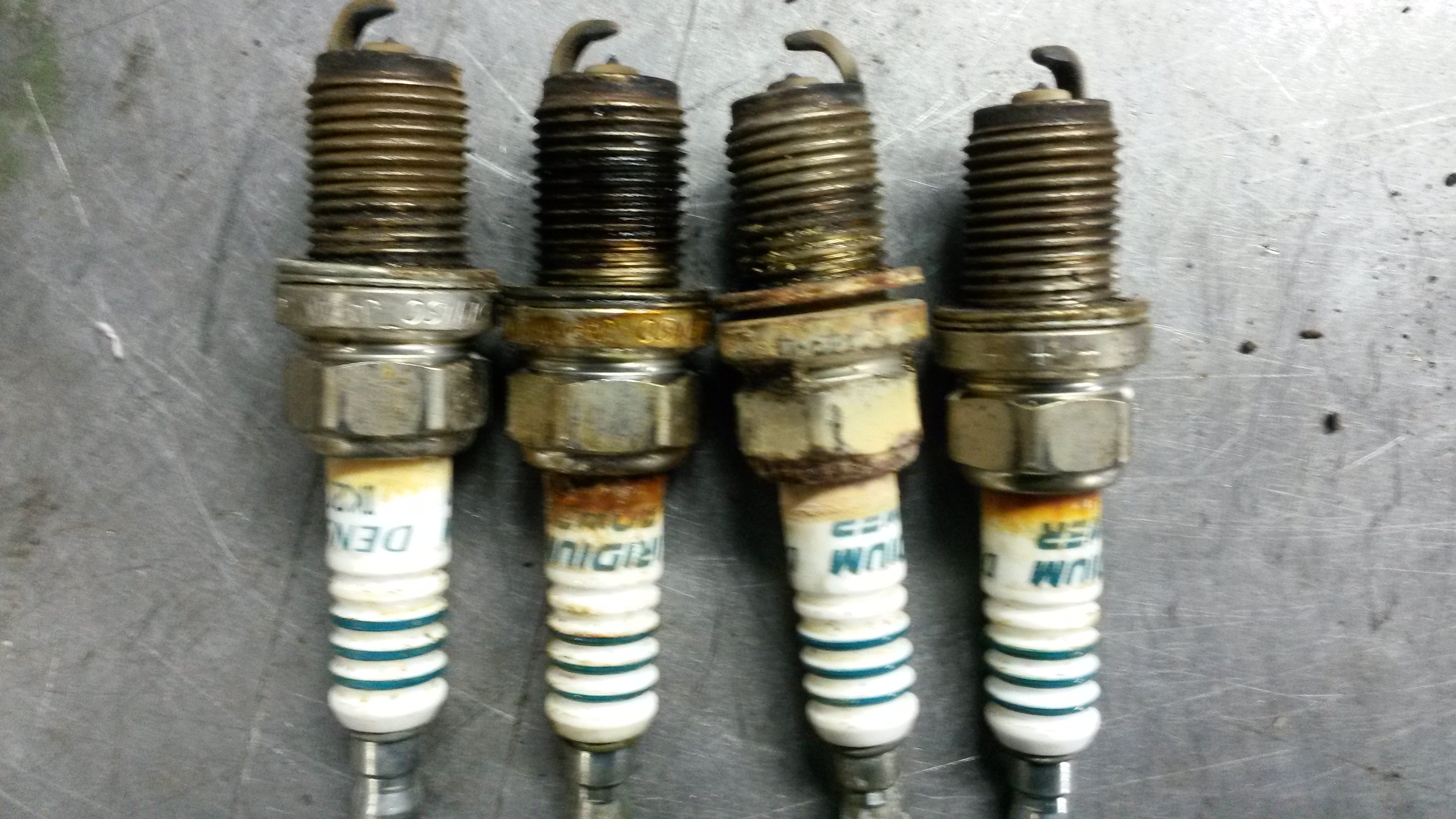

Свечи DENSO IK20 - пробег 50ооо км.
ID:	64465   Нажмите на изображение для увеличения
ID:	64466   Нажмите на изображение для увеличения
ID:	64467   Нажмите на изображение для увеличения
