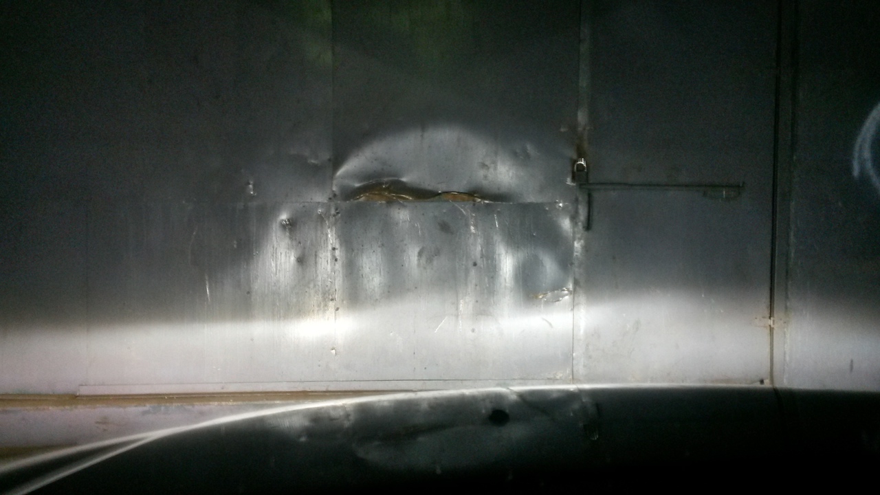

Отпишись как на трассе по прямой светят. Лучше стало или как.
Светят вот так, снимал в бункере.
Корректор поднят "на всю"
"галочки" просматриваются.
Ночью и сейчас утром ( тоже темно ) , конечно, дорогу освещает отлично.
Лучше, чем штатные лампы.

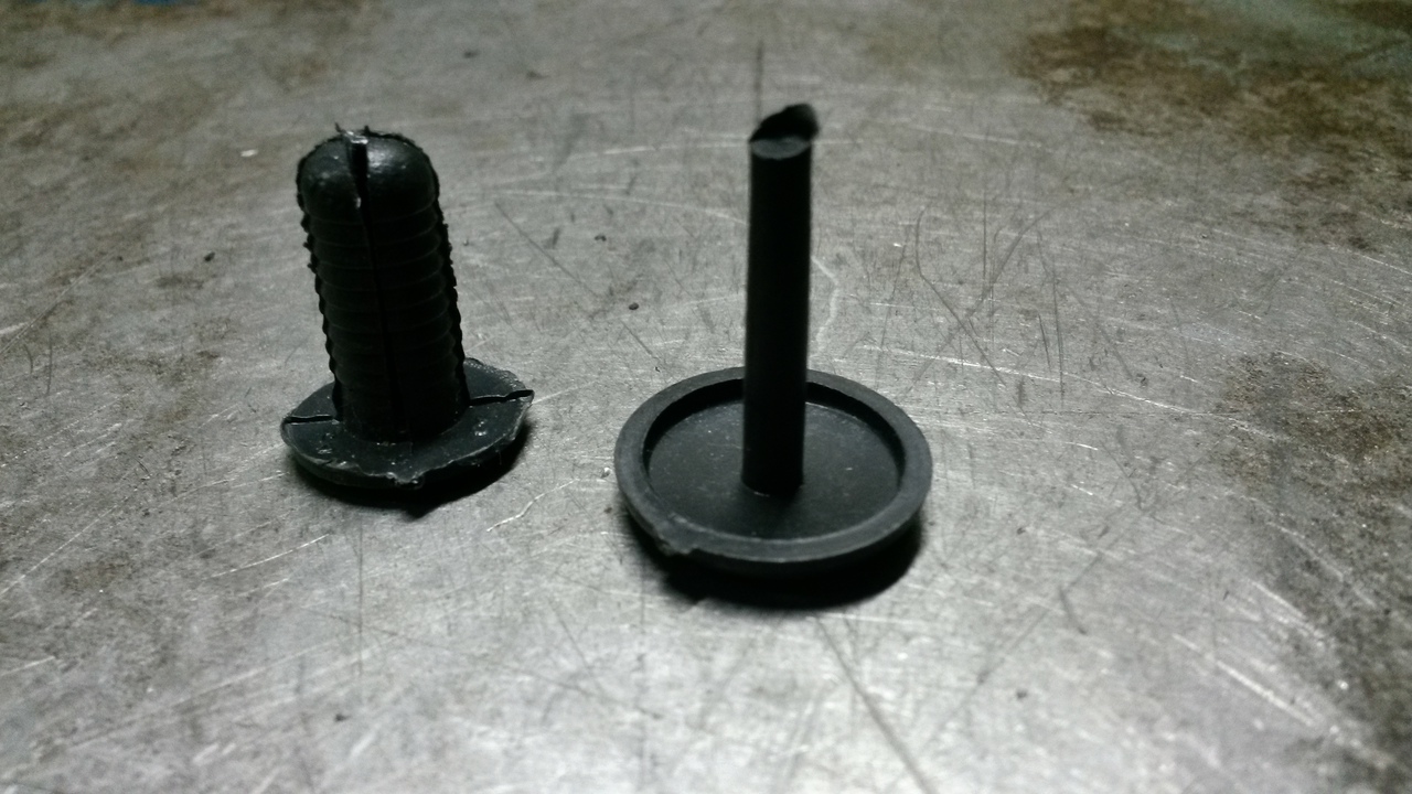

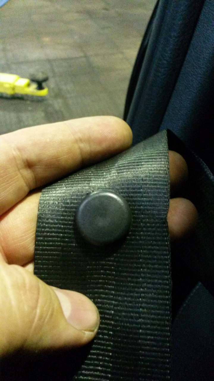

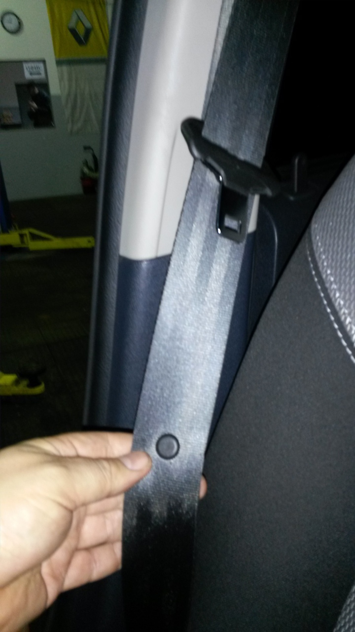

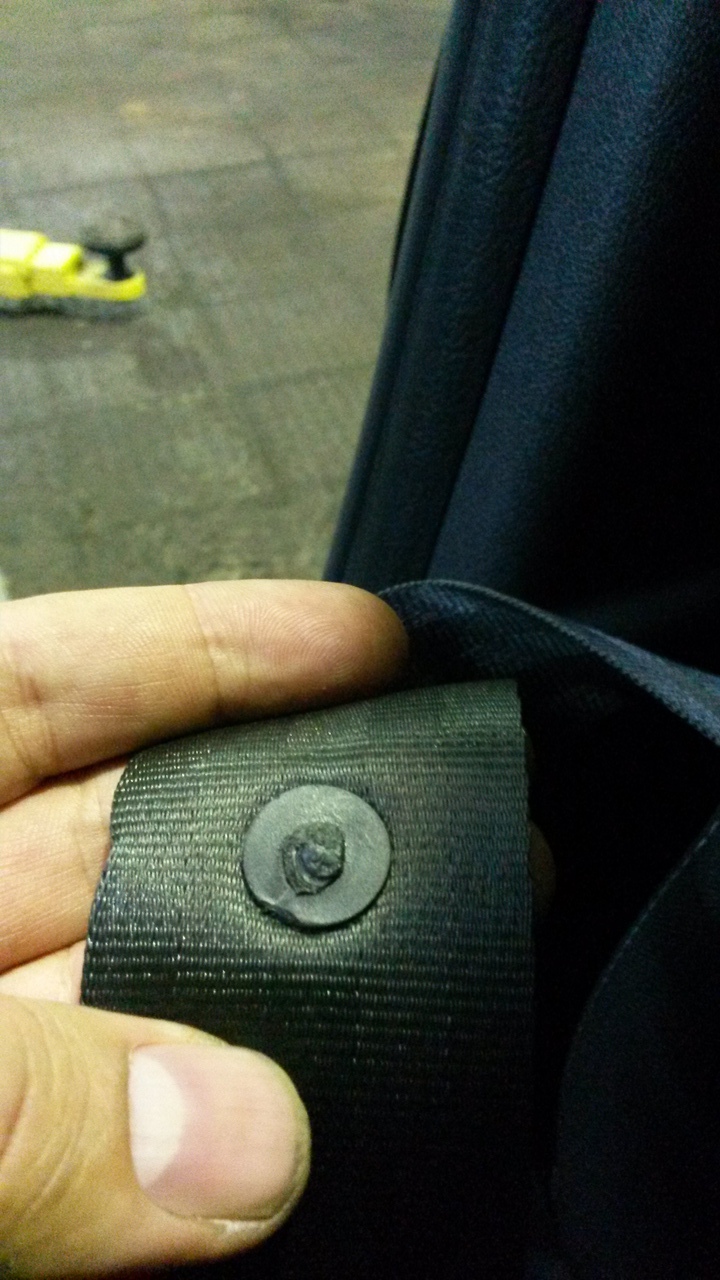

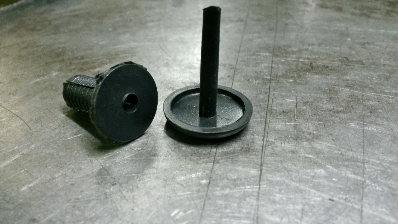

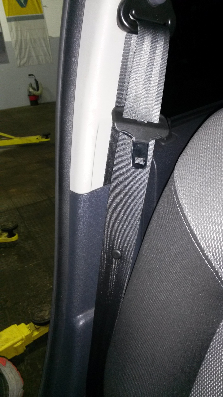

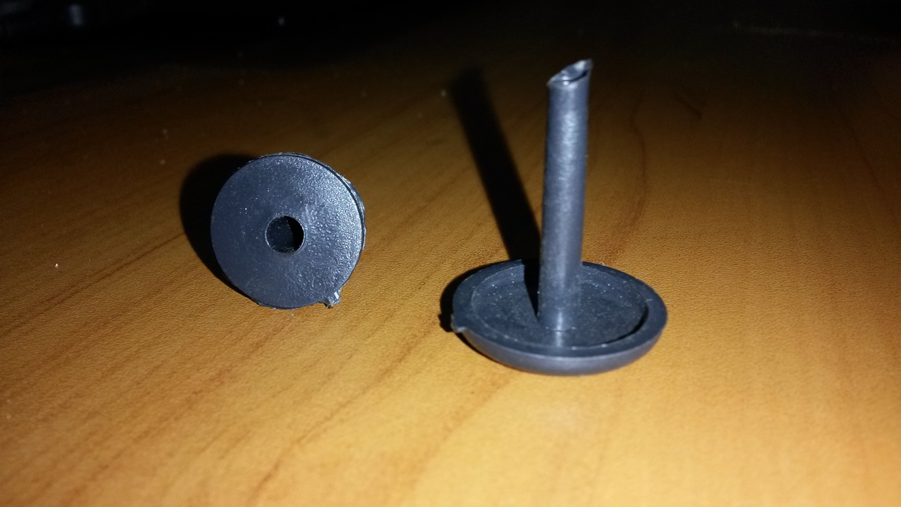

Многие сталкивались с тем, что замок ремня безопасности стучит об стойку, после того как пассажир отпустит ремень, и когда ремень встает как бы поперек кресла и боковой стойки. Приходилось поправлять...
Решение простое, 10 минут дело.
Пистон. Цена около 10 руб.
[B]Сверлим-прокалываем дырку в ремне. Всовываем в дыру , с обратной стороны обрезаем от отвертки большую часть, чтоб шайба получилась, я отрезал с запасом ножницами по месту.
Для более плотного контакта, на место соединения "гвоздика" и "батончика" капнул супер-клея, пару капель. Прижал. И маленький кусочек обрезанного гвоздика прогрел зажигалкой, расплющив пальцем.

В случае ДТП ремень в этом месте не лопнет?

Я пришивал пуговицу, затраты примерно теже
---------- Сообщение добавлено в 14:07 ---------- Предыдущее сообщение размещено в 14:06 ----------
Это врятли

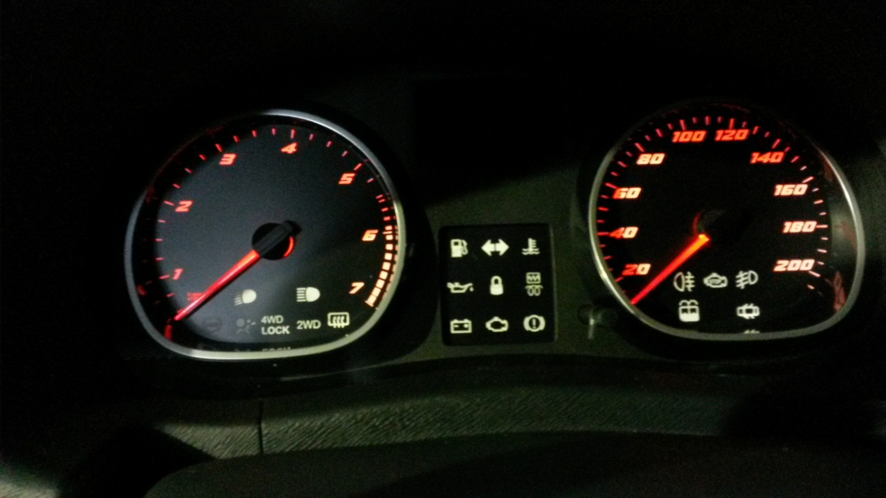

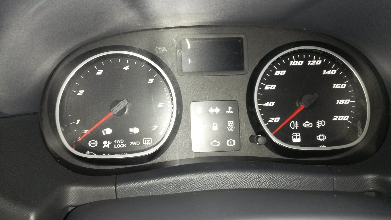

Вчера произведена замена скина приборной панели на вот такую
В живую смотрится - офигенно... практически ПОРШ Кайен

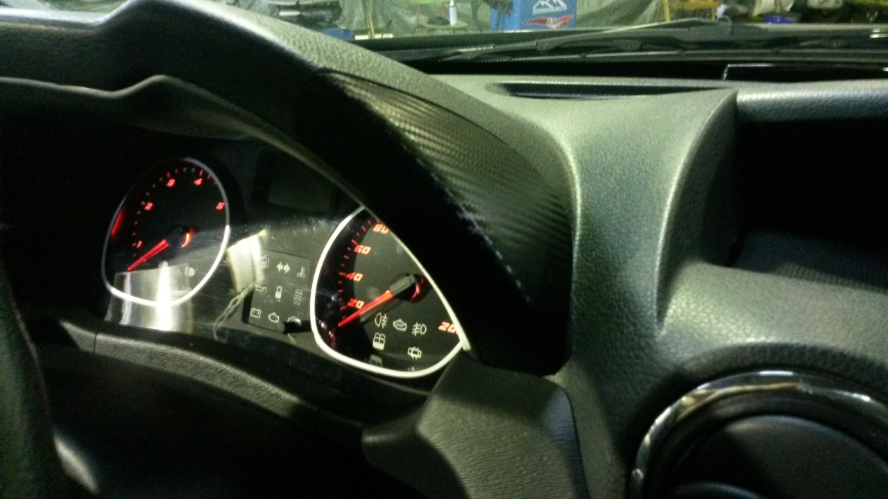

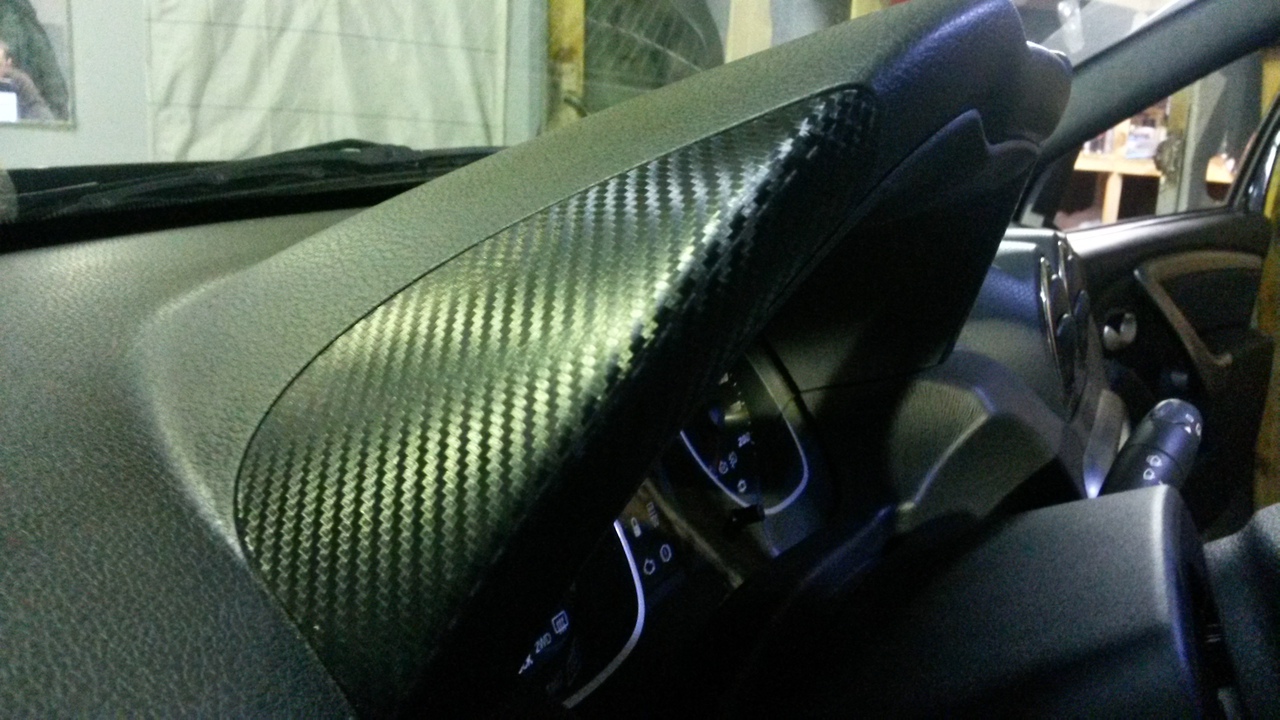

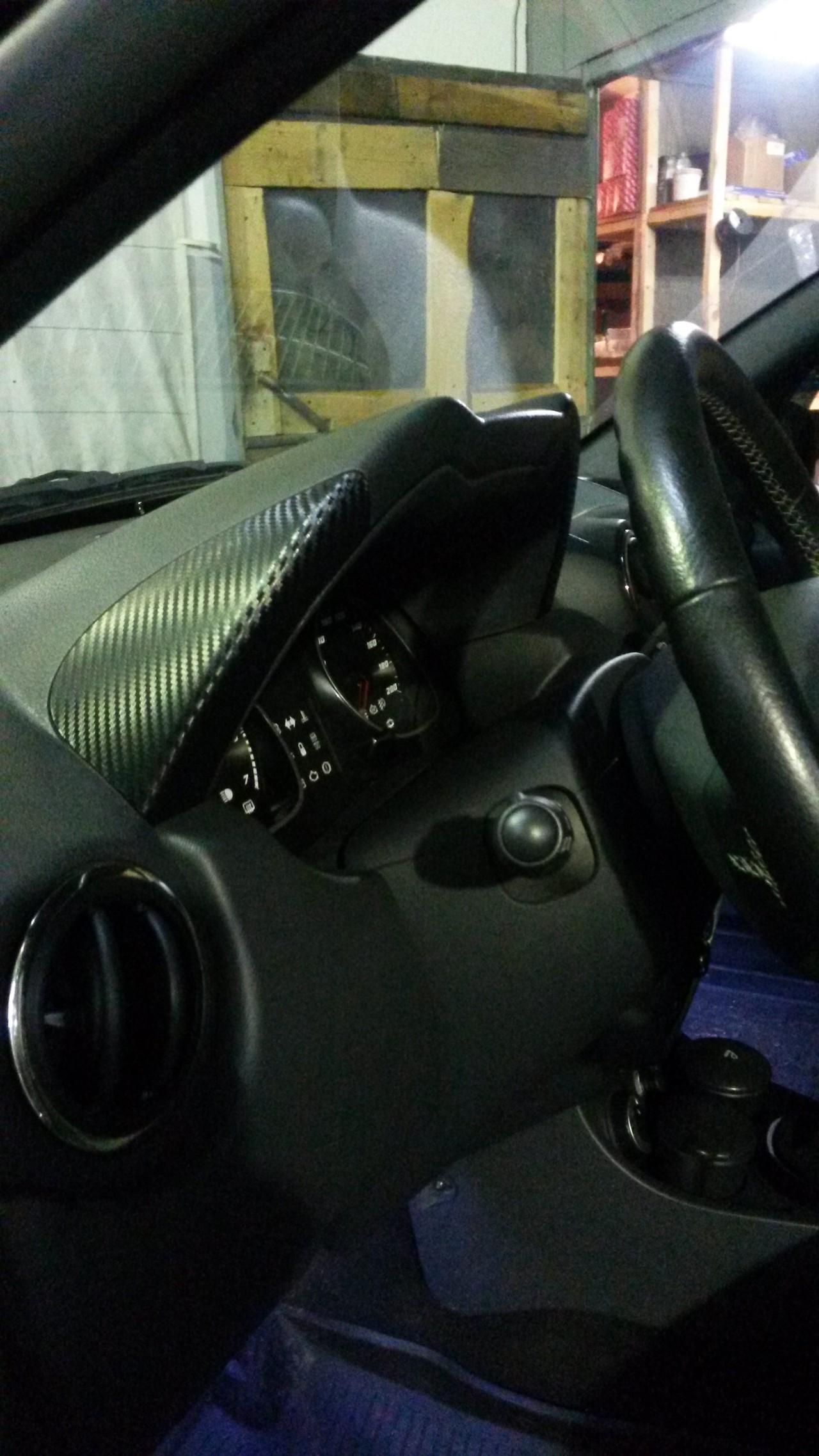

Пользуясь случаем обклеил пленкой "под карбон" уголки козырька панели приборов.

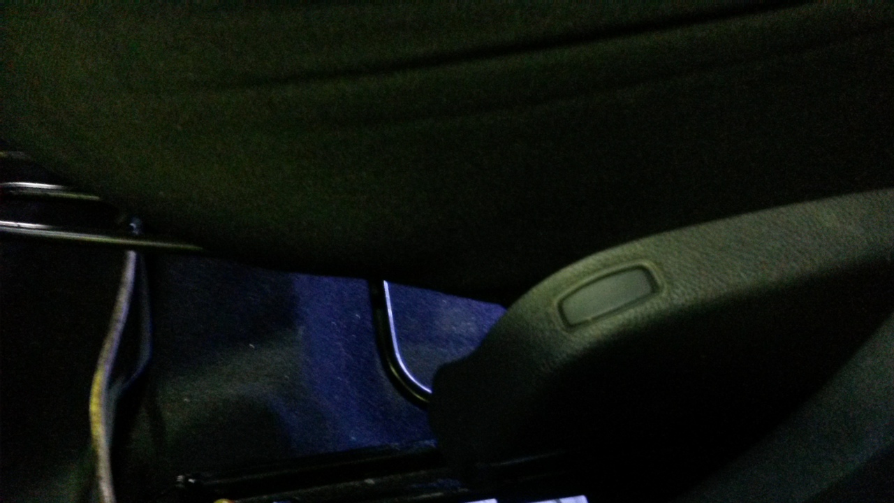

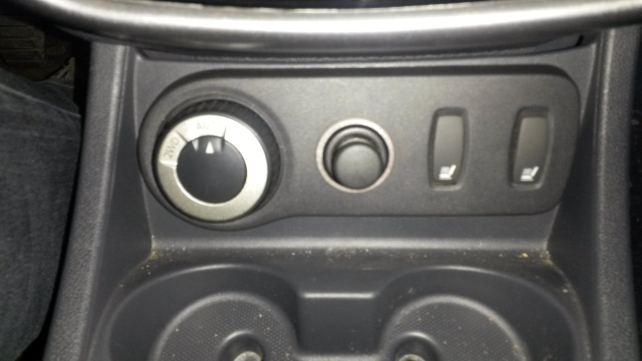

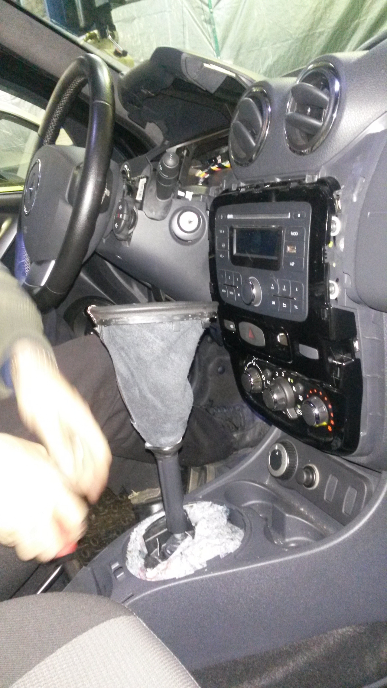

Воплощена идея пересветки крутилки WD в красный цвет, как у прикуривателя было сделано ранее
Перенесены кнопки включения попогрейки на переднюю панель
п.с. Рассказывать про регулируемую паузу дворников не буду.
Вчера установили. Работает, удачно, вчера в дождь проверил.
Огромная благодарность клубню с ником VALERA, в установке и изготовлению ништяков

Классно выглядит! У меня так было, а кроме этих "уголков", и внутренняя накладка козырька тоже была оклеена "под карбон".

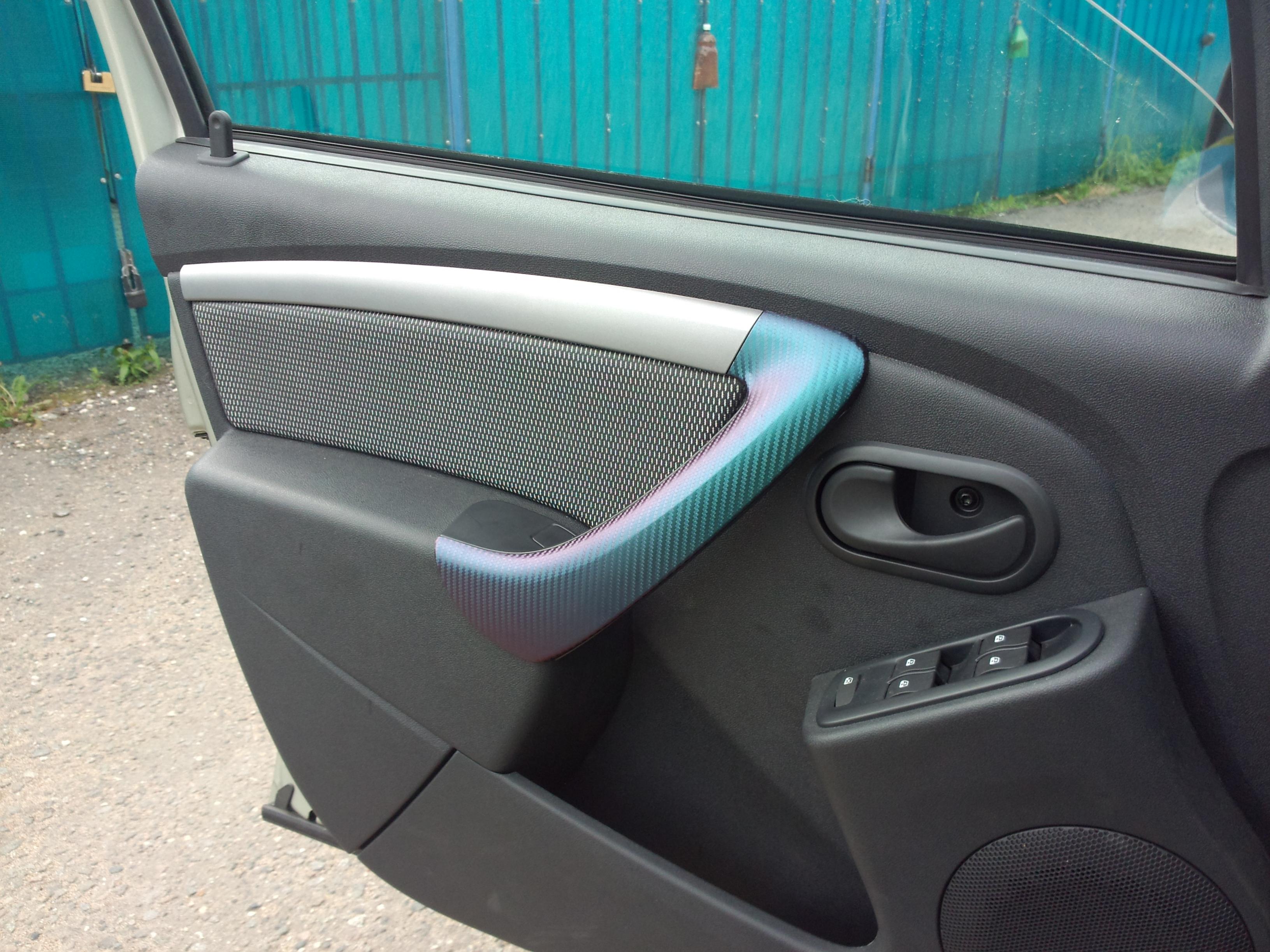

Извиняюсь если не в кассу (просто нет пока своего бортовика) - коли речь была о карбоне, то сделал вот так, потом снял, то ли цвет не очень ,то ли еще что то , кароче не зацепило

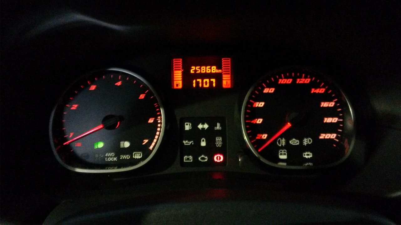

Утро, 26000 км на приборке
