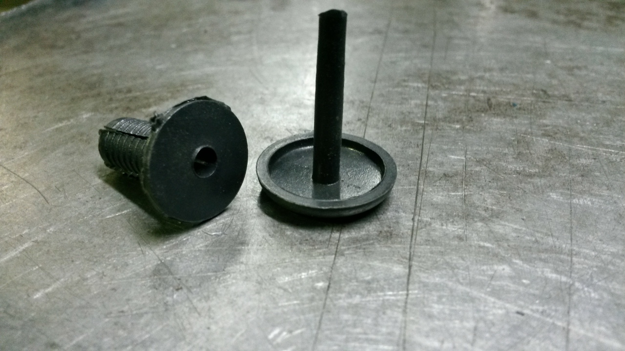

Многие сталкивались с тем, что замок ремня безопасности стучит об стойку, после того как пассажир отпустит ремень, и когда ремень встает как бы поперек кресла и боковой стойки. Приходилось поправлять...
Решение простое, 10 минут дело.
Пистон. Цена около 10 руб.
[B]Сверлим-прокалываем дырку в ремне. Всовываем в дыру , с обратной стороны обрезаем от отвертки большую часть, чтоб шайба получилась, я отрезал с запасом ножницами по месту.
Для более плотного контакта, на место соединения "гвоздика" и "батончика" капнул супер-клея, пару капель. Прижал. И маленький кусочек обрезанного гвоздика прогрел зажигалкой, расплющив пальцем.
