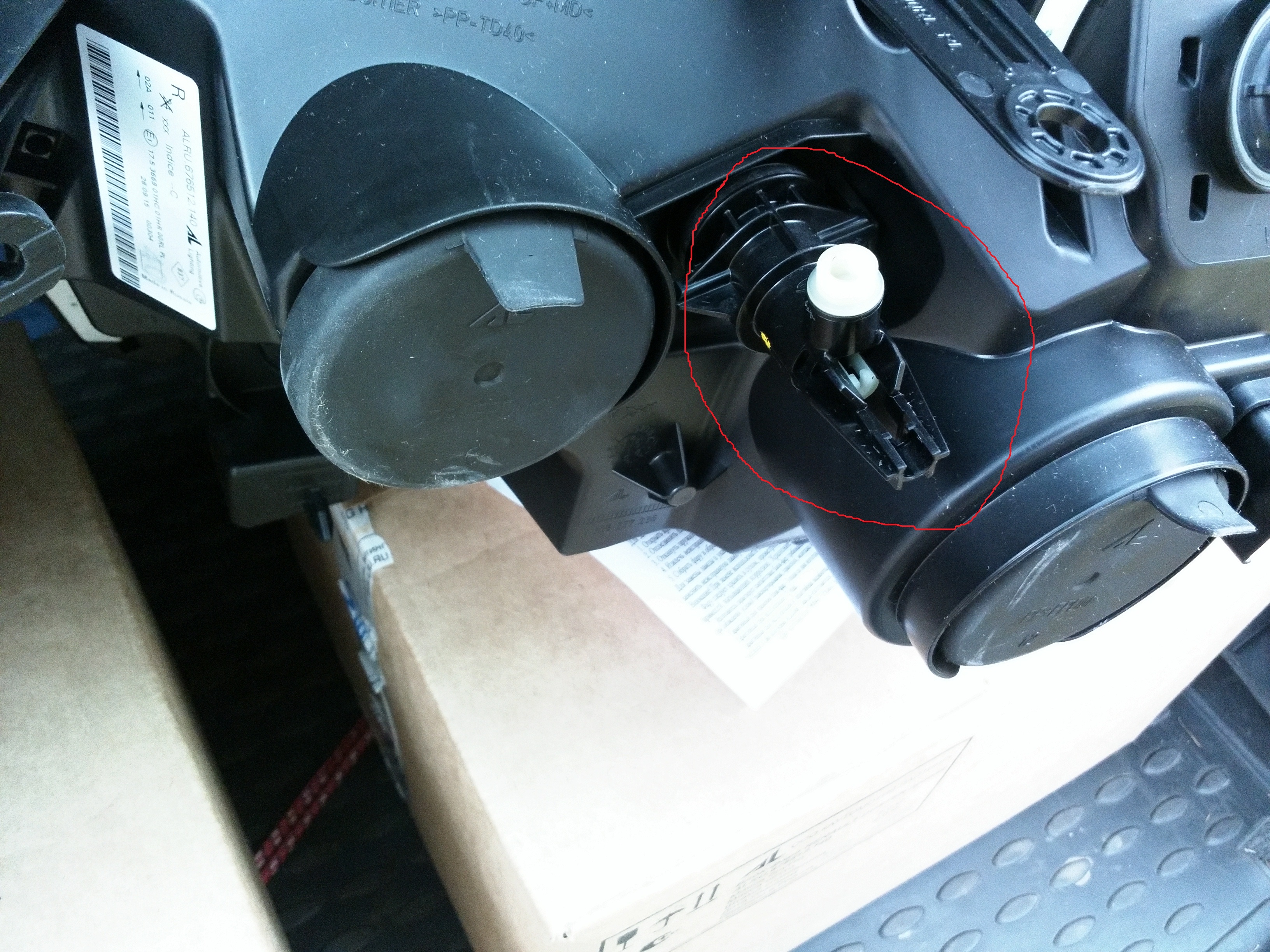

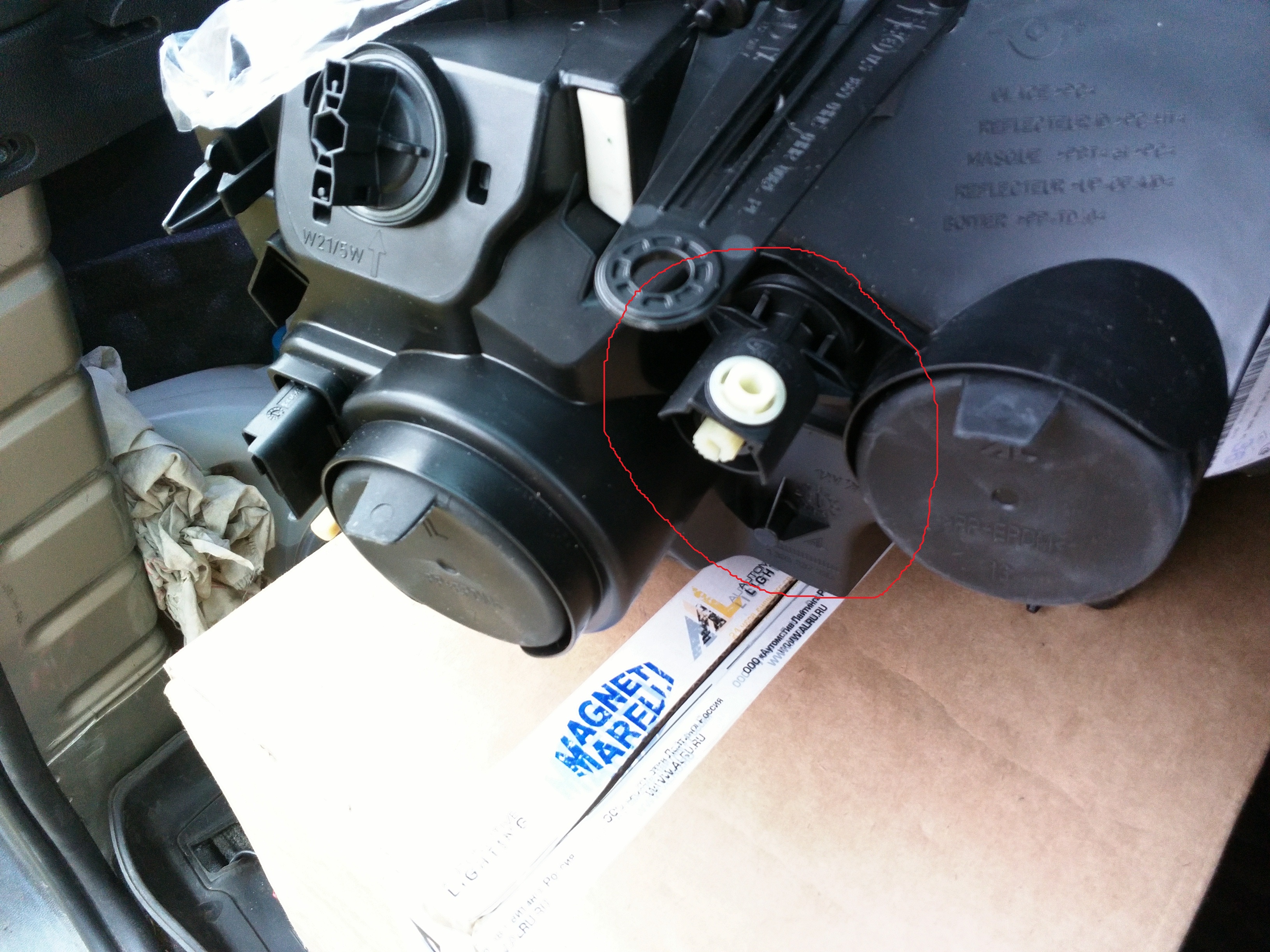

Вот и я получил свои фары, спасибо всем кто занимался этим процессом.
Не спеша дома рассмотрел их, прикидывая как буду заниматься переделкой и подгонкой по месту, и что бросилось в глаза так это разные места присоединения ручного корректора фар из кабины. Что-то они по разному выглядят. Не пойму в чем прикол. и можно ли перенести что-нибудь со старых фар. Кто что скажет по этому поводу.
На улице темно, старые фары не стал смотреть, завтра.
Название: IMG_20151108_112006.jpg Корректор 1.jpg
ID:	54247   Нажмите на изображение для увеличения
