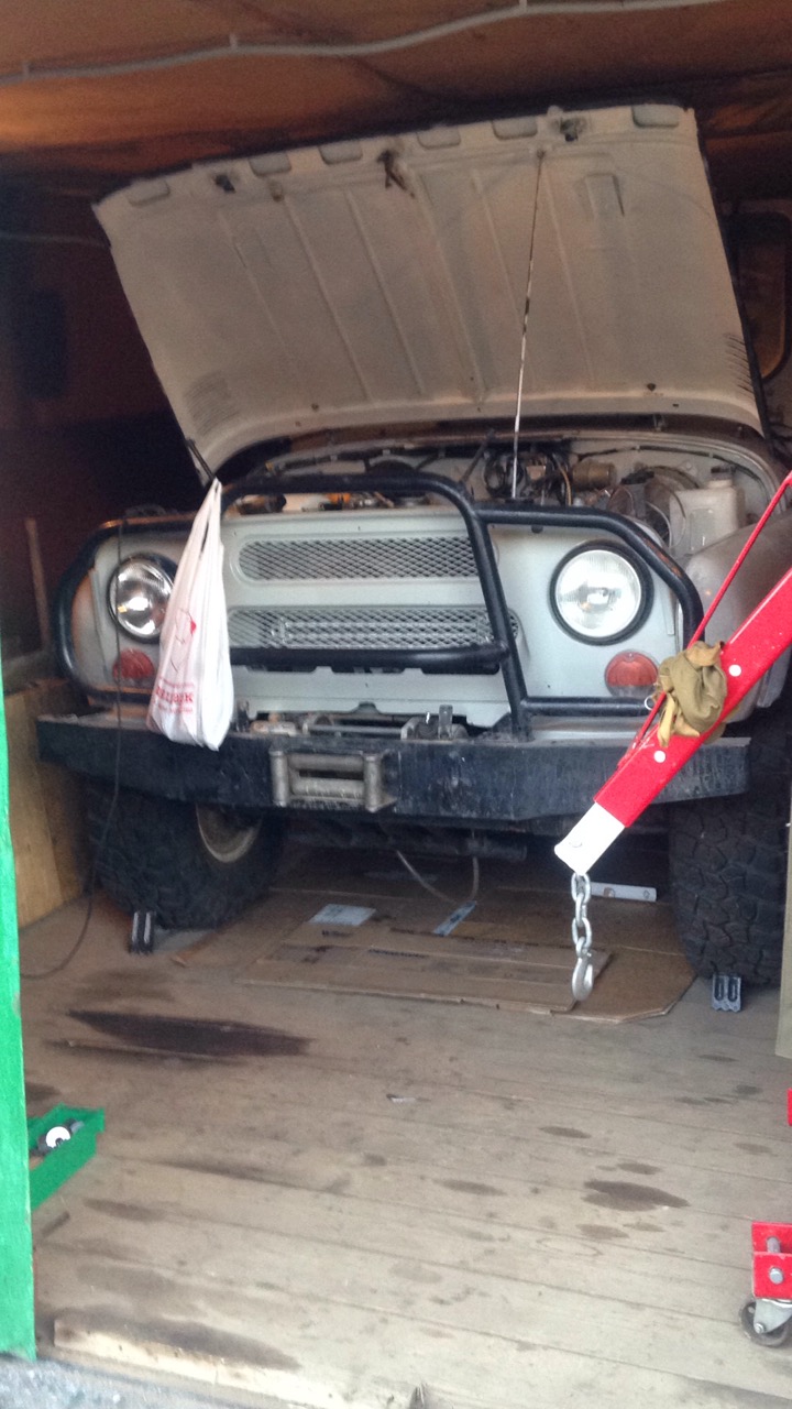

Наконец свершилось, перебранный движок со второй попытки встал на своё место.
С первого раза у нас не получилось, два раза снимали и ставили движок, что-то мешало ему сесть на коробку, оставались считаные миллиметры. Народ по гаражу подходил и не мог понять, что ему мешает. Перемерили и сверили колокол и шток коробки, шлицы, всё норме, но не садиться. Протирая грязь в колоколе, нашли два замятия и тут всё стало ясно. Решили не устраивать штурм и перенести установку. При второй попытке освободил коробку, и приподняли её, всё по фэн-шуй решили делать. Думали всё встанет нормуль. Но не тут то было. Колокол сцепления даже на шлицы не садился. После 4 часов безуспешных попыток решили вновь закрепить коробку и пытаться как раньше. Кое-как посадили слегка на шлицы. Через час танцев под машиной и с доской на передке всё же посадили двигатель на коробку и как только болты вышли в крепление коробки наживили их и стали притягивать. И наконец коробка плотно состыковалась с колоколом сцепления. Мы выдохнули. Дальше всё пошло по плану, поставили сцепление и прикрепили выхлопную трубу к коллектору. Теперь предстоит работа в моторном отсеке с проводами и навесным оборудованием.

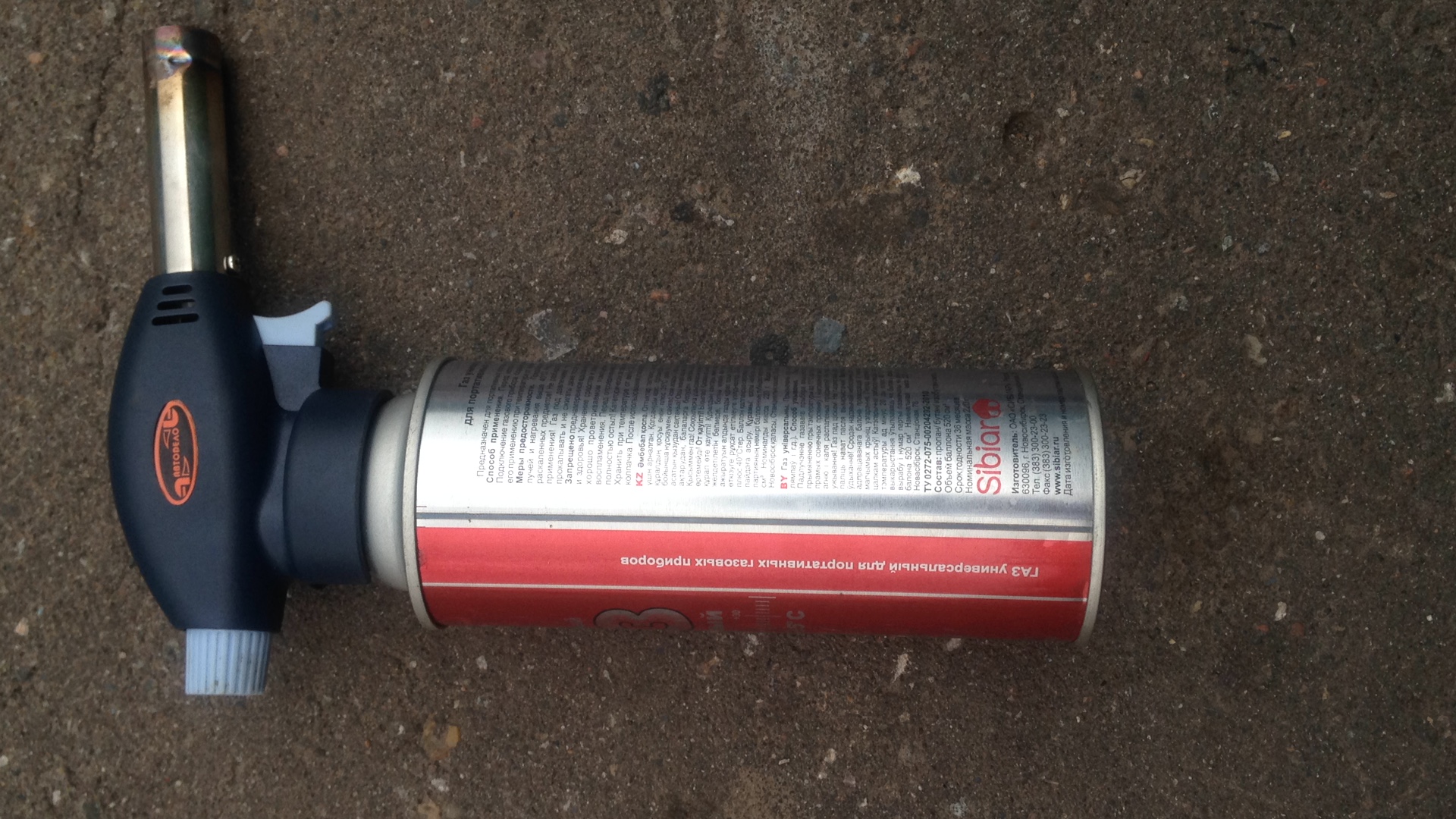

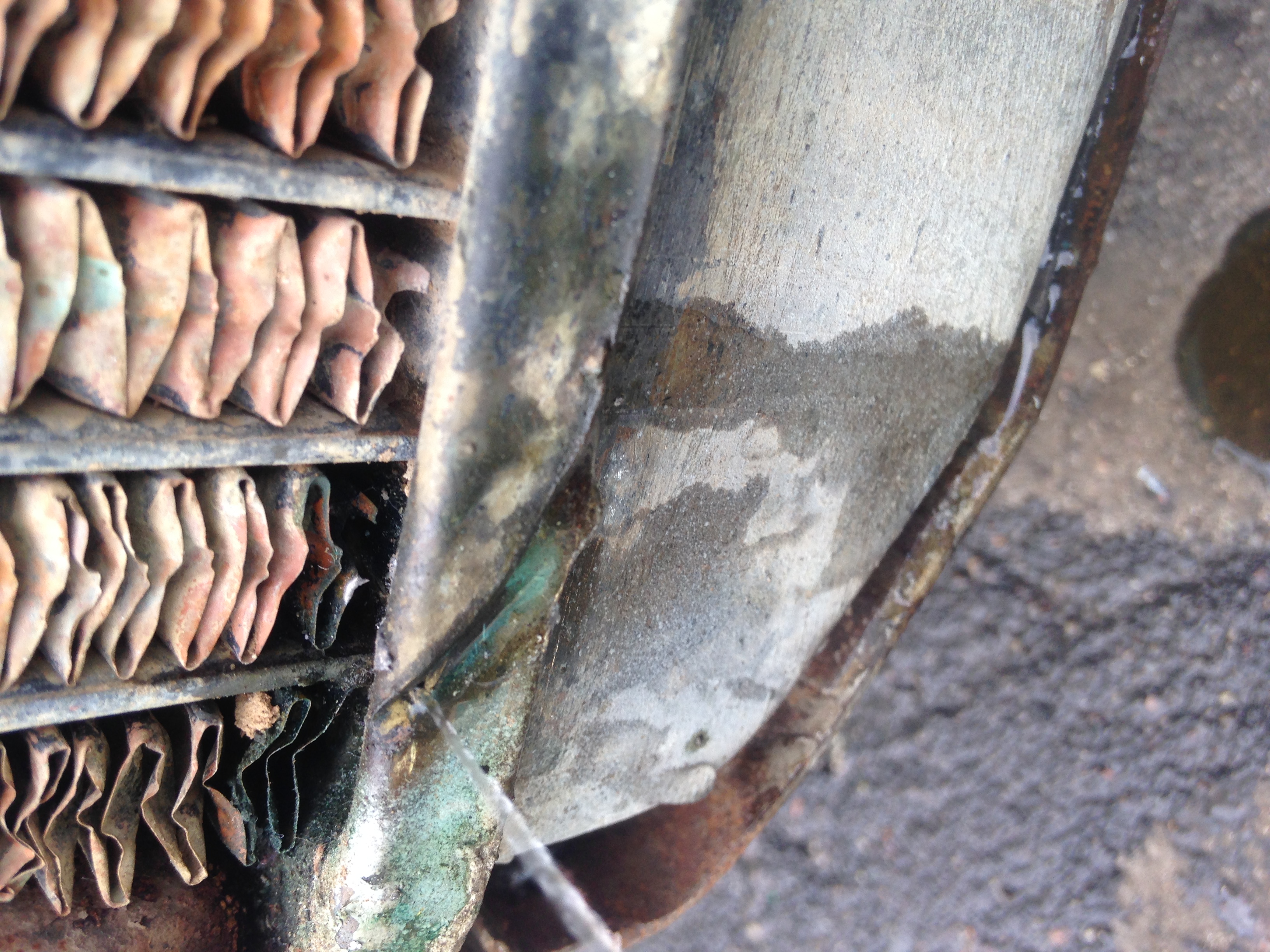

Сегодня наконец то приступили к ремонту радиатора. Распаяли его. Обычной горелкой о баллончиком с газом. Но пришлось повозиться. Сначала распаяли обрамление стягивающее радиатор, потом крышку. Везде надо было соблюдать аккуратность, чтоб не перегреть и не сломать его, металл тонкий. Чтоб распаять крышку, радиатор наклоняли и грели горелкой. потом проходились по месту пайки металлической щёткой, пока припой не остыл. Теперь надо прочистить трубки, спаять всё на место и сварить обрамление.

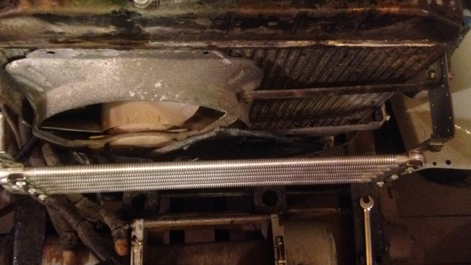

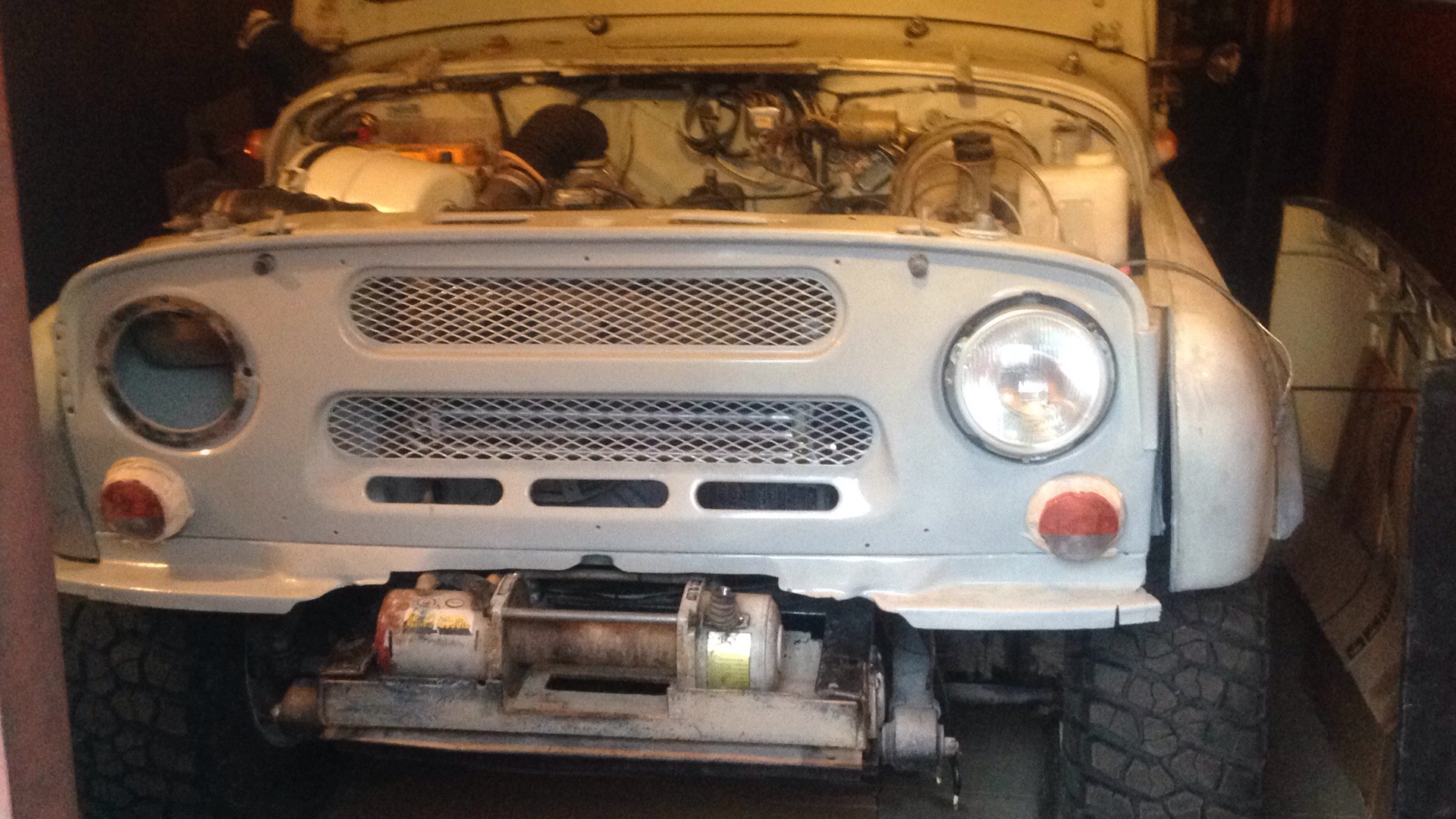

Маслянный радиатор, передок поставил. Снимать легче, чем ставить.

лучше бы от копейки радиатор печки поставить, а можно и два.
а можно вообще не ставить и на блоке заглушить, что бы масло через кран не капало

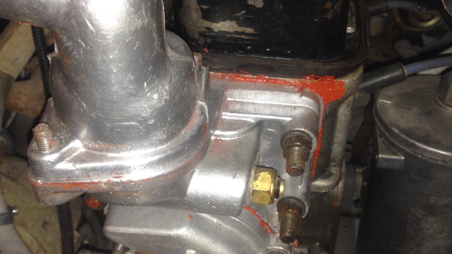

Пока занимаюсь кузовом, локальные очаги лёгкой ржавчины, удаляю, цинкарем обрабатываю, грунтую и крашу. На следующей неделе в выходные постараюсь закрыть больничный Сухову, будем запускать с ребятами, что приедут. Уже повесил вновь бампер и поставил капот. Капот в гараже не будет мешать лазить под капот, доступ есть ко всем механизмам. Радиатор запаял наконец весь, все дырки нашёл. :-))))) купленную в магазине помпу пришлось разбирать, прокладки никакие, текут. Разбирал и сажал на герметик и прокладки из паронита ставил. Некоторыми дырками помучился, водой радиатор зальёшь, влажно, не течёт, а тосол заливаешь, капает, плотность другая. Накувыркался с радиатором.
