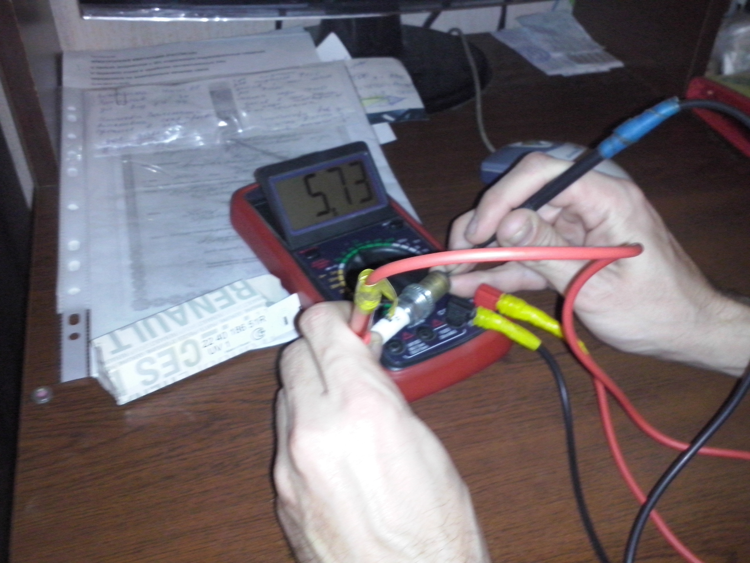

Вчера Денсо (точную маркировку не знаю) прозванивал. Около 1 Ома. Стояли в УАЗ 8 кл с Микасом 7.1.

Все 4 свечи с таким показателем. Просто знаю, что свечи без резистора на некоторых системах (например М74) приводят к ошибкам которые можно долго и упорно искать.

Abeev1 Abeev1 Abeev1
Я не это имел ввиду. Я про других производителей. 1 Ом при таких напряжениях и токах - НИЧТО!
У меня в голове крутилось что-то около 1Ком.
Само собой. С резистором обычно около 4 - 5 кОм. Сейчас свои посмотрел. Стояли в Сандерике с завода. Все показали 5,7 кОм
Старый 26.10.2015, 20:34   #252
А вот тепеть вообще ничего не понял!
То есть на Денсо всего 1Ом?

Денсо попались без резисторные и все. Маркировку не знаю, наши все с резистором должны быть. В маркировке R.

Привет Всем! По случаю померил сегодня сопротивление на своих свечах Denso IK20, показало 4.7Ком. Заодно проверил зазоры, ни один не ушел за 5тыс пробега. Где то читал, что у кого то за 20тык зазор стал чуть ли не 2мм, похоже поддельные свечи.
