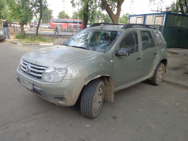

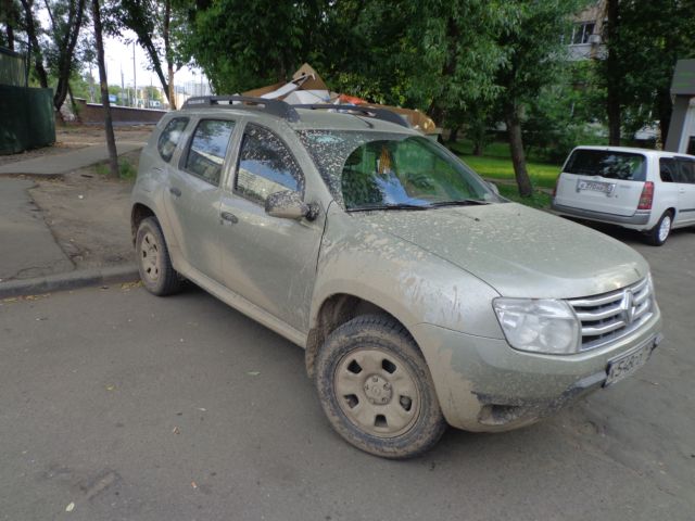

колхоз прошёл сегодня испытание. левая сторона осталась практически чистой. правая сплошь покрыта грязью.
фотки выложу в понедельник.

По просьбе Игоря выкладываю фотки правой и левой сторон, которые были сделаны после покатушек под Домодедово.
Правая:
Левая:
Так что теперь надо думать, как эти расширители довести до ума.

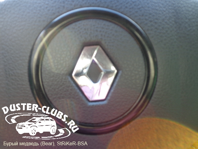

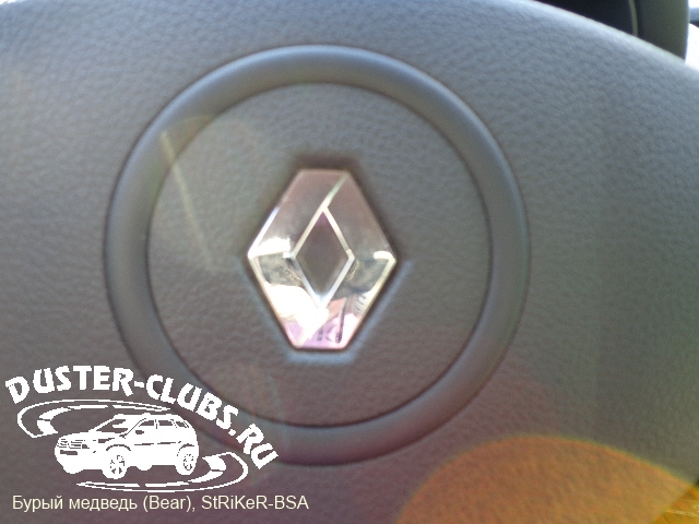

сегодня ставили ветровики и получилось сфотографировать для сравнения руль стандартный от экспресса и мой, с очищенным от краски ободком. во время эксплуатации на крашенном ободке начали появляться царапины по краске. было принято решение снять краску с этого ободка. со снятой краской смотрится живее.
обычный руль экспресса
мой

Бурый медведь (Bear), А, как ты это колечко отковырнул?
