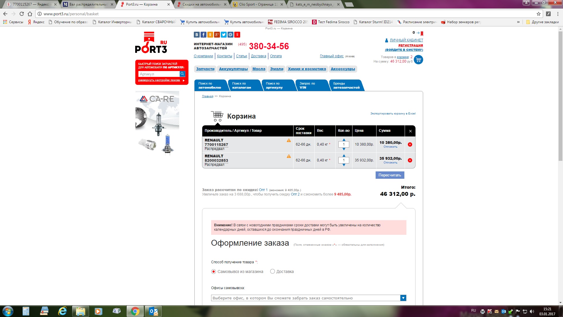

Без тюнингованных валов ездить скучно, вот нашел информацию по распредвалам от рено клио2.
