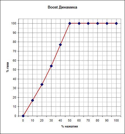

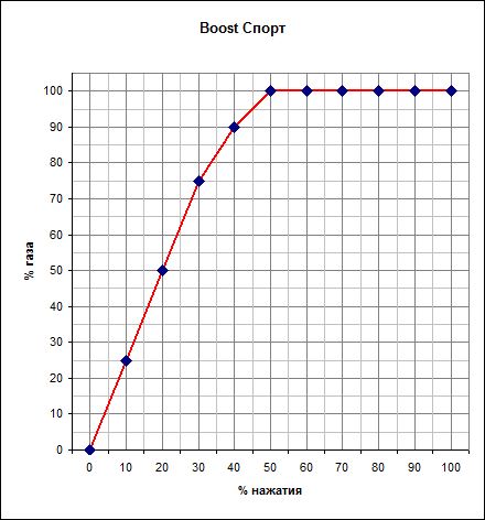

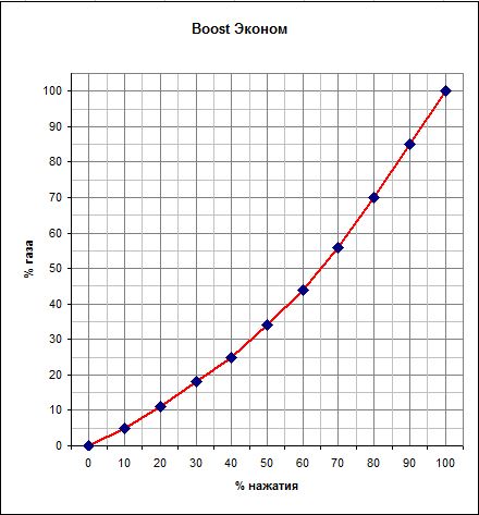

Сообщение от tssl Посмотреть сообщение
Крайние положения это вероятно номиналы резистора (МИН. И МАКС.)которые считываются эбу двс,который в свою очередь открывает дрос.заслонку и форсунку,а характеристики резистора это наверно связаны с 3 - мя режимами бустера,пологая характеристика-эконом ,средняя - драйв и крутая спорт.И "адаптировать" можно только чуйку своей ноги к степени нажатия на газ в зависимости от включенного режима.Это мои личные измышления,разработчики поправьте ,если не прав!?
Да, все правильно. При калибровке запоминаются минимальное и максимальное напряжение с педали газа (другими словами - сопротивление встроенного в педаль переменного резистора) и в дальнейшей работе круиз и педаль-бустер работают в этом диапазоне. Плюс к этому, исходя их этого диапазона оценивается процентный показатель нажатия педали газа.
Графики режимов приложены
ID:	16515   Нажмите на изображение для увеличения
ID:	16516   Нажмите на изображение для увеличения
