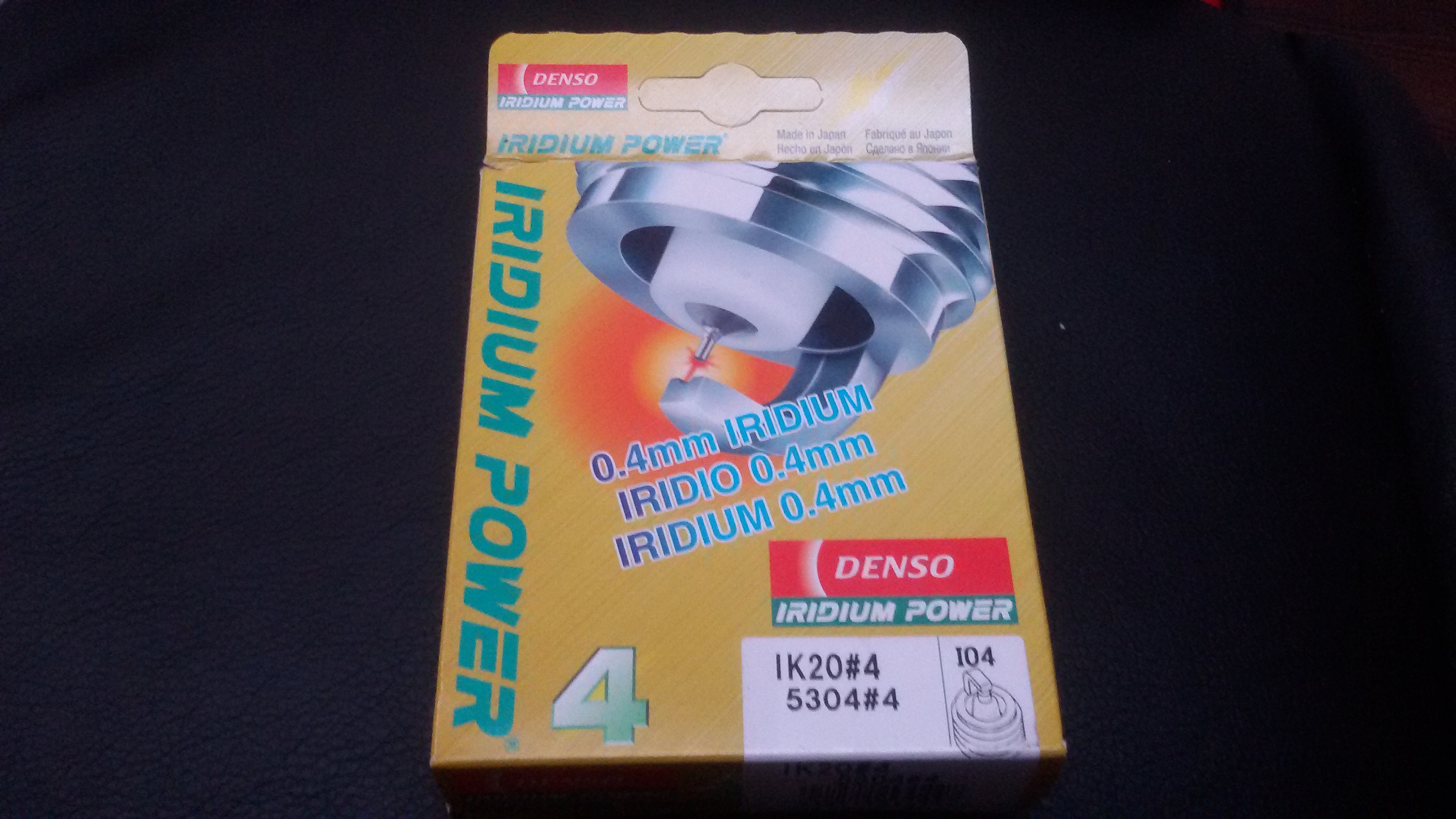

Denso VK20 - с платиновой нашлёпкой на боковом электроде
Denso IK20 - просто иридиевые
