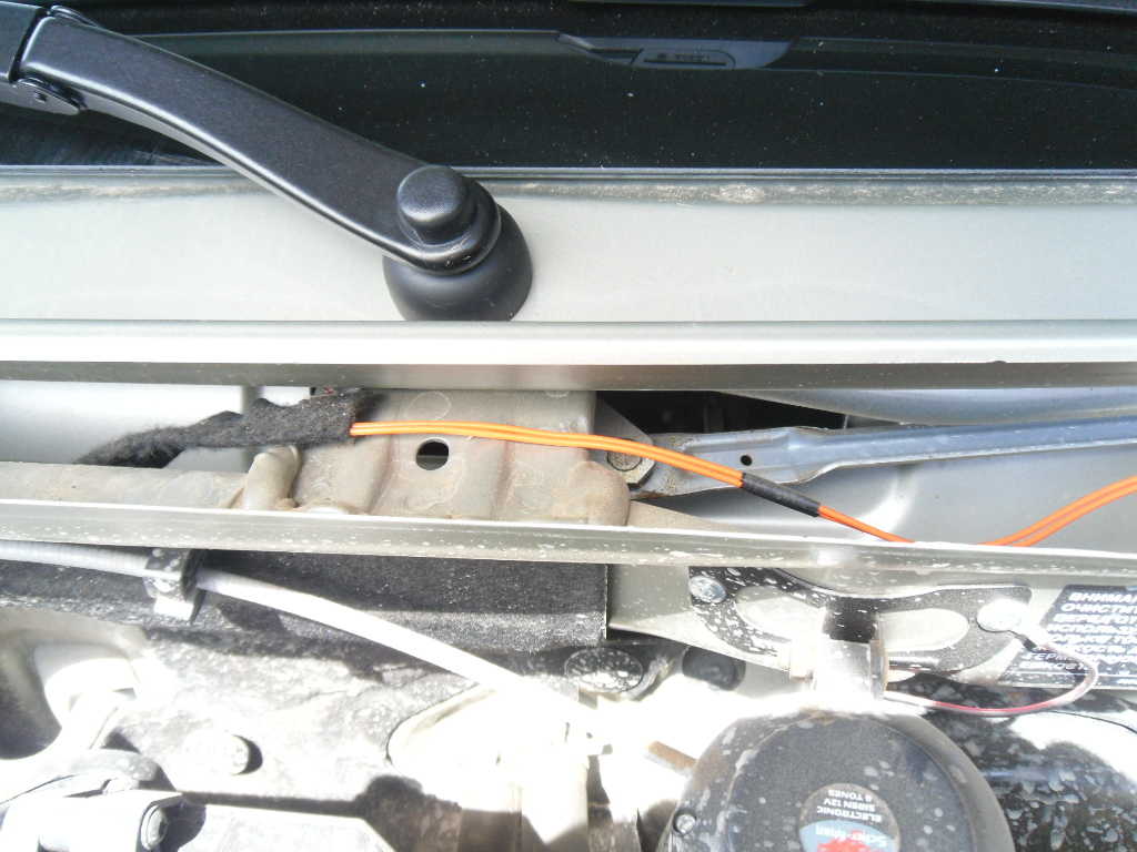

Это практически не возможно. Если только специально намочить фильтр.
возможно при определенных условиях
достаточно пройти керхером под определенным углом с левой стороны машины по воздухоприемной решётке... (при мойке под капотом естественно),
Старый 30.06.2013, 12:27   #216
Сообщение от glebka Посмотреть сообщение
Позвольте не согласиться. Очень трудно попасть туда даже керхером. Полость под защитой козырька и ребер жесткости.
ID:	10999   Нажмите на изображение для увеличения
Название: Забор воздуха в печку..jpg
