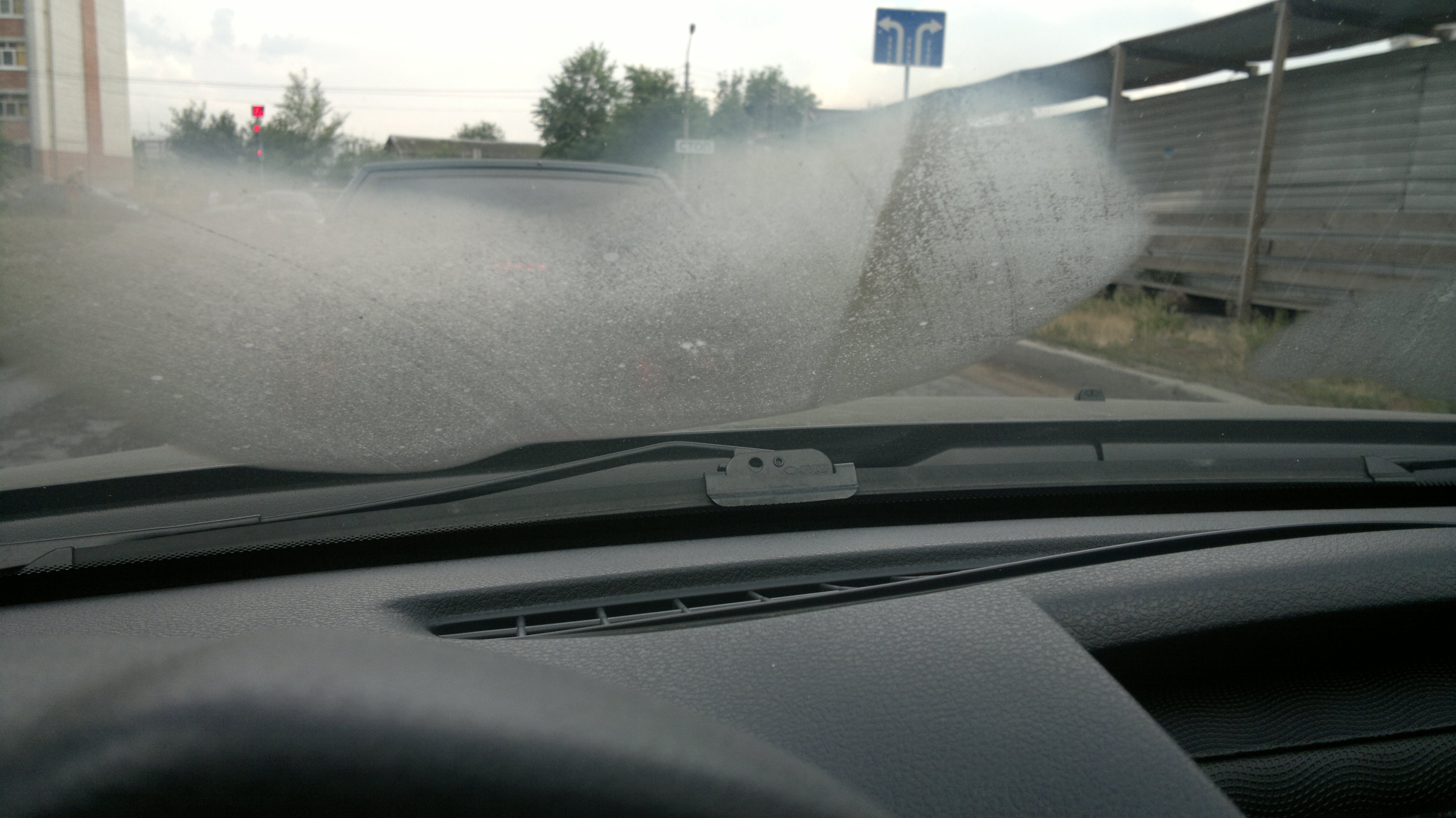

Сегодня на улице +33, влажность высокая (видать к дождю). Завел авто, включил кондиционер на 2 скорость, положение заслонки - только на стекло. Через 15...20 минут на лобовом стекле с внешней стороны начал образовываться иней...
ID:	10970   Нажмите на изображение для увеличения
Ну, это обычное явление, провел дворниками и как правило больше не появляется.
