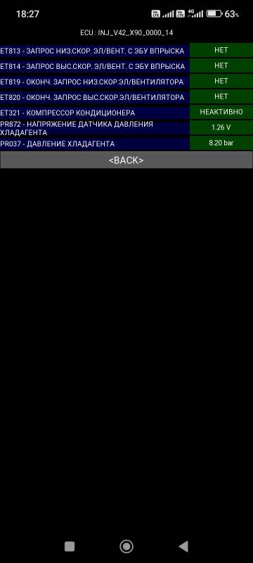

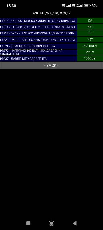

Старый 12.08.2025, 23:14   #929
onebar
Регистрация: 19.01.2014
Адрес: Курск
Авто: 2013 2.0 privilege 4x4
Сообщений: 682
onebar onebar
Вот мои данные, снаружи +24, правда.
Выключен-включен
Грубо 8 и 16.
В жару и до 20 доходил
