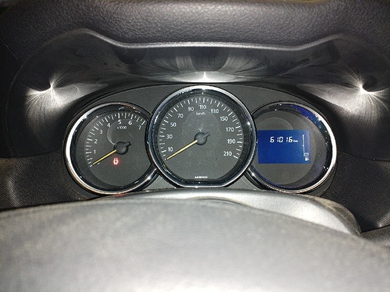

На одометре 61016 км.
Циферка симметричная.
На 60765 км опять залил присадку в бензин от Супротек SGA бензин 1 флакон.
После ТО-6 Енотозавр проехал 3100 км скушал 10 мм масла в двигателе (если смотреть по щупу). Т.к. на ТО залили на 5 мм > МАХ, то сейчас на 5 мм < МАХ.
По субъективным ощущениям на лукойловском масле, вроде, кушает меньше. Надо будет посмотреть.

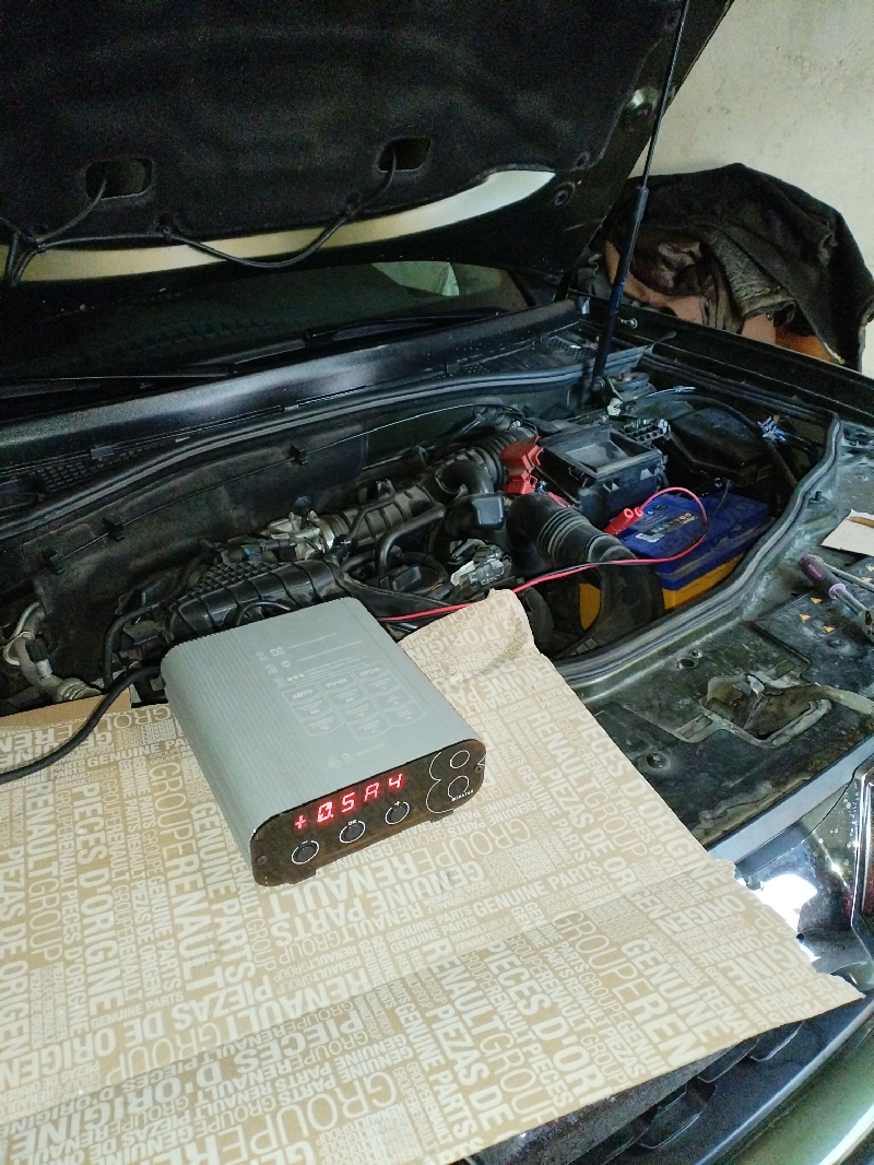

Сегодня решил Подзарядить аккумулятор Енотозавра перед зимой. Да и могут снести гараж (Реновация, КРТ (программа комплексного развития территории), чтоб Им пусто было).
Перед зарядом напряжение на клемах - 12,4 В.
Начал заряжать в 11:55 с зарядные током 6 А. Закончил в 14:00 напряжение на клемах было 13,2 В. Перед окончанием зарядки ток был около 1,2 А.
Зарядное устройство SKAT 8A режим АВТО.
Старый 06.12.2025, 21:31   #556
vovik1959
Имя: владимир
Регистрация: 02.08.2014
Адрес: ставропольский край
Авто: dakar 1.6 цв.хаки с кондеем 2017 г.в.
Сообщений: 100
vovik1959
Немного недозарядил, ток при окончании зарядки должен быть не более 0.4А. Я заряжаю так:устанавливаю ток 4А напряжение 14.8в, через 5-6 часов ток снижается до 0.3А и снимаю с зарядки.

Старый 13.03.2026, 15:52   #560
aaa370
Регистрация: 29.06.2015
Адрес: г. Москва
Сообщений: 771
Енотозавр пережидал зиму в гараже. На прошлой неделе вывез из гаража запас рукотворных консервов-закруток. Пока яму не затопило, да и гараж под снос (КРТ однако, чтоб ЕМУ пусто было).
Завелся с трудом, хотя в ноябре позаряжал аккумулятор.
Сегодня подзарядил аккумулятор. До заряда напряжение хх - 12,3 В. Начал заряжать в 11:36, а в 14:00 пришёл заряд полный. Напряжение ХХ - 12,9 В.
