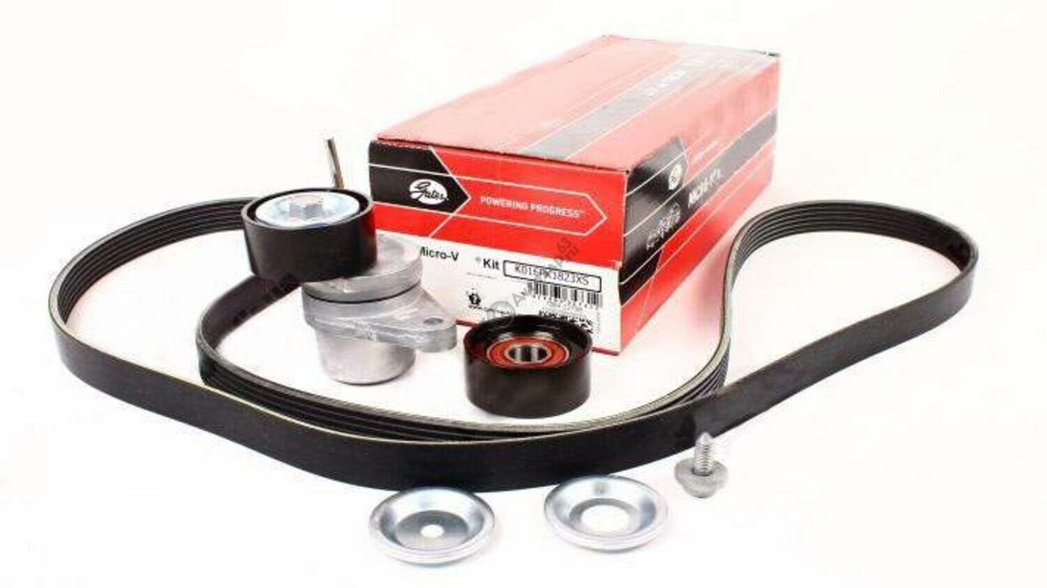

Здравствуйте. Купил в Gates shop комплект для замены приводного ремня. В результате ролик натяжения ремня не подошел, потому что его площадка которая прикручивается к двигателю немного под углом. Думал брак и в магазине поменяли и дали такой же. И говорят, что нужно сравнивать новый с вашим родным. Не пойму как ролик может не подойти, если подобран по VIN для обычного Дастера 1.6 2013 г.в.
Кто нибудь сталкивался с такой проблемой?
номер детали какой ?

Покупал комплектом номер gates k016pk1198
---------- Сообщение добавлено в 11:53 ---------- Предыдущее сообщение размещено в 11:51 ----------
На коробке номера Т39009 и 7808-21409

Здравствуйте. Купил в Gates shop комплект для замены приводного ремня. Не пойму как ролик может не подойти, если подобран по VIN для обычного Дастера 1.6 2013 г.в.
для мотора K4M 102 л.с.
для авто с кондиционером ставится комплект K016PK1823XS

У меня без кондиционера.
И ролик не подходит только потому что у него немного наклонена площадка, которая соприкасается с двигателем.
